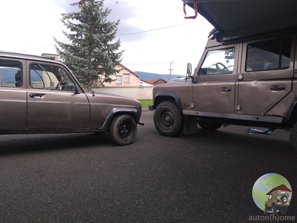

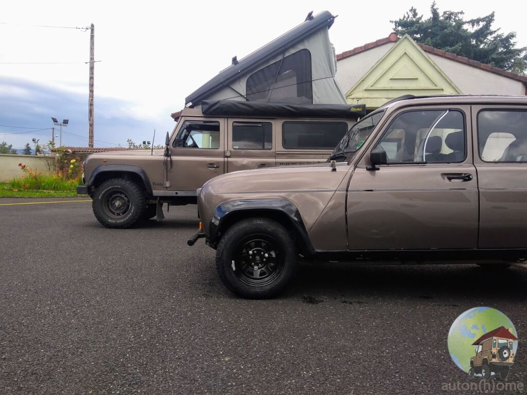

Nouvelle couleur ! Fini le Orange saumoné, place au...Nara Bronze, comme mon Defender ! A la base, je voulais que tous mes véhicules soient de la même couleur, c'était avant que je doives tout vendre :'(
Petit tour d'environ 2h en chemin, la voiture qui était en hauteur d'origine s'est tassée...va falloir relever ça. Les pneus larges (175) viennent parfois toucher les ailes, malgré les extensions, surtout sur les virages appuyés et compression.
Et le kiff... :
C'est ça que je voulais voir...mon Def et ma 4L assorti...c'était la première et la dernière fois que je verrai les deux ensembles hélas.
Dimanche, 200km de route pour une petite balade et déposer la voiture chez ma meilleure amie, qui aura la garde de cette voiture. Putain que ça roule bien, j'avais oublié que le moteur tirait aussi bien, le seul truc chiant c'est la limitation à 80kmh en France, qui fait que j'était toujours limite pour passer la 5.
La ligne PDP fait un bruit magnifique, un peu plus rauque que mon ancienne ligne de TX raccourci. Pas assourdissant (ma fille a dormi tout le long du trajet...), vraiment agréable. Par ce beau temps, toit ouvrant ouvert...que c'est bon de reprendre ma 4L !
Je suis trop fan de voir les deux véhicules cote à cote...

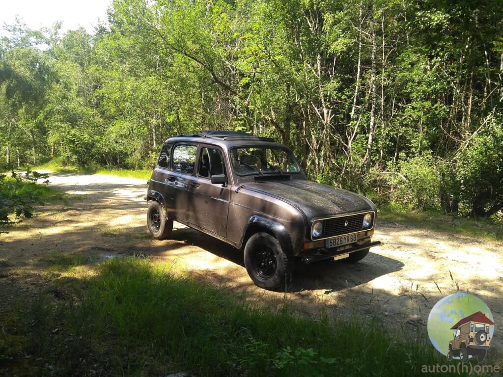

Bon, même si la voiture n'est pas avec moi, il y a quelques points que je veux perfectionner :
- réhausse avant. J'hésite entre 1 cran ou 1/2 cran. Je ne veux pas la faire haute comme avant car principalement, ça sera pour de la balade routière
- changement de pneus, là je suis en Vredestein neige, en 175. C'est TROP large, surtout en étant un peu bas. Je crois que je vais passer en Blackstar SG3 (ils ont le marquage neige 3PMS). Ils sont assez accès chemin, mais ça sera bien pour faire route et chemin, à un prix abordable.
- j'envisage les feux LED quand même, mais pas de suite...
Et le kiff... :

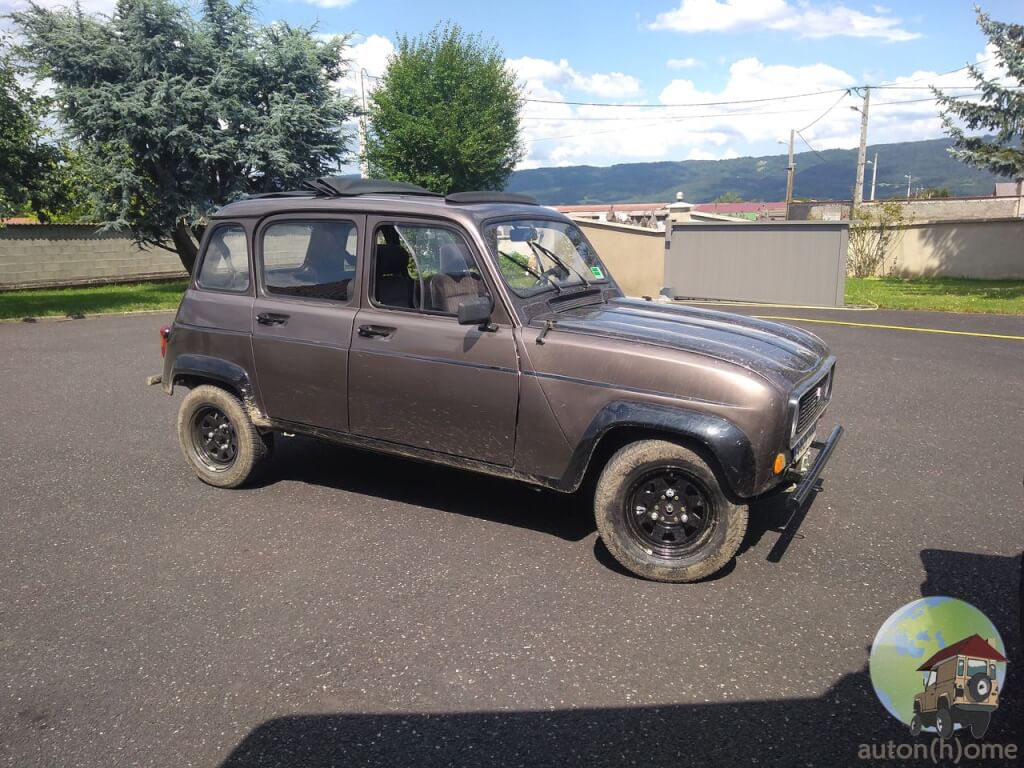

Jungly suit sa petite vie avec sa "nouvelle conductrice", elle sert tous les jours et pour les loisirs...
Ce weekend, j'étais de passage en Auvergne pour la réhausser, car l'avant s'était totalement affalé lors de la première sortie.
Ca rend mieux !
Juste un cran de plus devant, j'ai pas touché l'arrière, la voiture est équilibrée. Par contre, à la conduite, on ressent un peu plus les effets de l'autobloquant : quand on veut aller un peu trop vite, que la route est mouillée, au démarrage, ça part surtout tout droit au lieu de tourner !
Les pneus ne frottent plus, donc ils feront l'hiver et on verra après pour un changement (je prête la voiture l'an prochain à des amis qui veulent faire le 4Alpes).
Ca rend mieux !
