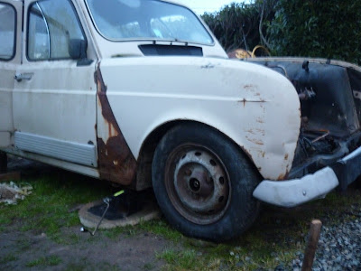

Les défauts:
la rouille bien sur... ( sur le coffre, l'aile arrière gauche, le planché passager, le passage de roue arrière gauche, et un peu sur le longeron avant gauche)
nettoyage du planché arrière
Le planché passager
Le passage de roue arrière gauche:

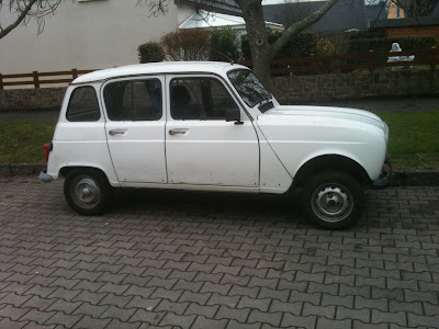

La 4L lorsque nous l'avons récupéré.
Et la voici après une journée de démontage ( triangles de direction, cardans, câble de compteur, radiateur , ventilateur, crémaillère de direction, divers boutons, levier de fermeture de porte/coffre, feux, calandre etc...)

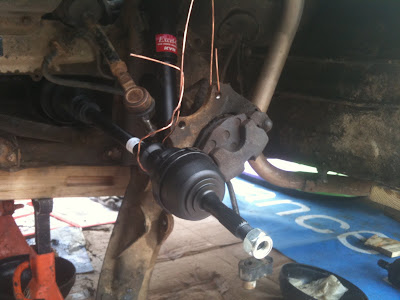

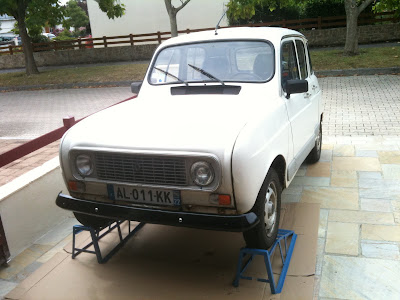

La 4L commence a prendre une gueule de 4x4 grâce au rehaussement du train avant (bientôt pour le train arrière) et nous lui avons renforcé les triangles supérieur.
Les demi train démontés, il ne reste plus que les cardans et suspensions neuves et les étrillés de freins.
Recrantage au cric hydraulique et à la clef à griffe.
Le tout remonté
