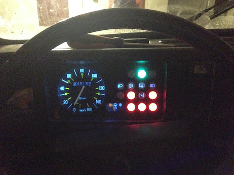

Nous sommes en phase de test pour un "kit" changement d'ampoules vs leds
Pour l'instant ça pulse:
Les clignos arrières sont changés par des plus puissants, et sur la photo les stop sont d'origines. La photo exagère la puissance, du coup je ferais une vidéo avec les 2 4L côte à côte
Je n'ai pas du changer le relais de clignotants pour qu'ils fonctionnent correctement.
Et les leds pour le compteur:
En réalité on discerne très bien les logos sur les témoins, la photo ne rends pas bien.
La lumière n'éblouie pas, et ça donne un côté plutôt "moderne"

la couleur bleutée de l'éclairage du TdB, c'est pour de vrai ou c'est la photo qui rend comme ça ?

C'est légèrement bleuté oui, genre blanc glacial, j'adore!

tres sympat le tdb avec les ampoules led c'est top !
ta mis quoi a la place des feu de recul ? ca a l'air top ton A et V ! ta eu ca ou ?
