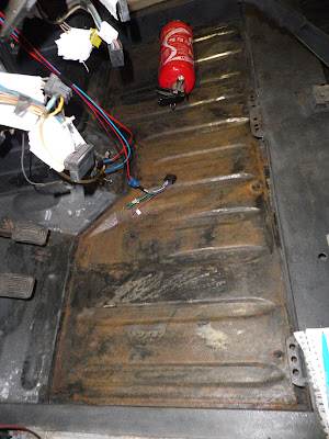

L'habitacle avait lui aussi pas mal souffert des intempéries. Avec 10 ans dehors sans roulé nous avons put retrouver des traces de vie animal dans notre chere trelle.
Et surtout beaucoup de rouille
Après plusieurs weekend à tout d'écaper à la brosse métallique et puis au papier à poncer voici le résultat
Ensuite nous avons décidé de traiter le sol au frein métaux de le recouvrir de fibre de verre pour boucher les petit troue mis à jour durant le poncage
Et puis nous avons finit le tout par un bon coup de peinture (avec le frein à main repeint en bleu pour rappeler l'intérieur capot moteur )

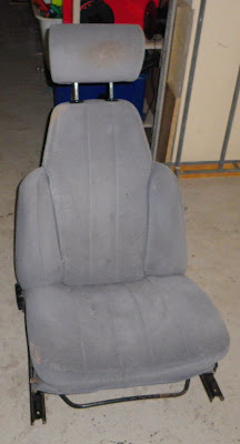

Depuis l'habitacle est remonté et nous avons changé les siége par des siége de R5 turbo que ma chere maman à refait entièrement pendant 3 mois
Voila les siège mais pas encore refait (bientot les photos)

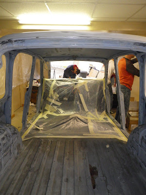

La carosserie était en pas si mauvaise état que ça mais nous avions l'aile arrière gauche qui était bien abimé et puis comme toute voiture plein de petit péte et bosse par ci par là.
Pour la carosserie nous avons eut la chance de tomber sur Niko un formateur carosserie qui nous à posé tout les mastique, l'après et la peinture.
Nous nous avons "juste" tout poncé pendant plusieur long week-end et semaine de vacance.
La pose des mastique par Nico
La cache du garage de chez Laura pour l'après
Un aperçus de la 4l entièrement démontée et caché à quelque minute de sa première transformation
L'application de l'après

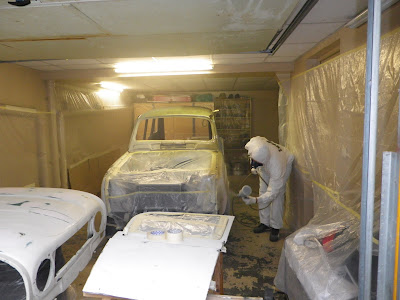

Après une semaine de vacance de la tousaint passées à ponssé voici le départ de la trelle pour la peinture
En cabine cette fois ci , cabine généreusement prétée par un garagiste à 5km de chez nous donc le seul moyen pour l'enmener la tirer avec une autre voiture
Voilà le bleu qui recouvrera notre trelle d'ici quelque minute
Hé hop la c'est partieeeeeeeeeeee
Voilà après 4h de séchage intense dans le four la voilà toute belle et nous tout heureux de voir notre projet avancer

par contre la fibre de verre c'est pas super, ça va te faire pourrir ton plancher super vite en gardant l'humidité entre la tole et la fibre...
si il est rouillé a cet endroit, en genral il est bien attaqué ailleur voir mon titino

Pour la fibre je le savais en la posant mais l'urgence à fait que j'ai du me contraindre à utiliser cette solution. A mon grd désespoirs car je compte la garder si elle rentre du trophy.
Mais bon tampich ^^
De plus j'ai regardé par rapport à ton topictataveteam et nous n'avions que des mini troue à peine visible. Par contre la tole des longerons (au niveau des passages de crique) était bien attaquée alors je l'ai découpé, traité le longerons qui n'était pas encore attaqué et là on va resouder une plaque. Puis un coup de blaxon.
On va la faire tenir pour le trophy déjà après on verra au jour le jour son évolution =/

au départ je n'avais pas de trous, apres poncage rapide pas grand chose, apres la brosse sur la meule un gros trou, et endessous plus rien...

J'ai passé l'ensemble du sol à la brosse métallique montée sur perceuse..... bonne idée?? suffisant tu pense??

Brosse métallique oui, mais ensuite il reste de toute façon des particules de rouille, et sous la fibre çà va pourrir plus que rapidement !
Pas bon
Tu aurais du mettre du Rustol Owatrol pour bloquer la rouille. Mais surtout pas cette fibre
Belle peinture en tout cas.
Pas bon

sur perceuse ça ne tourne pas assez vite et c'est trop souple comme poils, sur la meule les brosses a gros torons decape tout impec (c'est ce que j'ai utilisé)

+1 pour la perceuse .... ca marche bien tu enleves bien la peinture mais quand tu vois le boulot entre une perceuse et une disqueuse y a pas photo !!! la disqueuse va jusqu'au bout alors que la perceuse elle effleure ....
j'ai oublié de le mettre quand j'ai vu ton com ... la fibre c'est pas top !!!

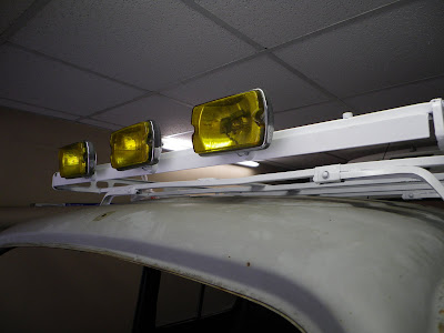

la gallerie non plus c'est pas le mieux mais comme visiblement tu mets qu'un seul panneau solaire fixe la bien et tu devrais pas avoir de souci meme si ton panneau solaire doit quand meme peser un peu !!!

Le panneau solaire je le fixe directement sur le toit de la trelle. Je le pose sur 4 silent bloc pour éviter les vibration.
