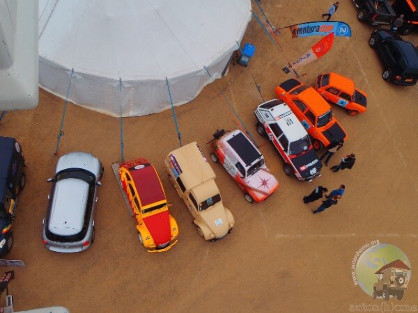

C'est pas la taille qui compte pourtant...
Une petite photo du coin PDP-chapiteau du SVA...
Re: [PREZ] La 4L BAGOO
Excellent cette photo elle sort d'ou et elle a été faite comment?

Moi je sais comment elle a été faite :p

Ah bah tu devais pas être arrivé encore alors le vendredi...MatGARAGE a écrit :Excellent cette photo elle sort d'ou et elle a été faite comment?
Il y avait une grue (sur porteur Unimog) juste devant votre chapiteau Hyon a été la dernière a monté dedans, car l'hydraulique de la grue a lâché alors qu'elle était dedans
...bon, depuis, on a mis Hyon à la diet
