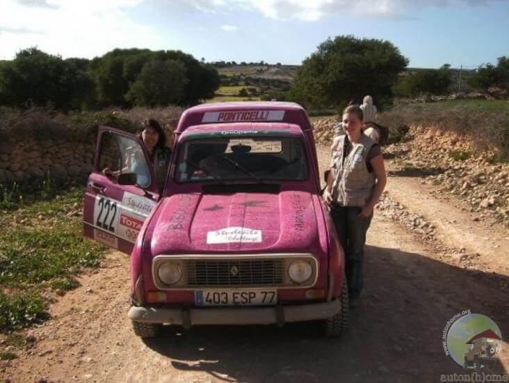

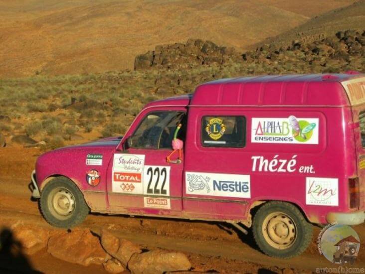

C'est une F6 de 1984 qui appartient à ma compagne, Hyon, et elles ont participé au Students Challenge 2009 (c'est d'ailleurs là qu'on s'est rencontré)
(on peut voir Marlie, la mascotte de la voiture)
Hyon (à gauche) et sa copilote, Emilie
Durant le raid, la voiture était full-origine ! Même pas un ventilateur en plus, juste des plaques (bien lourdes d'ailleurs...) et des pneus tout-terrain...et évidemment, un peinture rose, car équipage de filles, et les 2 sont sage-femmes...
