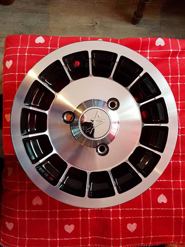

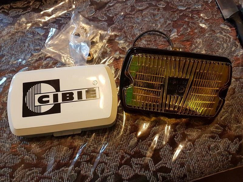

Bonjour à tous,
Cette semaine plusieurs colis sont arrivés...
Montage des jantes dans la semaine prochaine et peinture prévue courant Juillet - Août :)

des jantes alpine neuves?

Salut,
J'ai trouvé une boutique en Italie qui fabrique des jantes Réplica d'Alpine (http://www.ebay.fr/itm/4-Cerchi-Lega-Re ... SwrklVL7cr" onclick="window.open(this.href);return false;)

Le tarif est correct en plus!
Elles sont bien finies?

Elle sont super bien finies. Commandé le lundi et reçu le mercredi :)
Si veux d'autres photos, tu peux regarder ici http://alfagiulia.altervista.org/g_R55513po.php?lan=" onclick="window.open(this.href);return false;.
Bonne journée :)

Super trouvaille pour les jantes !
Dire que y'a des jantes type Targa en occaz qui se vendent à ce prix là...

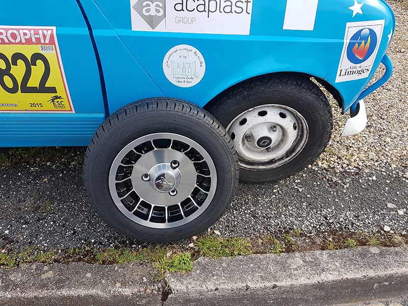

Les pneus sont montés sur les jantes et les jantes seront installées sur la 4L dès que la carrosserie sera refaite (bleu Gordini).
Par contre, je pense que je vais faire vérifier le parallélisme car l'intérieur des pneus est un tout petit peu plus attaqué... :D
