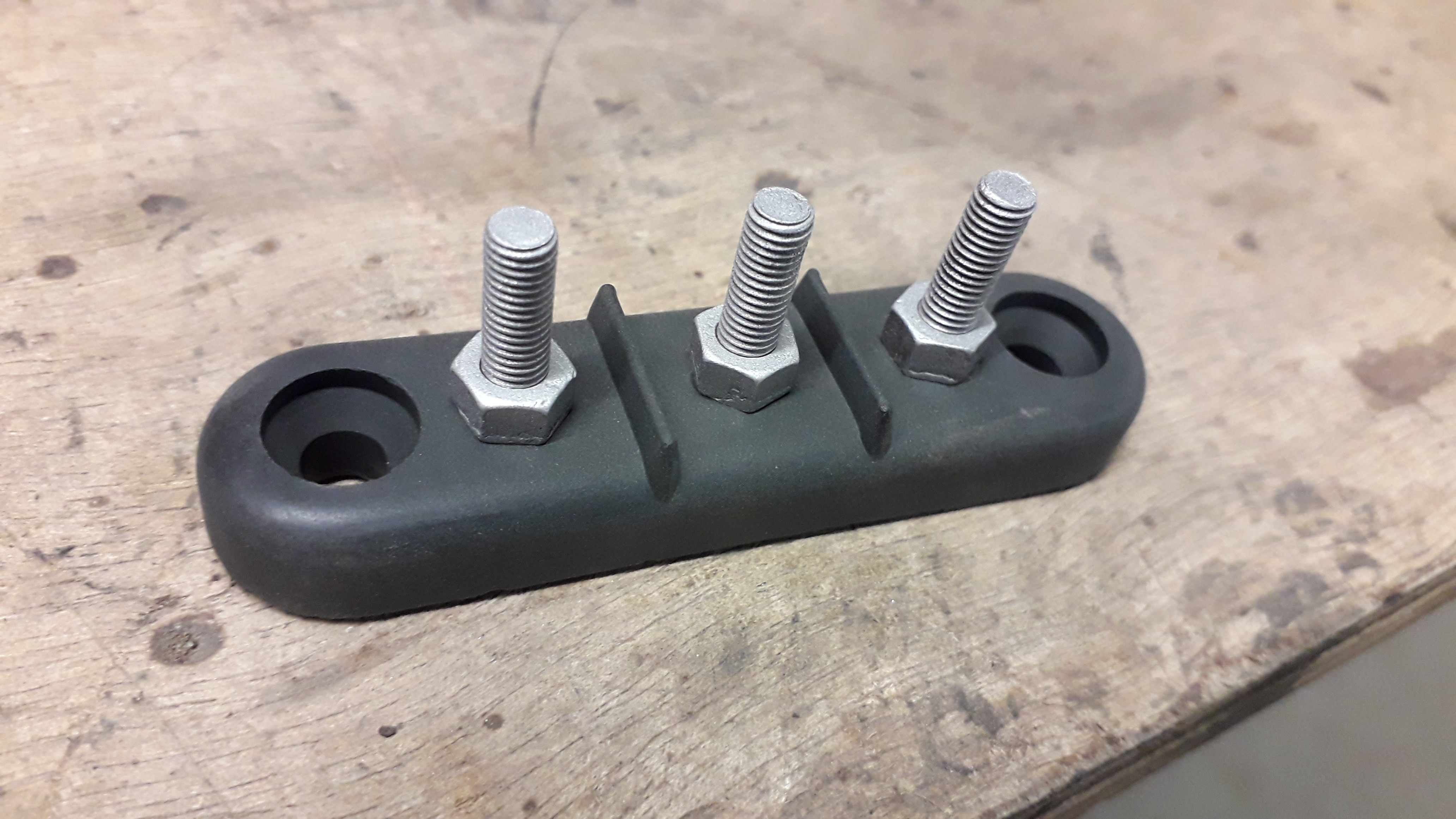

remise à neuf du bouchon de réservoir .
rangement de la visserie .
réparation d'éléments cassés ...
