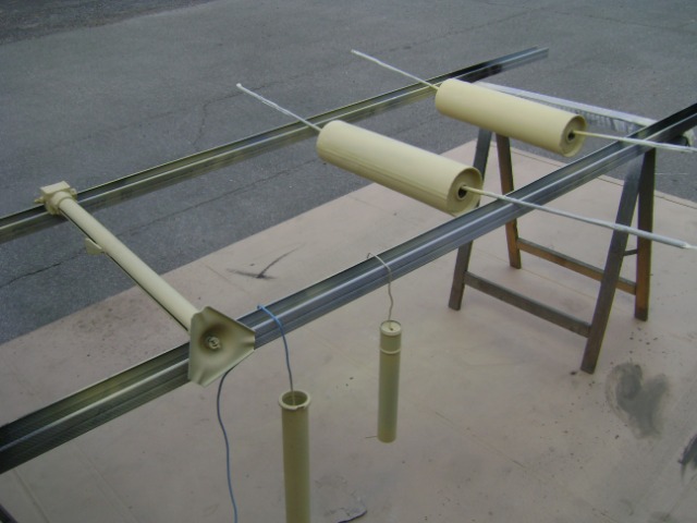

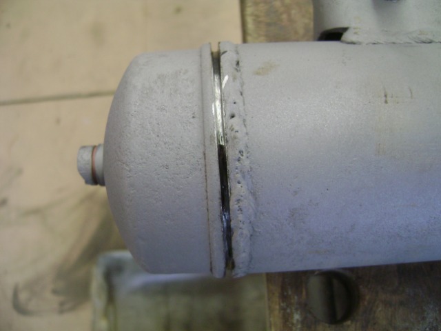

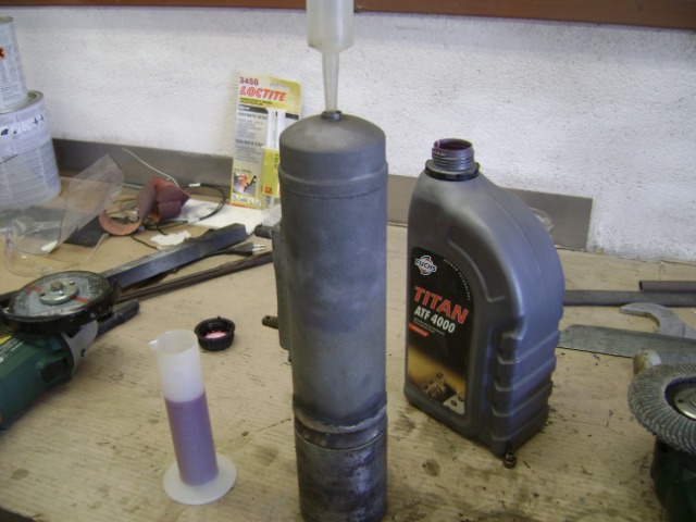

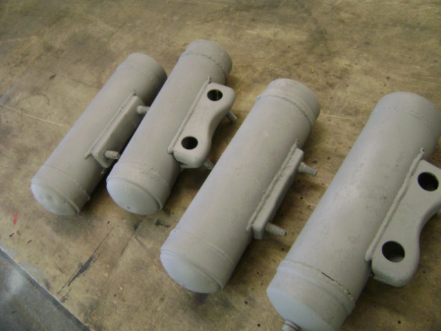

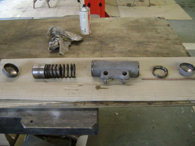

Batteurs de suspension suite :
Modifié en dernier par DELAROUILLE le 11 sept. 2014 16:21, modifié 1 fois.

Tu appretes toujours à la bombe ?

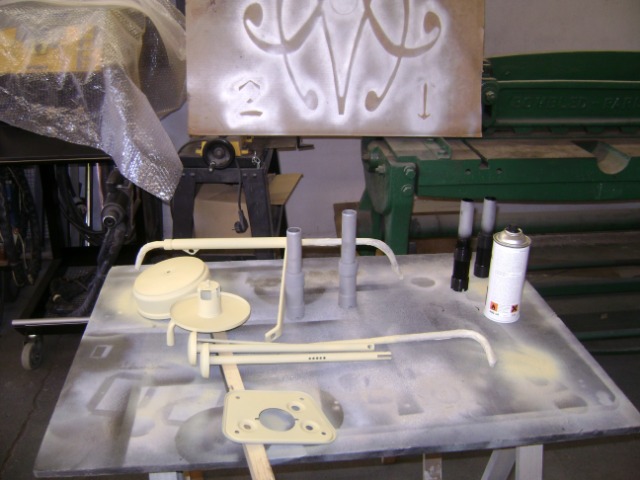

Non non , la bombe de noir que tu voit sert juste à peindre les parties filetées pour ne pas faire de surépaisseur , le reste c'est de l'apprêt Dupont fait au pistolet .
Si on veux conserver la visserie d'origine , c'est obligé de faire comme ça , comme elle n'était pas traitée à l'époque , elle rouillait , je ne pousse pas le vice jusqu'à peindre les filetages femmelles :mrgreen:

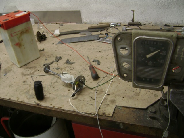

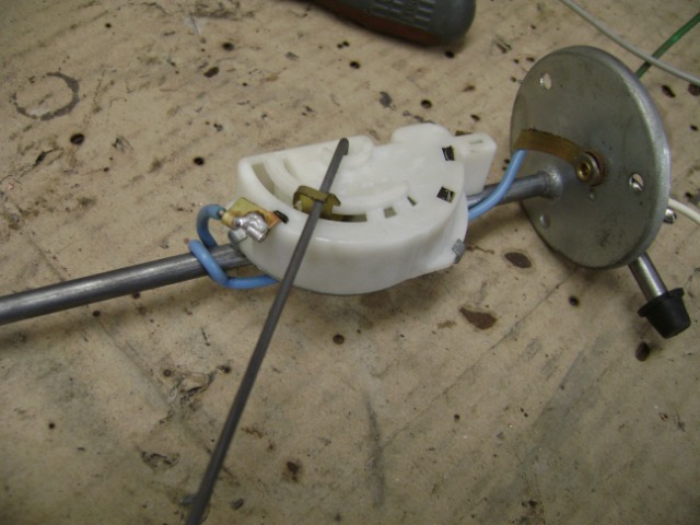

En attendant j'ai récupéré un compteur d'AZAM moins ancien sur lequel je compte prélever la jauge à essence car sur l'AZ en 59 la jauge était une vulgaire tige approximativement graduée qu'on sortait de réservoir pour savoir si il y avait encore de l'essence .
J'ai acheté sur Lecoincoin un flotteur et j'essai de faire marcher tout ça , je ne sais pas pourquoi il a fallu que je modifie le sens du branchement de la résistance du flotteur pour que ça marche à l'endroit :0
