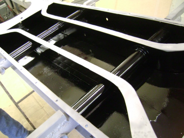

Merci bien... ca se trouve en mag de peinture je suppose... ca résiste bien à la rouille, aux chocs, etc ...DELAROUILLE a écrit :Polyuréthane : peinture + durcisseur + diluant

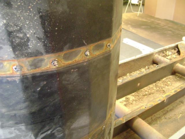

Aller je me motive , encore un peu de peinture et aprés l'évaluation des dégats sur la plate forme , facilement traduisible par l'expression " putain ! mais par quel bout je vais le prendre ce truc ?
je me décide à ouvrir avec mon ouvre boite de marque Bosch ...
C'était pas trop fignole les soudures en 59
Aiiieeeuuuuhhh !!!

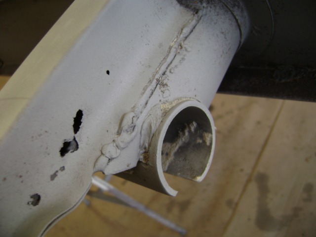

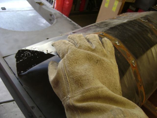

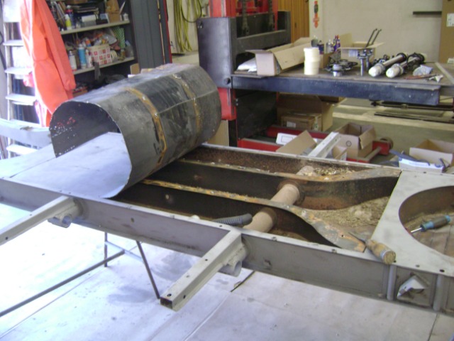

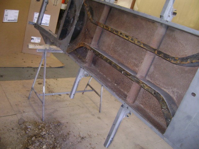

Tu as trouvé des sardines dedans?

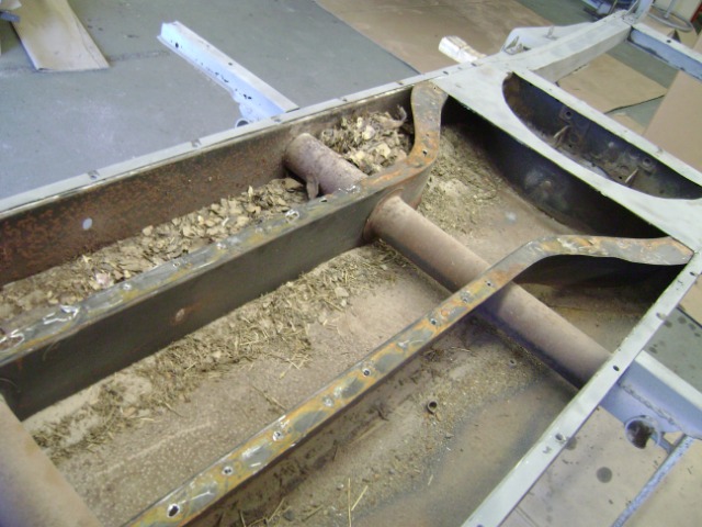

J'ai pas trouvé de sardine dans la boite , mais les souris avaient du élire domicile dedans , il y avait des coquilles de noix et des feuilles .
Les toles intérieures étaient peinte à l'origine , on se demande comment ...
On vide la merde .
Et on bouchone les trous qui se sont fait en faisant sauter la tôle .
On vide la merde .

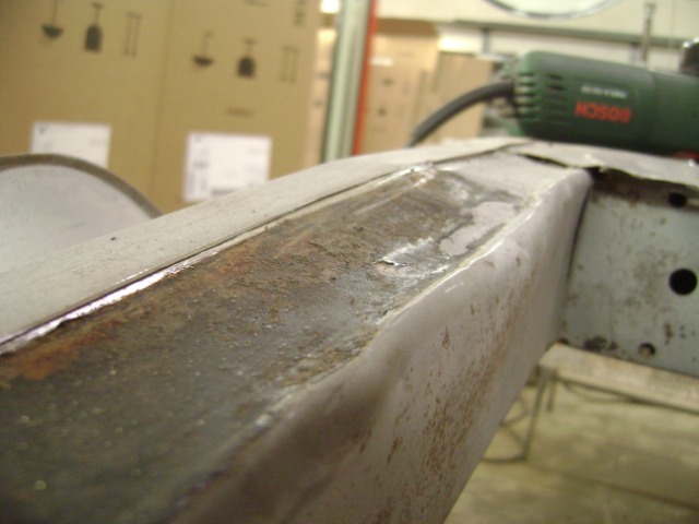

Bien
Par contre tu n'as pas ouvert la tôle recourbée sur le coté, qui emprisonne la fameuse tôle que tu viens d'enlever : pour quel raison ?
Il est clair que le démontage avec ces tôles recourbées est un peu spécial, surtout pour remonter... C'est peut être çà la raison ?
On sais tous que les empilements de tôle font que la rouille s'installe.

Parce que j'ai sablé avant d'ouvrir et que c'est nickel !Reivilo a écrit :Bien
Par contre tu n'as pas ouvert la tôle recourbée sur le coté, qui emprisonne la fameuse tôle que tu viens d'enlever : pour quelle raison ?
tu jamais vu leurs dentspeter a écrit :une souris avec un casse noix, jamais vu !! mais bon !!

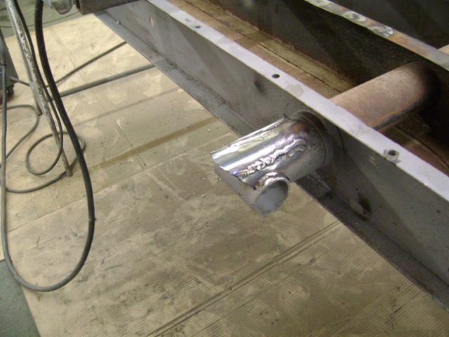

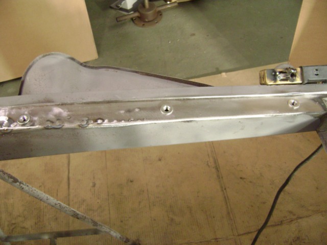

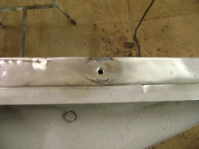

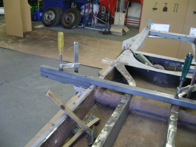

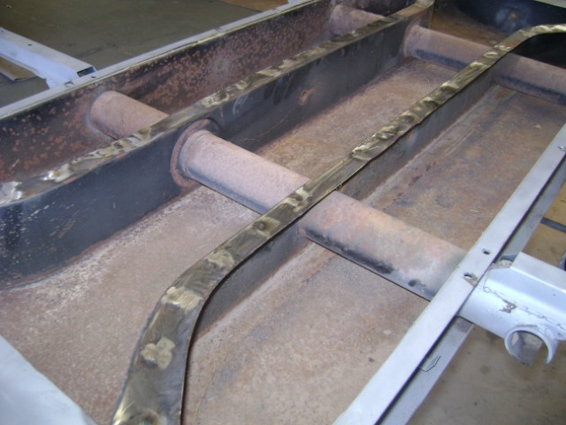

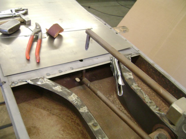

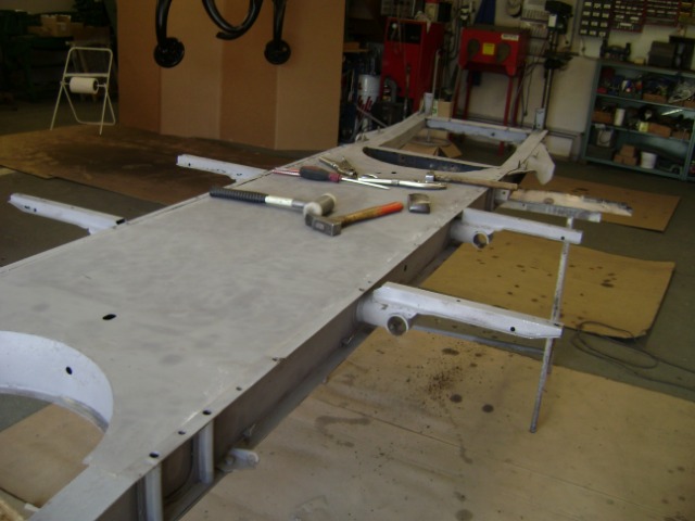

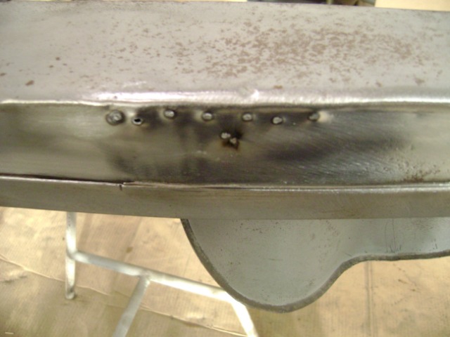

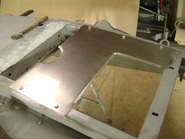

suite de la plate forme ...

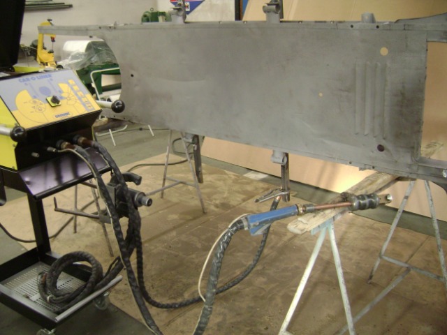

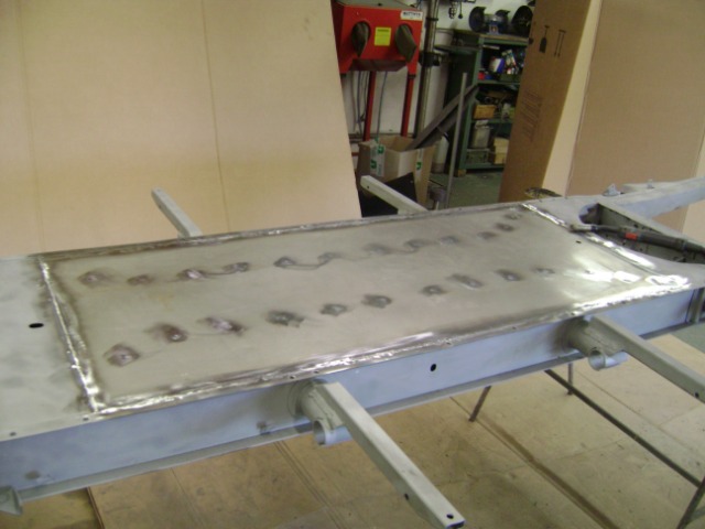

Décabossage divers , refabrication de la tôle sous le moteur , refection des supports latéraux de caisse
Modifié en dernier par DELAROUILLE le 11 sept. 2014 17:21, modifié 1 fois.

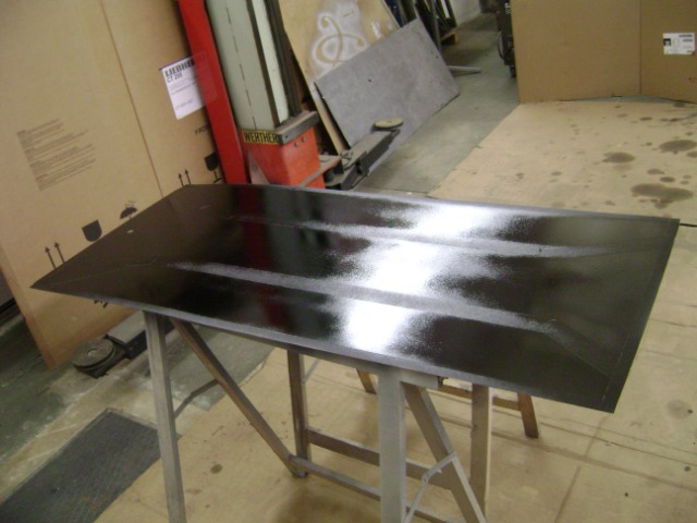

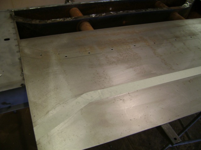

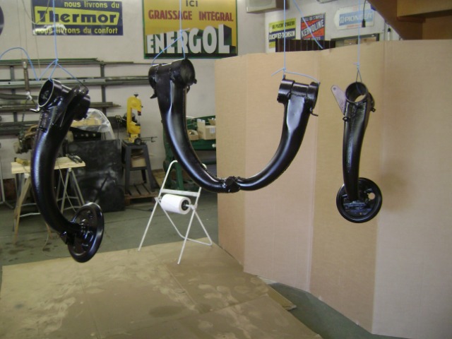

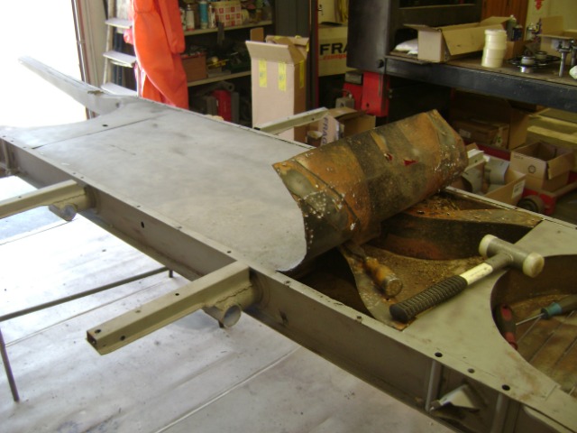

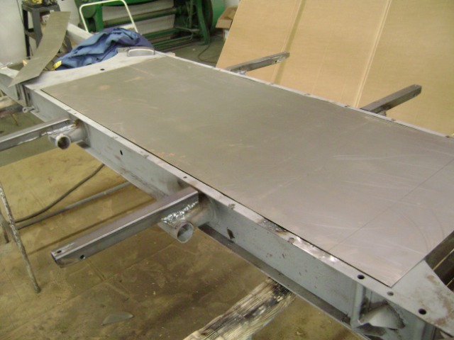

suite ...

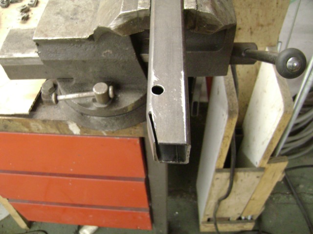

J'ai décidé de faire la protection moteur démontable , car si celle d'origine était tronconée , c'est qu'elle a du géner à quelques moments .

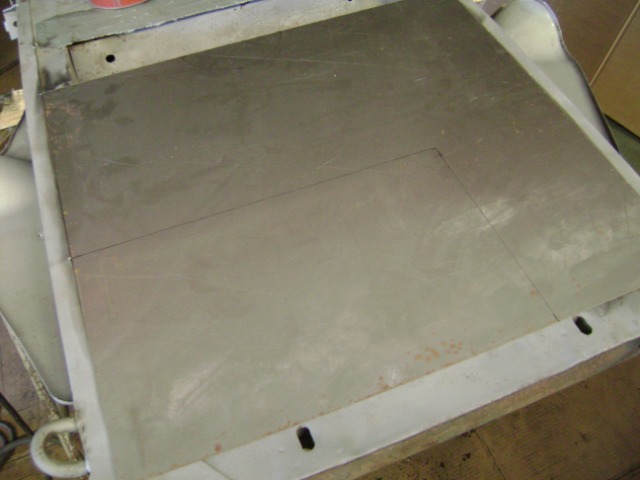

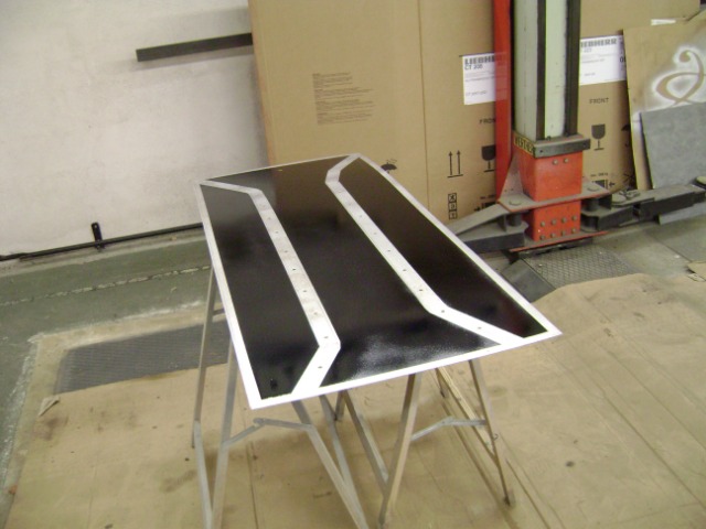

Préparation de la tôle de plancher
Modifié en dernier par DELAROUILLE le 11 sept. 2014 17:43, modifié 1 fois.

Oah c'est beau.
tu utilise quoi comme épaisseur de tole (c'est de l'inox ??)
Non une tôle acier normale de 1mm .

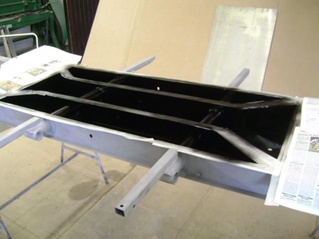

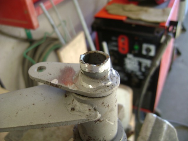

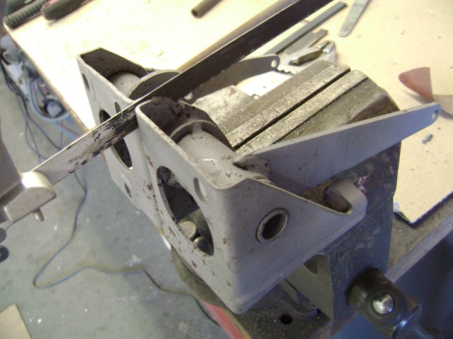

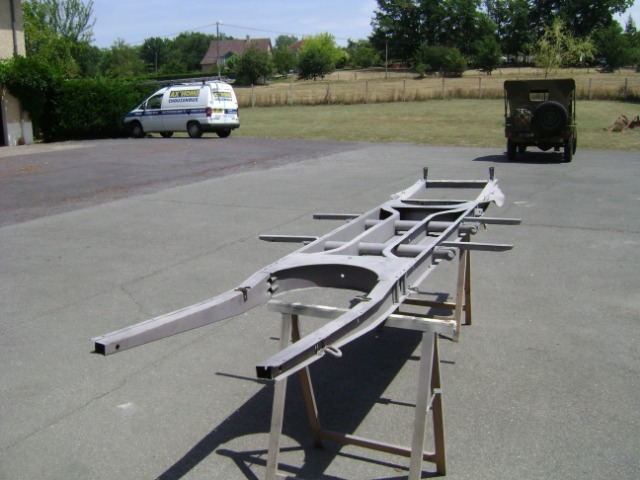

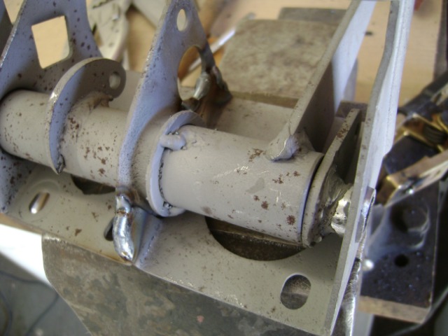

Refection du palonier de frein et d'embrayage dont les emboitements sont usés et necessitent un rechargement .
préparation avant fermeture
Modifié en dernier par DELAROUILLE le 11 sept. 2014 17:49, modifié 1 fois.
