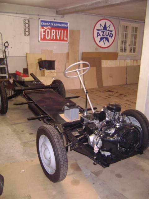

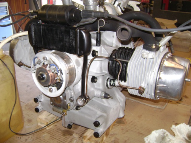

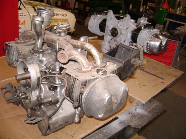

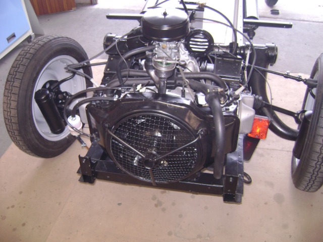

Bon , ça y est le moulin de mon pôte est fini , on a perdu un peu de temps en attendant les pièces et à modifier les culasses pour mettre des joints de queue de soupapes . Je vais pouvoir attaquer la carosserie maintenant :D
Bon le troisième , on verra plus tard pour l'instant je le stock .
Modifié en dernier par DELAROUILLE le 16 sept. 2014 17:59, modifié 2 fois.

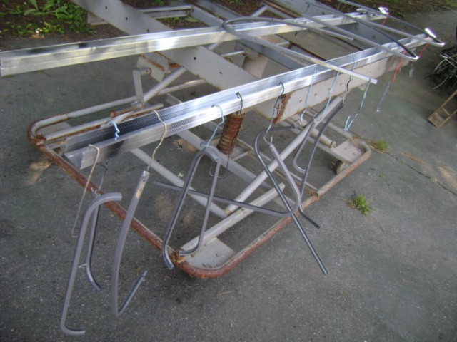

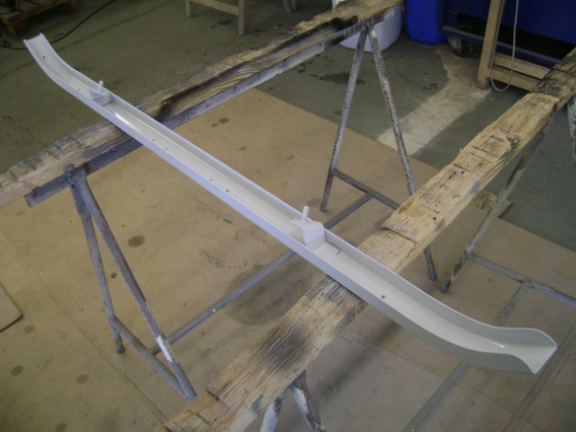

Avant de continuer , je vais mettre un peu d'ordre et surtout virer la plateforme , maintenant qu'elle est finie et afin d'éviter de la salir avec des poussières de ponçage ou du brouillard de peinture je la met à l'abris dans mon sous sol , ma femme se demande où elle va bien pouvoir faire sécher le linge ...
Voilà maintenant que le garage est vide , je vais pouvoir poncer à mon aise

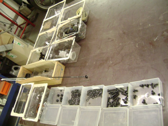

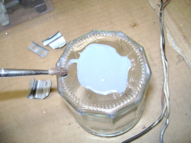

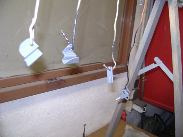

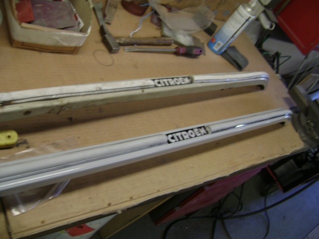

Avant d'attaquer la coque j'ai un paquets de bricoles qui me prennent un temps fou à traiter .
Déjà les accessoires de fixation des entourage de glace ou j'ai ressorti le pinceau .

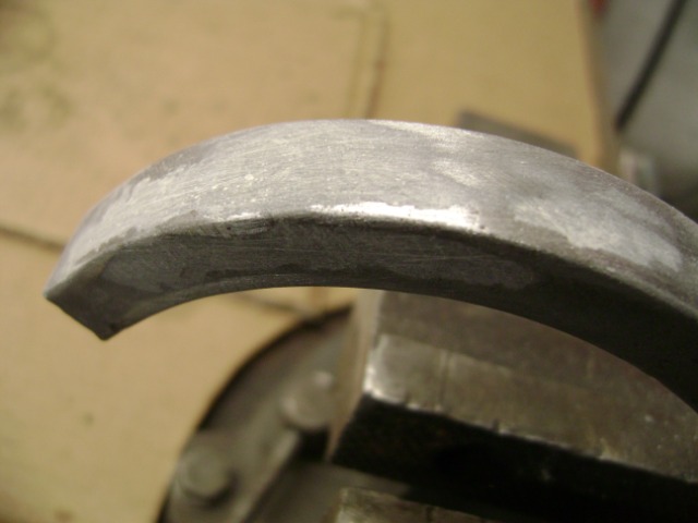

Les entourages de glaces que j'ai rebouché au mastic alu , j'ai essayé à l'étain mais ils se tordent de rire :evil:

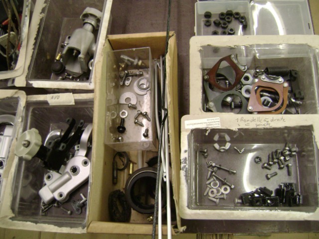

La visserie bien crasseuse .
Et puis il a fallu démarrer le moteur de mon pôte avant qu'il l'emmène .
Reste les pares chocs et les phares auquels je n'avais pas touché ... je vais y arriver ... je vais y arriver !

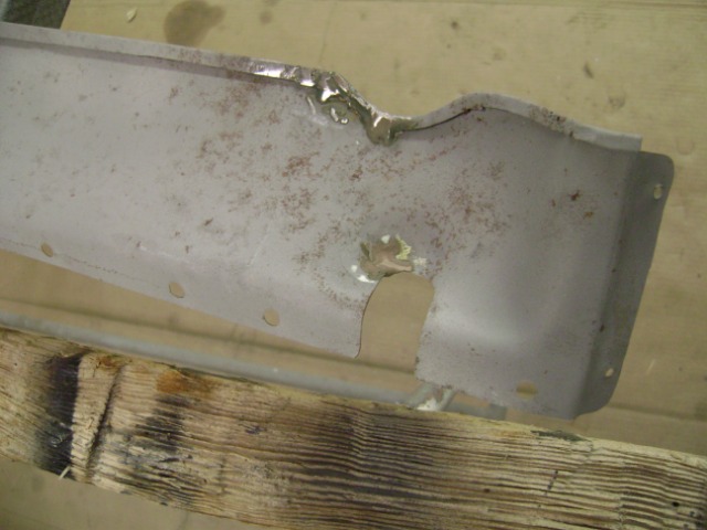

Soudure sur déflecteur sur l'envers

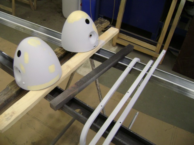

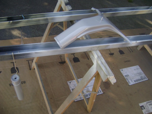

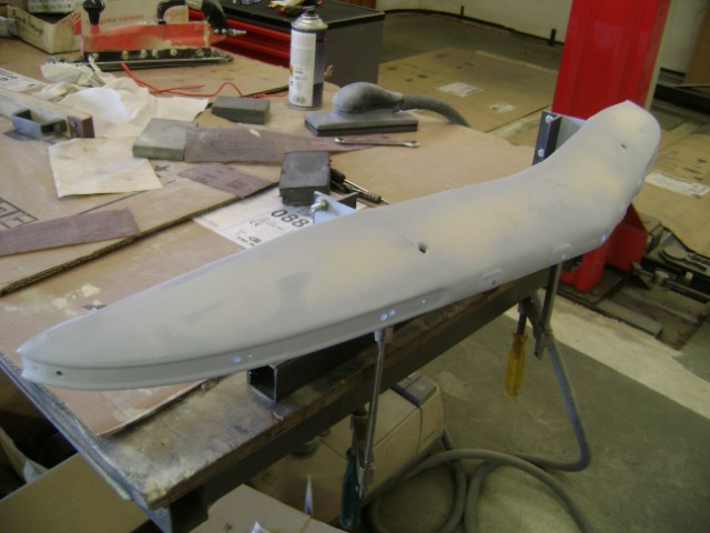

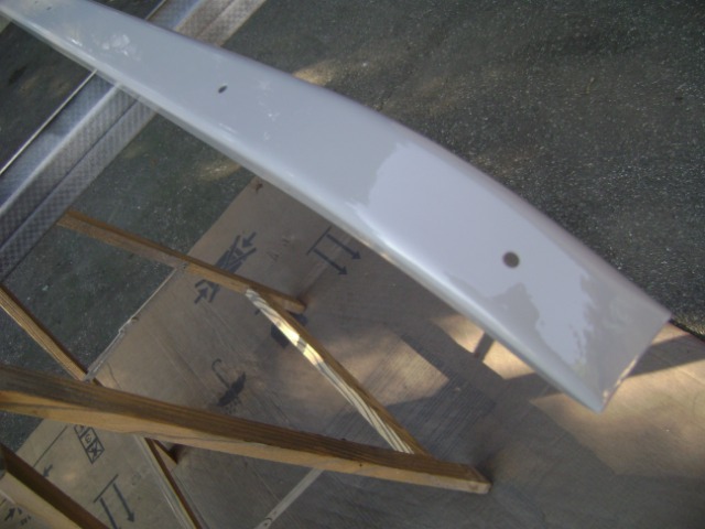

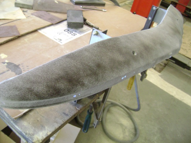

Un petit peu de mastic , tiens ça fais longtemps que j'en avais pas fait ,
une couche d'apprêt phosphatant quand même et ... ponçage ...
plussieurs passes seront necessaires pour bien virer les petits défauts .
Modifié en dernier par DELAROUILLE le 16 sept. 2014 18:08, modifié 1 fois.

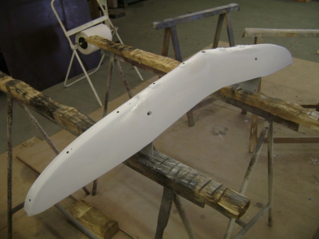

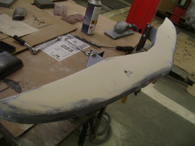

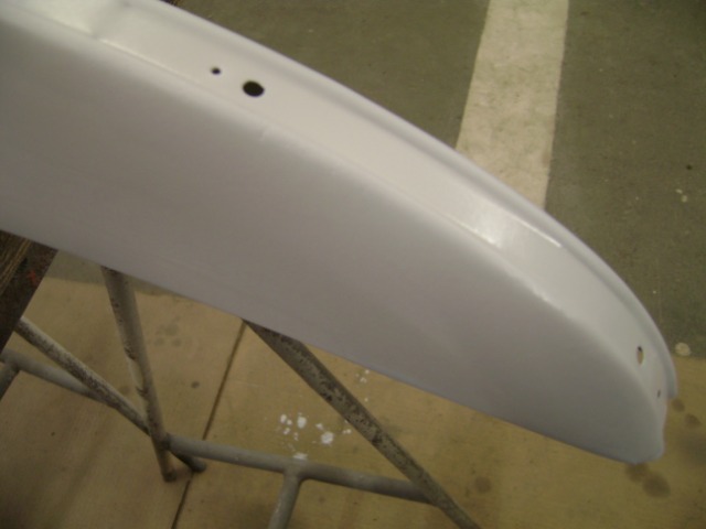

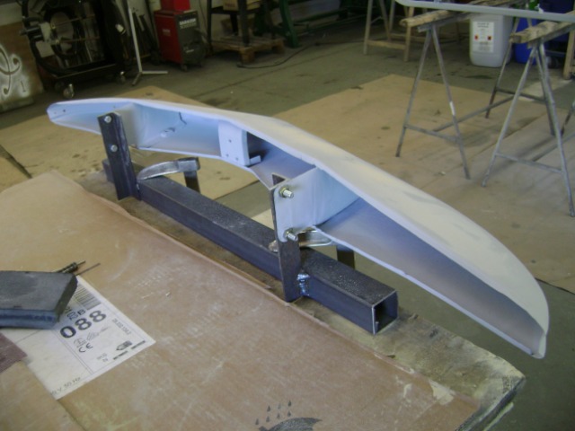

Je voudrais bien sauver ce pare choc avant , parce que j'ai vu un refabriqué qui coute un bras et qui a du être fait par des chinois pressés alors je préfère éviter .
Par contre l'arrière c'est un neuf , celui d'origine n'a plus de pare choc que le nom .
Modifié en dernier par DELAROUILLE le 16 sept. 2014 18:24, modifié 1 fois.
Encore de la ferraille
Témoin de poncage sur le pare choc
Modifié en dernier par DELAROUILLE le 16 sept. 2014 18:26, modifié 1 fois.

Et tu repeints tout ça en AC132 ?
Et tout de suite, la suite !
Non , il y a quand même deux couleurs différente sur une 59 , AC 132 ( gris fonçé ) et AC 121 ( gris clair ) des couleurs bien chatoyantes quoi :gene2:
Quand je l'ai ai fait faire par mon fournisseur de peinture , il regarde sont PC pour voir la formulation et me dit que si je voulais il me les faisait de suite ( d'habitude il me demande 24/48h ) devant mon étonnement d'une telle rapidité , il me dit "facile il n'y a que du noir et du blanc dedans " :malin1:
s'emmerdaient pas avec les nuances en 59 :happy1:

Tu as bien raison de récuperer le pare choc, quand on vois les pauvre refabrications çà ne donne même pas envie de les toucher déjà.... 8/
Ponce , mastique , reponse , apprête , petite retouches , ponce , mastic apprête , reponce , etc ... etc ...

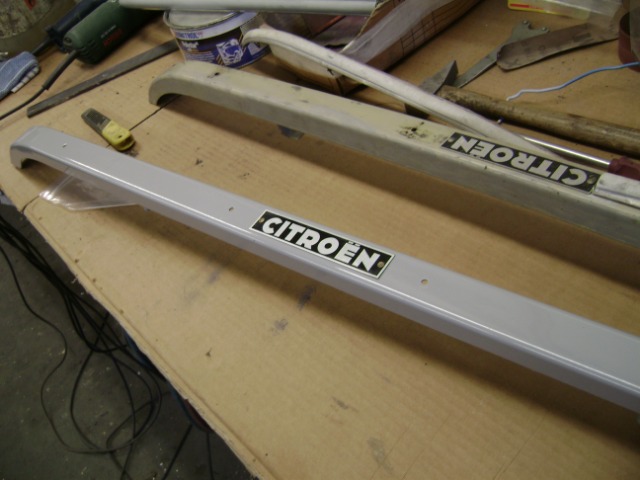

Ah un peu de peinture quand même !
Modifié en dernier par DELAROUILLE le 16 sept. 2014 18:29, modifié 1 fois.
Que c'est long les bricoles ... j'ai passé 1H et demi à monter les cahoutchoucs sur les pares chocs , parce que les baguettes alu ne sont pas cintrées , le jonc trop long et il faut faire l'arrondi à la main , enfin à la disqueuse ça va plus vite .
Une dernière couche d'aprêt que j'ai teinté de la couleur du pare choc , comme ça on verra moins les pètes
Modifié en dernier par DELAROUILLE le 16 sept. 2014 18:30, modifié 1 fois.
