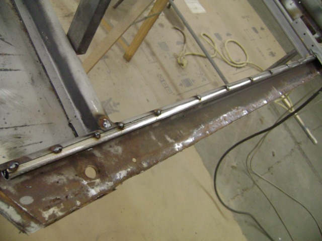

Vous êtes gentil les gars mais ce n'est que de la petites tolerie sans forme , donc je me borne à couper le mauvais et remettre une tole neuve ,

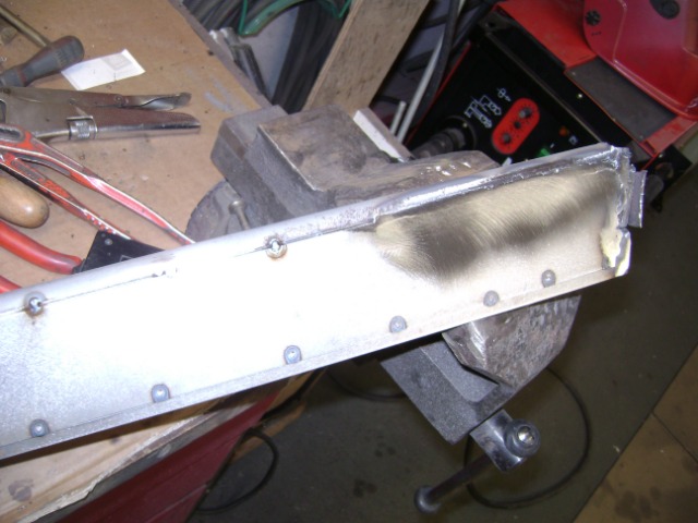

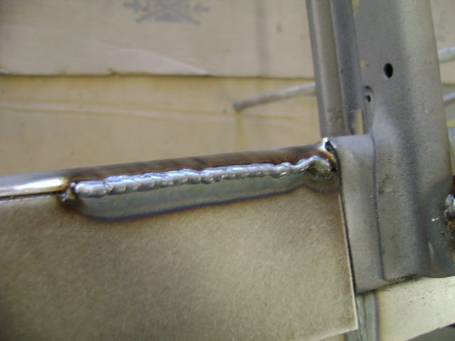

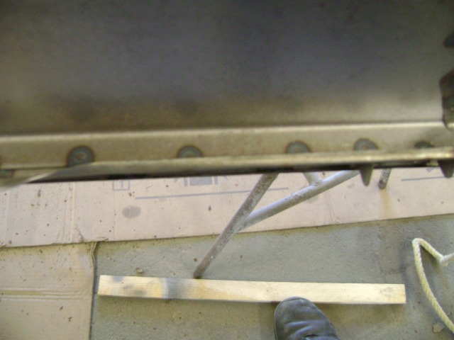

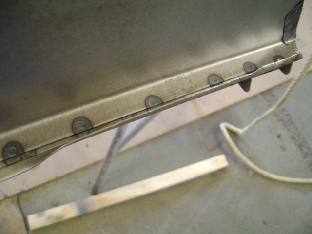

Souder sur l'arrondis permet de ne pas déformer la tôle , mais il faut faire une soudure la moins voyante possible dite "en point de chainette"

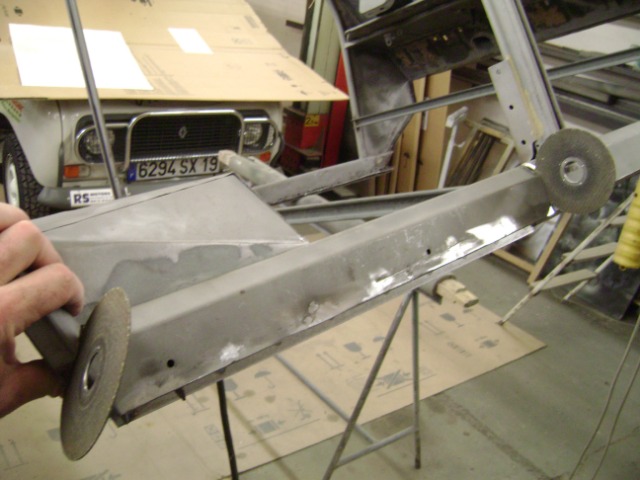

Et pour respecter la cote d'origine il vaut mieux caler avec des disques à tronçonner de la même épaisseur que celui qui a coupé avant réparation .

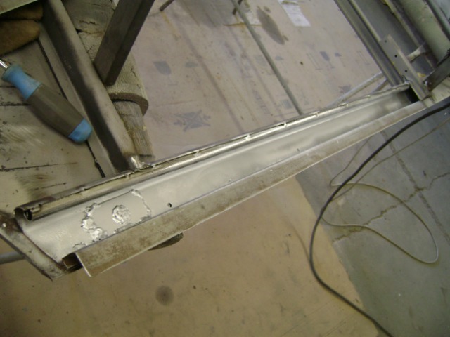

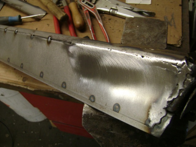

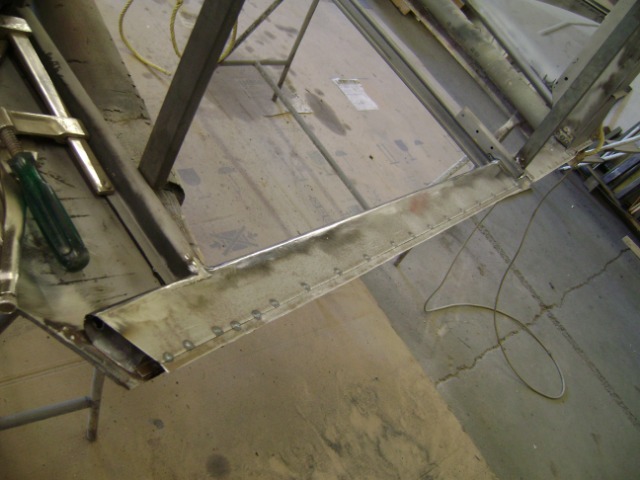

Aller encore des longerons , et c'est pas fini
Bordage de la tôle de rive
Et on attaque l'autre cotè
Modifié en dernier par DELAROUILLE le 17 sept. 2014 09:19, modifié 1 fois.

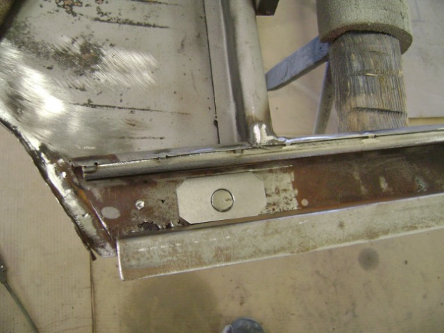

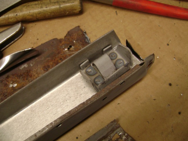

l'autre coté , mêmes problèmes , même punition , refixer l'écrou d'aile , refection tôle intérieur et de dessous .
Modifié en dernier par DELAROUILLE le 17 sept. 2014 09:21, modifié 1 fois.
