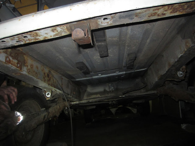

Bonjour à tous,
Après un sacré moment sans poster me voici de retour !!
Bon, depuis un an et demi, pas beaucoup d'avancement au niveau de la 4L, mais l'arrivée de mon fils et des travaux de salle de bain ont contrecarrés mes projets dédiés à la 4L....
La lecture quotidienne de vos prépas et restaurations a aiguisé ma motivation et me voici, dans la phase de démontage, pour décaisser !!!
Place aux images !!
Retrait des ouvrants !
Retrait des joues d'ailes !
Voici, quelques photos dans brancard arrières (il semblerait qu'il n'y ait pas trop de dégâts...à voir plus en profondeur !!)
Et voila....reste à repérer et débrancher tout le câblage électrique...et décaisser !!! (je laisse le moteur et les trains sur le châssis dans un premier temps)
Merci d'avance de votre lecture et de vos commentaires !

- stilgart
- Messages : 12110
- Inscription : 05 juil. 2009 23:46
- Prenom : pierre-Antoine
- Ville : Bailleul
Re: Restauration 4L Clan 1987
cool ce retour !!!!!
courage pour le decaissage tu verras c'est pas compliqué au final !
- Messages : 14532
en tous ca c'est une belle dentelle sour le TdB
