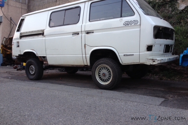

T3 Syncro 2.1 Injection 112cv
Type mine : 251DJ
Nb de places CG : 5
14" ou 16" : 14"
Date de 1ere mise en circulation : 88
Couleur : blanc
Motorisation (origine ou modifiée) : origine
Moteur (origine ou échange standard) : DJ
Energie (Essence ,Diesel ,TurboD) : essence
Nb de rapport (auto/4/5 vitesses) : 4+1
Carrosserie-Vitré/semi-tolé/tolé/simple ou double cabine : tolé
Type de réhausse Rigide/Levable/Mini toit : aucune
Hauteur totale extérieure :
Kilometrage réel de la caisse : 195000
Kilométrage moteur : 195000
Etat general : à refaire
Mécanique : ok a controler
Carrosserie : des trous
Equipement : blocage av/ar
Interieur: quelques éléments westfalia
Travaux prévu:
- reprendre les points (trou) de carroserie (très) fatigué.
- remplacement des panneaux pour montage des fenetres "combi"
- mettre un equipement westfalia complet (toit souple + interieur)
- peinture complète (surement orange mat)
- un bon check up de la mécanique, peu être passage en 2.2L
- visco a refaire, croisillions, roulements, amortos, rotules, ...
- réhausser un peu, calandre 4 phares, extenseurs d'ailes (type 16"), roues 15/16", pneus 4x4
Date de fin prévu pour Fley 2016 et raid en septembre 2016.
Il y a plus qu'a!!!
1.6D boite 4 sur mon Westfalia sa rame, avec 1.9D boite 5 sa rame moins, mais la enfin un popo qui avance... ;-p
Interieur simple mais habitable
On commence le démontage
On continue
Passage de roue côté gauche, le droit n'est pas mieux
Suppression de la séparation cabine
La aussi du taf

Quelques photos de l'avancement de la "guerre" contre la rouille...
In progress...
In progress...

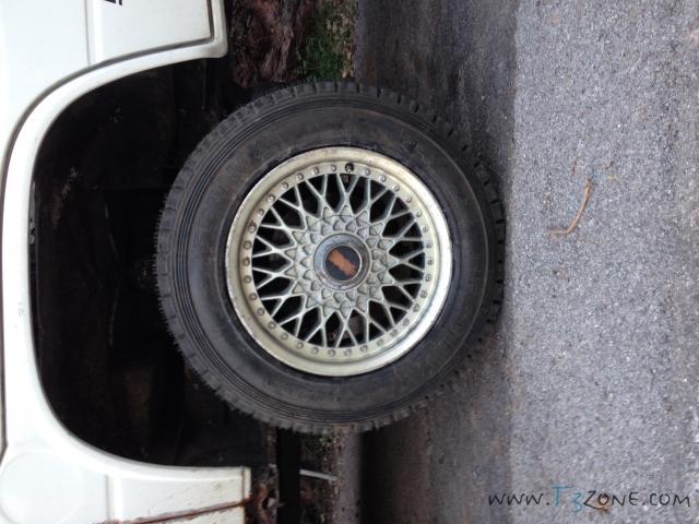

Pas bossé sur le syncro ce mois-ci (grippe, déplacements pro., ski) juste une petite trouvaille en 15"
