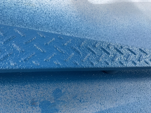

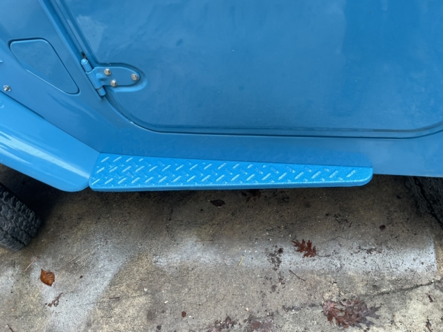

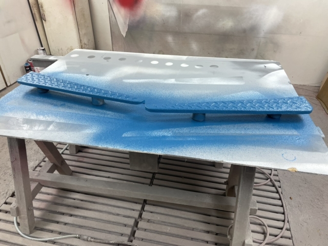

Réparation du toit en résine
et peinture après apprêt :hehe:
Peinture de la caisse
et assemblage
