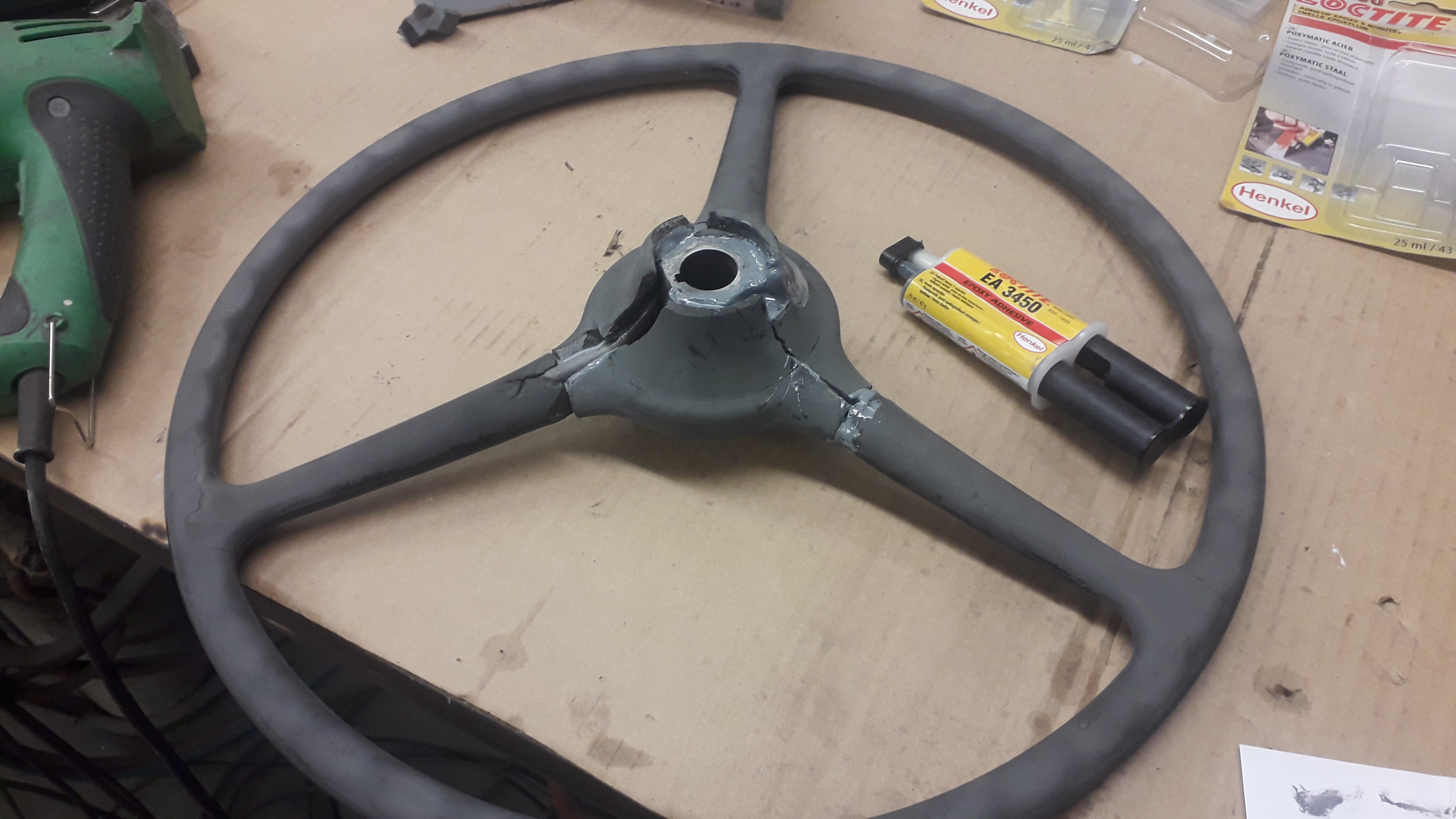

Bon je vais commencer un gros morceau , le volant ...
Je n'ai pas pu le sortir sans fendre le moyeu , c'est un emmanchement conique , j'avais laissé l'arrache volant en tension pendant plus d'une semaine , un coup de marteau matin et soir , chauffé , WD 40 rien à faire donc , il est pas beau
le voici après sablage , il manque des bouts mais je l'ai ai récupérés
donc collage après soudure du moyeu fendu , j'ai toujours aimé les puzzles
sainte Résine priez pour moi

Oui , c'est du temps , surtout le temps de séchage de la résine pour pouvoir la poncer .
Mais ca fini par le faire
vue de dessus ...
encore une ou deux passe et ca devrait aller .
vue de dessus ...

Quand c'est coller par la rouille et le temps ! c'est très difficile à sortir en plus si le montage est conique
j'ai souvenir de 8 ou 9 heures sur deux goupilles de portes sur la 203 elles ont capitulées grâce à l'aide du voisin et sa masse .
au vu des premières réparations , ce volant va reprendre du service très vite

je pensais qu'il était bon pour la poubelle ce volant !
Tu nous étonnes toujours par la qualité de tes réparations.

La poubelle ? ... tout de suite les grands mots
Apprêt ...
apprêt garnissant et témoin de ponçage ...
Apprêt ...
