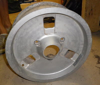

Ah oui j'en avait parler mais pas mis de photo mais voici mes jantes Alpine atmo que un sponsor nous a intégralement offert

les alpine je mettrais des pneu route dessus et pour rouler tout les jours ....
les jantes alu ont tendance a fuir et en raid si tu prend un caillou ca casse .... alors qu'une jante tole (meme si c'est plus moche) ca se repare facilement !!!!
en tout cas elle est chouette la petite !!!

Nan, mes jantes tôles elles sont jolies =) (jante JP4)stilgart a écrit :les alpine je mettrais des pneu route dessus et pour rouler tout les jours ....
