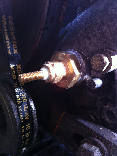

Salut à tous, aujourd'hui construction d'un panneau pour le tableau de bord. Ca me permet d'intégrer quelques accessoires utiles à la navigation.
C'était l'occasion de mettre en marche la sonde de température et de vérifier son fonctionnement, et la petite surprise le moteur ne dépasserai pas les 60 degrés même après 3 heures de route et un col de montagne, Alors je sais : on est en hiver (il fait froid 5 degrés), je n'ai plus de thermostat et le circuit de refroidissement est tout propre. Mais cette mesure me semble fausse. Sachant que le ventilateur se met en marche apparemment vers 70-75 degrés (constatation faite voiture à l'arrêt). Ya t'il un problème d'étalonnage avec ma sonde, problème électrique...?
J'ai une des bandes de protection qui n'a plus du tout de point de fixation, est ce que quelqu'un a deja eu ce problème? Des vis à métaux suffiraient elles pour tenir la bande plaqué?

Re: Equipage #199 4L TROPHY 2013
oui tu peux mettre des vis pour tenir la bande sans trop de souci mais attention si elle passe de l'autre coté ... faudrait pas se blesser en cherchant un truc dans la boite a gant !!!! sinon un boulon une rondelle .....
remet ton calorstat surtout si tu roules en hiver et en montagne !! ton moteur montera jamais en temperature et il s'usera plus vite / tournera pas bien .... si tu as peur qu'il ne s'ouvre pas perce 2 ou 3 petits trou pour que l'eventuelle bulle d'air puisse s'echapper et donc ca fait pas bouchon !!!!
ta sonde est ou ? c'est bien la sonde vendu avec l'afficheur ???
J'ai enlevé le thermostat en prévision du 4L TROPHY, je le remet de suite ou après le raid?
C'est une sonde que j'ai acheté avec son afficheur, marque equus et Je l'ai placé au niveau de la pompe avec eau. Photo suivante
ton moteur tourne de maniere optimal a minimum 80° donc si tu es a 60 t'es bien loin du minimum !!!
en plus etant directement sur la pompe a eau tu as la temperature reelle de l'eau .... donc pas de souci particulier ca doit afficher plus !!!!
a l'arret quand ton ventilo demarre (appuie sur la pedale d'accelerateur si ca chauffe pas assez ou pas assez vite !!! ) ca affiche quoi ???
meme pour le trophy tu peux le laisser !!! surtout si ton circuit est propre .... quand ton moteur aura chaud il sera ouvert l'eau circule .... point final ...
en tout cas remet le pour rouler cet hiver !!! tu peux meme ajouter un carton sur la calandre pour limiter le flux d'air sur le radia !!!!
Remet le calorstat c'est une connerie de le retirer et ca a le don de me faire bondir quand je lie ca sur les sites.
Oui ca se fait en afrique ou la température est toujours toute l'année autour de 25 degré mais pas chez nous à part flinguer un moteur en 20 000km il n'y a aucun intérêt.
Augmenter la conso, baisser la puissance du moteur qui n'est jamais a température....
Pour la sonde ca semble normale en température ou test le thermo contact du ventilateur.
