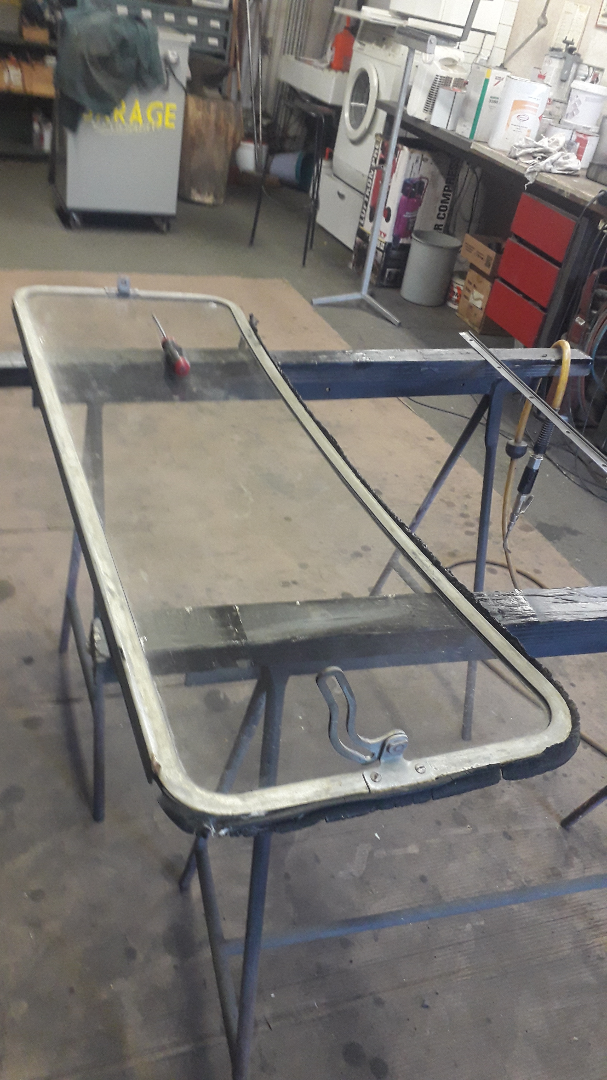

en attendant les flèches sont posées
je démonte le pare brise pour changer le joint qui est " gazouillis " c'est à dire cuit cuit cuit :hehe:
une fois enlevé , décrassage en règle
ne pas oublier de virer le joint qui est sur la caisse , et nettoyer l'encadrement .
et bim , remontage :ange:

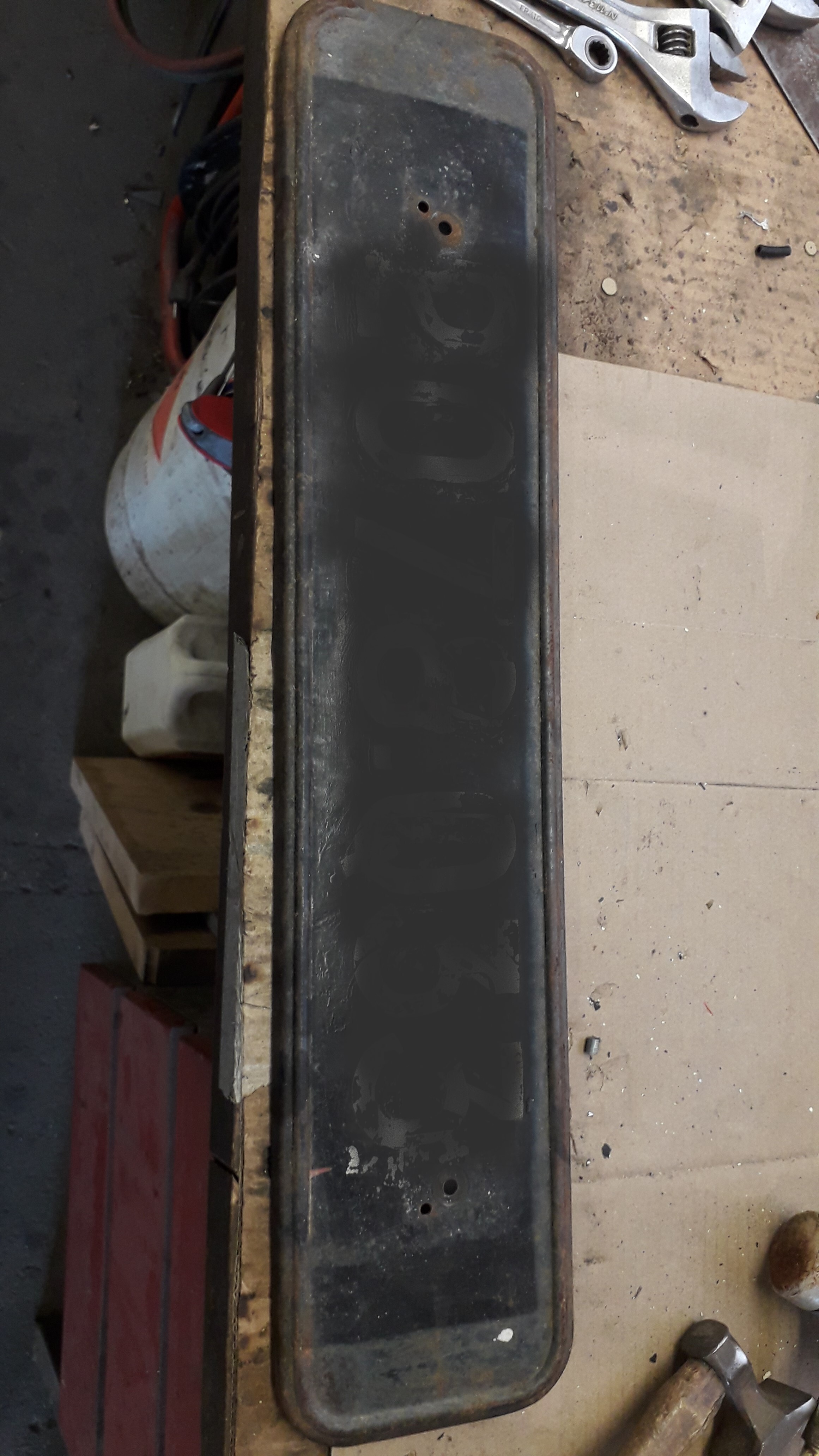

Plaques arrière à restaurer
bouchage de tout les trous inutiles percés pour des plaques modernes
peinture après l'apprêt :cote:

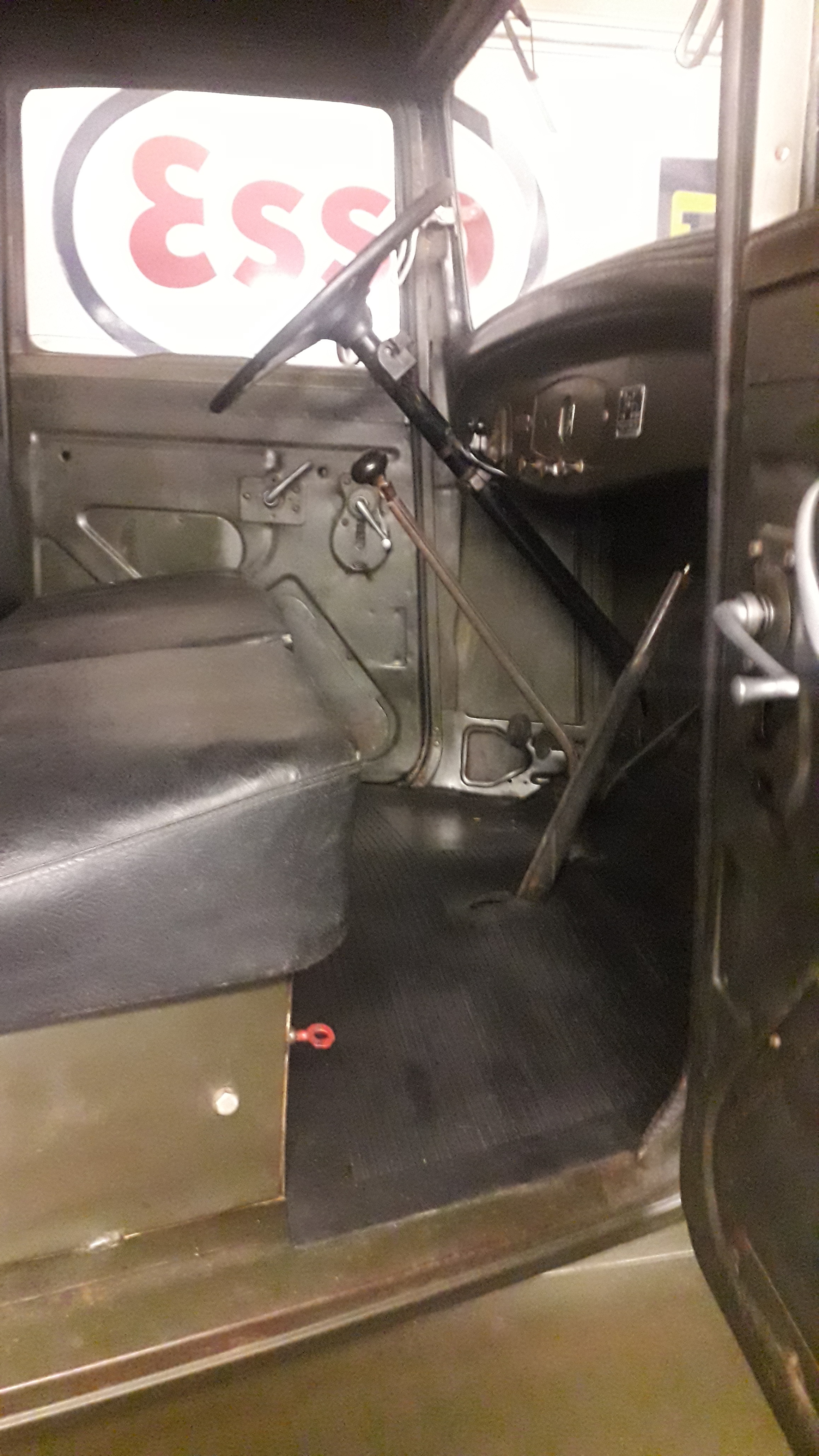

Suite
restauration de l'outillage de bord
décrassage des banquettes et noir à pneu sur le tapis d'origine .
ne pas oublier de faire un tour du coté du moteur .

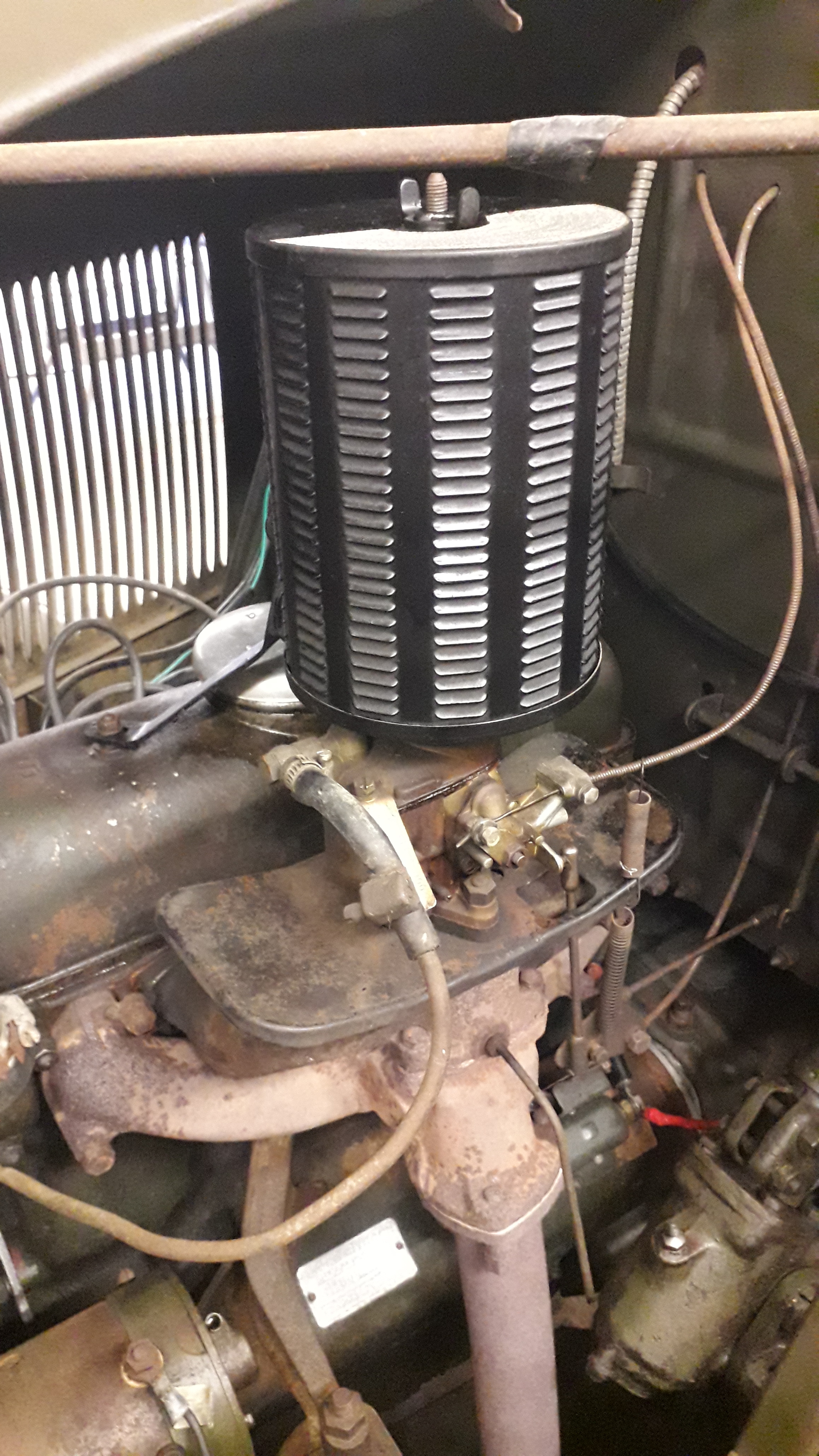

Message par DELAROUILLE » 16 nov. 2023 10:00
Sur le moteur , j'ai changé la membrane de pompe , refait l'allumeur , changé la durite de ligne d'essence , et nettoyer le filtre à air .
et je commence après le décrassage à passer une cire sur la peinture d'origine
ca devrait faire un bel effet .

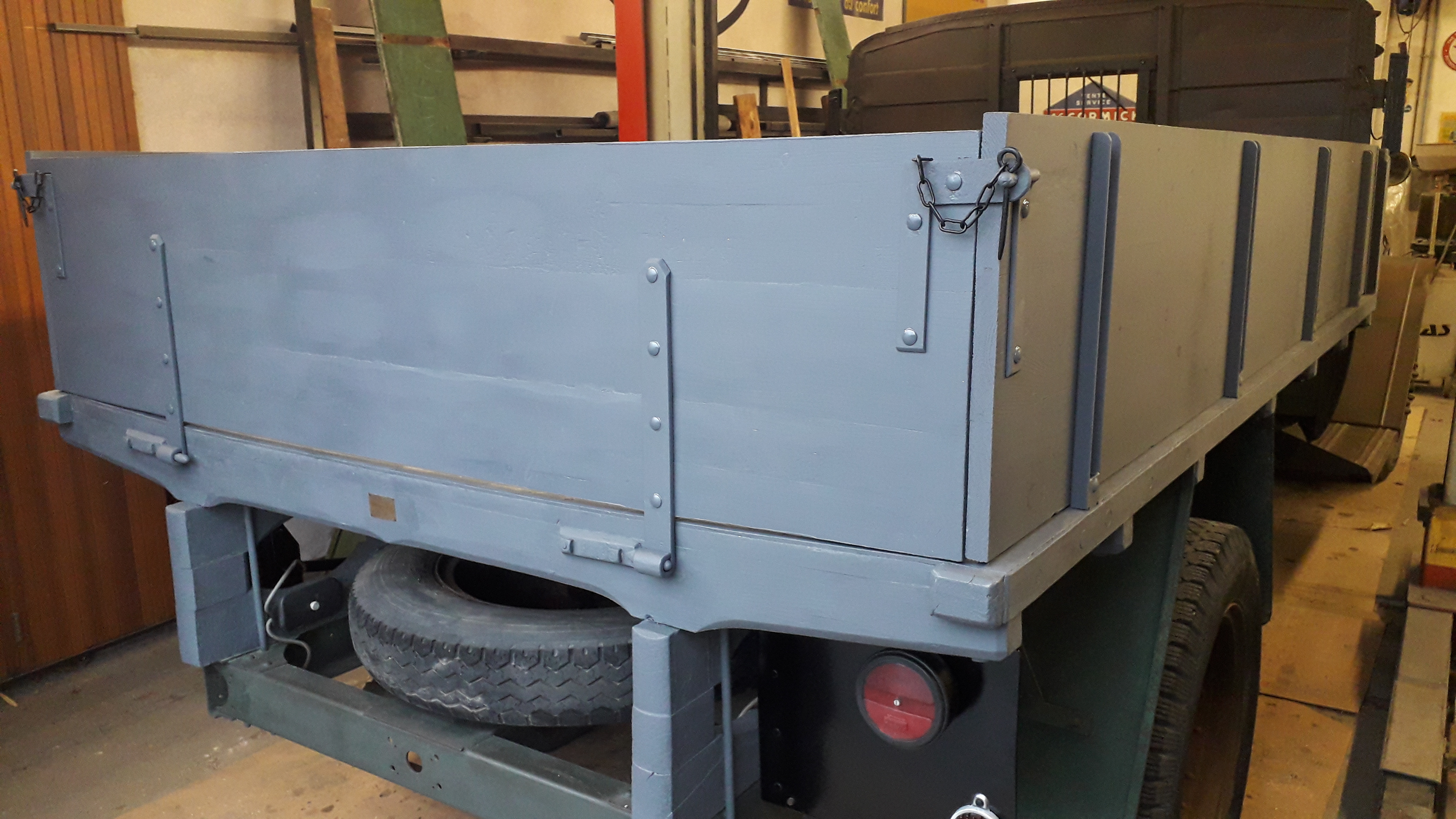

maintenant il faut que je m'occupe de l'arrière
j'ai démonté les ridelles et les ranchers qui avait été recoupés .
réparation de la soute à l'aide d'une cornière de renfort

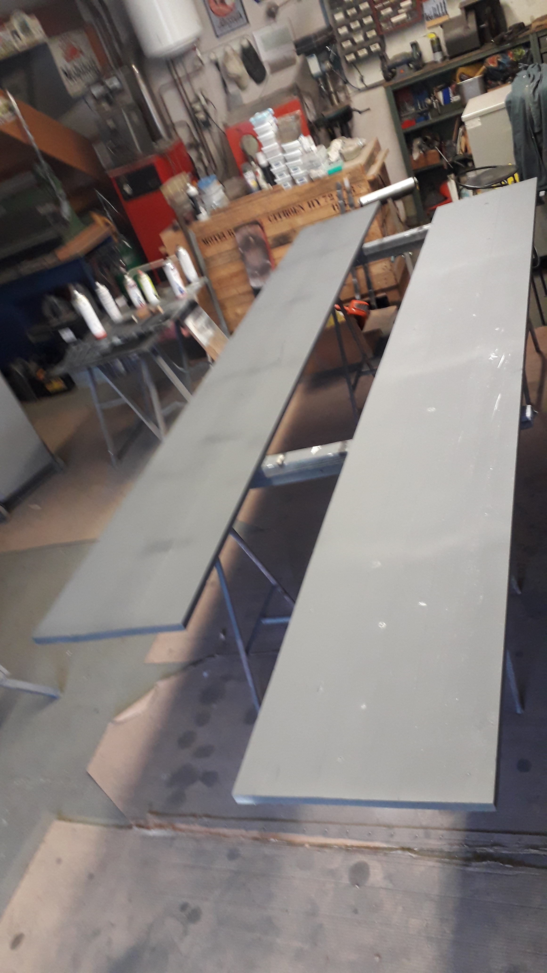

Message par DELAROUILLE » 22 nov. 2023 11:04
Le châssis bois a besoin de peinture .
je commence par l'apprêter ...
un peu long à faire au pinceau .
il faudra recommencer avec le vert final .

Message par DELAROUILLE » 24 nov. 2023 11:36
Je vais ajuster les ridelles que Repeintureur m'a refait , il est fort même dans le bois :super:
et refabrication des ranchers à la bonne longueur

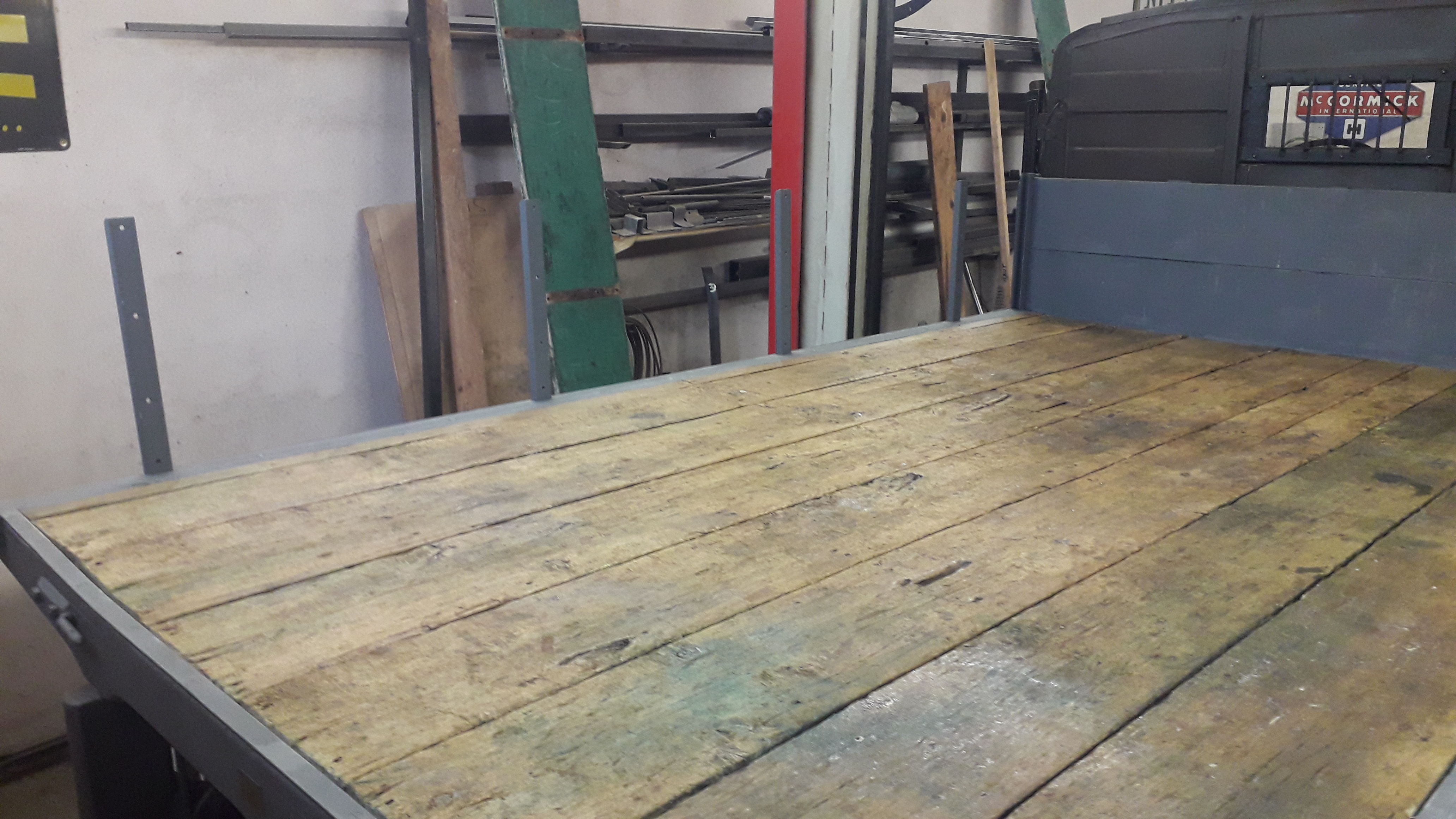

Message par DELAROUILLE » 25 nov. 2023 11:16
Apprêt ...
passage du plancher d'origine au vernis mat .
montage des ridelles .
