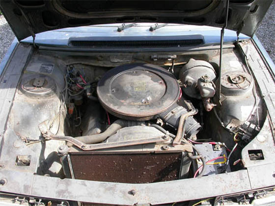

d'apres mes fiches le V6 devellope 155ch avec l'inhection, sur les 604 ce qui leur permet le 200 voir un poil plus...
pourquoi un V6 sur une 504/5 dangel, ??
c'est lourd et encombrant, et ça a moins de couple a bas regimes qu'un 2,5litres diesel atmo....
si tu veux du sportif pourquoi pas mettre un 504TI dedans?
pour l'entretient et le reste tu as pas de place (en tout cas sur les 604)...
a mon avis ça va se jouer au chausse pied si tu veux en mettre un...
[img]http://i23.servimg.com/u/f23/11/33/96/59/dsc_0221.jpg
[img]http://members.fortunecity.com/douvrinp ... s/v6-2.jpg
