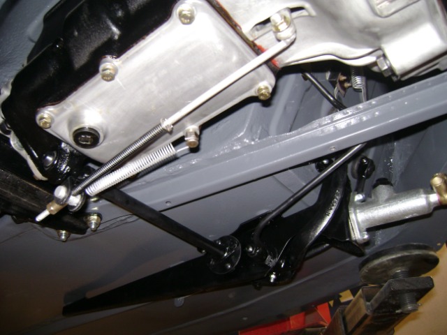

Tu as retrouvé les ressorts en neuf ?

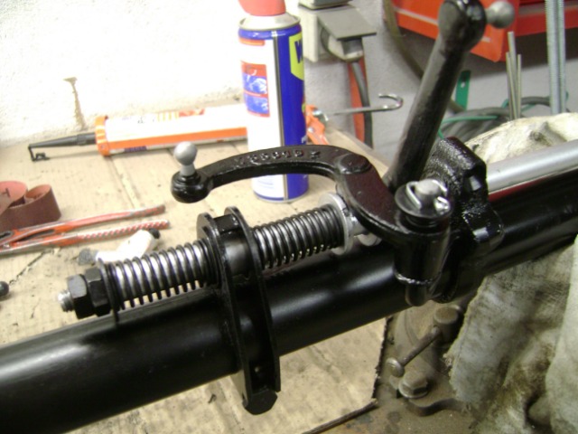

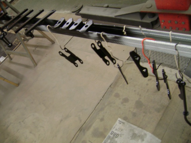

Non Mat c'est les ressorts d'origine , microbillés et repeinds .
Pour James Bond , ce n'est pas incroyable , c'est juste sur la longueur et une succession de choses simples
et souvent c'est de la grosse vaisselle

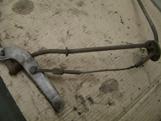

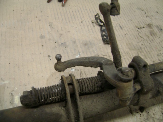

exemple avec la commande de boite qui est sur la colonne de direction :
Avant
C'est tout de même plus joli aprés
Avant

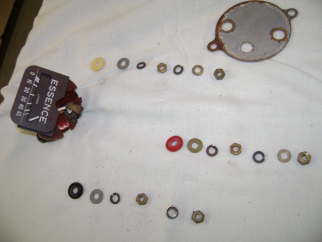

Les photos prisent avant la refection des éléments sont super importantes pour se rappeler de l'ordre de remontage

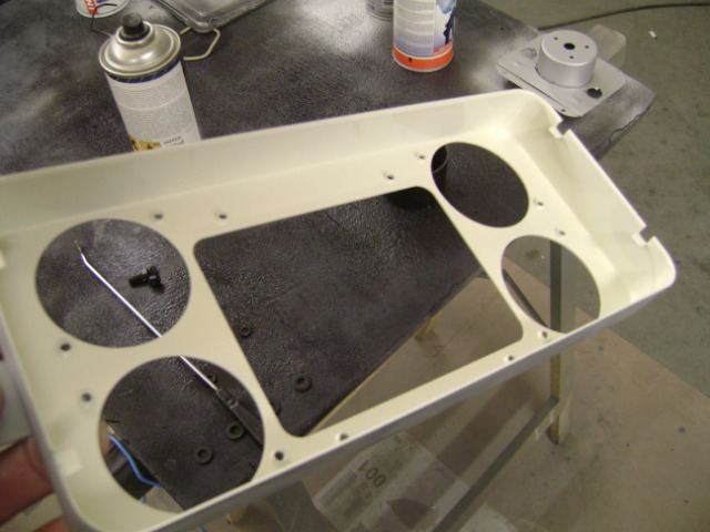

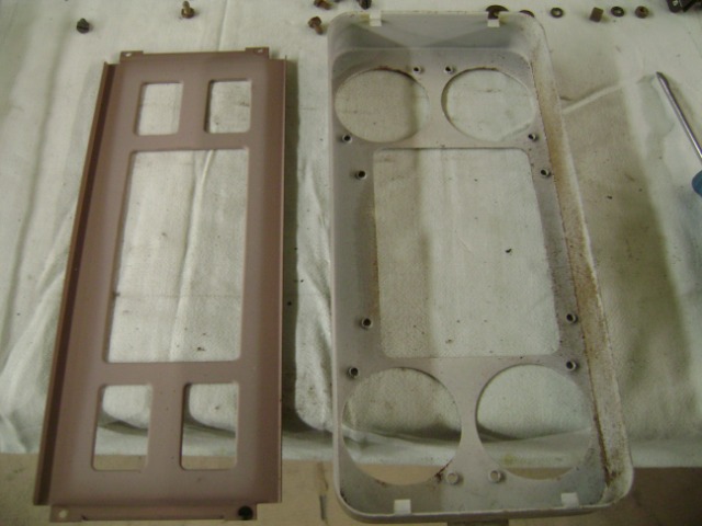

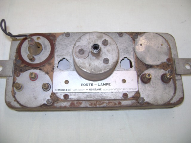

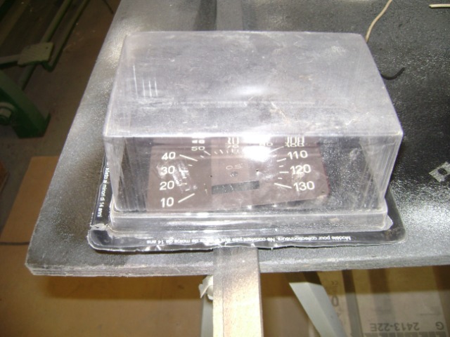

Tiens la suite du compteur .
Pour faire ressortir la peinture qui a passée , j'ai vernis les fonds

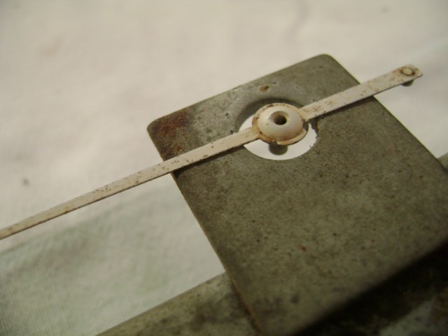

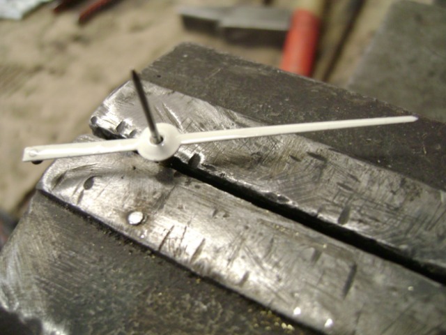

Partie délicate , l'aiguille
Repeinte
Repeinte
Modifié en dernier par DELAROUILLE le 21 févr. 2015 10:39, modifié 1 fois.
Il y a eu quoi entre les deux un microbillage ?
Non c'est impossible sur une aiguille sans la déformer , je l'ai mis sur la tôle de la 1ère photo et je l'ai nettoyé à la laine d'acier avant de la peindre avec un tout petit pinceau

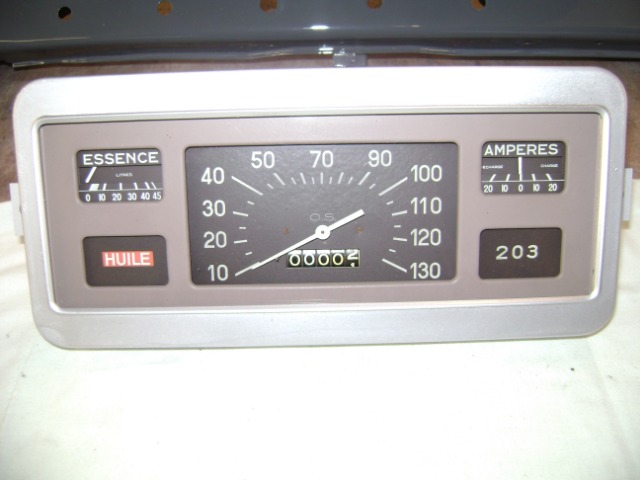

encore du compteur ...
la voilà repeinte en blanc , c'est trés important pour refléchir la lumière de l'éclairage de compteur la nuit .

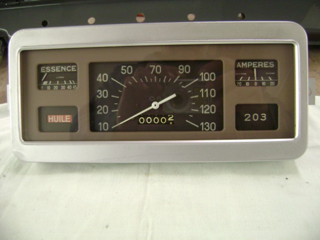

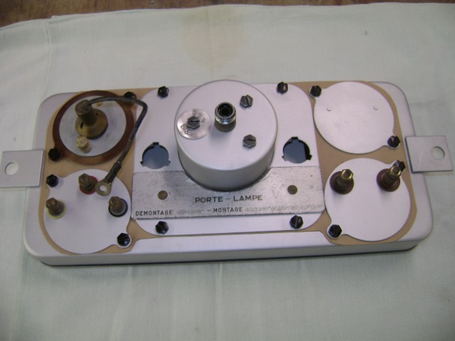

re compteur , re suite
Remontage jauge , voyant , etc ...
Compteur fini
on passe à autre chose
Compteur fini

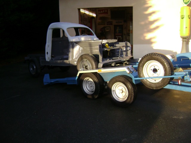

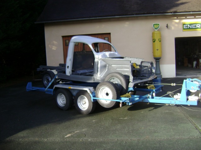

Pendant que je fais des bricoles , j'en profite pour amener la caisse qui est donc sur ses roues chez mon pôte carrossier afin de peindre en cabine la partie qui se voit .
et puis ça vas me liberer le garage pour la peinture des éléments auxquels je n'ai pas encore touché ,
Aller roule
Aller roule
Modifié en dernier par DELAROUILLE le 21 févr. 2015 10:44, modifié 1 fois.

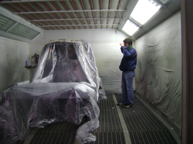

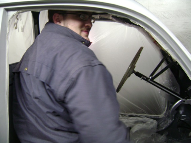

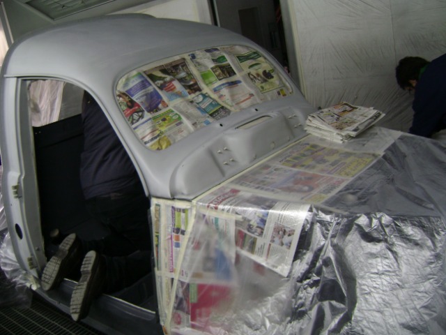

Voici les photos en cabine , opération camouflage ou j'ai sû m'entourer de petit personel ... sans blague , il faut savoir déléguer .
