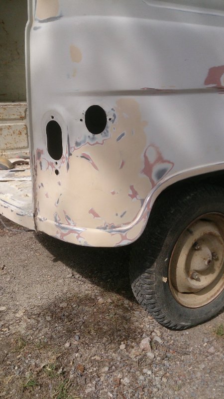

tataveteam a écrit : 05 juil. 2020 18:53 J'ai attaqué le morceau que j'aime pas : le mastic...
T'aurais du m'appeler, j'adore ça moi :mrgreen:

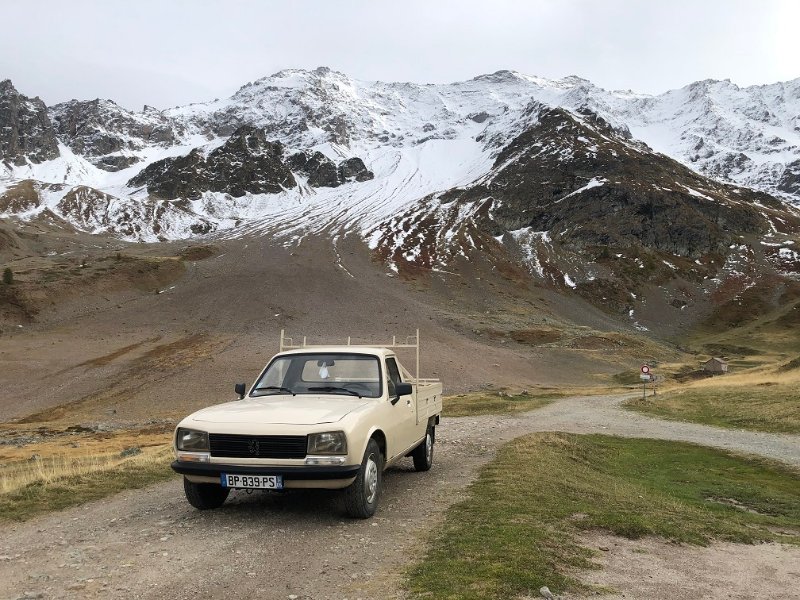

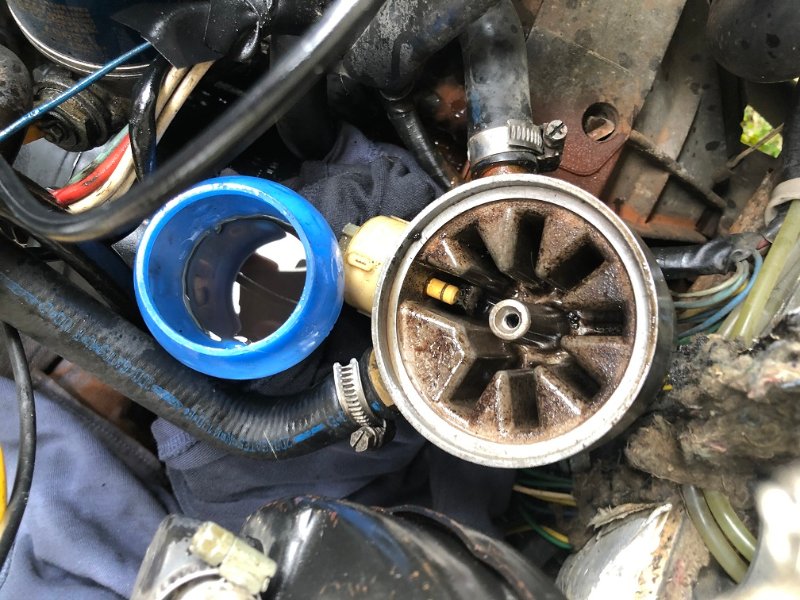

Je résume:
- La membrane de dosage de gazole par dépression du turbo était fendue. Elle laissait donc passer du gazole en permanence d'où la fumée infecte au démarrage et au ralenti. En plus, c'est bête car...je n'ai pas de turbo (mais une pompe pour :] )
- Soudainement, elle s'est mise à refuser de monter franchement dans les tours et pétaradait en fumant. Le responsable? Le filtre à gazole tout simplement. Quasi colmaté aprés seulement 2.000 km.
Le décanteur était tellement plein de merde que la vis de purge ne purgeait rien. 8/
Je suis bon pour aller voir du coté du réservoir! Je pense avoir plusieurs couches de sédiments dedans! :mdr1:
Maintenant elle marche impecc
Lautaret 01.jpg (154.63 Kio) Vu 20084 fois
Voilà, c'était notre parenthése Peugeot :ange:

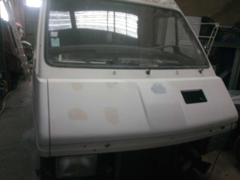

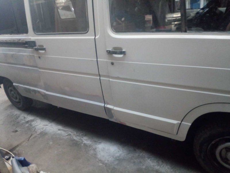

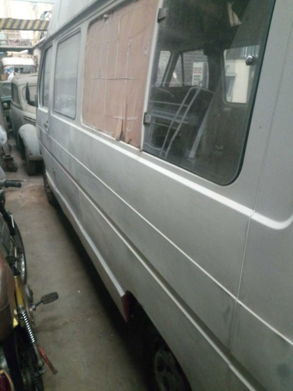

Les travaux ont repris sur le trafic : mastic OK
Apprêt partiellement passé
Il va rester le ponçage des portes..., les caches...
On espère passer la première couche totale d'apprêt cette semaine

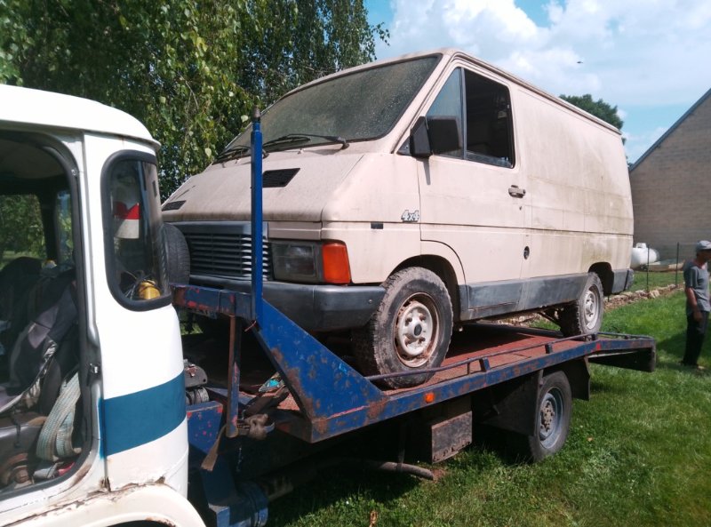

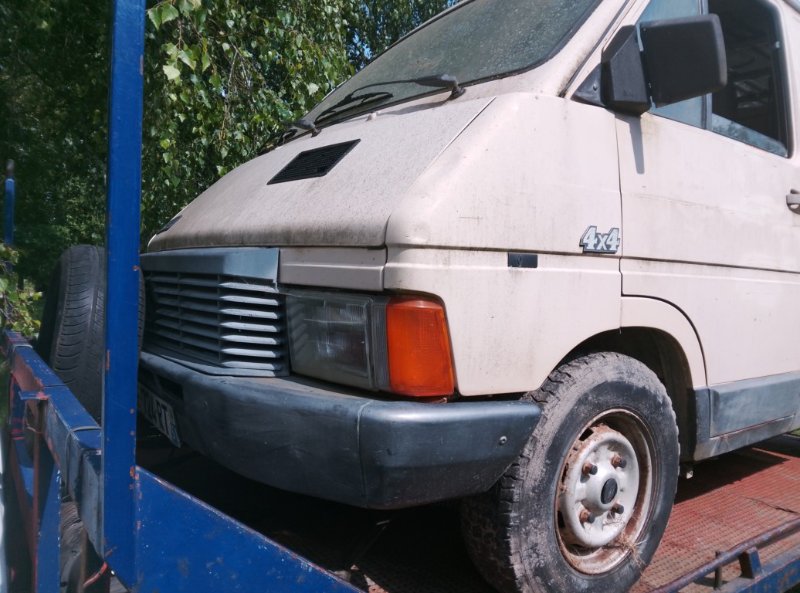

Le trafic blanc n'a pas avancé....
Mais le 4x4 est maintenant à la maison après pas mal de soucis...
Mais je vais ouvrir un post dessus ;)
