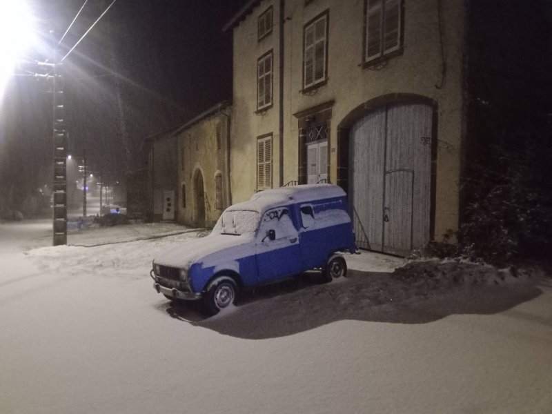

Elle devrait franchir les 50 000 km depuis son achat cette semaine...
Et elle s'est endormie sous la neige...

La chance pas de neige chez nous :)
Re: 4L F4===> mongolie
Verglas hier
7 à 9 cm de neige ce matin...
Mmmmmh la neige, c'est encore là que la quatrelle fait ses exploits :coeur: :gene:

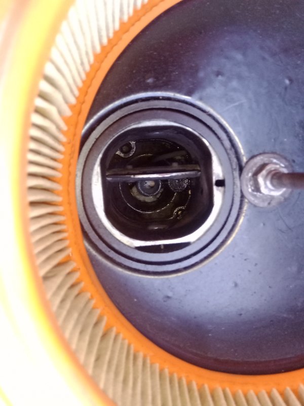

Déjà, je ne lui ai pas mis les pneus neige ( ni les cloutés)
Et le carbu a tendance à givrer... Je ne vais pas trop vite, du coup....

Le carbu givre malgré le réchauffement de l’air sur la ligne d’échappement ?
Oui....

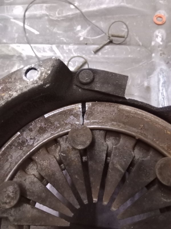

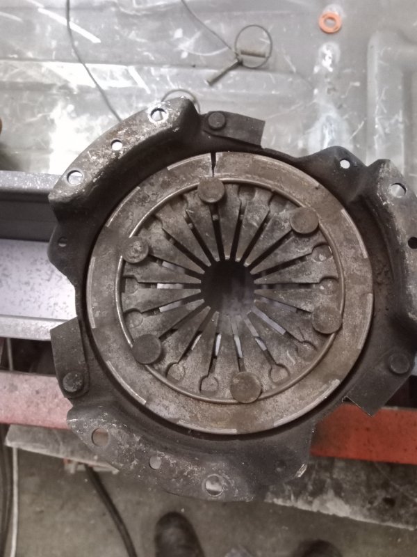

J'ai eu un petit soucis d'embrayage, il s'est mis à patiner un soir en repartant du travail...
je suis rentré en galérant (mais par mes propres moyens...)
démontage : c'est le ressort diaphragme qui a cassé , du coup plus de tension ...
c'est la deuxième fois que ça m'arrive dessus, + la fourchette qui revient mal, j'ai donc changé tout le système : fourchette neuve (stock d'époque) , tringle, renvoi, et la plaque de fermeture de la boite de vitesse (c'est un billancourt, je rappelle)
Essais ce matin, c'est bon, ça tourne, fonctionnement correct...

Bon, on ne voit pas trop bien, mais derrière le rivet le diaphragme est cassé ( le coin gris clair...)

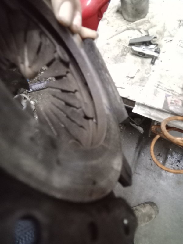

Trois coups de meule plus tard, on voit mieux le souci...
