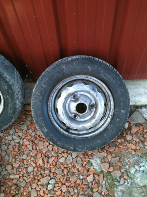

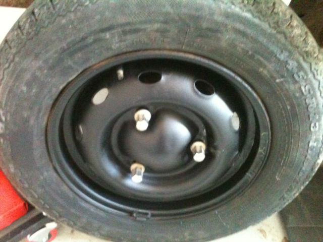

Voilou des tites photos de la refection des jantes :) Image
ImageEt une de fini, une !
Bon les 4 son faites, demain une couche de plus après le boulot et ce sera bon pour l'expo samedi, le gros du boulot arrive....

Excellent travail! Tu les as sablé tes jantes ??

Non non j'avais pas de quoi sabler donc... un peu de courage, un perfo bosch et une tête poil de fer pour décaper :) ensuite un coup de rustol et hop peinture.

juste pour infos les jantes n'ont pas de trou => equilibrage par le premier garage que tu trouves impossible !
cherche des jantes avec des trou pour qu'elles puissent etre équilibré n'importe ou !!!! j'ai eu le tour a mon 2e trophy...

oui effectivement mon garagiste me l'a dit hier soir donc j'en cherche d'autre et celle la je les garde pour après :)
