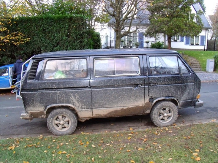

kintax a écrit : 17 juin 2019 18:33 Caravane ou camping car ?
(mais on l'a lavé)
