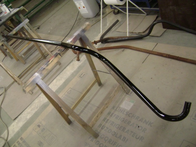

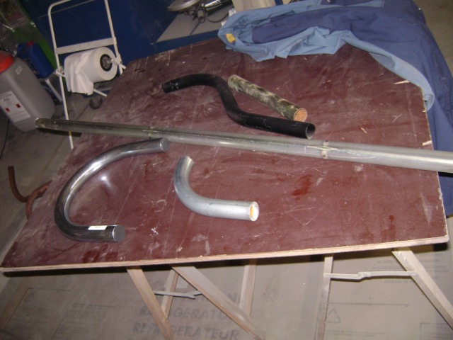

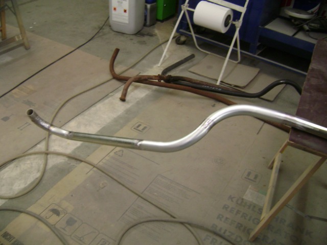

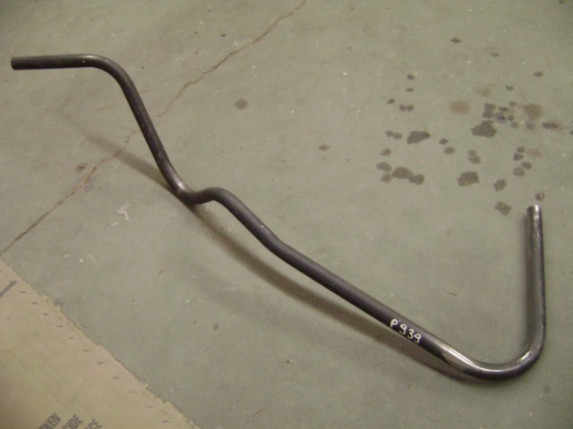

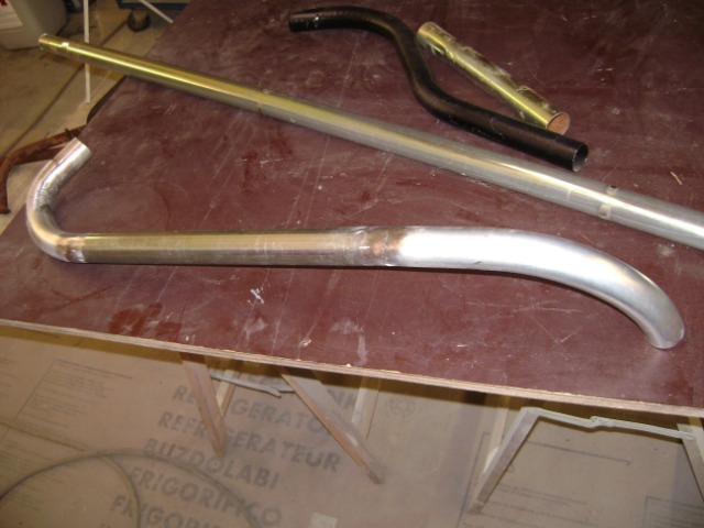

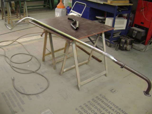

Il a fallu aussi réaliser la ligne d'échappement , elle existe en 3 parties en pièces détachées , mais pour deux raisons j'ai préféré la fabriquer , la première c'est qu'ils vendent une centaine d'euro chacun des 2 tubes principaux , en plus ils s'ajustent trés mal ,j'en ai fait les frais sur la berline ensuite comme l'arrière est légèrement modifié pour la benne il aurait fallu les retailler .
Donc ma matière première indispensable préférée ... les mats et accessoires d'antenne
J'ai pu quand même récupérer la sortie de collecteur d'échappement avec sa bride .
Plus qu'a le peindre et l'installer .

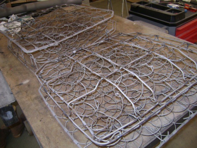

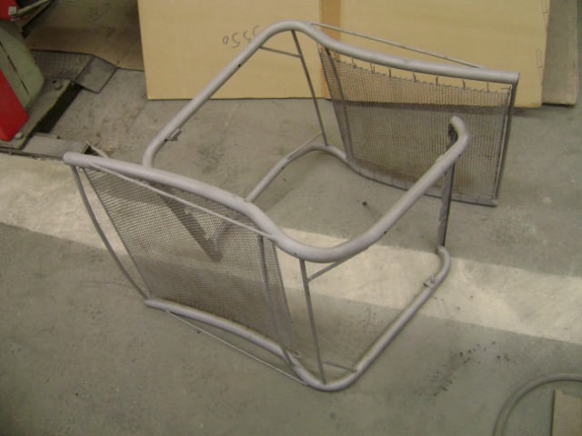

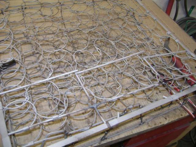

Voilà les sièges dépoilés , sablés à ressouder et peindre et direction le selier ( ou plutôt la sellière ) qui m'a trouvé le skaï pile poil d'origine
des sièges tout neufs ( à peine 60 ans , et ils sont tout pétés

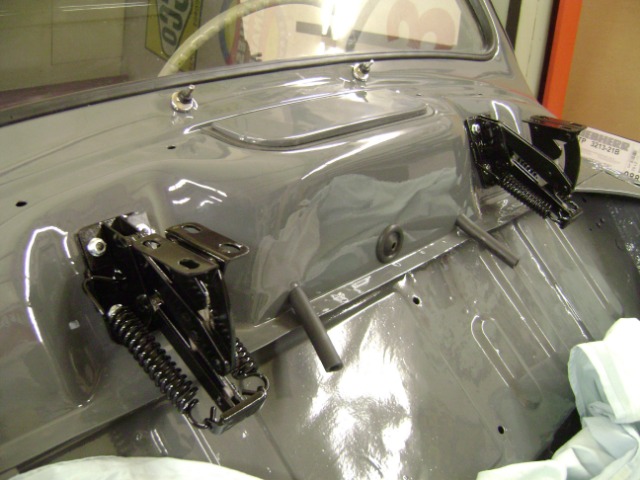

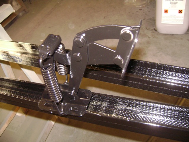

J'ai peint aussi les charnières de capot , le problème c'est qu'elles ne sont pas démontables donc il faut y passer deux fois , une quand elles sont ouvertes et l'autre fermées
le plus chiant c'est de les fermer parce qu'il faut bander les ressorts .
Tant qu'à faire on les mets en place , comme ça elles sont rangées au bon endroit

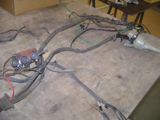

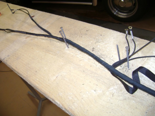

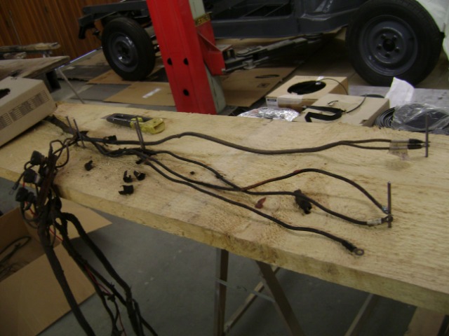

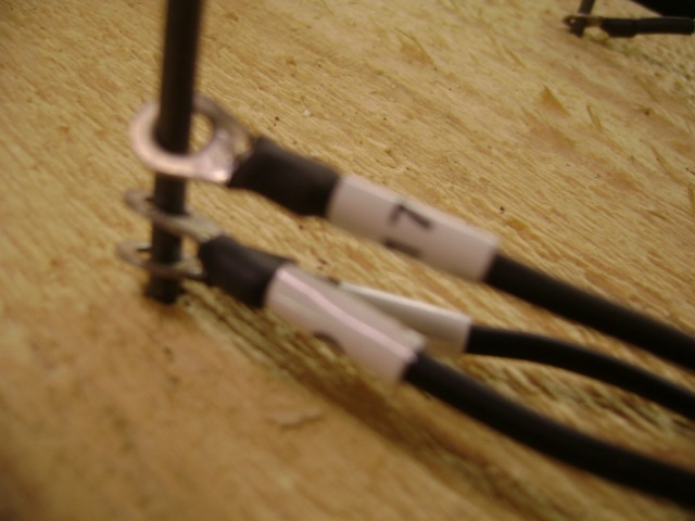

Bon quand faut y aller , faut y aller , on attaque le faisceau , d'habitude j'aime ça mais là il est vraiment pourri et destroy , en plus il a été modifié et il y a des fil cramé dans un toron
pour l'instant je le développe sur une planche pour évaluer les dégats

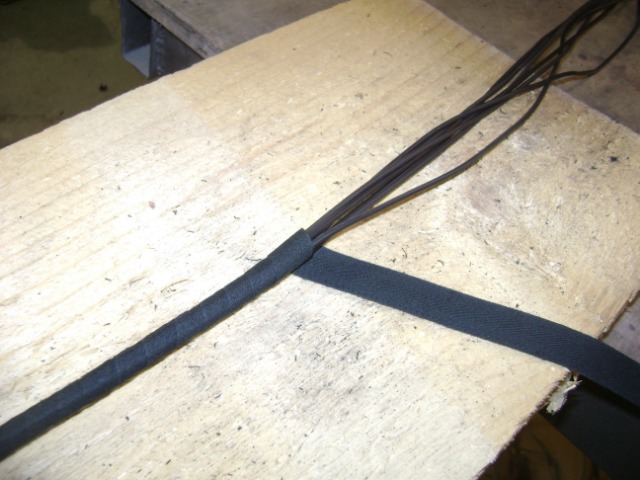

Faisceau suite
Faisceau suite
