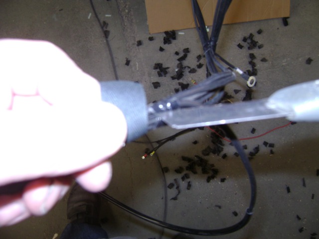

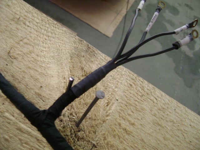

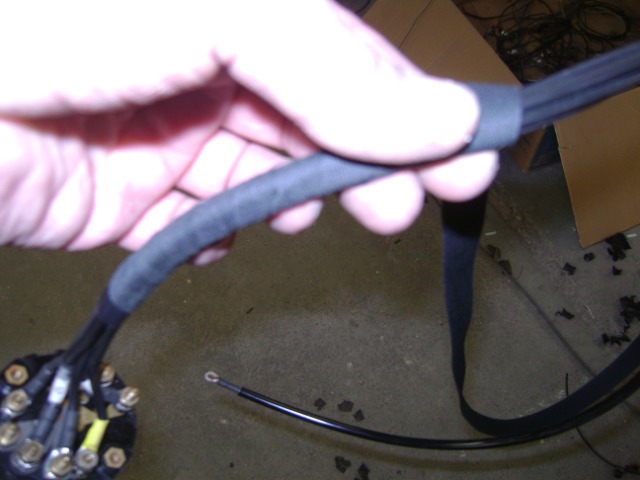

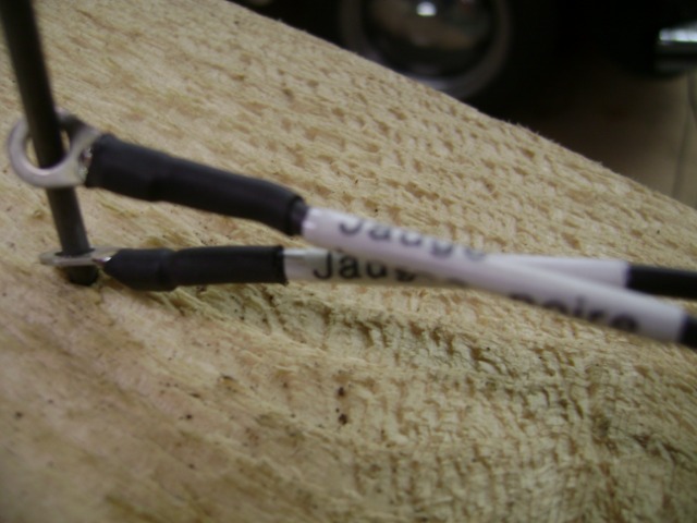

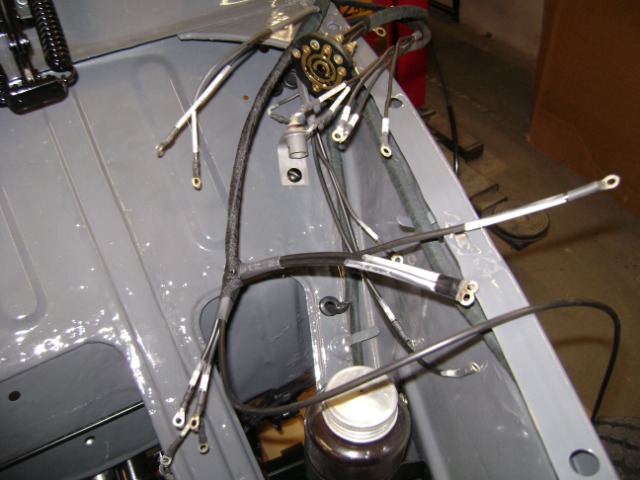

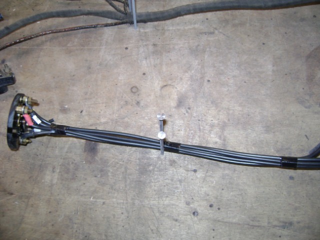

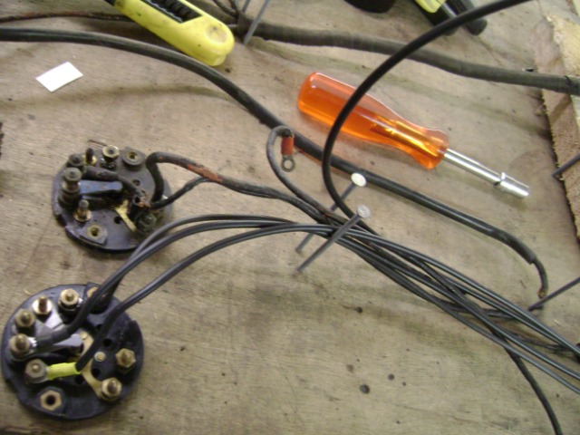

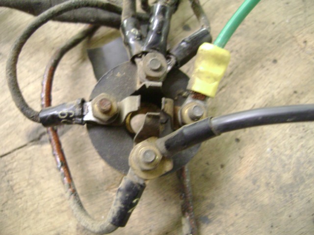

Pour le faisceau j'utilise une bande de tissu que j'achète en mercerie , ça s'appelle de l'extrafort je crois , ça sert pour faire des renfort pour les ourlets ( dixit mamy) mais ça ressemble pile poil au tissu de l'époque
et ça fait une trés belle finition , il faut s'arranger qu'aucun fil ne se croise et le faisceau sera bien lisse et souple , sur les voitures d'aujourd'hui les faisceau n'ont aucune gueule , fil à nu sortis de gaines annelées , c'est trés laid
bon ça n'exclu pas un peu de gaine thermo pour la modernité et la sécurité
