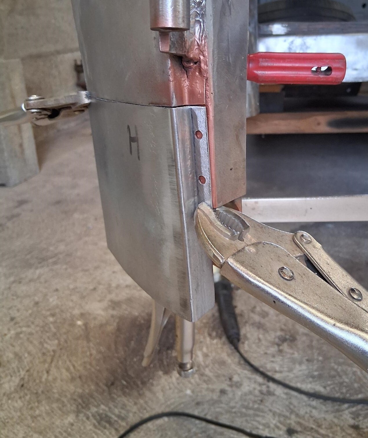

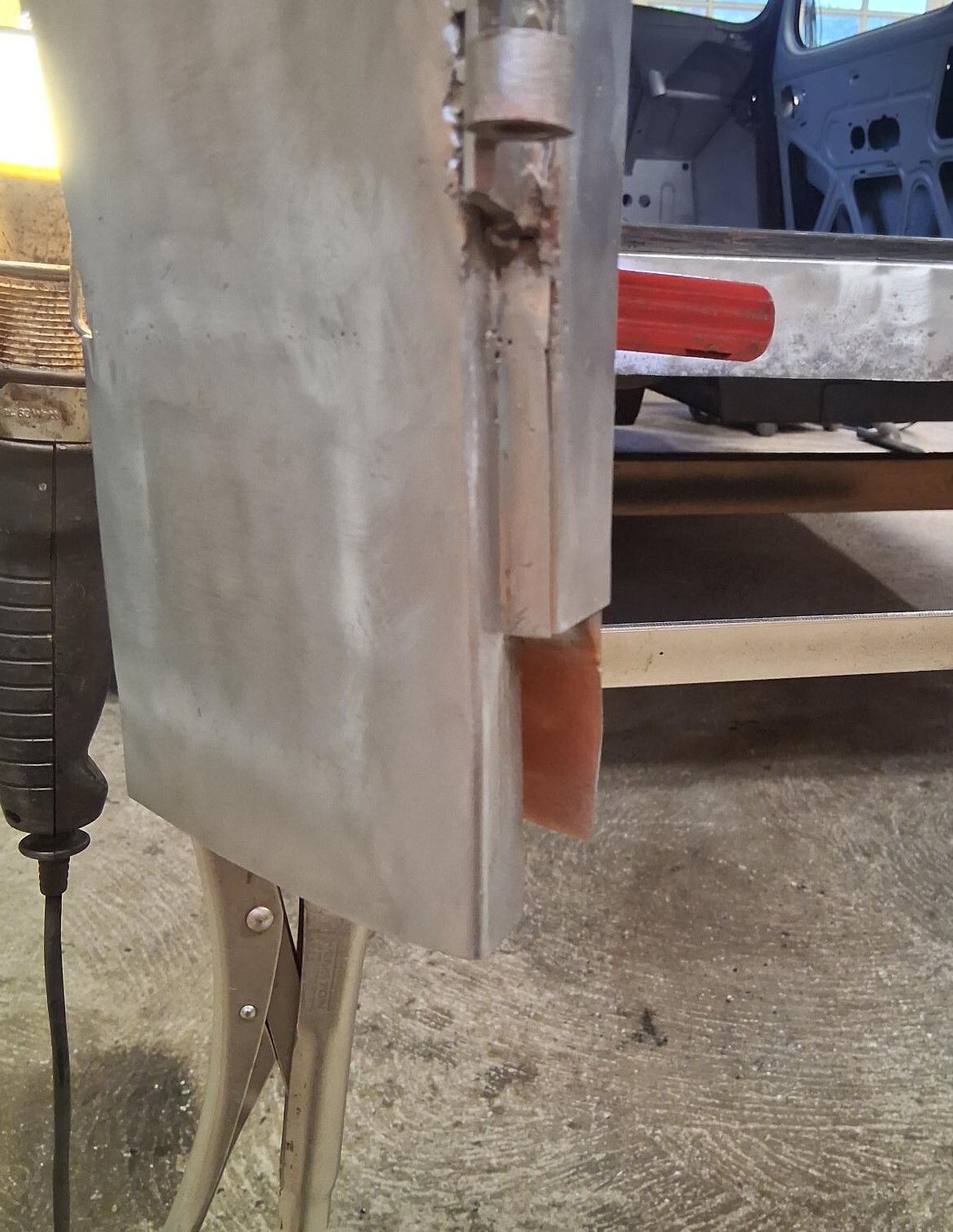

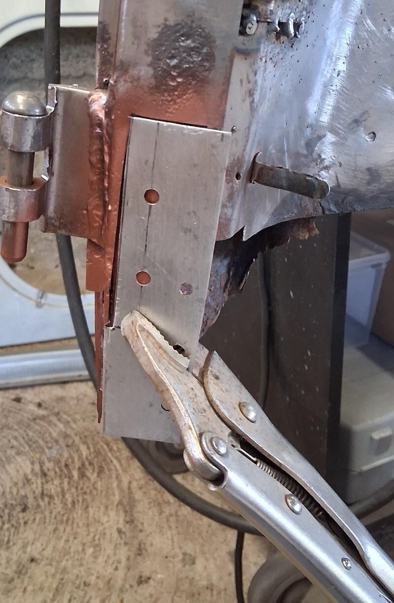

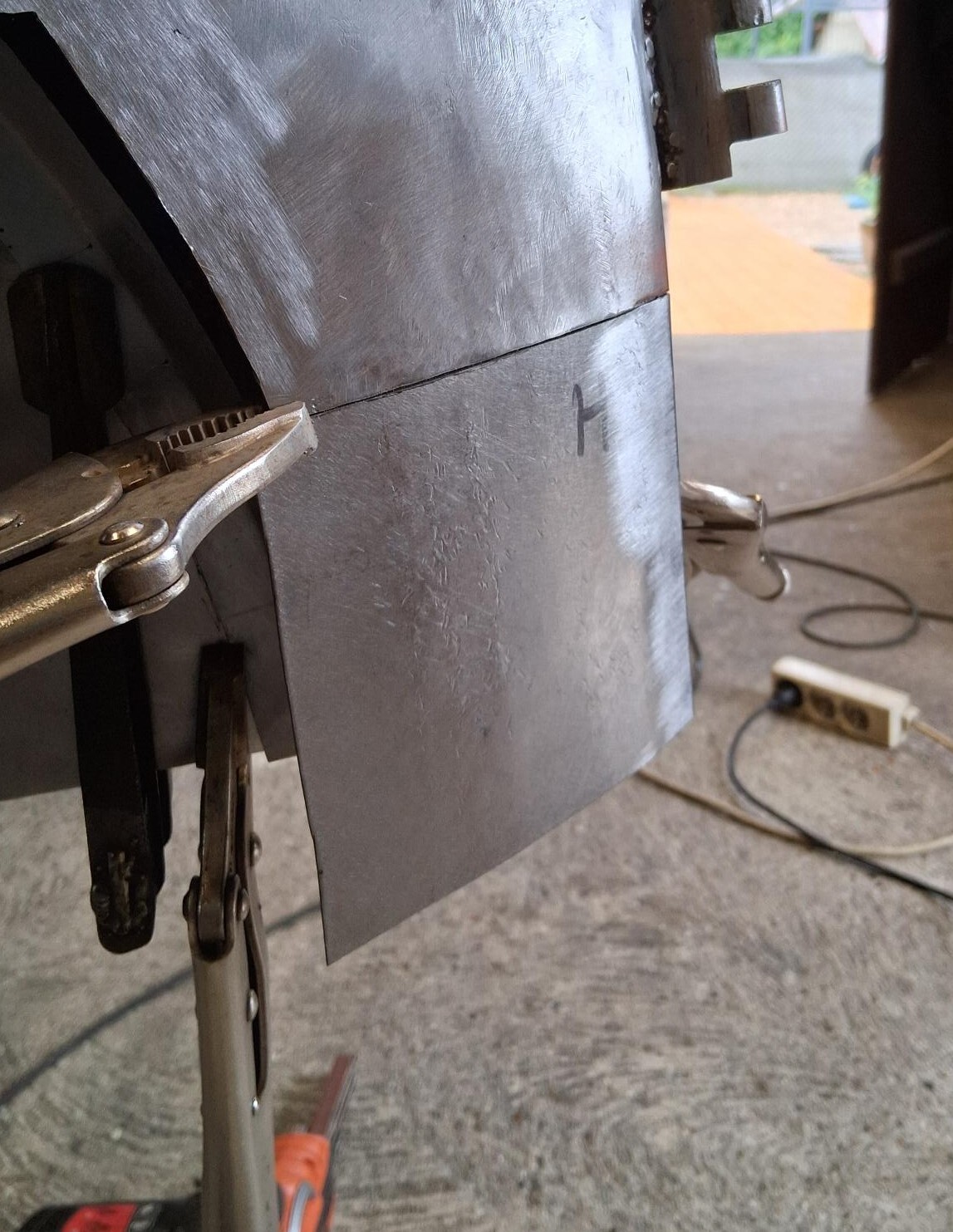

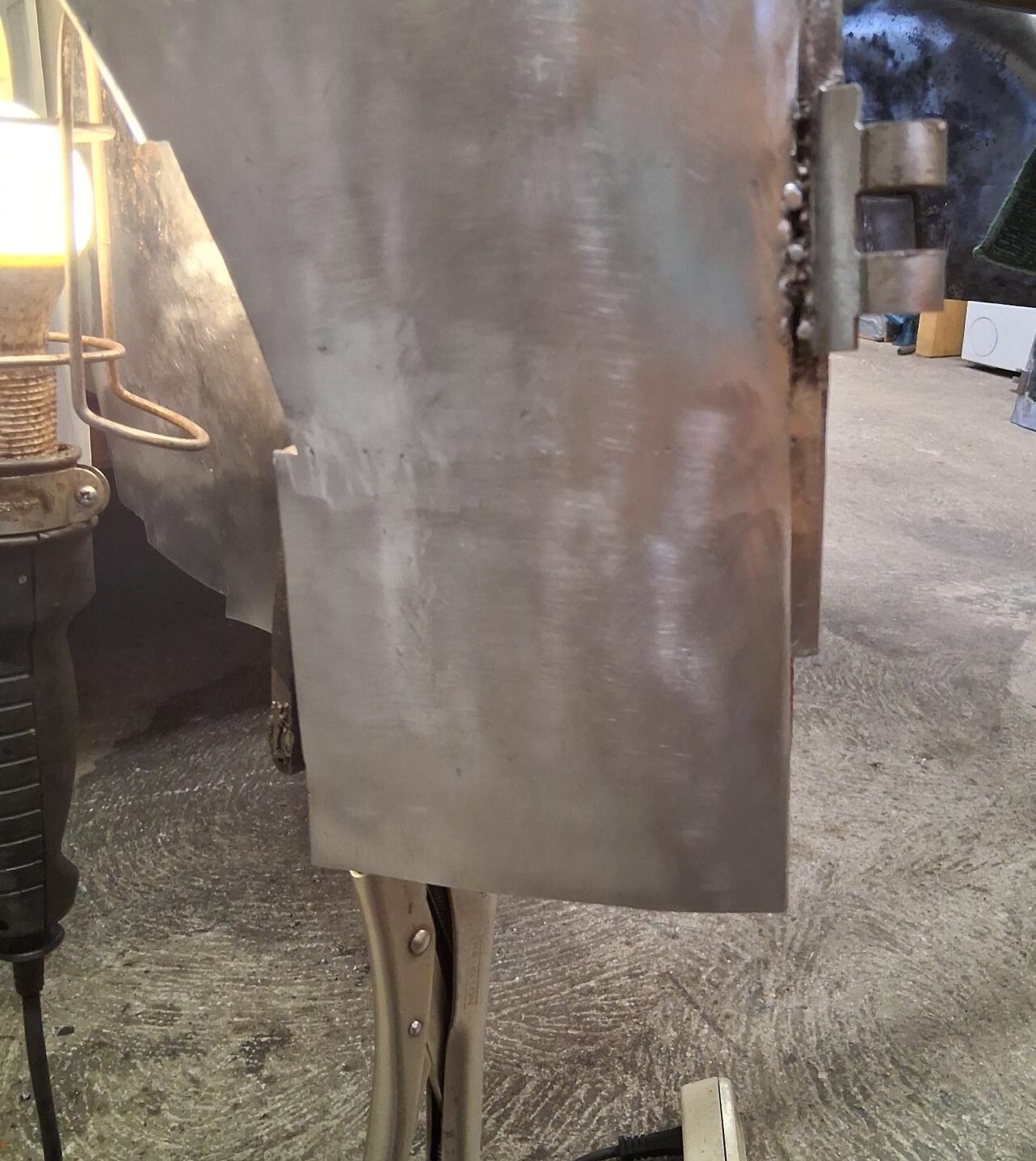

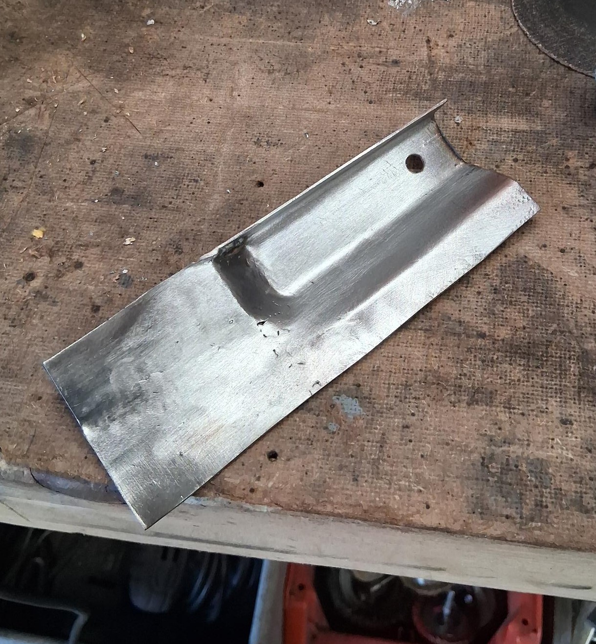

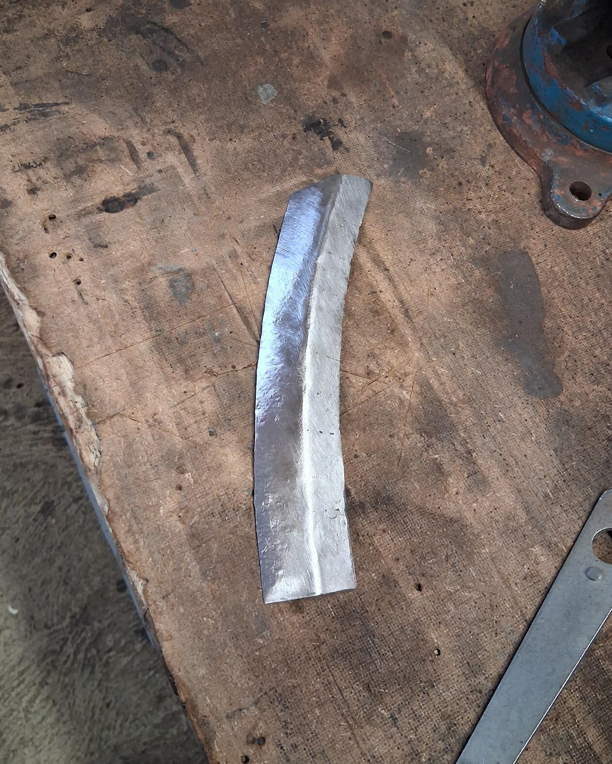

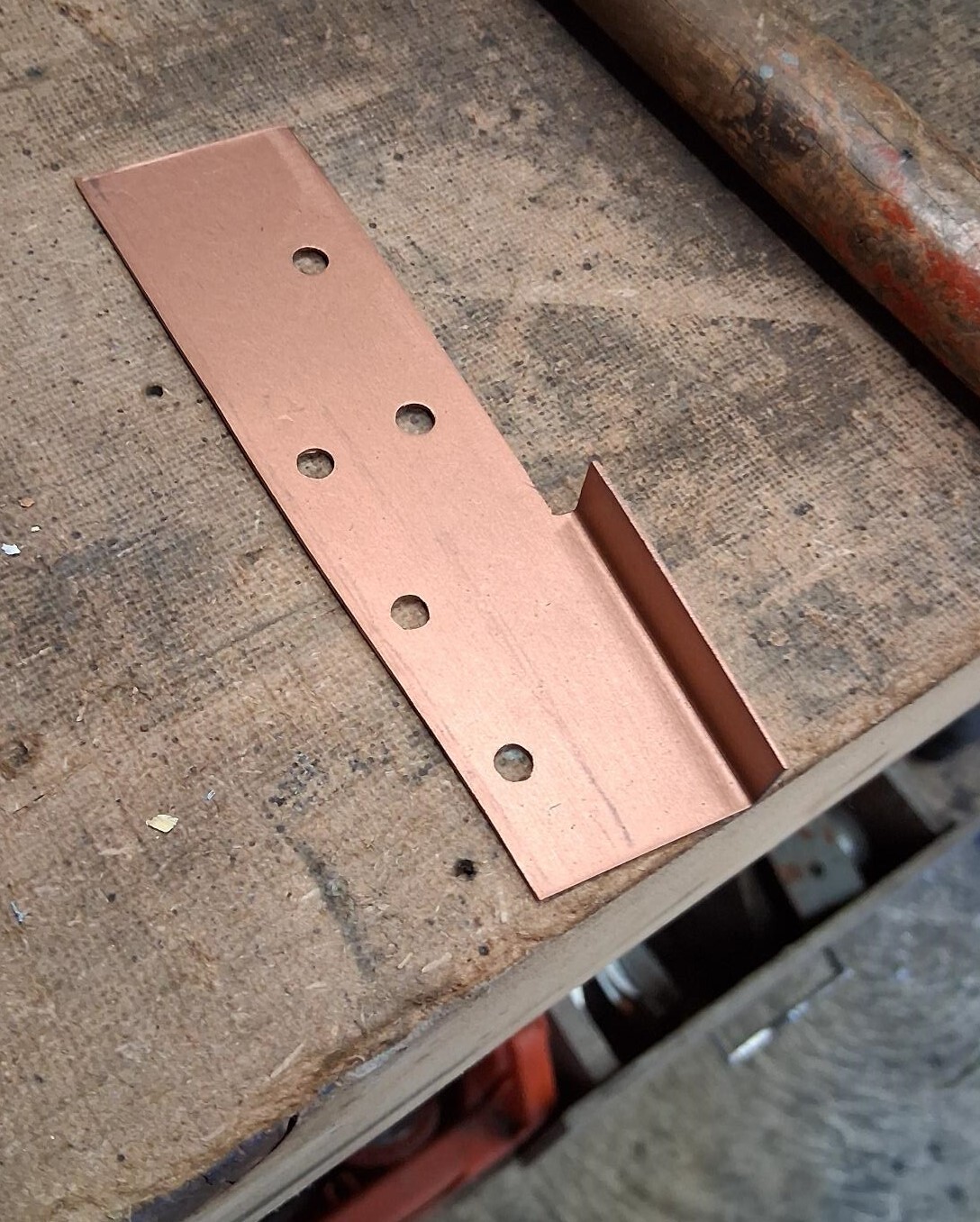

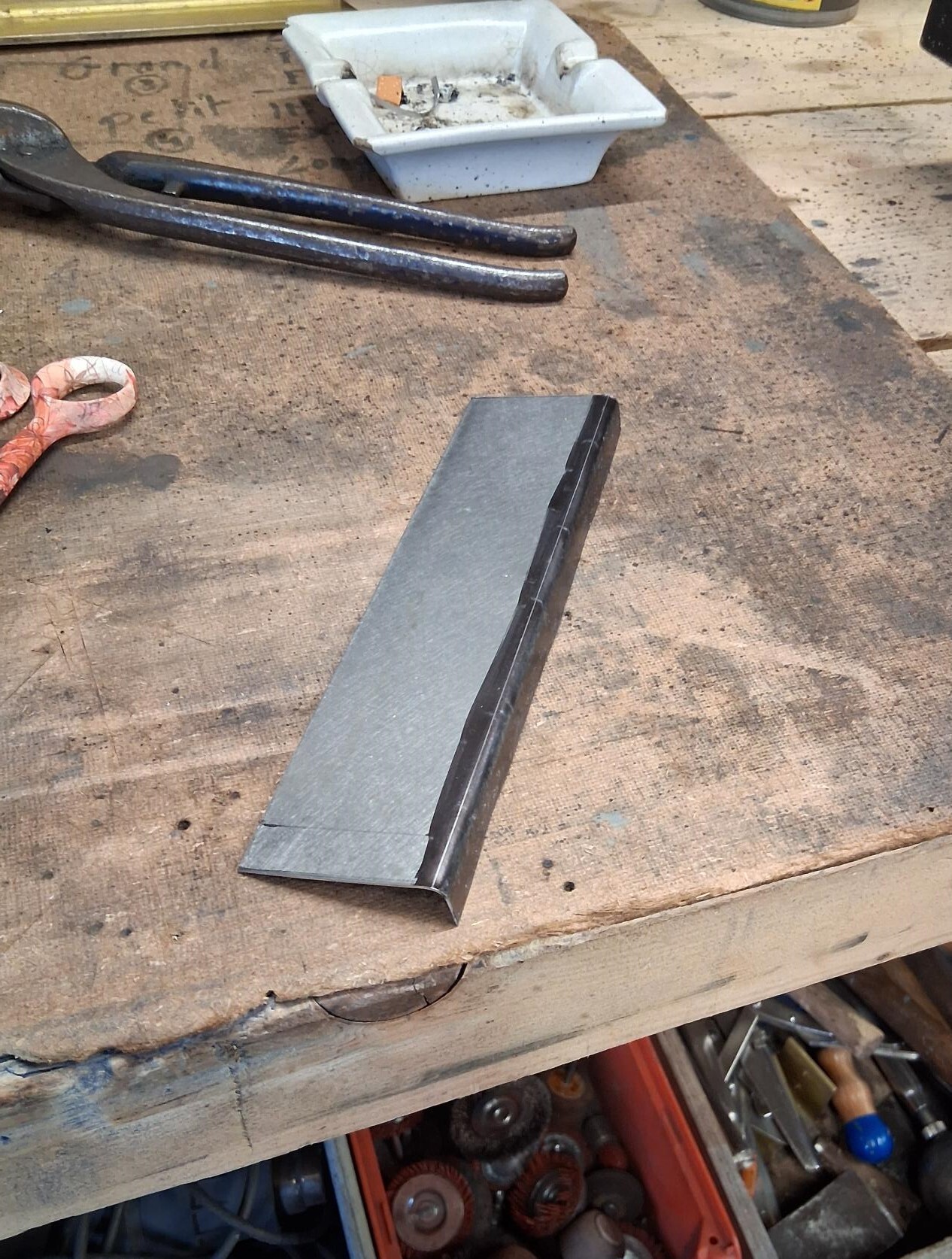

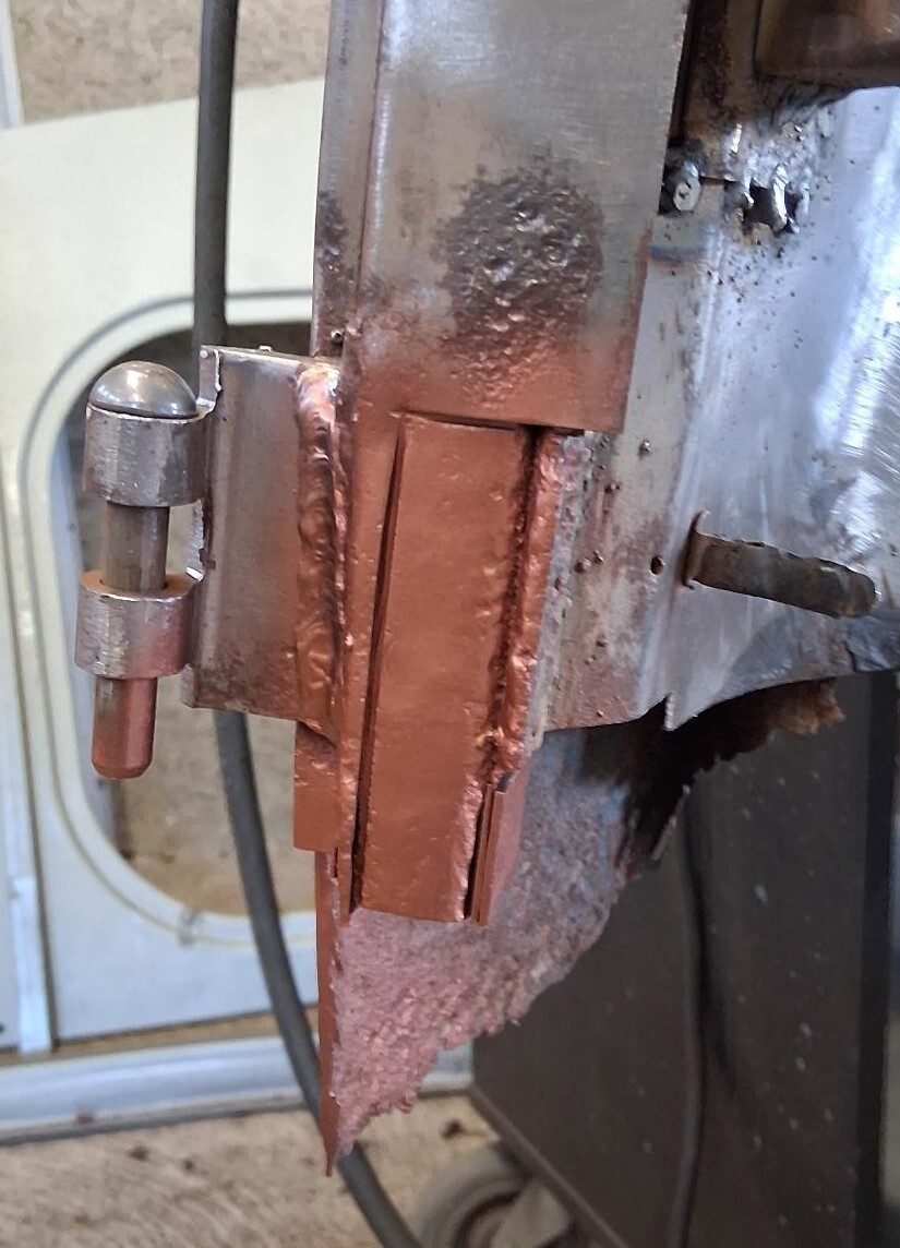

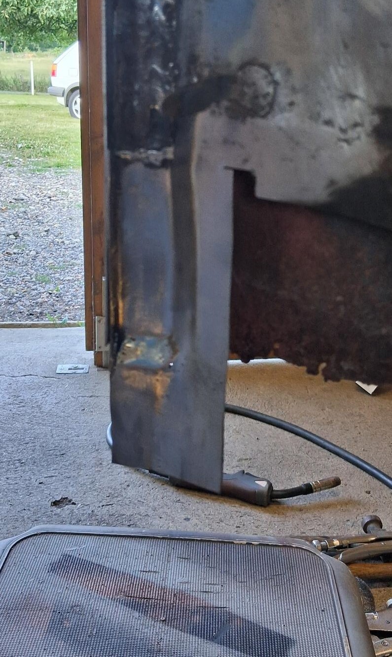

les réparations du coté gauche avances , c'est un peu plus chiant à cause des charnières de la porte et de leurs renforts intérieur qu'il ne faut pas toucher lors de découpes de tôles pourris .
deux pièces sont faites et soudées .

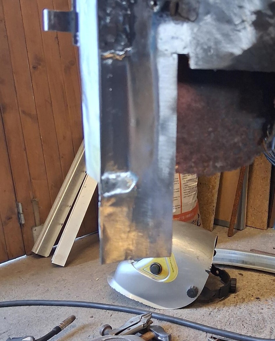

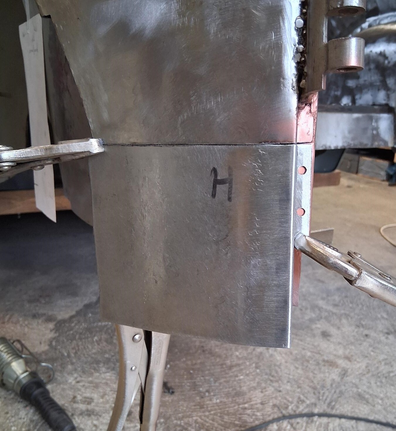

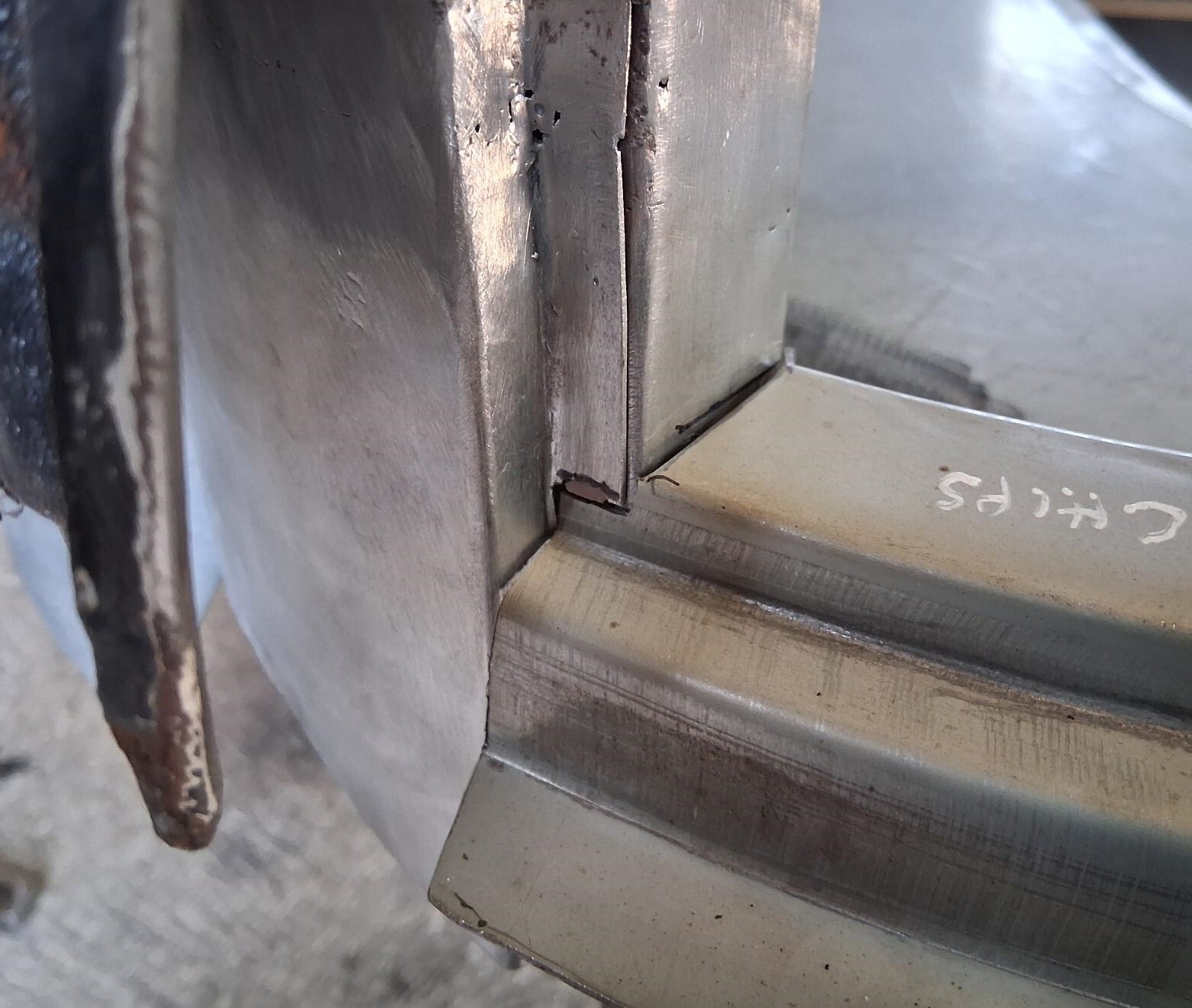

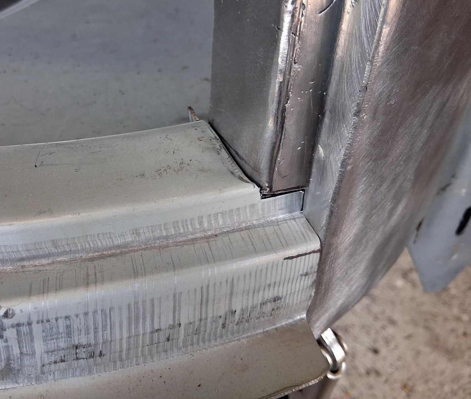

elle est bien pour la soudure , mais il faut quelle remonte de 5 mm .DELAROUILLE a écrit : 11 juin 2025 10:05 Là tu es quand même pas loin de la soudure ... c'est à ce moment qu'on choppe la trouille de la déformation due au soudage![]()
