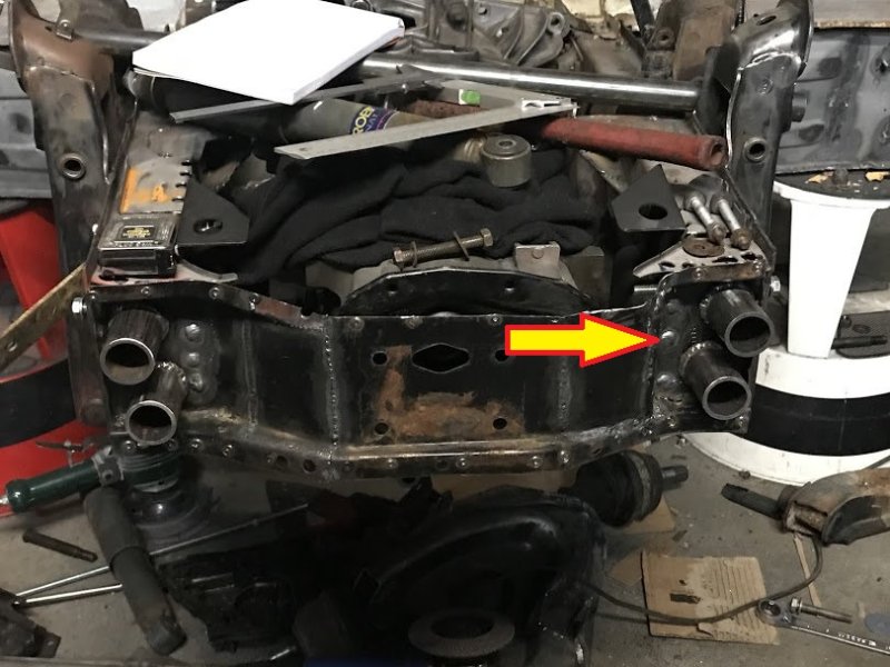

Dans un premier temps, modification de la traverse avant pour le passage de la Boite 5. La boite qui sera montée sur la Teilhol sera une boite 5 de R5 TX.
On modifie la traverse avant pour lui donner une nouvelle forme, ce qui va permettre le passage de la boite 5.
Première étape dépointage de la traverse avant:
Deuxième étape fabrication de la tôle de fermeture en 3mm d'épaisseur:
Troisième étape mise en place des écrous soudés et soudure des tôles de fermeture:
Quatrième étape modification de la traverse pour mise en place de tubes pour rigidifier la traverse lors du serrage:
Cinquième étape soudure de la traverse avant:
Voici quelques photos du montage une fois la modification faite :) :

Je n'ai pas bien compris la fixation de la traverse démontable
à quoi servent les points de bouchonnage ? (flêche)
pourquoi des entretoises d'un tel diamètre ?
Re: Préparation 4L Teilhol Alpine Turbo
savina a écrit : 04 juin 2020 08:54 Bonjour,
J'ai impression qu'il passe l'écrou au travers de la traverse ( pour éviter les écrous/tête de vis qui dépassent)
Les points de bouchonnage sont juste là pour boucher les trous qui sont apparus lors du dépointage de la traverse sur le châssis. Les tubes sont là pour cacher les vis et pouvoir visser et dévisser avec une douille.
