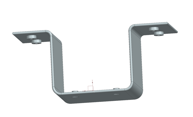

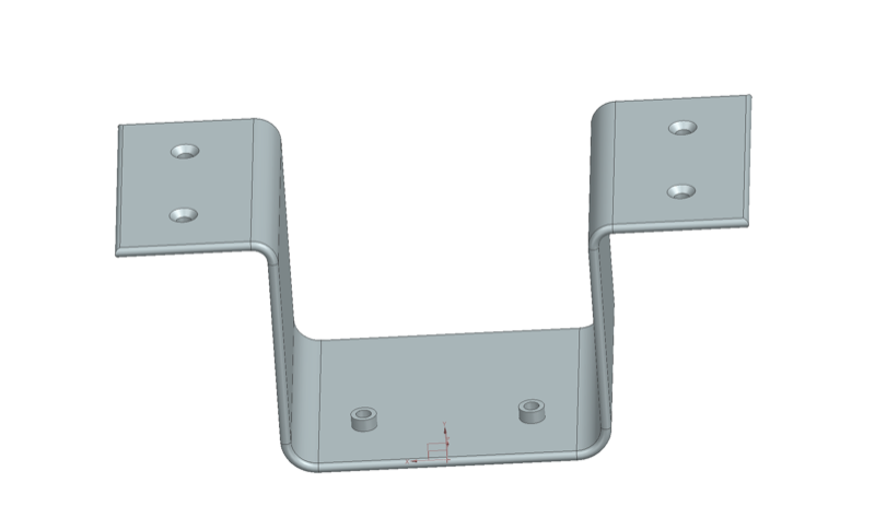

Bon j'ai décidé de mettre mes premieres idées au clair, je vous présente donc le prototype 1 de support de boite.(réalisé en 2min top chrono) ::d
(les cylindres qui dépassent sont des silent bloc du type que l'on peut voir ci-dessous)
Je reste à votre écoute pour toutes remarques ou suggestions de votre part. :merci:

Comment prévois tu le montage de ces silent bloc ? Un par dessus et un par dessous ?

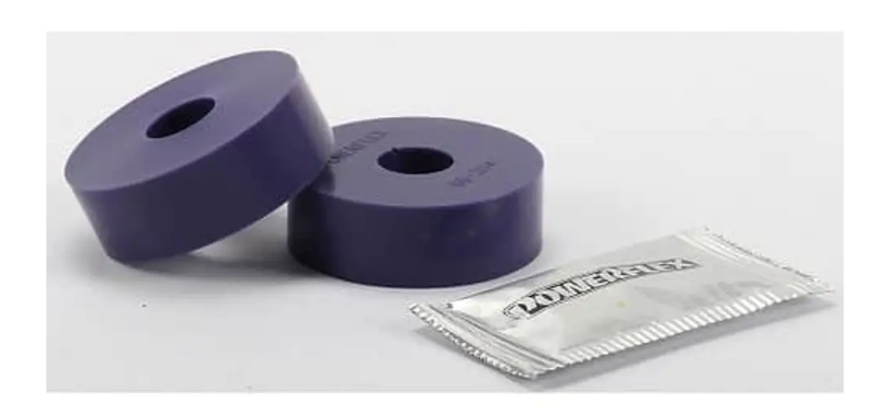

c'est pratique comme silentblocs, mais ça a pas mal d'inconvénients au niveau serrage/ desserrage :
il faut l'accès au-dessus , en dessous pour les placer et serrer les vis
il faut une entretoise pour ne pas trop les écraser ou un système avec des contre écrous (pas forcément évident à mettre en place) et à serrer, l'espace étant restreint
pour bien faire il en faut plusieurs par vis, (3) + 2 rondelles
ça fait beaucoup de pièces empilées, c'est pas toujours facile à mettre en place...
les silentblocs powerflex, bien qu'existants dans diverses duretés sont justement très/trop durs…
d'où l'idée de partir sur une gamme de silentblocs plus simple à mettre en place…
de ce style

Seulement un seul entre boite/support et entre support/chassis.
tataveteam a écrit : 23 juin 2021 07:36
Il y a beaucoup de place à l'avant, quitte à virer le radiateur dans le pire des cas, mais ça reste très facile d'accès. Je ne compte pas mettre de power flex mais c'est le type de silent bloc que je souhaitais plutôt mettre en avant. Pour les silent bloc j'ai mon mécano qui me les fera au poil et offert.^^
J'aurais une question qui n'a rien à voir avec mon support de boite, mais qui concerne plutôt les amortisseurs. Je comptais acheté du Bilstein de ce type :
C'est une erreur à mon avis, la boite ayant tendance à lever lorsque l'effort est important, et à descendre lorsque tu as du frein moteur, tu auras donc le choc du boulon en tension, à un moment ou à un autre, c'est très désagréable, et tu risque la casse...
il y a beaucoup de place à l'avant, quitte à virer le radiateur dans le pire des cas, mais ça reste très facile d'accès. Je ne compte pas mettre de power flex mais c'est le type de silent bloc que je souhaitais plutôt mettre en avant. Pour les silent bloc j'ai mon mécano qui me les fera au poil et offert.^^
Pour fabriquer, effectivement, moi je voyais plutôt de l'entretien ( remplacement) ça oblige à démonter la plaque de protection pour passer pas le bas ( visser les écrous avec ta tôle qui revient par dessus, c'est pas évident, il faut effectivement virer le radiateur et le capot...)
Des combinés filetés réglables bilstein pour la 4L ?
Heu... À l'avant, c'est compliqué de passer dans les triangles d'origine avec des corps trop gros, j'imagine difficilement le ressort sur le coilover passer ( surtout en butée d'amortisseur)
Pour l'arrière, outre le problème de place, il faut travailler en tirant pour travailler en compensation du poids ... Et les amortisseurs classiques travaillent en poussant... Comme les ressorts de compression
Il existe des combinés filetés de marque record, mais ils ne résistent pas aux pistes marocaines... ( d'ailleurs ils ne résistent pas tout court)

tataveteam a écrit : 24 juin 2021 22:38 C'est une erreur à mon avis, la boite ayant tendance à lever lorsque l'effort est important, et à descendre lorsque tu as du frein moteur, tu auras donc le choc du boulon en tension, à un moment ou à un autre, c'est très désagréable, et tu risque la casse...
D'accord vous conseillez donc de mettre : boulon rondelle et silent de chaques cotés du renfort de boite, c'est bien ça ?
tataveteam a écrit : 24 juin 2021 22:38 Pour fabriquer, effectivement, moi je voyais plutôt de l'entretien ( remplacement) ça oblige à démonter la plaque de protection pour passer pas le bas ( visser les écrous avec ta tôle qui revient par dessus, c'est pas évident, il faut effectivement virer le radiateur et le capot...)
Je m'en fais pas du tout, ça se fait vite fait bien fait. :frime:
tataveteam a écrit : 24 juin 2021 22:38 Des combinés filetés réglables bilstein pour la 4L ?
J'ai déjà jeter un coup d'oeil aux records(bien que pas testé) et je suis assez étonné de votre retour, j'ai entendu du bien de ces derniers de mon coté. Mais bon Bilstein reste ce qui se fait de mieux à mon humble avis, d'ou ma question des combinés filetés. Je vais continuer mes recherches et voir ce qui pourrait s'adapter en attente de retours de votre part.
A très vite. :hello:
Oui, il faut donc 3 Silentblocs par fixation...
Je préconise aussi l'usage d'une entretoise , ça permet de "serrer" le boulon de manière correcte et de limiter son usure ( il faut des trous assez larges, pour éviter le frottement de l'entretoise ou du boulon sur les parties en tôle ...)
On peut utiliser des Silentblocs épaulés pour un meilleur centrage, sut une des parties

Pour le montage de la boite ca ressemble beaucoup au miens. Pour ma part j'ai utiliser des silent bloc agricole que tu visse avec des vis de chaque côté en M8 ou M10, donc c'est asser costaud. Ca tient en utilisation circuit mais aussi TT sur d'autre 4l que j'ai monté comme sa. Le montage fonctionne mais faut vraiment taper dans l'agricole pour avoir des silent bloc qui tienne le choc. Pour le moment j'en est changer aucun depuis 2015.

Pour m'être cassé la tête longtemps avant de trouver la solution du support de la boutique, à mon avis placer des silent bloc encaissant un effort radial (travaillant perpendiculairement aux points d'encrages) est bien plu simple qu'en axial (travaillant dans l'axe des fixations) ;)

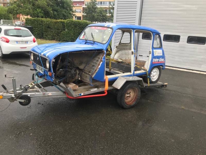

J'ai profité de ce retour en présentiel pour récupéré le restant de la voiture resté au Mans jusque là.(voir photos ci-dessous)
Je vais donc m'atteler à la restauration chassis/carrosserie et puis continuer par tout le reste afin d'être prêt pour février prochain.

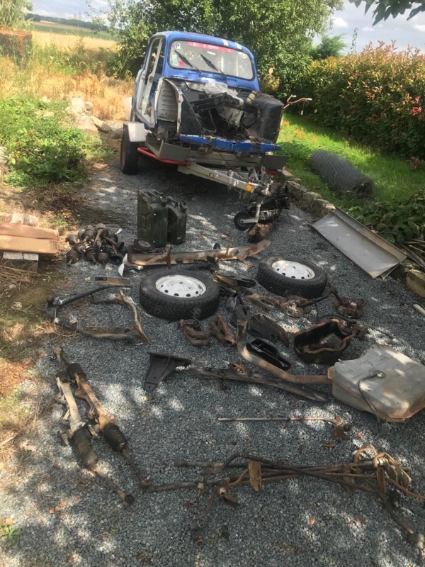

Bonjour à toutes et tous,

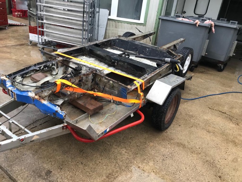

Voici un peu l'avancé des travaux... La voiture à été décaissé, tout l'intérieur démonté, le faisceau va être entièrement repris pour cause de précédentes modifications par les anciens proprio qui font saigné les yeux, etc... le chassis à été débossel, la traverse avant dessoudée et le châssis dépourvut des morceaux de châssis rouillé.
Je compte de même installer un radiateur d'huile 9 pans que je détiens, néanmoins je me demande si la pompe à huile du moteur suffira ou bien une pompe additionnel sera nécessaire.
Je suis toujours à la recherche d'un moteur de R5 TX ou TS( ref :C2J P7 13)ainsi qu'une boite 5 de R5 ( ref : HA1 03 ou 05 ou 07). Merci d'avance pour toute aide oucontact.

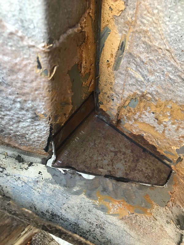

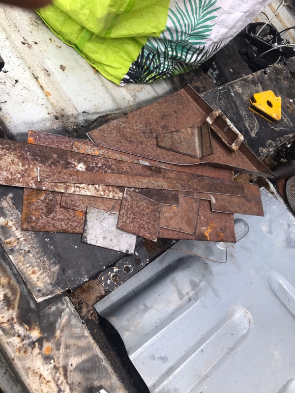

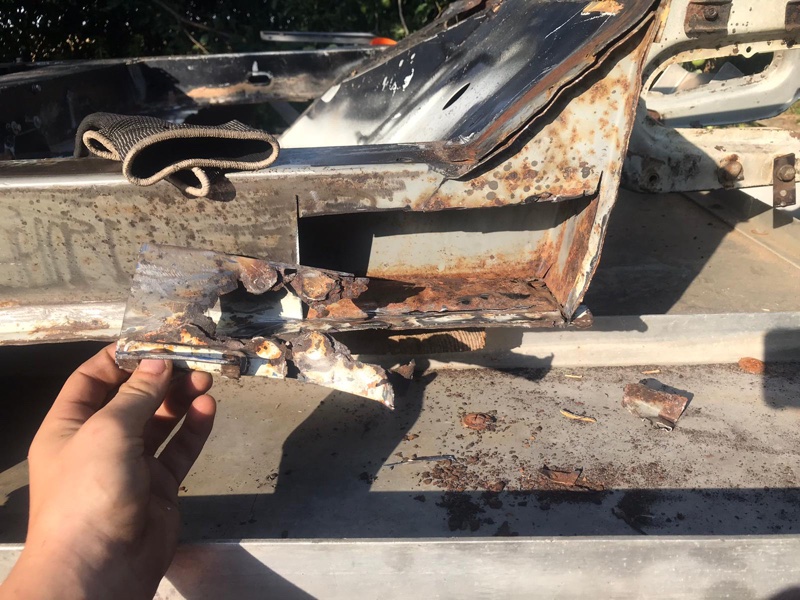

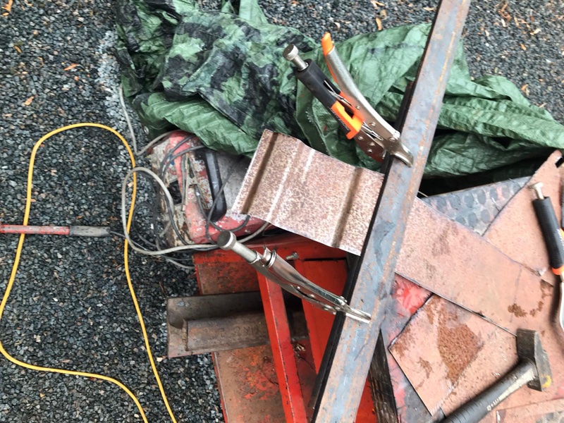

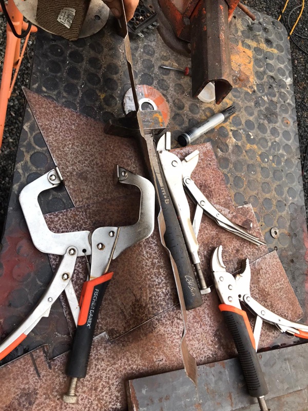

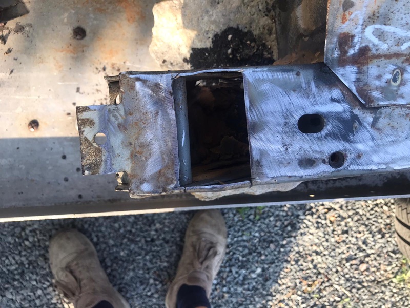

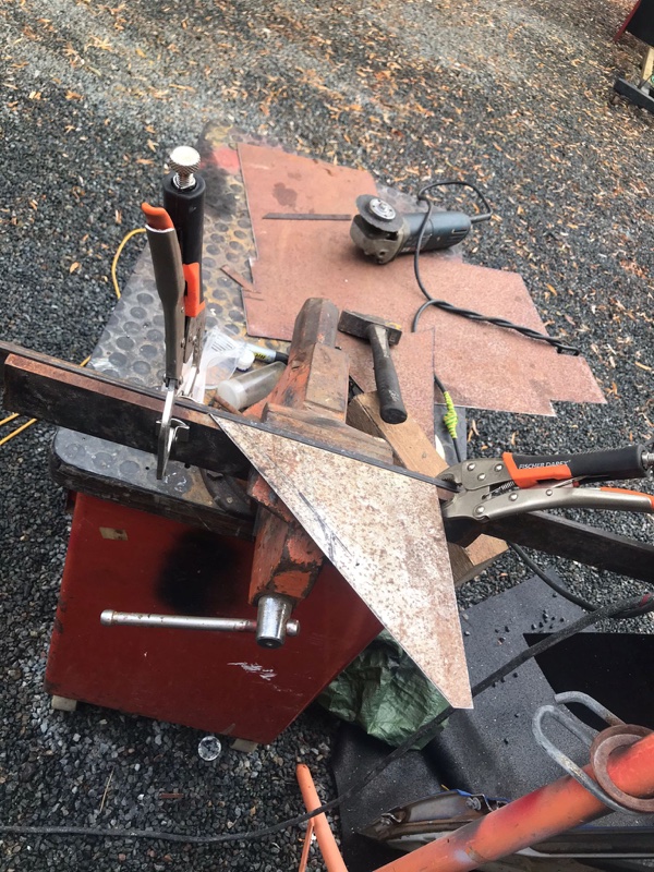

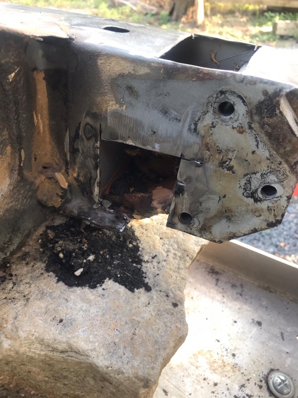

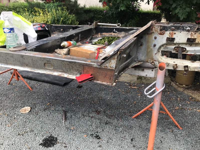

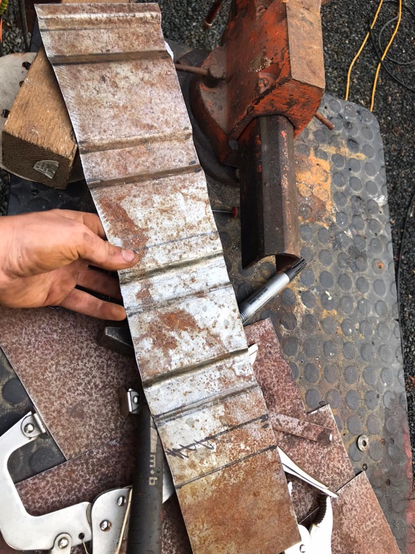

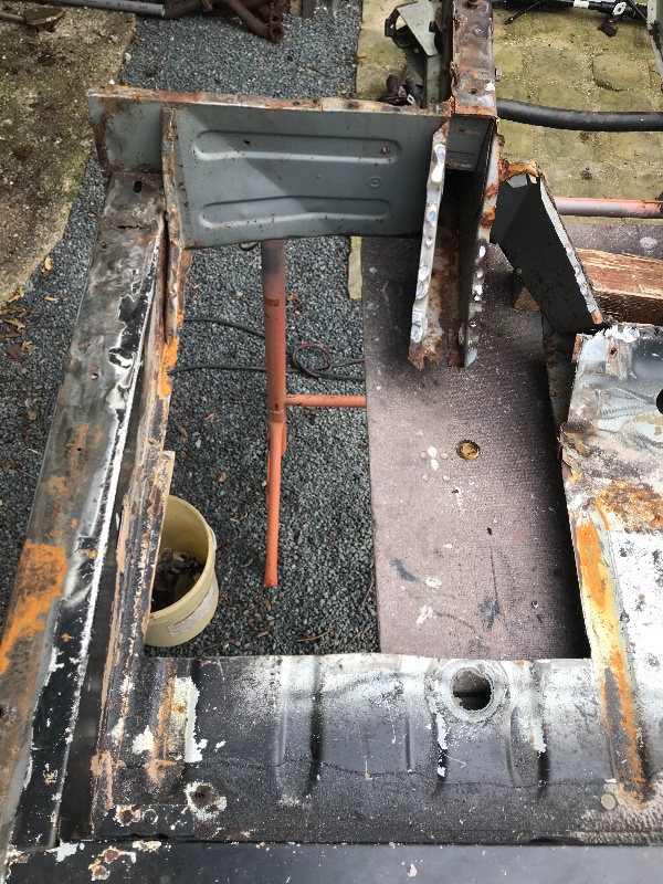

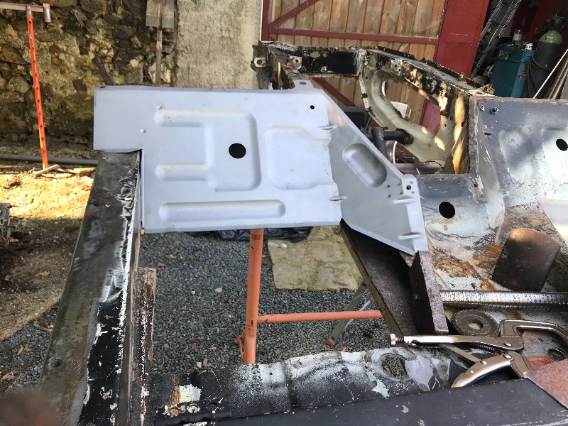

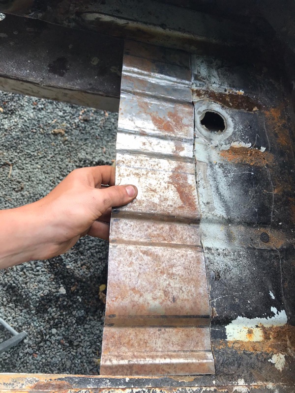

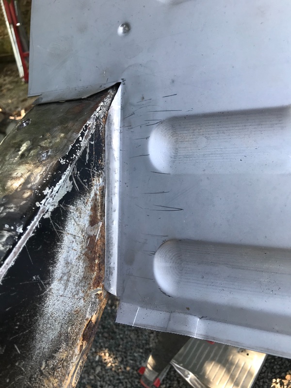

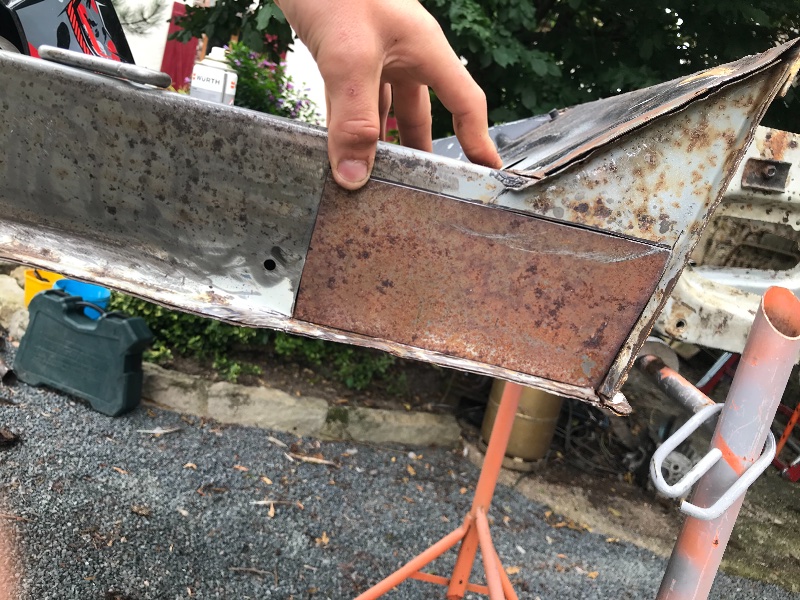

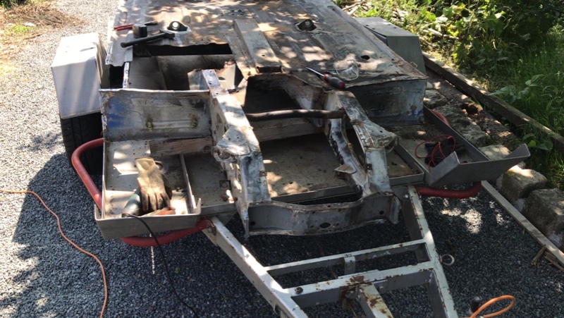

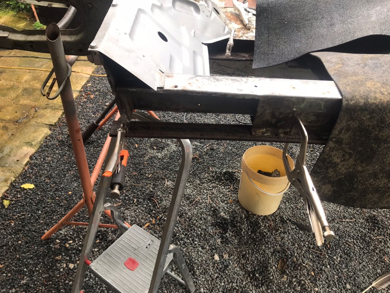

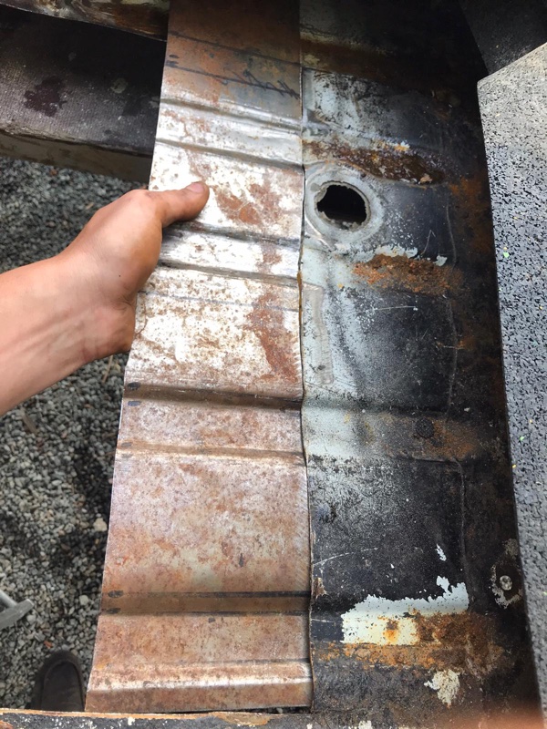

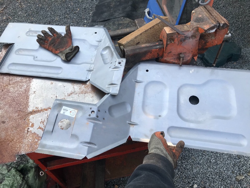

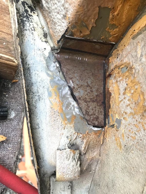

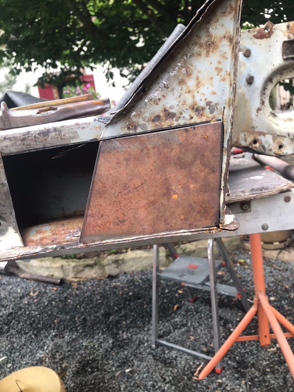

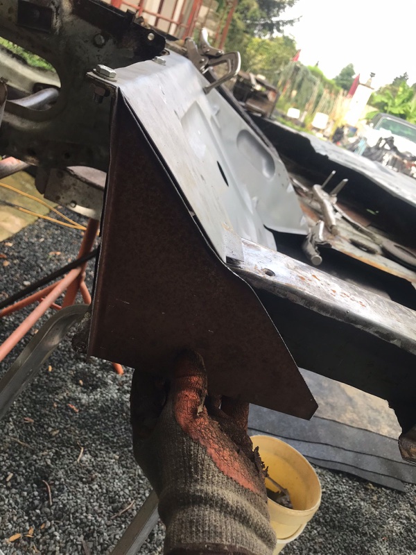

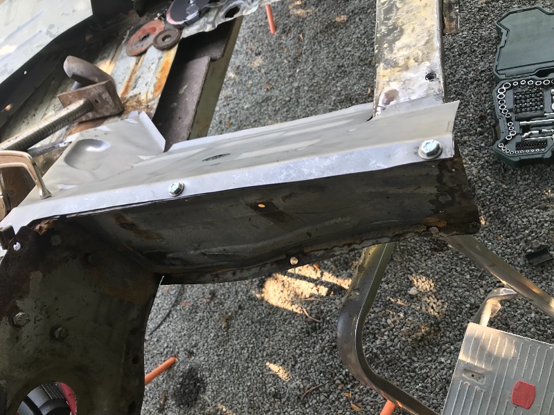

Voici l’avancée des travaux du châssis... ça découpe, ça découpe, avant de traiter et de tout souder par la suite.
Est ce que un outil pour faire les nervures de plancher existe?? Ou bien je suis bon pour faire ça à la presse avec un bout de tube ?

Les dernières découpes sont enfin finis!! J'ai finis le tout hier soir. J'ai finalement réalisé les nervures a l'huile de coudes et à l'aide de beaucoup de patience, et je suis assez fière du résultat à vraie dire pour une première. :ange:
Je en plein sablage de mon train avant et je ferais chauffer le poste surement demain avant de retourner le chassis.
Je compte souder des carrés en bout de longeron pour le renforcer, car j'ai entendu que c'était la corde sensible des 4L.
Je reste à l'écoute pour toutes autres suggestions, merci d'avance.

Beau travail pense à bien décaper tes tôles avant de souder :)

gege54 a écrit : 24 août 2021 15:30 Beau travail pense à bien décaper tes tôles avant de souder :)
Oui oui c'est prévue, avec du corp creux pour finir a l'intérieur.😉
