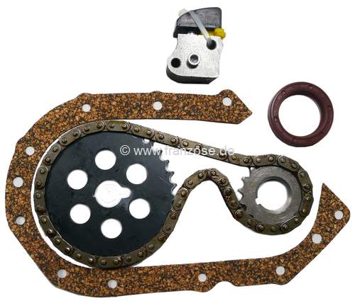

Re: [PREPA] 4L "Army" Trophy 2013
Et merde, j'ai pas le bon joint.
Bon demain j'irai chez Renault le commander au plus vite (9€ chez eux)...
Bizarre, les joints d'embase, j'avais déjà un paquet... bah c'est le même prix donc tant pis :p
Le pb, c'est que dans le kit de distrib sur cipere, ce joint n'y est pas (en tout cas sur la photo) : http://www.cipere.fr/fr/Renault/R4/Motorblock/ANR81271/" onclick="window.open(this.href);return false;tataveteam a écrit :pour la seconde photo c'est des joints d'embase rouge
pour la première c'est bien le joint coté boite
sur le cleon tu as 4 joints pour le carter inferieur ( celui la et 2 sur les cotés, et c'est le joint qui est dans le kit de joint du carter de distri qui fait le bouchon sur l'arrière normalement)
