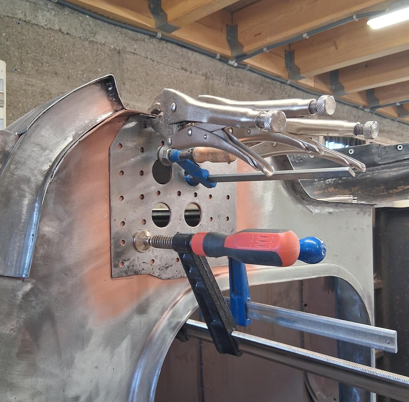

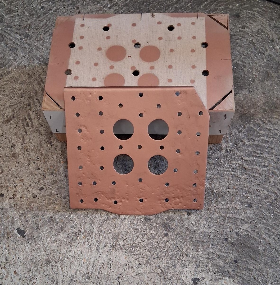

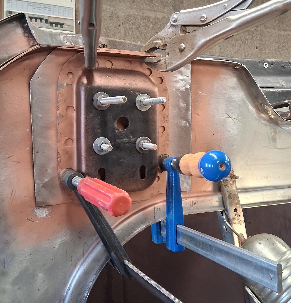

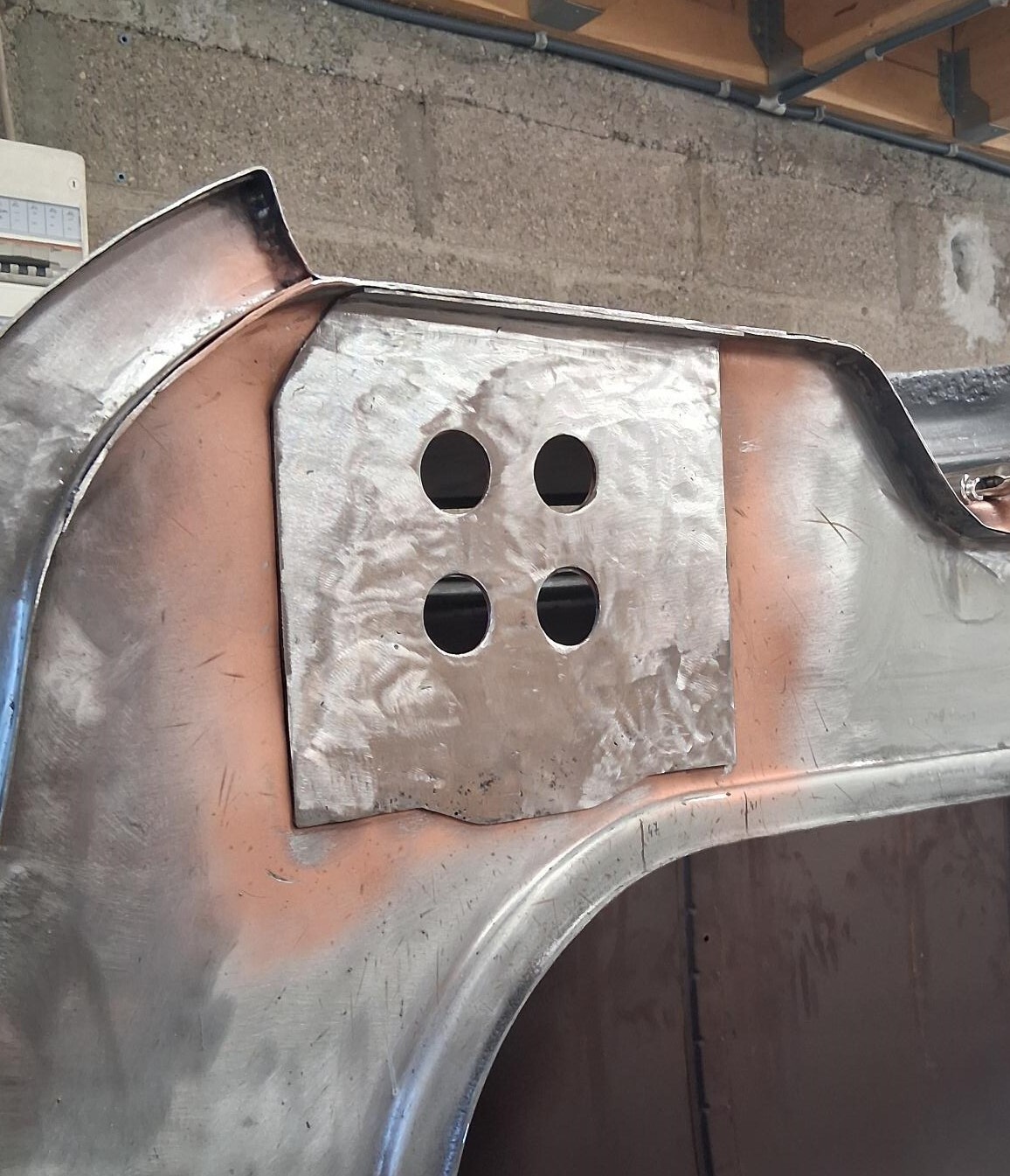

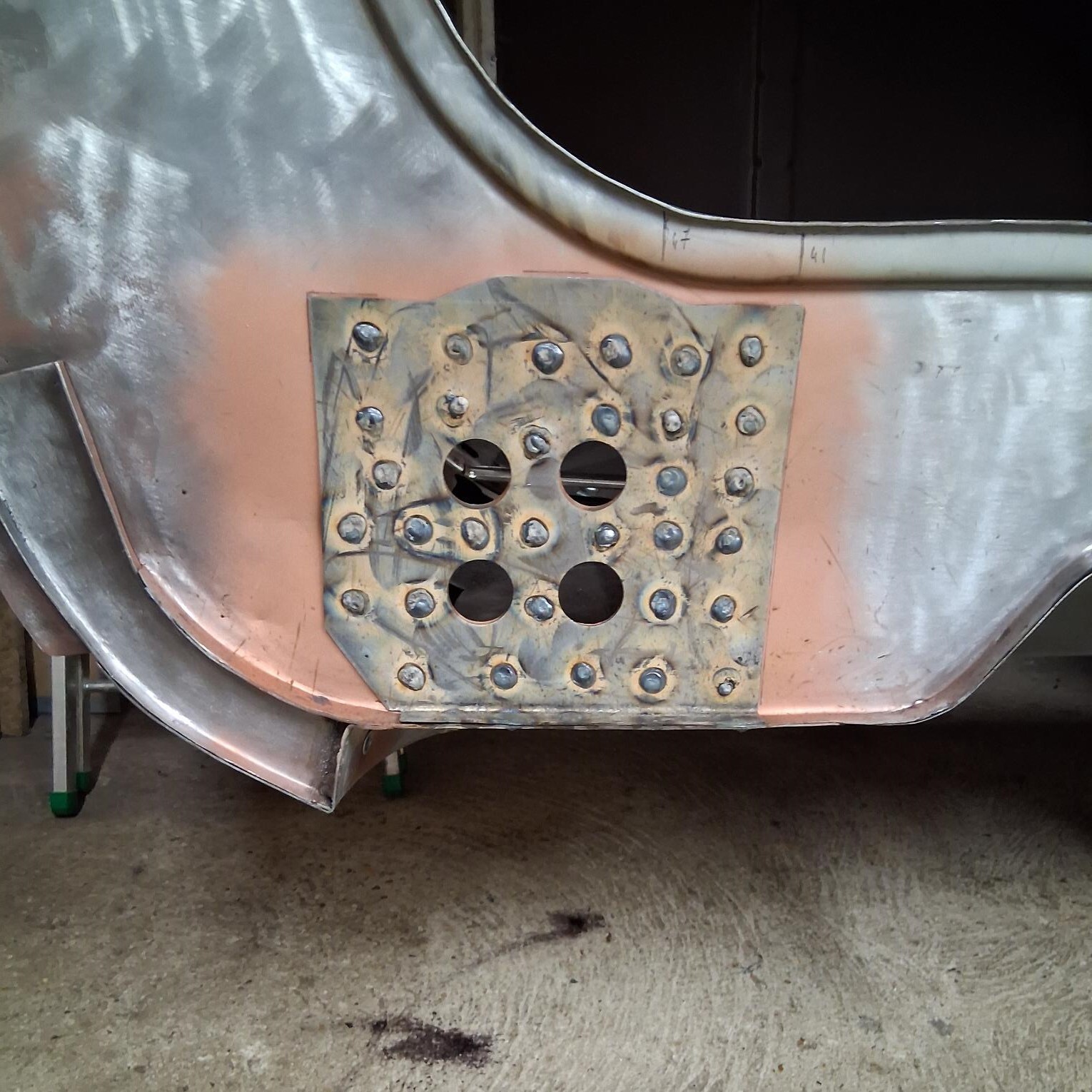

préparation et soudure d'un premier renfort de fixation de lame de ressort .

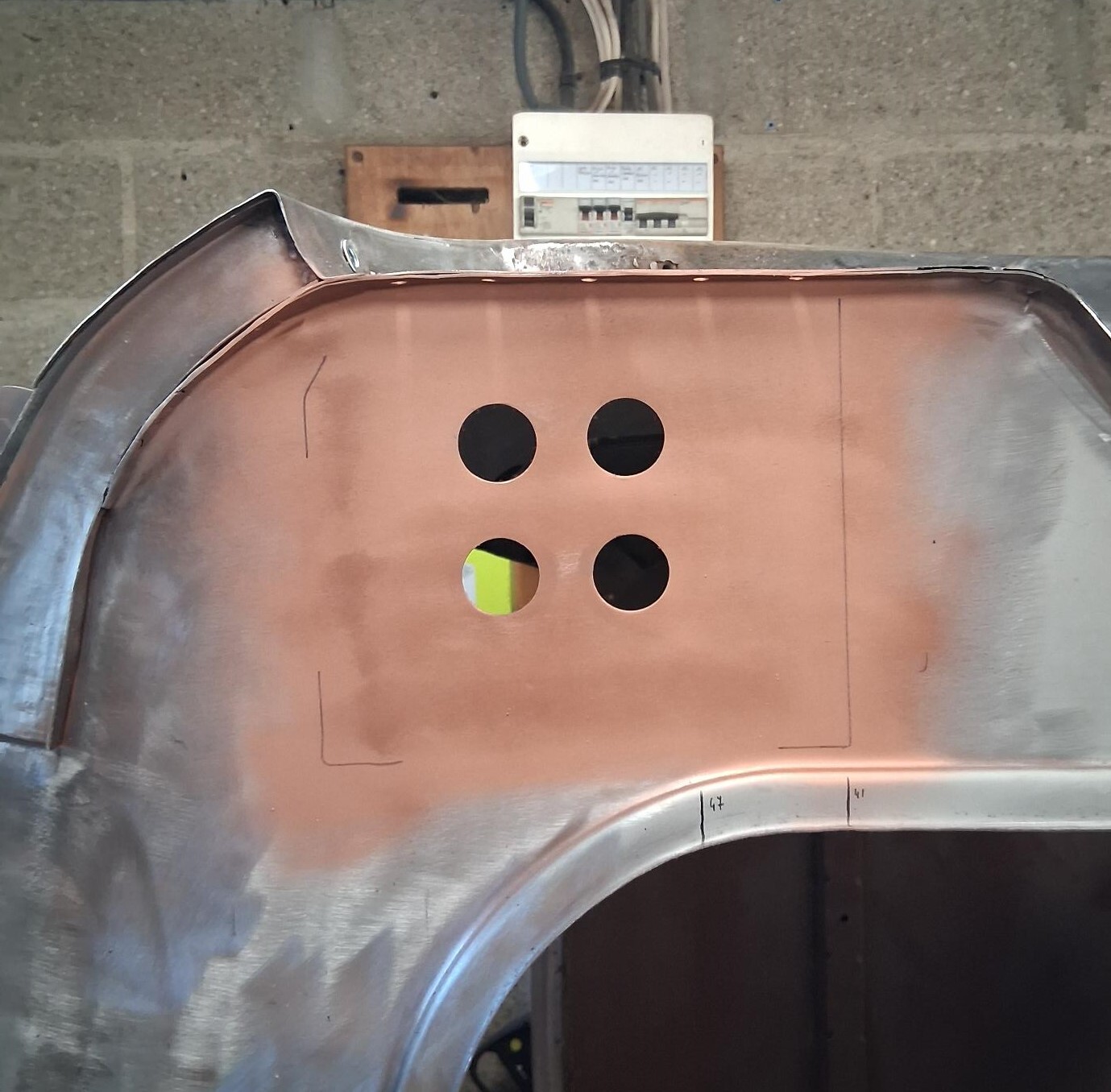

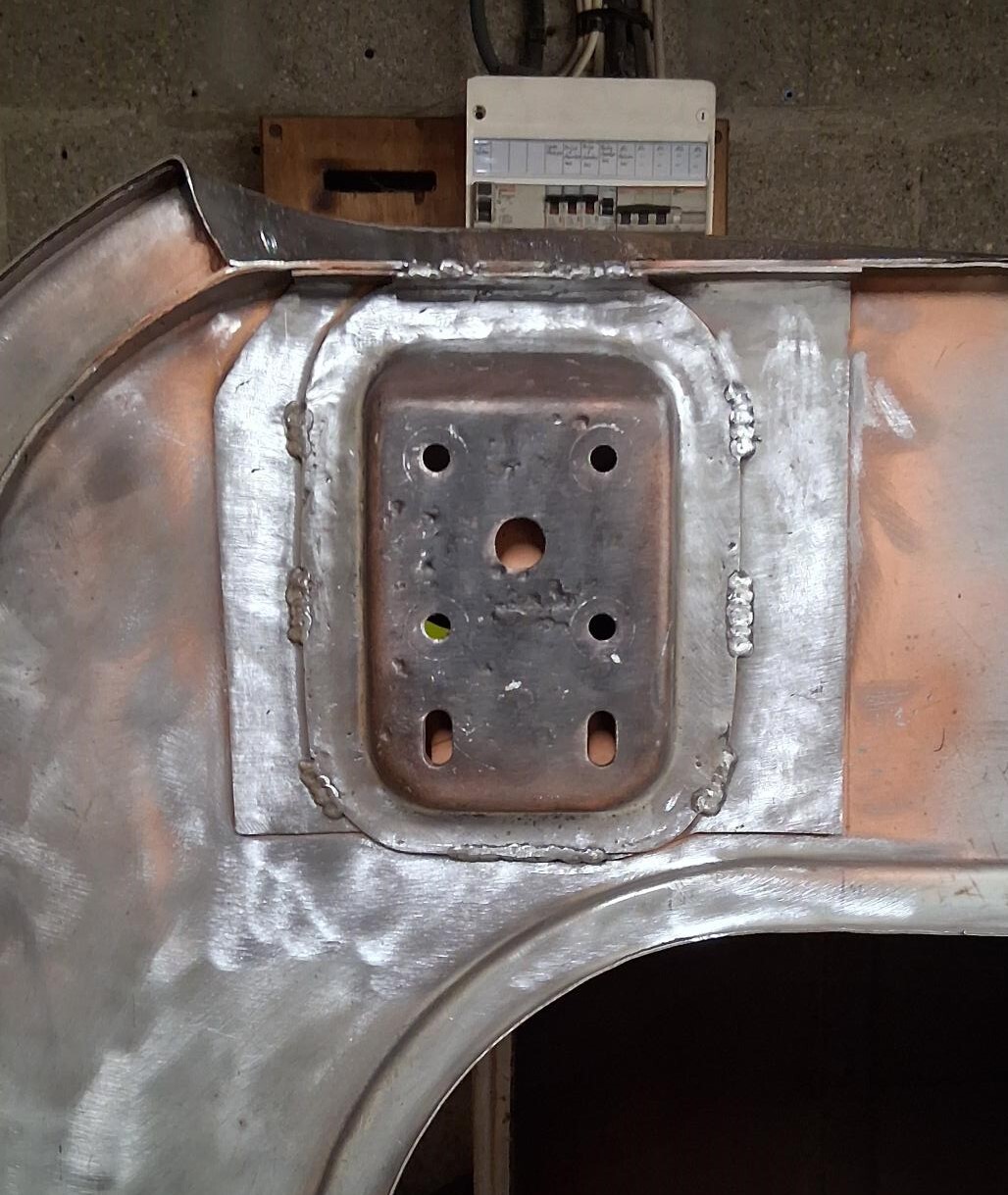

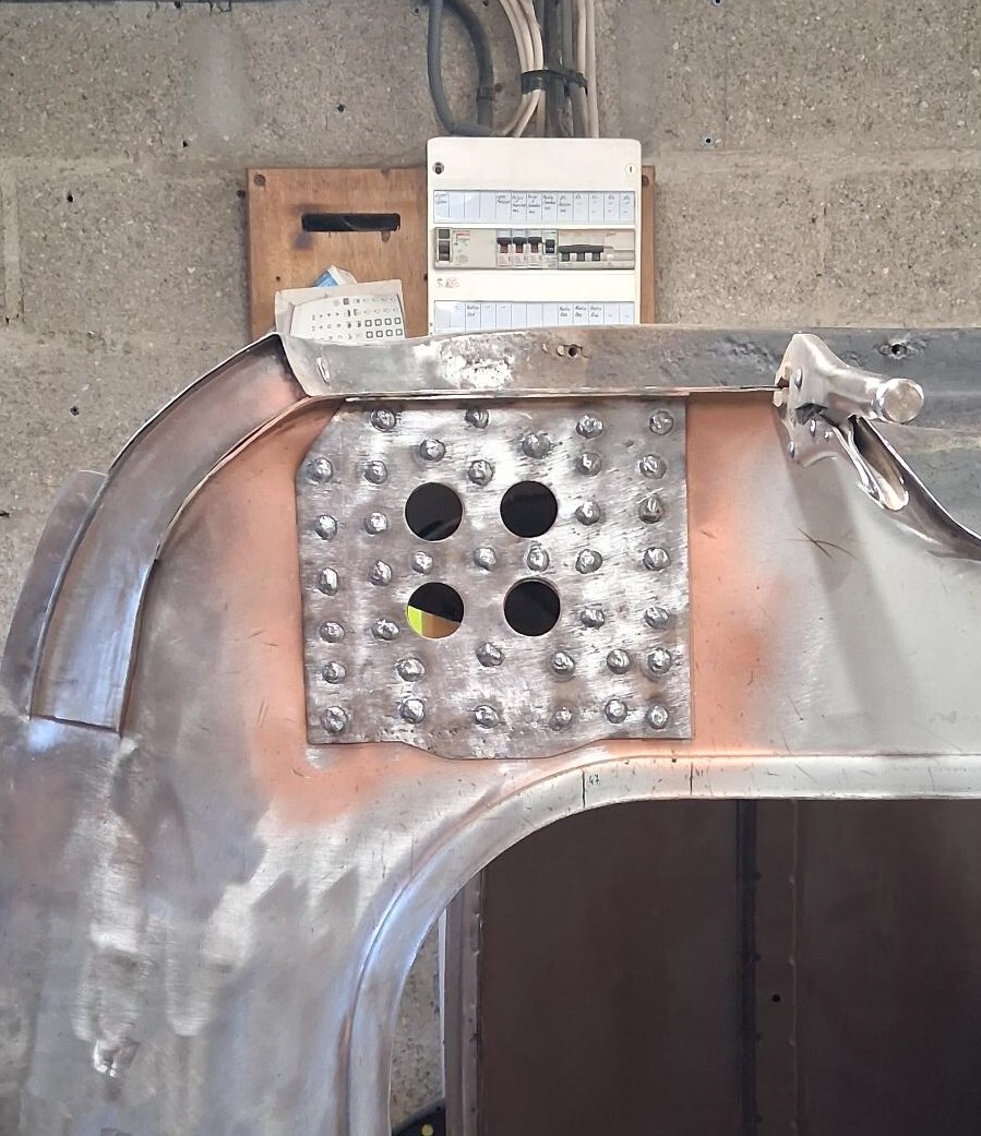

salut :hello:
c'est soudé pour le coté droit :super:
le coté gauche a débuter .

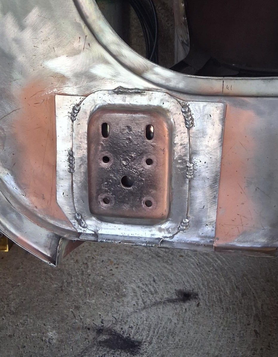

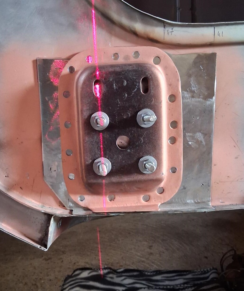

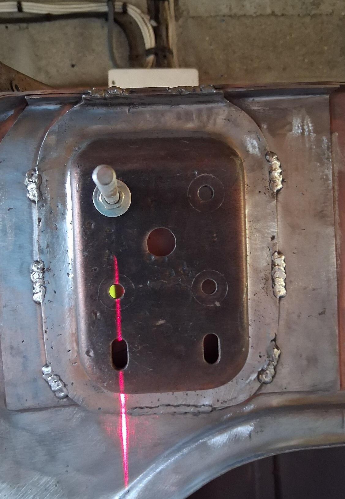

bon de mon coté ça rigole plus !!! je m'étais bricoler un petit fil a plomb pour bien positionner mon support gauche avec le droit . mais c'était un peu précaire 8/
je suis donc aller voir mon voisin qui à quasi tout pour bricoler . et il m'a dit , j'ai mieux !!! un LASER 8|
j'adore ce truc !!! :super: :super: :super:
le droit :
le gauche :
mon repère tracé pour le gauche était a 1mm ( pas loin mais pas pile poil ).

DELAROUILLE a écrit : 22 juin 2025 11:19 Pas con le coup du laser :super:
il est cool mon voisin :super: ça m'a bien rendu service , et on est sur que c'est bien placer :super:
sinon , c'est fini pour les supports de lames :D .

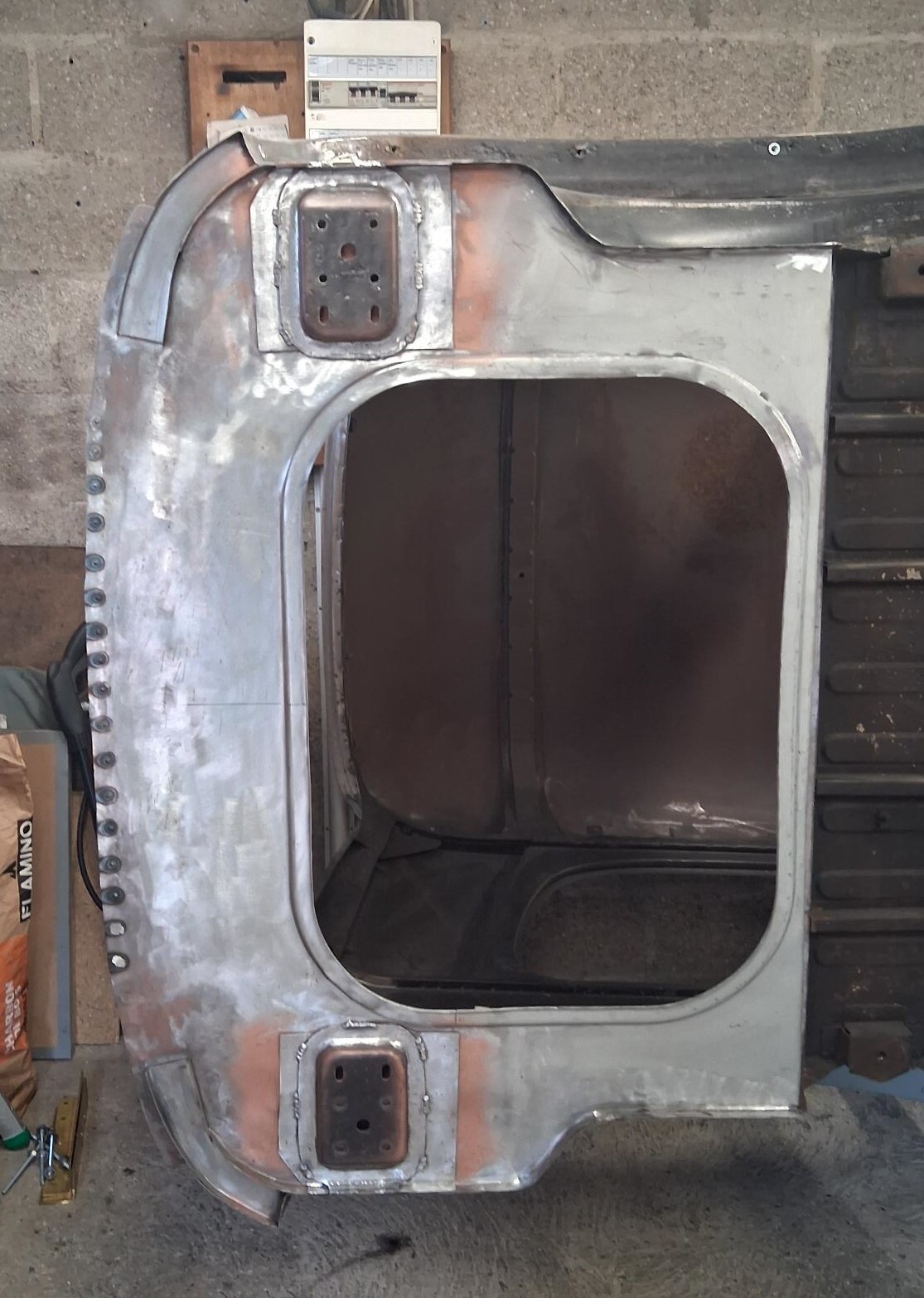

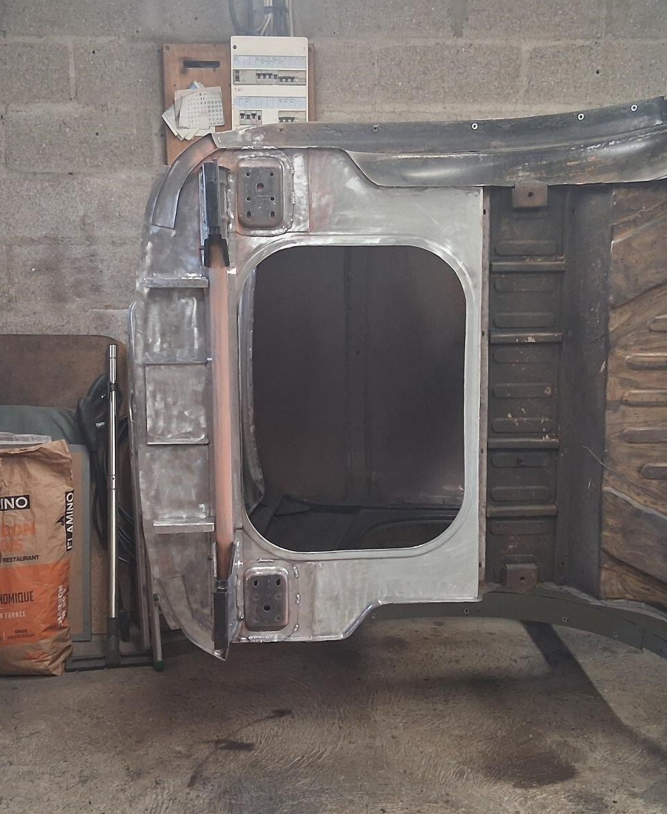

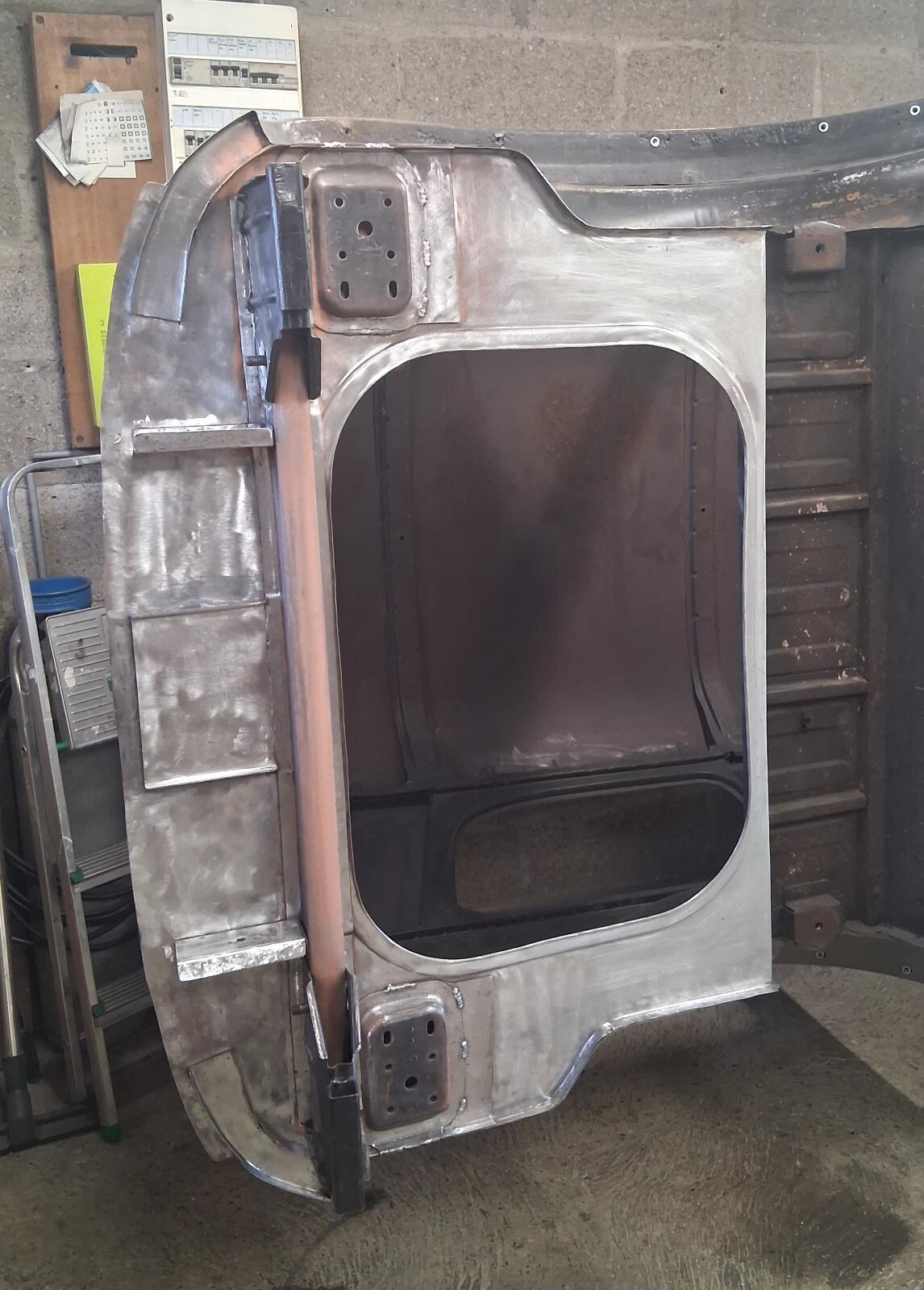

salut à tous ;)

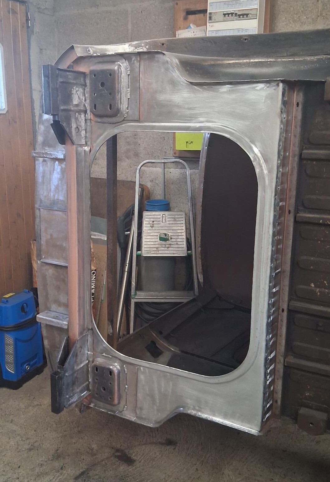

je suis très content de vous dire que les soubassements de la 203 sont terminés :D
fini les trous sur la coque :super:
il me reste encore un peu de tôlerie :
4 pièces neuves à souder dans le coffre .
refaire la plage arrière au niveau du pare choc et réparer la porte de coffre .
reconstruire l'arrêt de porte arrière .
Re: resto 203 familiale
Superbe reconstruction
Repeintureur a écrit : 26 juin 2025 21:22 Superbe reconstruction
Bien d'accord avec Repeintureur :super: ca donne envie de faire une rechute , mais non je tient bon 8/

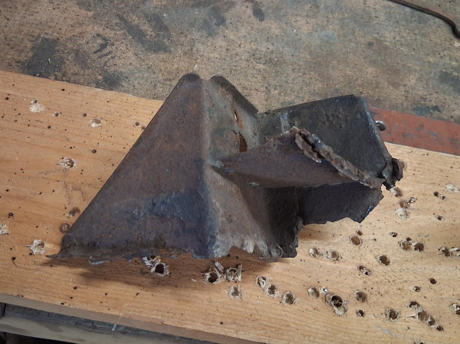

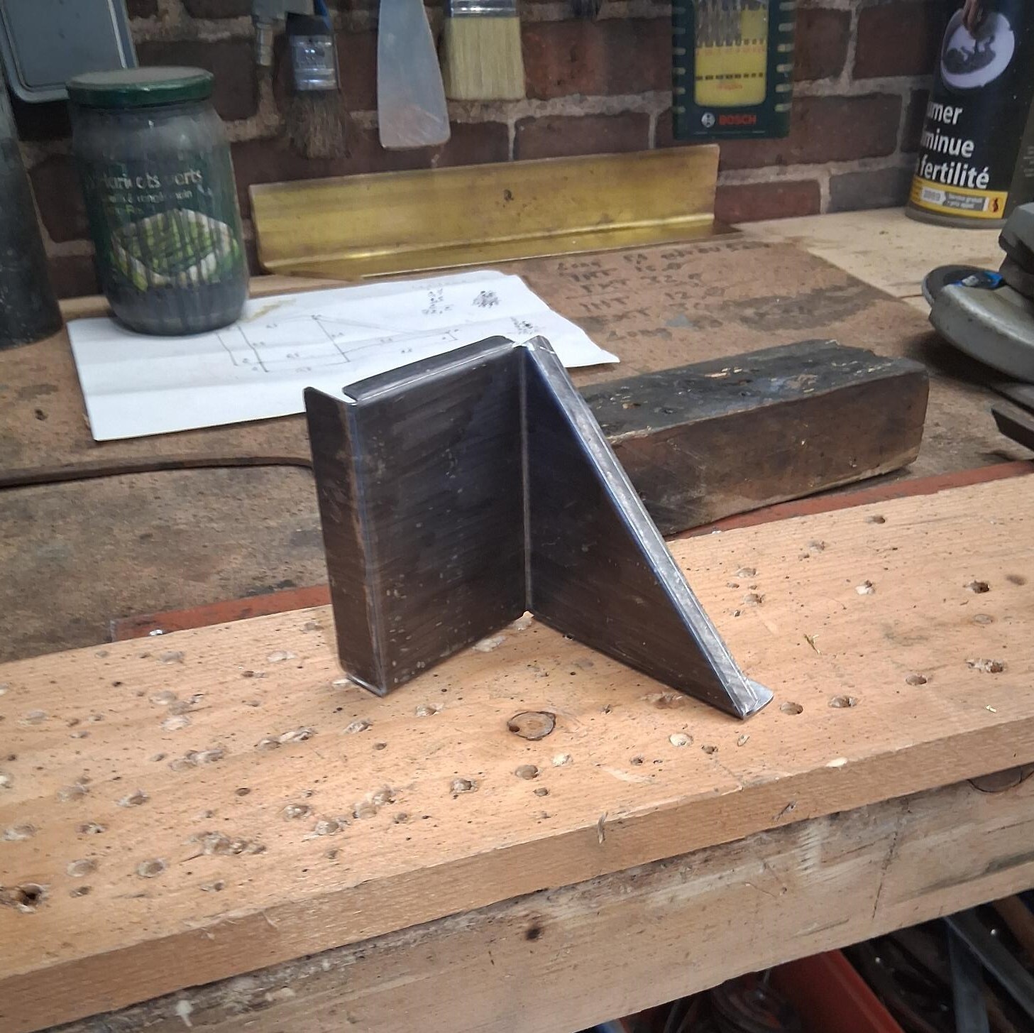

il me reste encore du taf sur l'arrière .

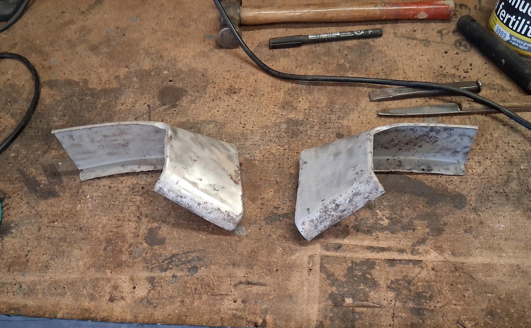

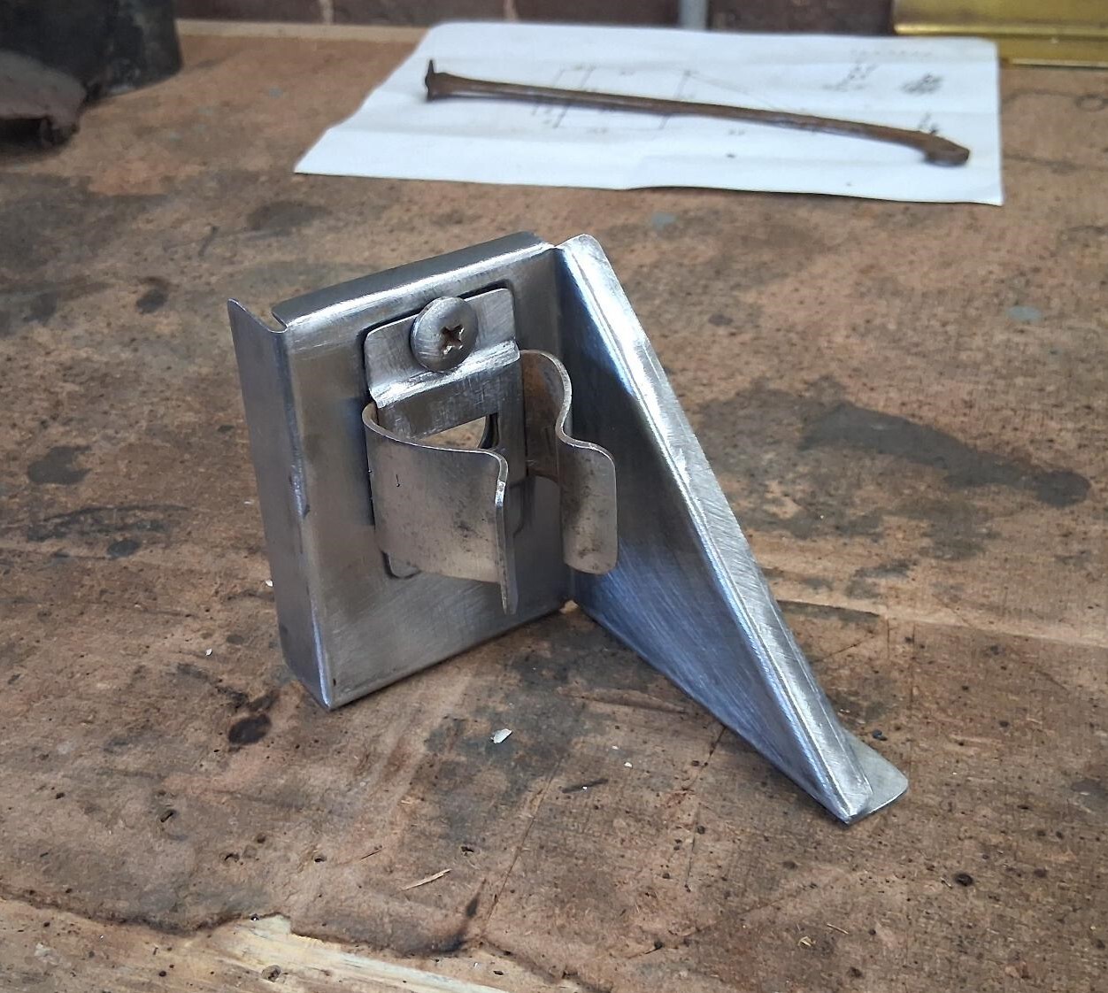

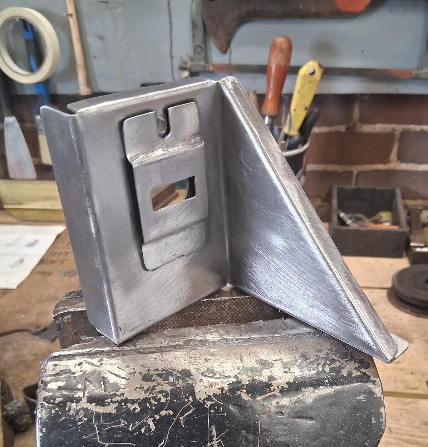

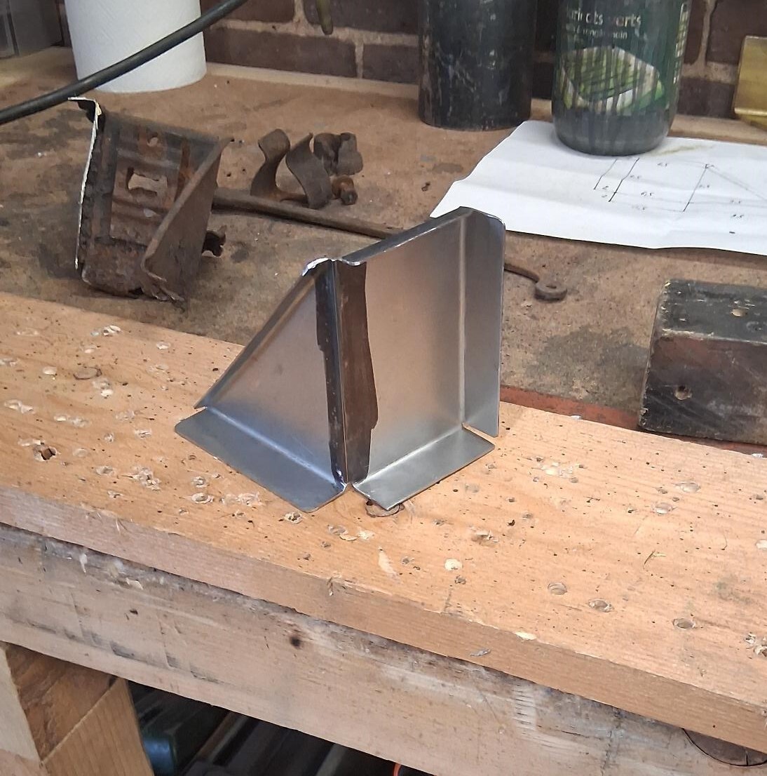

la refabrication de l'arrêt de porte . il rester pas grand de celui d'origine 8/ .

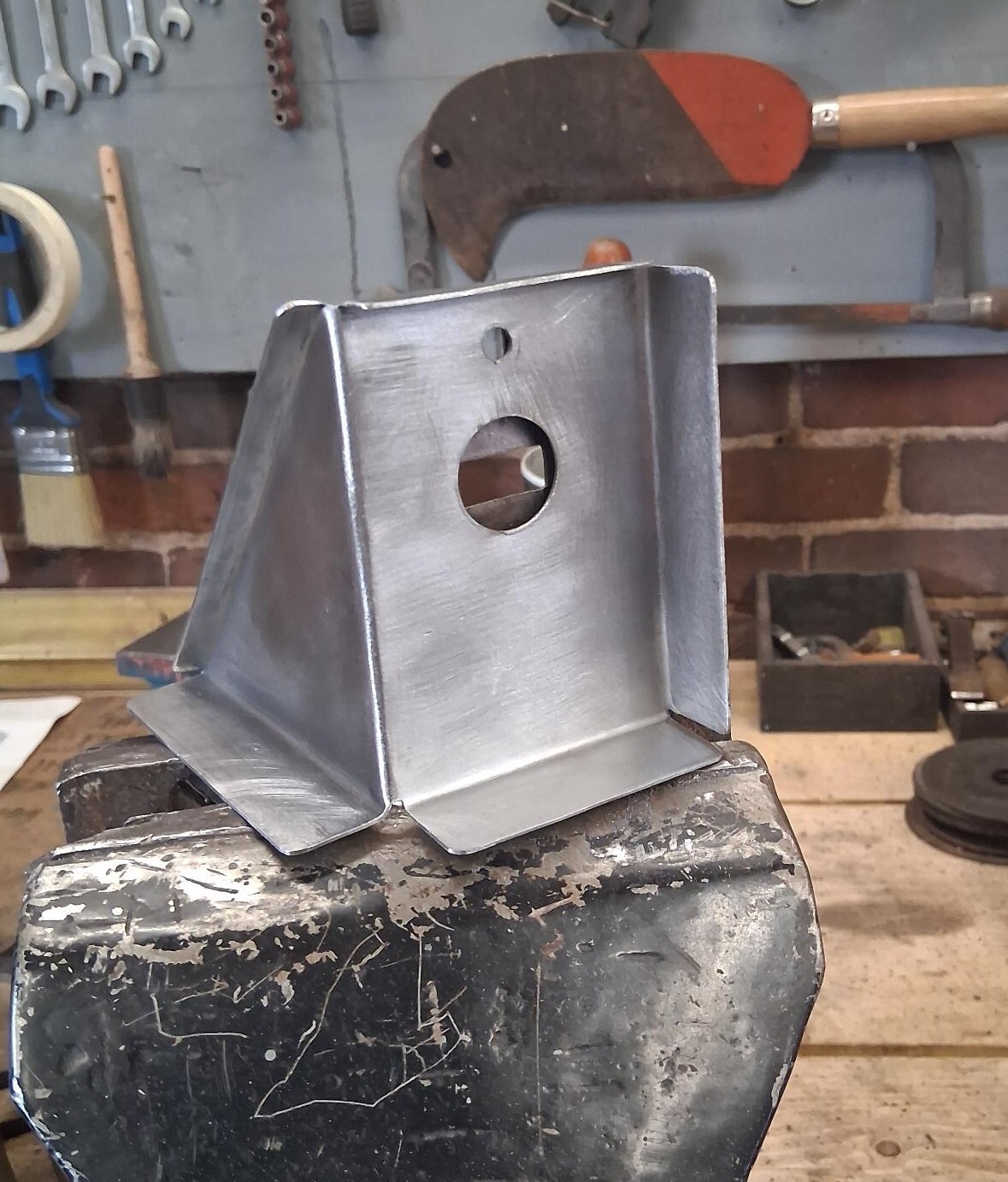

Comment réalises tu les pliages ? étau , plieuse , sous traitance ?

DELAROUILLE a écrit : 27 juin 2025 13:41 Comment réalises tu les pliages ? étau , plieuse , sous traitance ?
je plis les tôles à l'aide d'une grande cornière en laiton sur le coin de l'établi et la pièce a pliée est coincer entre la cornière et un fer plat avec des serre-joint . et aussi parfois dans l'étau avec des petites cornières
ensuite je fait le pliage au maillet en bois et je plane au marteau a planer .
je sais c'est un peu a l'arrache , mais ça fais quand même du boulot propre .
l'arrêt de porte est finit :

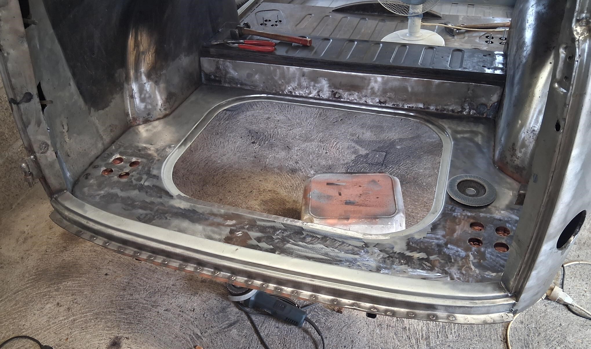

merci à toi , c'est très sympa :super: .
la 203 a retrouver le sol .
tout les points de soudures a l'intérieur sont meulés .
il reste encore des bricoles à souder .
Comme neuf cet arrêt de porte :super:

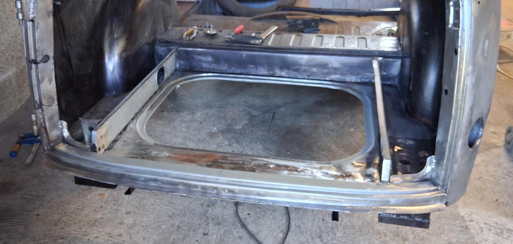

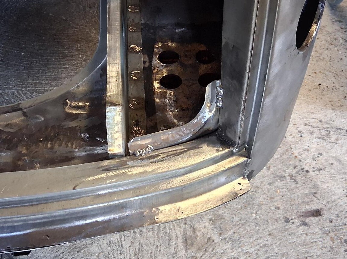

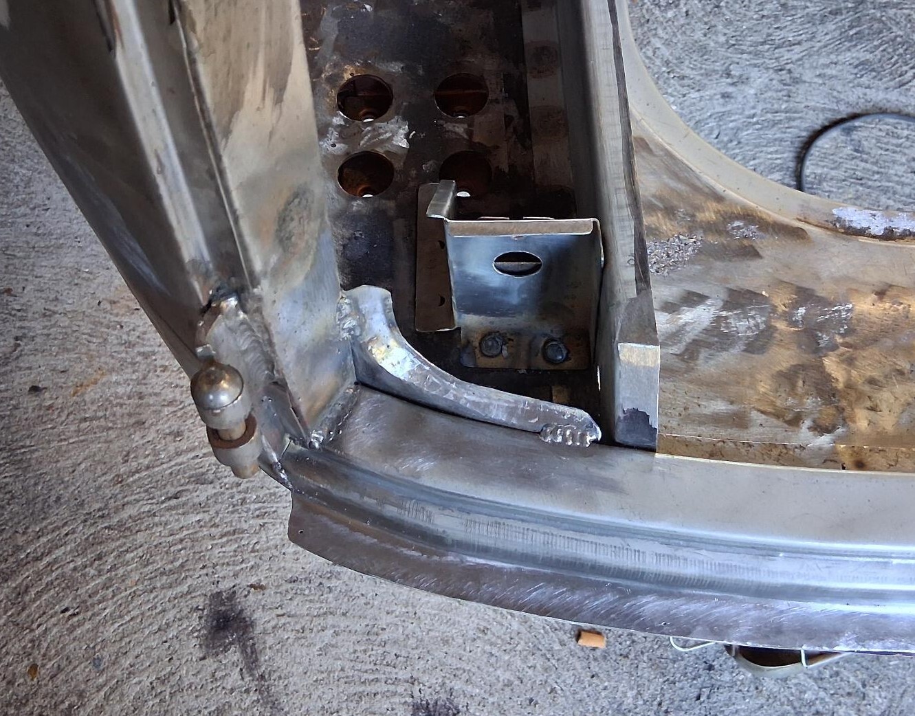

salut a tous ;)
l'arrière se complète gentiment :]
les traverses de sièges , l'arrêt de porte et les coins inferieur sont soudés

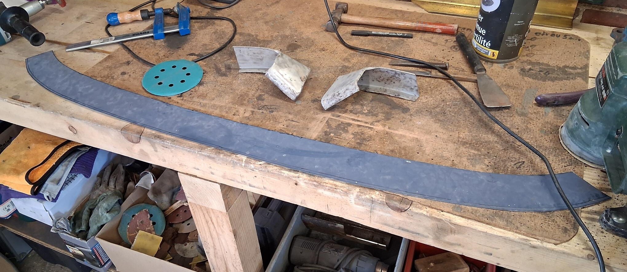

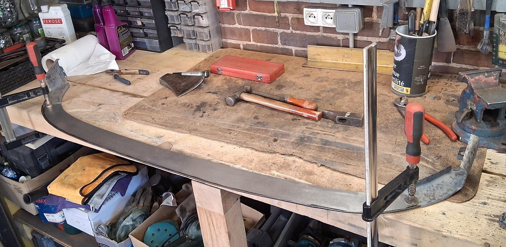

il faut aussi refabriquer le profil de pare choc .
trop pourris au milieux , seul les extrémités sont sauvable .

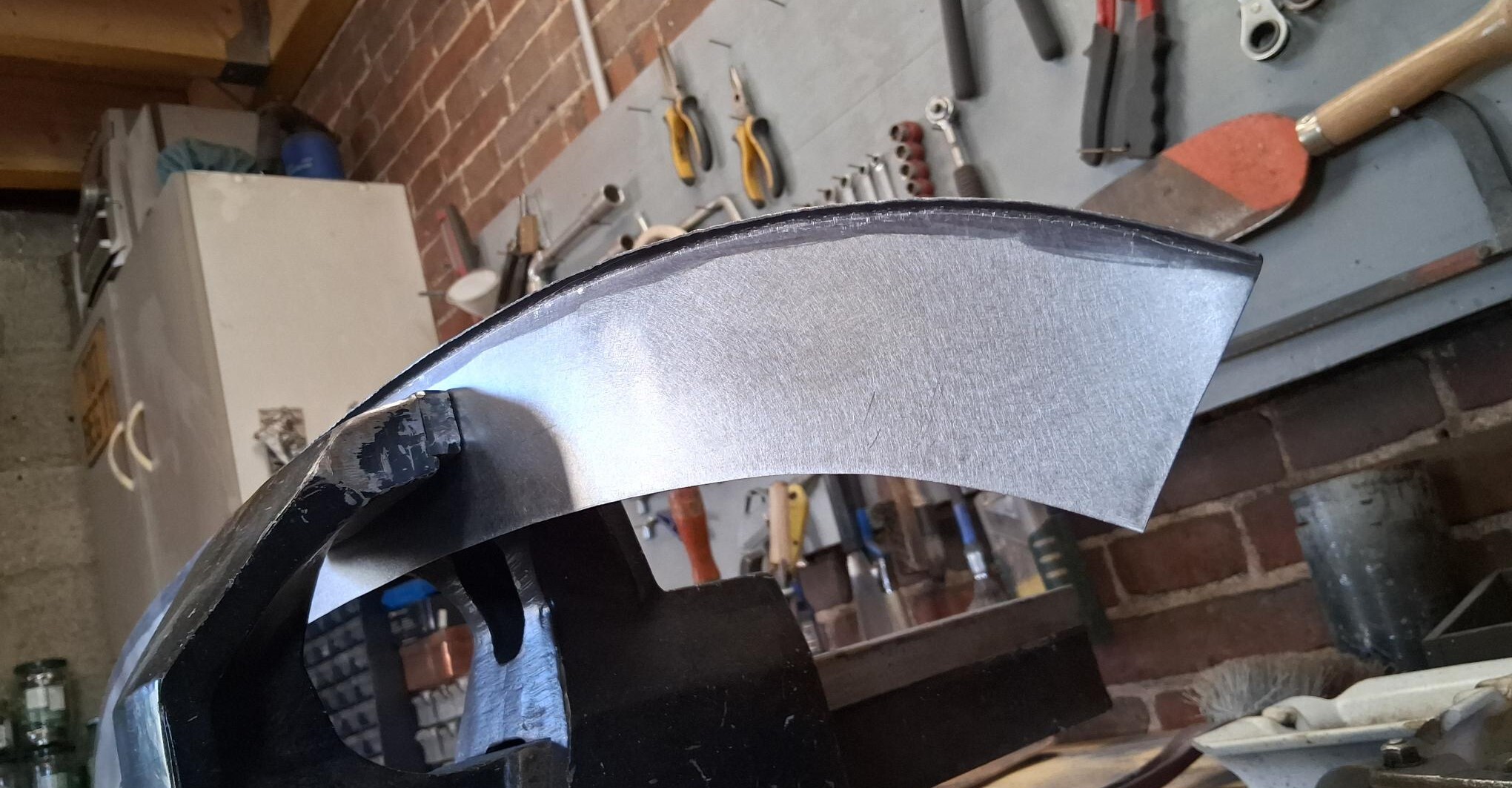

J'adore la hache pour border les arrondis :super:
Message par chips »
DELAROUILLE a écrit : 04 juil. 2025 08:25 J'adore la hache pour border les arrondis :super:
voui , moi aussi :mdr1:
elle était cassée au niveau de l'emplacement du manche . j'ai tronçonné la partie cassée pour en faire un tas .
très pratique pour les bordures arrondies :malin1: :super:
