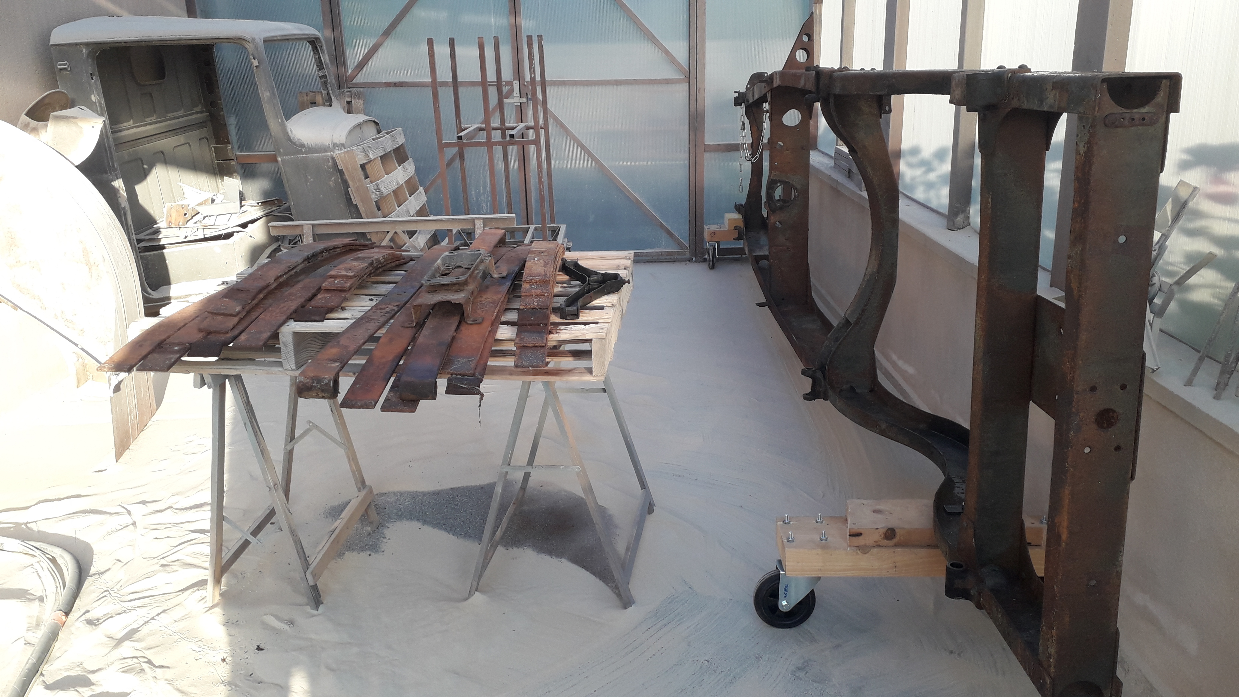

La sablière, un avant gout des vacances
T'as raison le sablage ce fera pendant les vacances

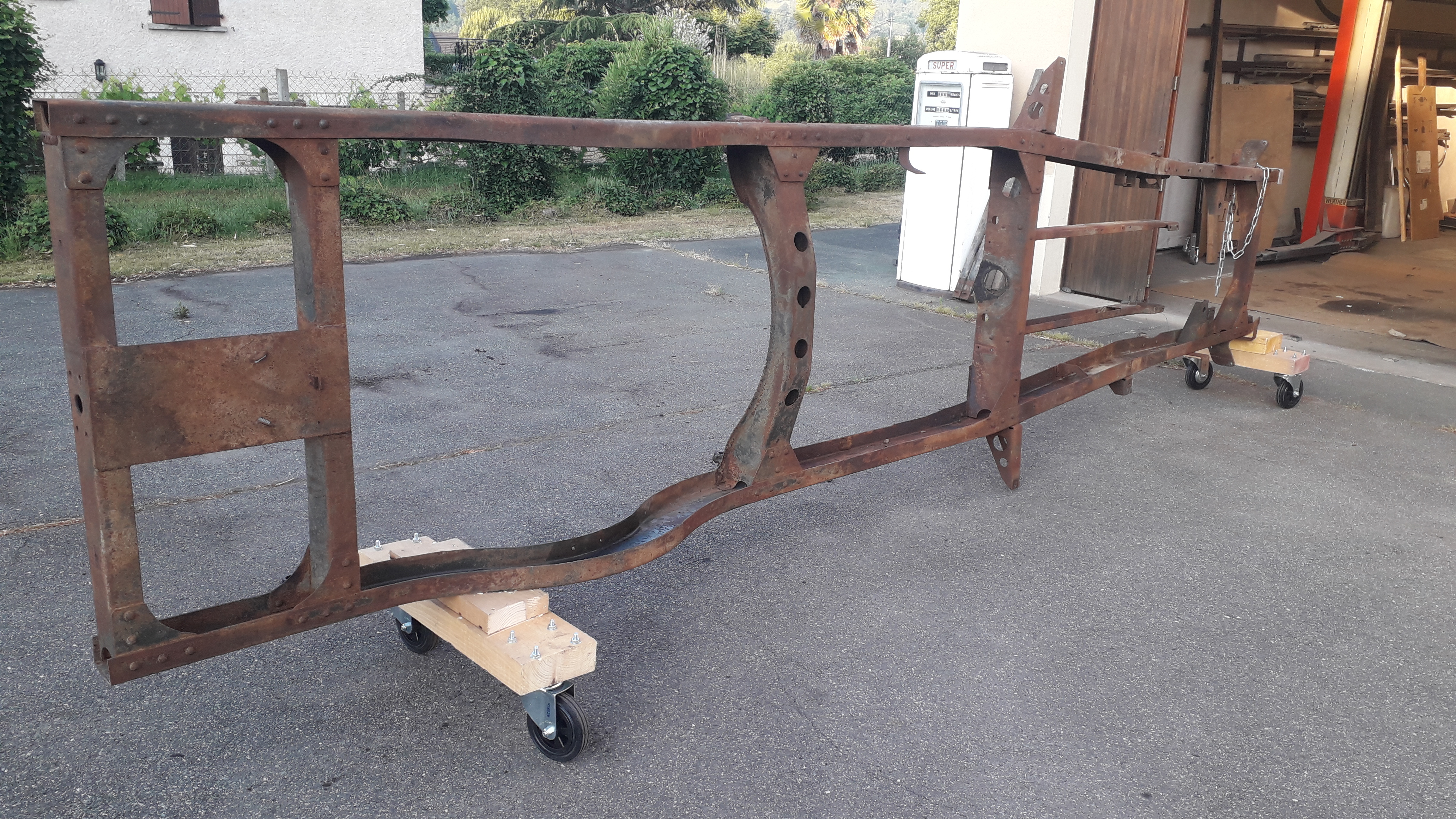

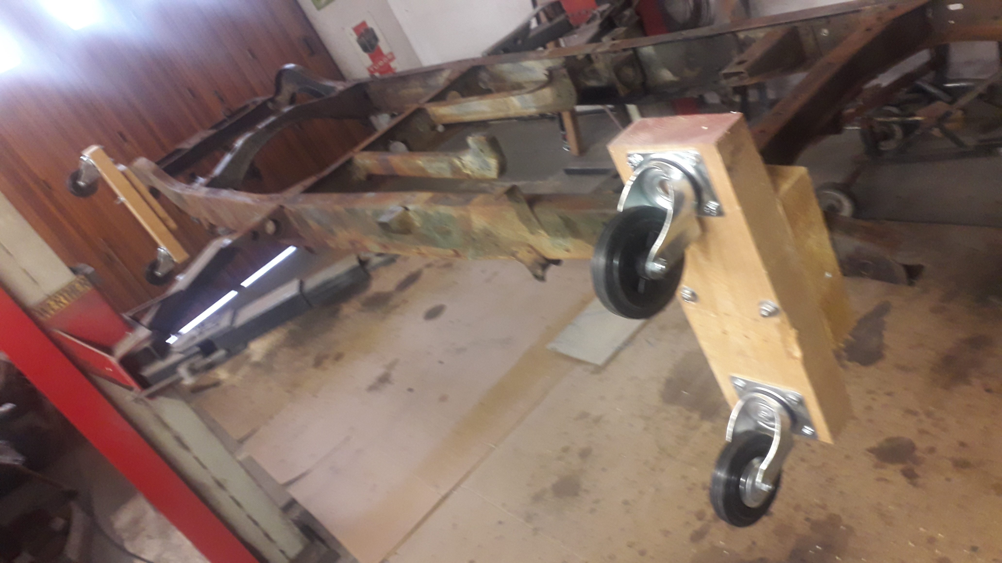

adaptation de roulettes pour tenir le châssis sur le coté
du coup très facilement manipulable
stockage sur la plage
en attendant le déluge ...

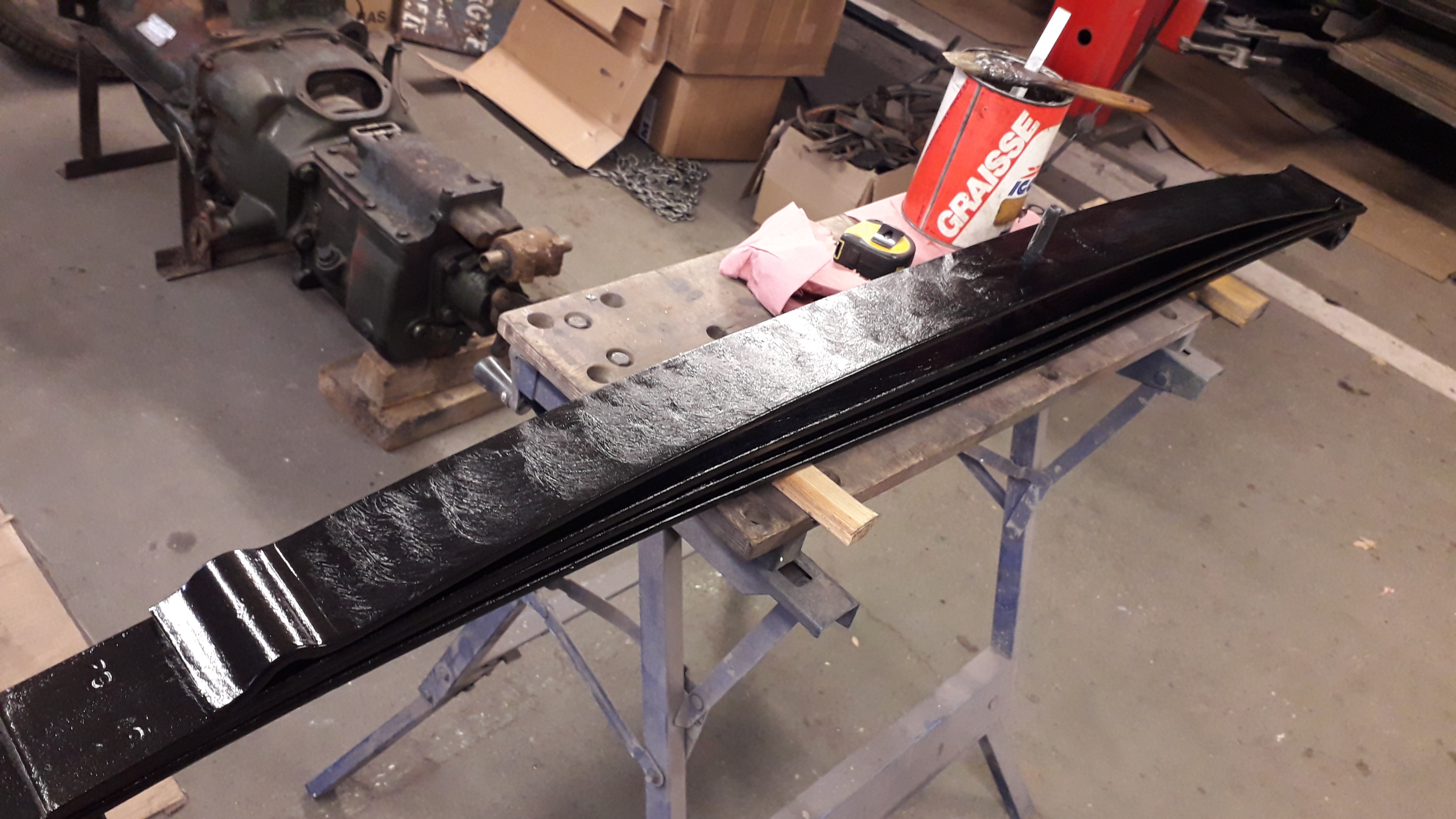

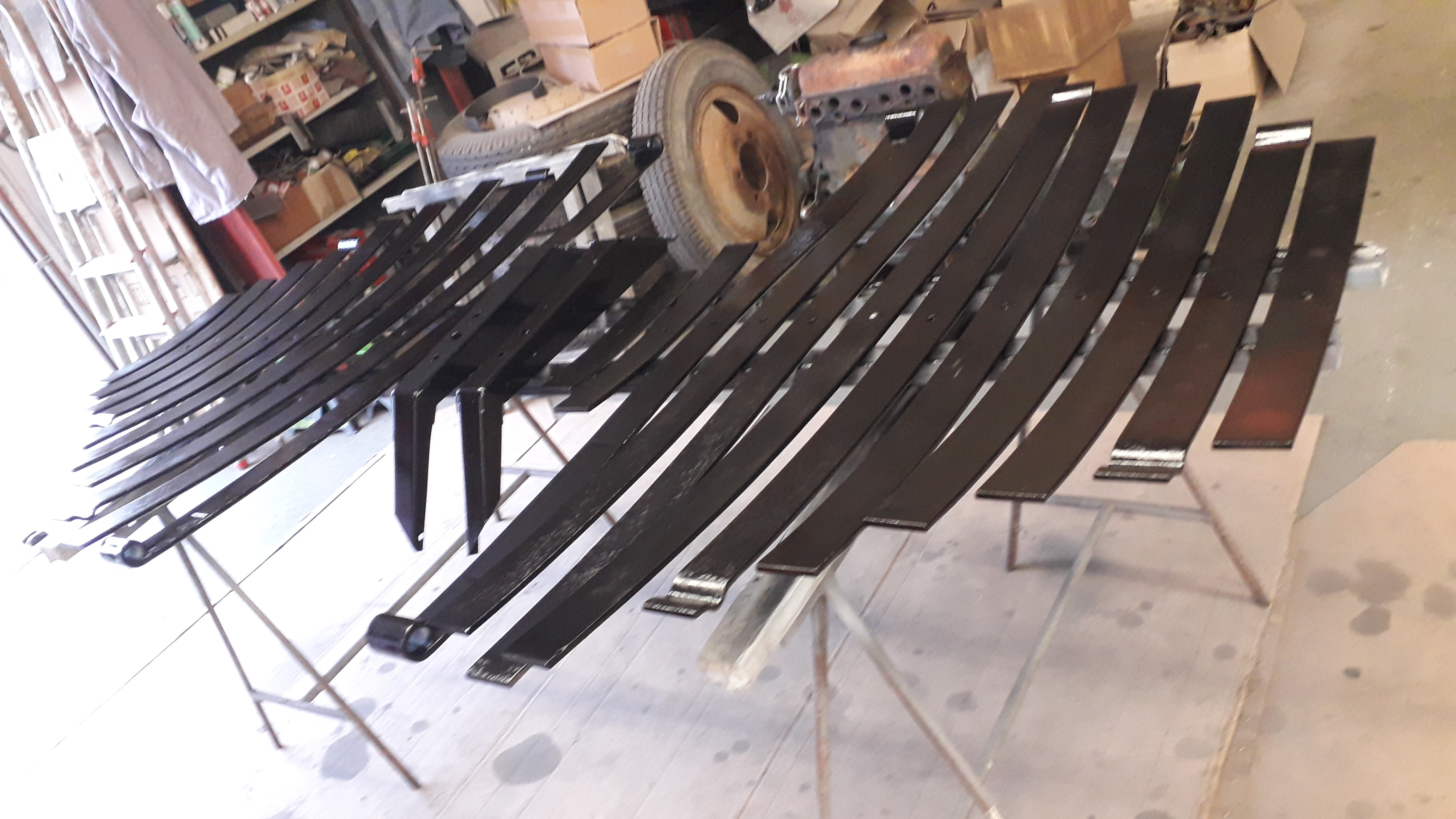

Bon ben noir chassis ...

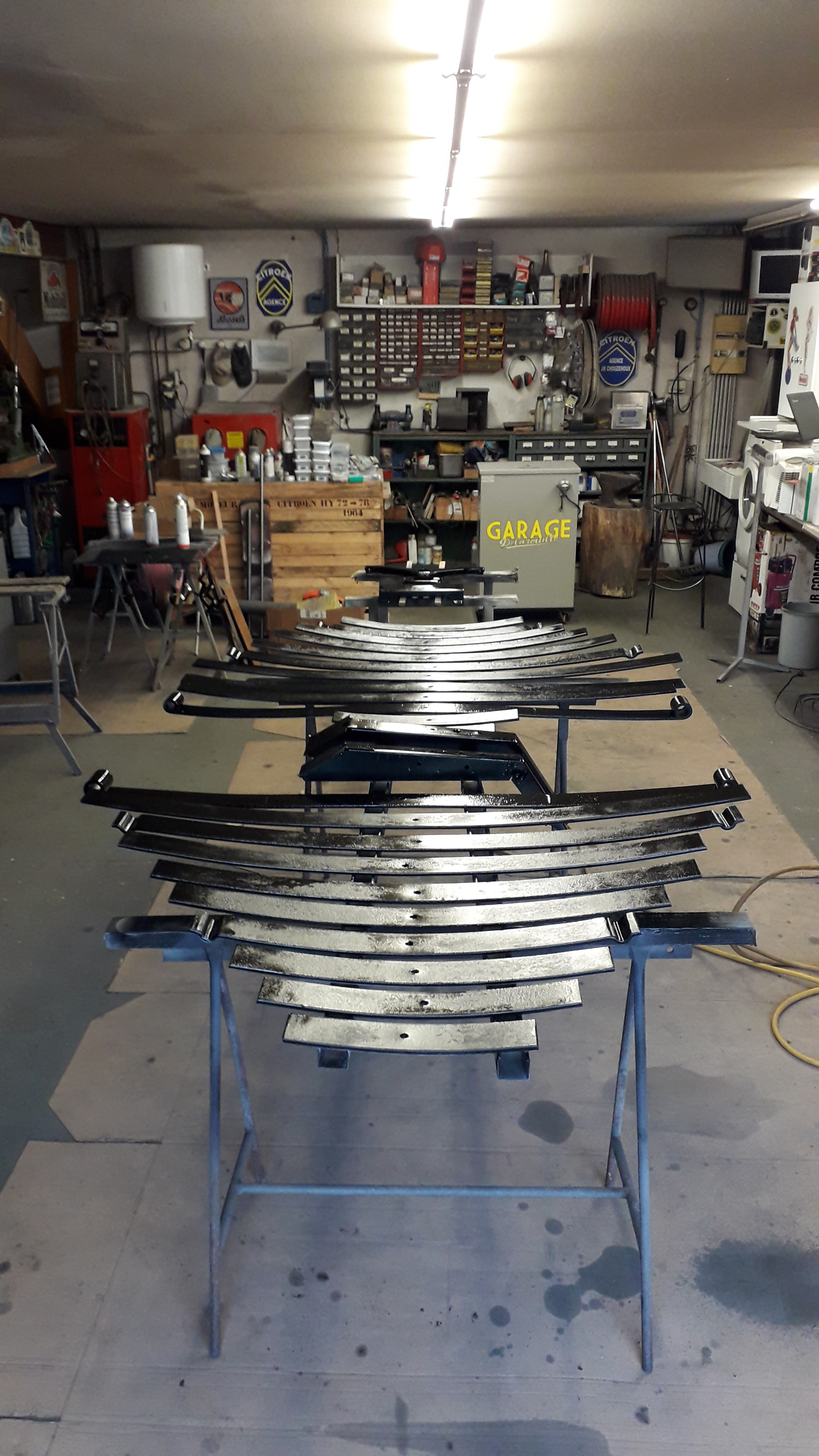

c'est quand même efficace le sablage , vraiment propre
Oui le sablage est indispensable .

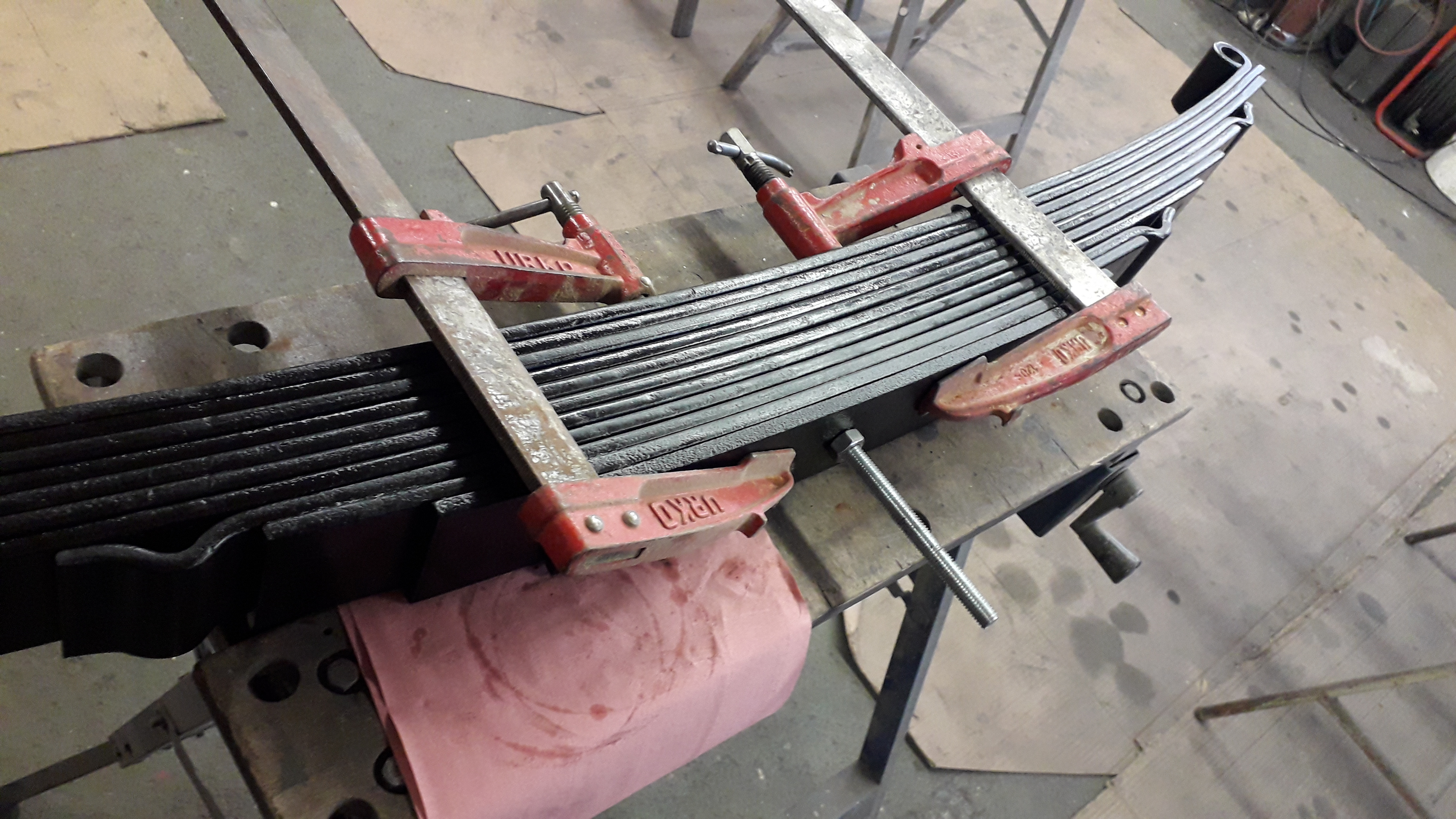

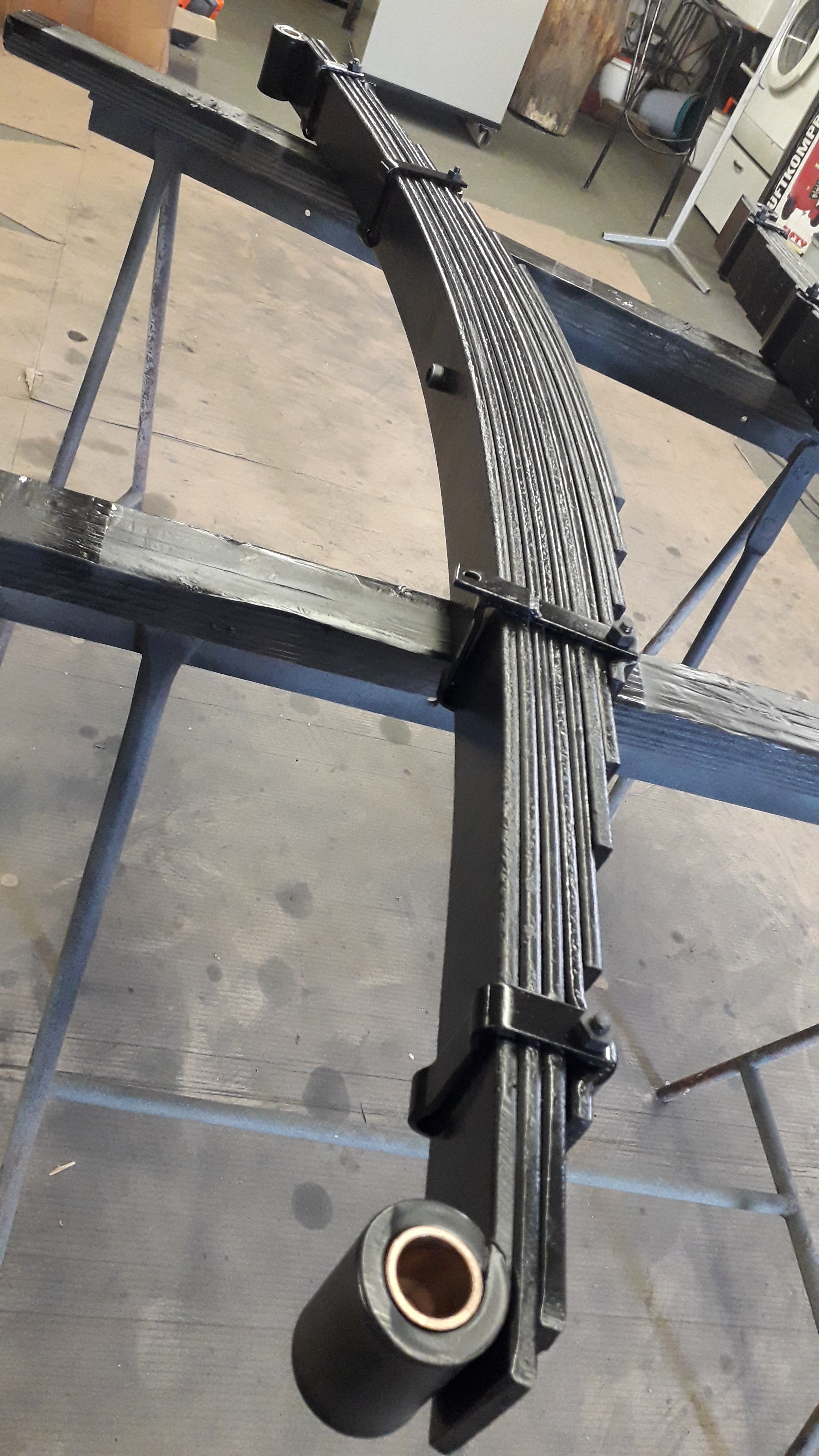

Bon , les vacances sont finies , va falloir se remettre au taf

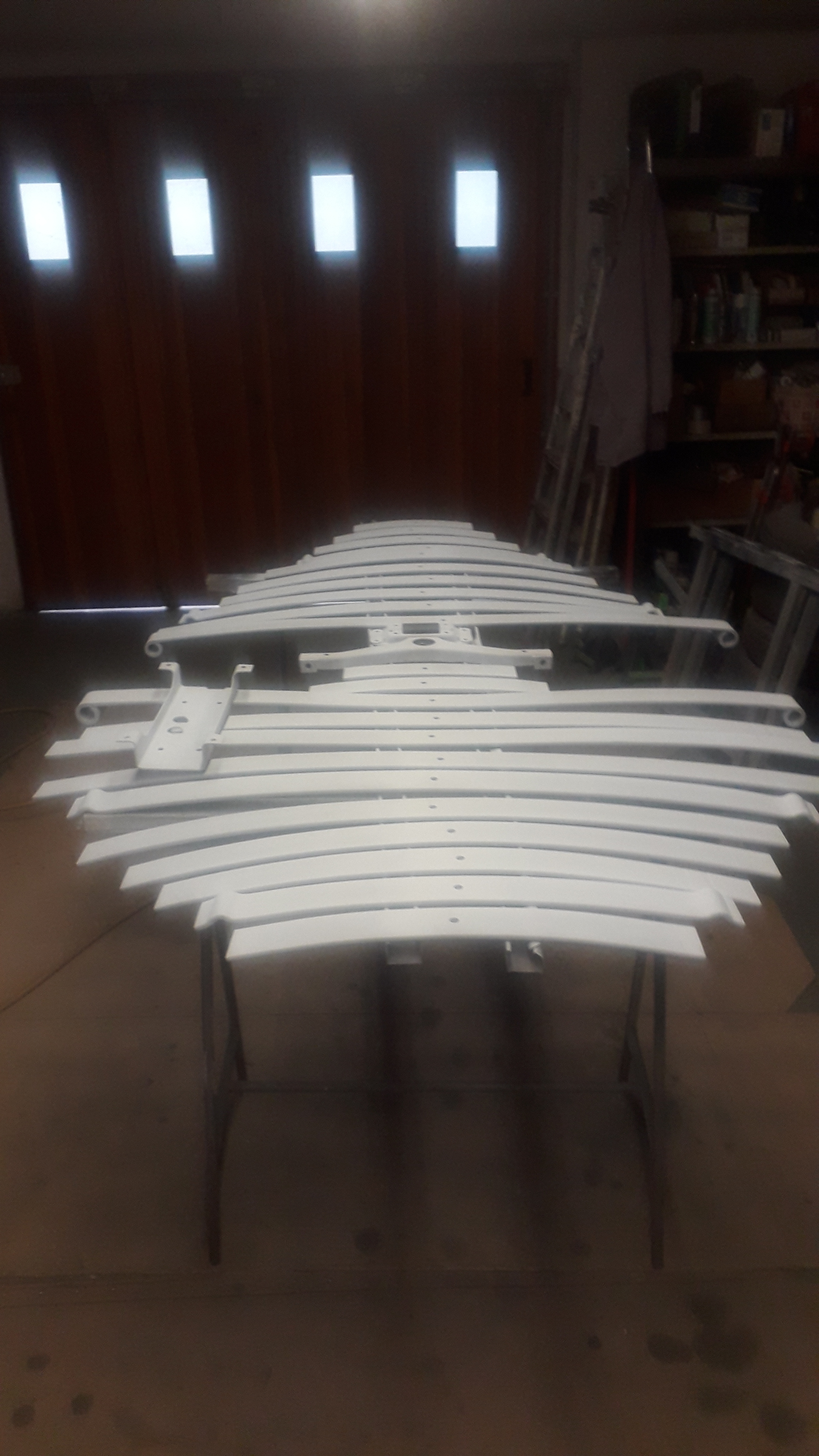

rempilage des lames .
serre joint balaises indispensable , opération à réaliser avec prudence ...
remontage des brides et échange des bagues bronze .
Hop au grenier
Hop au grenier

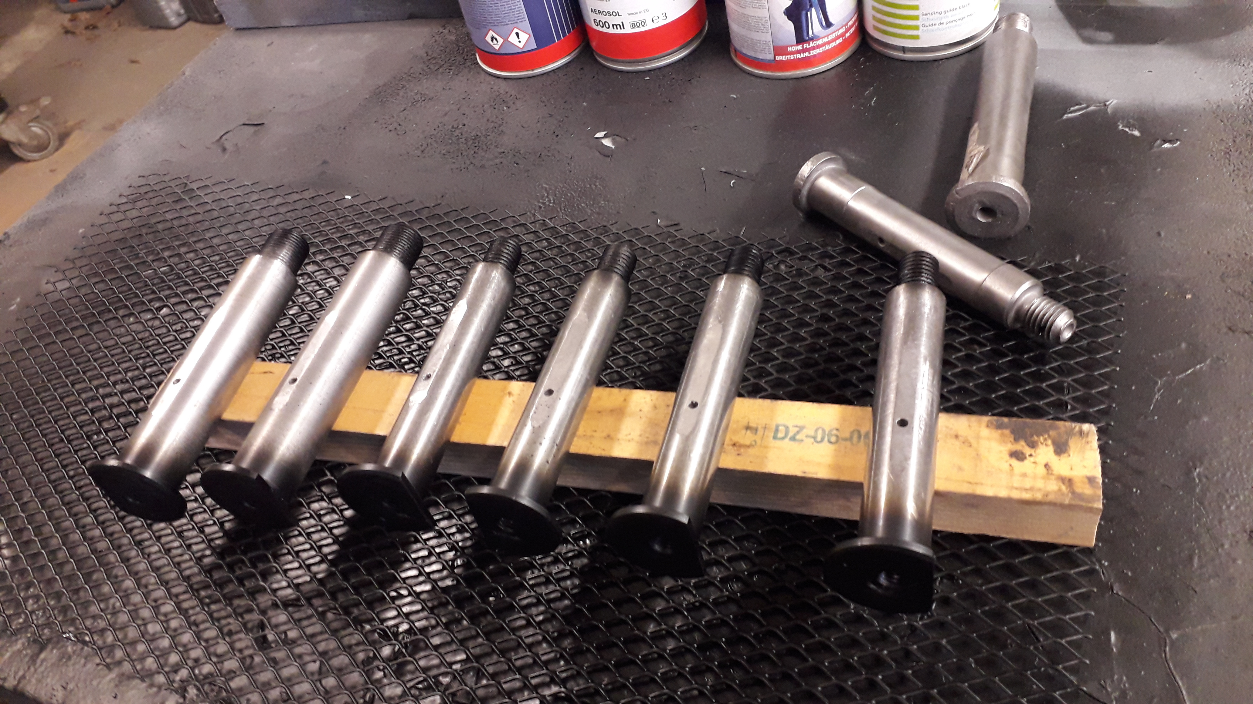

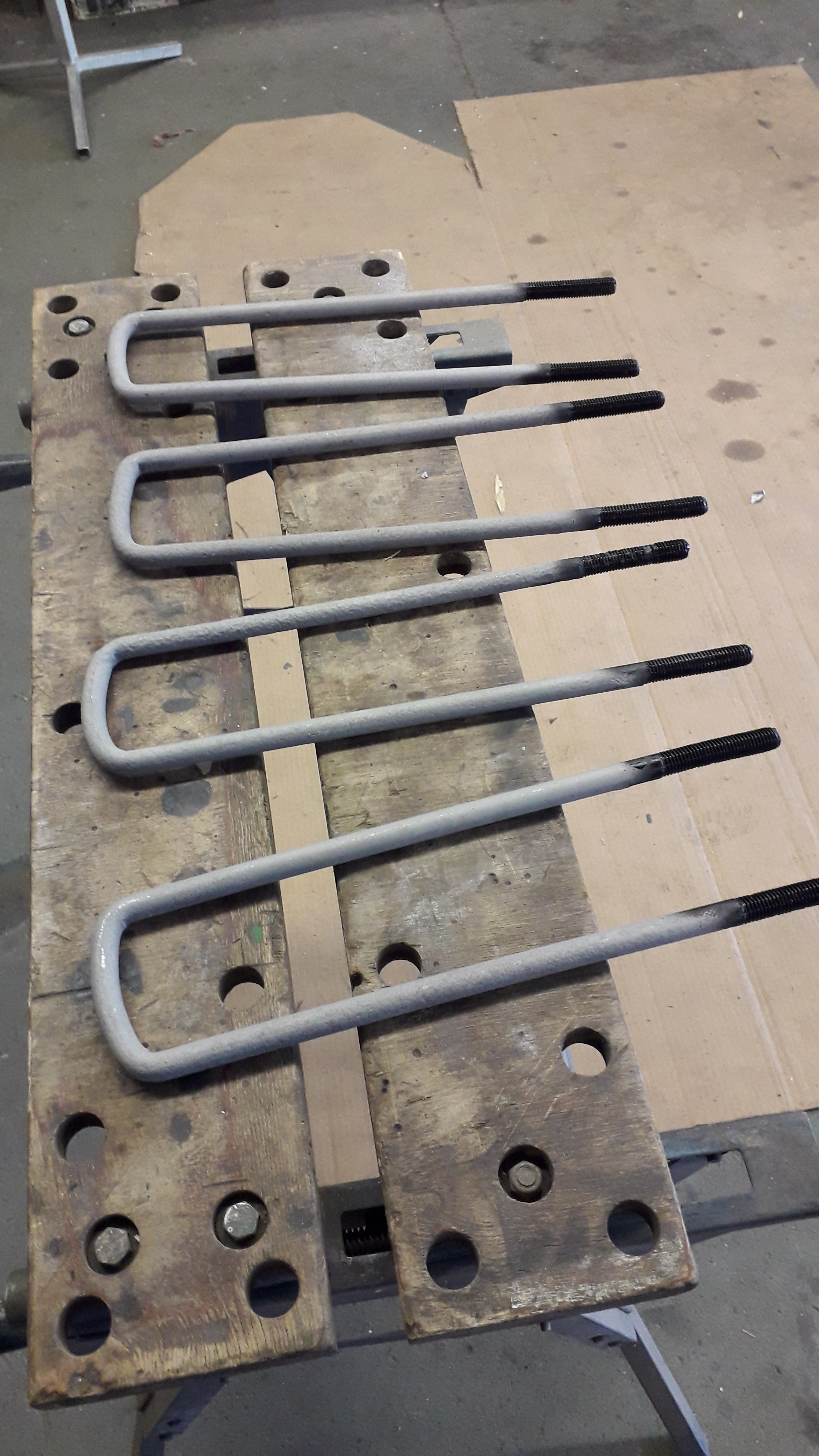

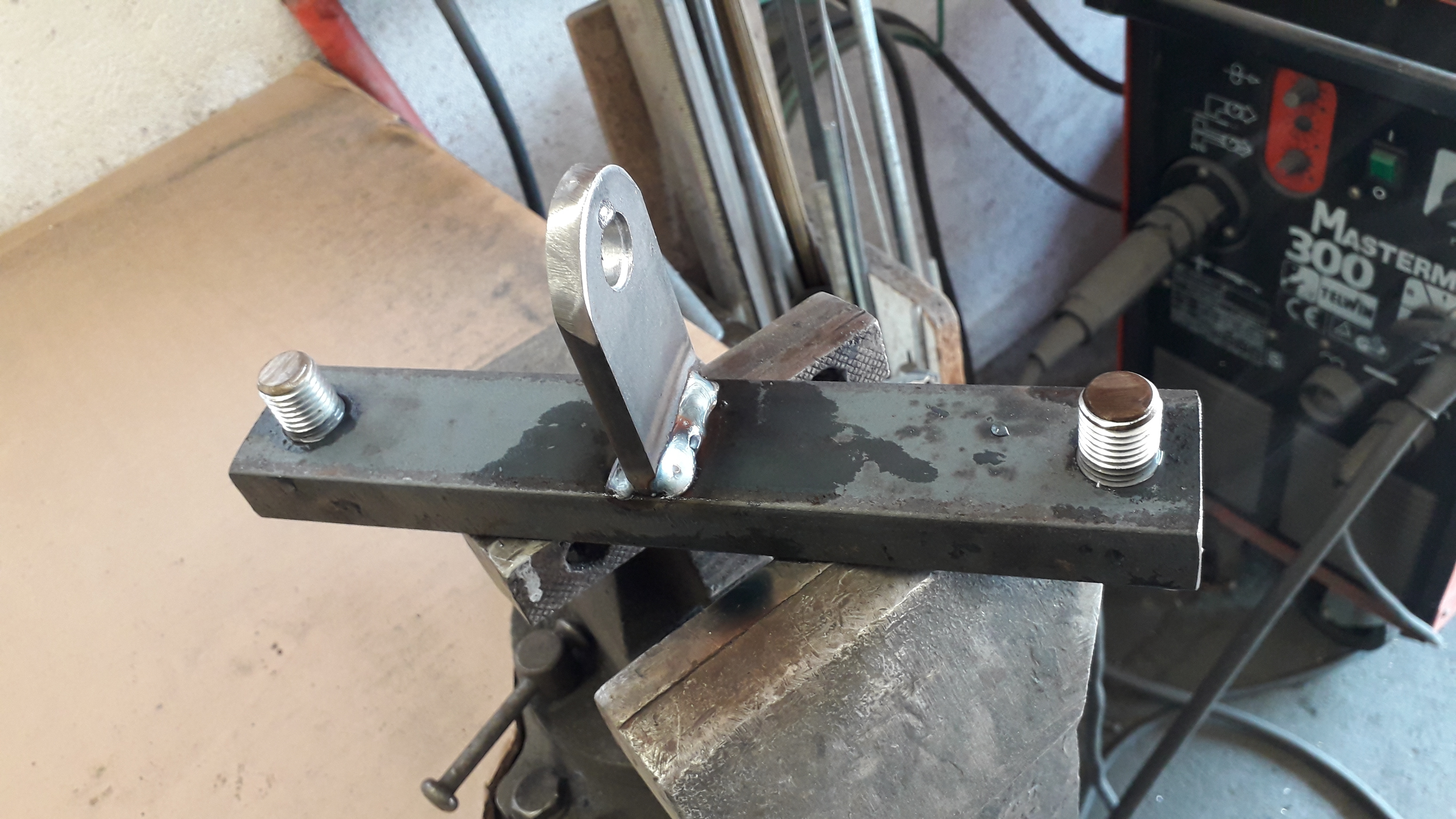

fabrication des axes de maintien des lames de ressorts

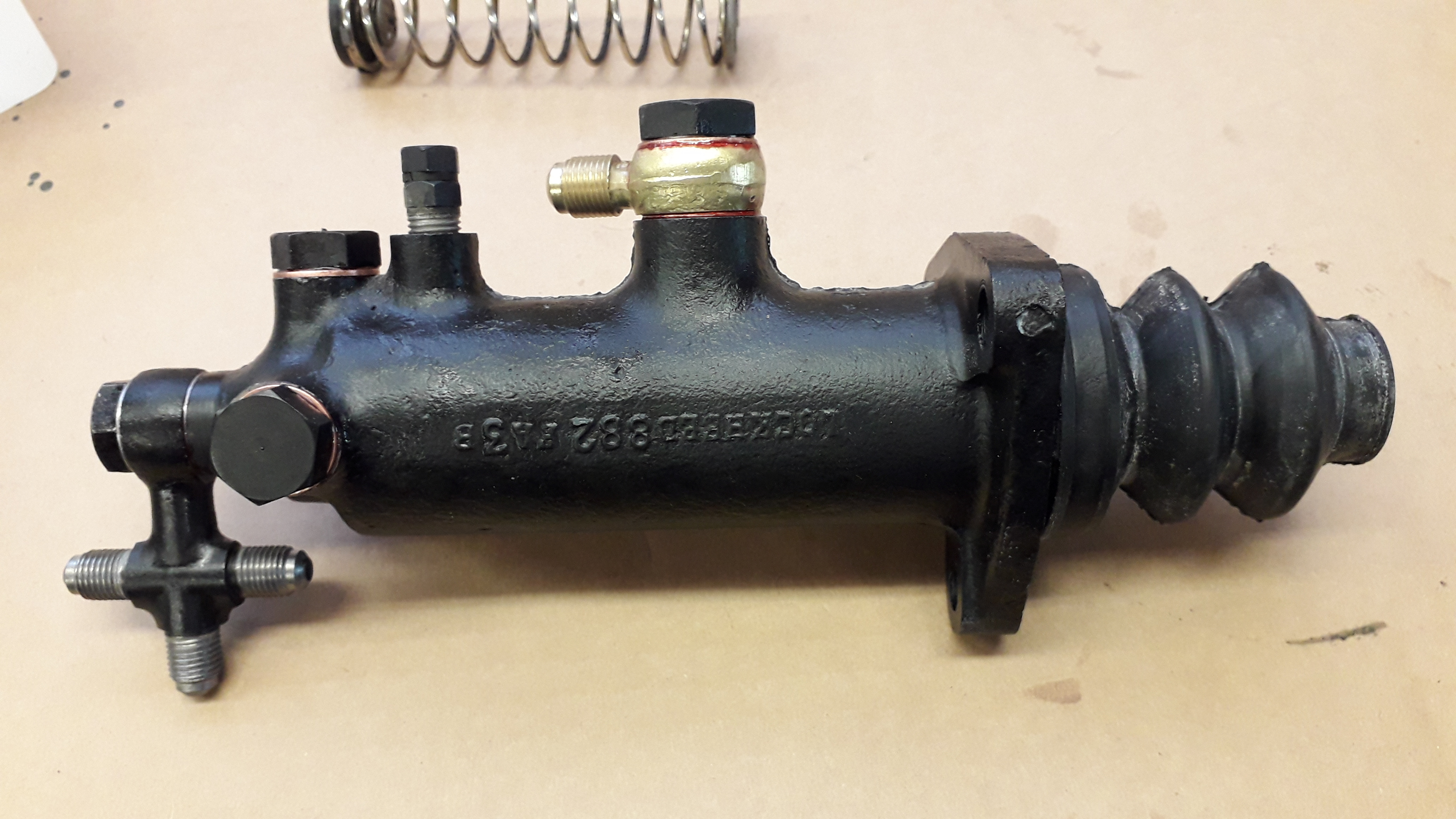

finition du maitre cylindre avec coupelles neuves

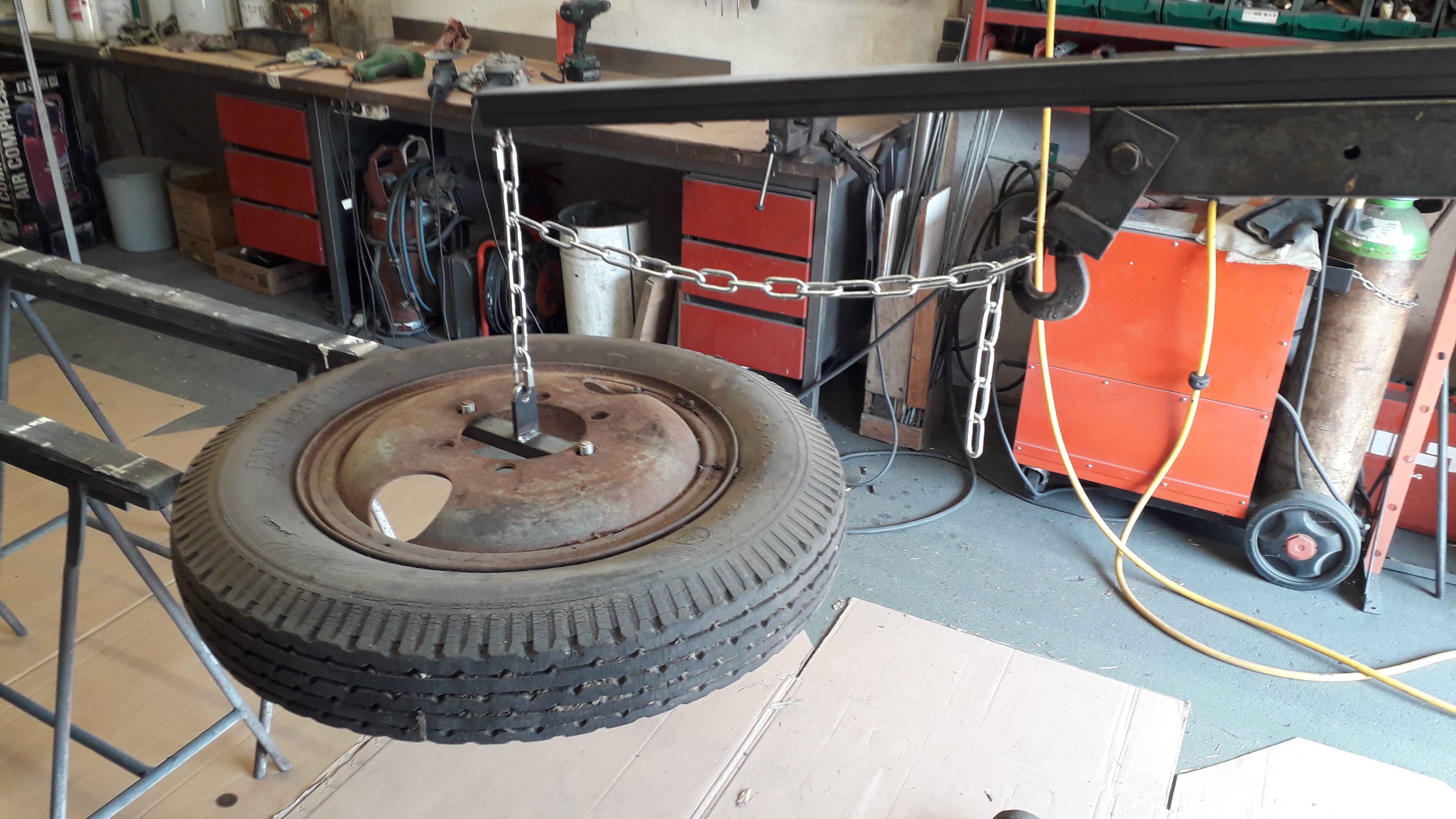

et fabrication d'un accessoire pour lever les roues ...

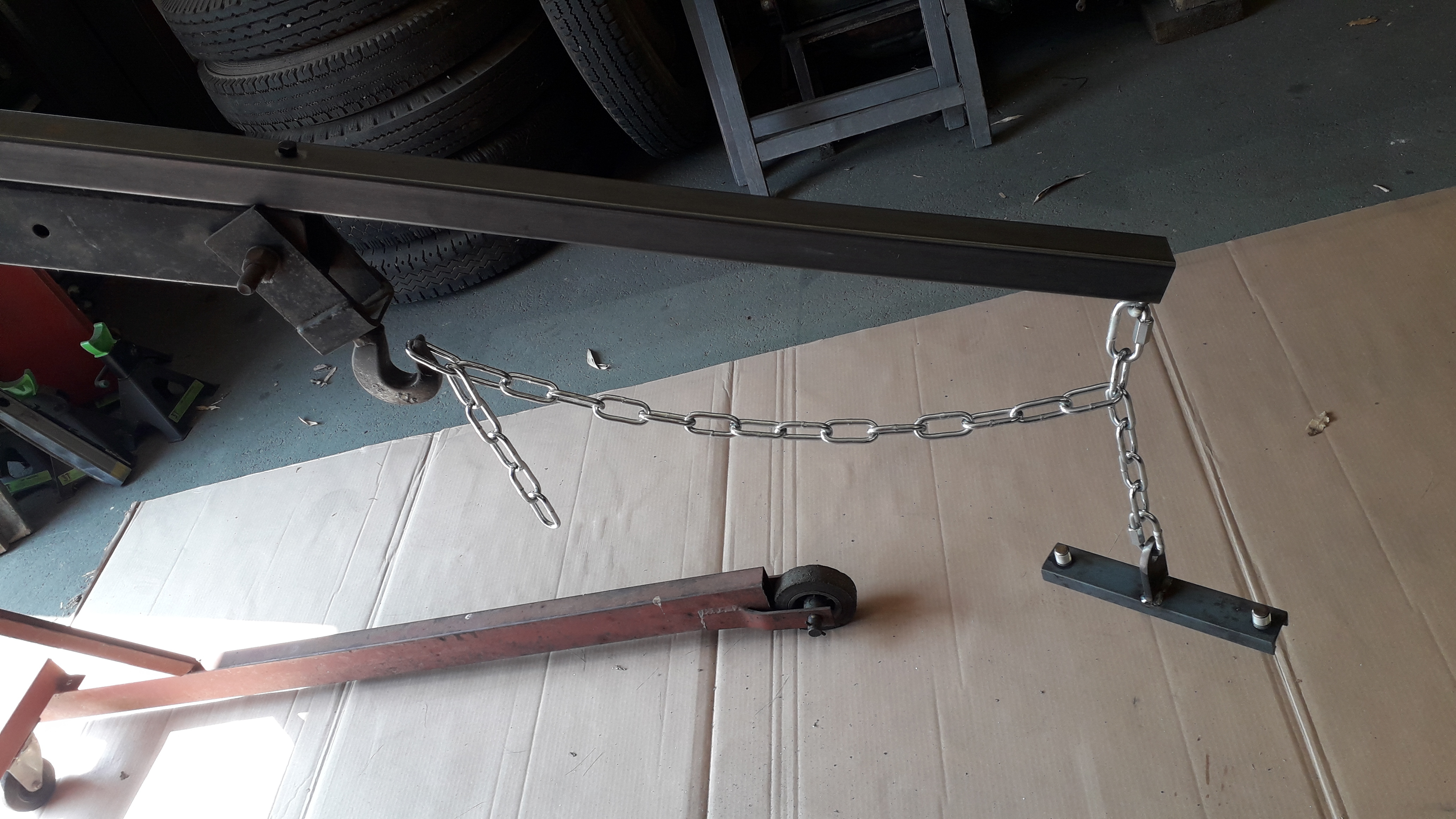

ça c'est de l'accessoire professionnel
C'est surtout qu'il faut que je démonte les vieux pneu des jantes et le tout pèse un âne mort
petite modif sur la chèvre aussi .
mon dos me dit merci

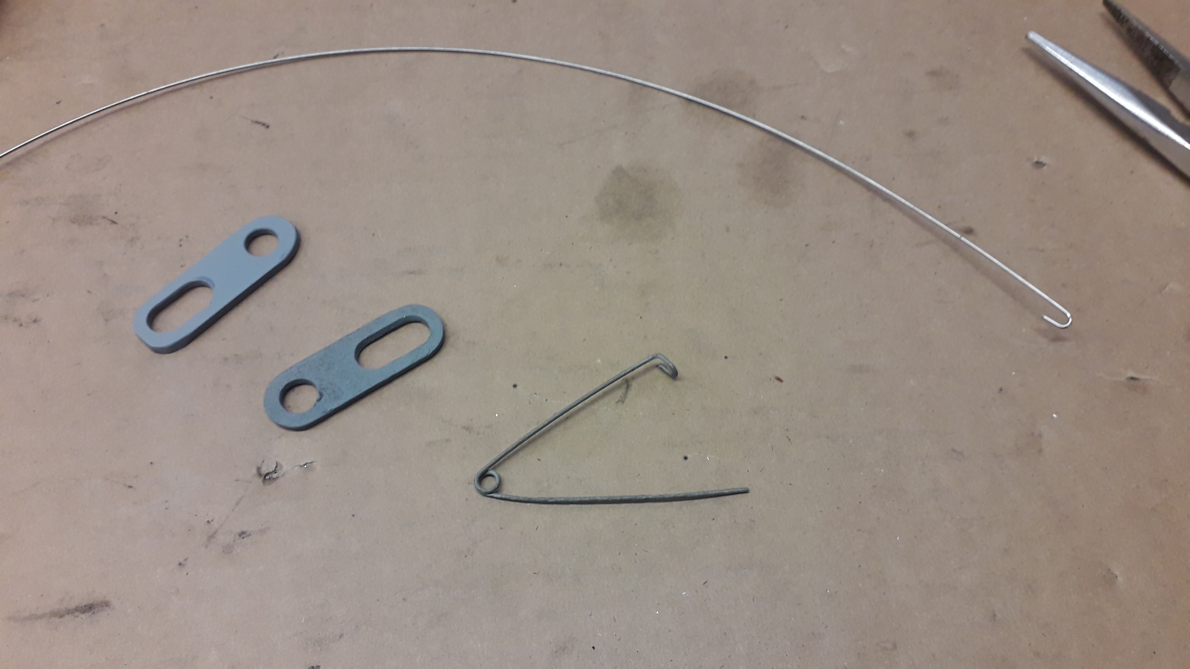

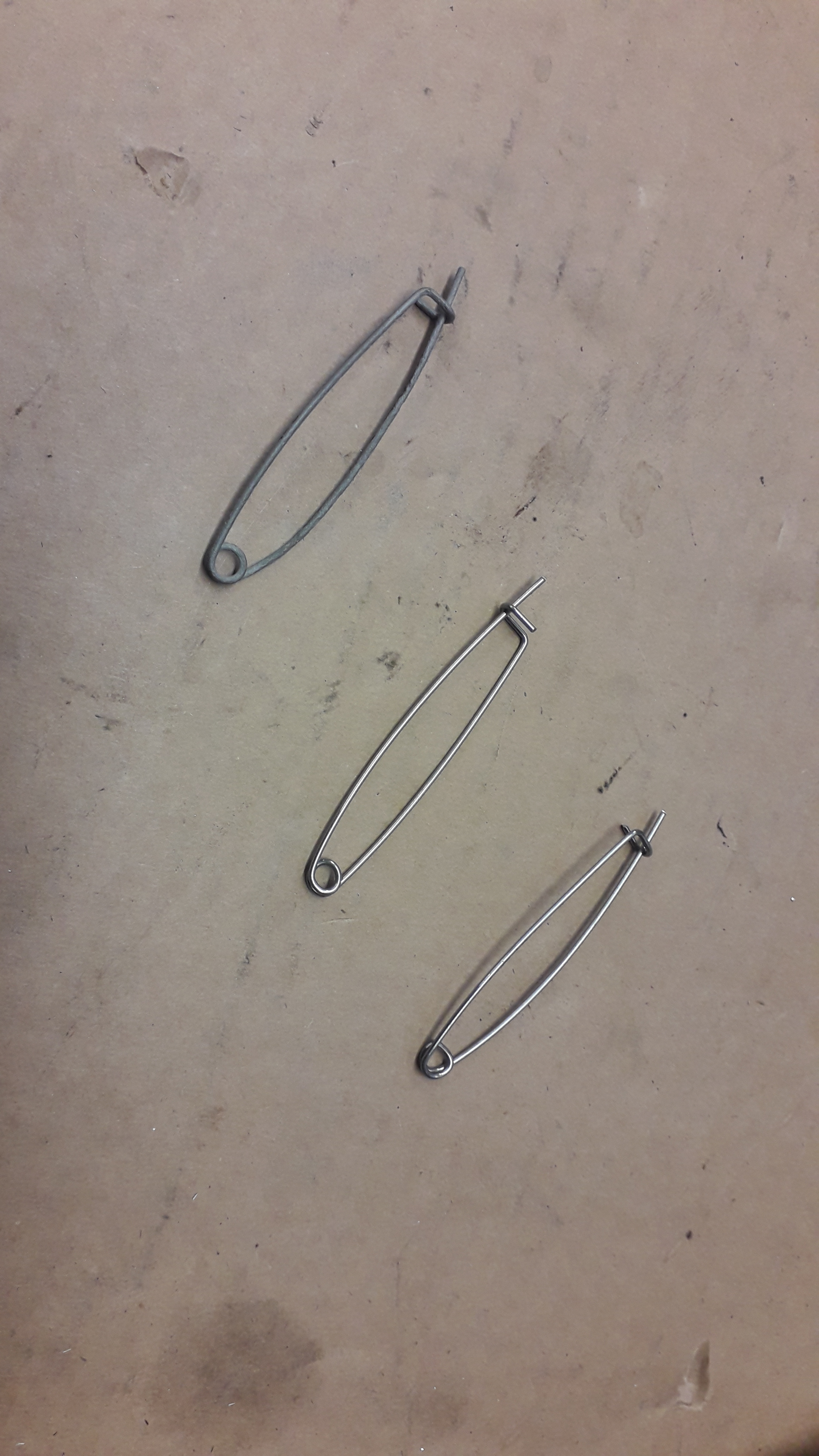

récupération des agrafes qui sont bonnes .
et refab. de celles qui sont cuites avec de la corde à piano .

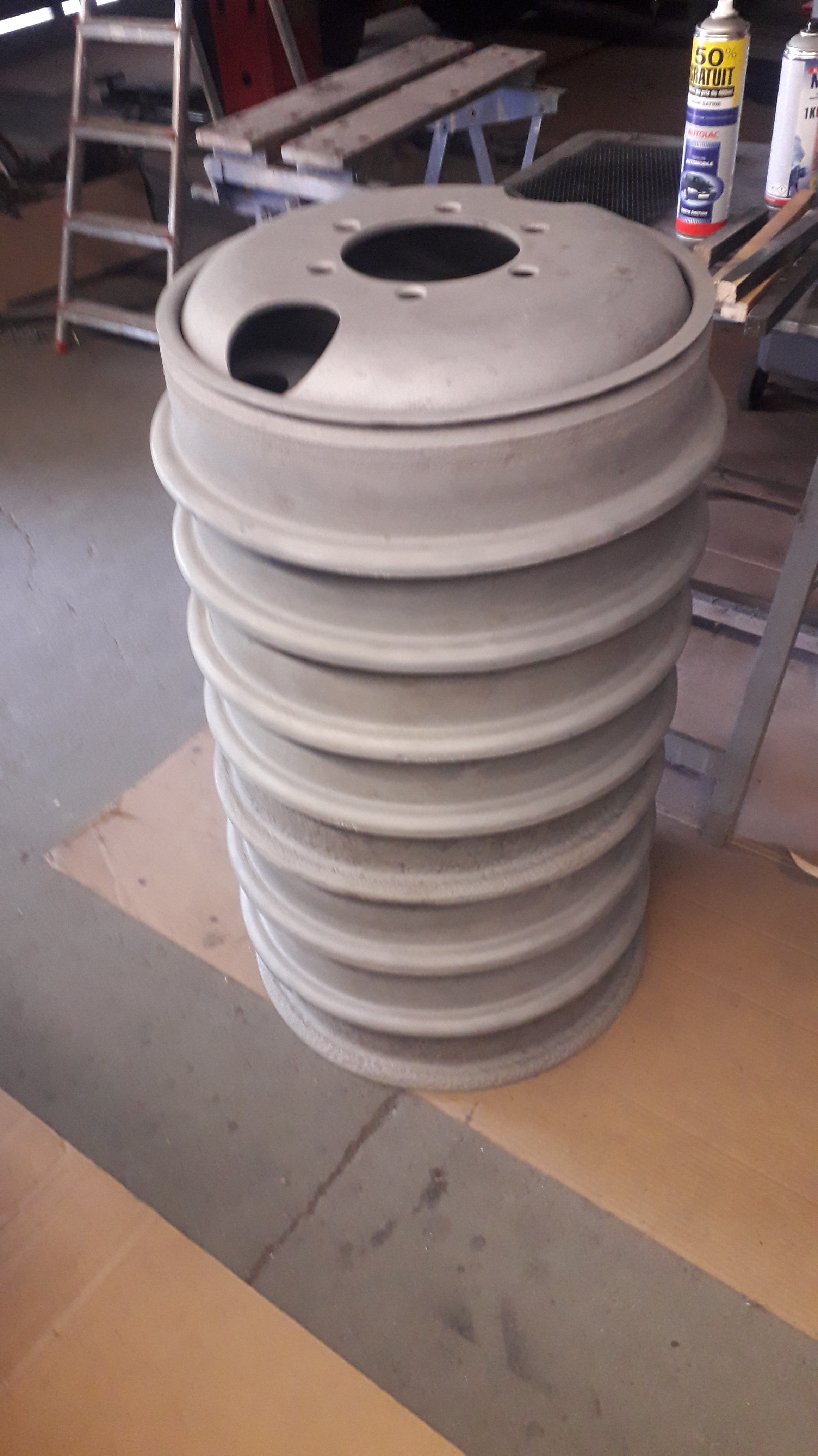

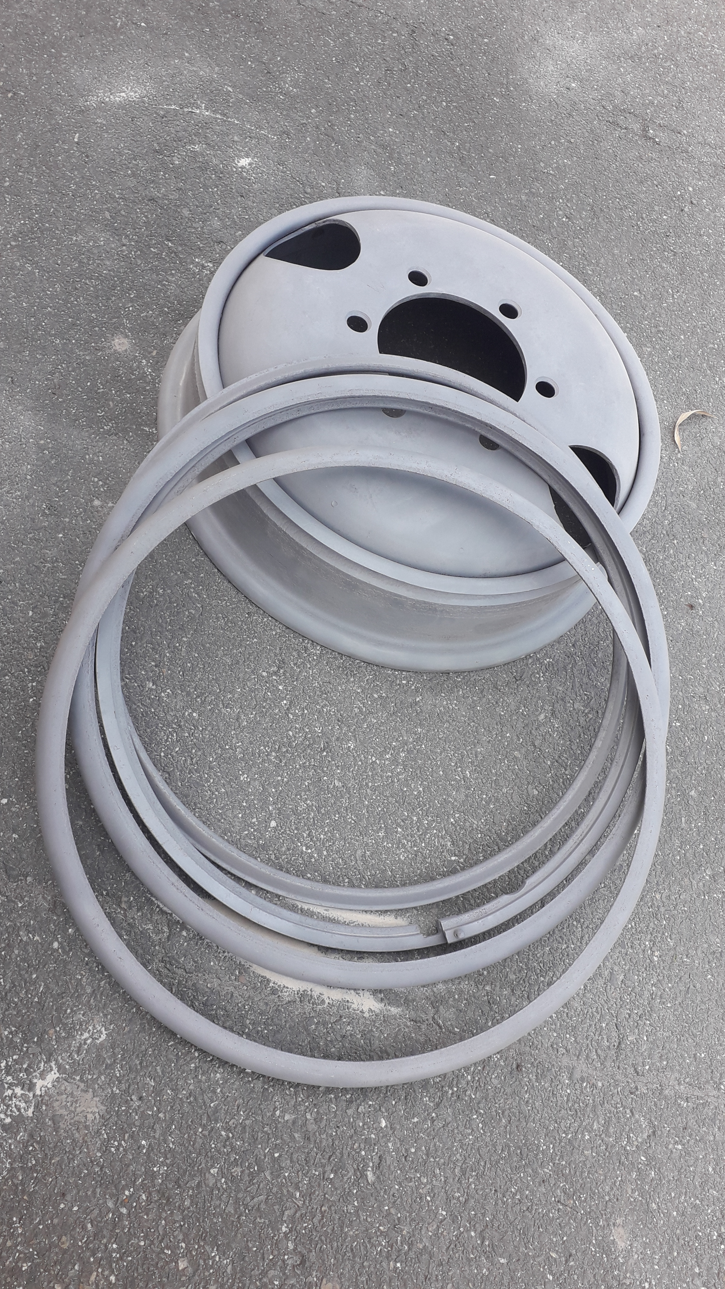

Quatre heures pour démonter les pneus
et une journée de sablage plus tard , un fagot de ferraille à apprêter
- Messages : 14732

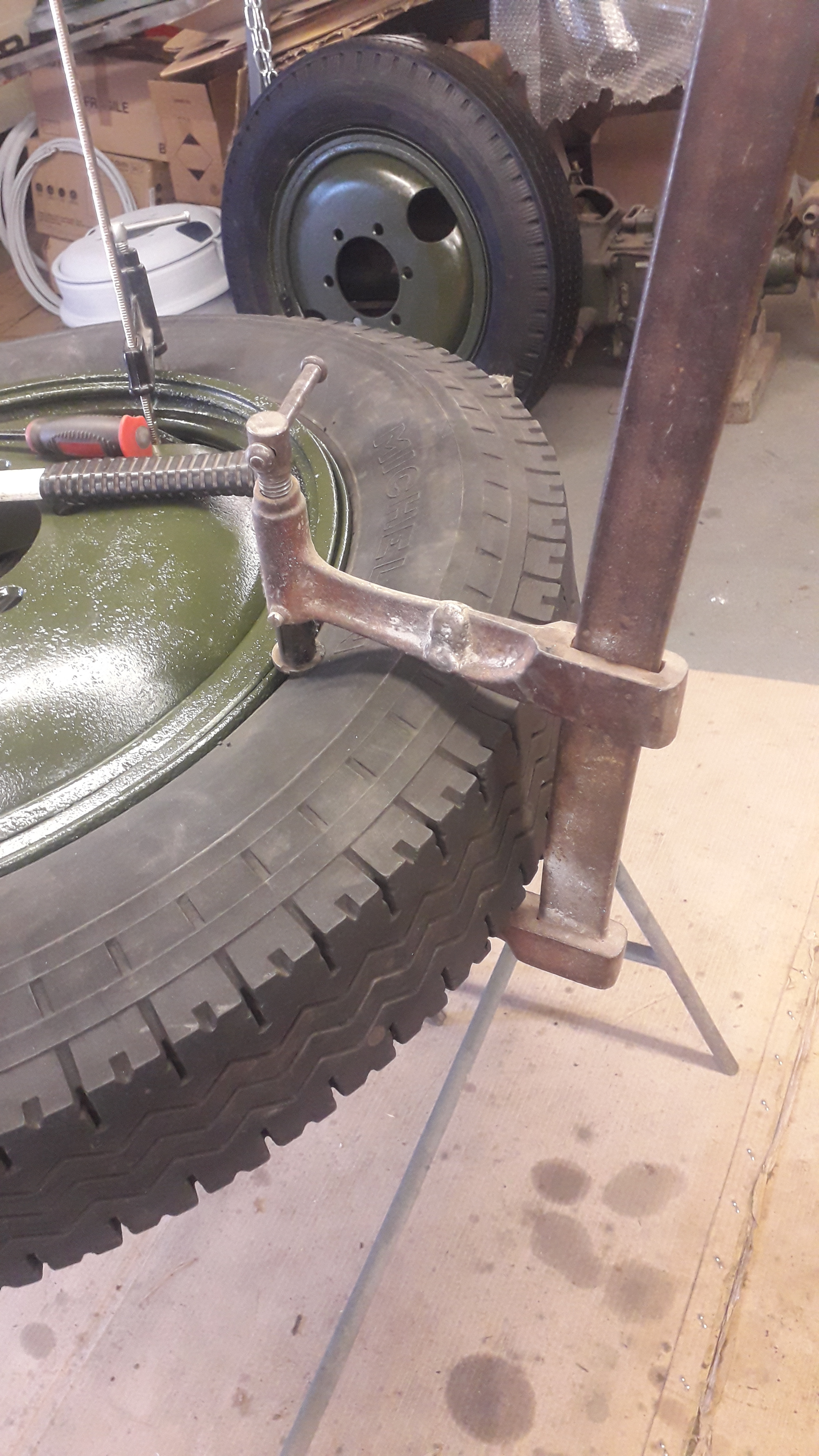

Tu as une démonteuse de pneus ?
Les jantes cerclées, lorsqu'elles sont propres, ça va, mais quelle galère lorsque tout est rouillé...

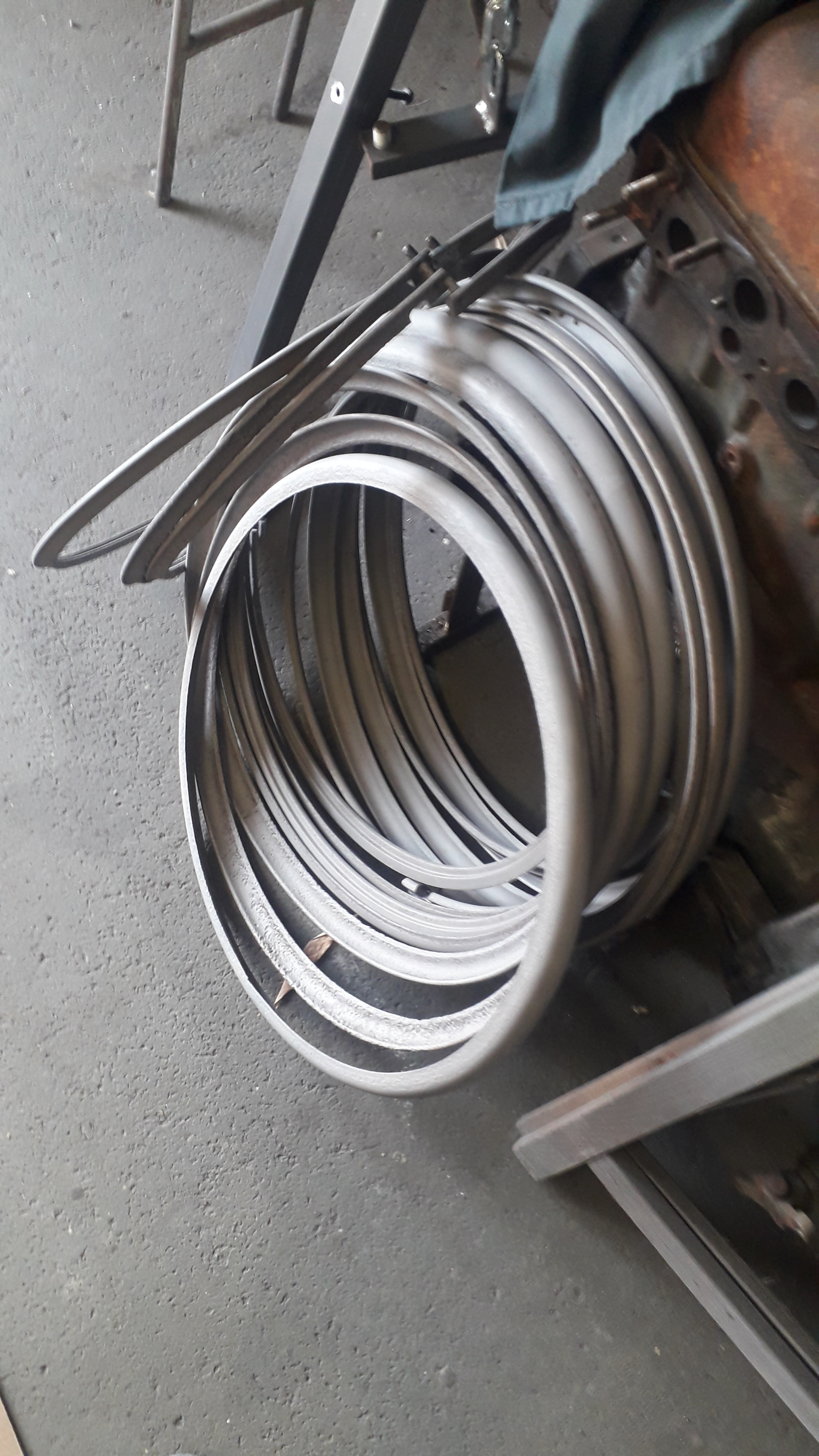

Oui , mais là c'est inutile car vu qu'elle sont démontables , le pneu sort par le coté cerclage .

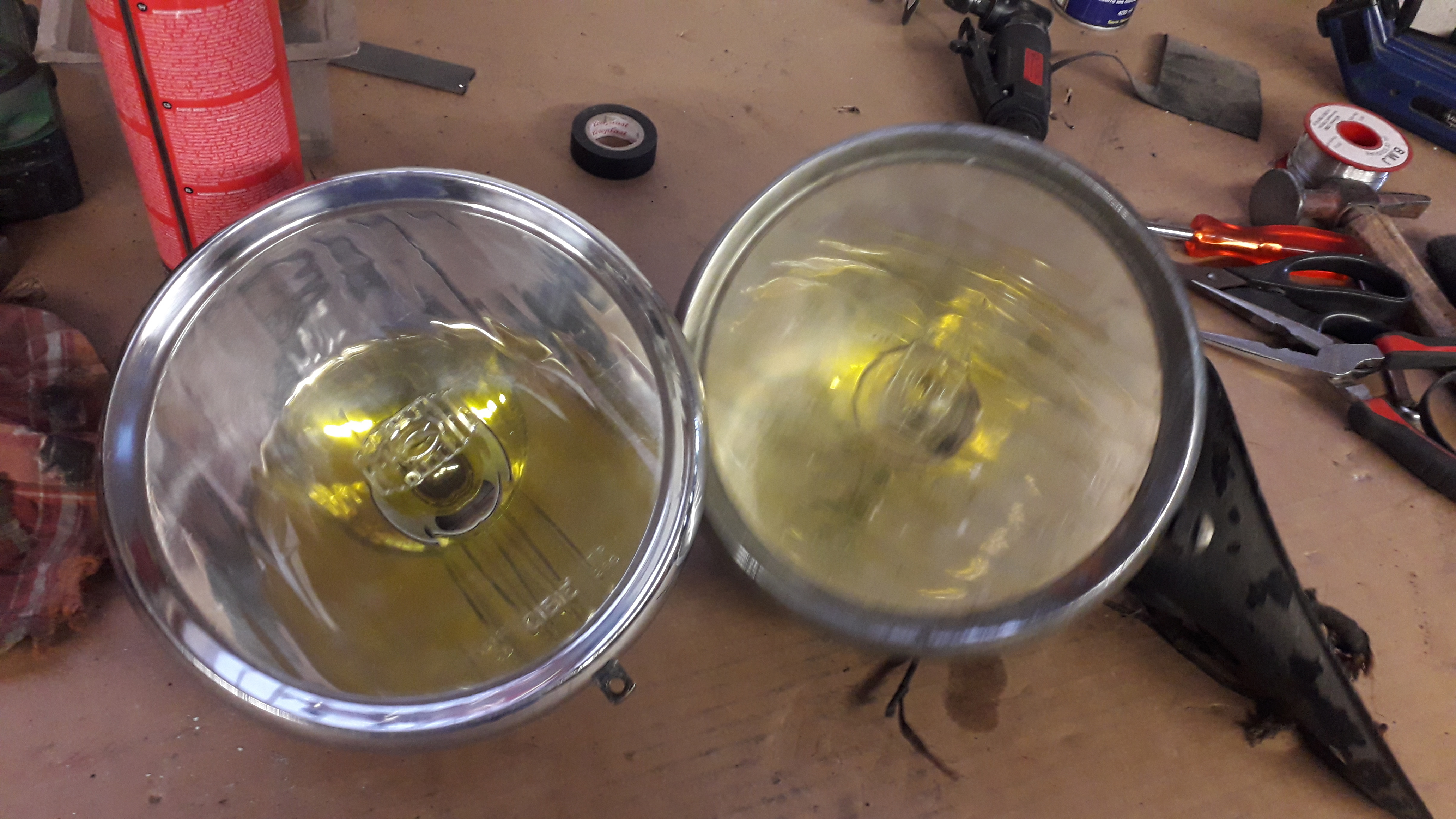

Déjà j'ai trouvé une jolie paire de phares plats , plus chouette que les bombés de 53 , tant pis pour les puristes
nettoyage .

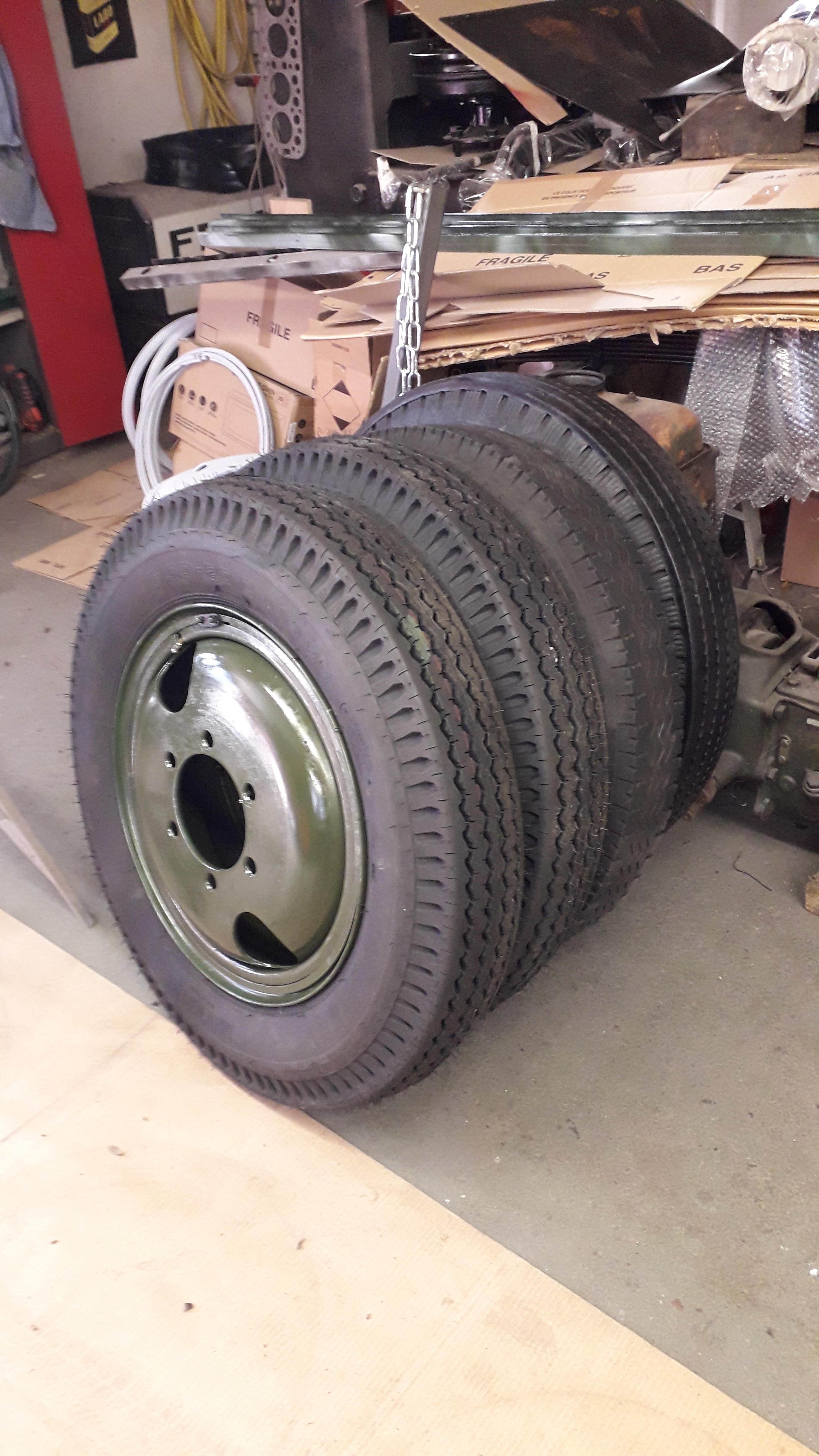

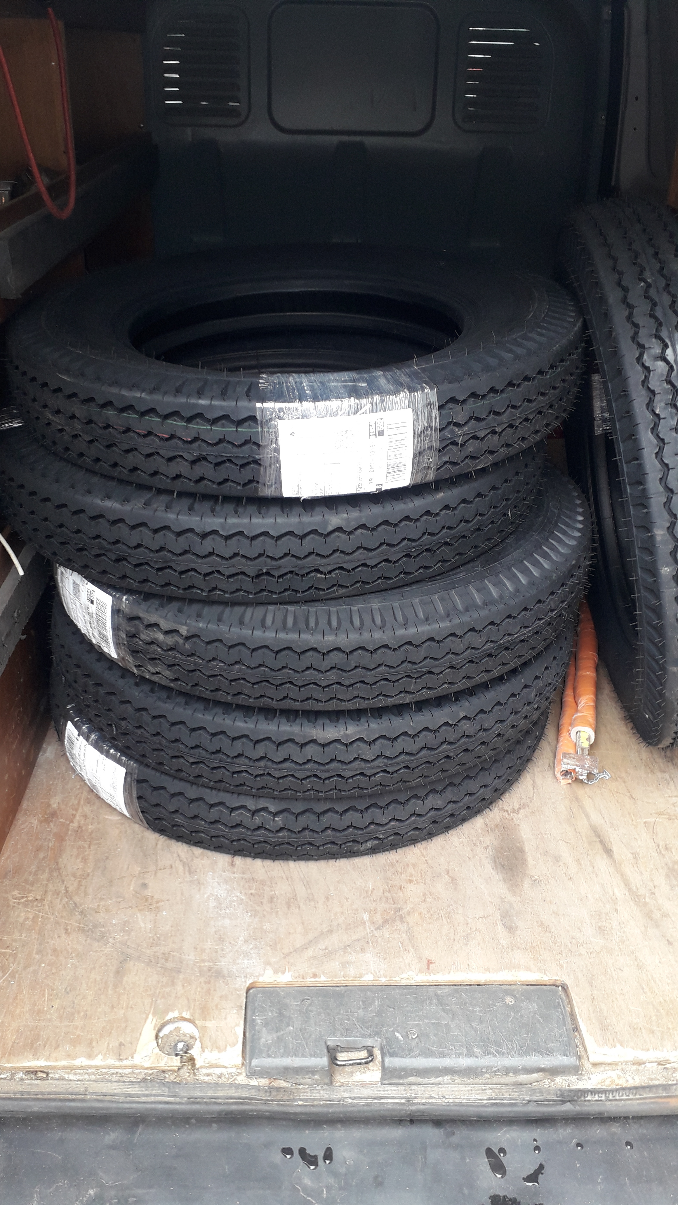

j'ai enfin reçu les pneux .
et je commence par les roues de secours
nettoyage .

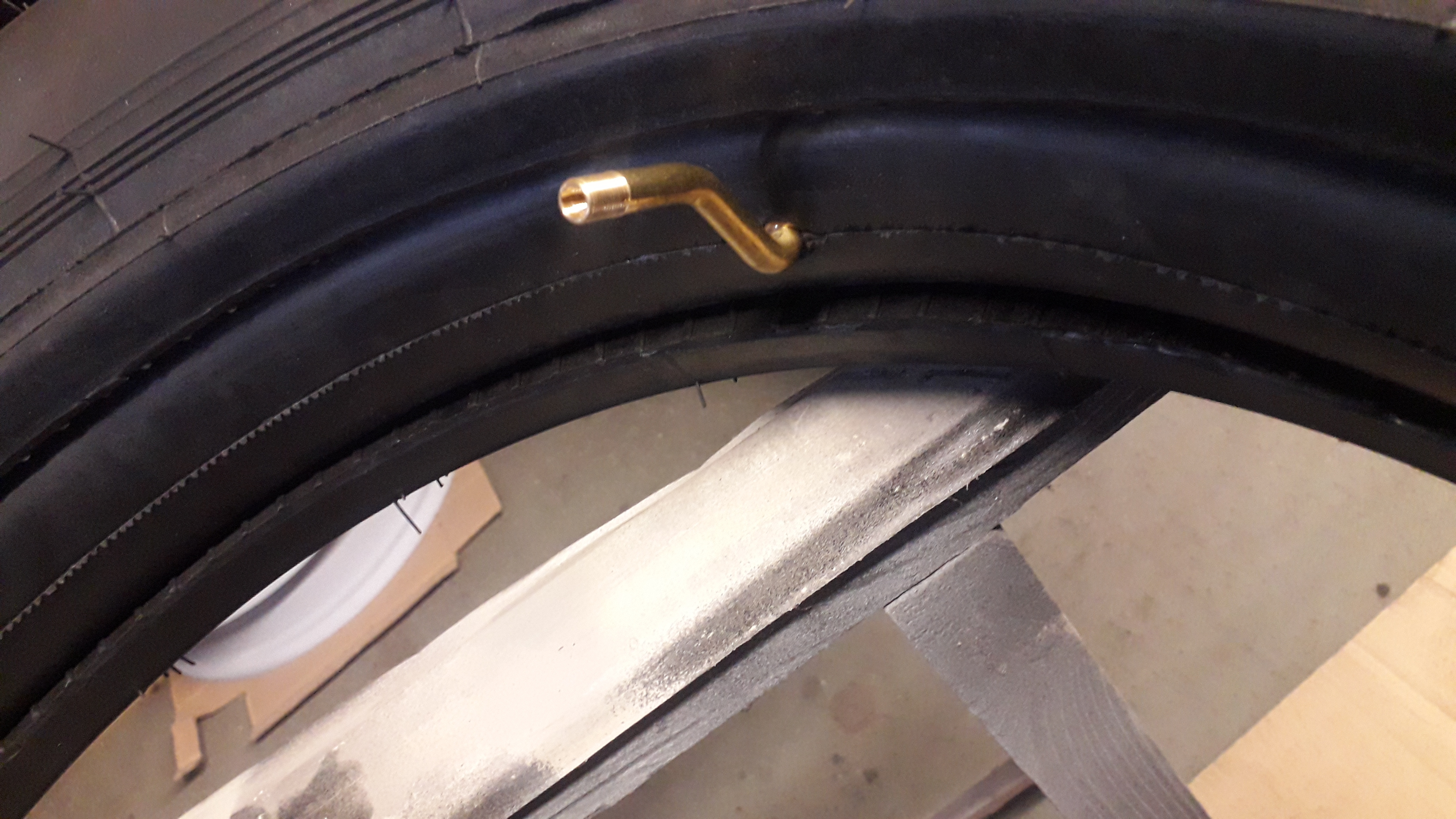

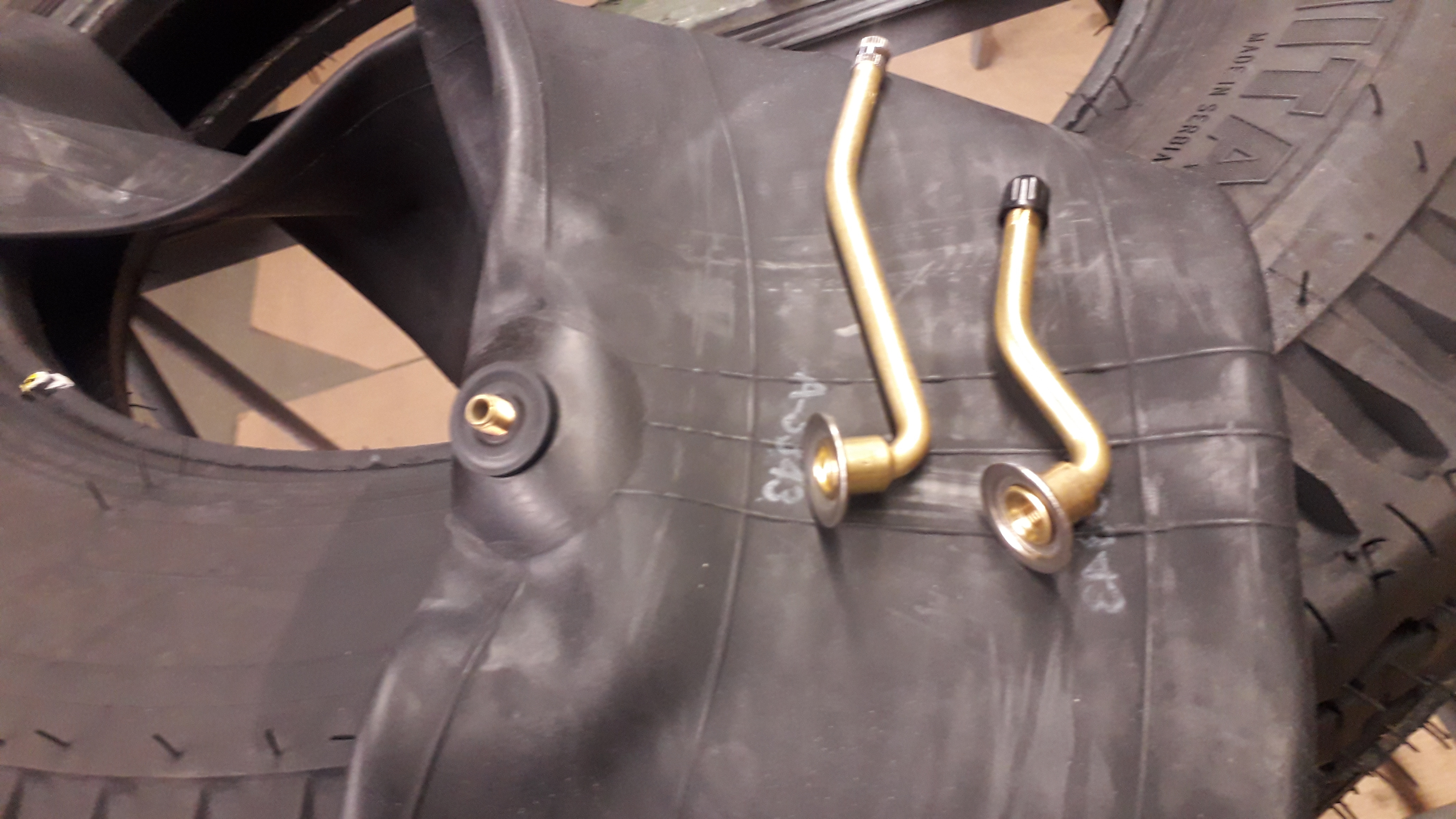

rigolo les valves interchangeables sur les chambres à air .
montage avec un flap neuf
déjà 4 roues de faites dont deux roues de secours , oui je sais il y en a une de trop , elle partira à la foire

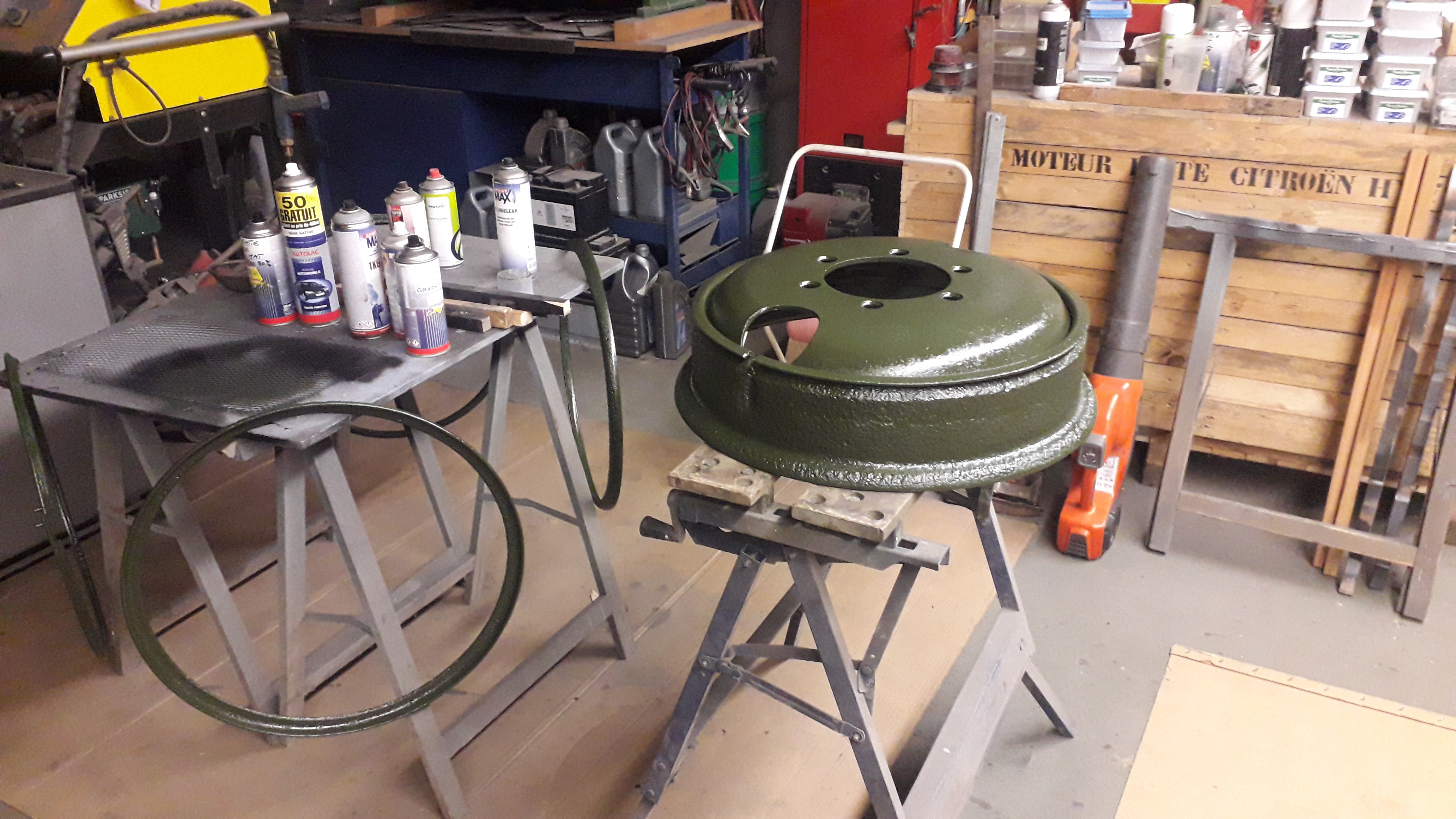

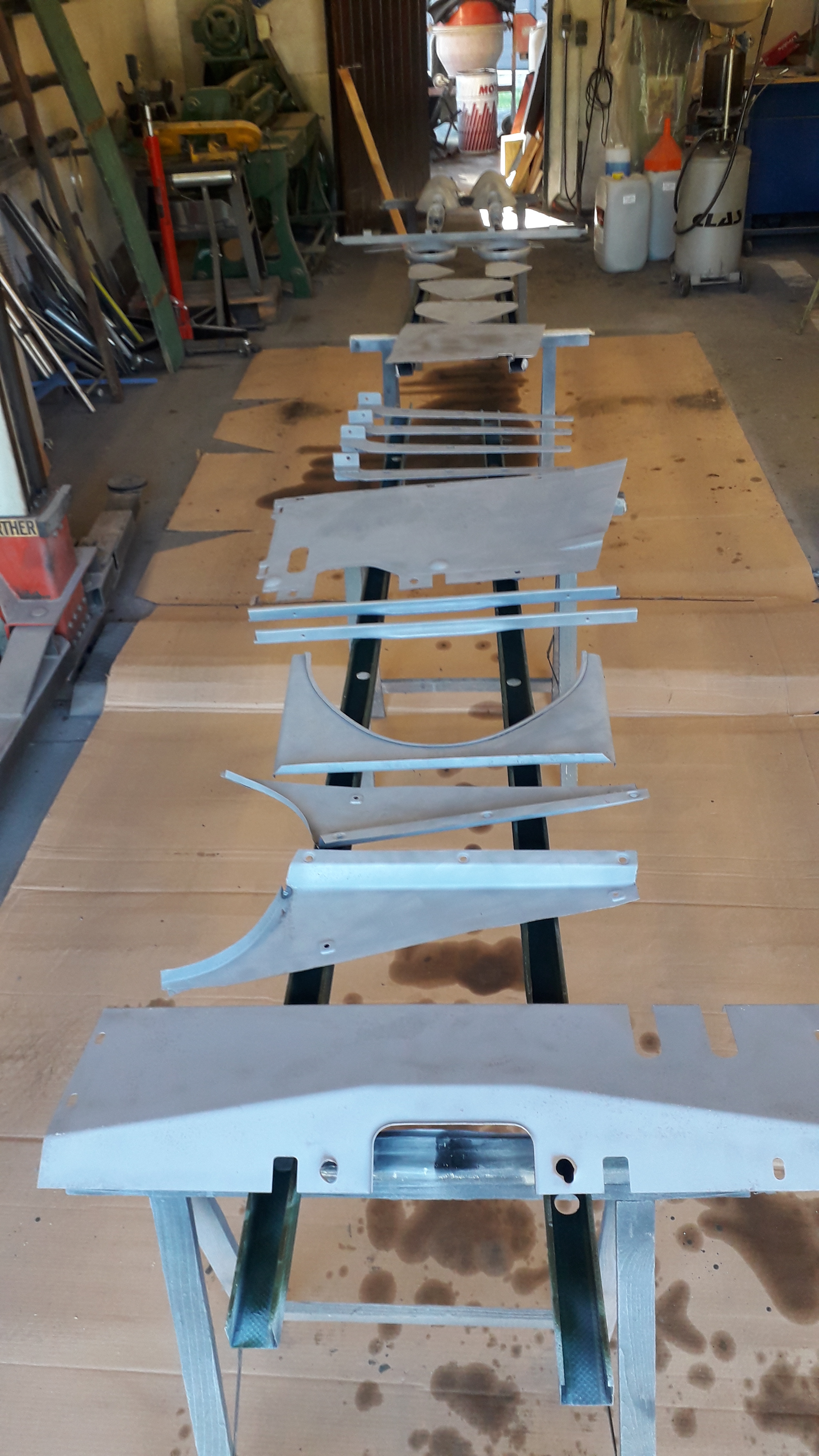

Les détails ...
préparation des brides de plateau
sauvetage de deux tubules de frein
et séance sablage ...

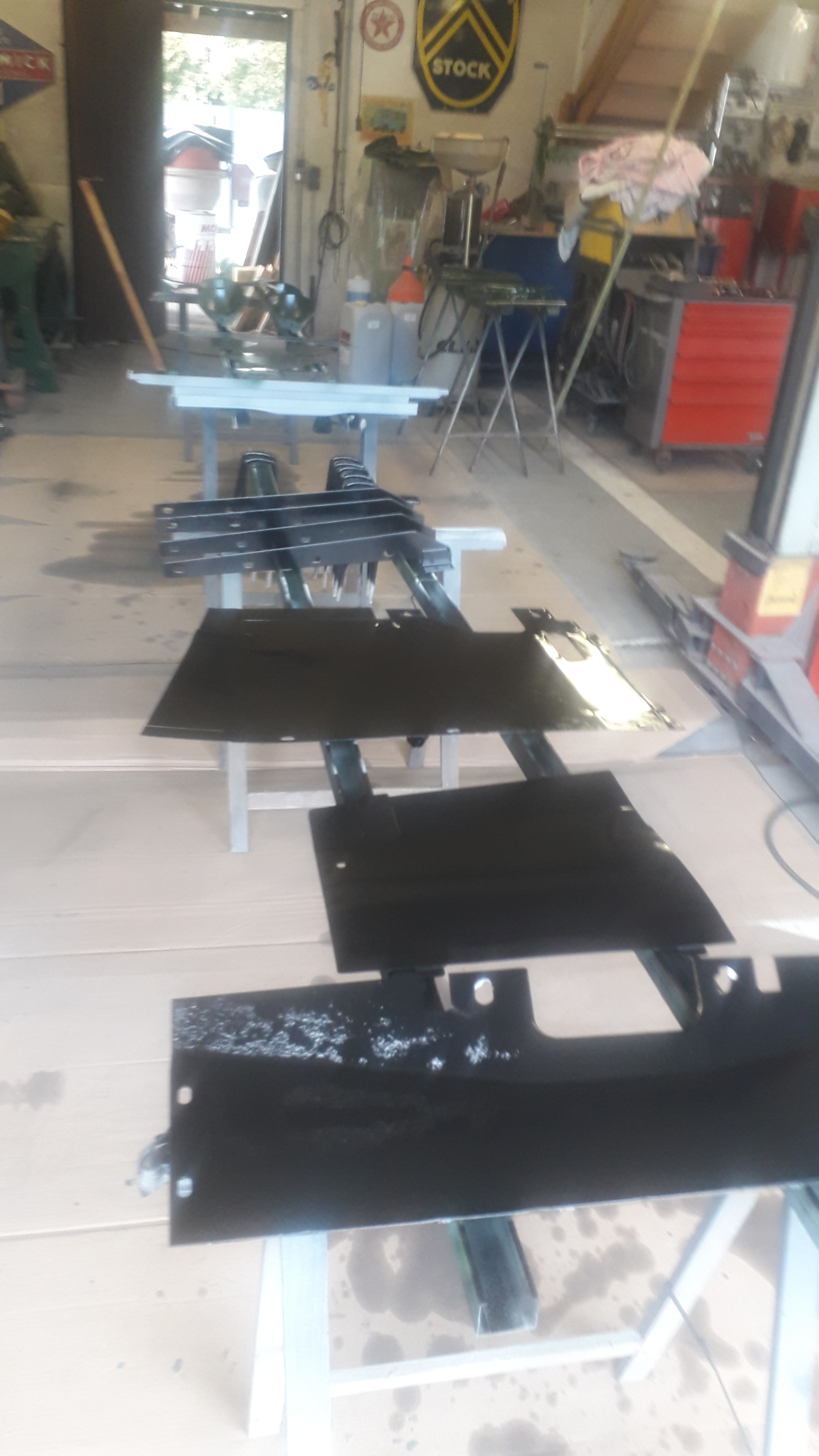

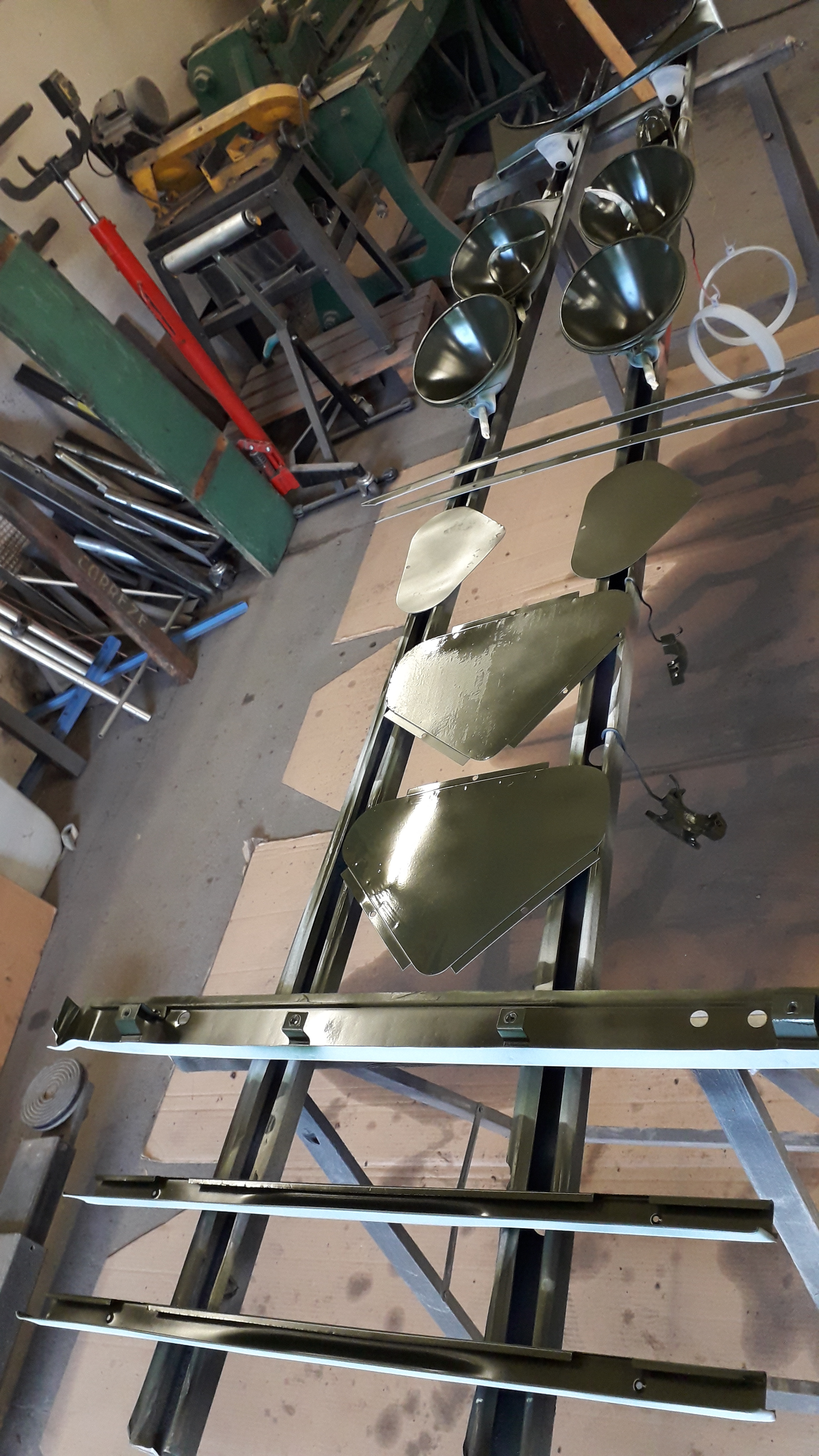

Il y en a qui avancent
Oui bof , doucement ...

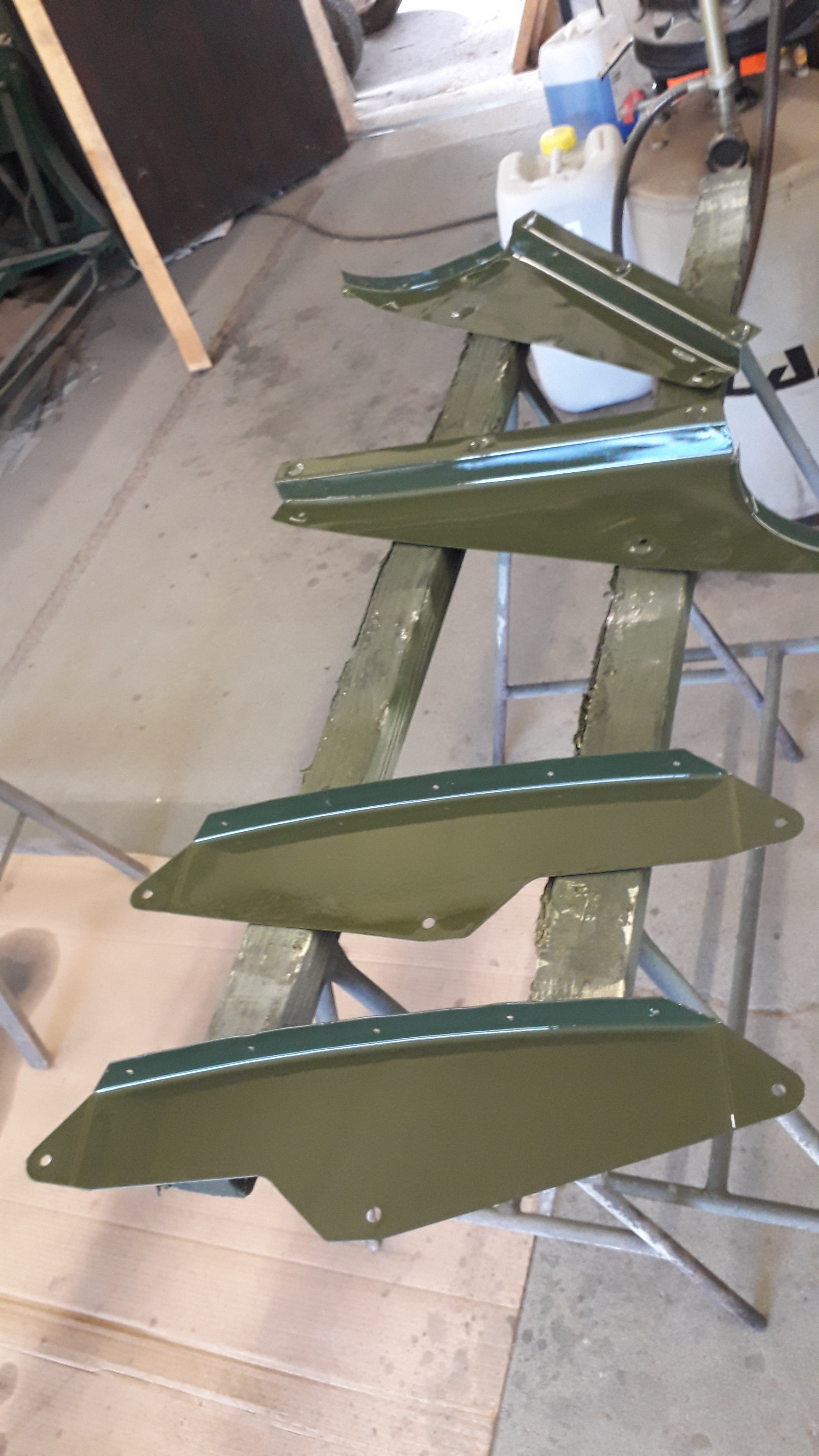

Peinture .
