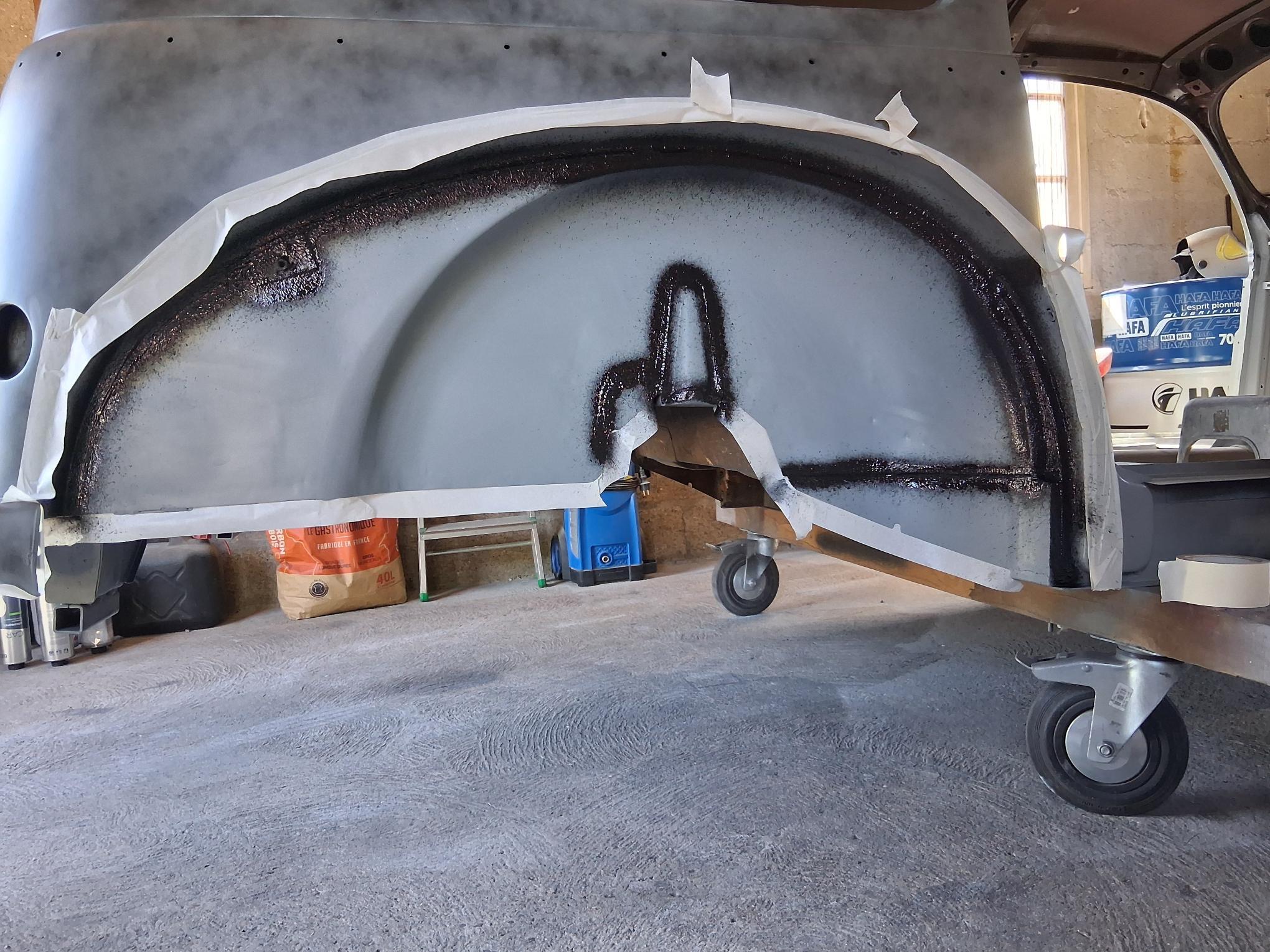

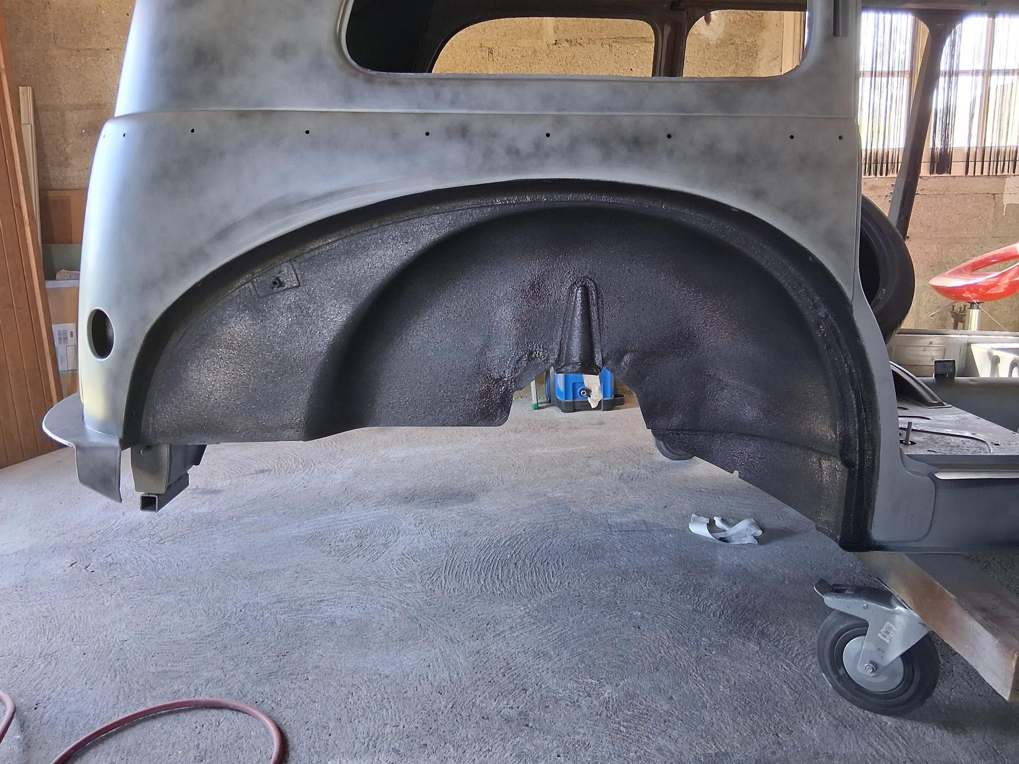

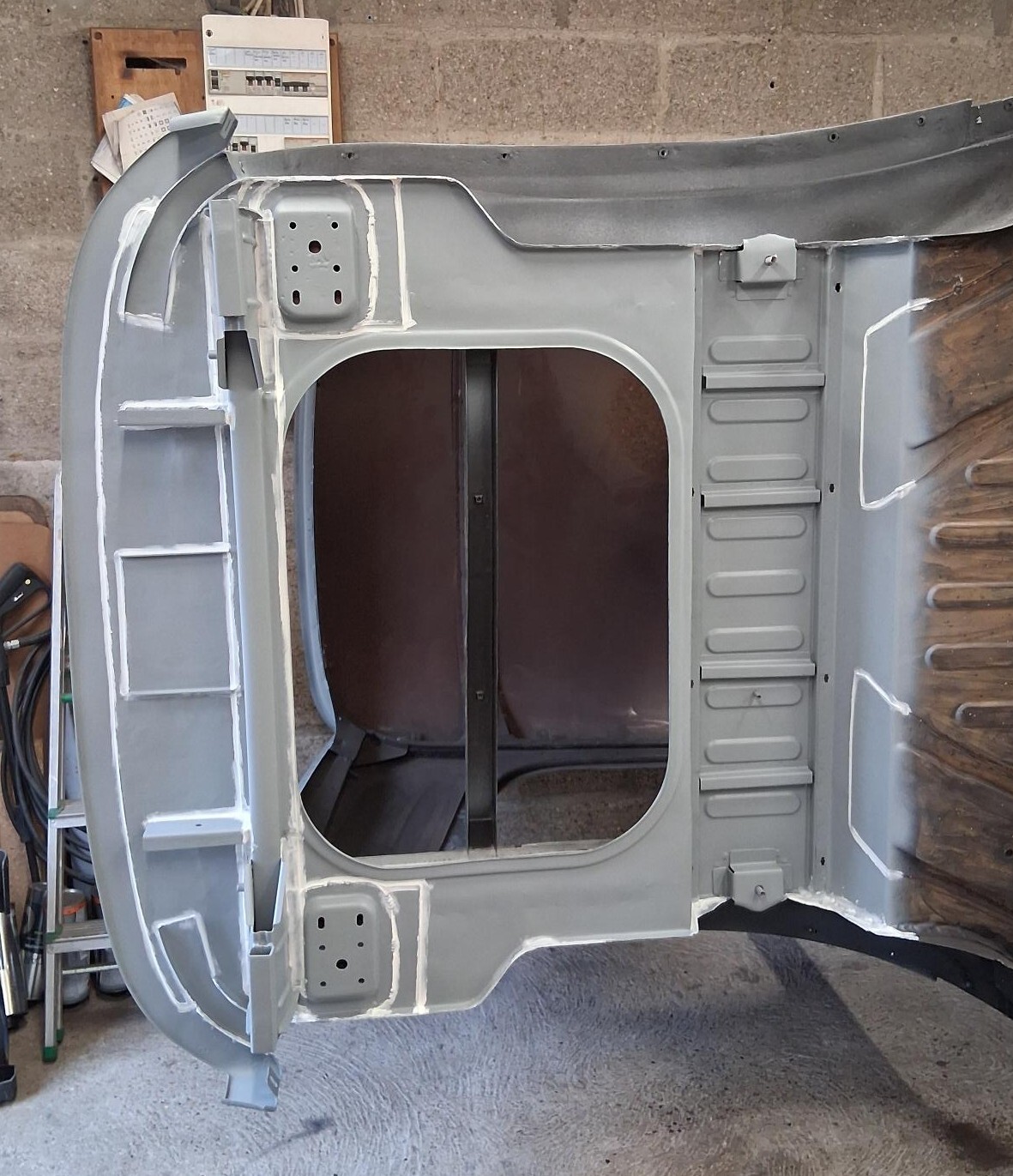

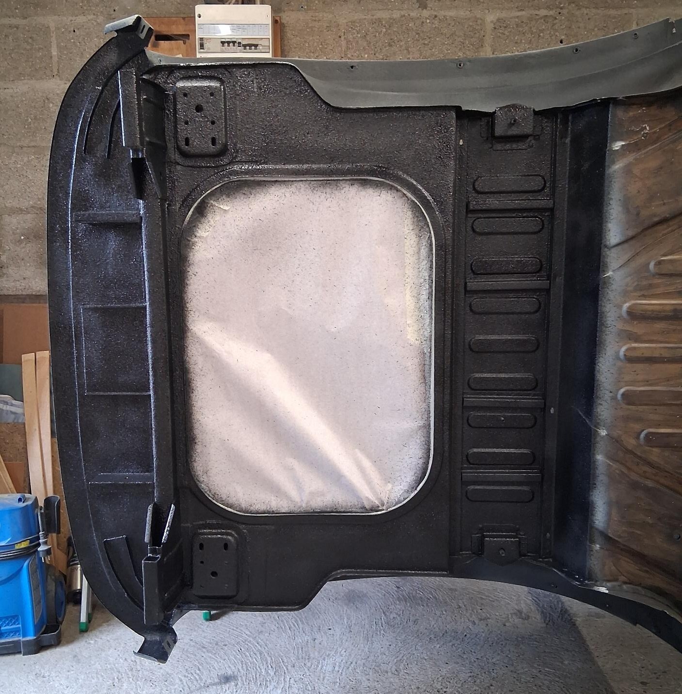

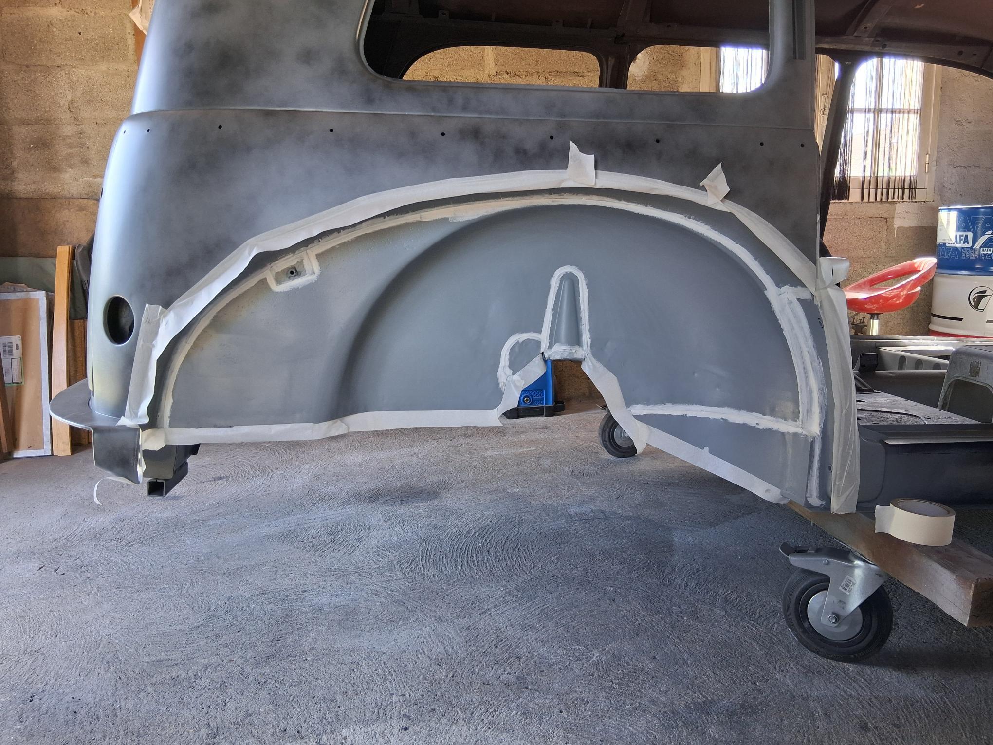

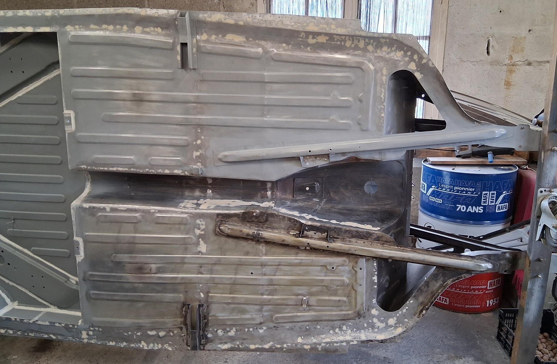

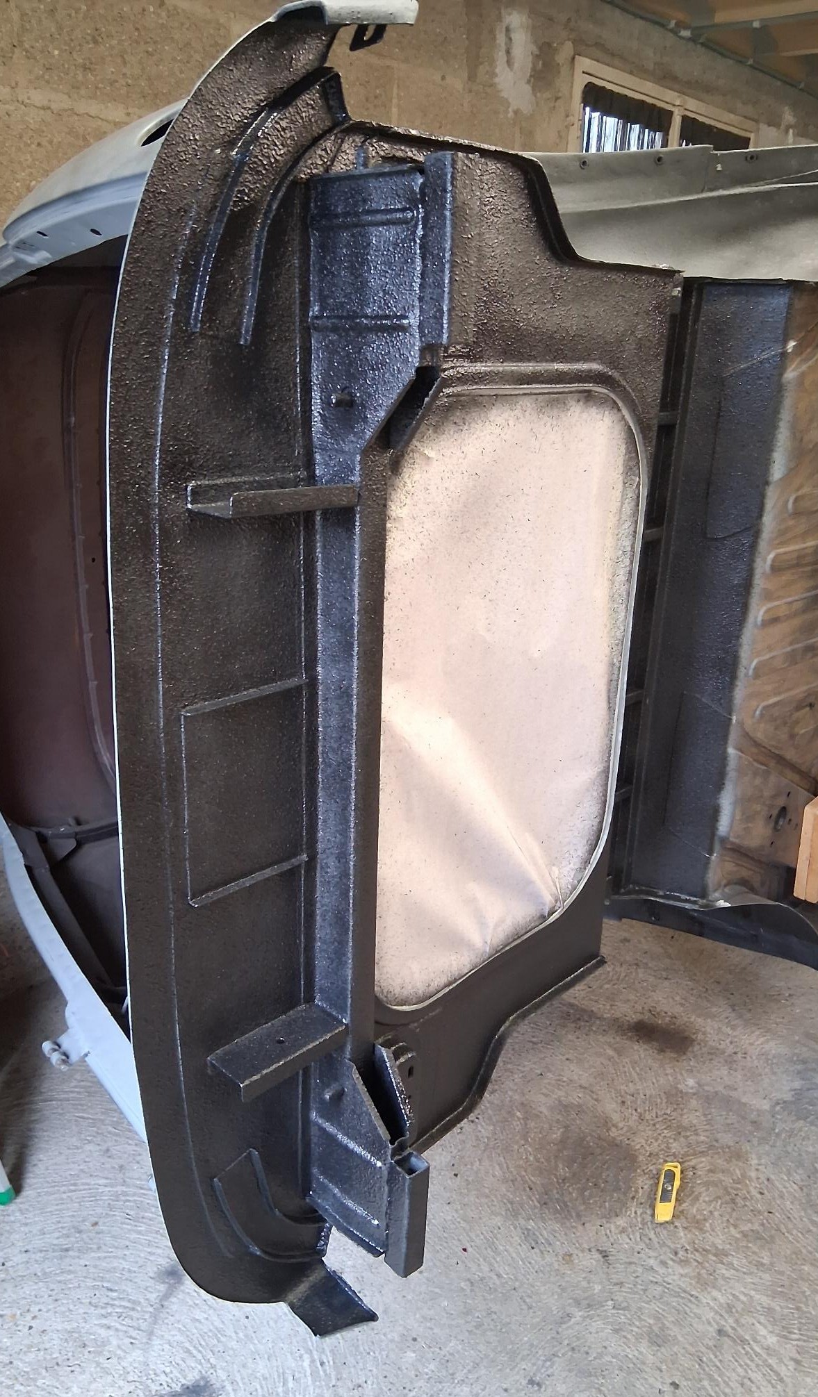

un ptit coup de joint et d'anti gravillon dans les passages de roue arrière .

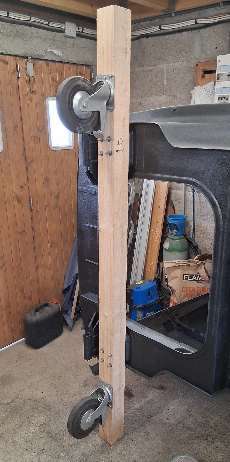

demain je bascule la coque pour les finitions du soubassement .
Re: resto 203 familiale
Oui , pour la protection des portières j'ai utilisé un film autocollant de camouflage ...

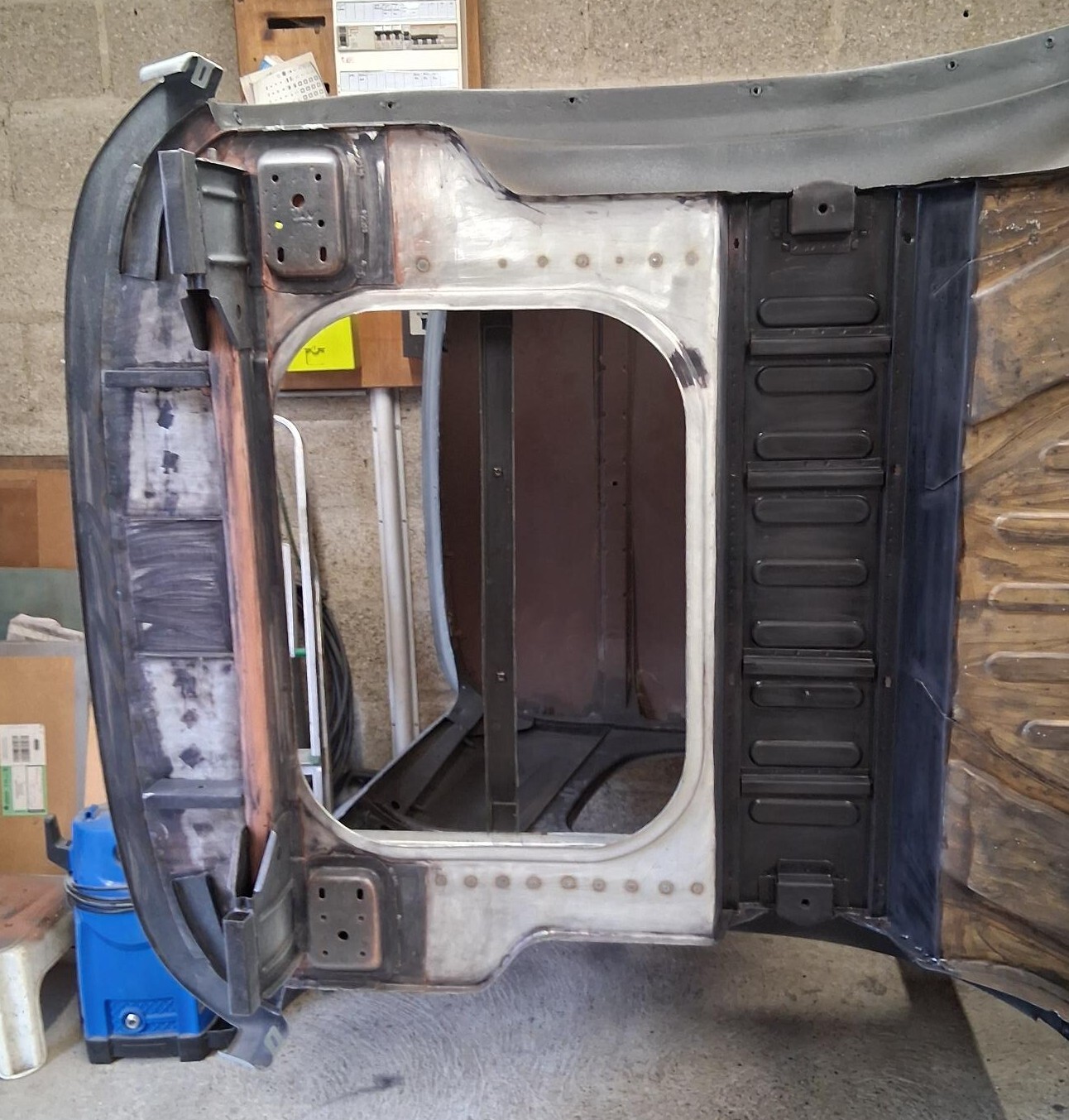

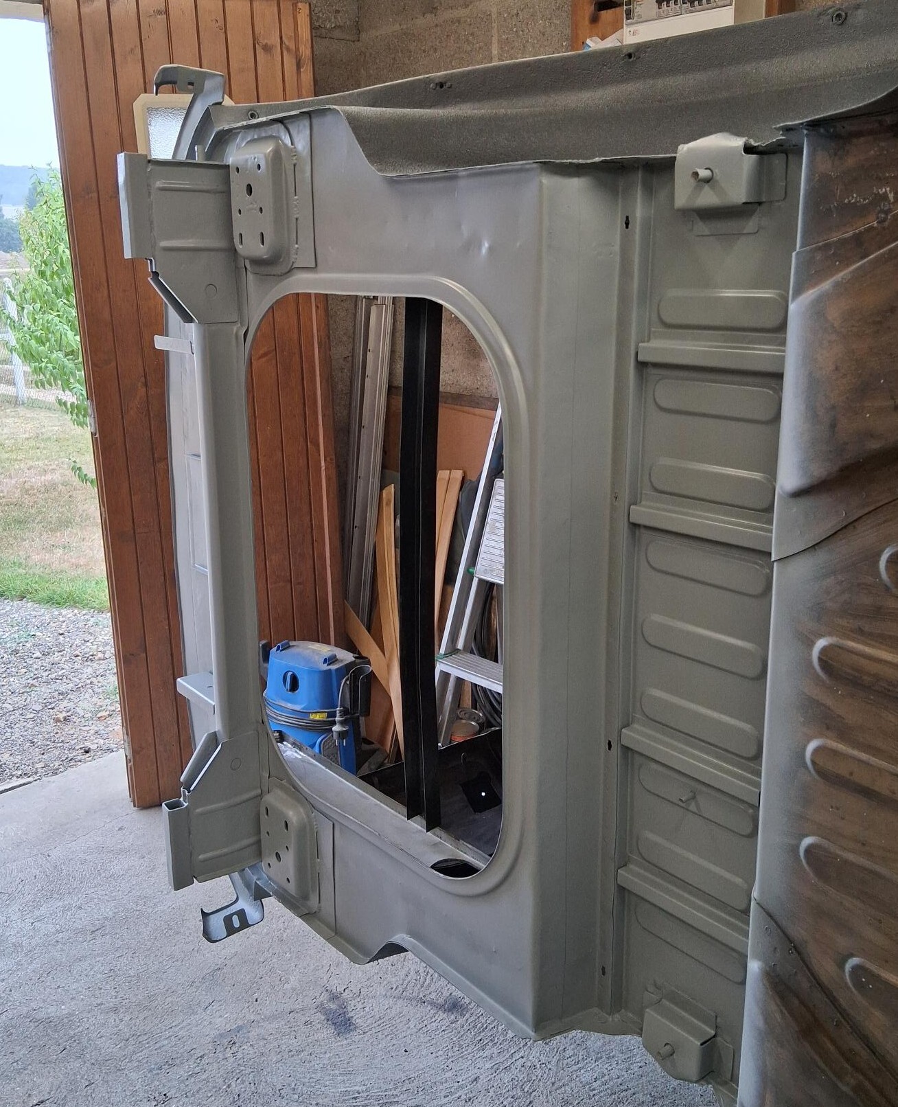

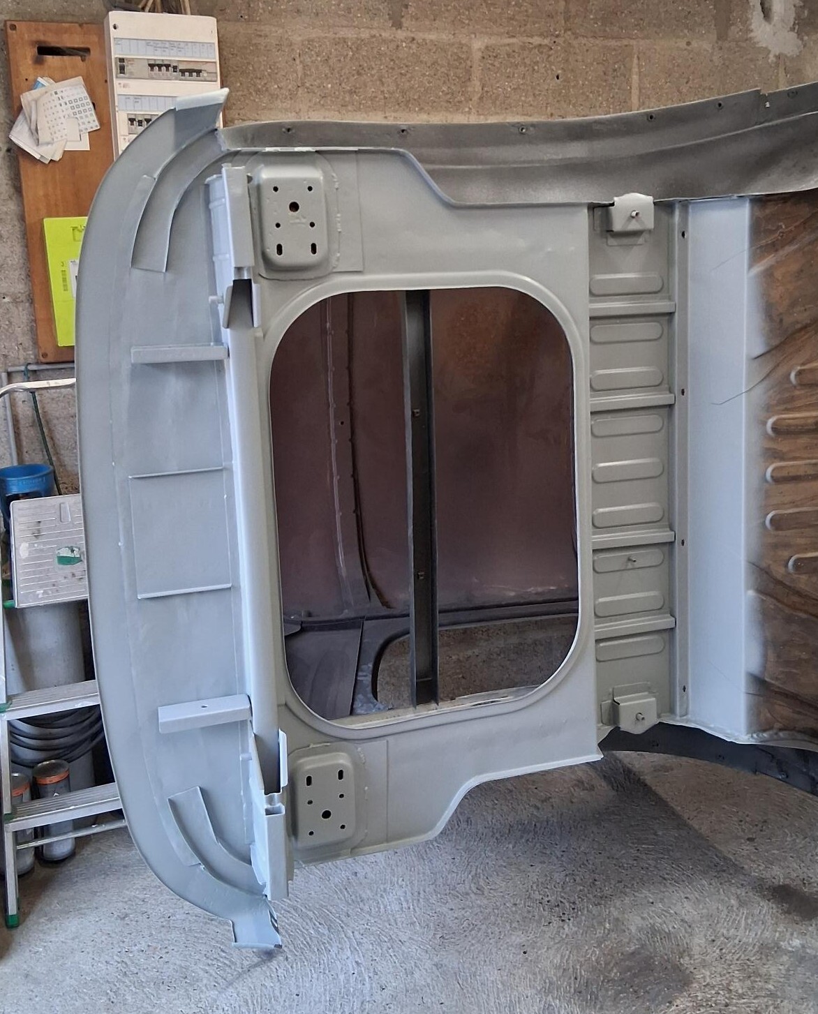

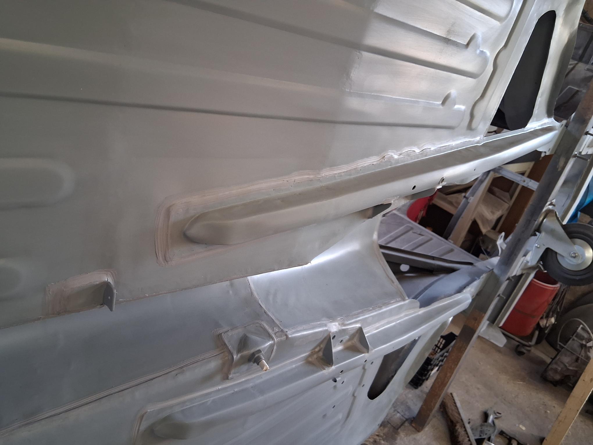

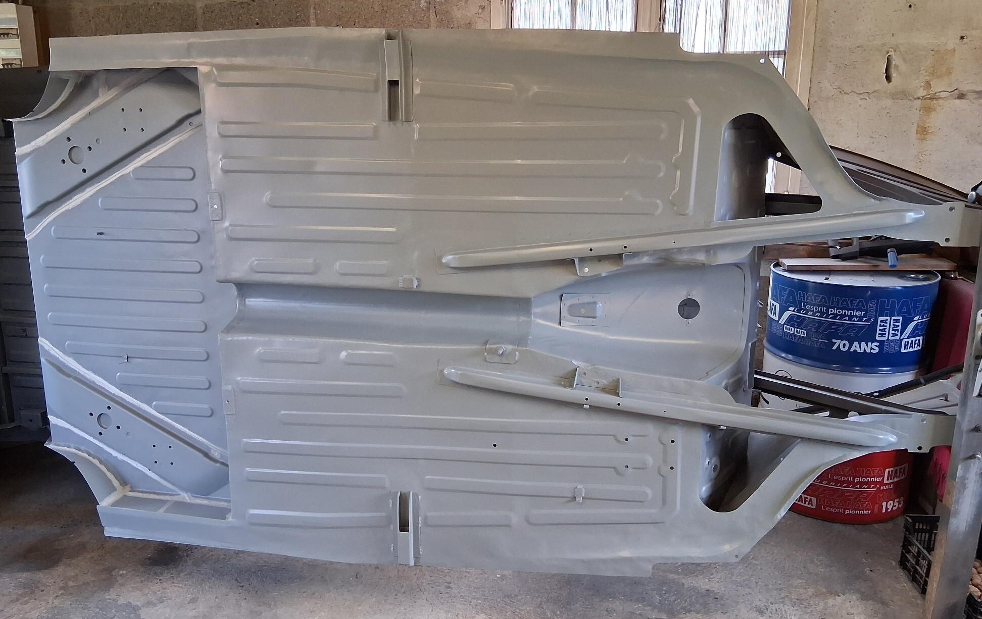

salut a tous :hello:
début de finition sur la partie arrière du dessous .
décapage , férose , apprêt phosphatant , joint et anti gravillon .

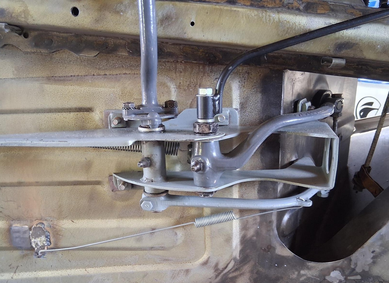

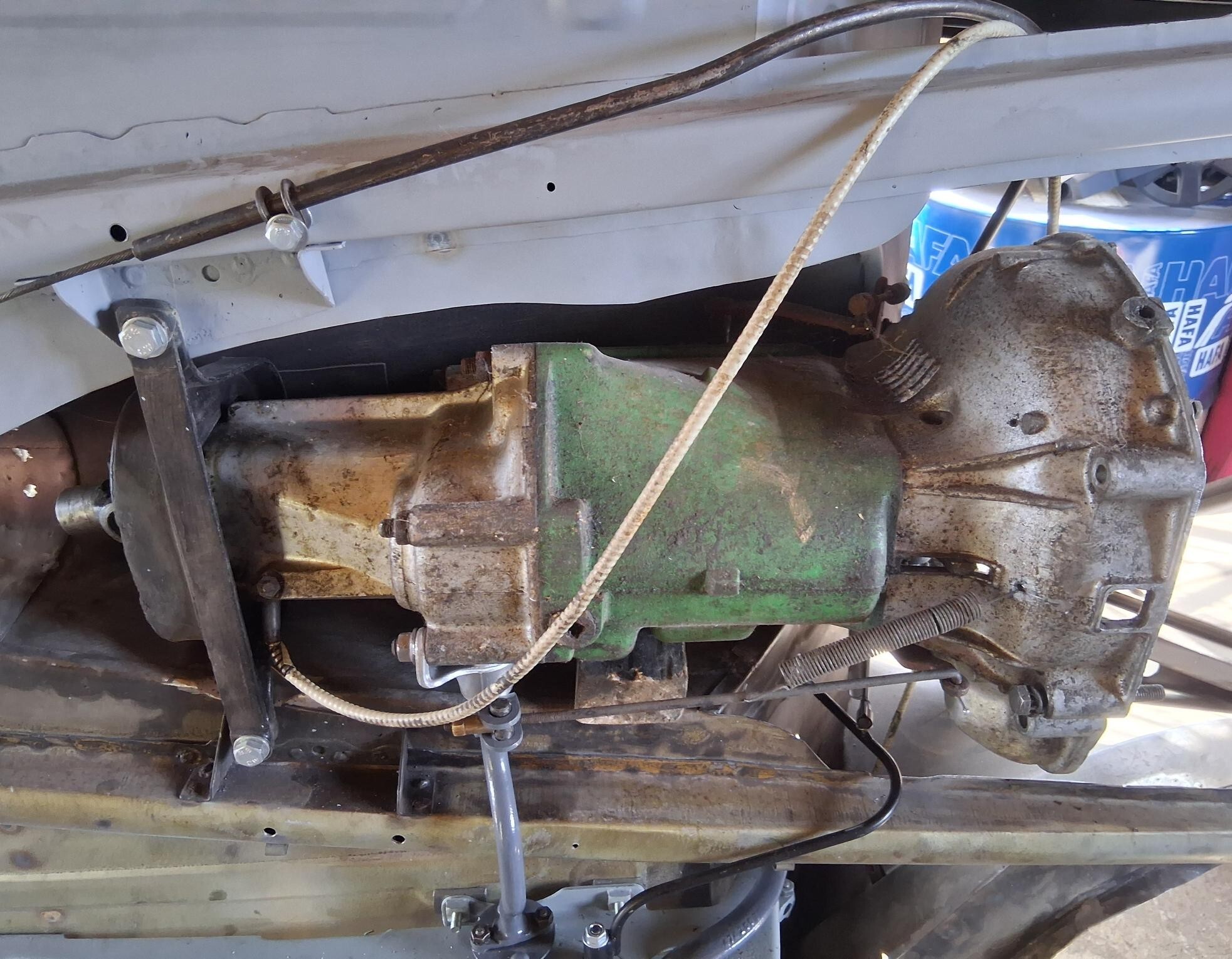

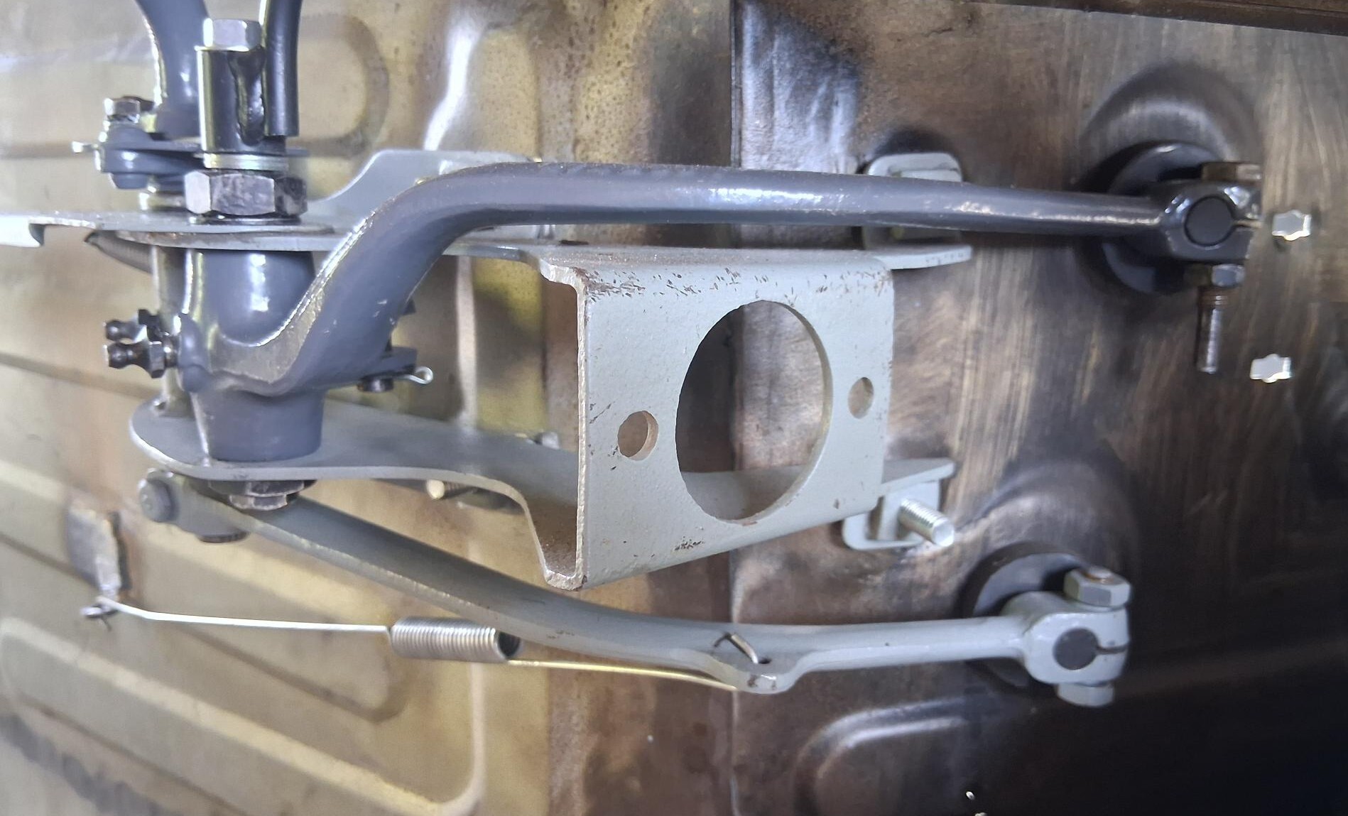

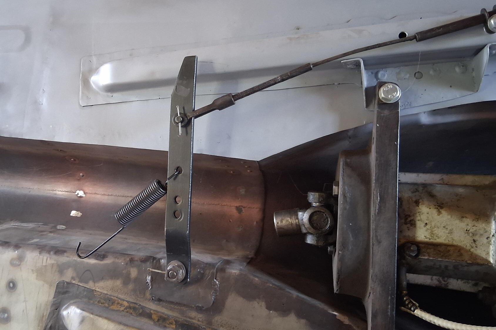

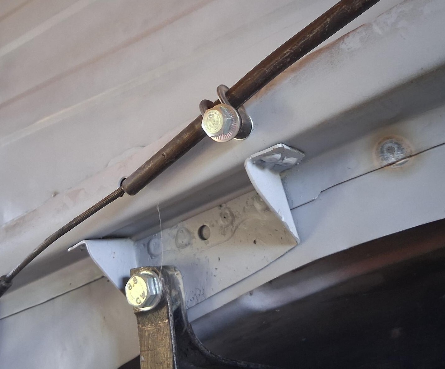

il a fallu remonter un peu de mécanique pour percer les trous du support pédalier , souder des pattes de fixation de ressorts ... et tout un tas de petites bricoles pour vérifier si tout ce ptit monde fonctionne bien .
Messages : 350
Effectivement, il faut mieux vérifier et positionner avant les finitions.
Beau boulot

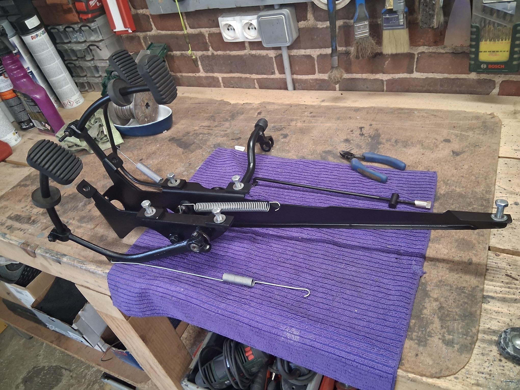

re démontage de la mécanique montée pour les perçages et les essais .
tout fonctionne bien . pédalier , renvoie d'embrayage et frein à main .
tout le pédalier à été dégraisser , poncer , peint et stocker .
toutes ces pièces sont montées pour ne rien paumé . juste à acheter de nouveaux caoutchouc de pédale .
Impeccable, Tout propre, tu as remis de la boulonnerie neuve ?
tu utilise quoi comme peinture pour les ressorts?

Repeintureur a écrit : 22 sept. 2025 08:41 Impeccable, Tout propre, tu as remis de la boulonnerie neuve ?
merci :super:
oui les boulons sont neuf .
pour les ressorts ce sont des neuf aussi , une refabrication des 3 ressorts de pédalier a été lancée sur le forum des 203 .
20 séries de 3 ressorts réaliser par un artisan à l'identique et zingué pour une trentaine d'euros livré .

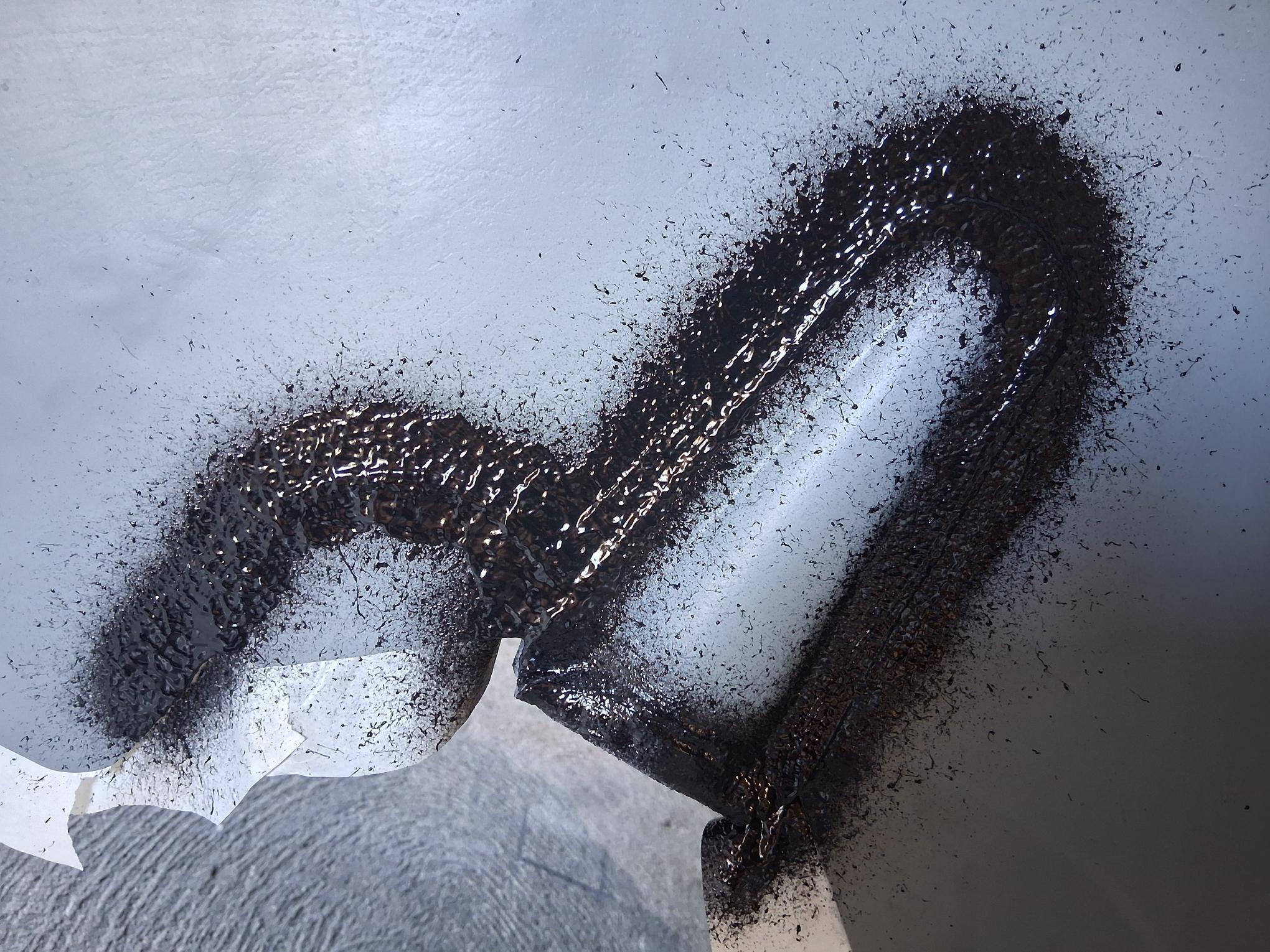

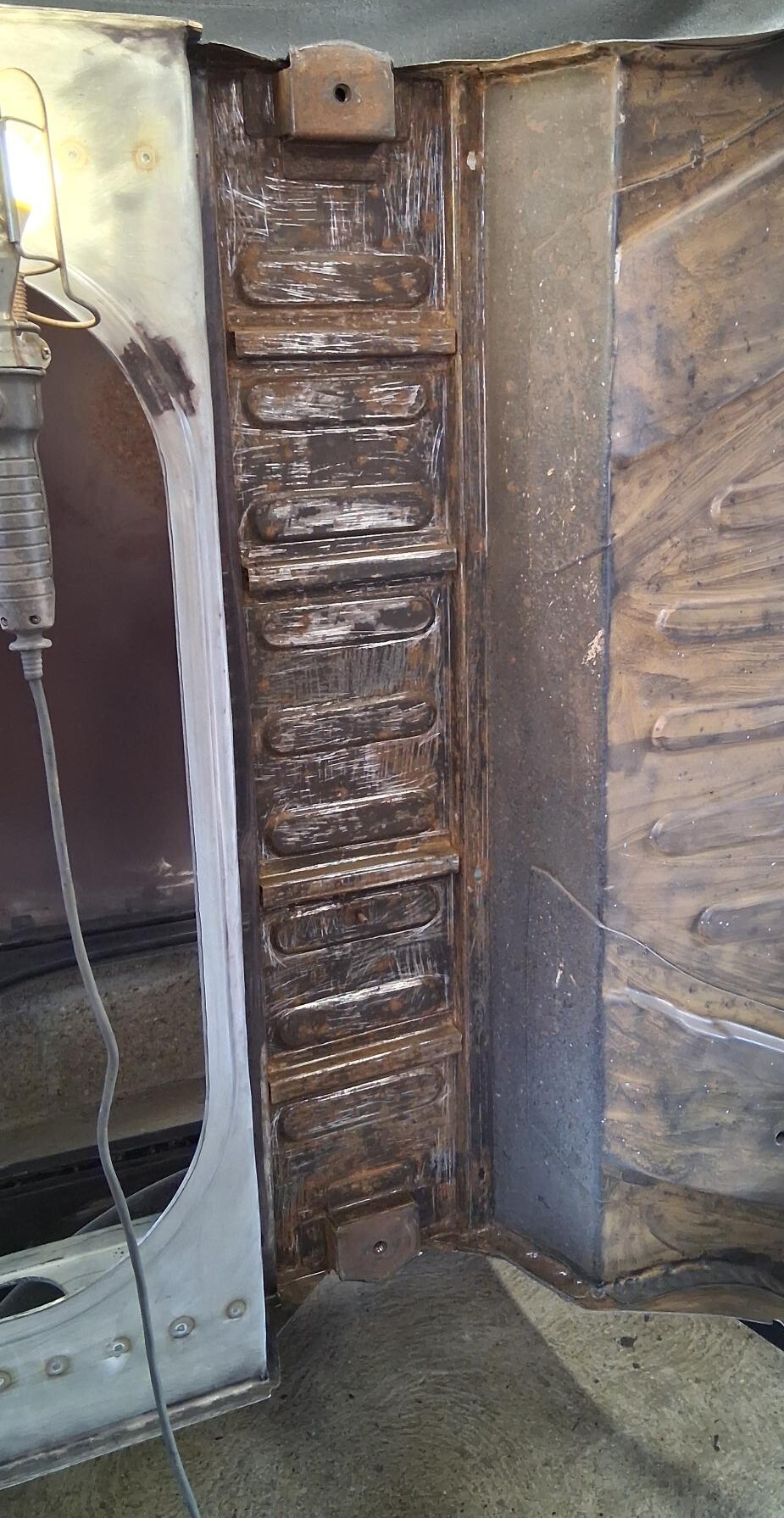

salut et merci pour vos messages :super:

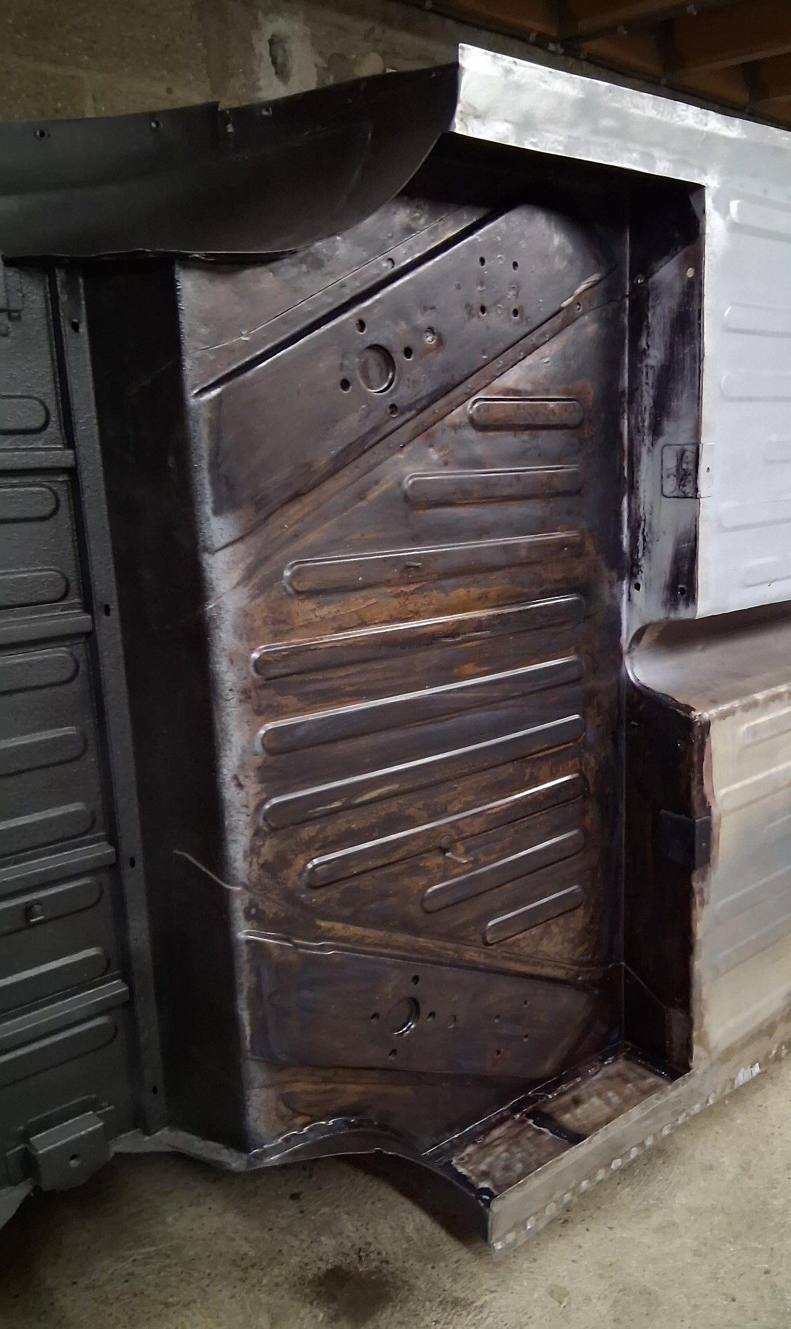

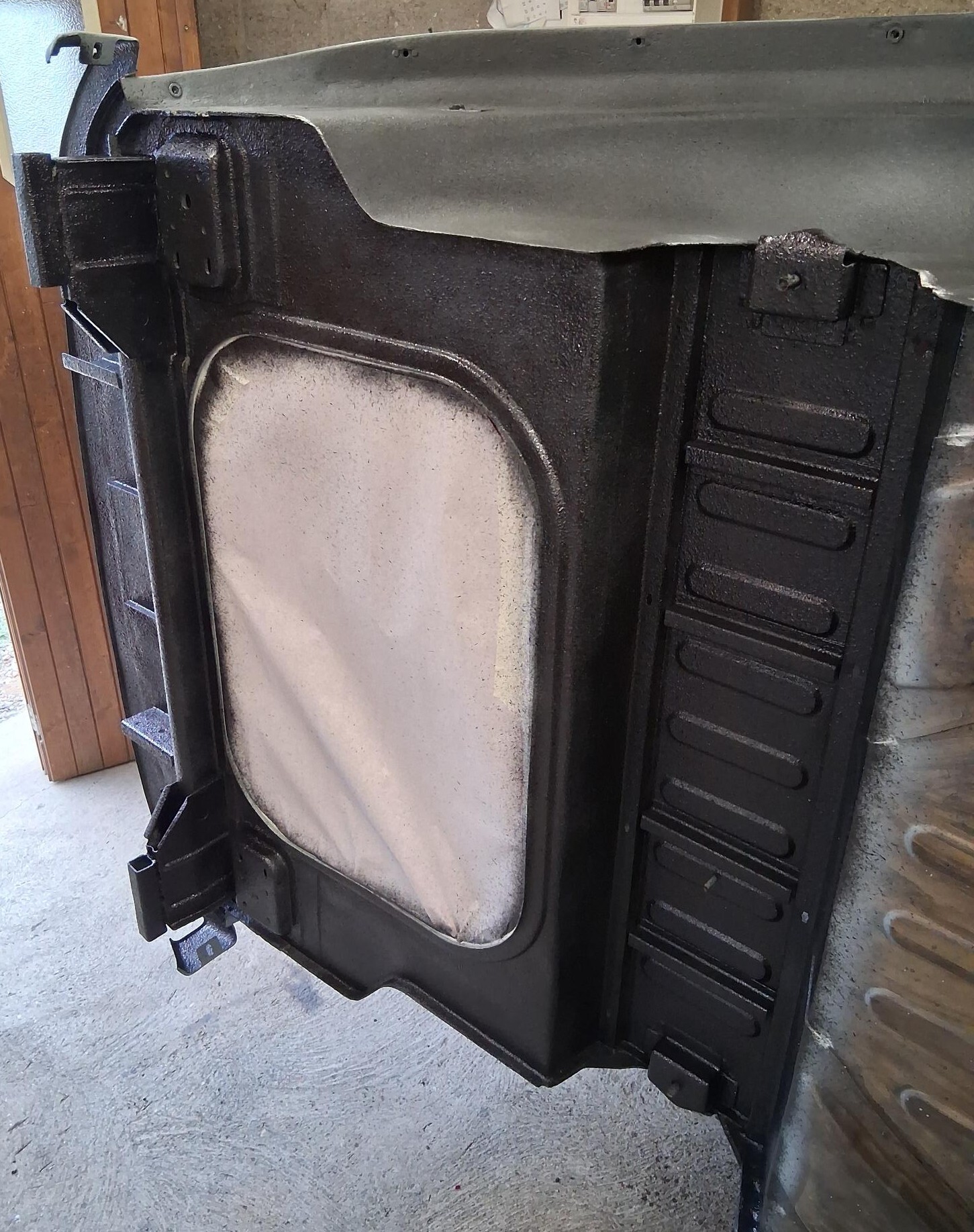

ça avance un petit peu .

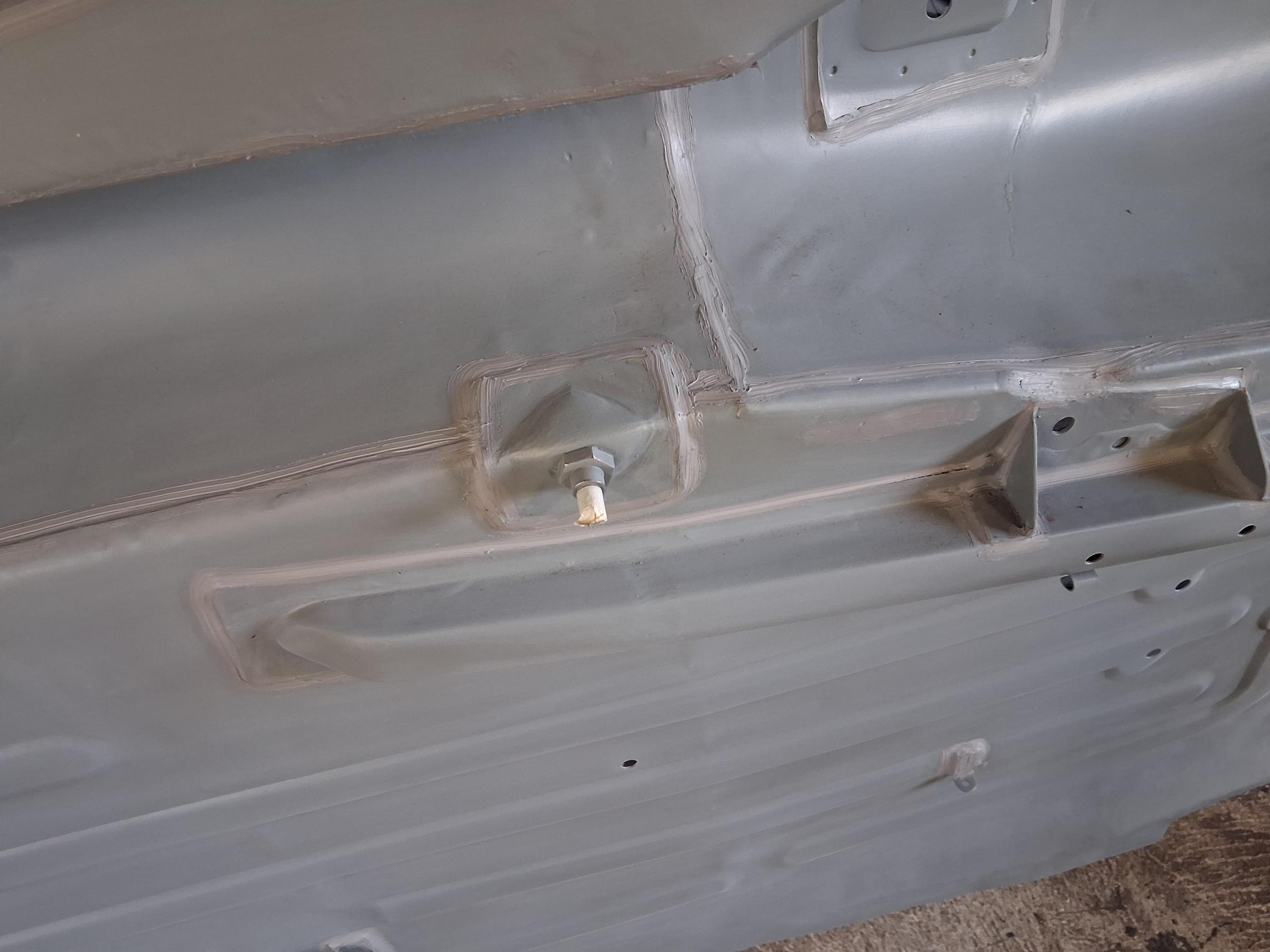

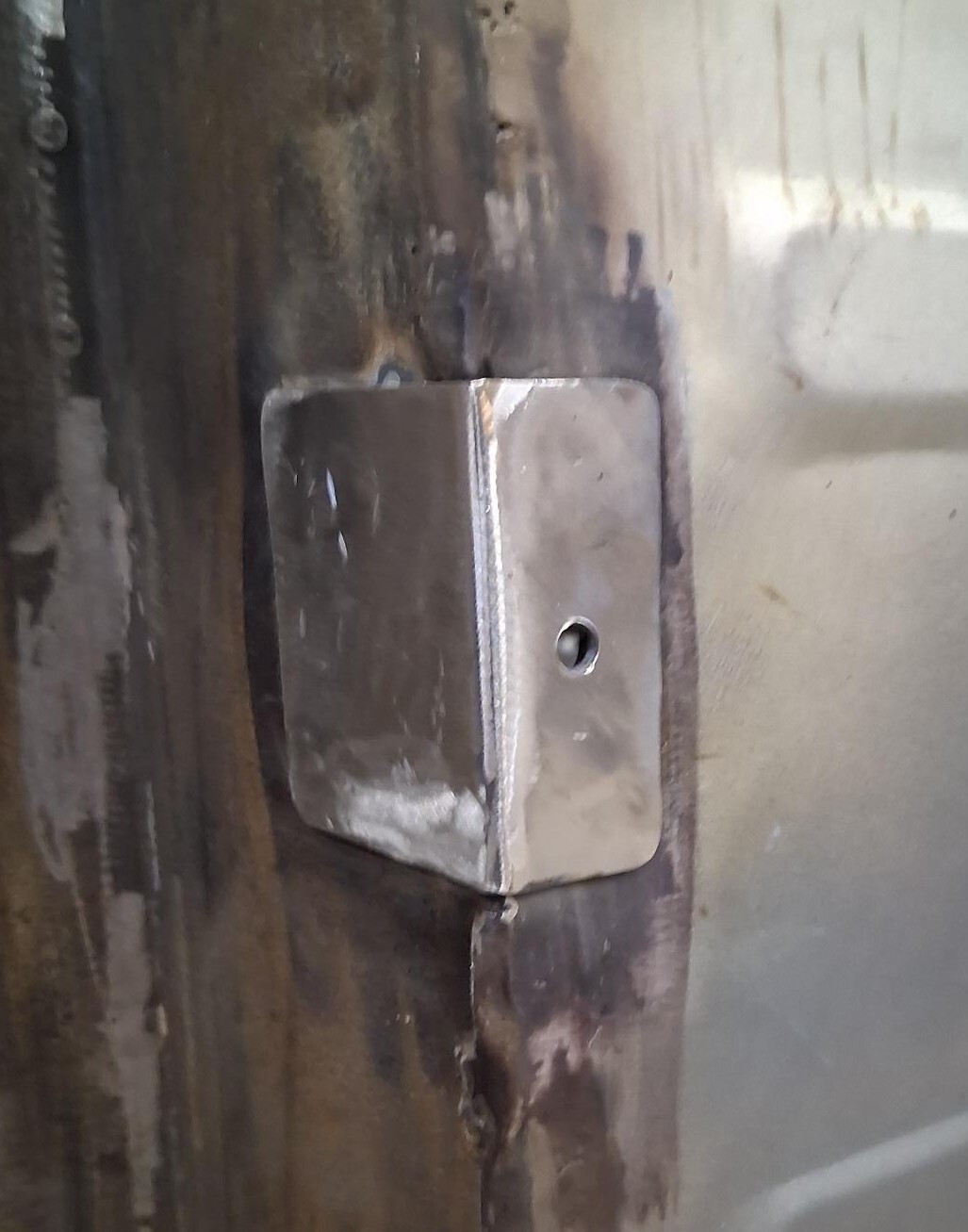

un des bastaing de bois à été changer et déplacer a l'arrière pour pouvoir avancer les finitions d'une partie des soubassements .
une des équerre de fixation avait une sale tronche, elle à été remplacer par une neuve refabriquer .
sur cette partie , il restait quelques bricoles a fignoler . tout à été reponcer et reçu une couche de convertisseur de rouille .
aujourd'hui . apprêt , joints et antigravillon .

Message par chips »

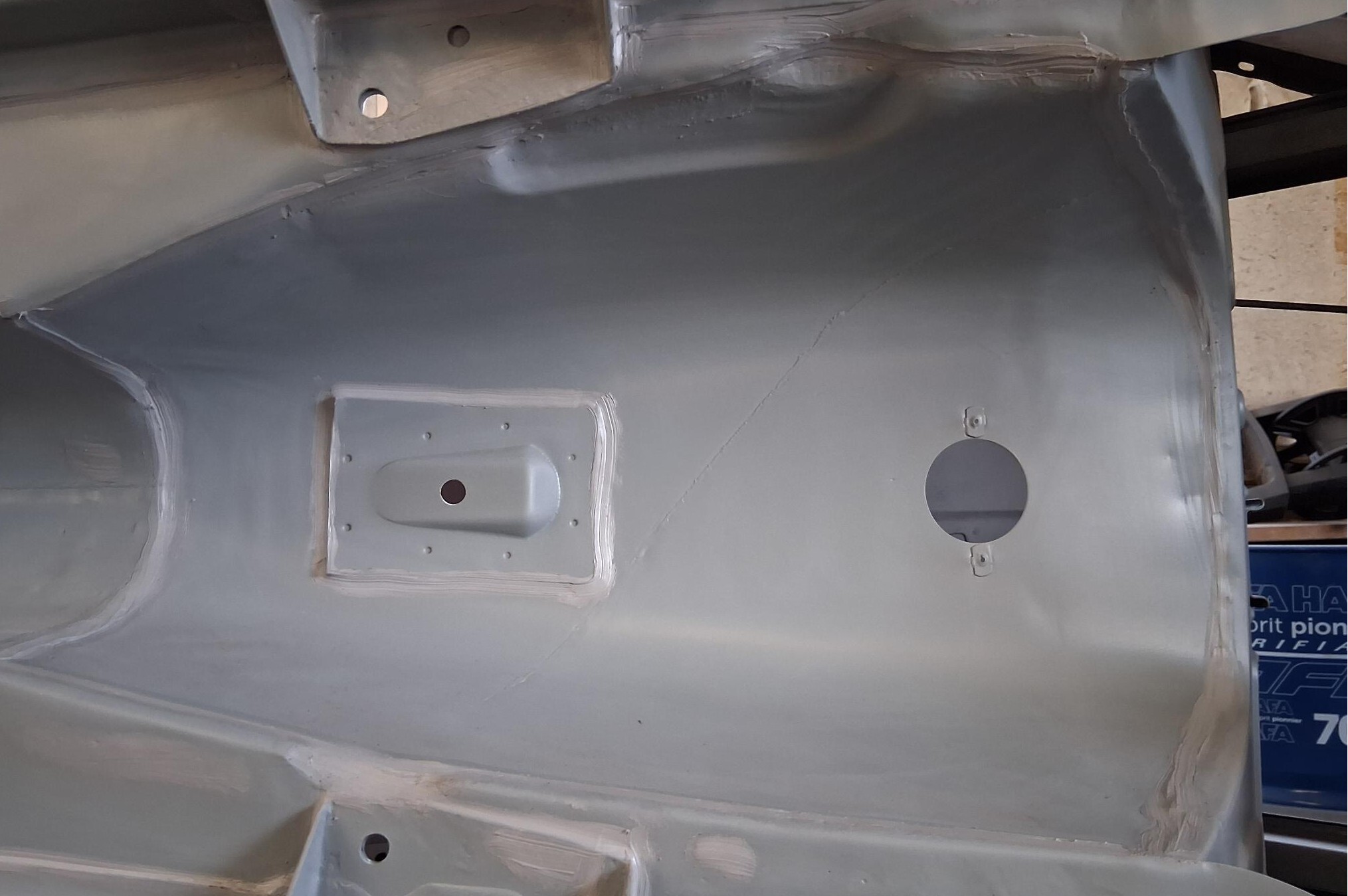

DELAROUILLE a écrit : 05 oct. 2025 08:55 Ca sent l'apprêt qui va pas tarder ... un peu de mastic avant peut être ...
salut delarouille ;)
t'as vu juste :super: je viens de mettre deux couches d'apprêt . pas de mastic de finition , juste des joints .
l'apprêt sèche très vite , je fais les joints vers 11 heure et l'antivigrallon tantôt .
première couche :
et la deuxième :

les joints sont fait .

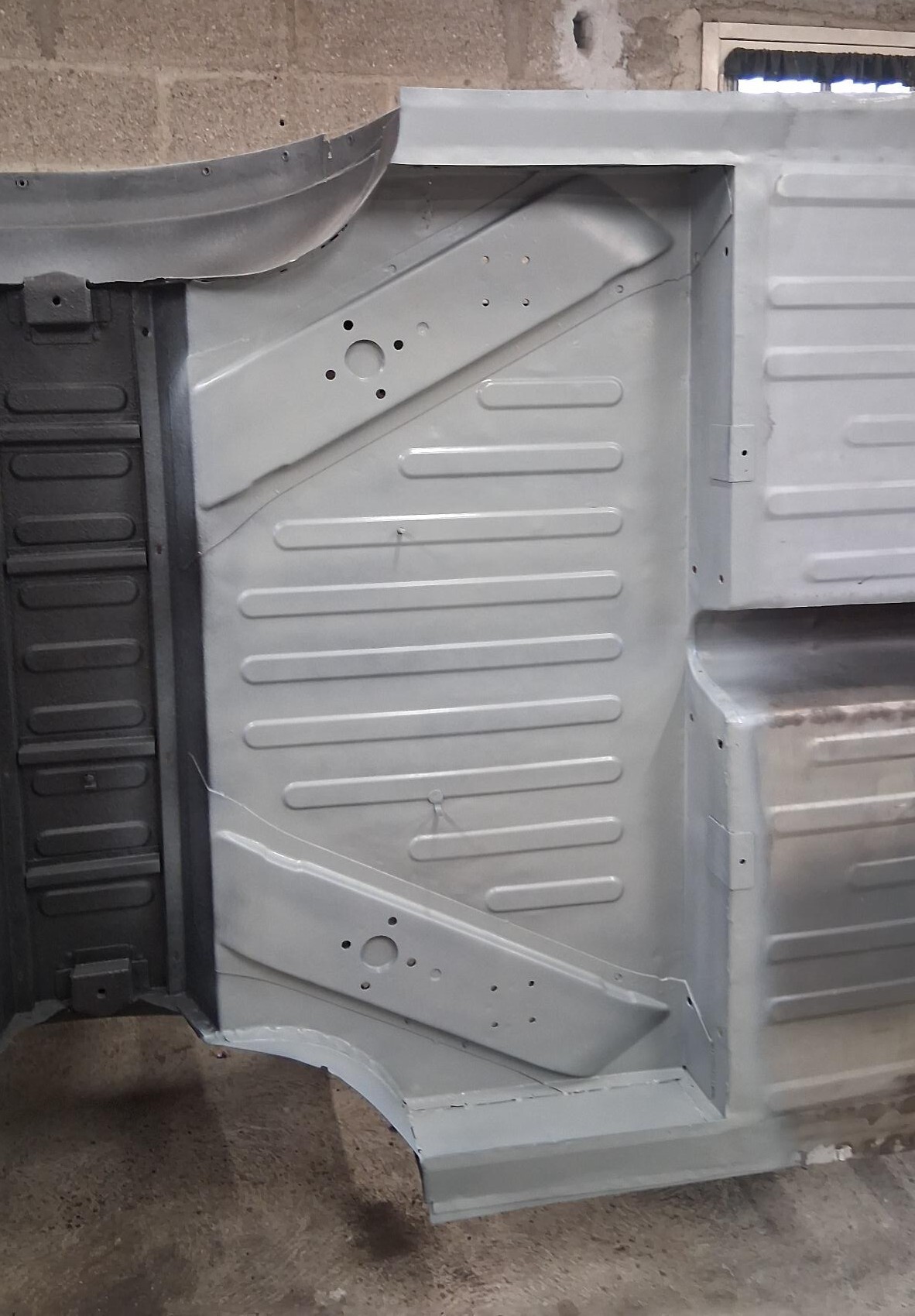

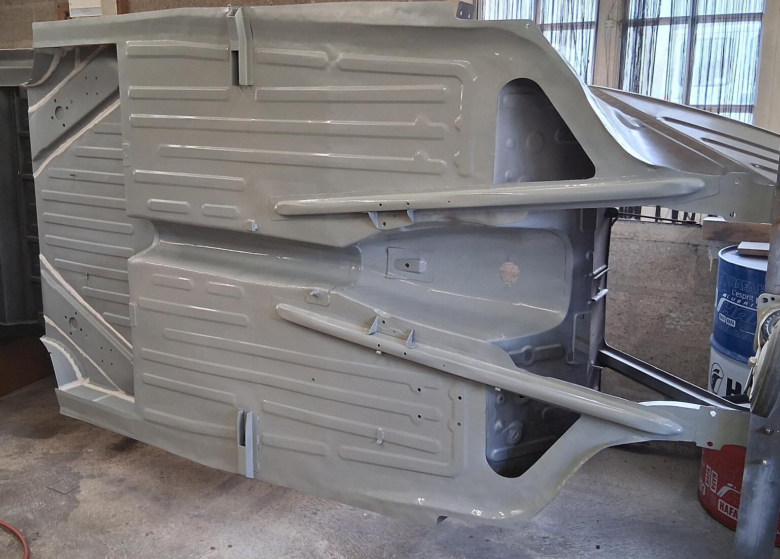

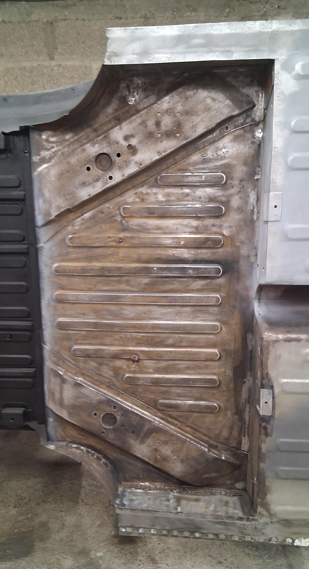

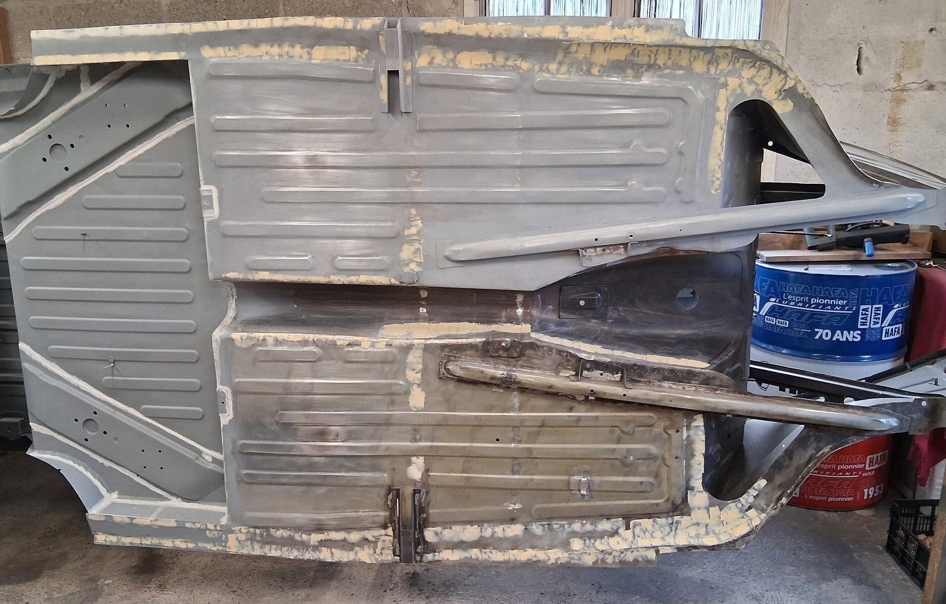

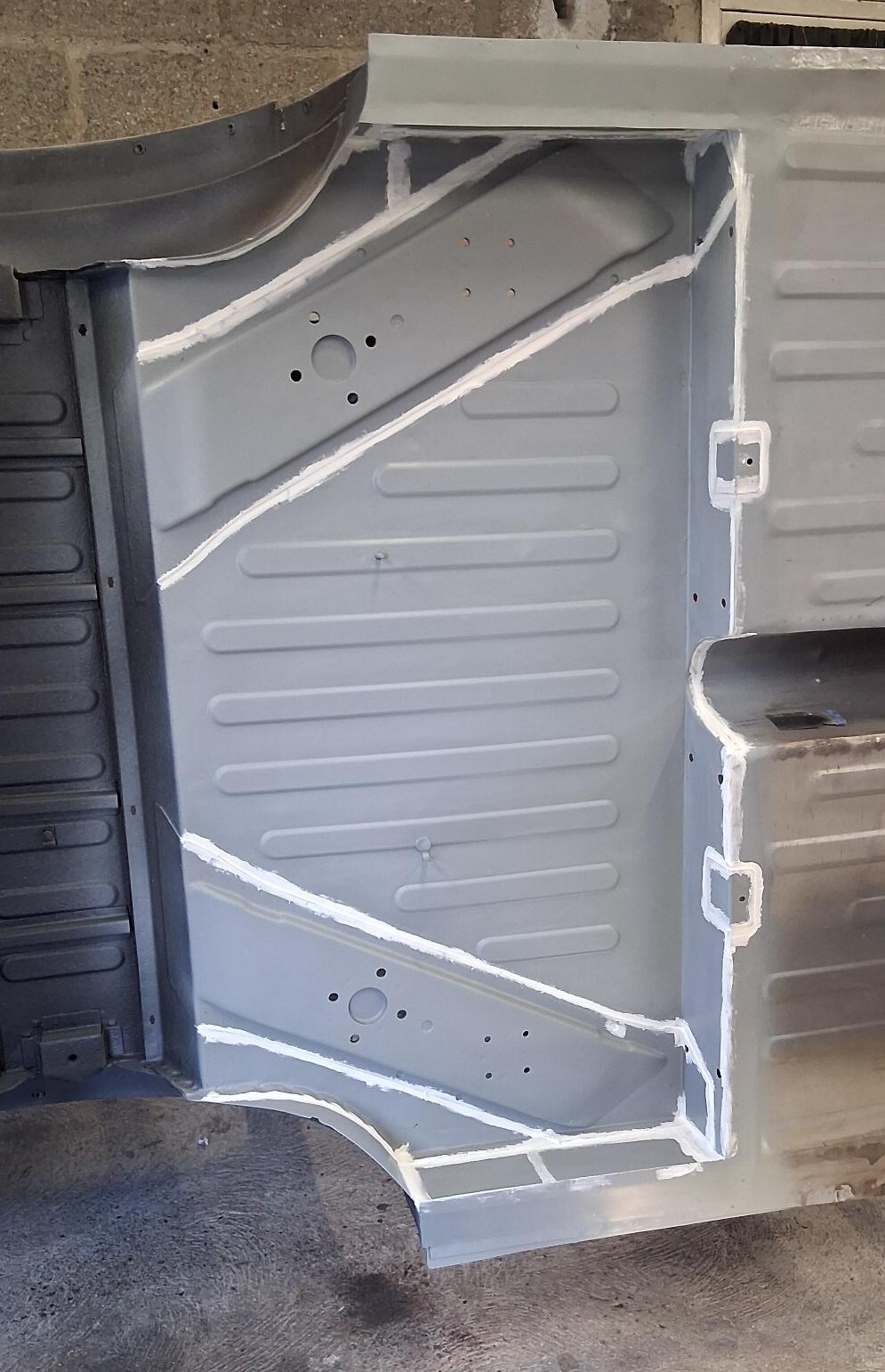

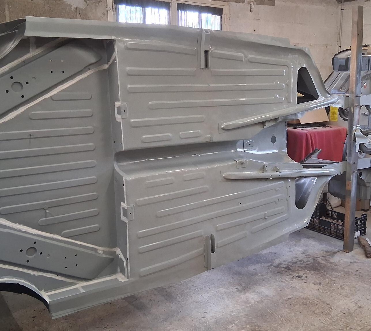

ce matin , finitions sur les planchers .
pose de petits mastics , ponçage complet puis 2 couches d'apprêt phosphatant .

Message par chips »

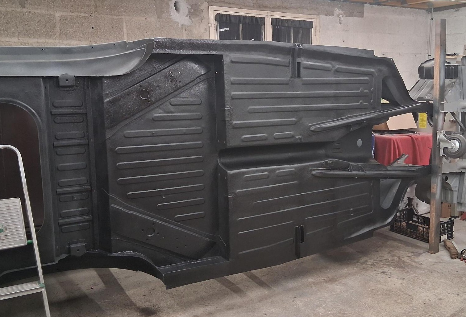

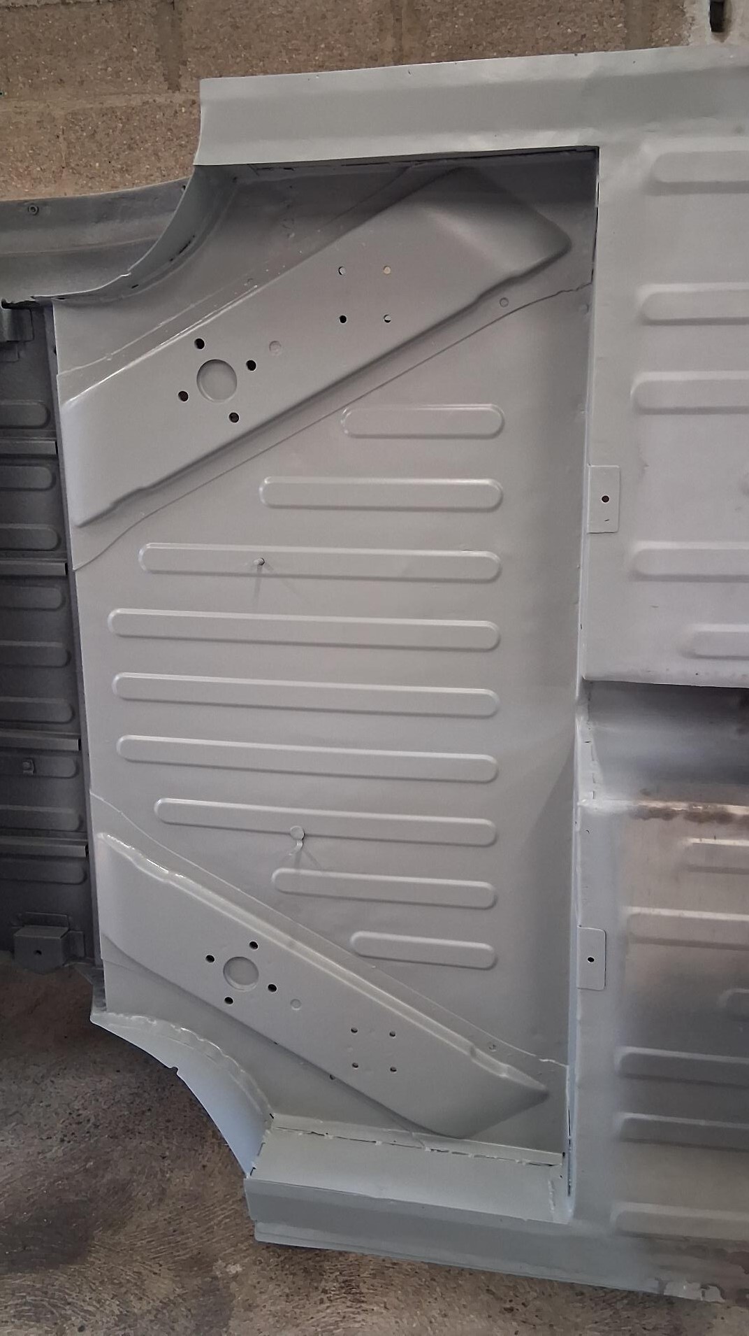

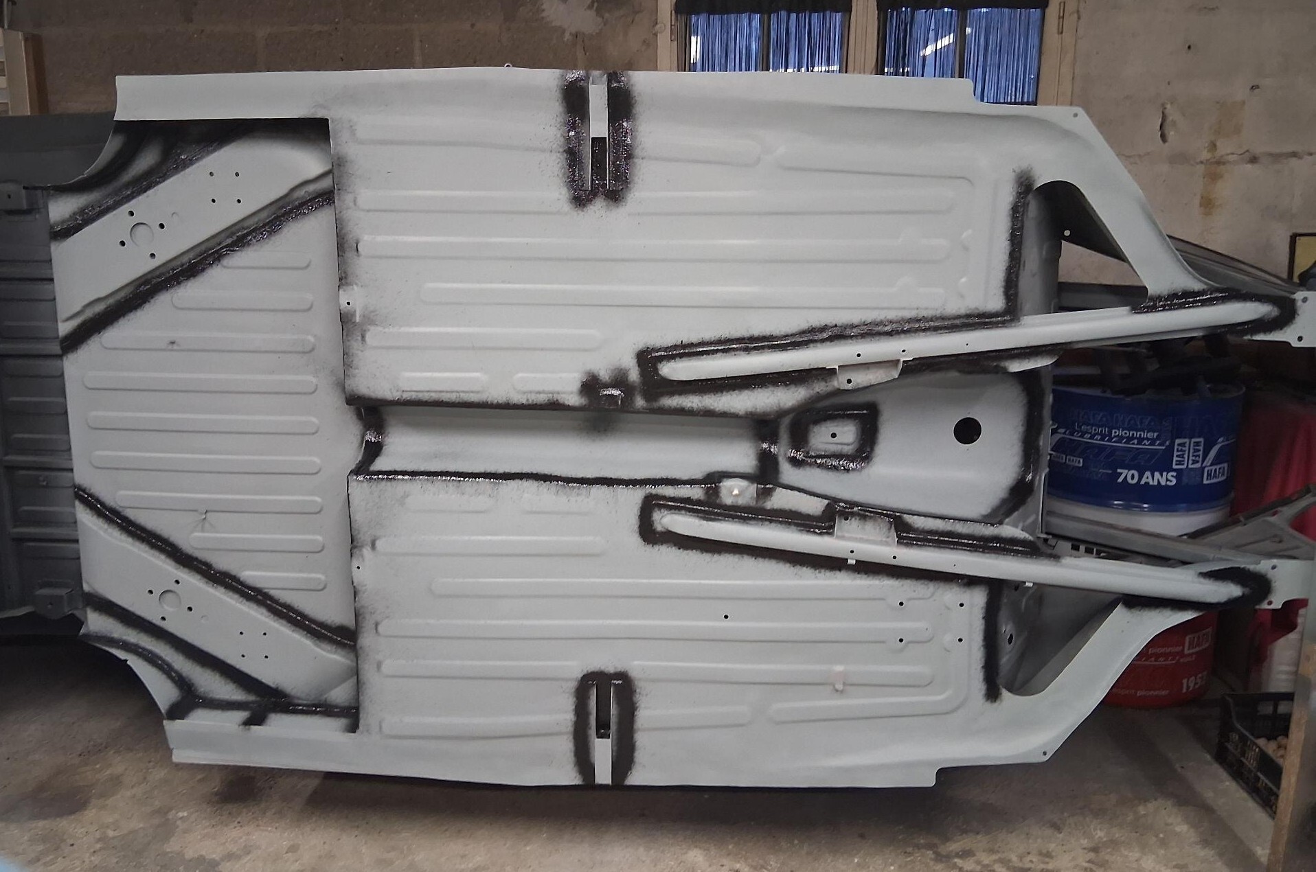

salut à tous .
les joints sont fait sur les planchers et l'antigravillon appliqué .
