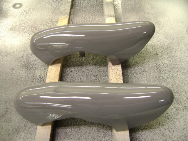

Quelques détails de plus , les bananes de pare choc peinte
Modifié en dernier par DELAROUILLE le 24 févr. 2015 15:44, modifié 1 fois.
Elles sont en métal ou en plastique ?
En tout cas toujours aussi propre comme réalisation. Chapeau bas Monsieur Delarouille.

MatGARAGE a écrit :Elles sont en métal ou en plastique ? Mat B)
En métal ! 8/ pas de plastoque dans les années 50 :rougefaché: le plastique n'est apparu qu'a partir des 4L et des 504 :diable:
bouba a écrit : Il faudra faire gaffe lors des créneaux, pour pas abimer ces beaux buttoirs.... :malin1: :malin1:
Je ne fait jamais de créneau je me gare en travers :inlove:

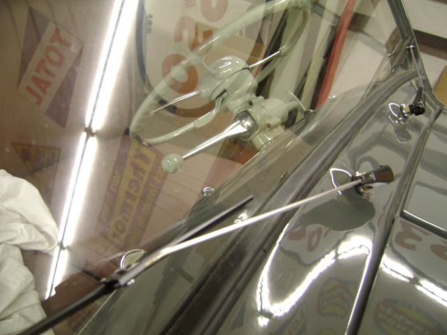

Oups j'avais oublié les essuis glaces ensuite j'attaque les portières .

Il a l'air tout neuf ce pare-brise ???? 8| 8| 8|
T'as un filon ? Perso j'ai dû enlever une griffe de l'essuie-glace, c'est passé au CT mais il reste tout de même une trace... :snif: :snif:
Les bras d'essuie-glace sont plus fins que ceux des 403... 8/ 8/ 8/
Le pare brise est vraiment nickel mais j'en ai acheté 3 pour en avoir un de bon a cause des rayures de bras d'essui glace , de toute façon on peux toujours les faire couper ( pare brise plat ça ne pose pas de problème )
Les essuis glace sont des SEV d'époque , nettement mieux que les refabriqués d'aujourd'hui le problème c'est que les chromes sont toujours morts , ça tombe bien y'en a pas sur les utilitaires , donc sablage + peinture noire et le tour est joué :)

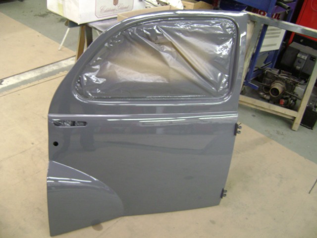

Aller j'attaque les portes

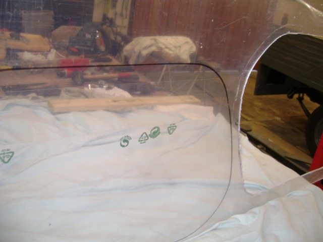

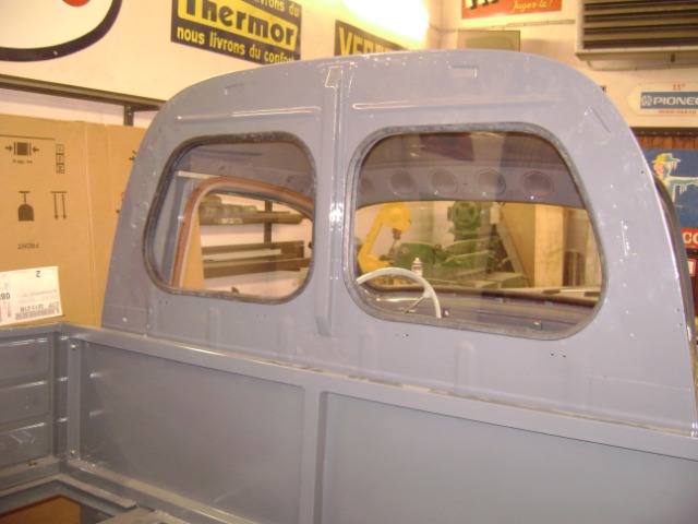

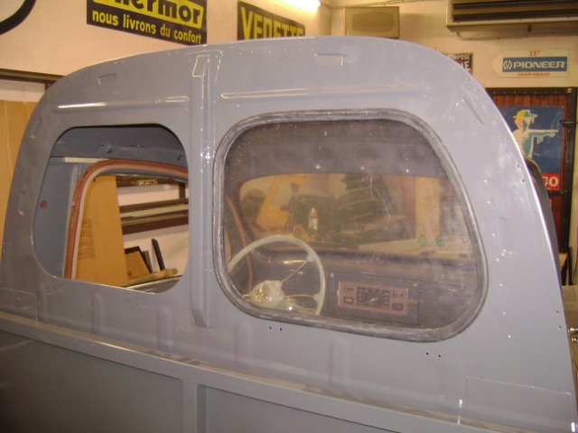

Dans la série "modification non d'origine" je me suis décider à mettre des carreau à l'arrière de la cabine comme sur les 403 car sur les 203 il n'y avait rien , bonjour les oreilles par -12° 8|
Découpe aprés traçage d'une plaque de polycarbonate de 5mm , si elle se raye , j'aurais le modèle pour faire couper un carreau .
Ca se monte pas trop mal :)
Voilà , il devrait y faire meilleurs dedans :hello:
Modifié en dernier par DELAROUILLE le 24 févr. 2015 16:01, modifié 1 fois.
Non tu es sérieux c'était grand ouvert derrière ?
Les joints tu les as faits faire à façon ou ca se trouve ?

Hé hé que des bonnes idées sur les 403.... :mrgreen: :mrgreen: :mrgreen:
Je pense qu'il devait quand même avoir une toile de protection.... :-/ :-/

Ce sont des joint de 403 j'imagine , mais ça se monte , il devait y avoir effectivement la possibilité de mettre une toile car il restait les tourniquets de fixation mais ca ne pouvait pas être étanche .

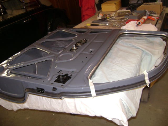

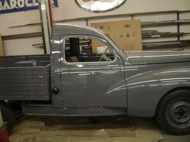

Ah j'ai mis les portières ::d
