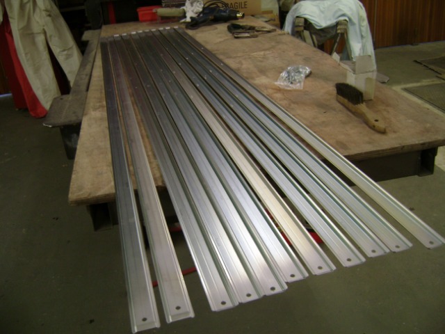

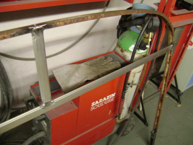

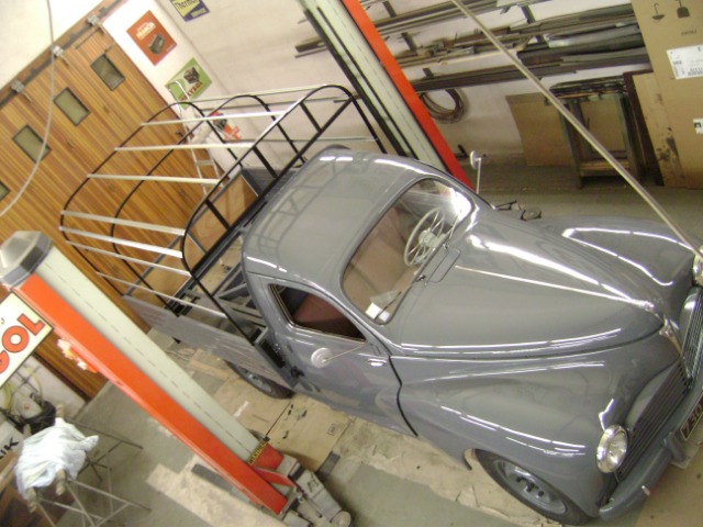

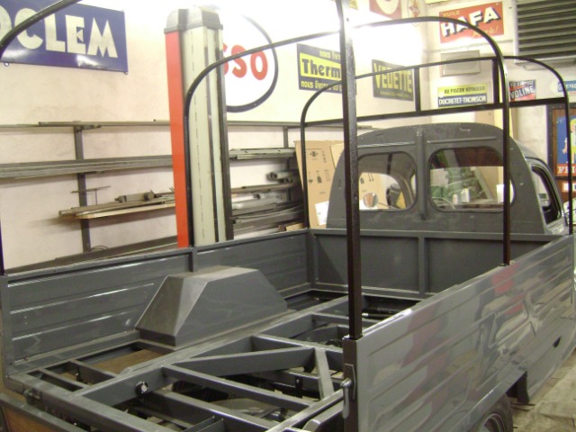

Préparation des "liteau " qui vont s'installer sur les arceaux , à l'origine ils sont en bois , mais j'aime pas trop le bois , ça se soude mal :rougefaché:
alors je les fait en rails oméga pour ceux qui connaissent :cote:

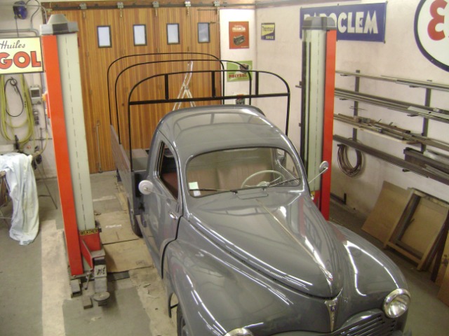

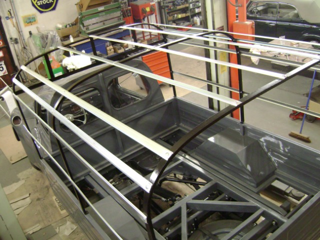

Bon j'ai monté les arceaux une fois sablés , peinds puis fixé les liteau métalliques :cote:
Modifié en dernier par DELAROUILLE le 24 févr. 2015 18:37, modifié 1 fois.
Vraiment superbe mais tu aurais quand même pu les refaire en bois pour être dans le tons.... ;)

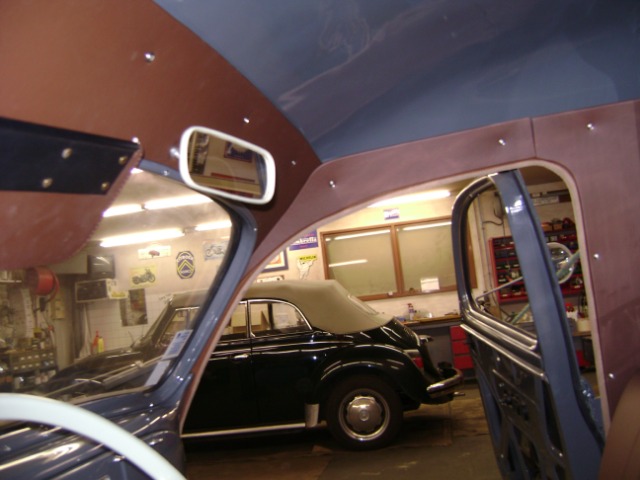

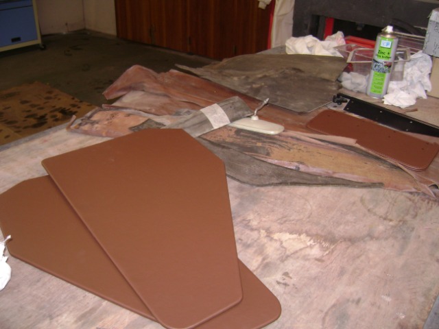

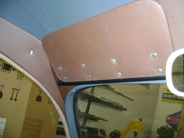

J'ai récupéré les intérieurs chez la sellière :ghee:
Modifié en dernier par DELAROUILLE le 24 févr. 2015 18:39, modifié 1 fois.

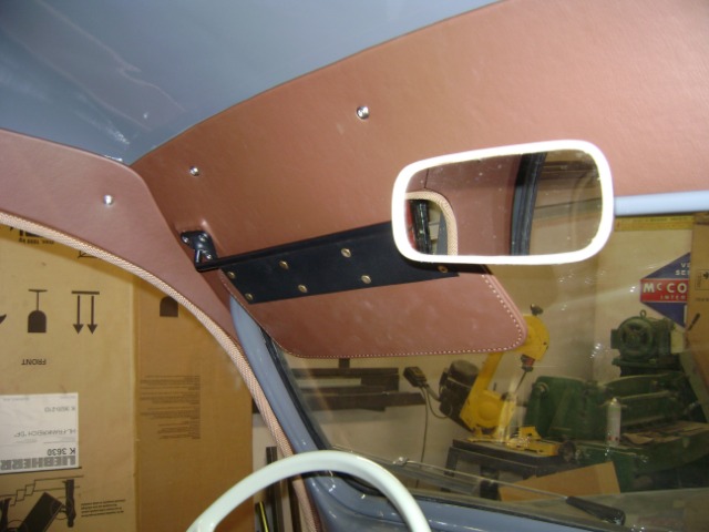

Sur celle là on voit bien l'unique pare soleil ( pas de frais en 1952 ) , et encore d'origine c'est juste un carton noir "bientriste " la sellière a cru bon de l'embourgeoiser en le recouvrant de skaÏ .
Modifié en dernier par DELAROUILLE le 24 févr. 2015 18:40, modifié 1 fois.
peter
Messages : 1362
Prenom : peter
Voiture : r4 f4
Ville : lestrem
Message par peter »
j'trouve qu'elle a bien fait , c'est super beau , on dirait du cuir ! "de vache "
C'est du cuir ...mais de vache en plastique , il est a noter que d'origine c'était de la toile cirée , comme les nappes :hehe:

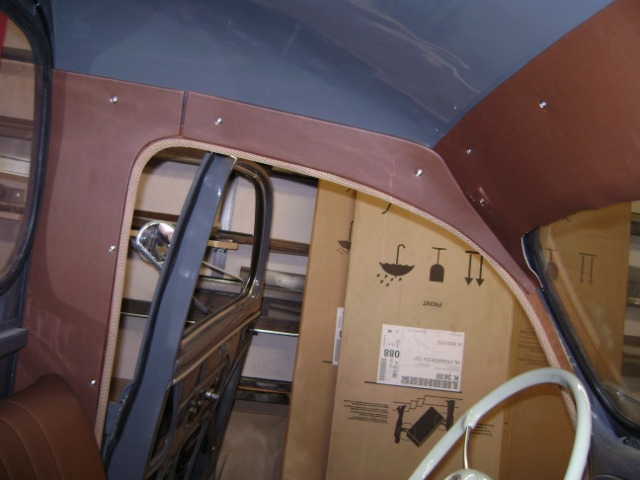

une photo de plus coté passager où on remarque qu'il n'y a pas ni pare soleil ni de ciel de toit , on est sous la tôle , ce doit être trés agréable l'été , ca chauffe comme dans un four et en plus le passager est ébloui . Je rappelle bien sur que l'hivers il n'y a pas de chauffage ni de dégivrage .

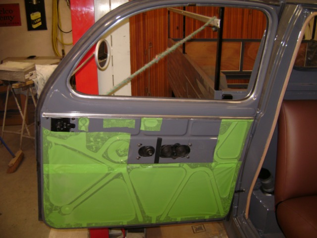

Et un truc qu'il est souhaitable de faire sur les anciennes , c'est de mettre un plastique autocollant sur les portes avant de remonter les panneaux , ça évite qu'ils prennent l'humidité et se déformes à la longue .
+1 pour le plastique de porte c'est juste chiant quand il faut régler la porte ou intervenir sur le mécanisme de vitre.
MatGARAGE a écrit :+1 pour le plastique de porte c'est juste chiant quand il faut régler la porte ou intervenir sur le mécanisme de vitre.
Ca c'est sur les voitures modernes , sur les 203 les portes ne se dérèglent pas et le monte glace tombe jamais en panne :malin1:
