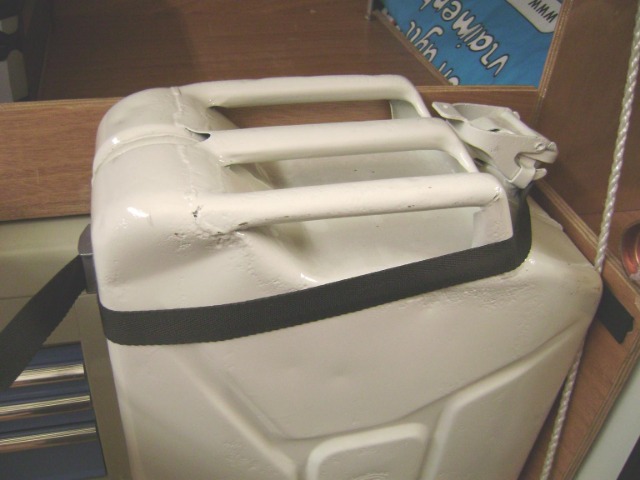

Bon entre deux sponsors , on fignole les détails , une sangle pour le jerrican ne devrait pas être de trop :)

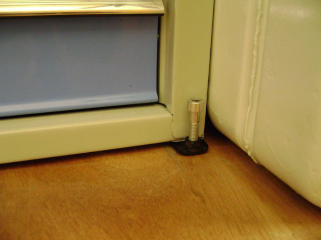

Ainsi qu'un système de vis qui servent de verrouillage pour éviter que la malle de pièces ne rippe sur le plancher :mrgreen: mon beau vernis ...

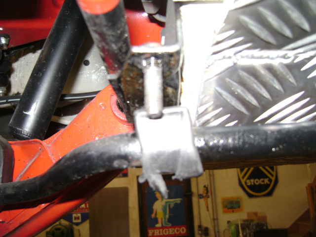

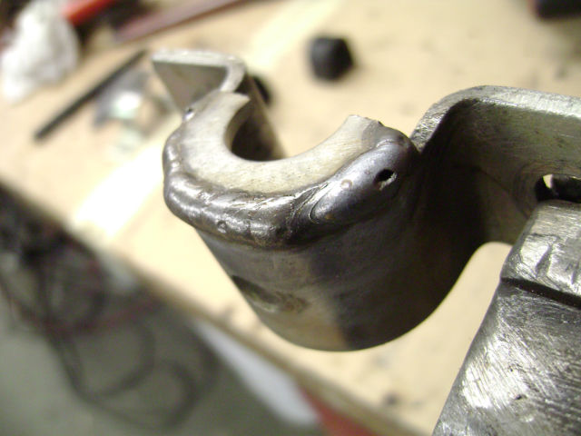

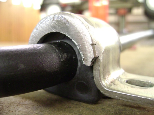

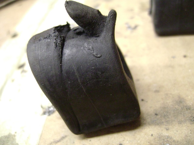

Bon vu que nous sommes en période de rodage et d'observation , y'a un truc qui me chifonne :rougefaché: ça fait déjà 2 Fois que l'on change les silent blocs de la barre antiroulis à l'avant , on suppose que c'est le fait d'avoir recranté qui pose problème , en effet les silent blocs ont tendance à se barrer vers l'intérieur , le fait de les coller au PU n'y a rien changé
On voit bien qu'ils ont une salle gueule

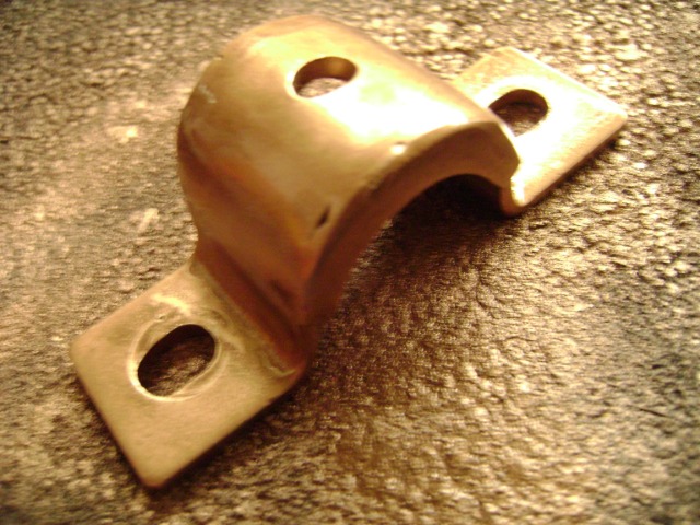

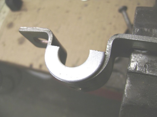

Donc au bout du 3ème jeu on a décidé de modifier le collier de serrage afin de remédier au problème
Une rondelle de 14 mm servira de garde fou
Petite soudure au semi auto
La suite au prochain N°

pas mal,
c'est effectivement un probleme récurant que l'on observe sur bon nombre de nos 4l
l'avantage de ta modification c'est que ca protegera ton support de SB des deformations a cause des caillou !!!!
j'ai applatit les miens sur les cailloux du maroc ....

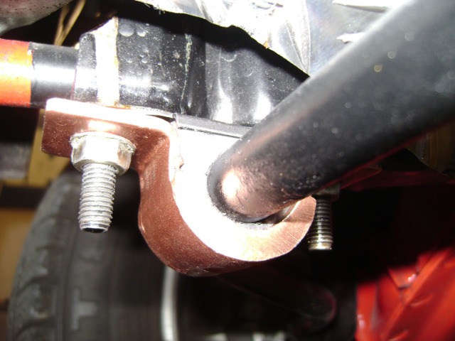

Voici la suite , donc aprés les soudures on meule bien comme il faut , histoire que ça ai un peu de gueule :langue3:
Pas question de monter ça sans un petit coup de bombe cuivrée , histoire que ça ressemble à l'origine
Voilà c'est monté , j'espère qu'on sera plus e---------é avec ce truc :diable:
Le prochain coup , je ferai des photos de détail des plaques de blindage

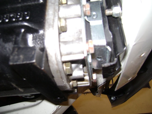

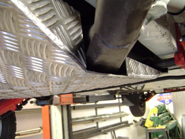

Voici des photos des détails de la fixation des plaques de blindage
Ainsi que de la découpe qui permet le passage du conduit de remplissage du réservoir d'essence
