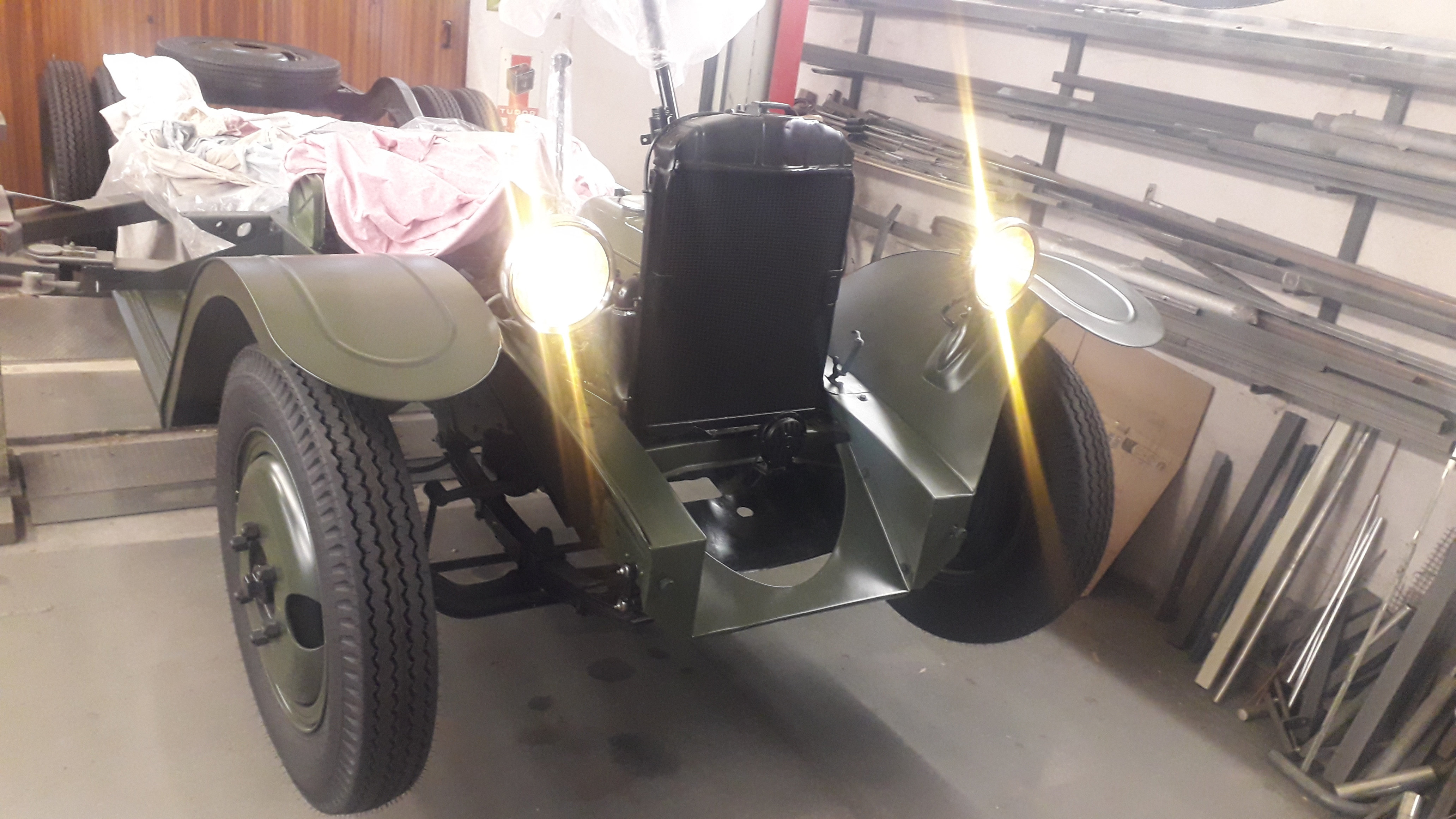

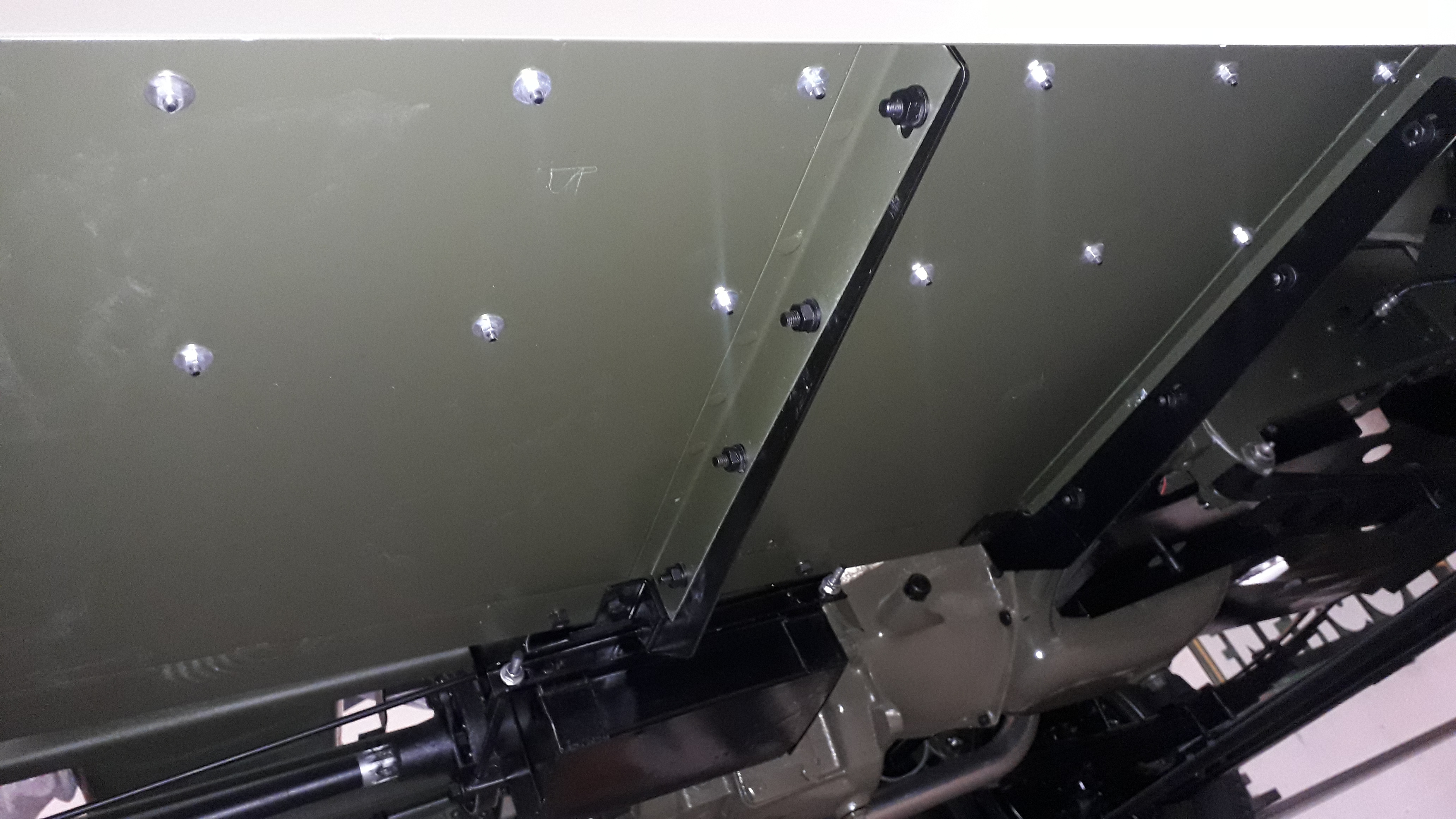

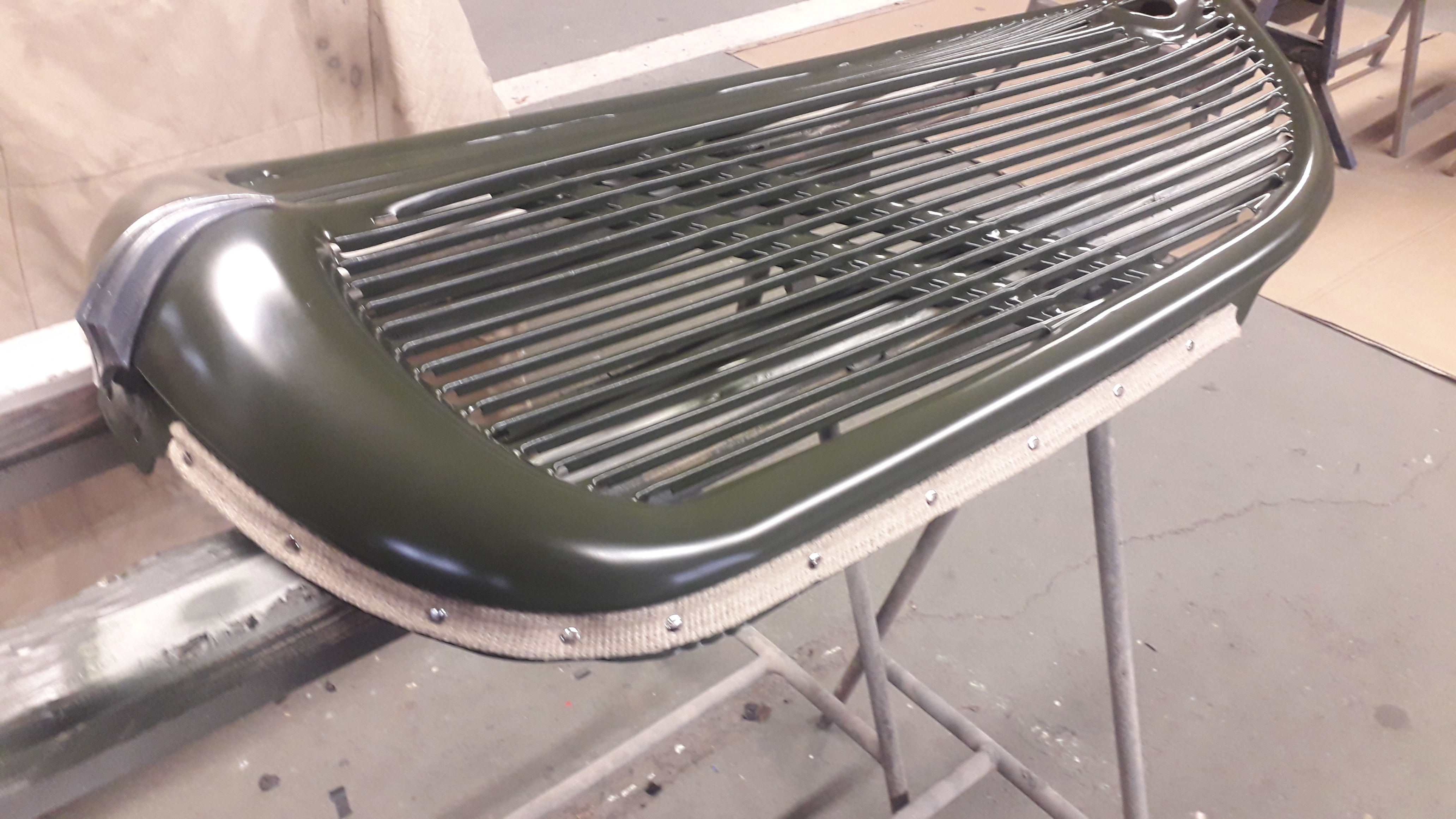

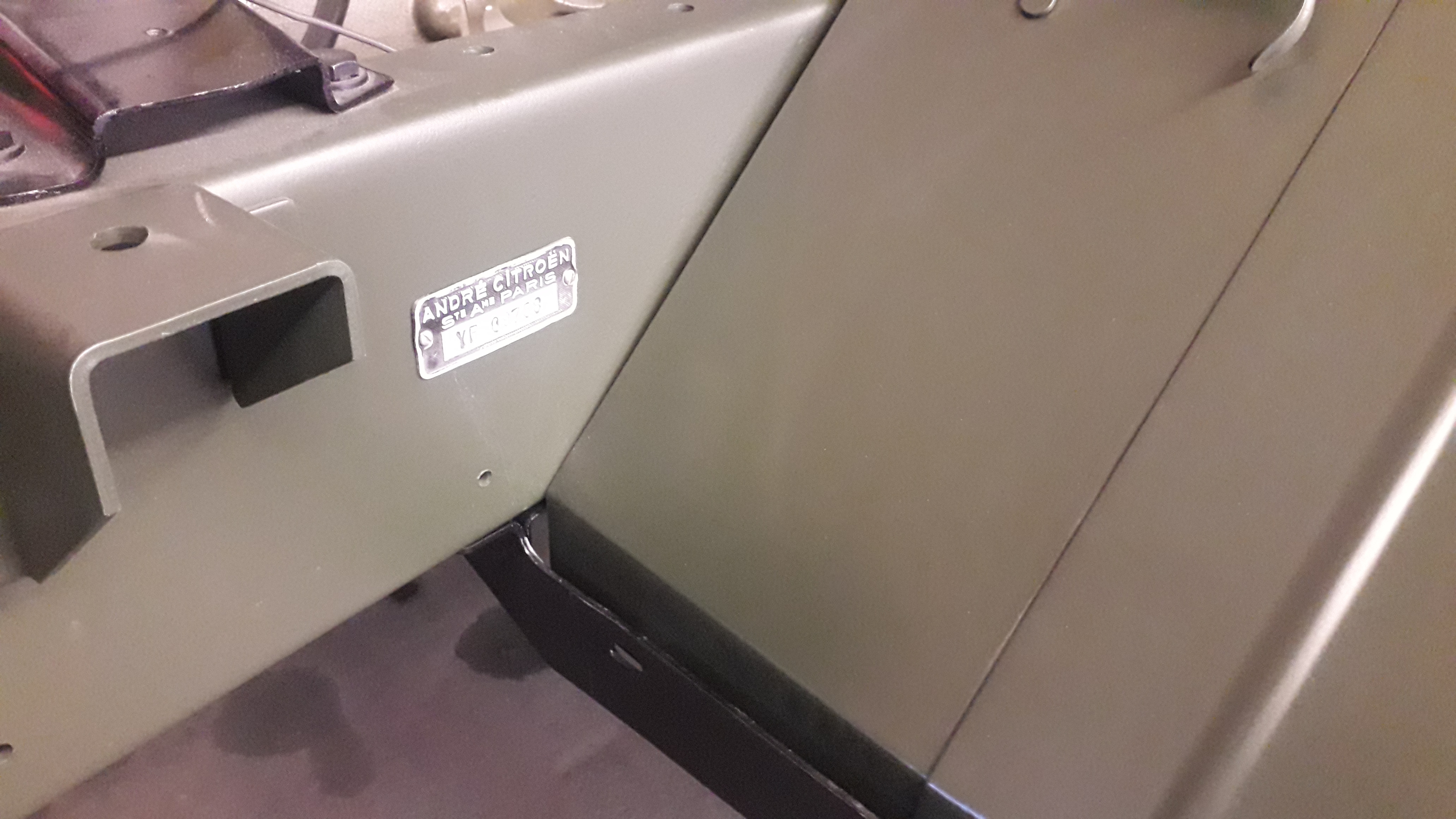

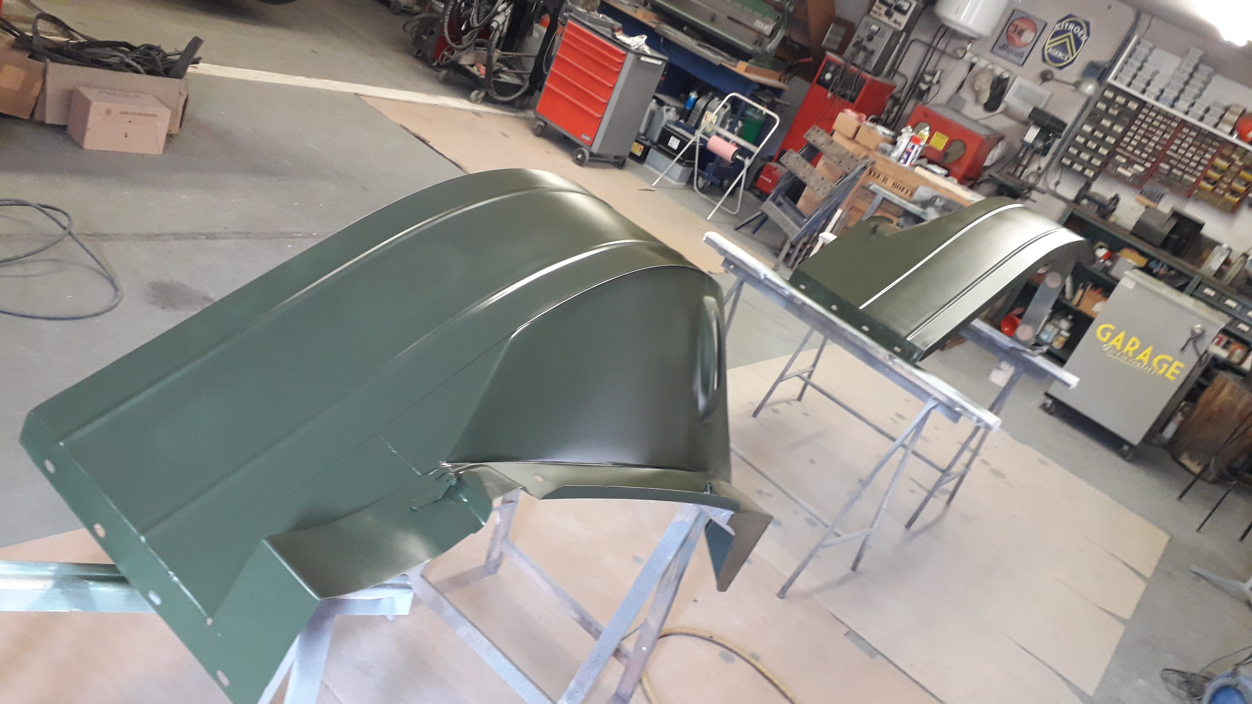

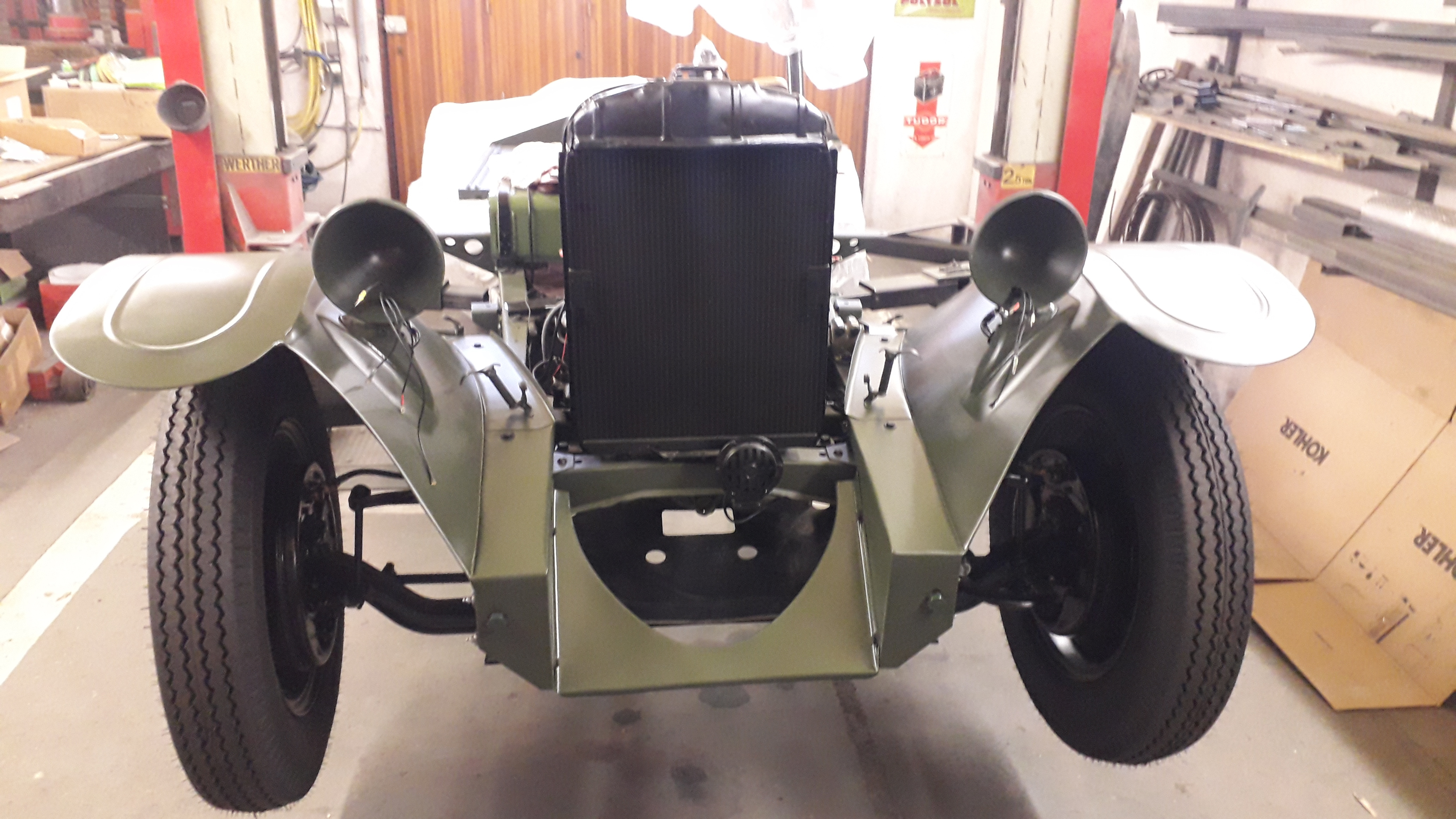

peinture extérieure

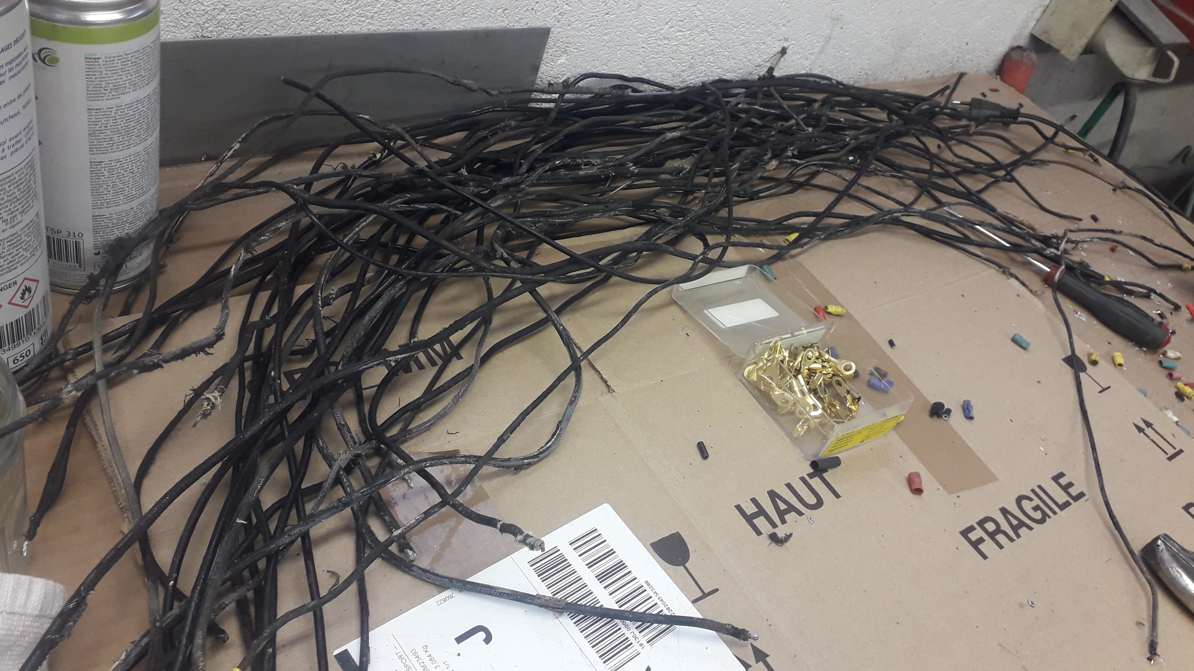

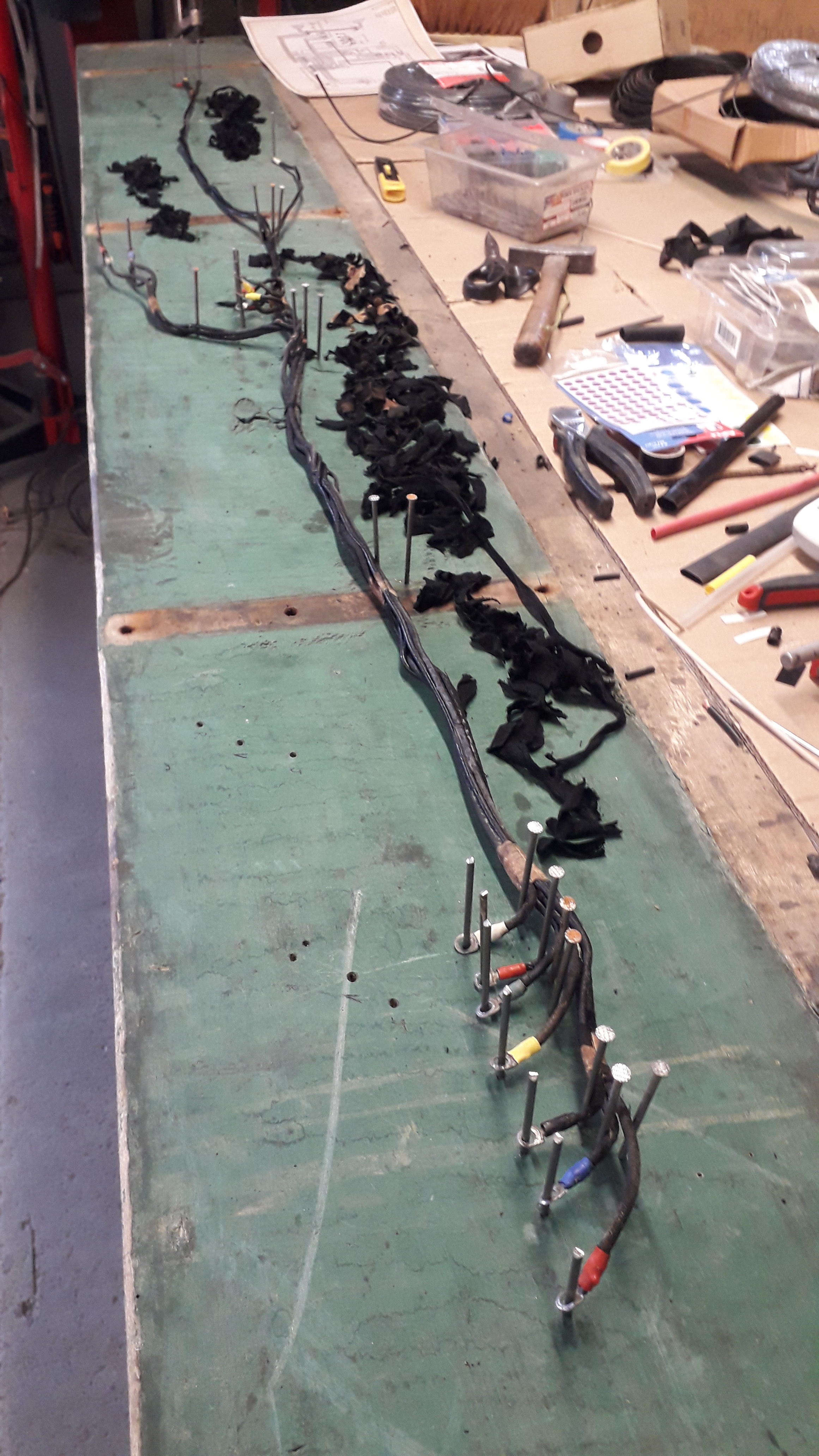

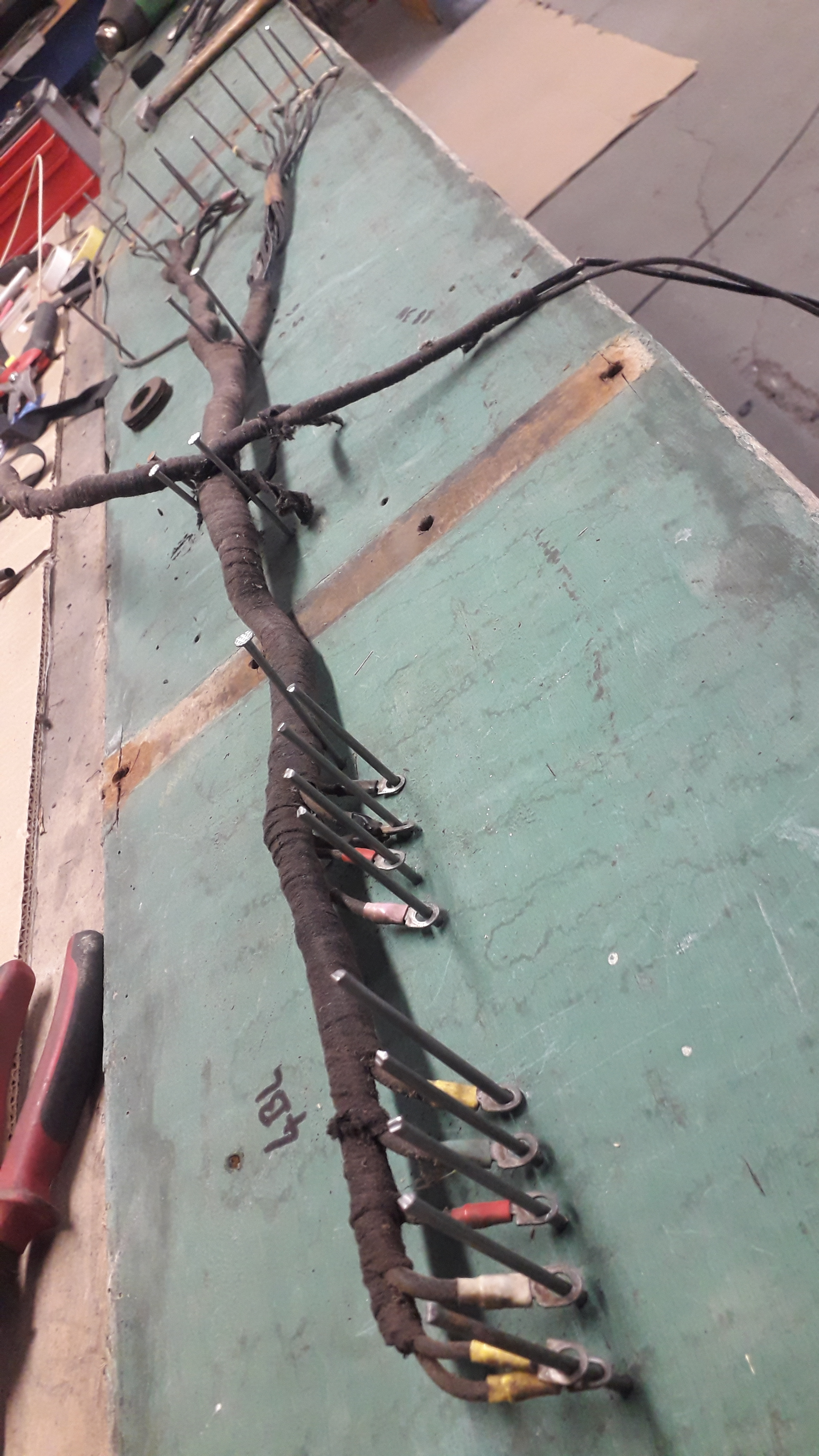

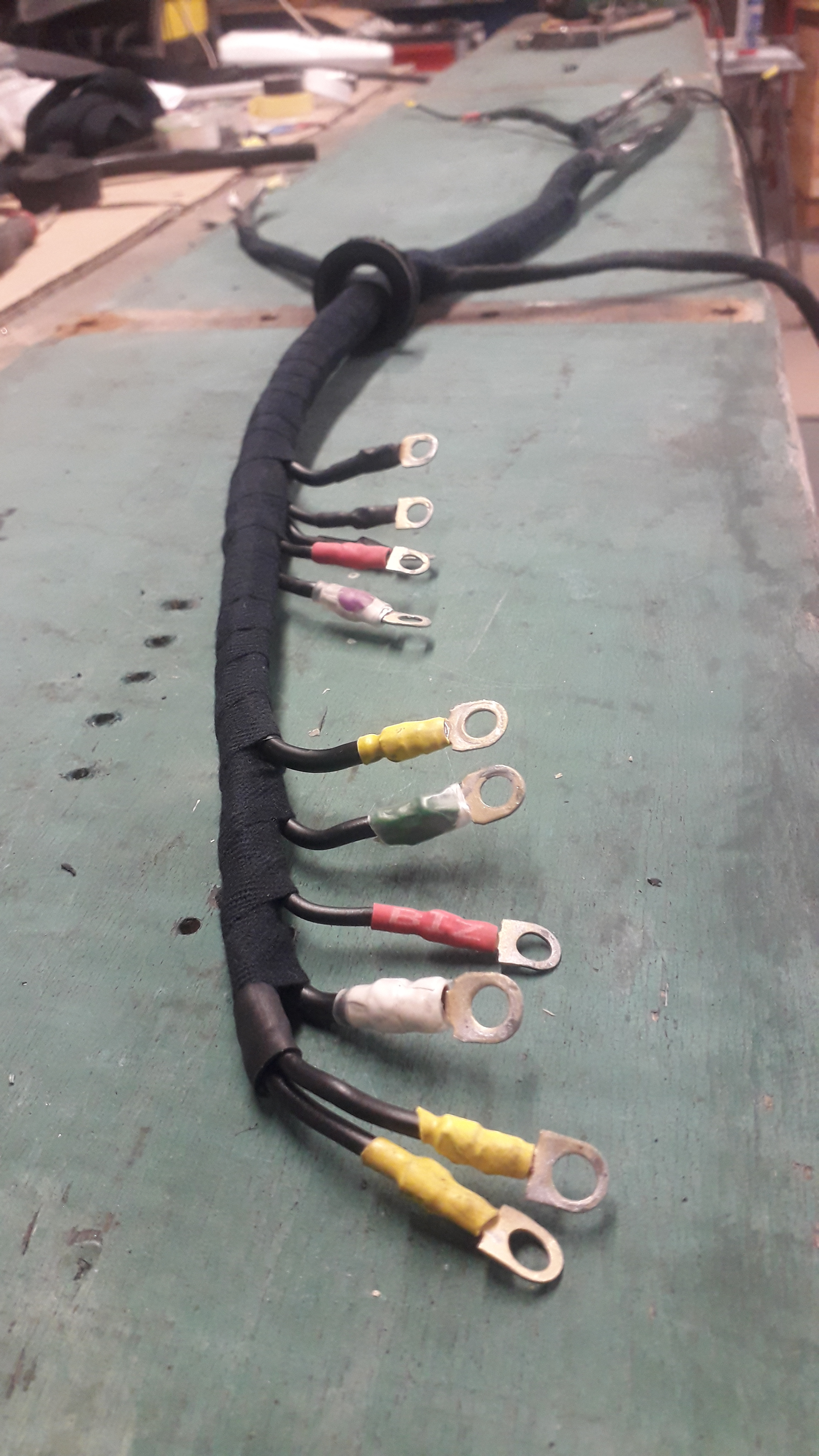

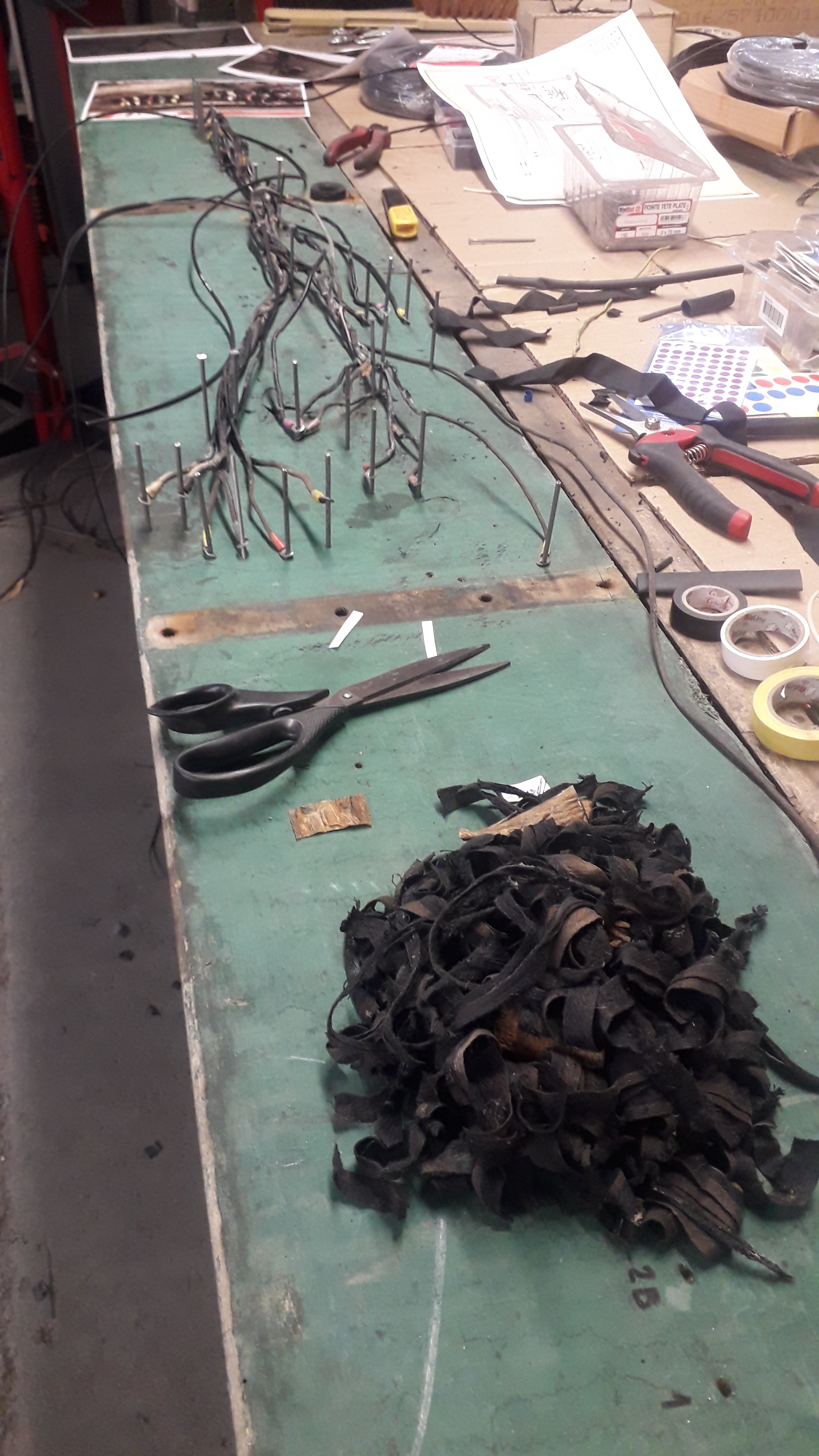

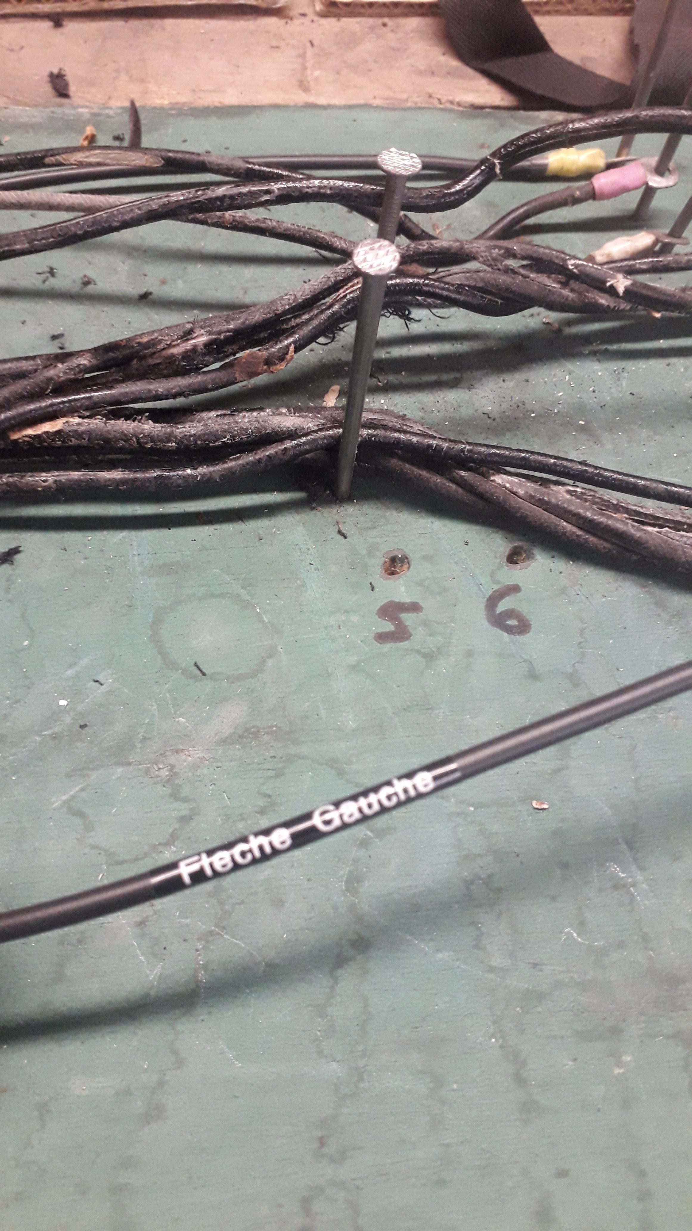

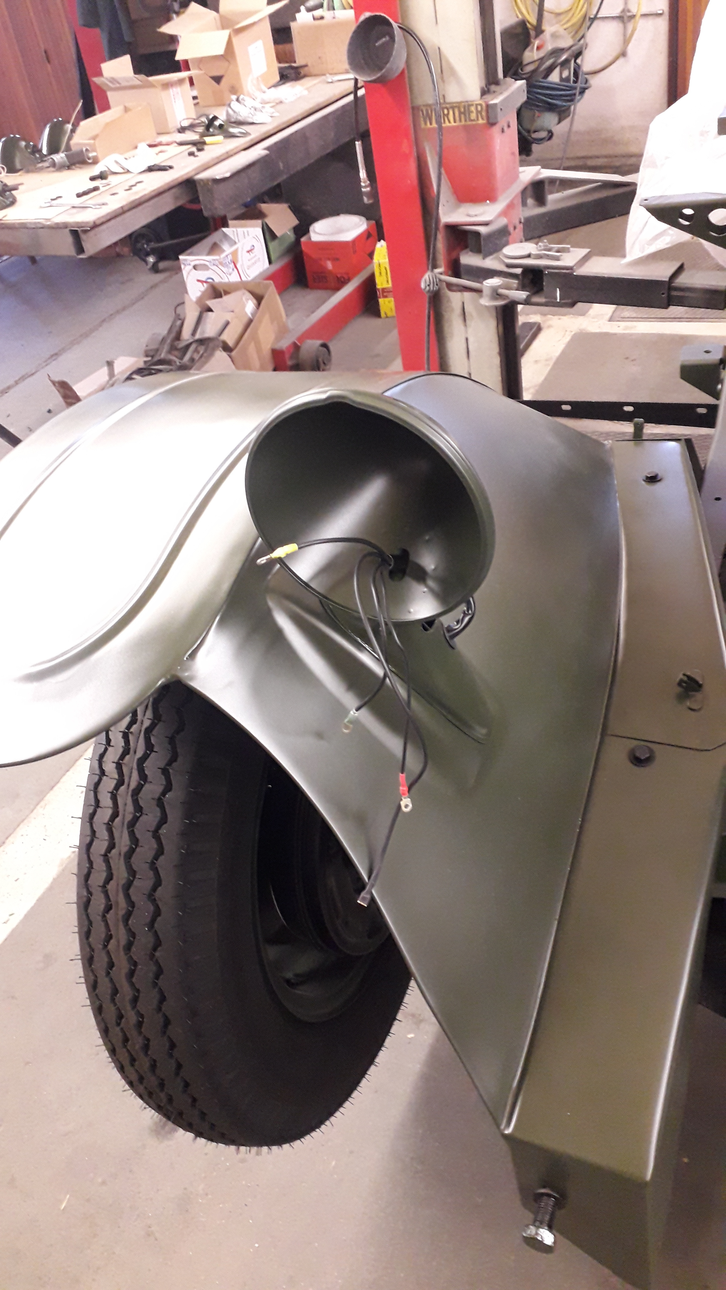

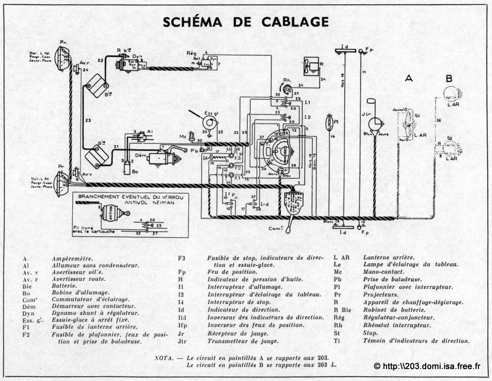

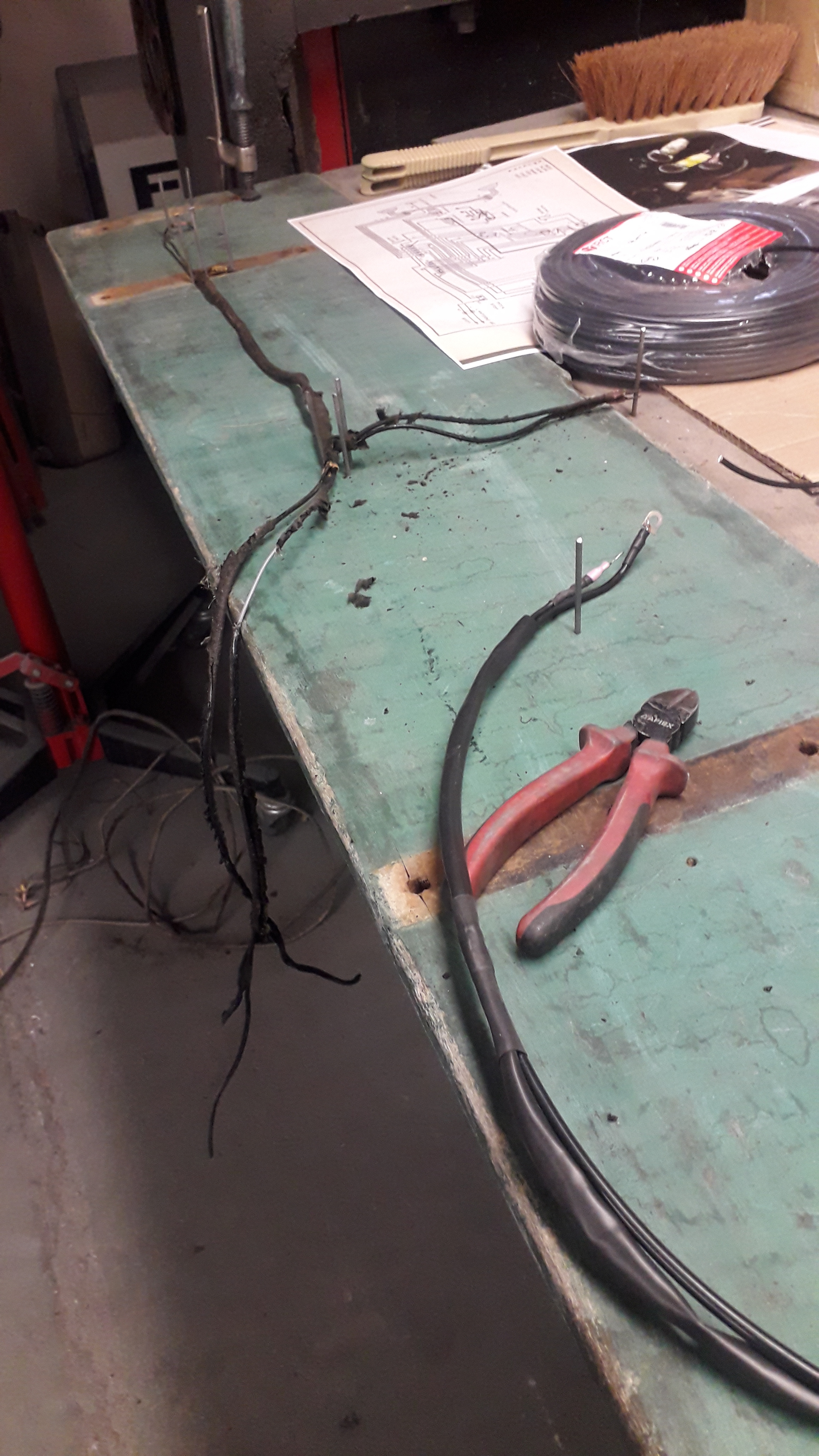

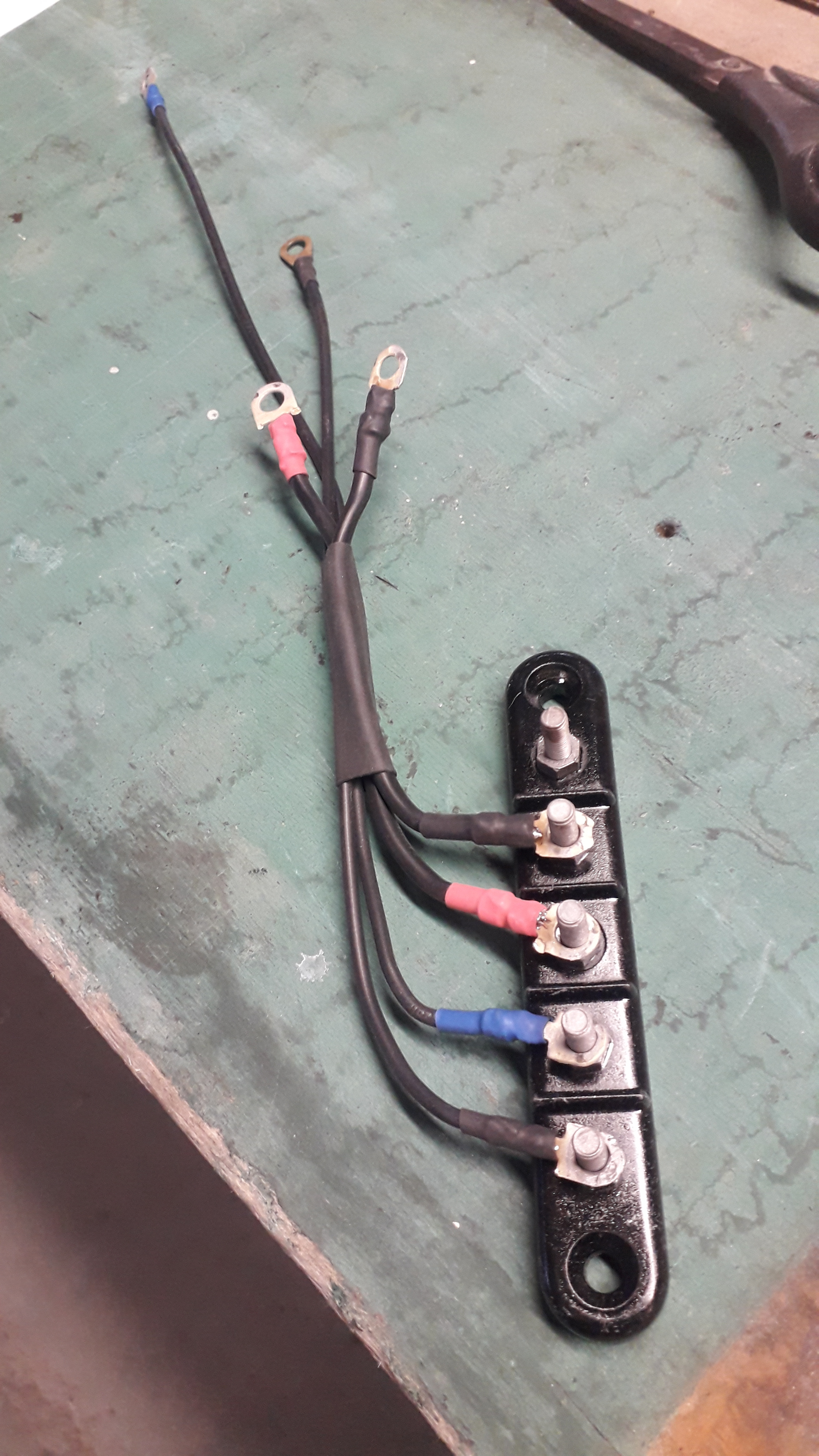

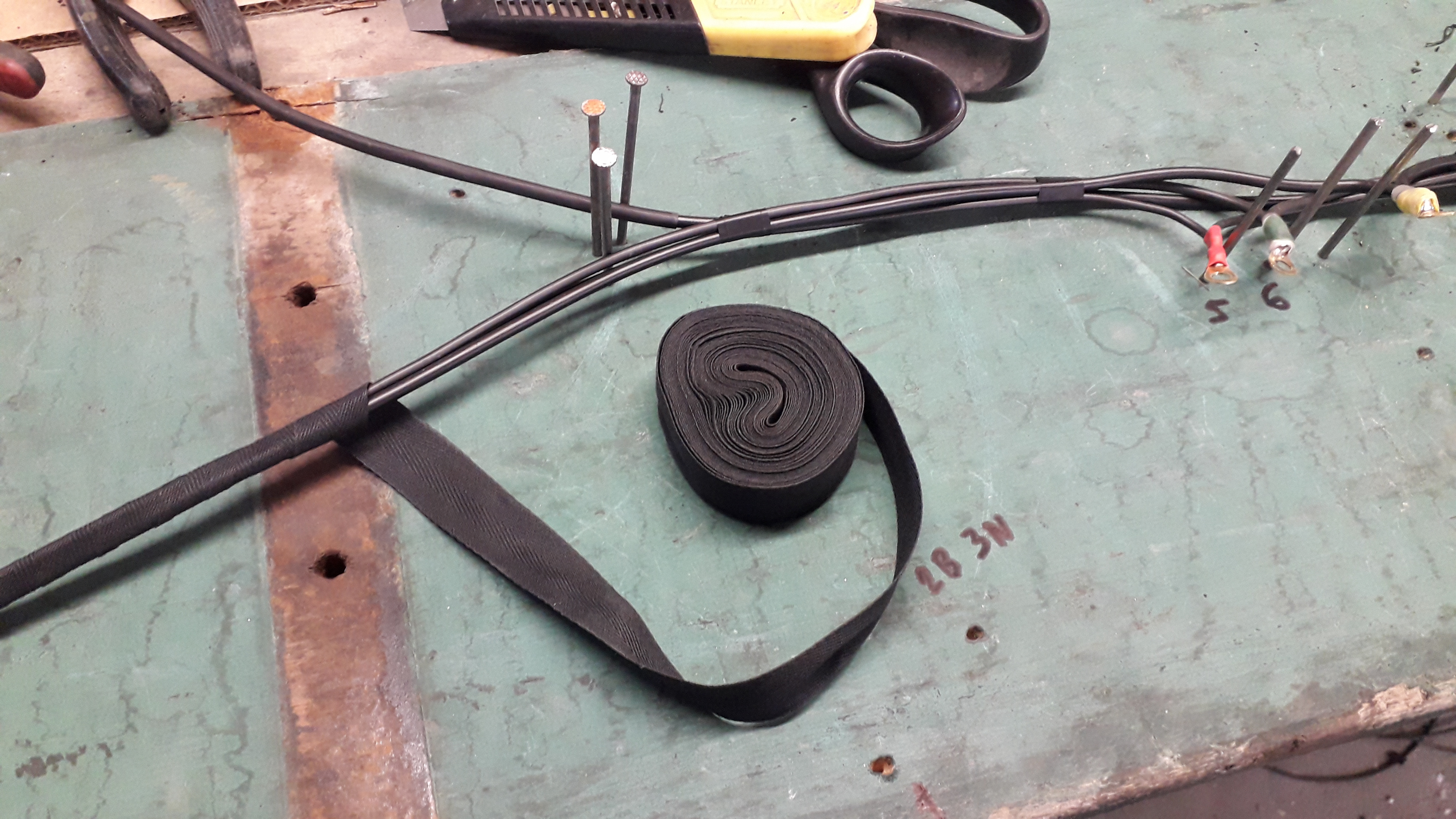

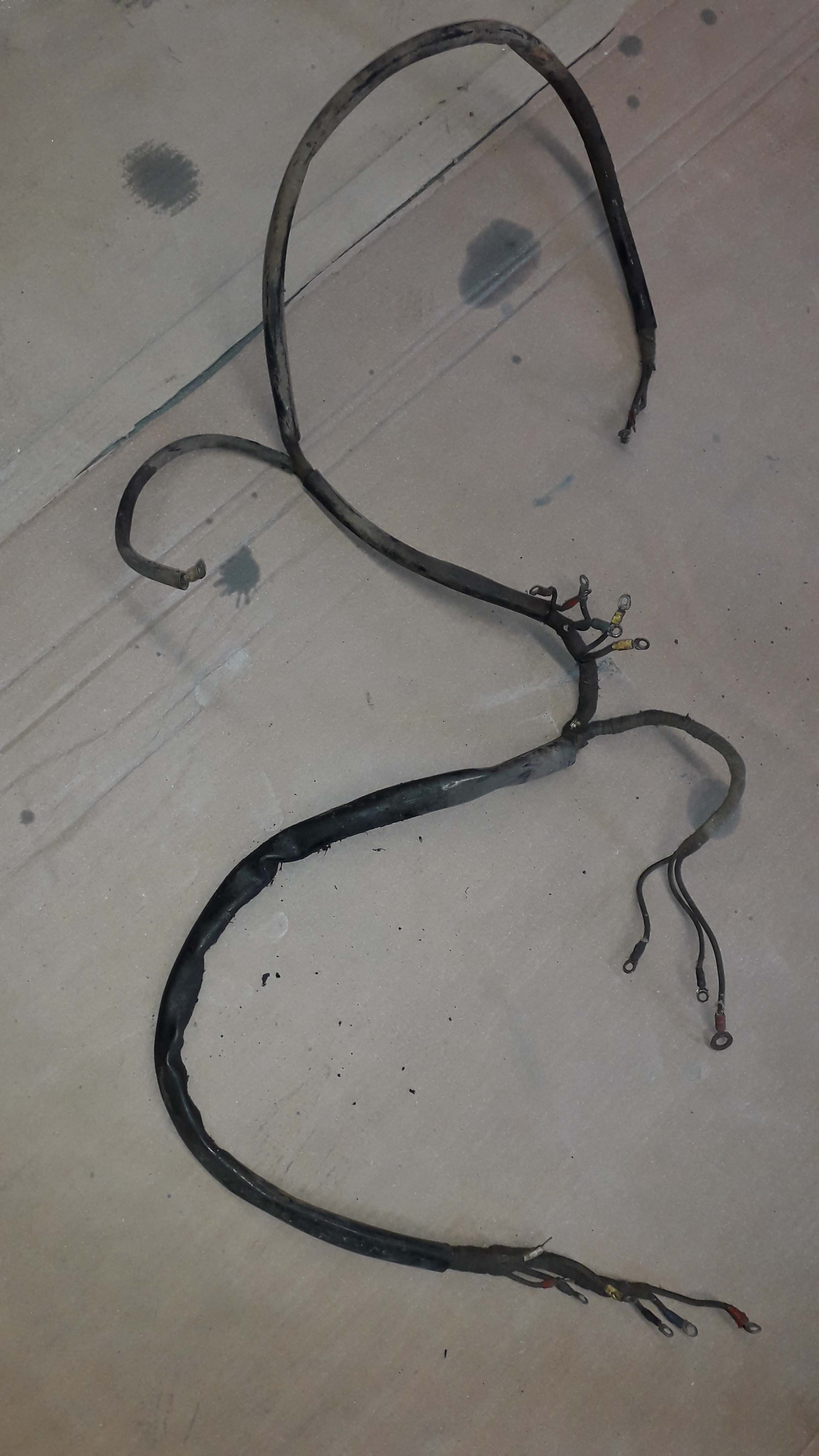

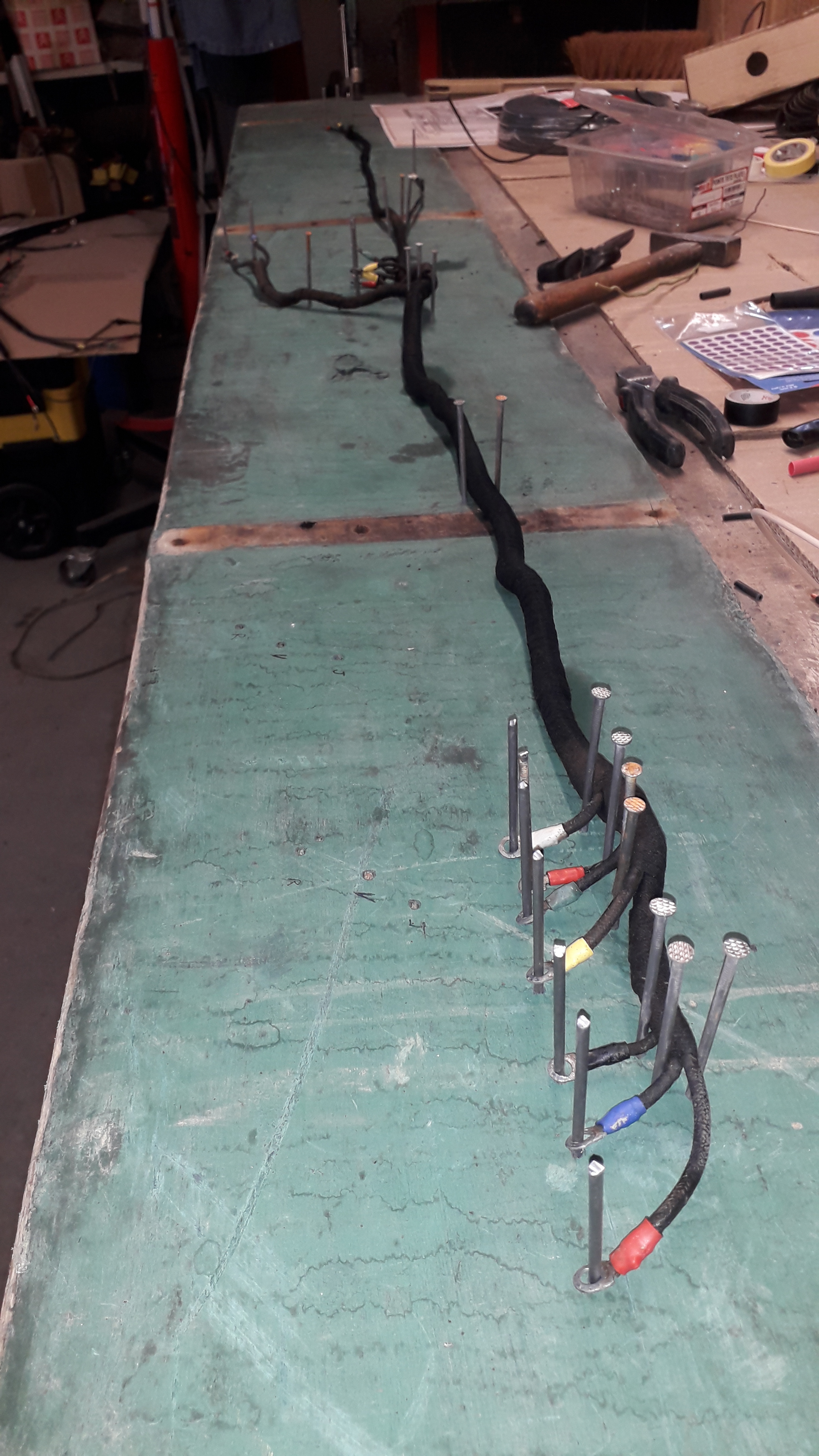

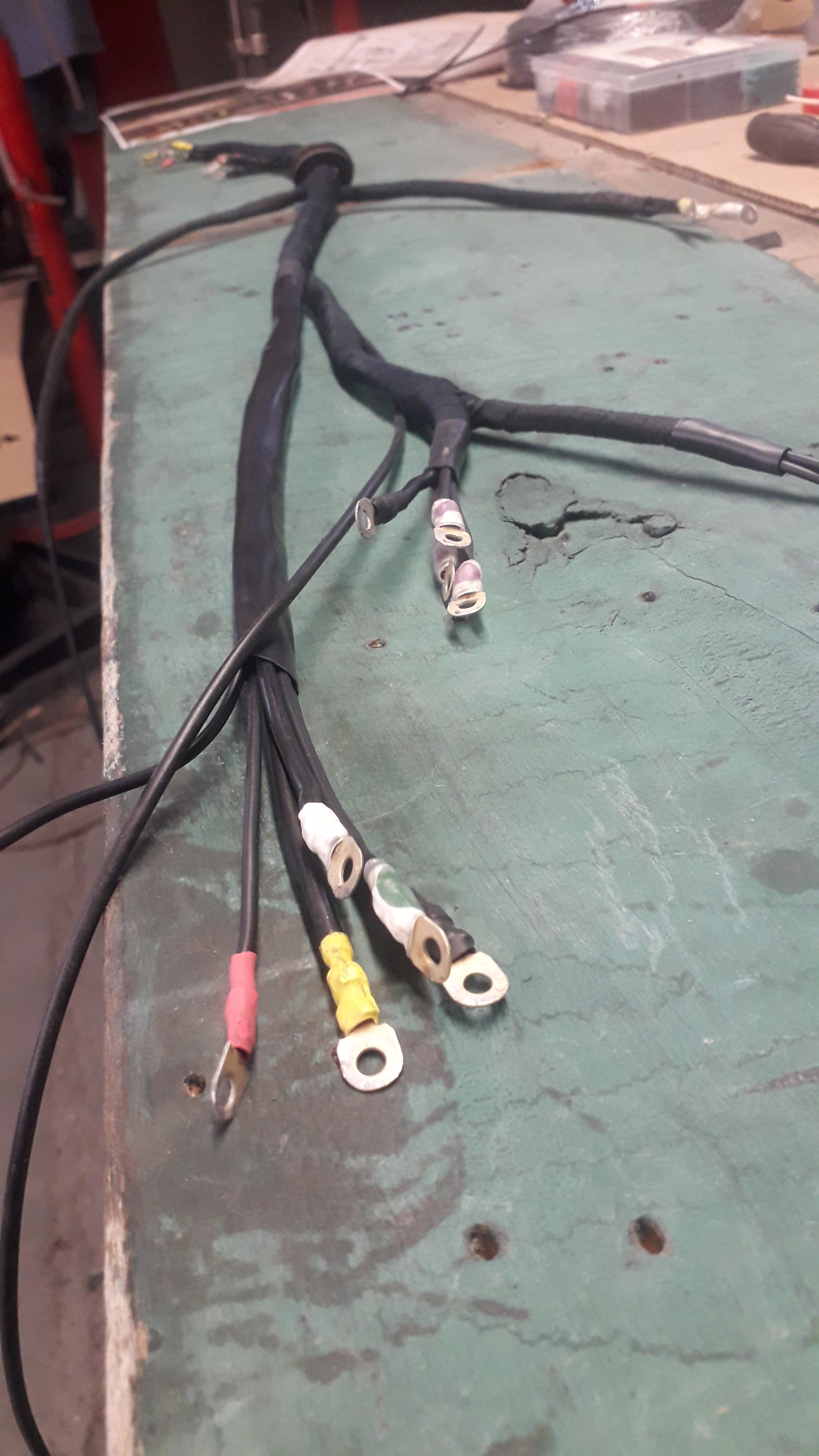

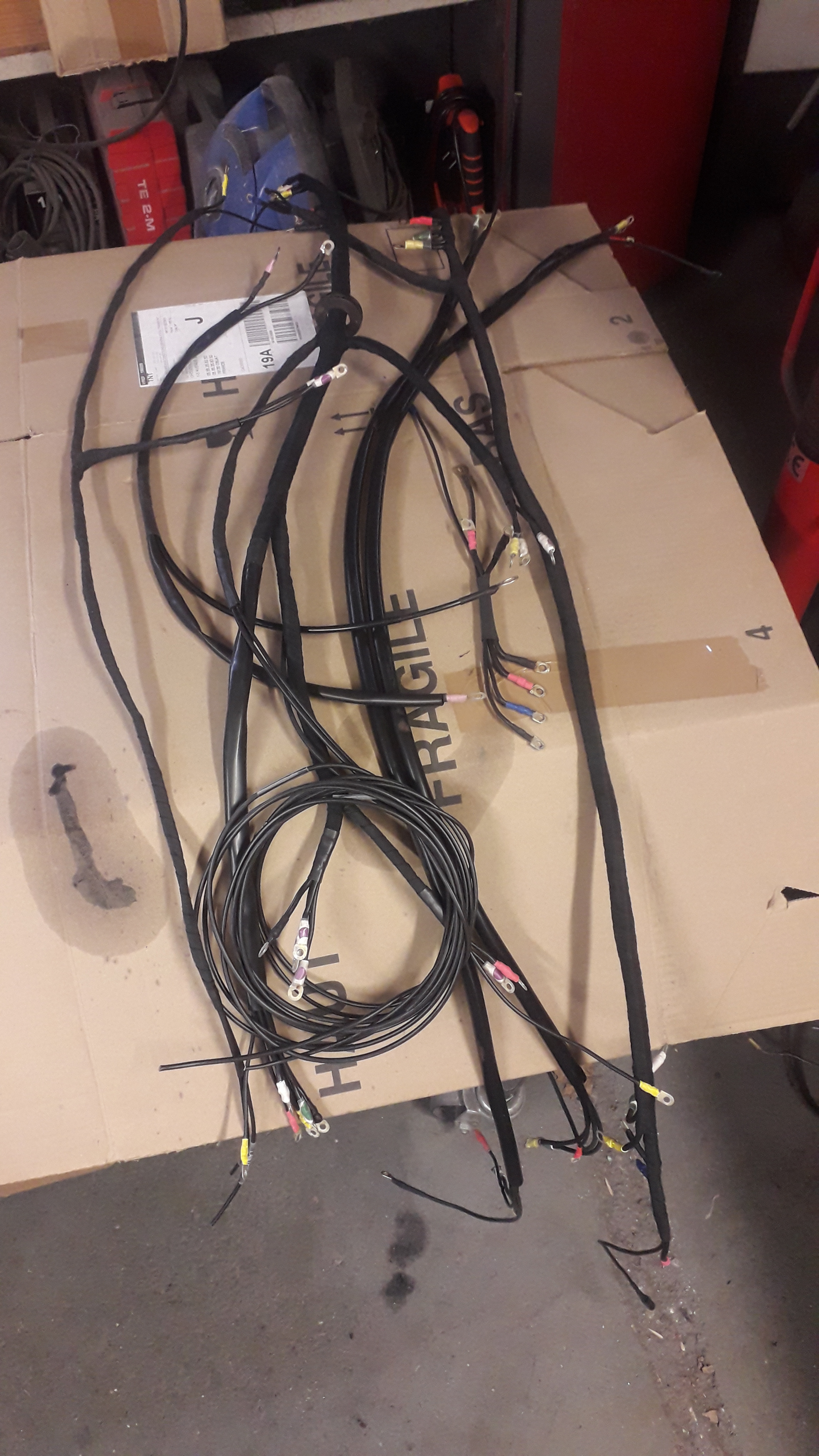

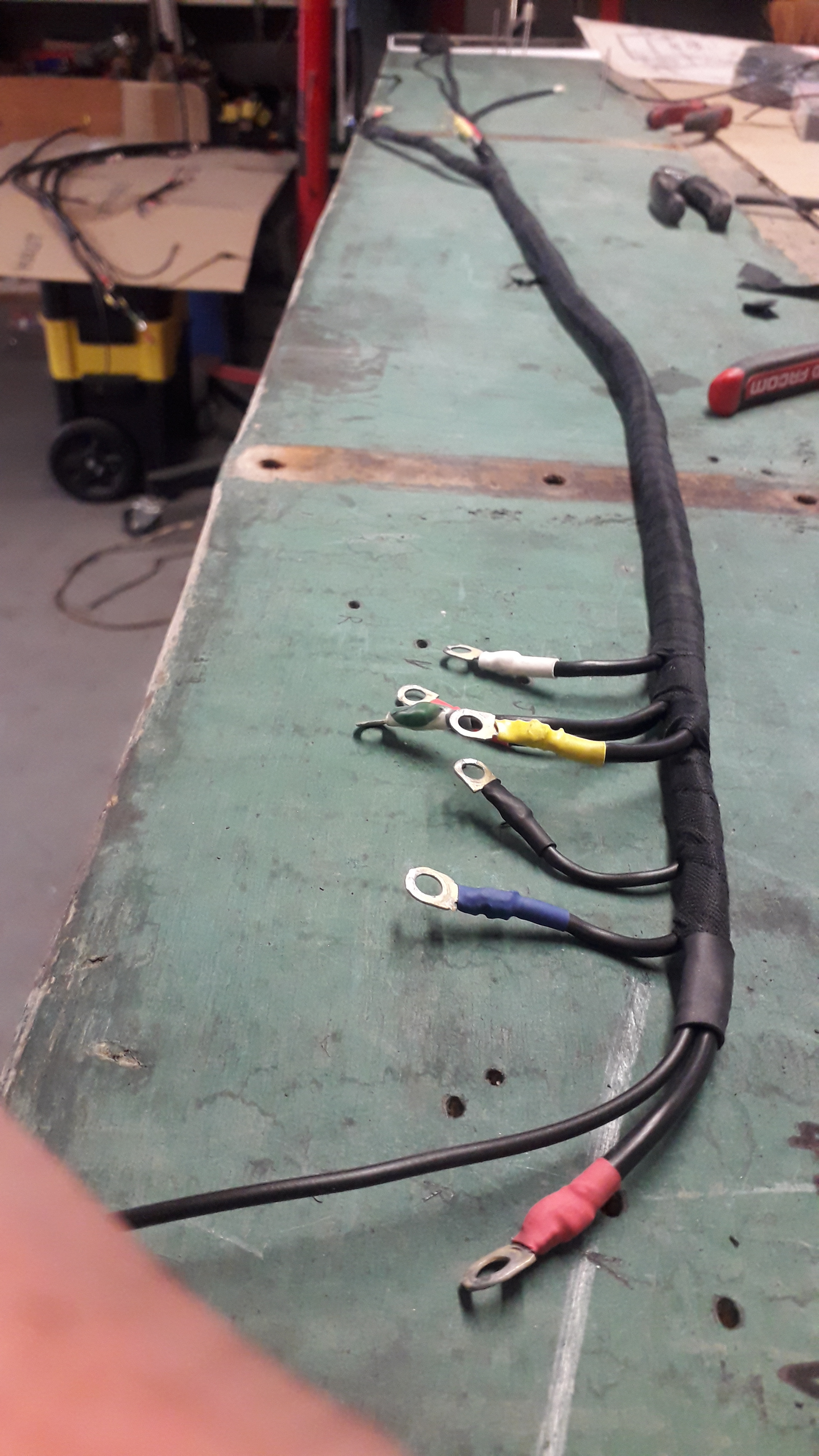

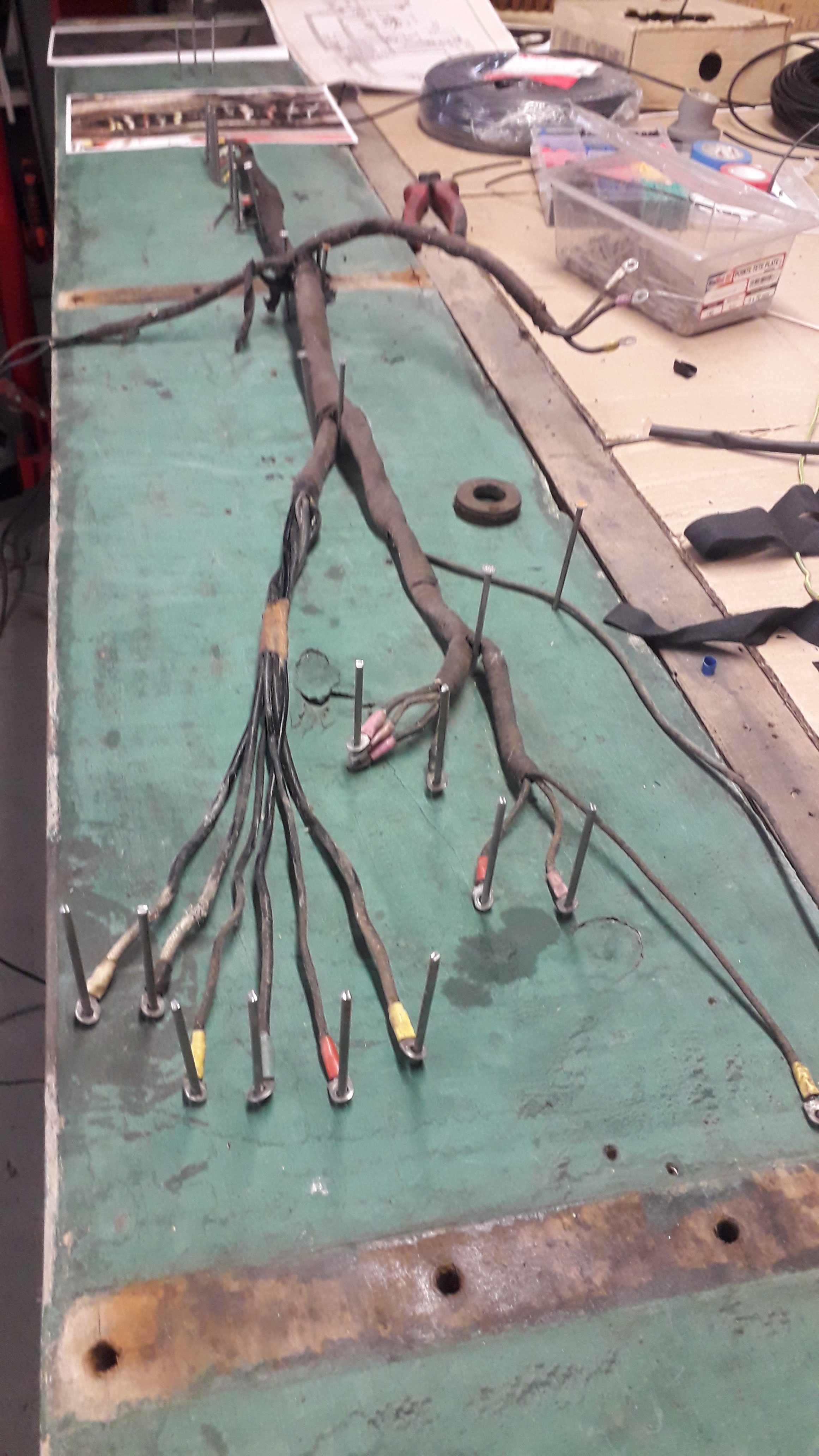

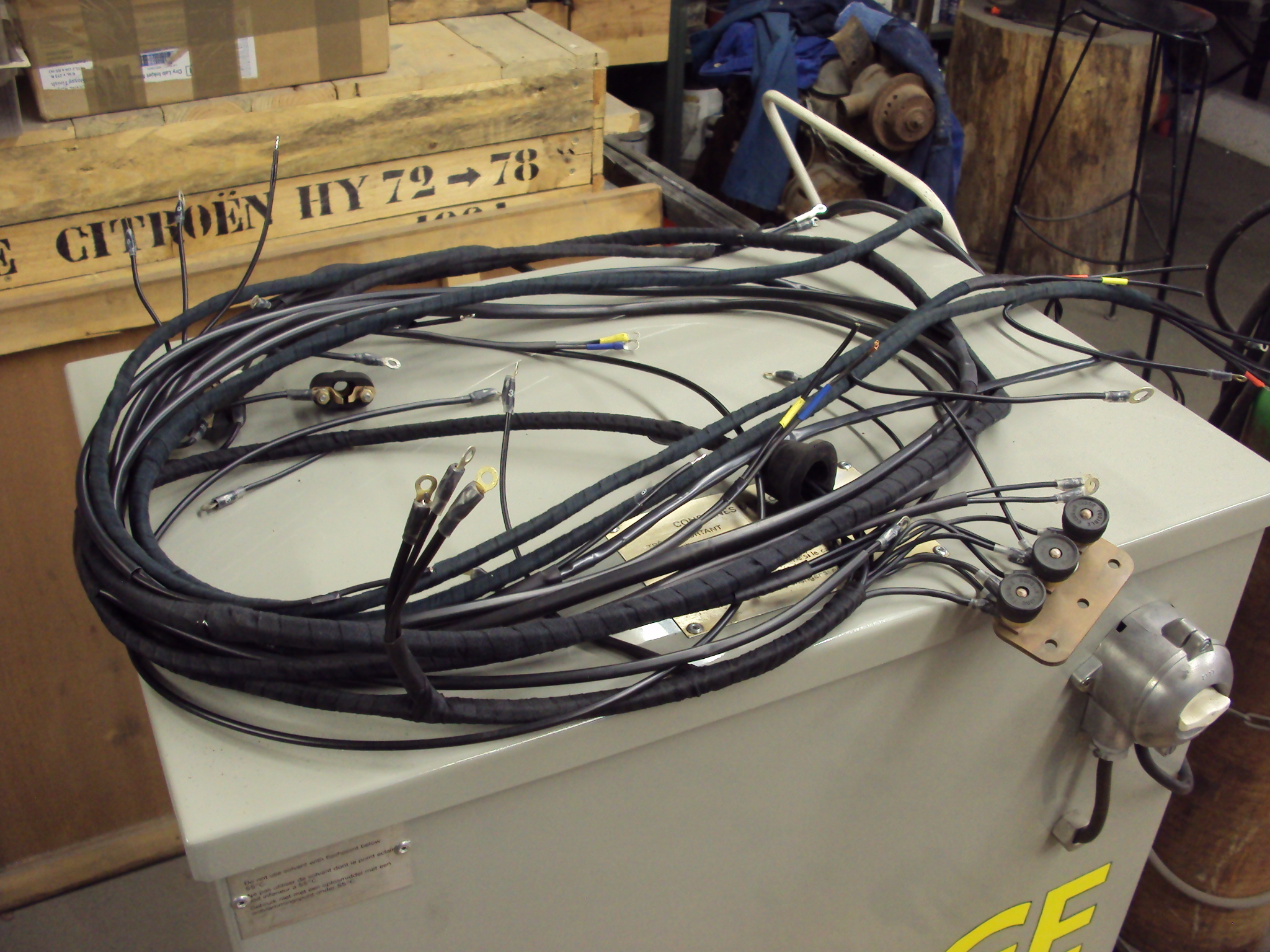

sauf que pour monter les ailes , il faut passer le faisceau électrique que je n'ai pas encore fait ... donc changement de boulot , faisceau...

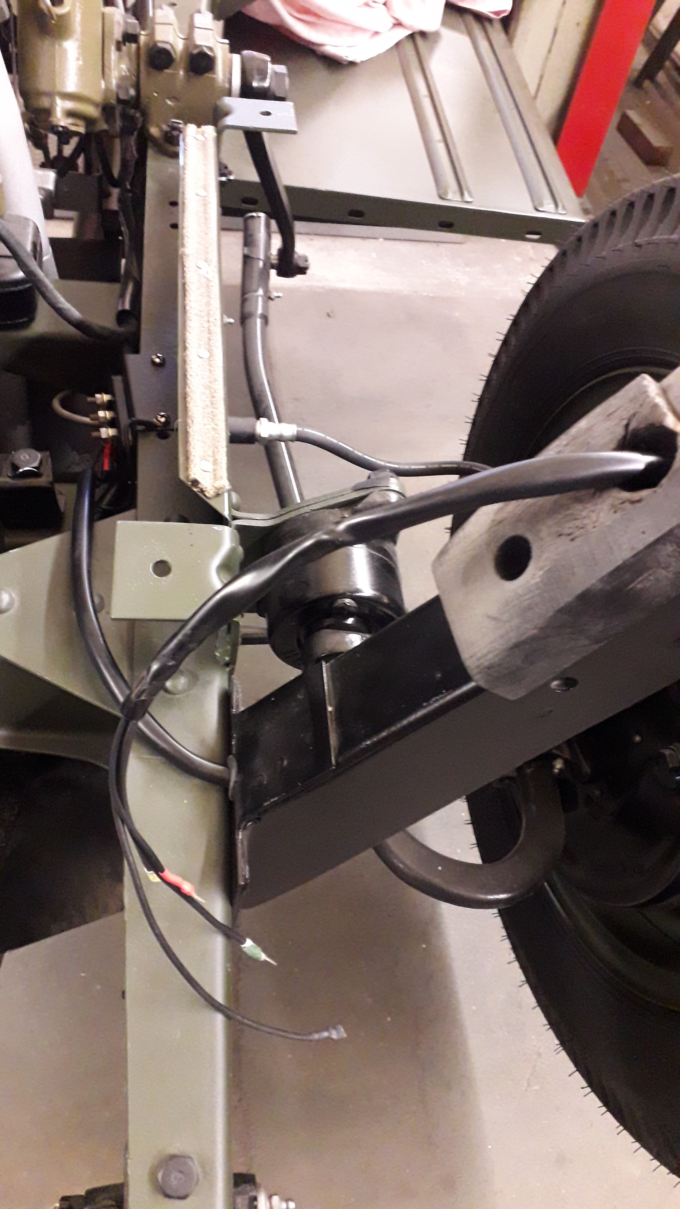

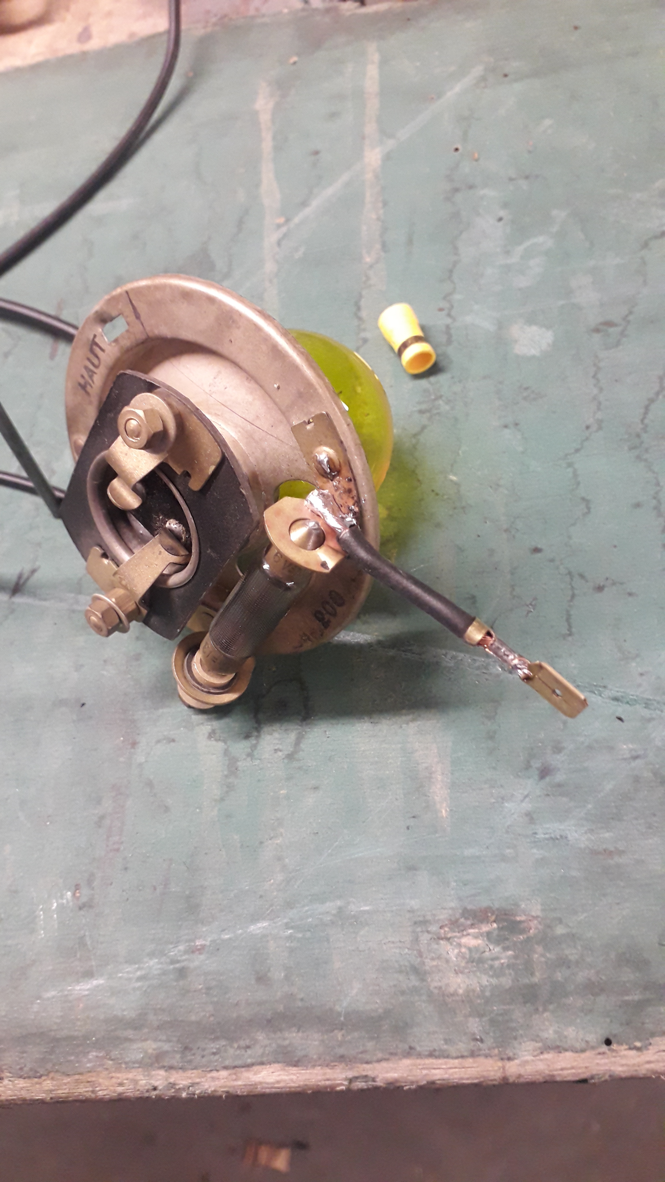

j'en profite pour passer un fil de masse pour les phare ( on est en 6 volts ) donc je rajoute une cosse de masse directement sur le support d'ampoule .
