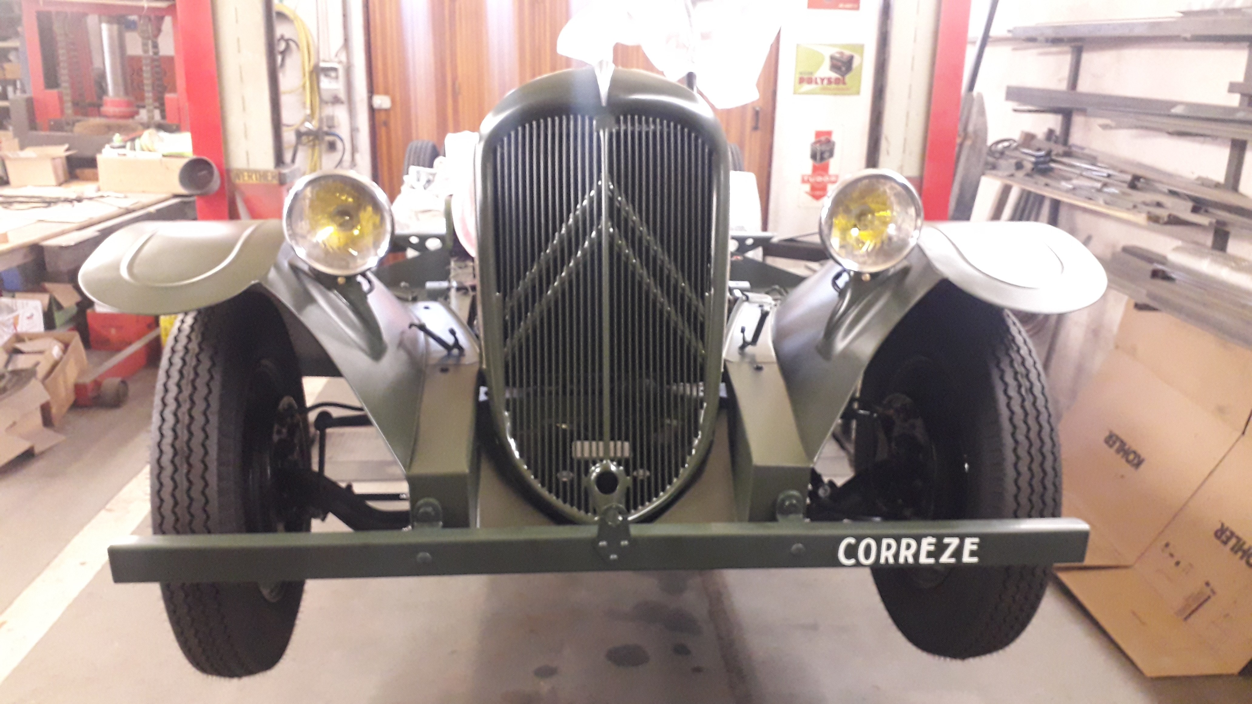

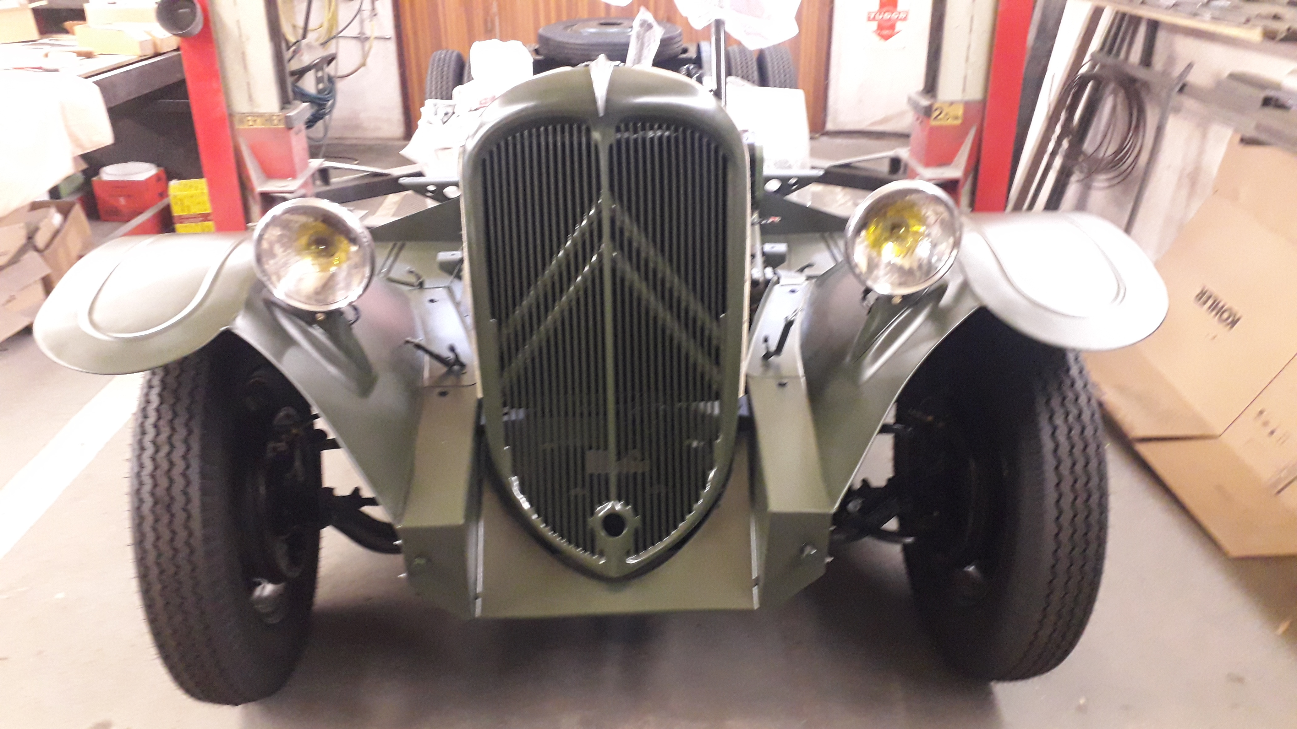

Salut delarouille
il à déjà une sacrée bonne bouille
super boulot et courage pour la suite
Et il a encore meilleure bouille avec la calandre
Tant qu'à faire ... pare choc

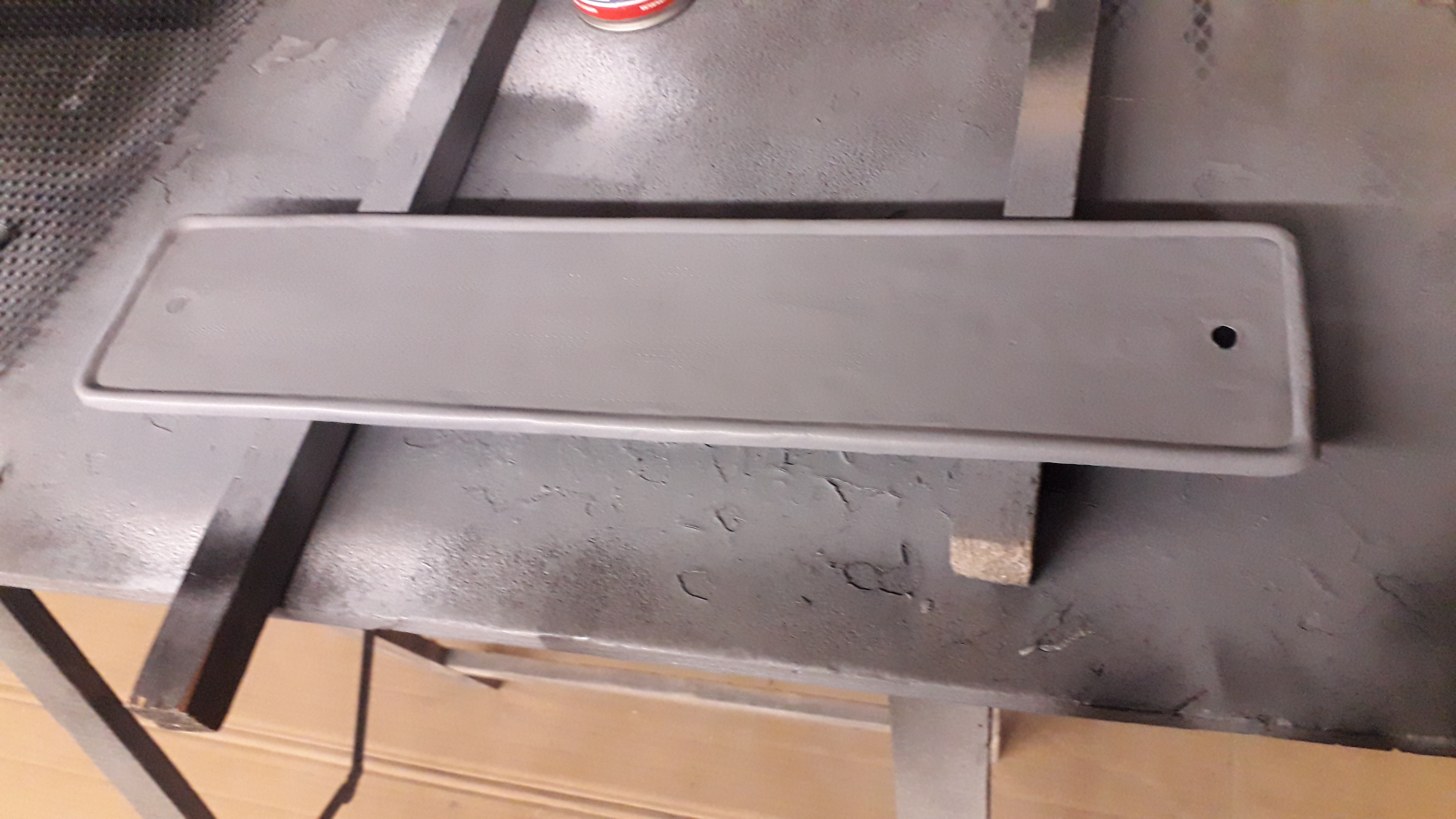

ça a quand même une sacrée gueule
je l'aurais bien aussi imaginer aux couleurs de ton H .

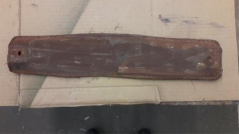

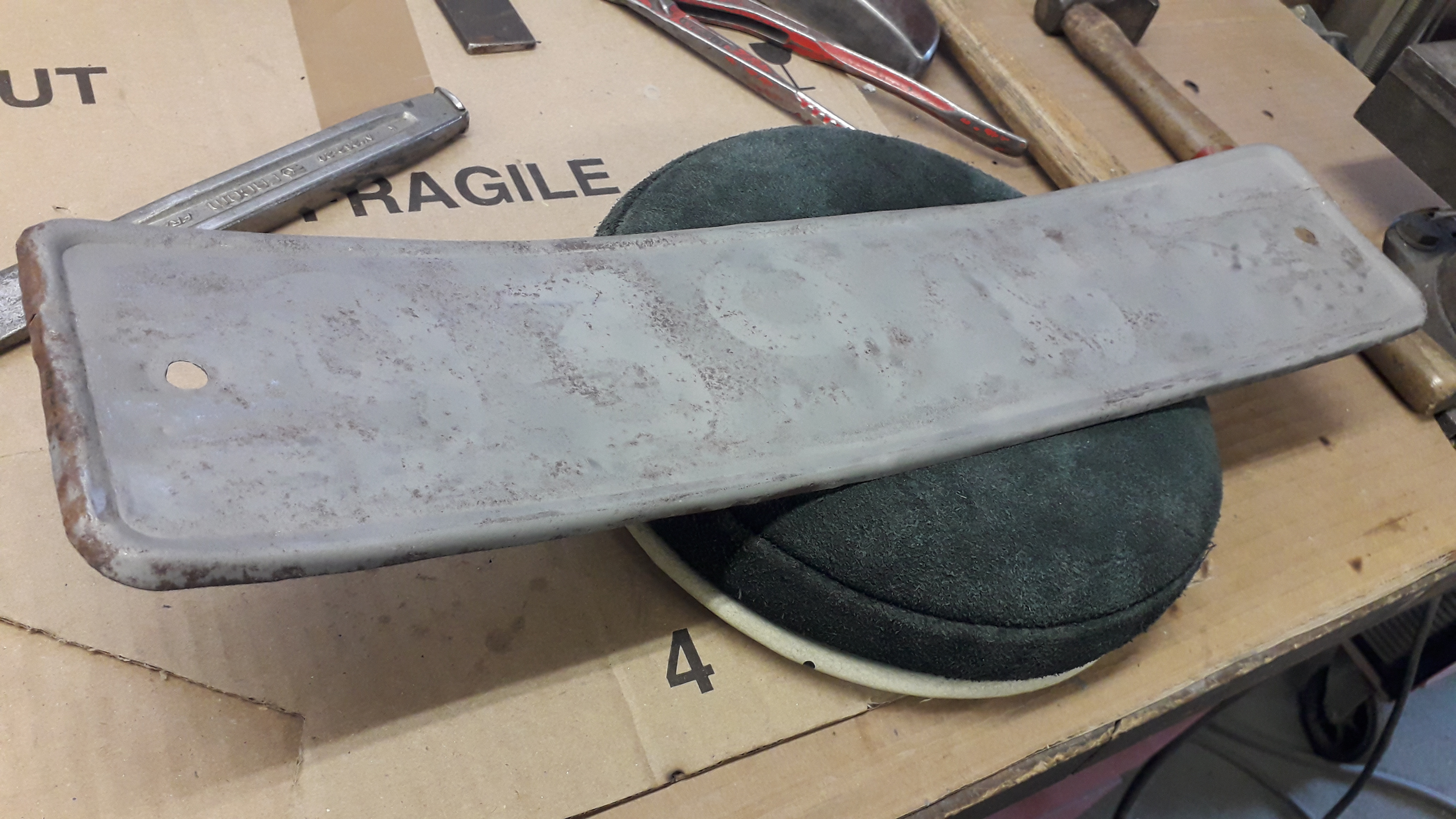

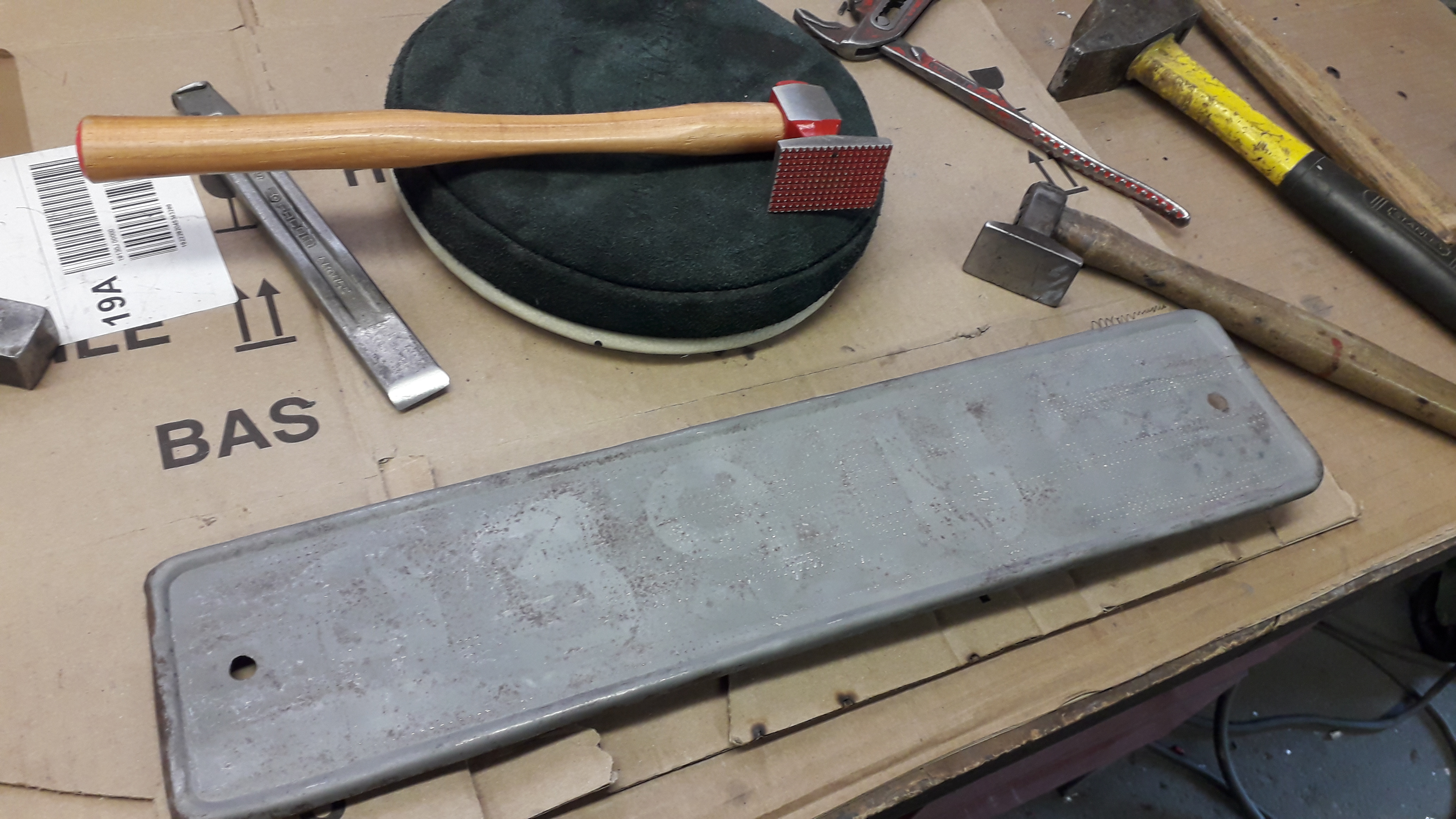

Merci , mais ca manque de cabine
je voudrais essayer de sauver la plaque d'immat. d'origine plutôt que de mettre une moderne
mais elle est un peu destroy
je tente le redressage après un sablage en règle ...
évidement elle se bombe
ca fini à la batte à rétreindre pour la remettre à plat , un peu de temps à passer mais ca marche ...

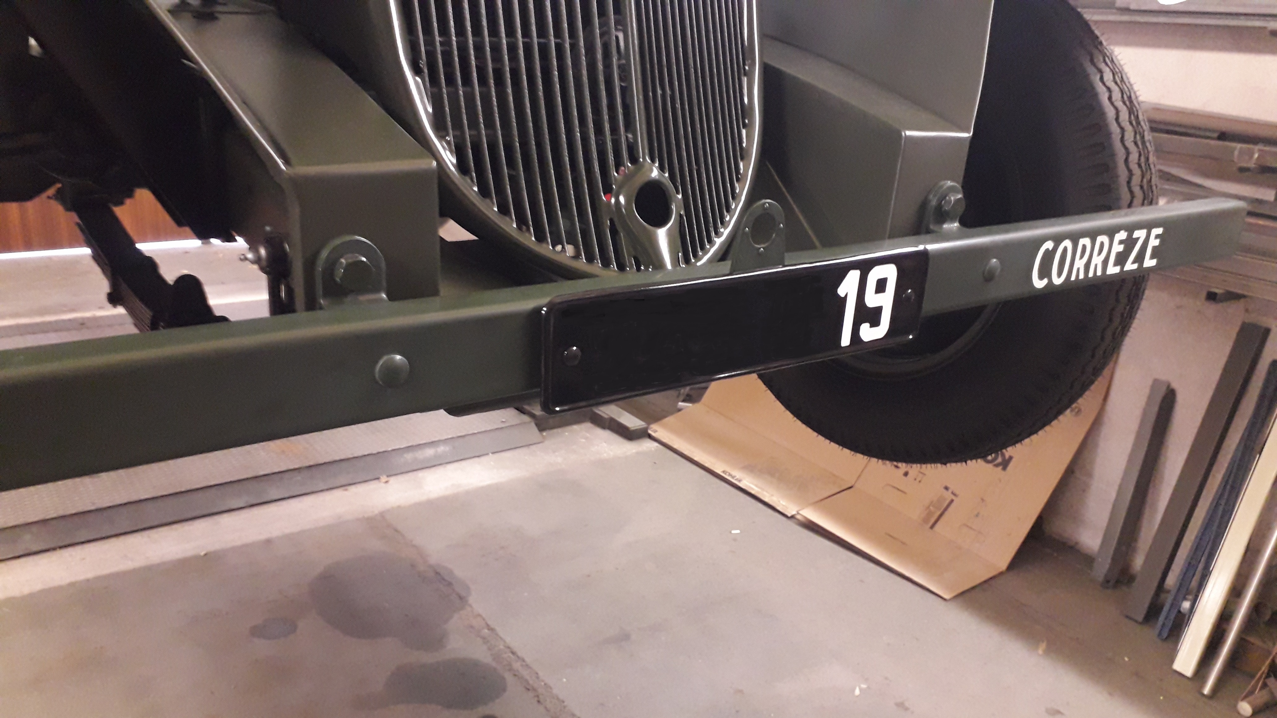

Salut
joli sauvetage de ta plaque d'origine
tu vas faire les lettrages toi même ?
hâte de voir le boulot sur la cabine

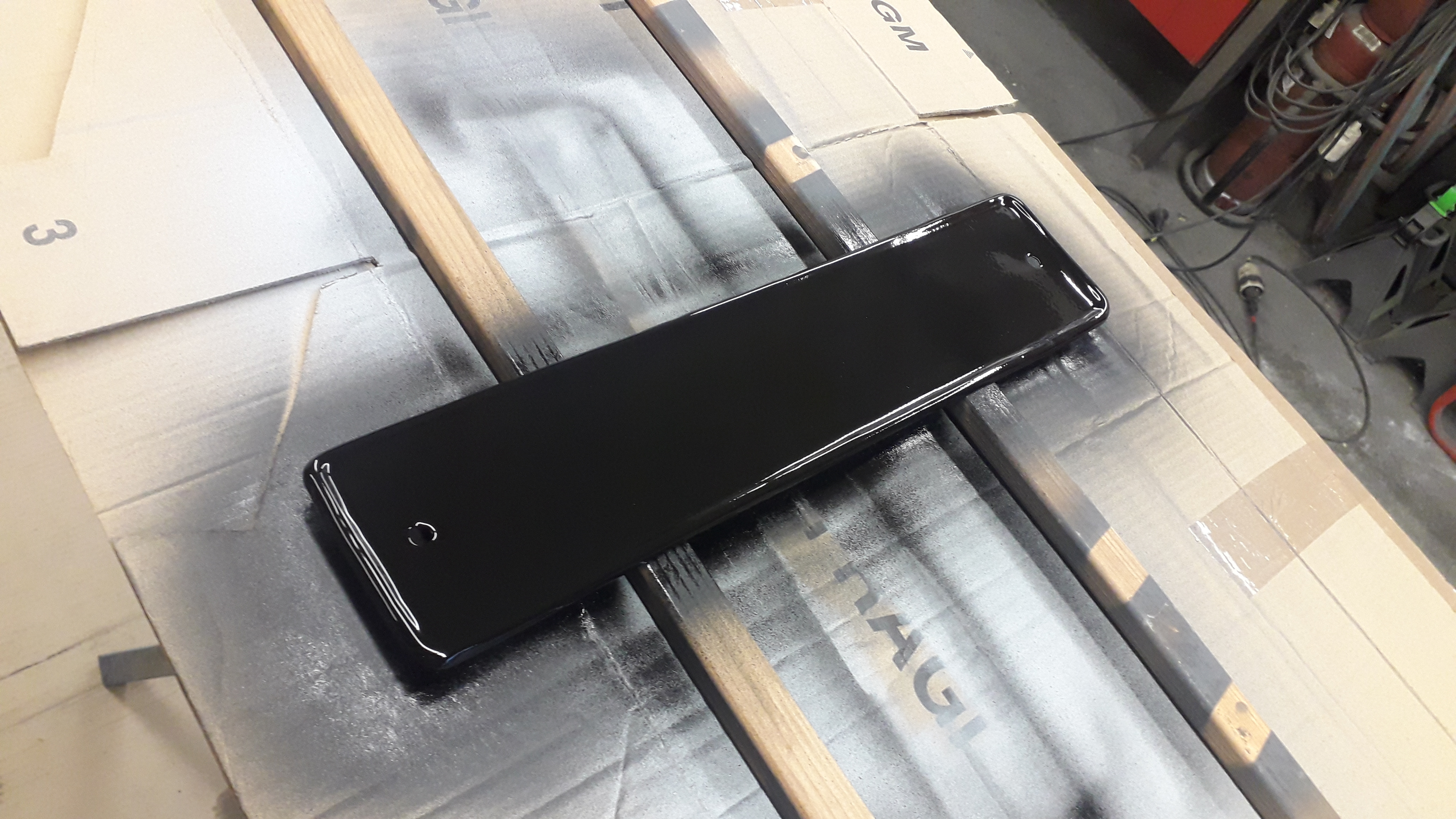

Oui , je devrais y arriver , le lettrage je le fait avec des lettres et chiffres autocollants que je découpe moi même ... j'avais fait une formation "découpez suivant les pointillés" en maternelle
mais avant qu'est qu'on passe ??? l'apprêt
et après ? la peinture ... je ne me lasserai jamais de la faire celle là
vais me faire virer par les modos à force
donc , autocollants
donc , autocollants

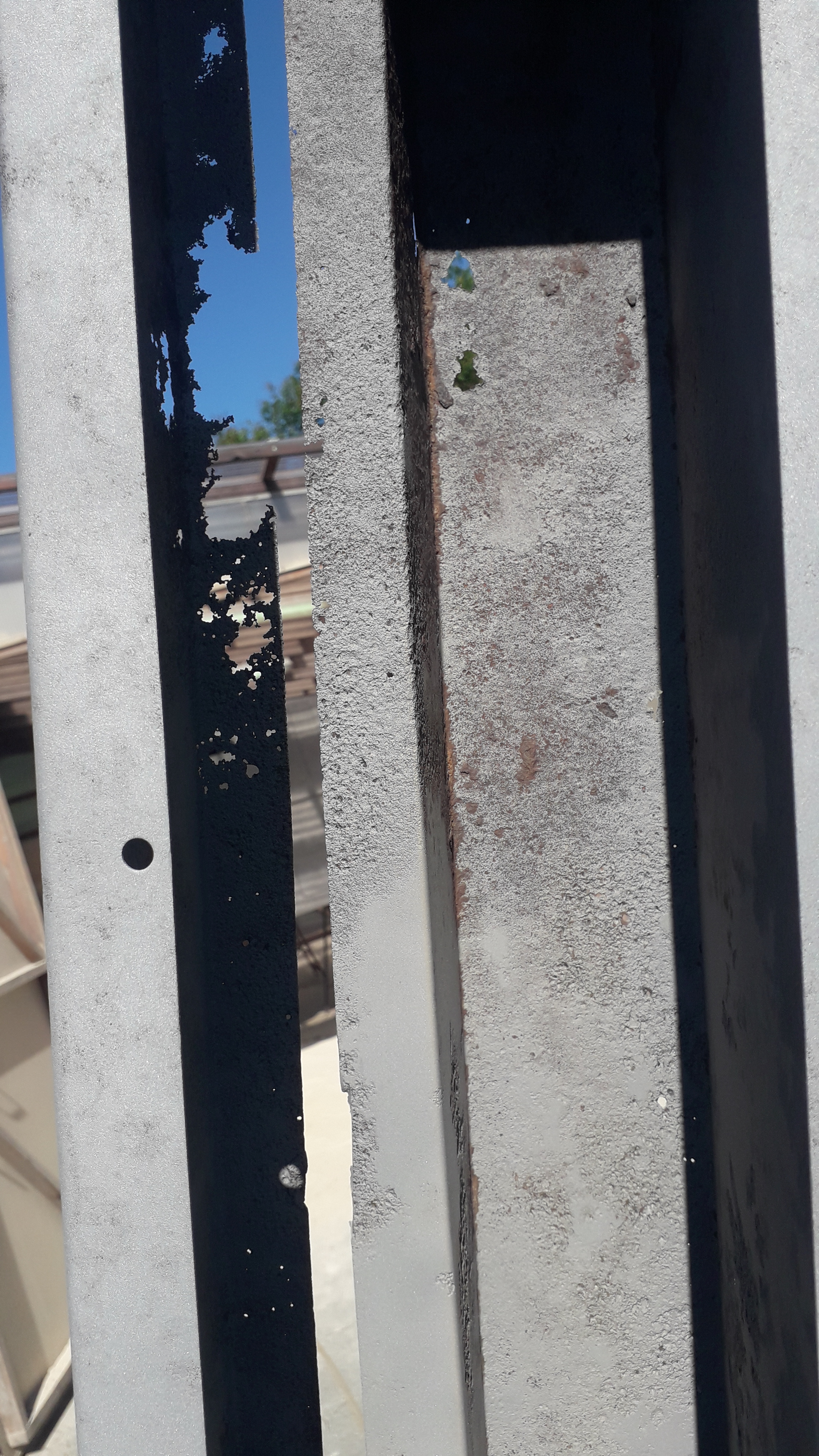

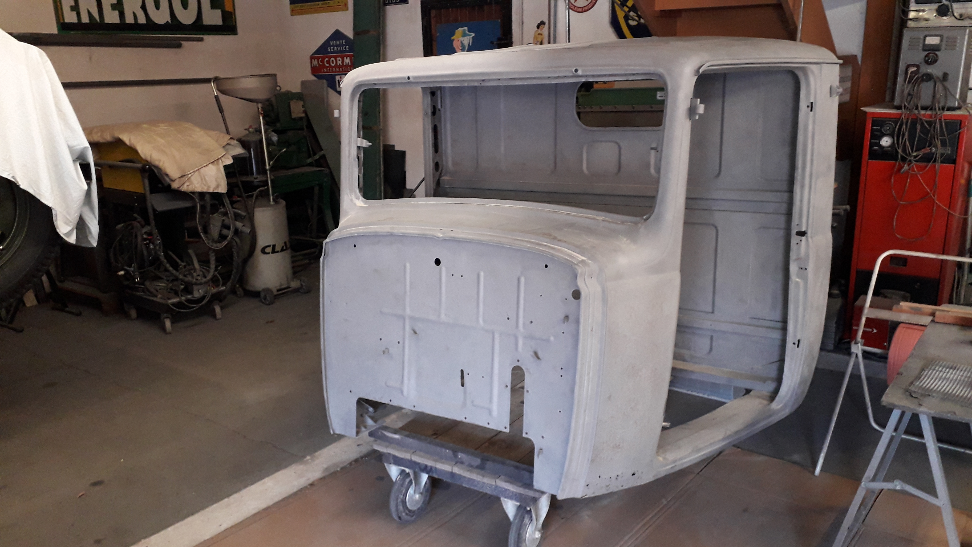

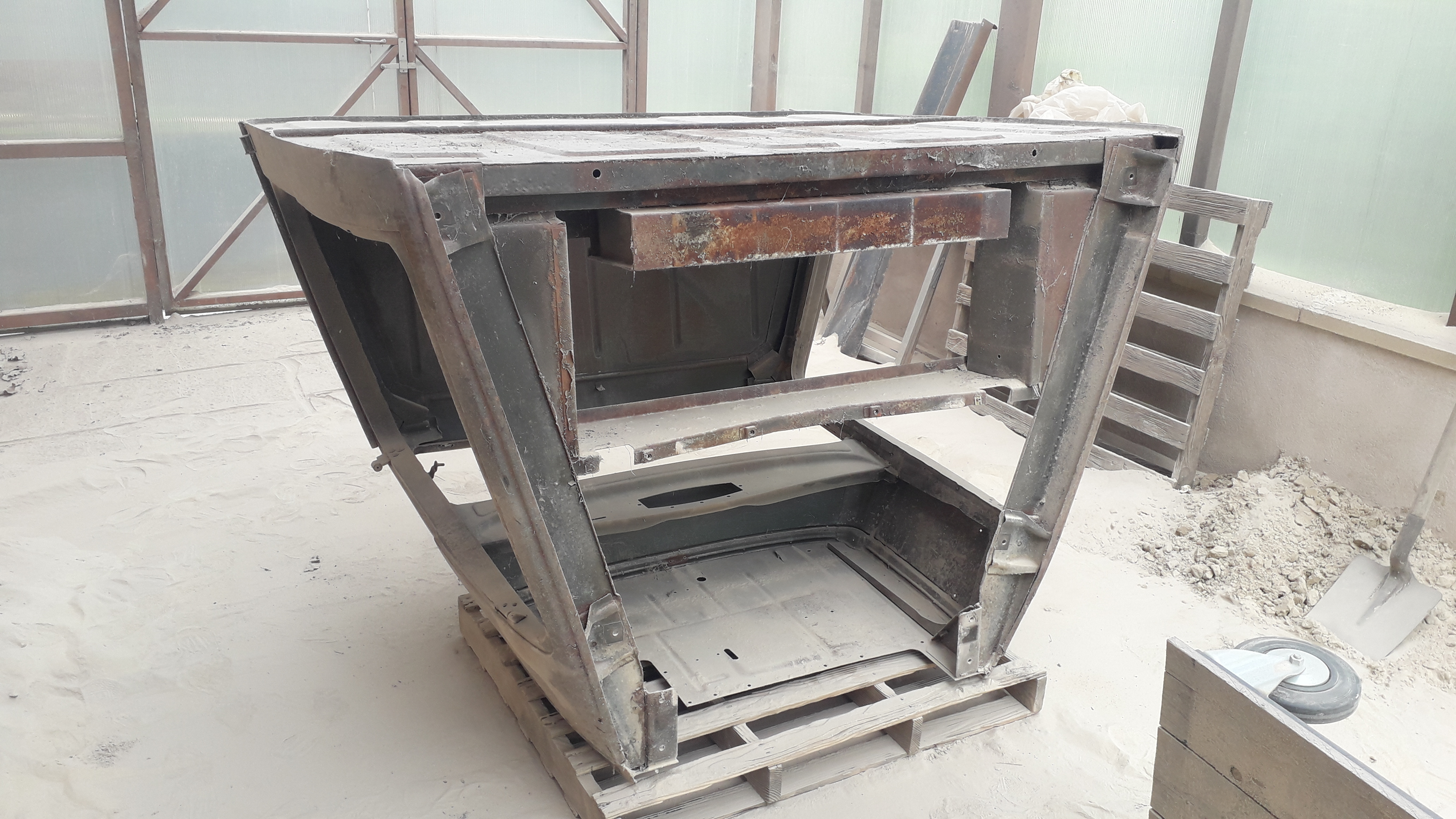

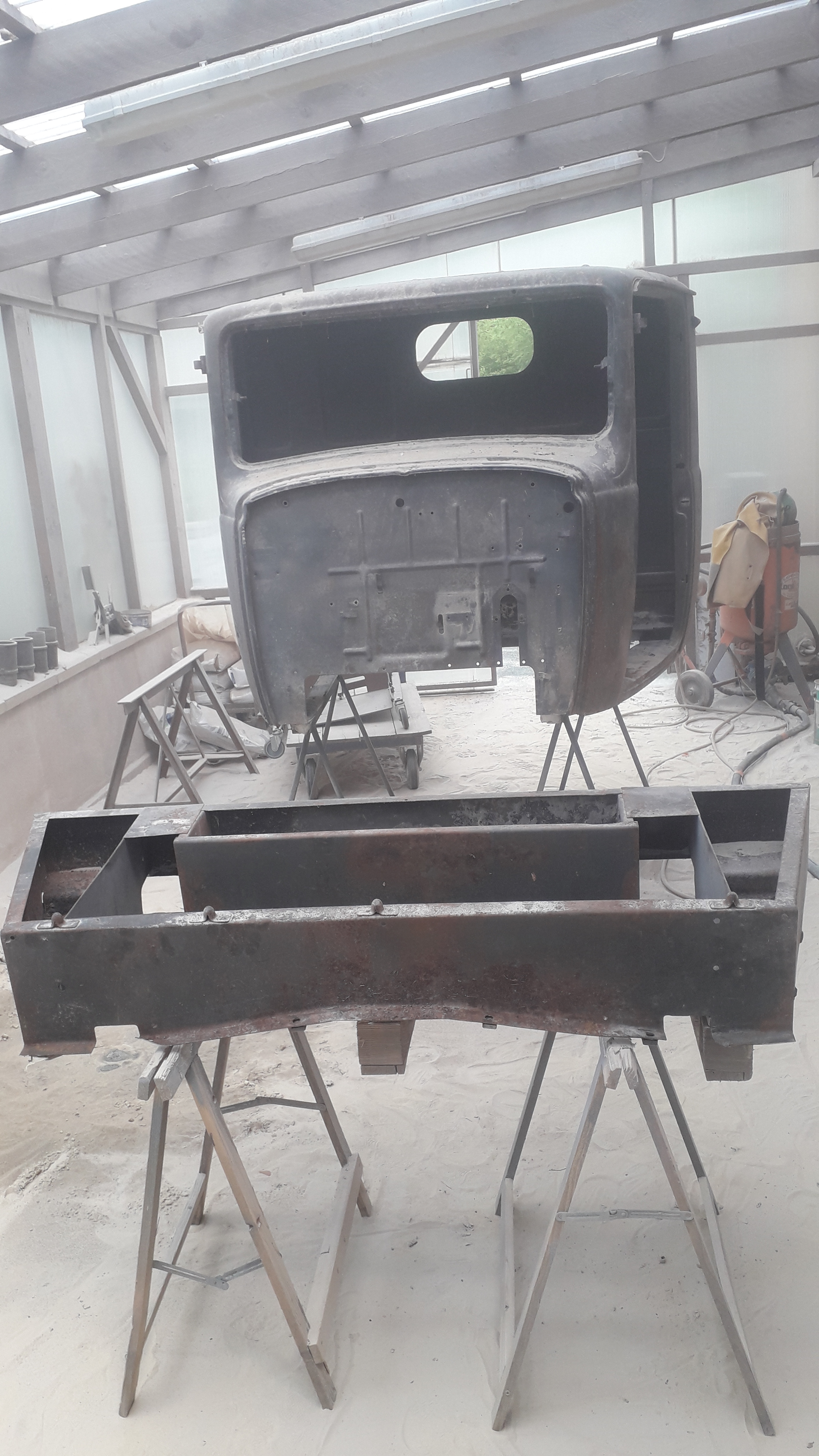

sablage de la cabine
pour une fois que c'est plus facile qu'une caisse de 203
il y a juste le support de banquette qui m'empêche de sabler dans les recoins
mais rien d'insurmontable pour ma fidèle disqueuse fabriquée dans une ancienne usine de Panzer d'outre Rhin
bon , vu qu'on est en Juillet , je retourne sur la plage

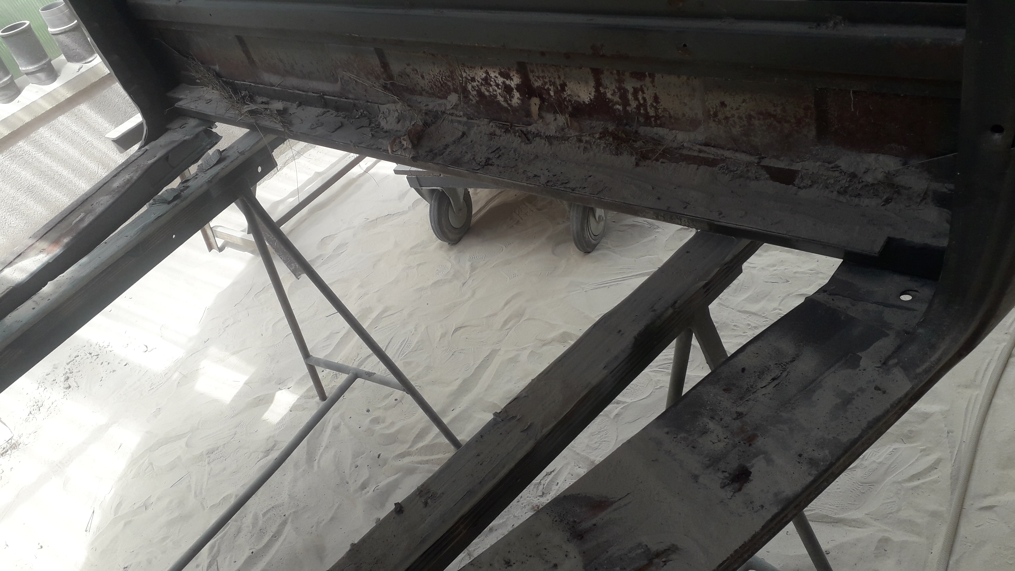

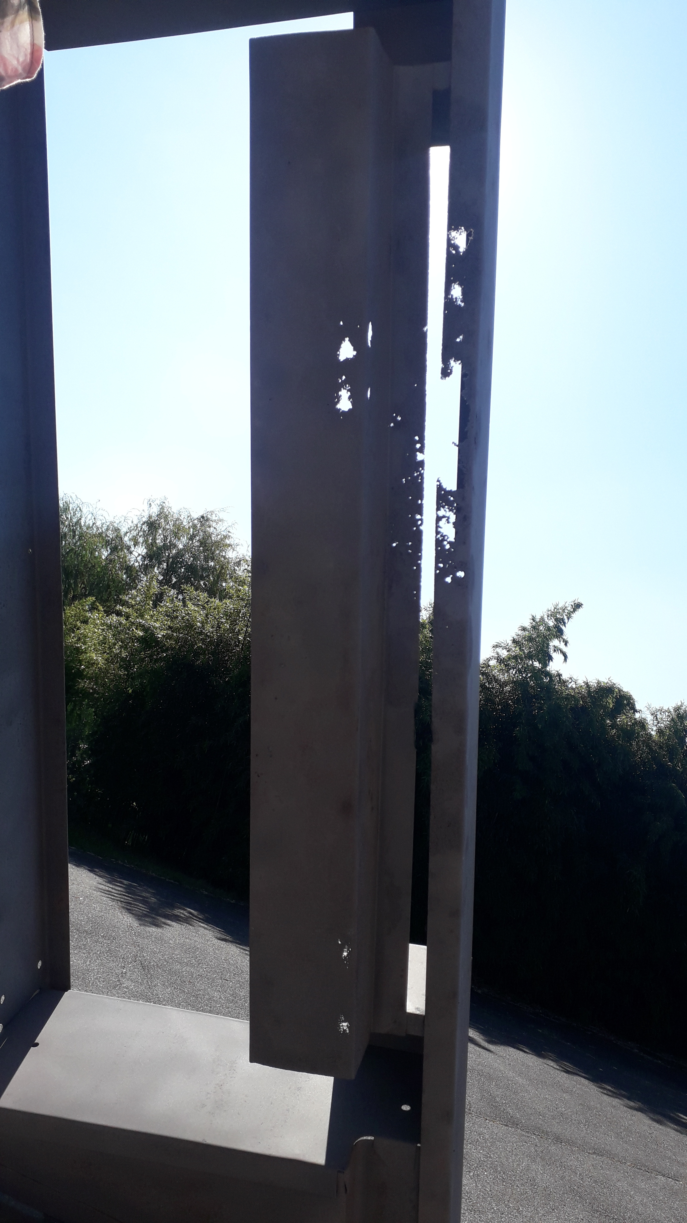

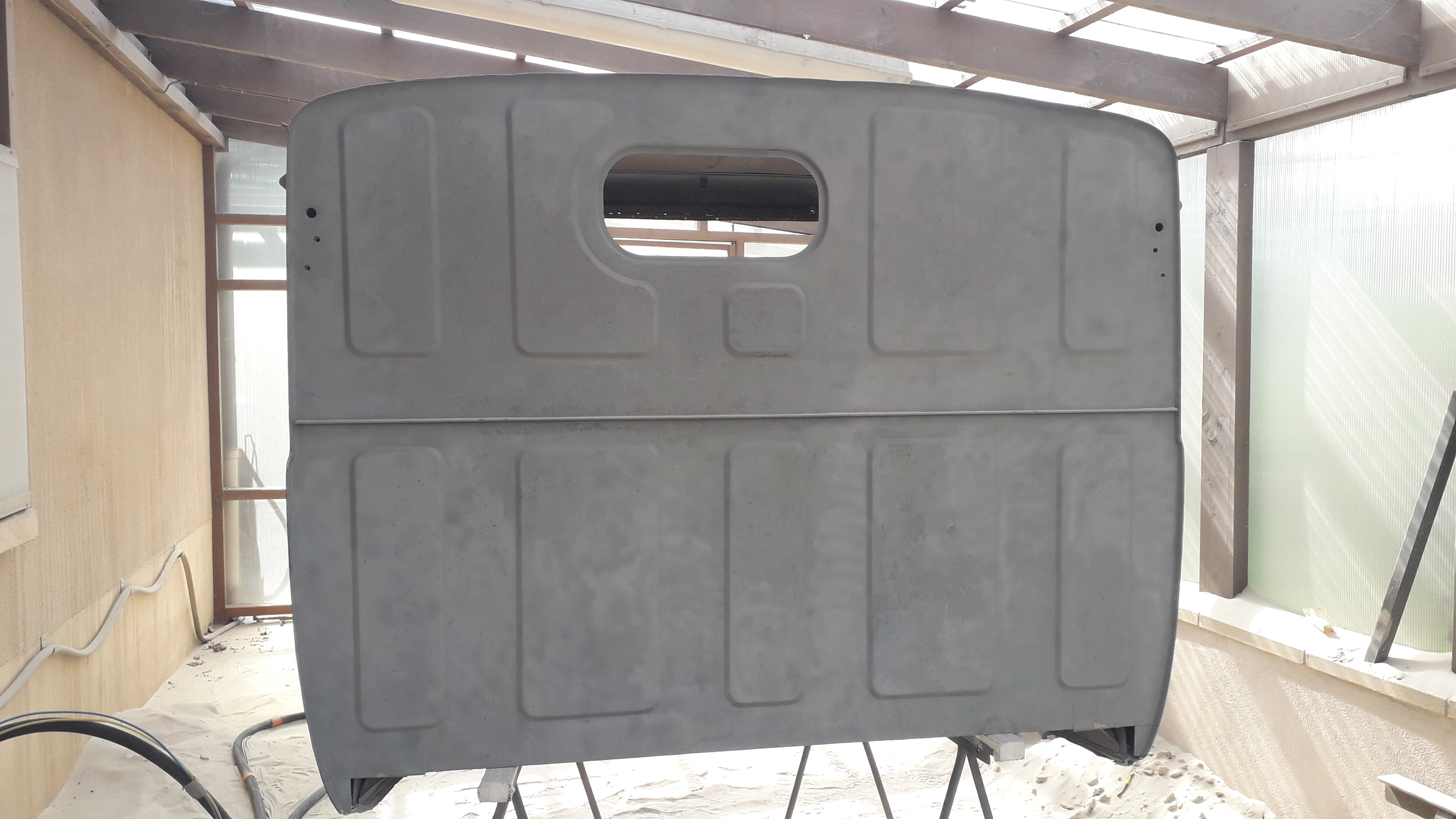

Suite ...

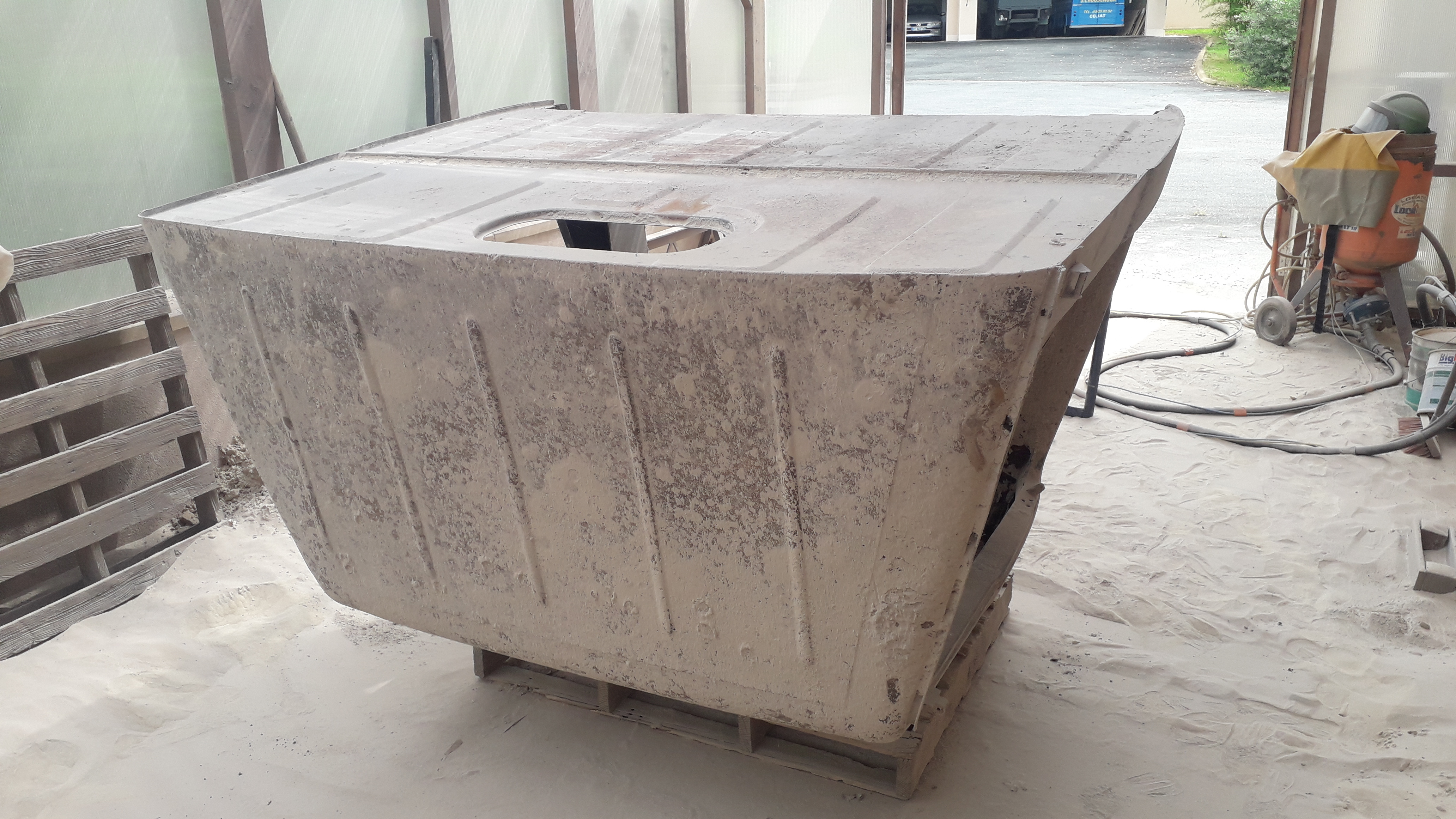

plus facile à sabler sans support de sièges
dans un kilo de tôle , il a 100 grammes de trous

oh la belle dentelle
Oui mais la dentelle ne me fera pas caler ! ... ( dentelle de Calais )

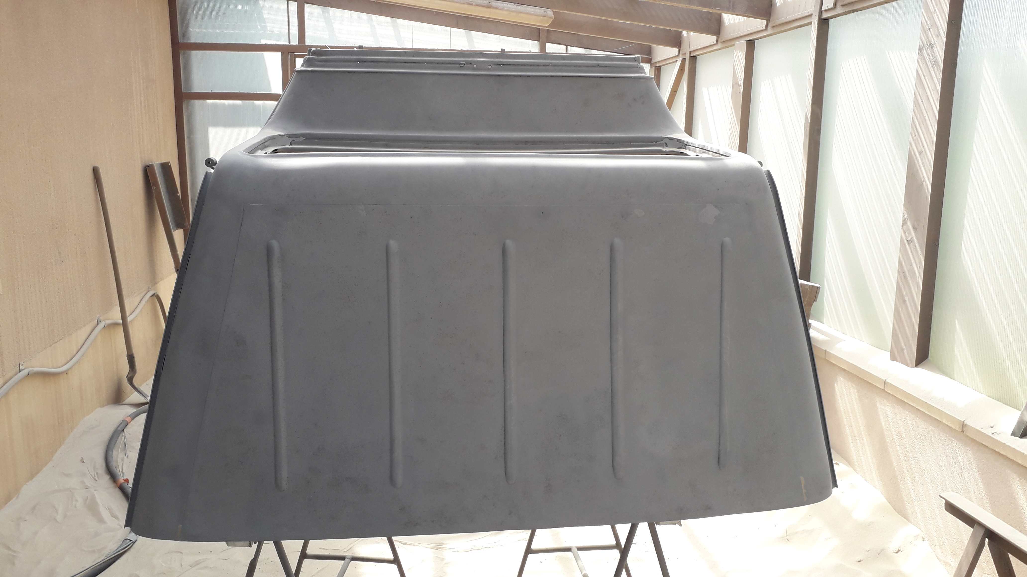

Salut
mince , le pavillon est bien piqué quand même
mais ça va aller , elle est entre de bonnes mains

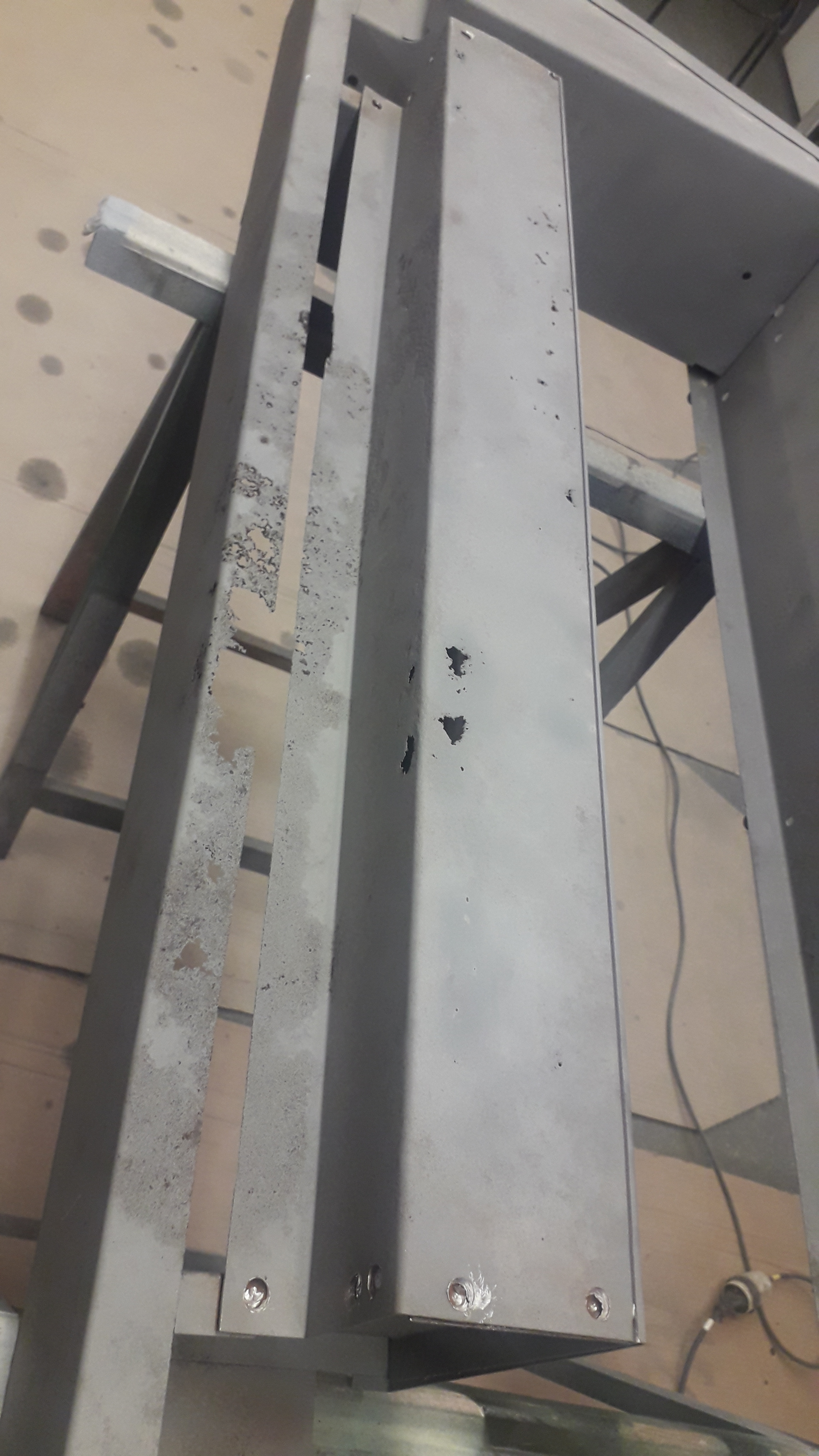

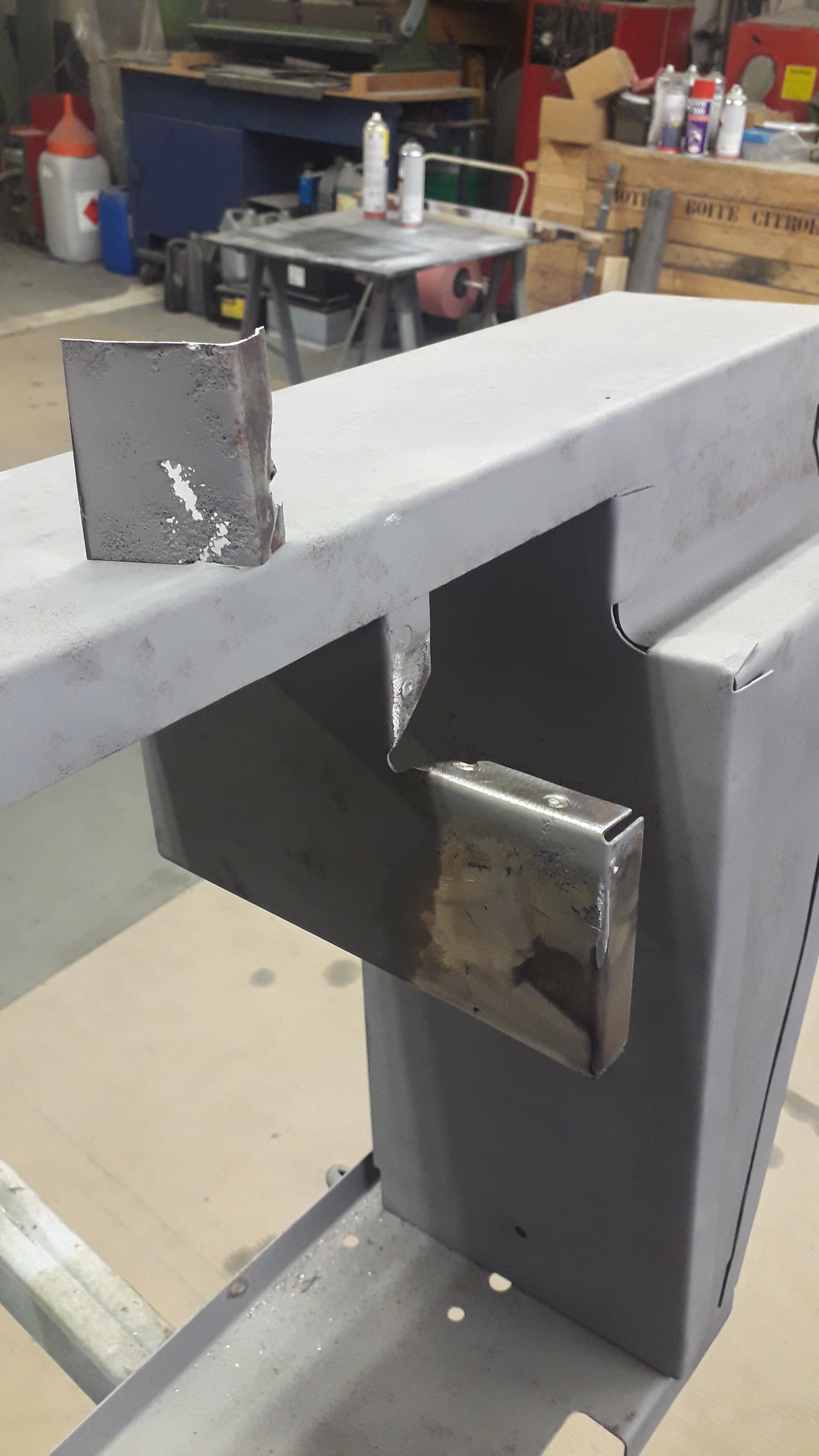

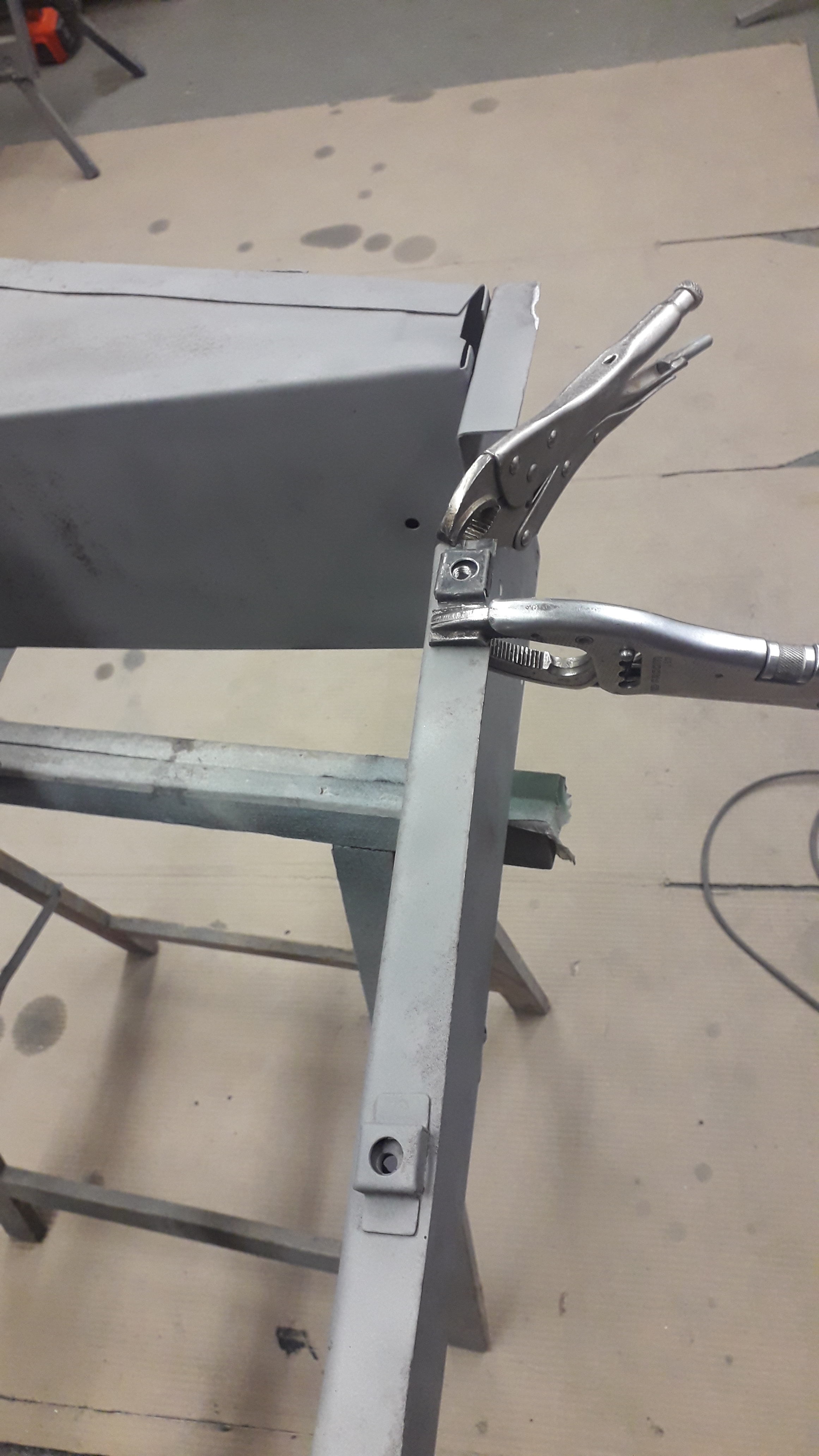

Ca devrait aller ...

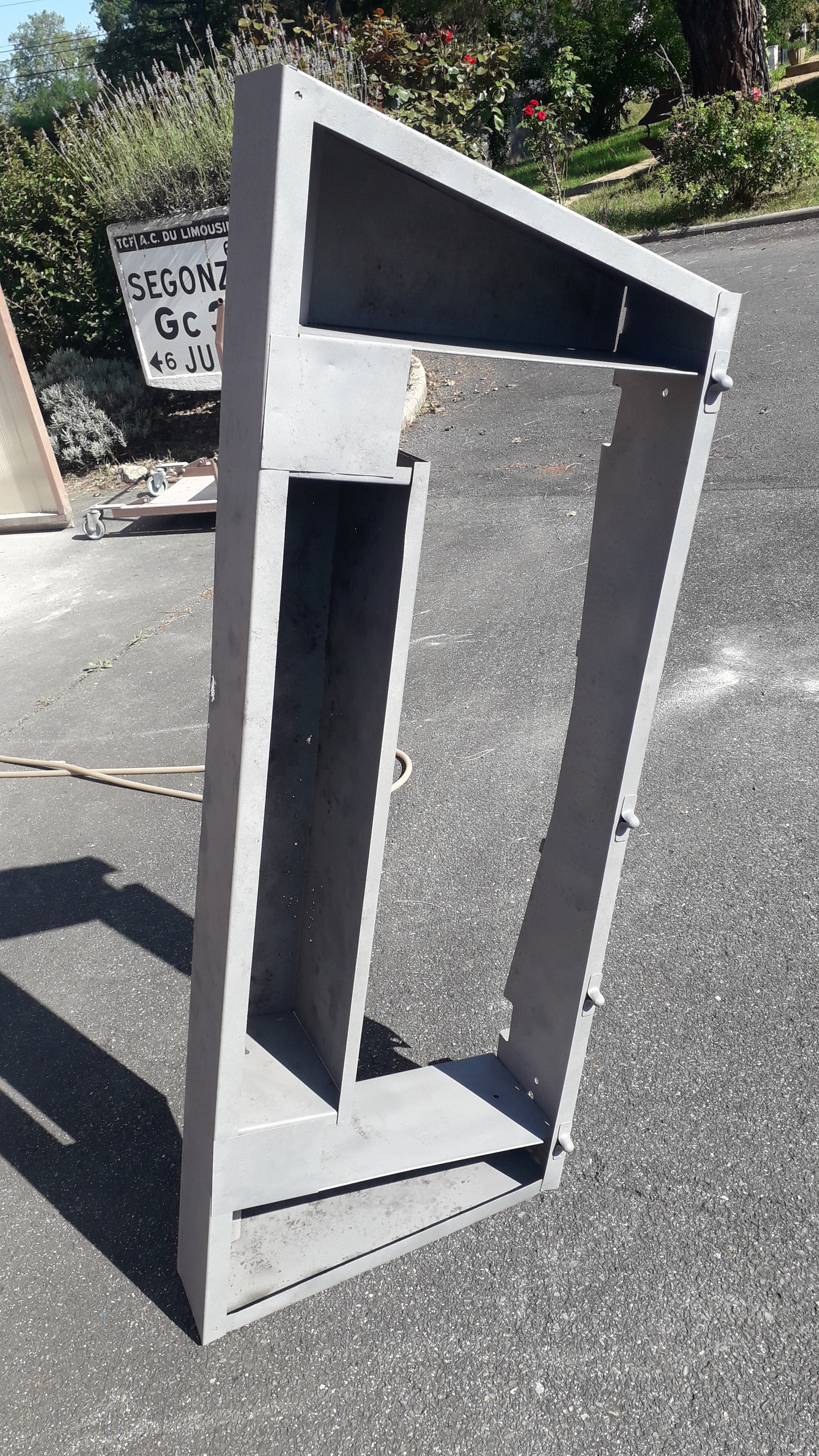

je commence par le support de siège
on dépointe
et on greffe
on dépointe
et on greffe

@Delarouille
Meilleur qu'un chirurgien elle prenne tout le temps tes greffes
Suis admiratif
Cordialement,
Eric
Un bon week-end à vous et de bonnes vacances dans le sable
@Delarouille
Suis admiratif
Cordialement,
Eric
Ouep , mais je bosse un peu au ralenti en ce moment , j'ai eu des travaux à faire sur les cox , et un peu d'extérieur aussi tant qu'il fait beau ...
mais j'essaie de trouver un moment pour sabler ...
et quand j'en ai marre je regreffe

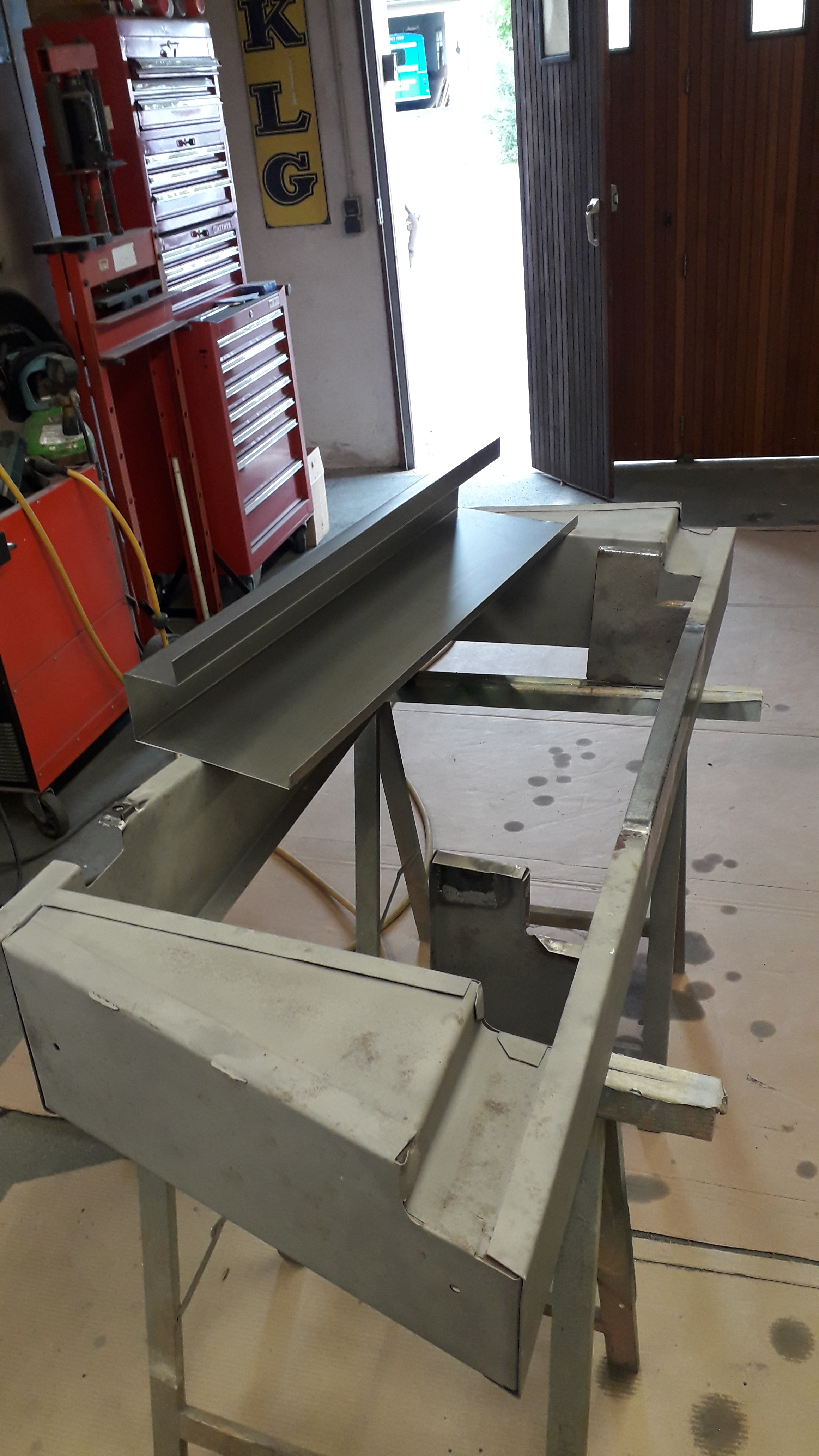

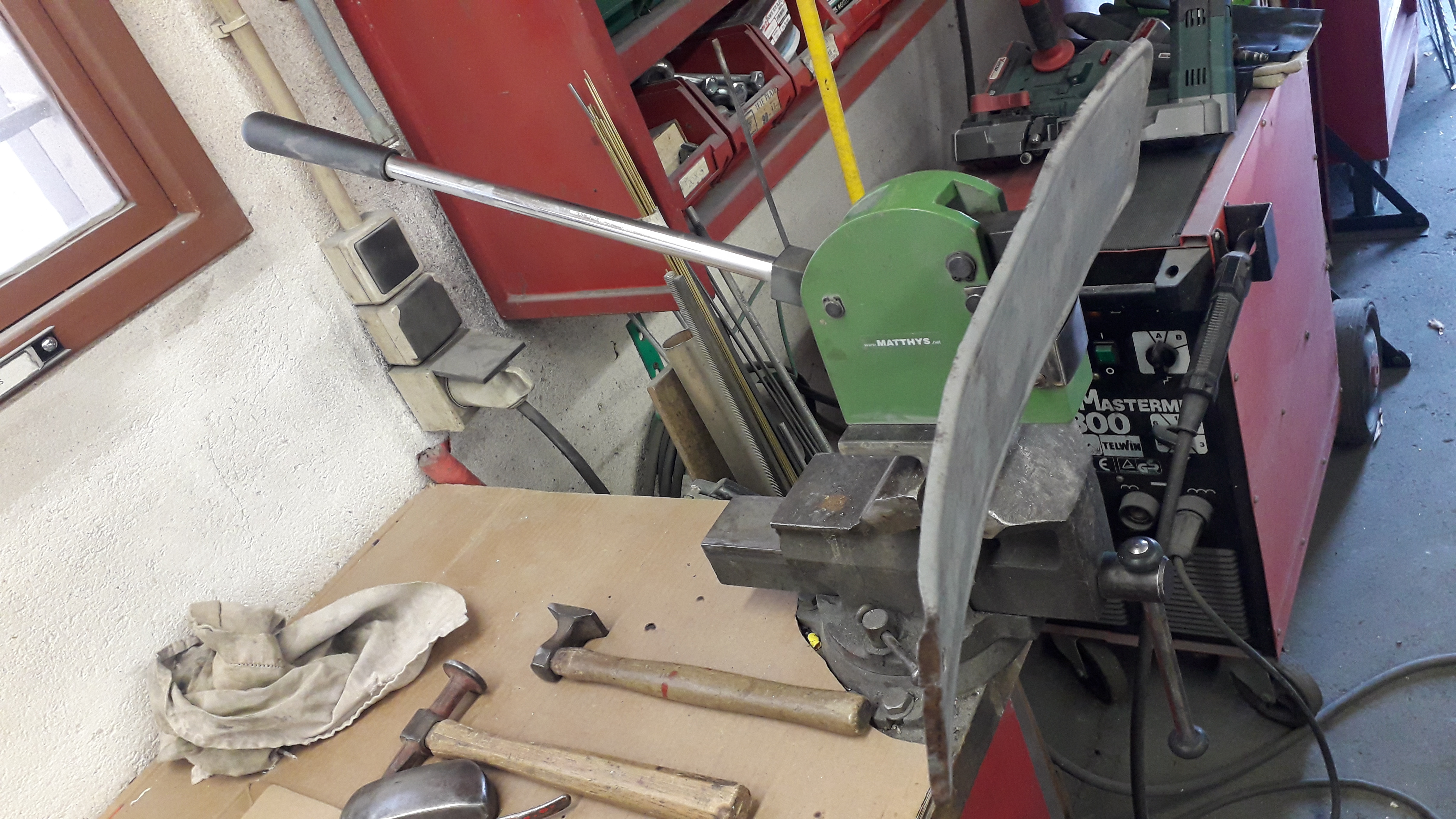

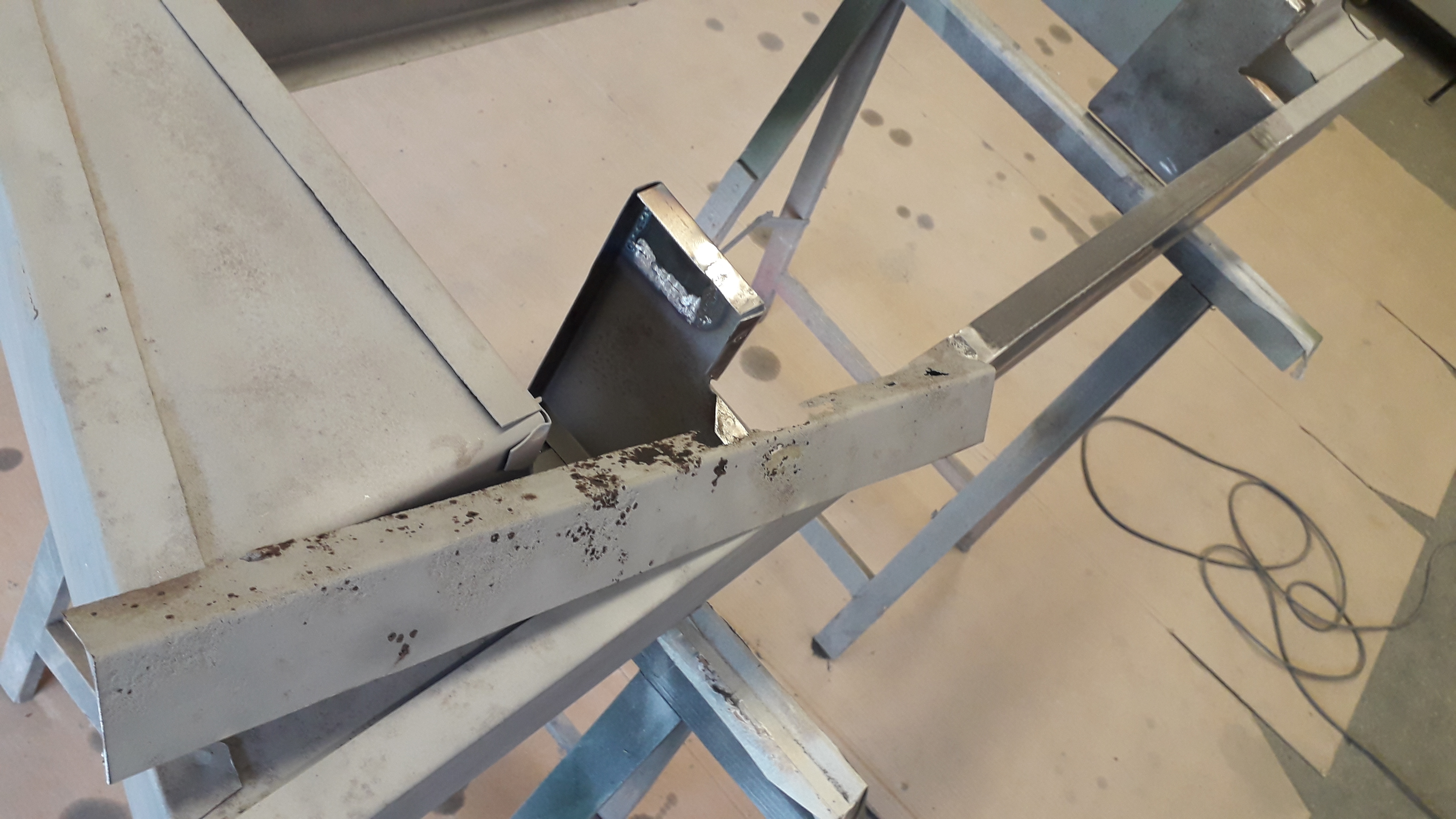

C'est dur de se remettre au boulot
refab. d'une cage et de son écrou manquant
Pliage de tôle pour refaire le coffre sous le siège .
