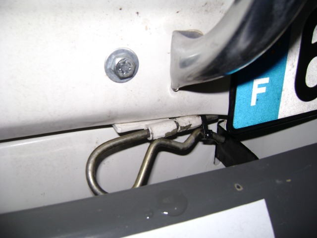

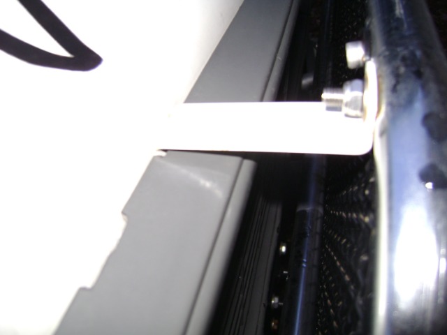

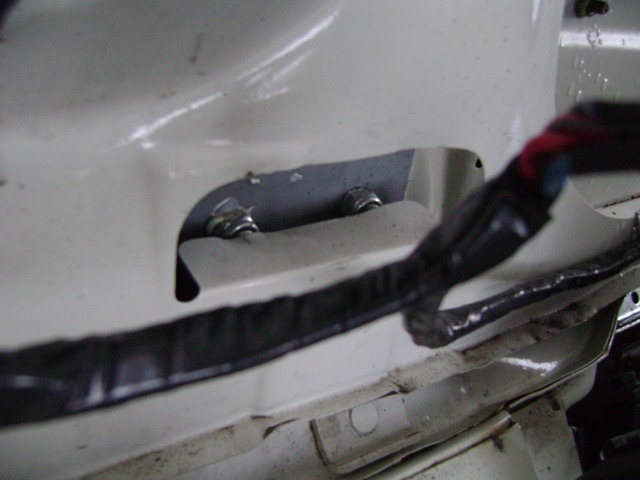

Ah pardon :ange: si tu est de Nice c'est normal que tu nous raconte des salades :mdr3: bon plus sérieusement les photos en détail de la fixation du Pare Bufle
Le 2ème boulon
la contreplaque dans le capot , pas facile pour y aller visser la bas
et un de 2 supports supérieurs pris avec la calandre
A+
