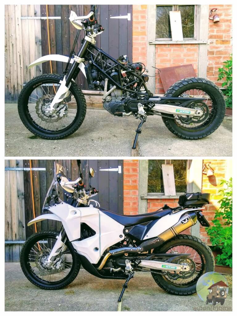

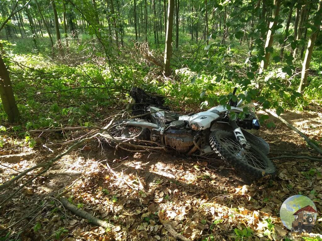

Pour résumer cette première prépa, j'étais passé de ça...
...à ça...

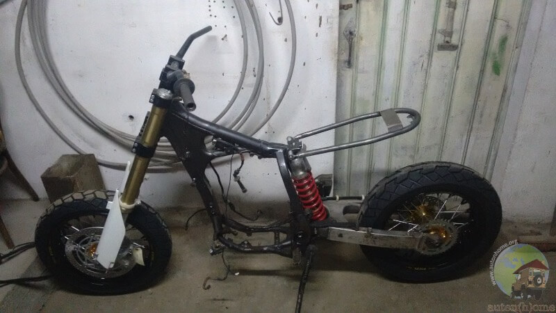

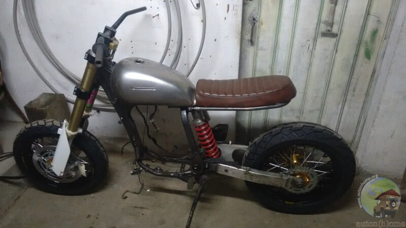

Mais ça c'était en 2015. Depuis que je suis en Suisse (2016), j'ai attaqué la restauration de la moto et c'est ça que je vais raconter brièvement.
L'idée initiale c'était d'avoir 2 motos en 1 : 1 scrambler et 1 moto adventure.
Pour le DRZ400, il n'existe pas de kit tout fait à boulonner, donc il faut jouer de la disqueuse, poste à souder et imagination.
Ce qui fait qu'on arrive à ça...
En vrac, on a des suspensions de DRZ400SM préparée et rabaissée pour mes petites jambes, une boucle arrière maison avec une selle scrambler trouvé sur le net et un réservoir de Suzuki GN125 pour le style, des T alu sur-mesures taillés dans la masse et des jantes Excel en 17" tubeless.

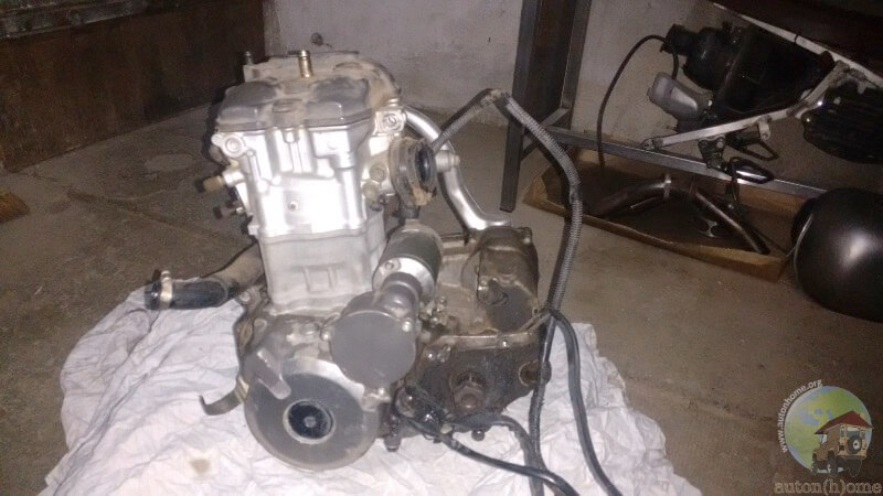

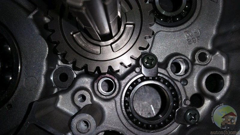

Au delà de l'aspect visuel, j'en profite pour refaire mon moteur qui a bouffé de l'essence de merde et de l'huile tout aussi pourrie...
L'avantage d'une moto c'est que ça prend moins de place une fois en pièce, et le moteur se manipule tout seul et on peut le poser sur la table du salon.

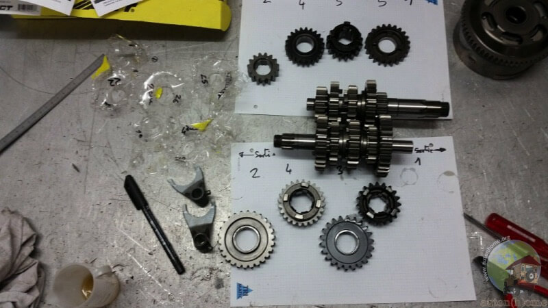

Bon, du classique sur DRZ : kit big bore pour passer en 434cc, boite de vitesses longues (pcq j'ai que 5 vitesses et étagée pour faire du chemin...), AAC un peu plus performant, carbu de course Keihin FCR39MX...et tout en neuf dedans niveaux roulements, joints, etc.

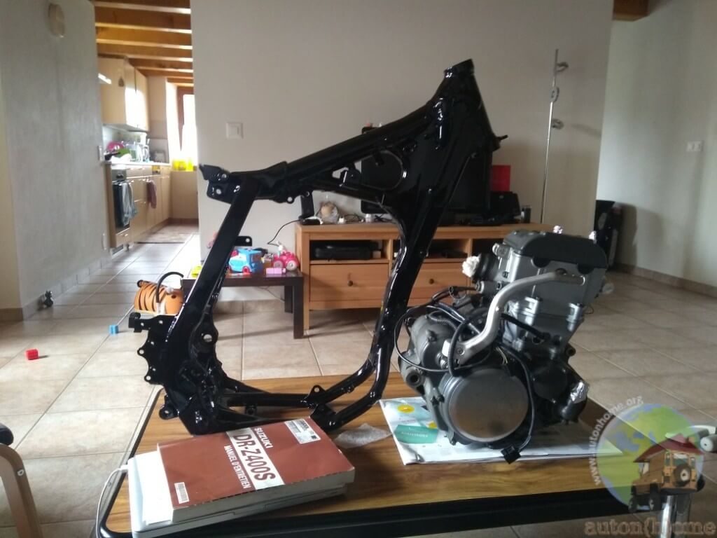

Bon, dans la chronologie, j'ai commencé à bosser fin 2016 sur la moto. Pis début 2017 ma fille est née donc un peu moins de temps pour avancer, pis mi-2017 mon cancer est arrivé donc interdiction de faire de la méca.
L'aventure reprend donc en 2018 quand j'ai enfin le droit d'aller dans mon atelier.
Là, je me dis que le Scrambler c'est cool, mais je dois faire rouler cette moto au plus vite, et pour ça, la config Adventure ira plus vite pour être terminée.
Donc je reprend la prépa mais pour la partie Adventure de la moto.

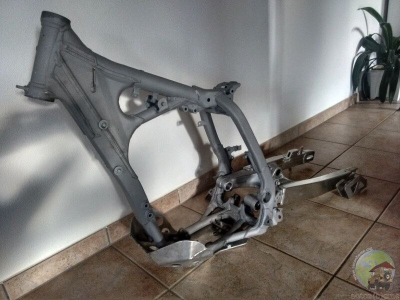

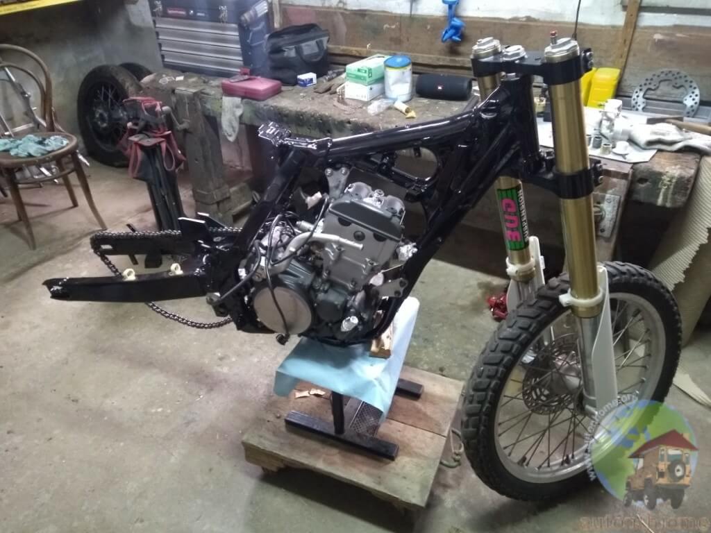

Le moteur étant sortie, je vais faire sabler le cadre pour qu'il parte en peinture (epoxy) avec quelques autres pièces (bras oscillant, béquille, sabot...)
Le temps de la peinture, je finis le moteur pour enfin présenter les deux ensembles
Ma compagne est très gentille, mais elle me fait comprendre que je dois arrêter de remonter cette moto dans le salon sur la table du salon. Donc direction l'atelier pour continuer.
Et on enchaîne, on repeuple un peu ce cadre qui était un peu trop seul

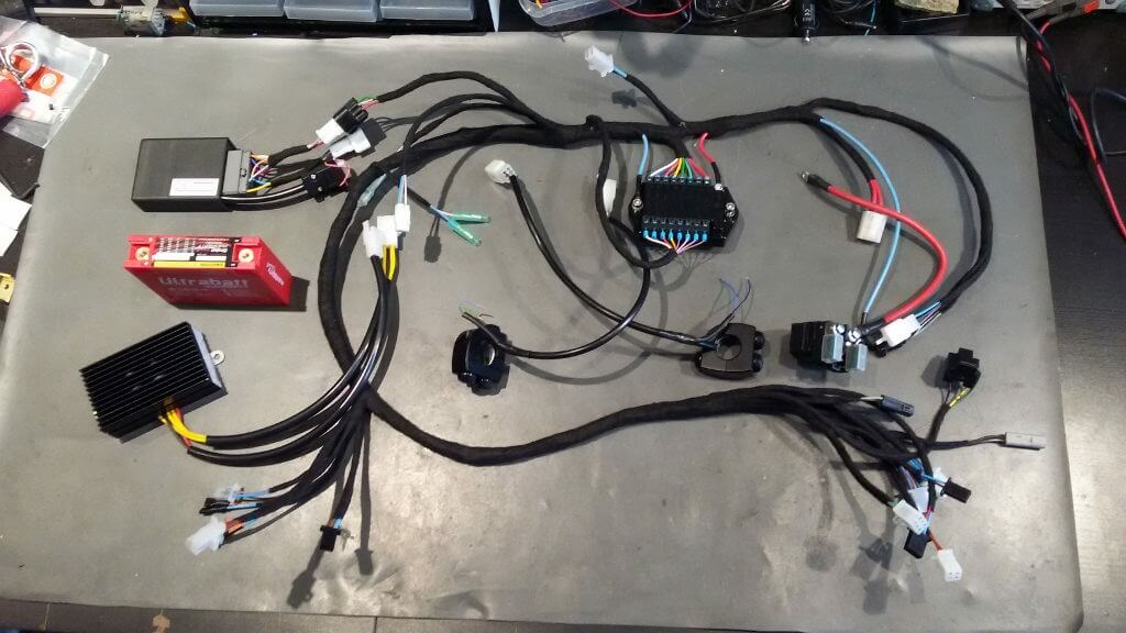

Quitte à refaire la moto, je fais faire un nouveau faisceau élec sur-mesure. La, je sous traite car l'elec et moi, ça fait 2. Une petite touche de modernisme sur la moto avec un boitier de geek M-Unit v2, qui simplifie grandement le faisceau. Nouvelle batterie plate (plus facile à cacher en mode scrambler), CDI performance avec courbe personnalisé (123ignition ne faisait rien pour DRZ400...) et des comodos adaptés à tout mon bordel
En même temps, je découvre l'impression 3D pour me faire quelques pièces et supports sur-mesure dont j'ai besoin.

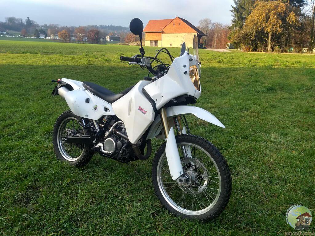

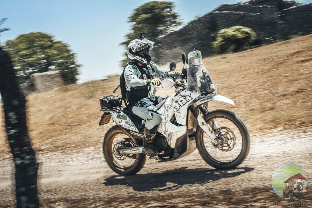

Pis le meilleur pour la fin, le kit rally-raid. Il n'existe rien de tout fait pour drz400 avec réservoir Safari Tank, donc on fait encore du sur-mesure avec une boite à l'autre bout du monde.
Et voilà, la moto est prête, ou presque, pour sa prochaine aventure. Pas mal de petits détails à finir tout de même, mais en gros, ça roule !
...à ça...
