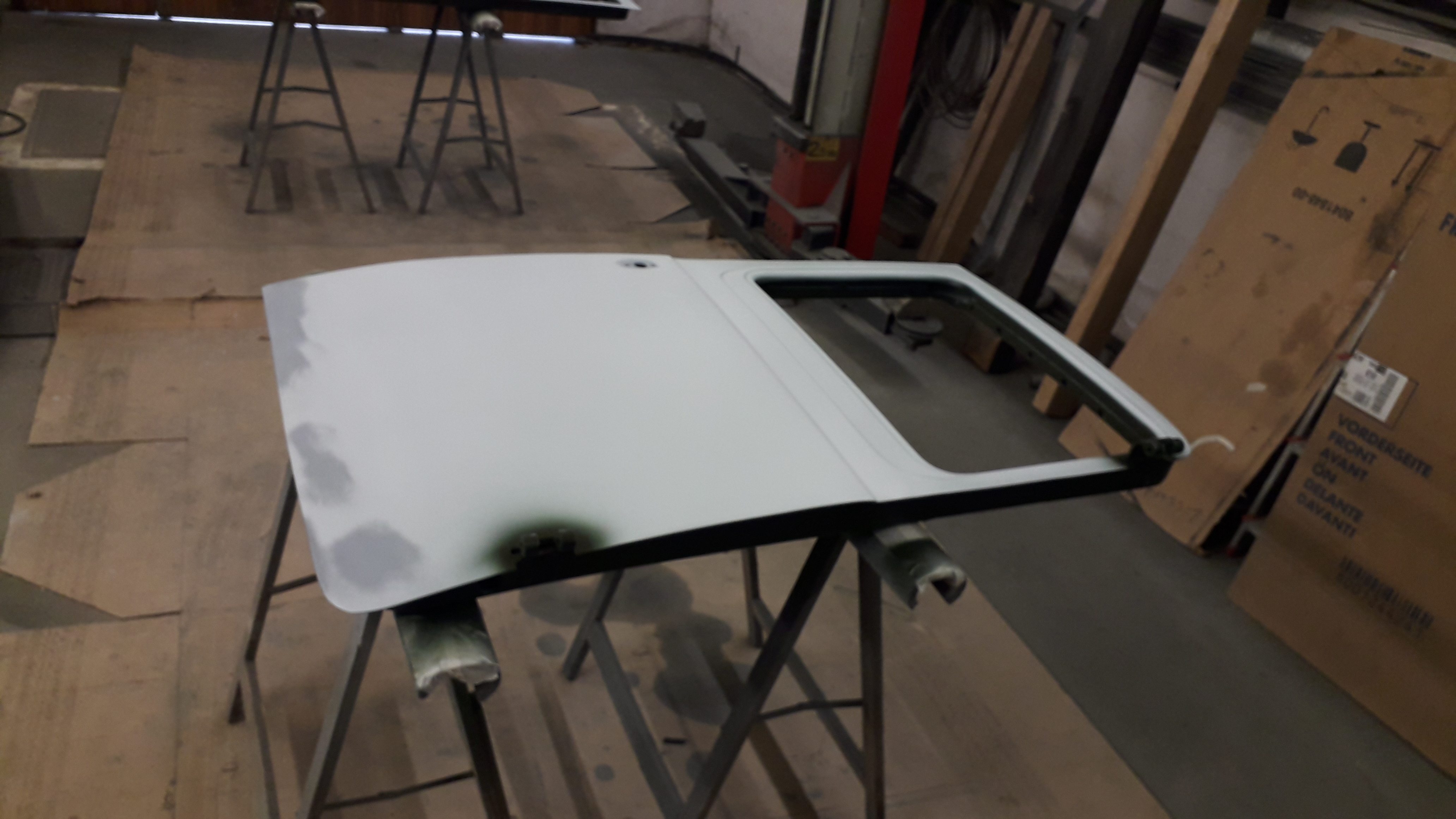

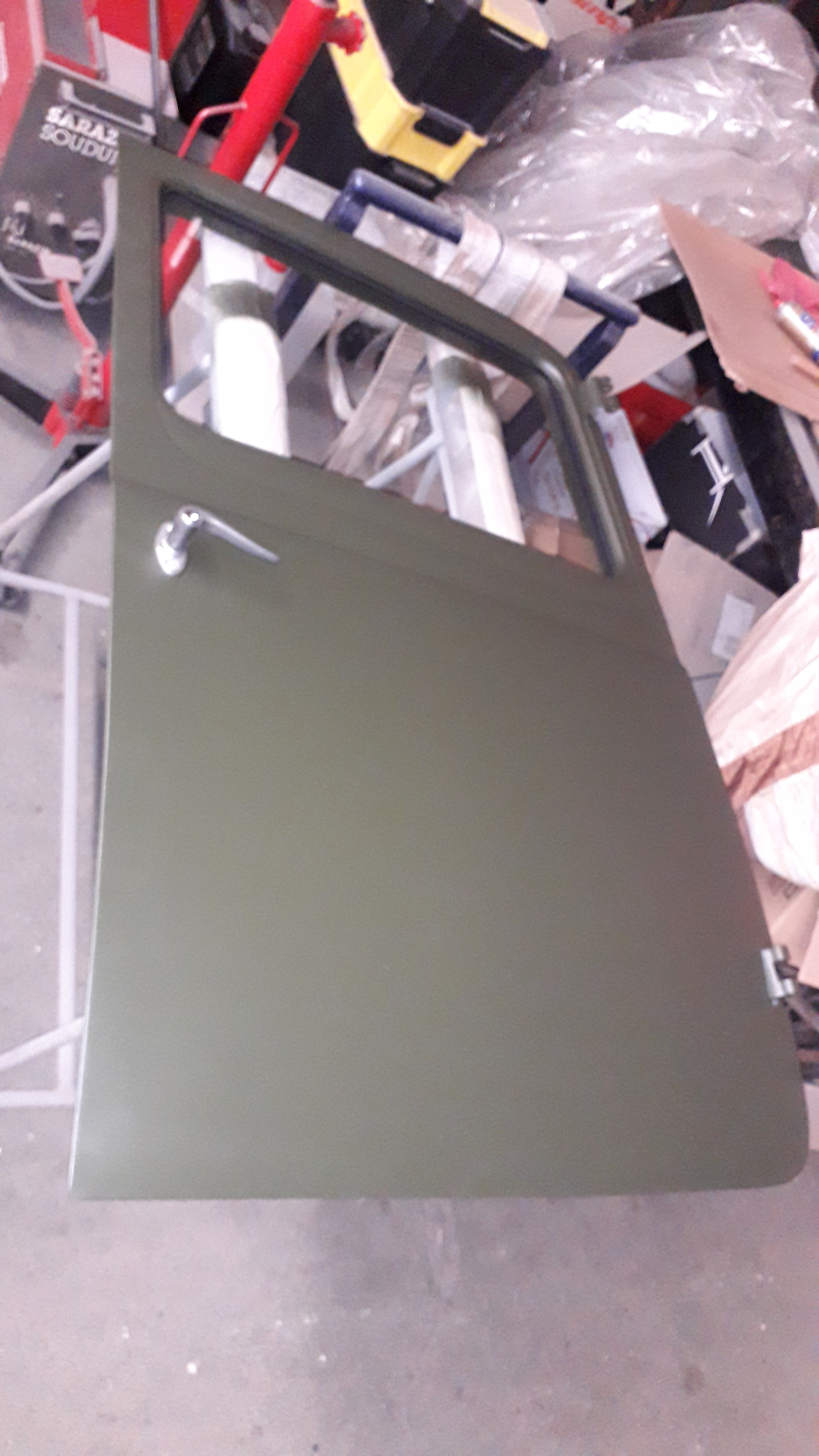

c'est bon les deux sont sèches

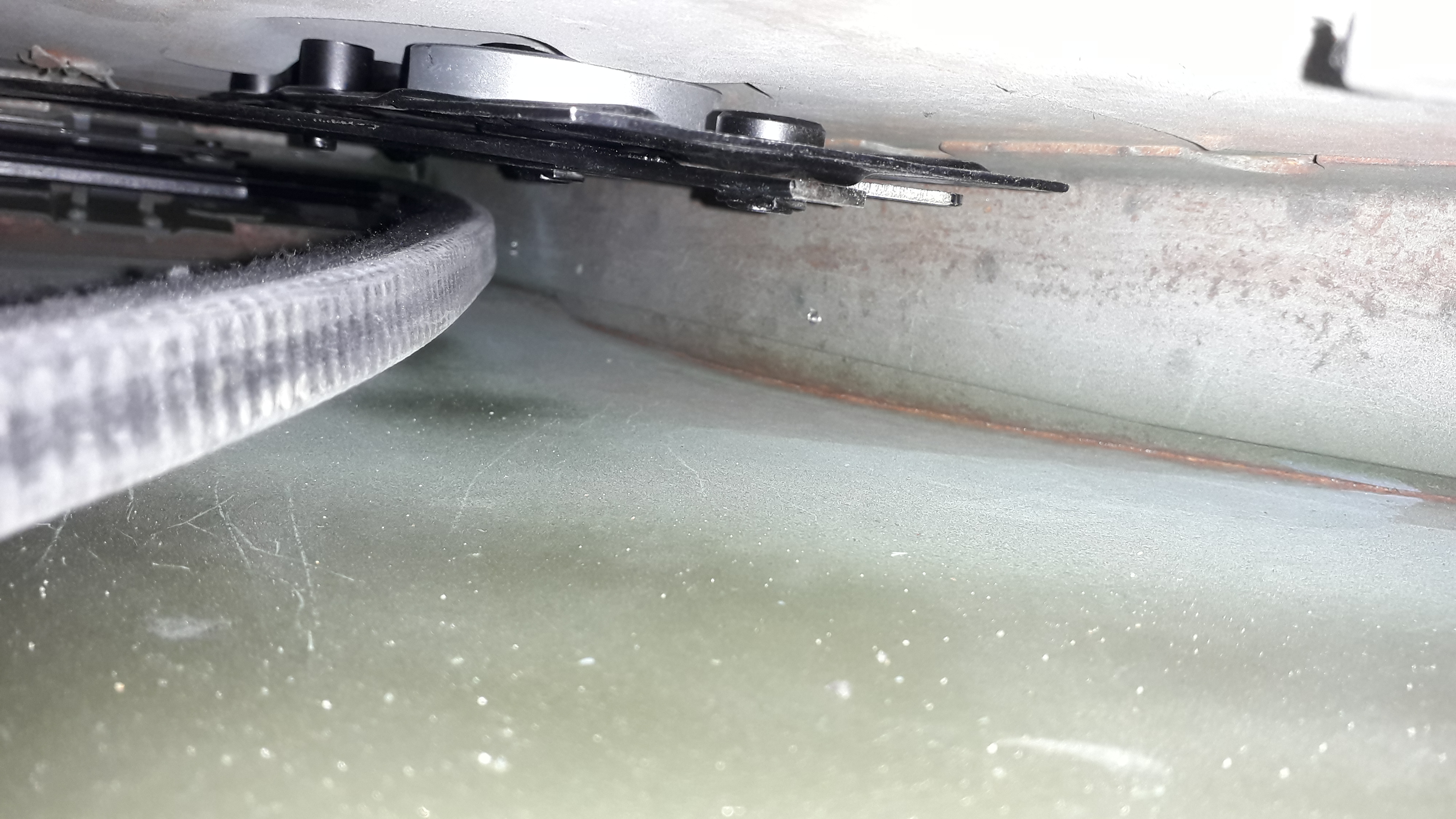

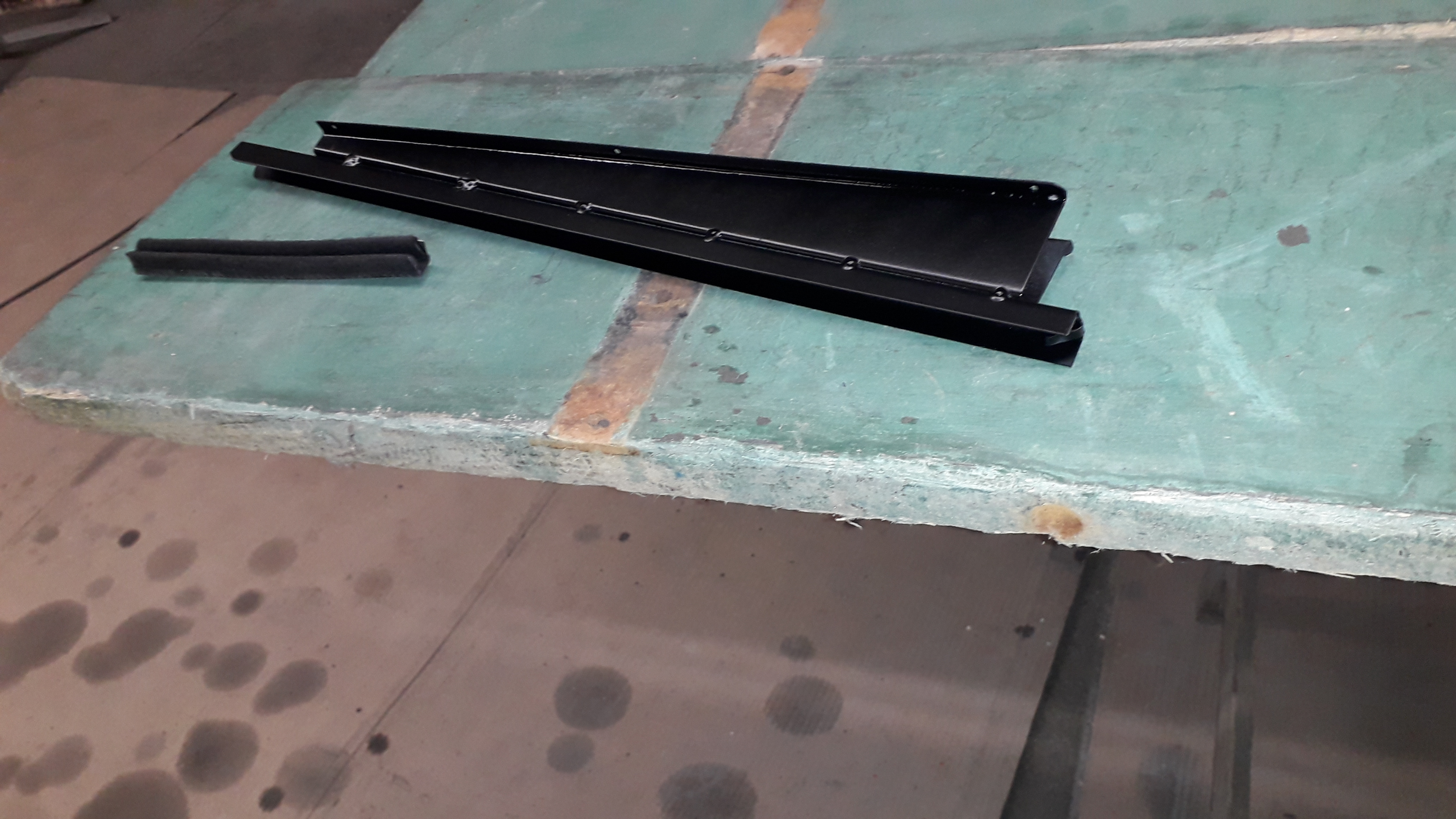

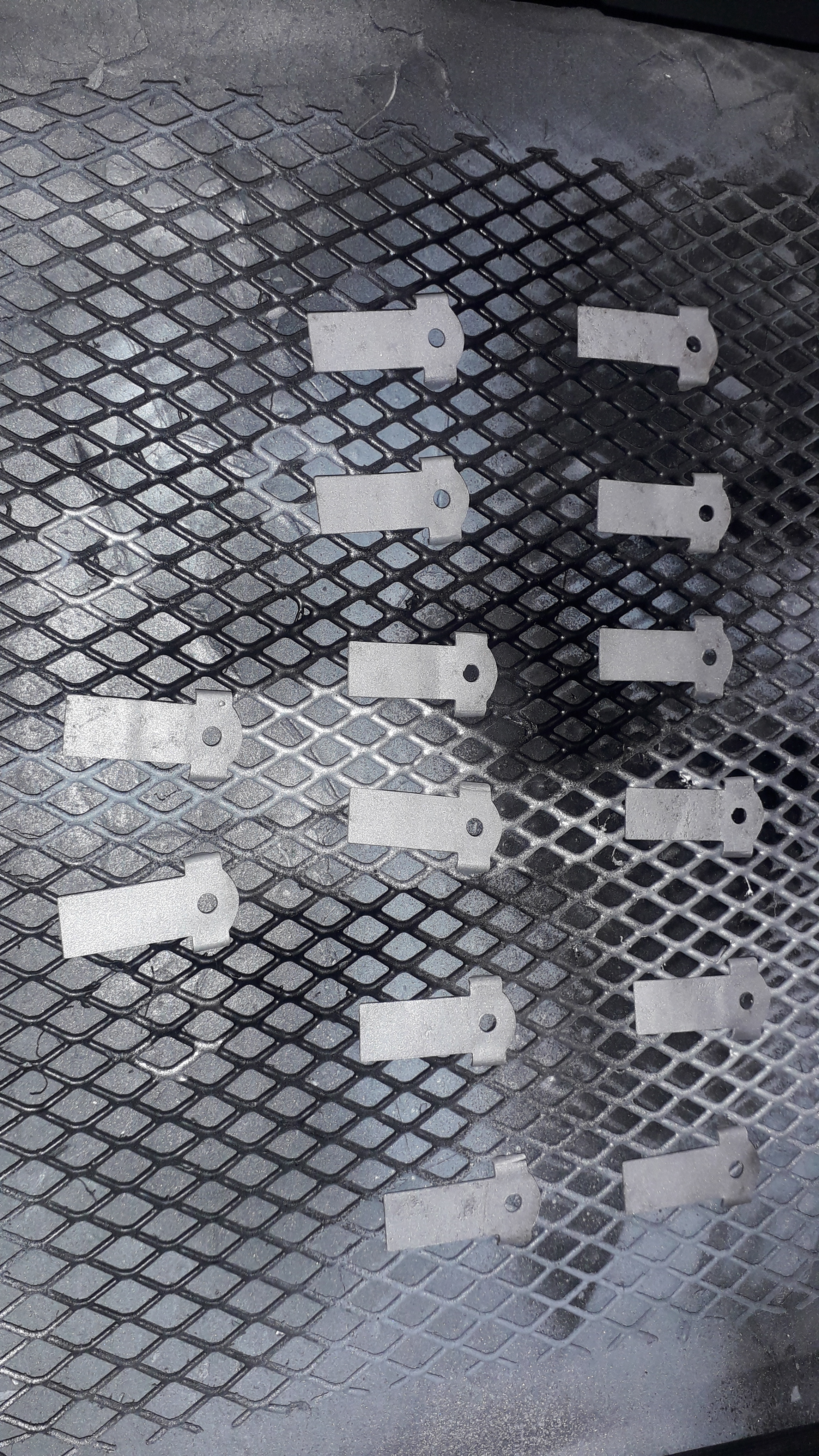

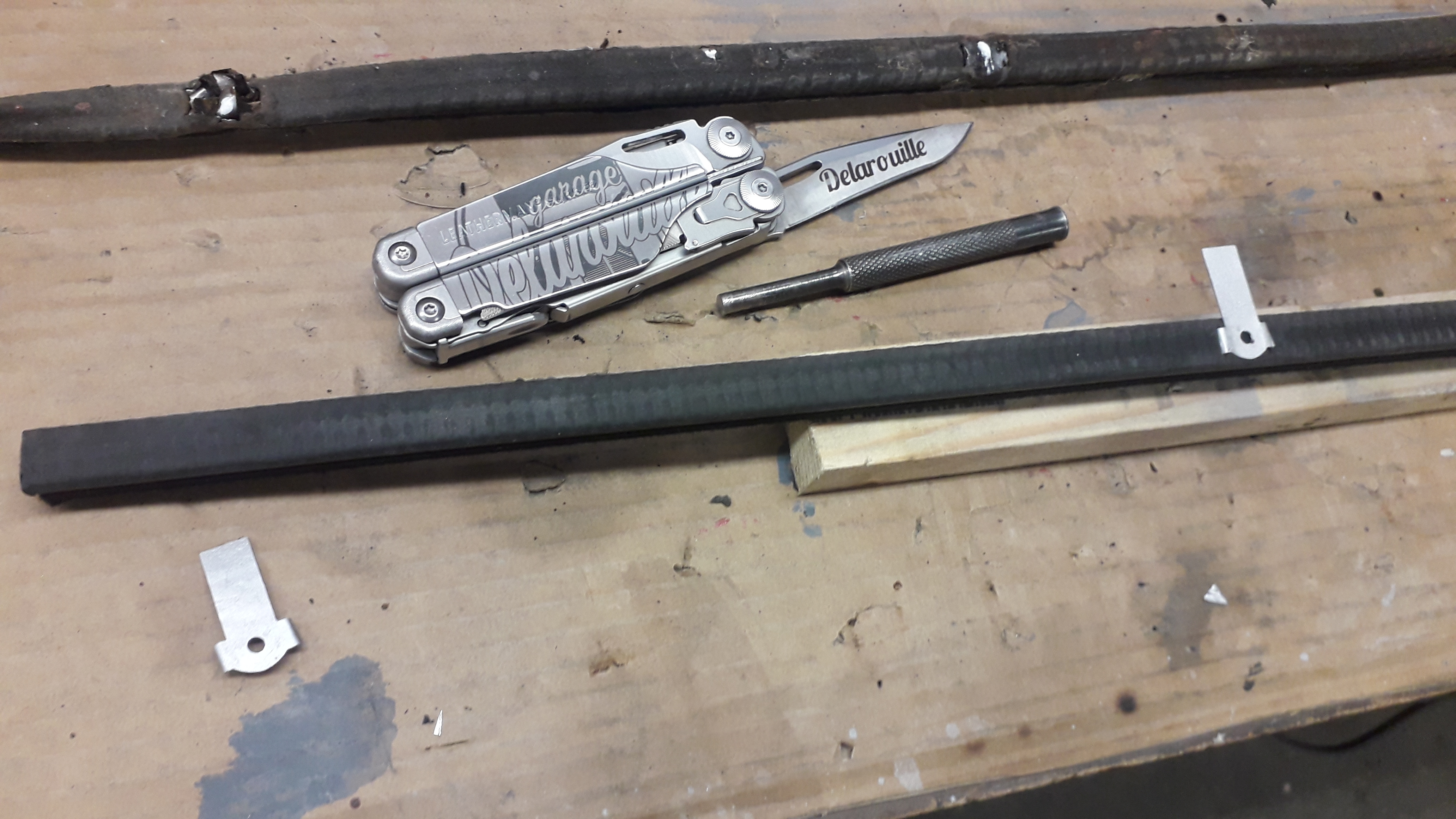

je sauve les agrafes de maintien des coulisses de glace en leur redonnant leur forme avant sertissage et je les peint .
ressertissage sur des coulisses neuves .

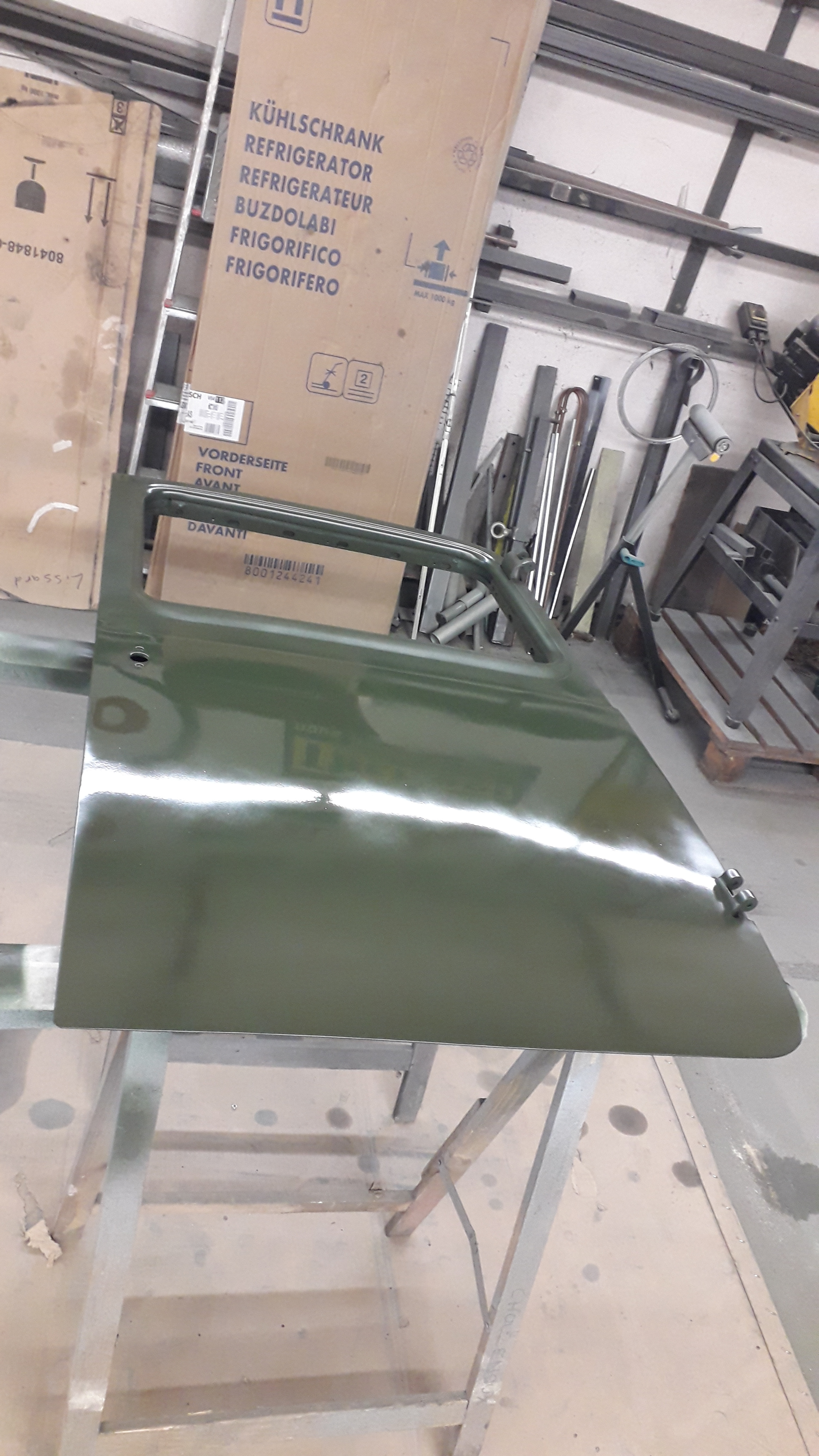

et une portière de finie , mais je ne la remonte pas de suite car j'ai envie de faire un truc en plus ... mais ce sera une surprise ;)

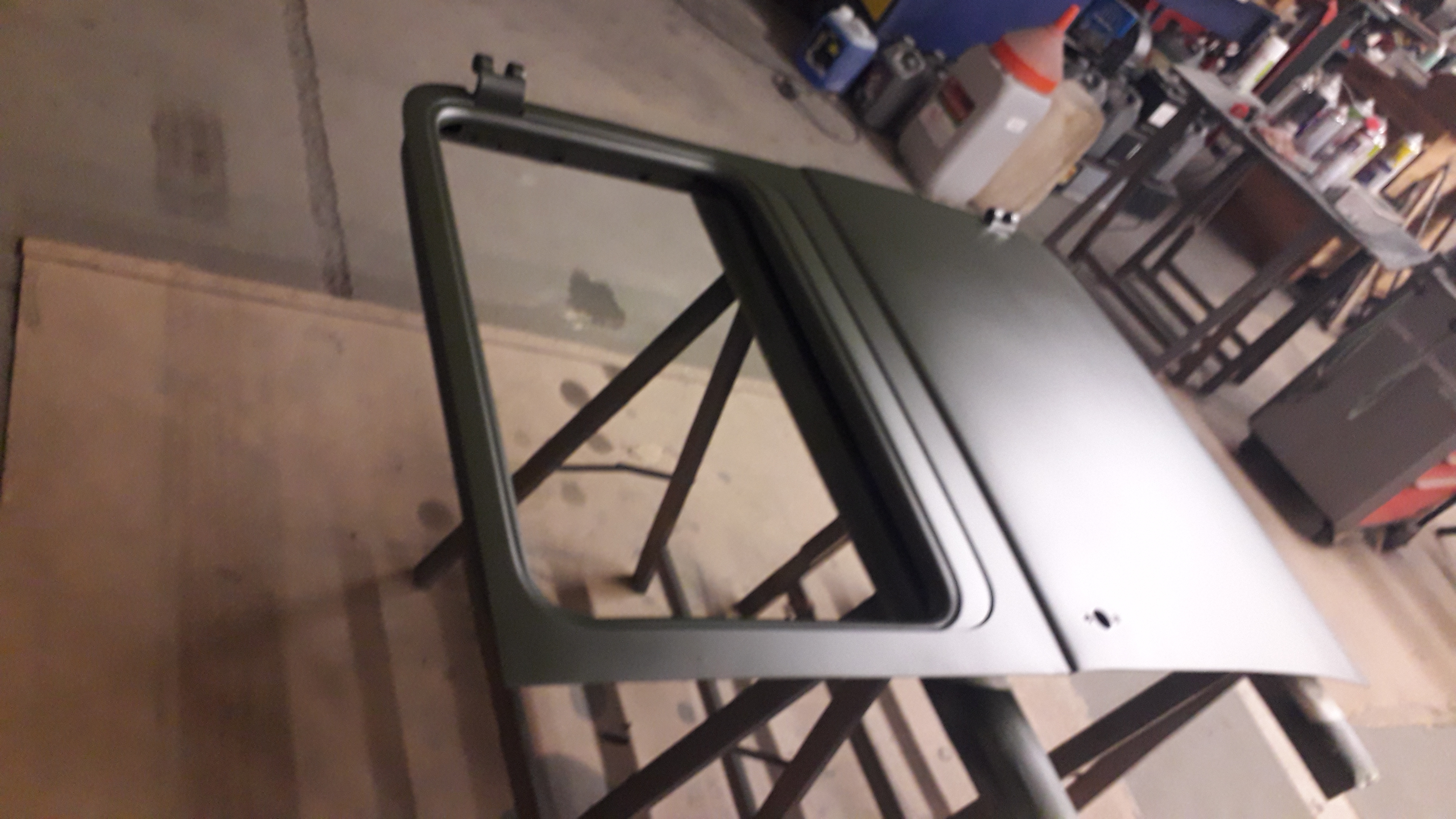

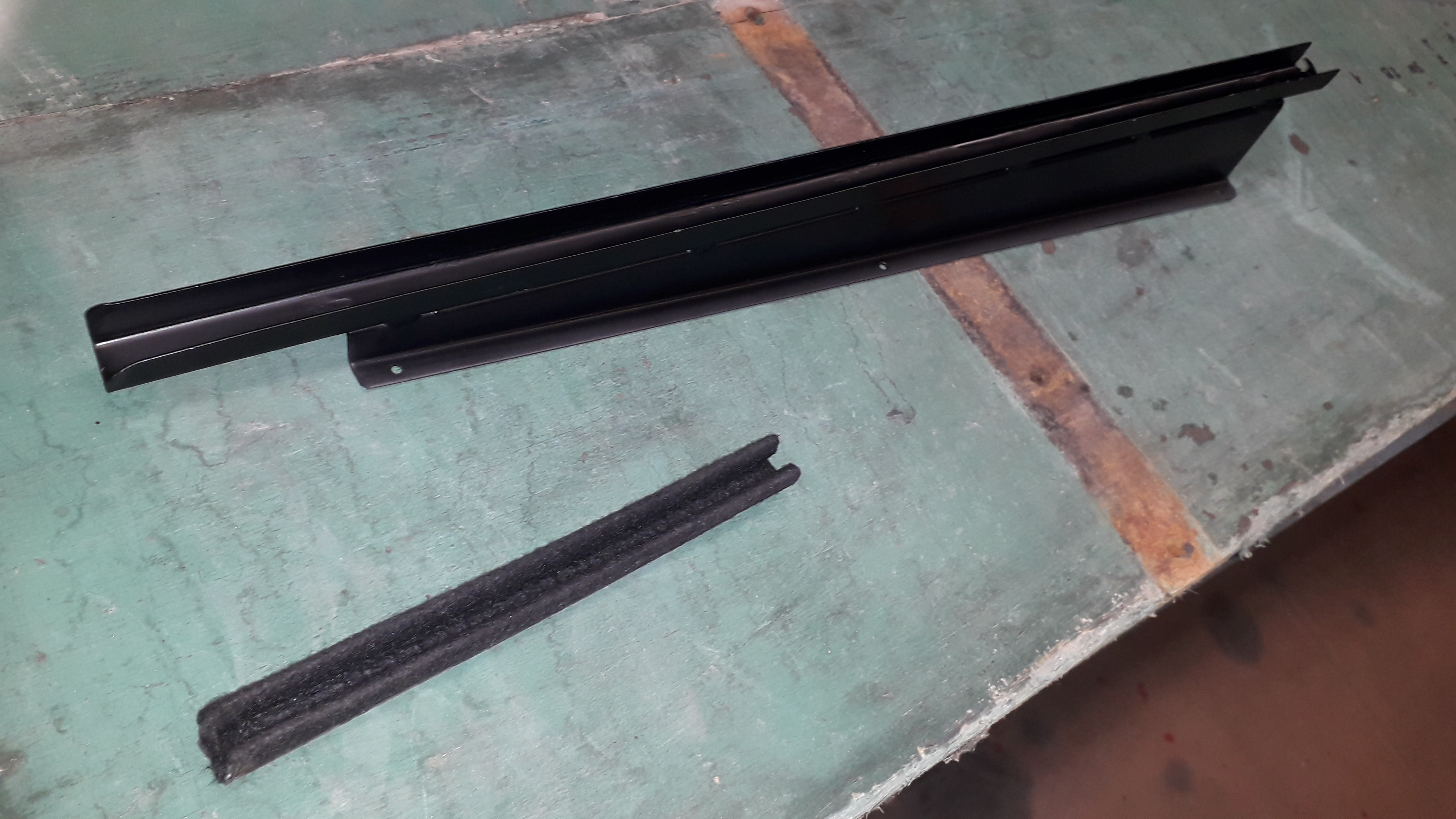

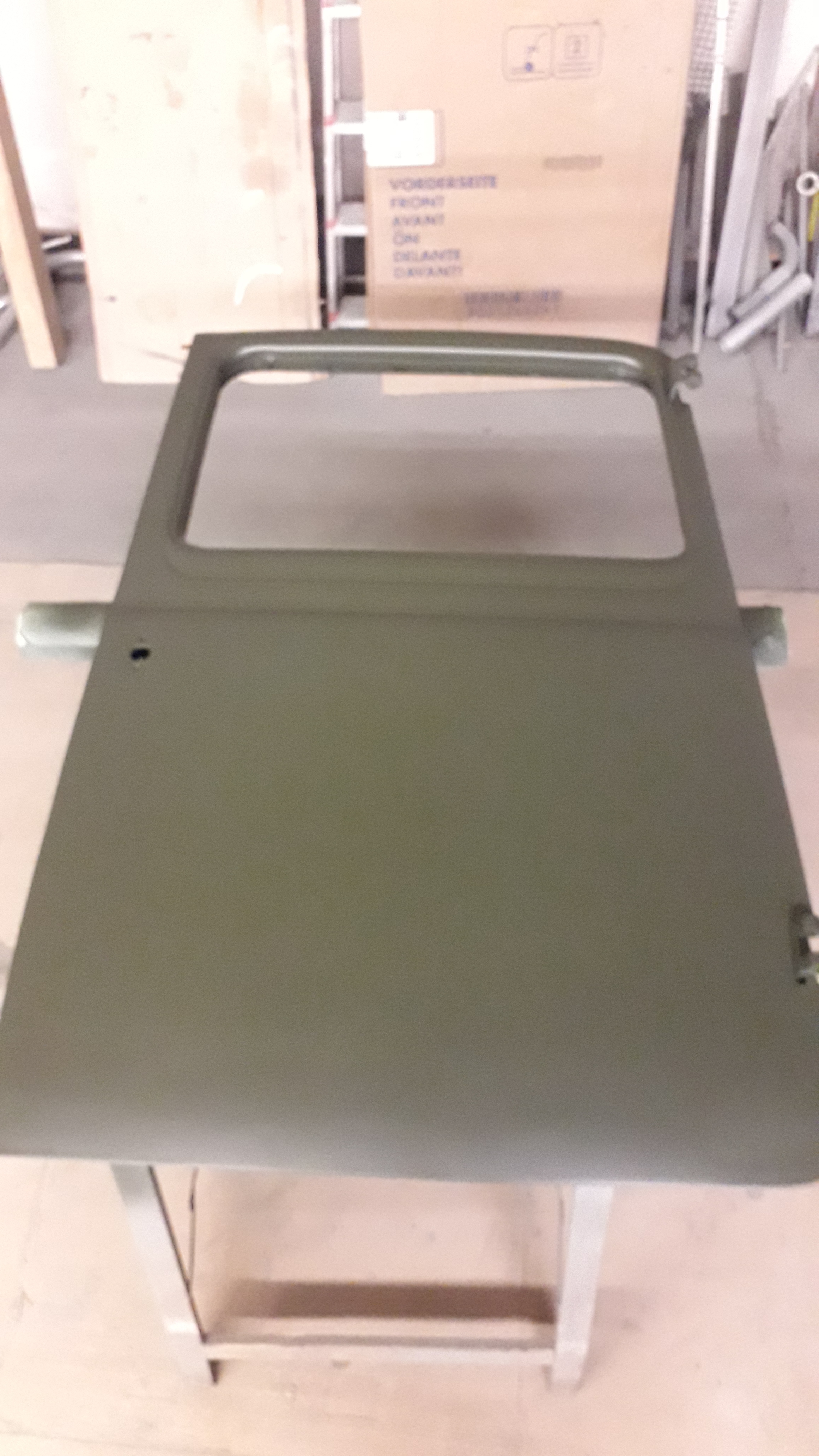

je commence à remonter la 2ème portières qui bien sur est peinte , et là bim ! impossible de faire fonctionner correctement le monte glace :rougefaché:
je m'aperçois qu'il manque le support intérieur de la coulisse de glace
sur la première que j'ai monté il est présent , elle a du se dessouder , ca faisait du bruit et quelqu'un l'a virée :diable:
ca va être facile maintenant que tout est peint d'aller en installer une :snif:

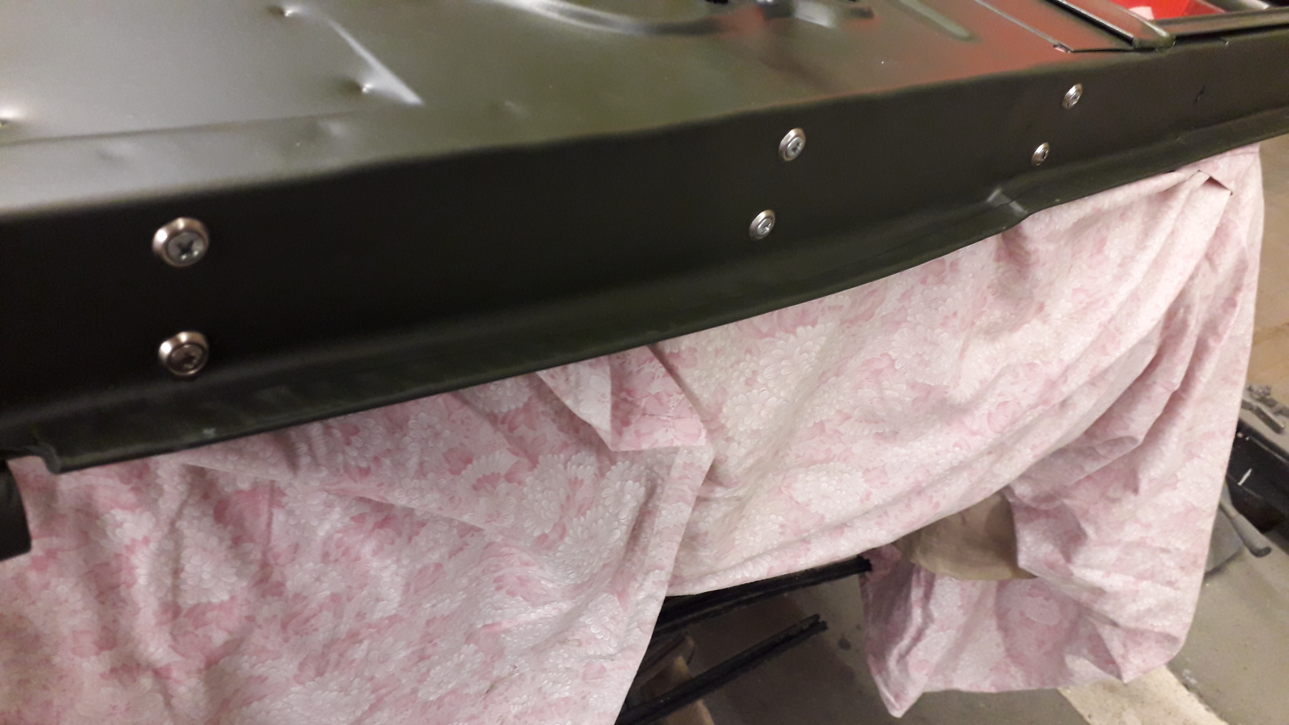

heureusement j'ai pu prendre les cotes et en refabriquer une ...
et pour la fixation , pas d'autre choix que de mettre des vis , ce ne se verra pas car elles sont coté charnière :frime:

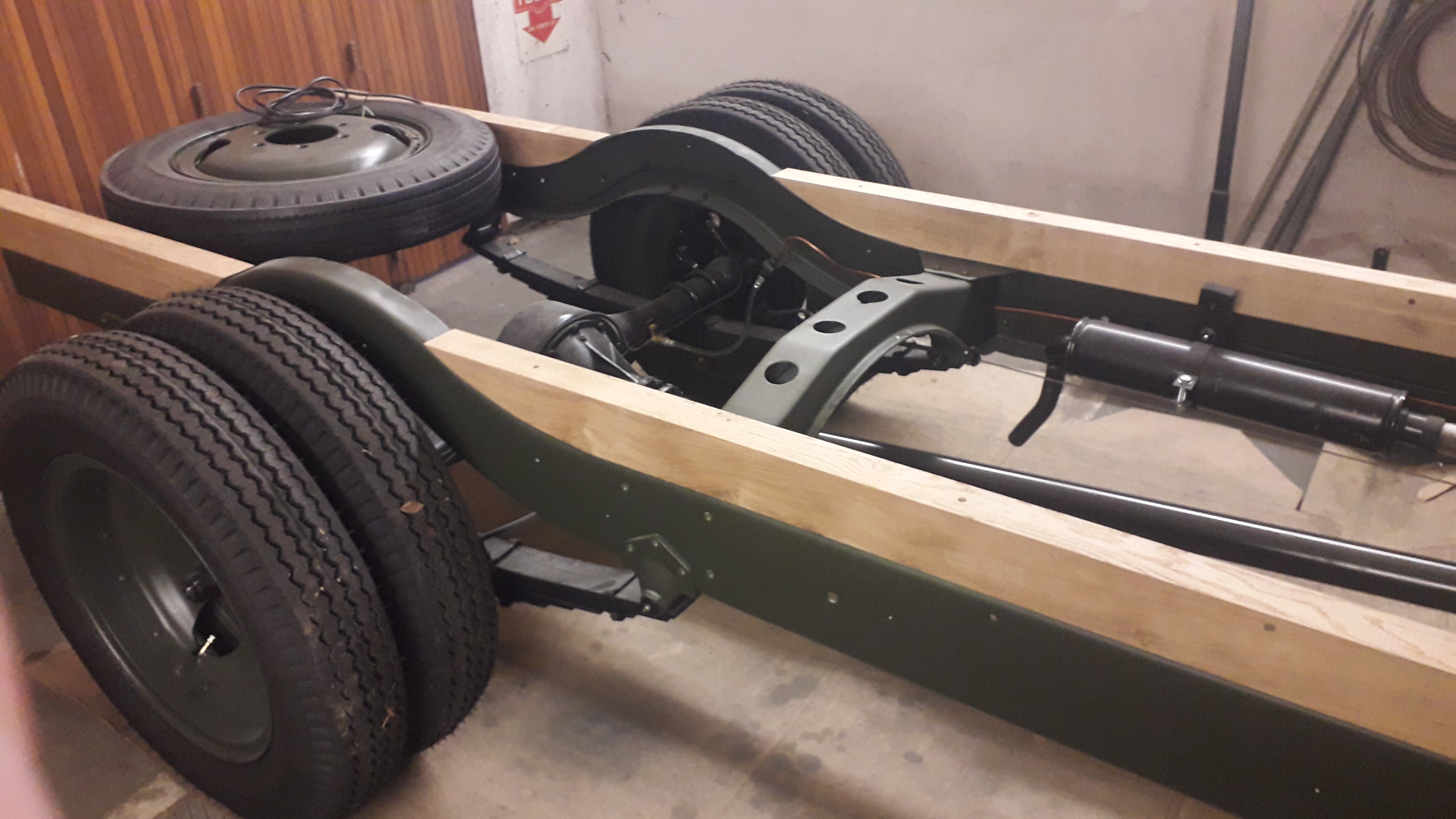

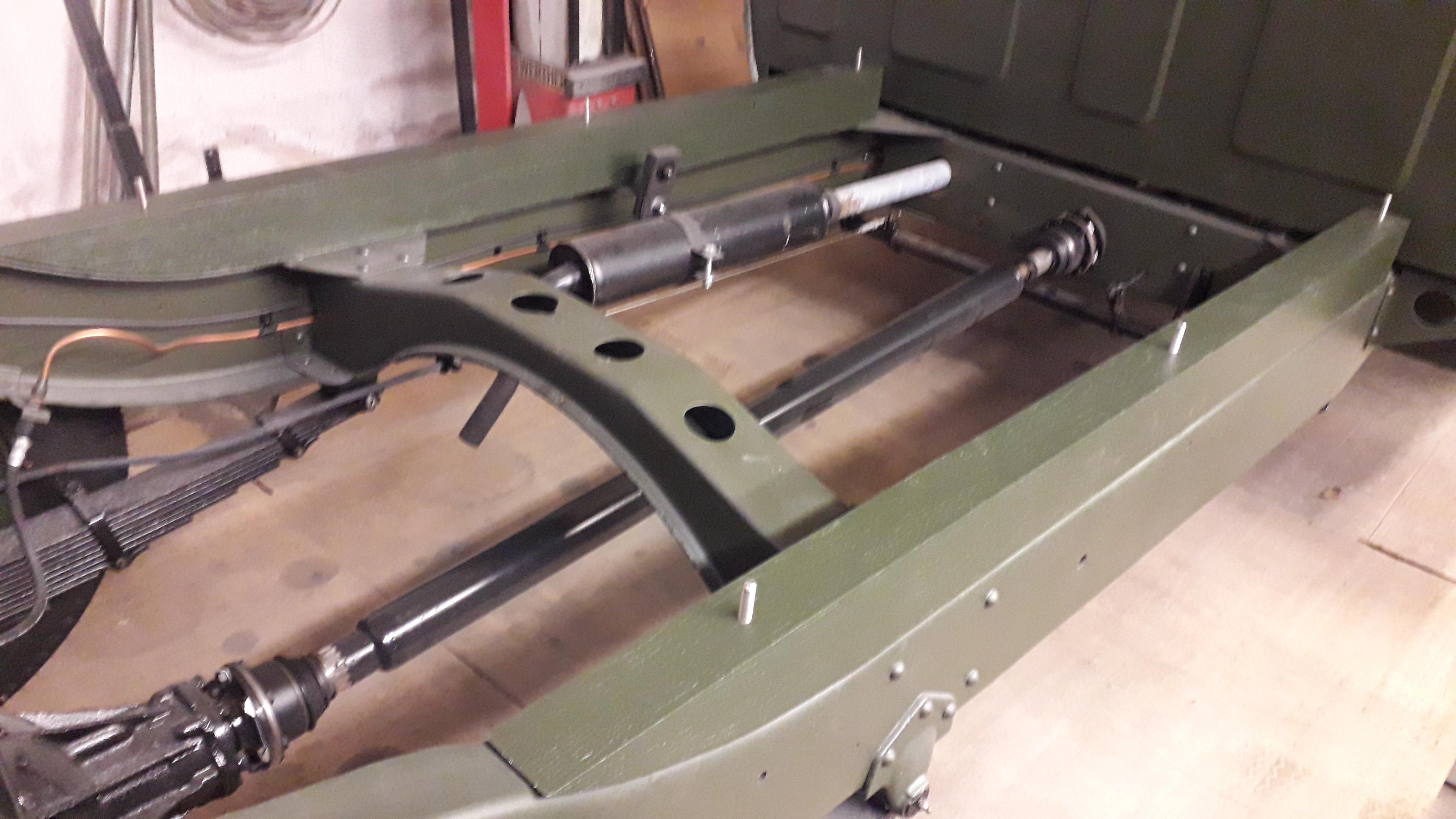

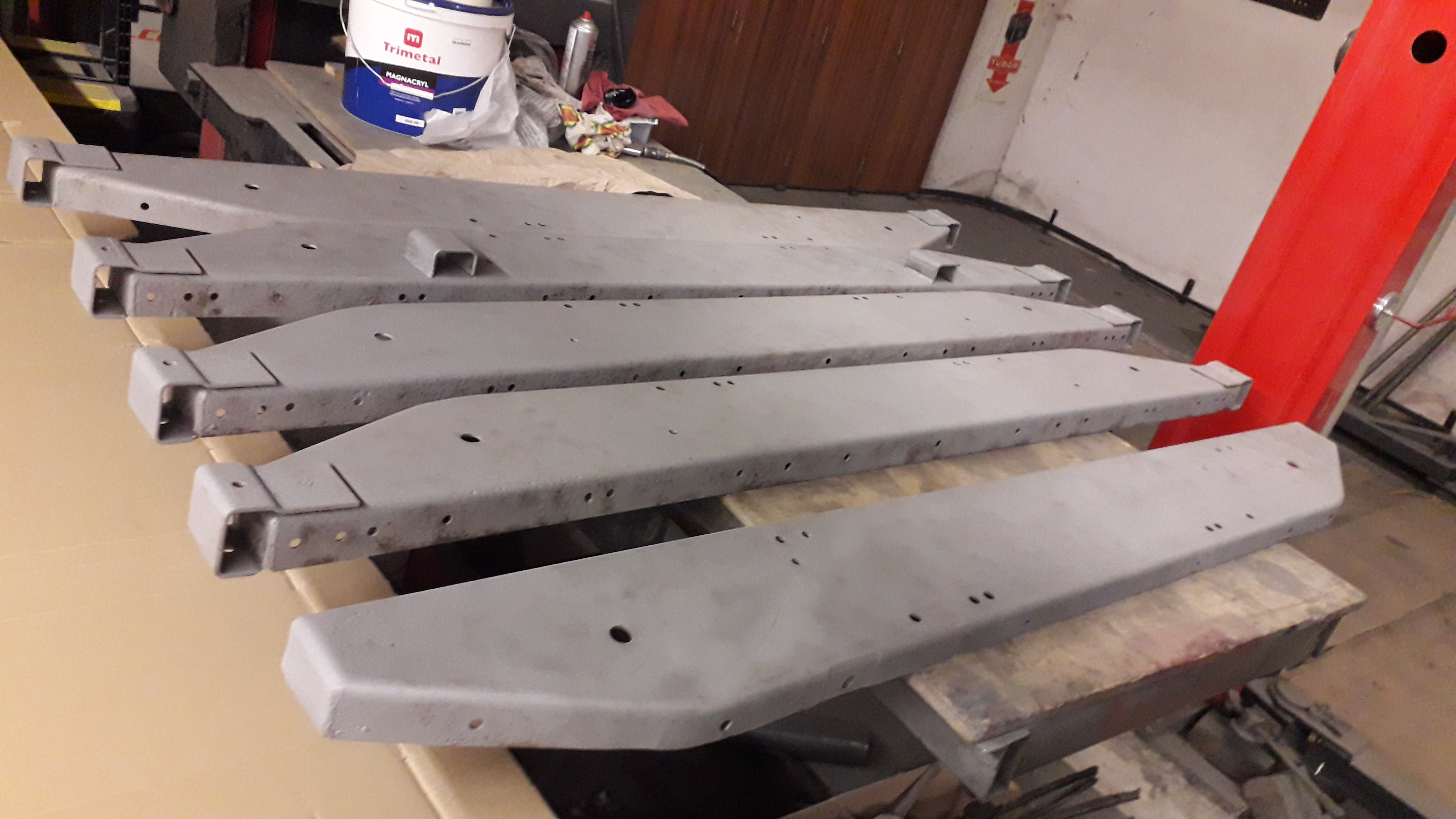

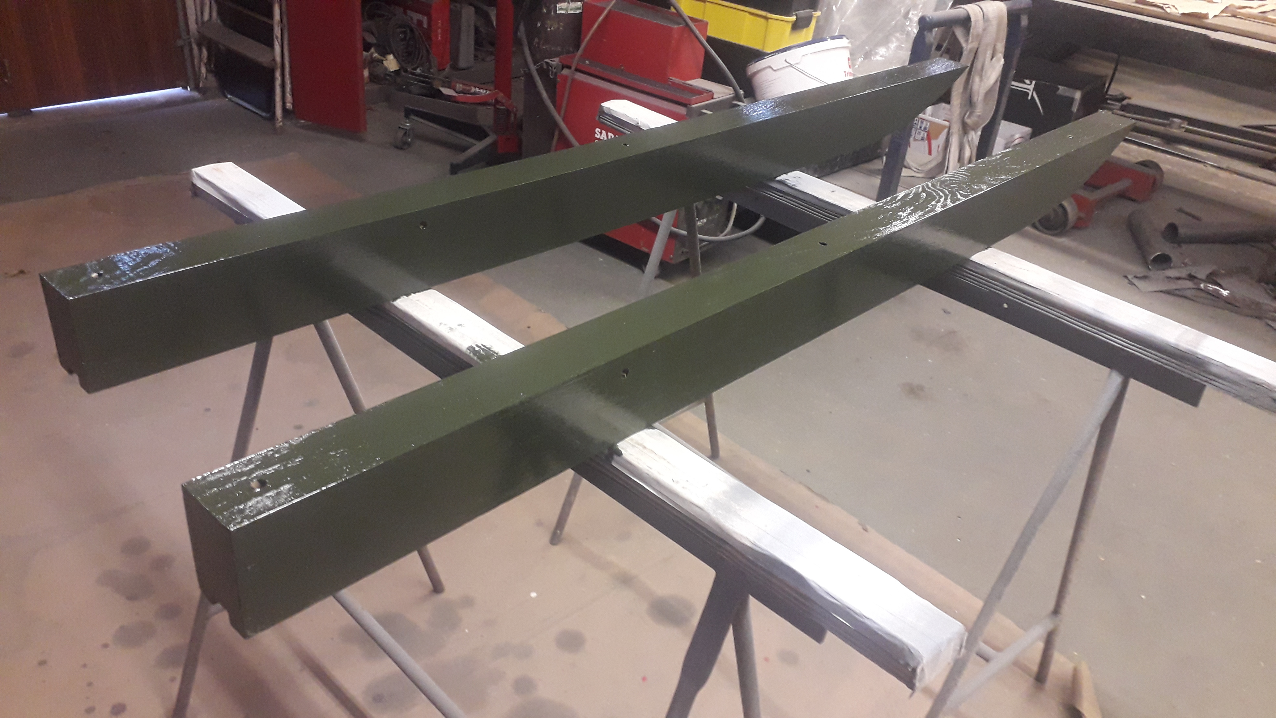

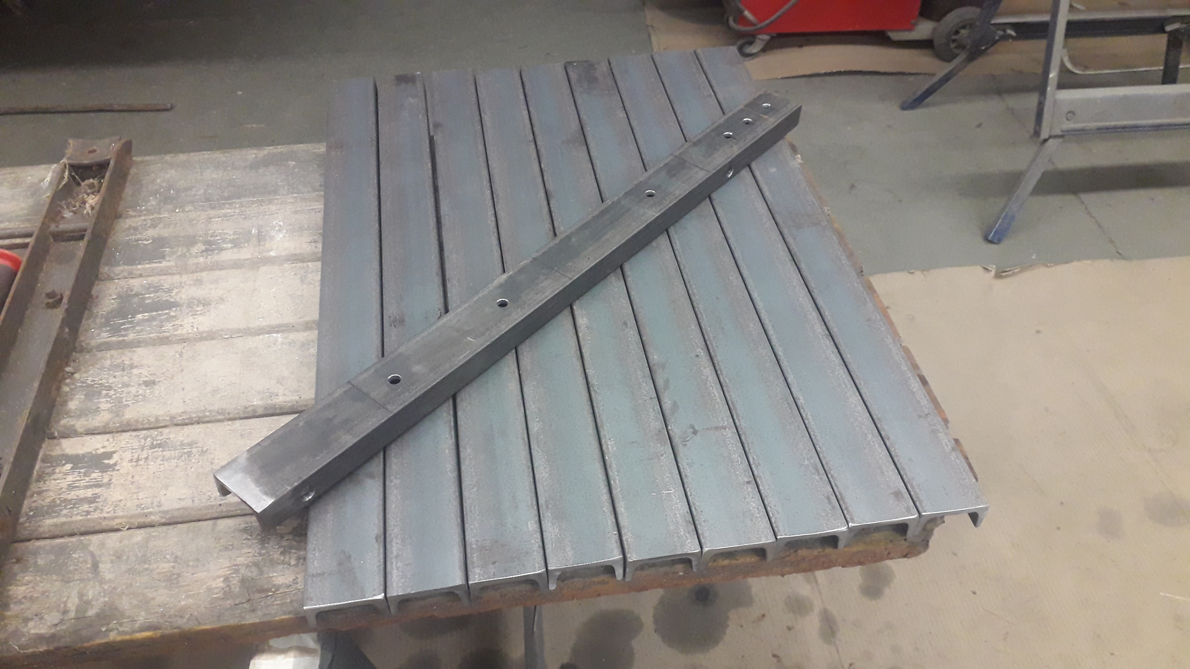

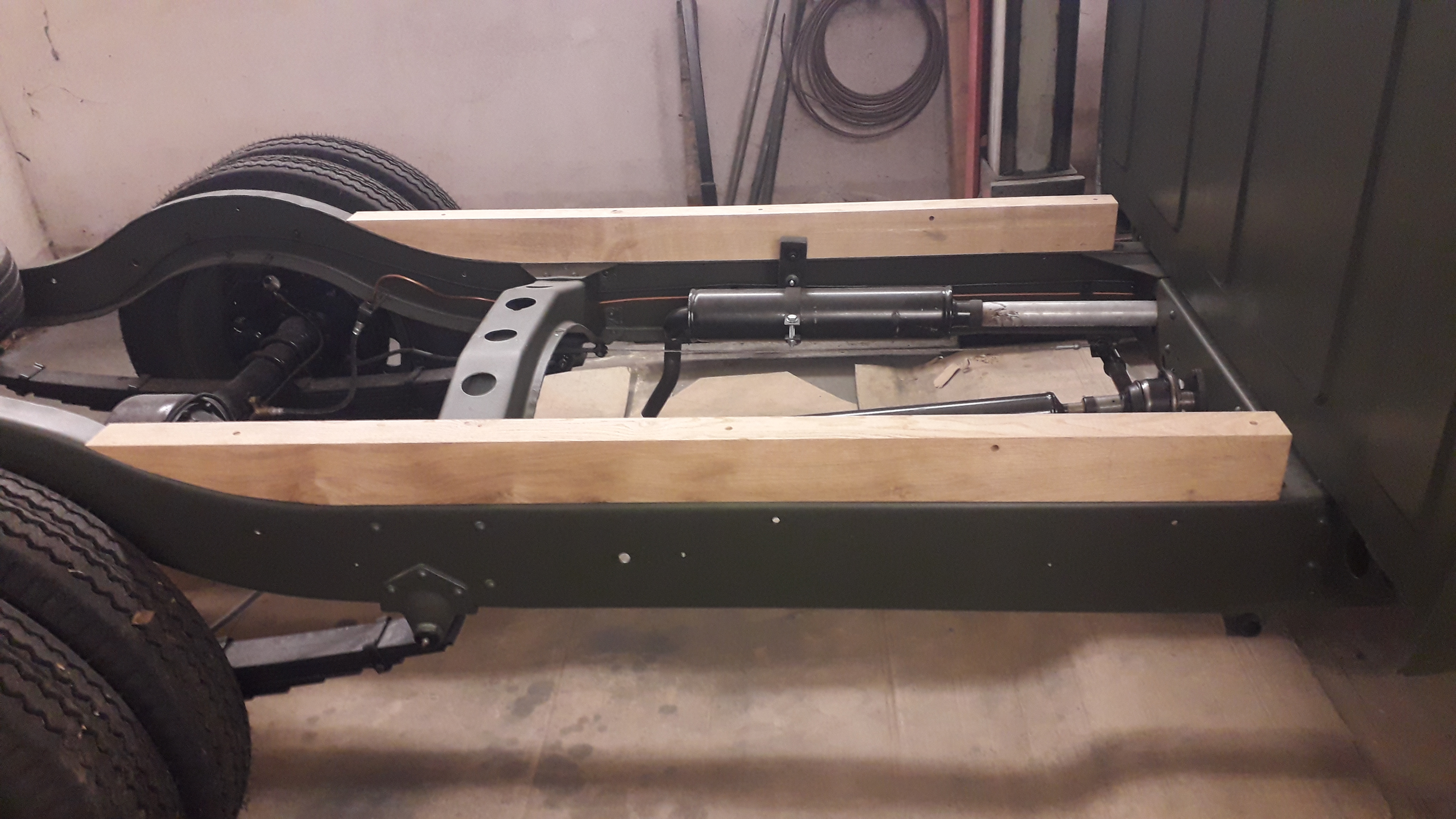

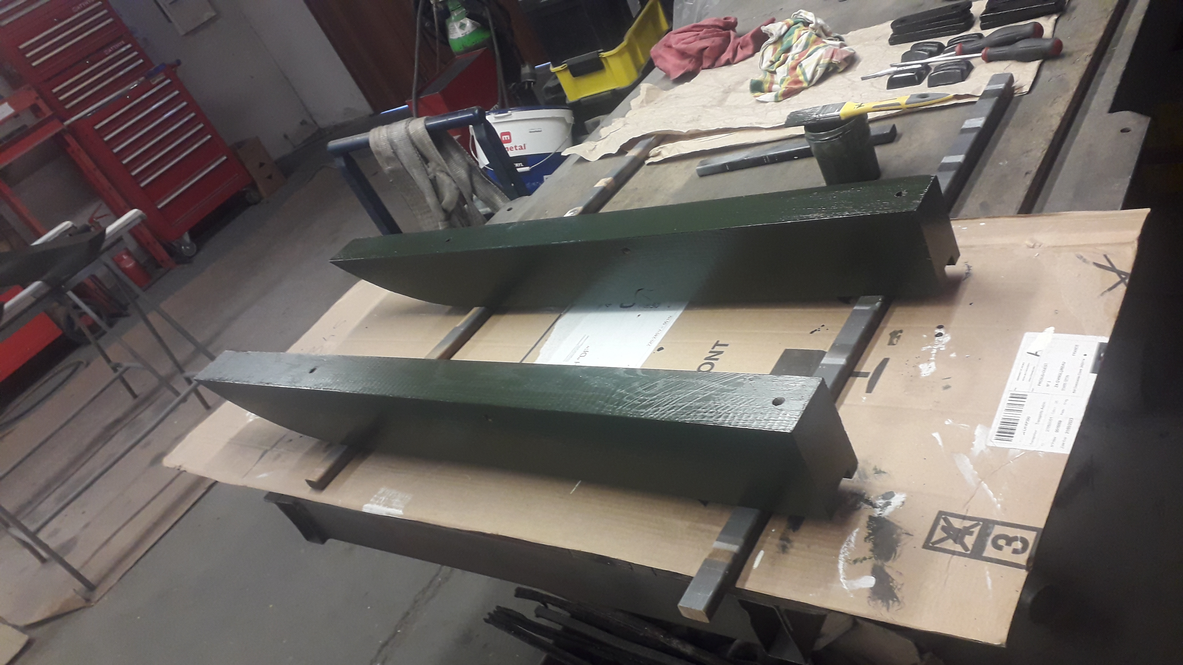

Repeintureur m'a fait les support de traverse qui se posent sur le chassis
ca tombe pile poil , juste à faire les trous et les réservations pour laisser passer les rivets
et peinture ...
C'est beau ;)
Ce sera encore plus beau une fois fini :hehe:
suite ...

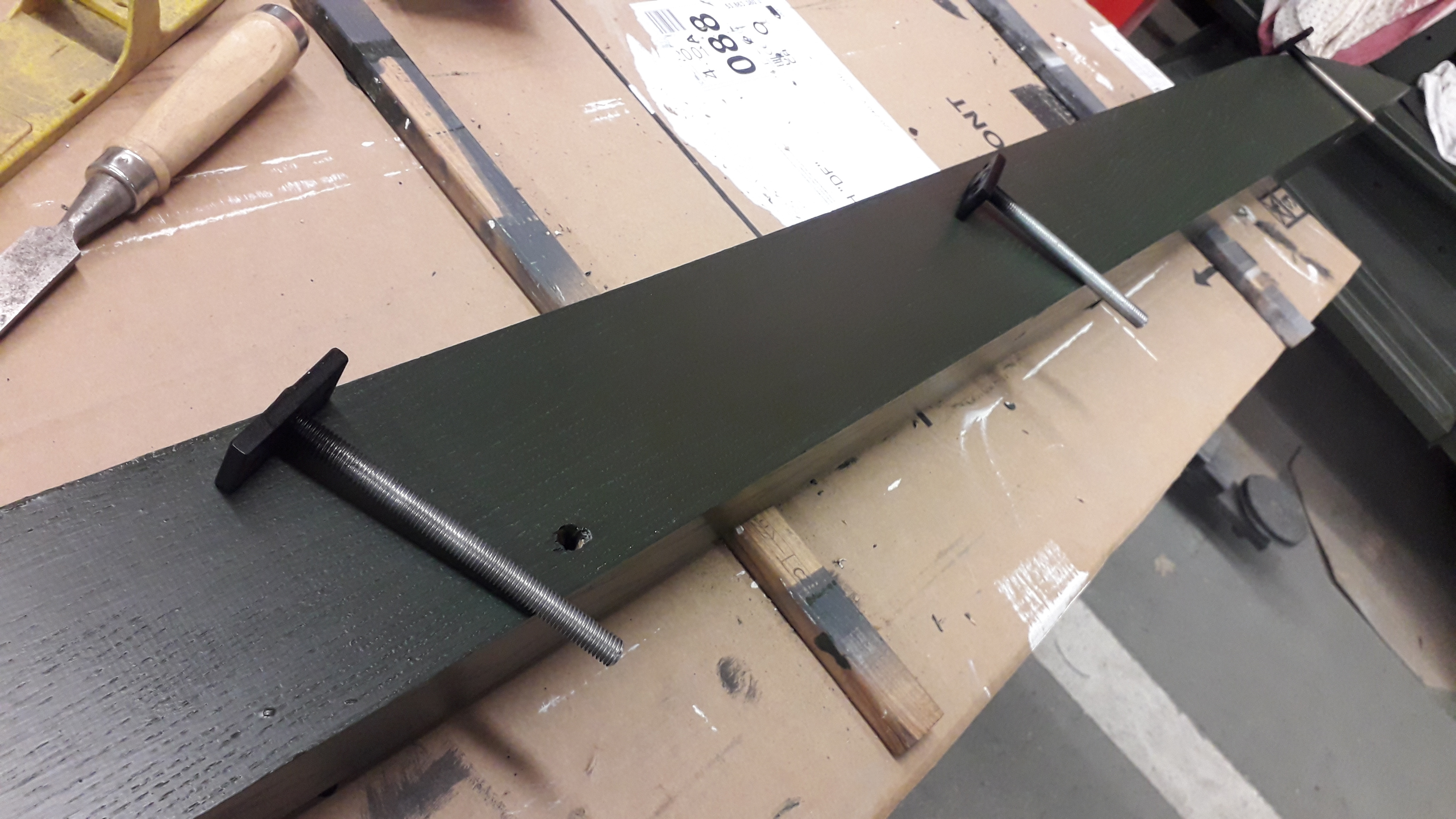

réalisation des inserts qui tiendront les traverses
ajustage de leur positionnement .

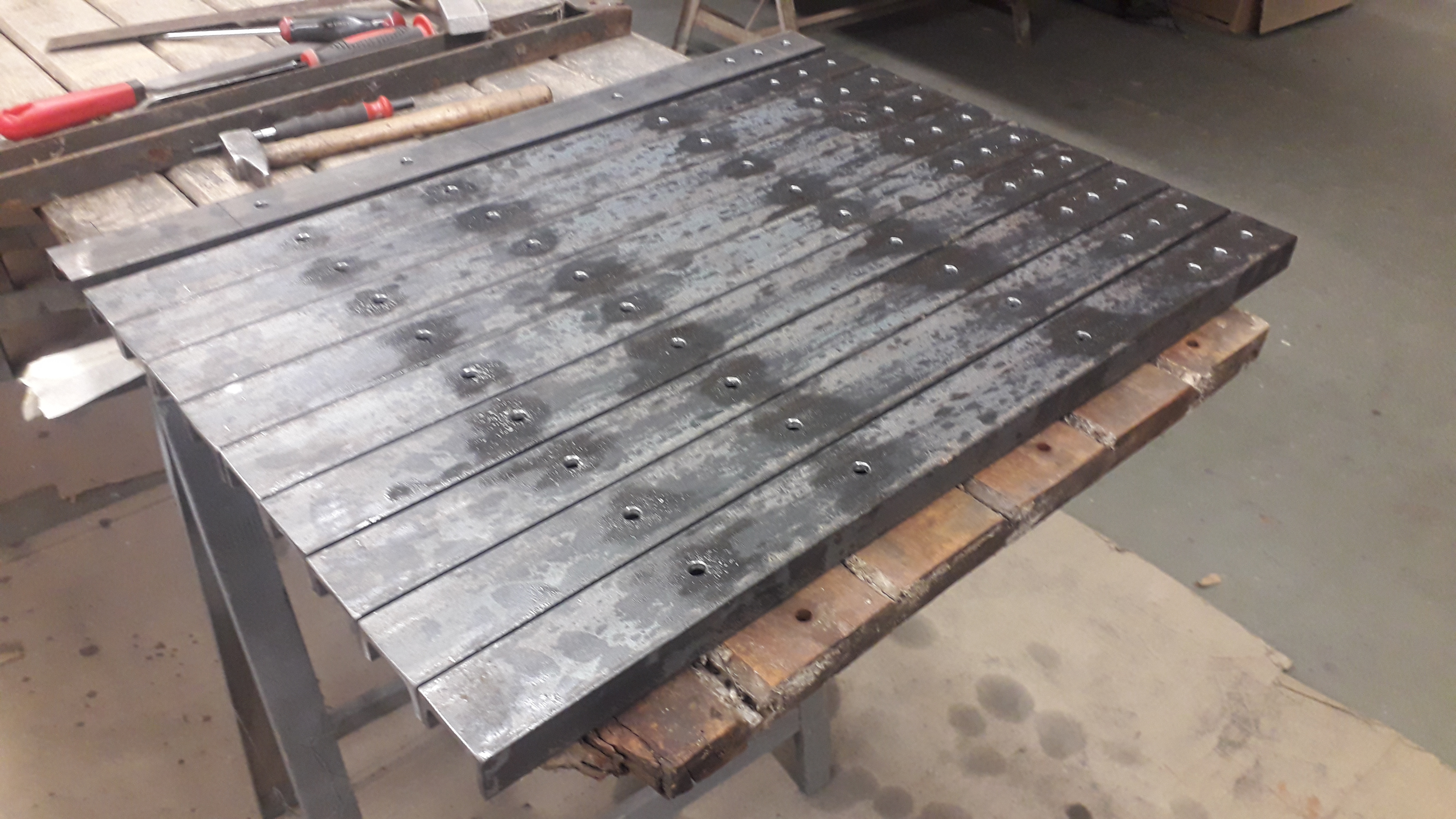

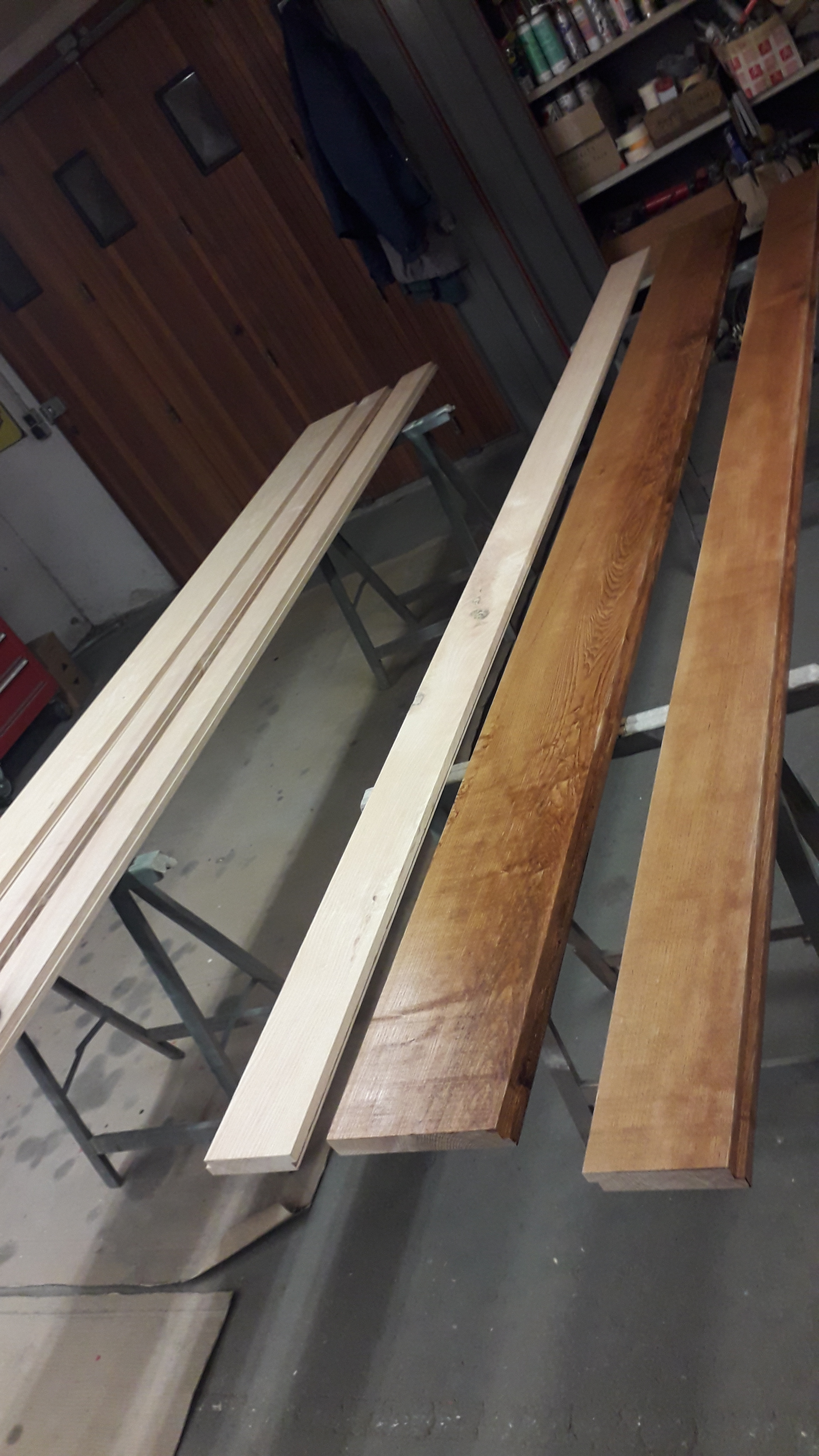

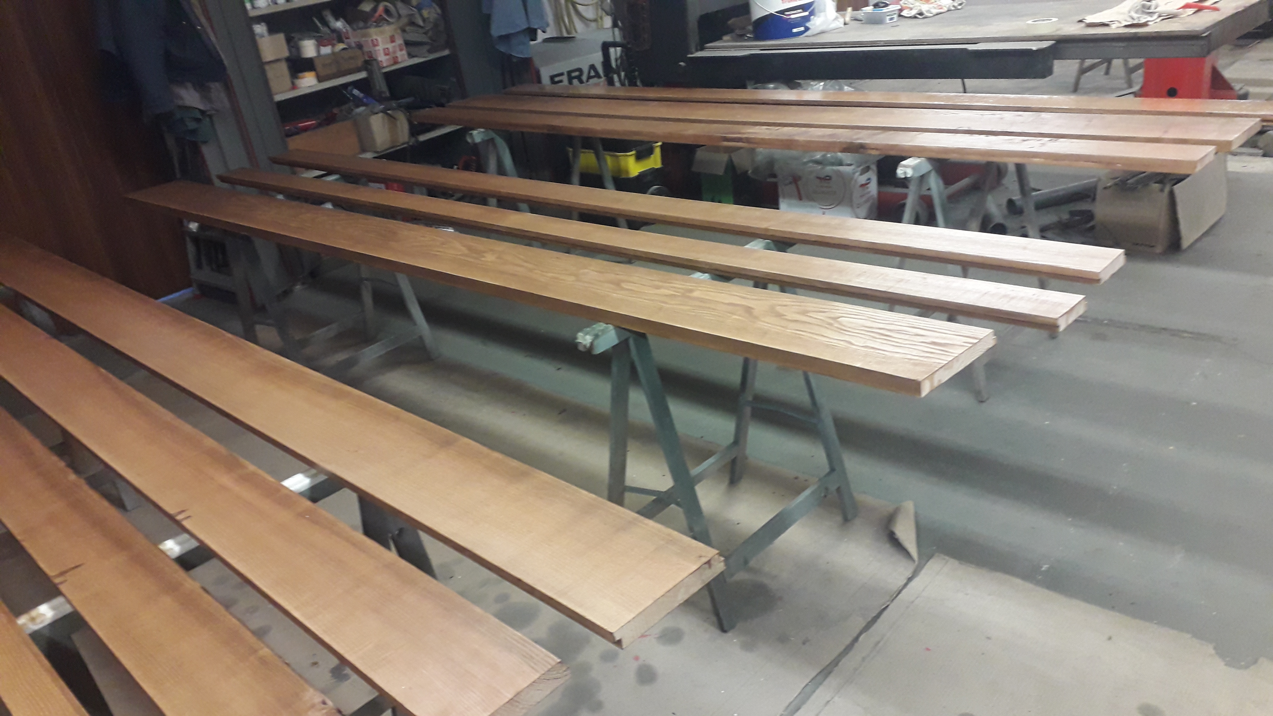

Repeintureur m'a aussi livré le plancher du plateau , j'y passe une couche de brou de noix pour lui donner de la couleur
une fois sec , deux couches de vernis polyuréthane satiné pour le "vitrifier" :)

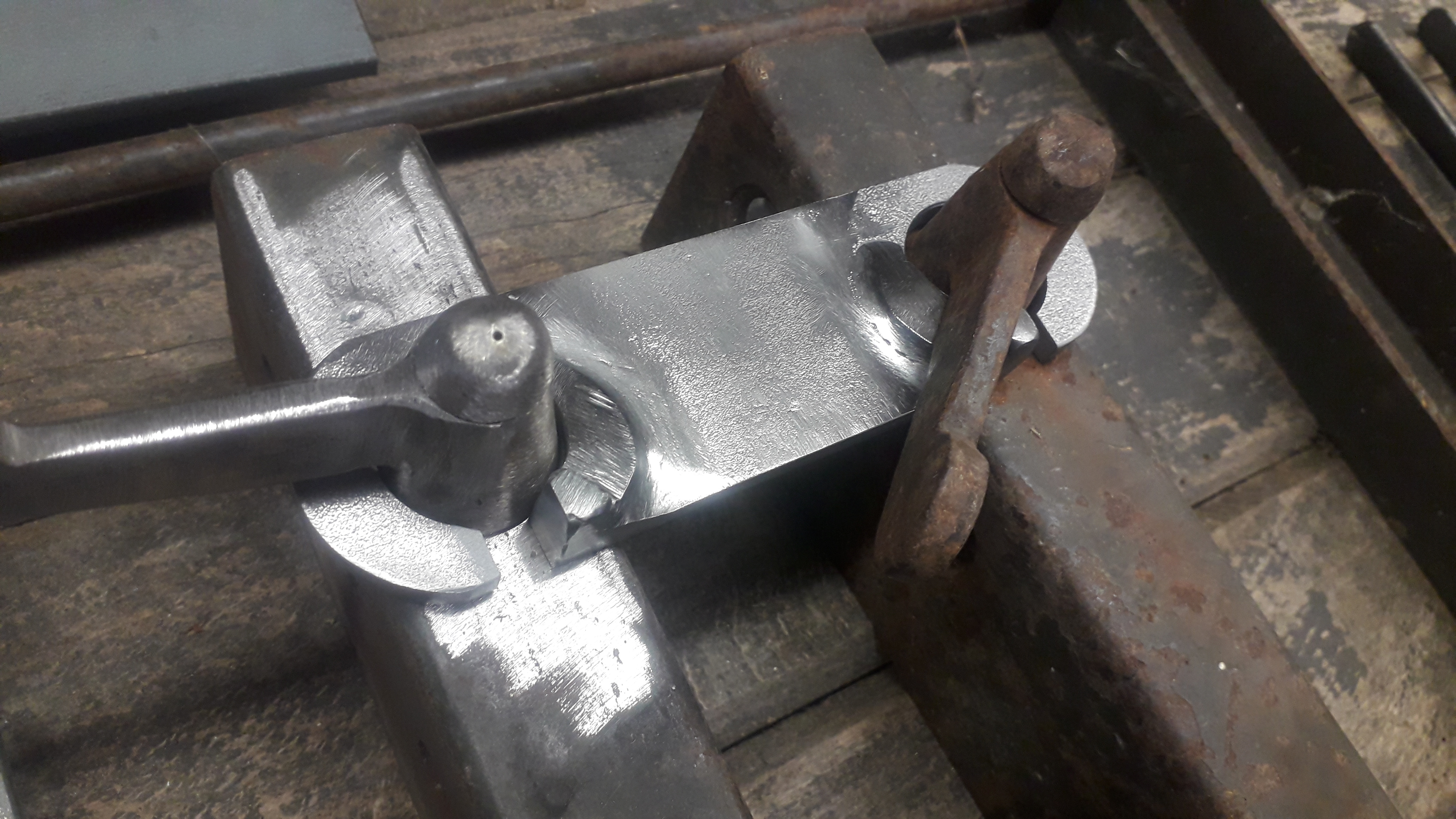

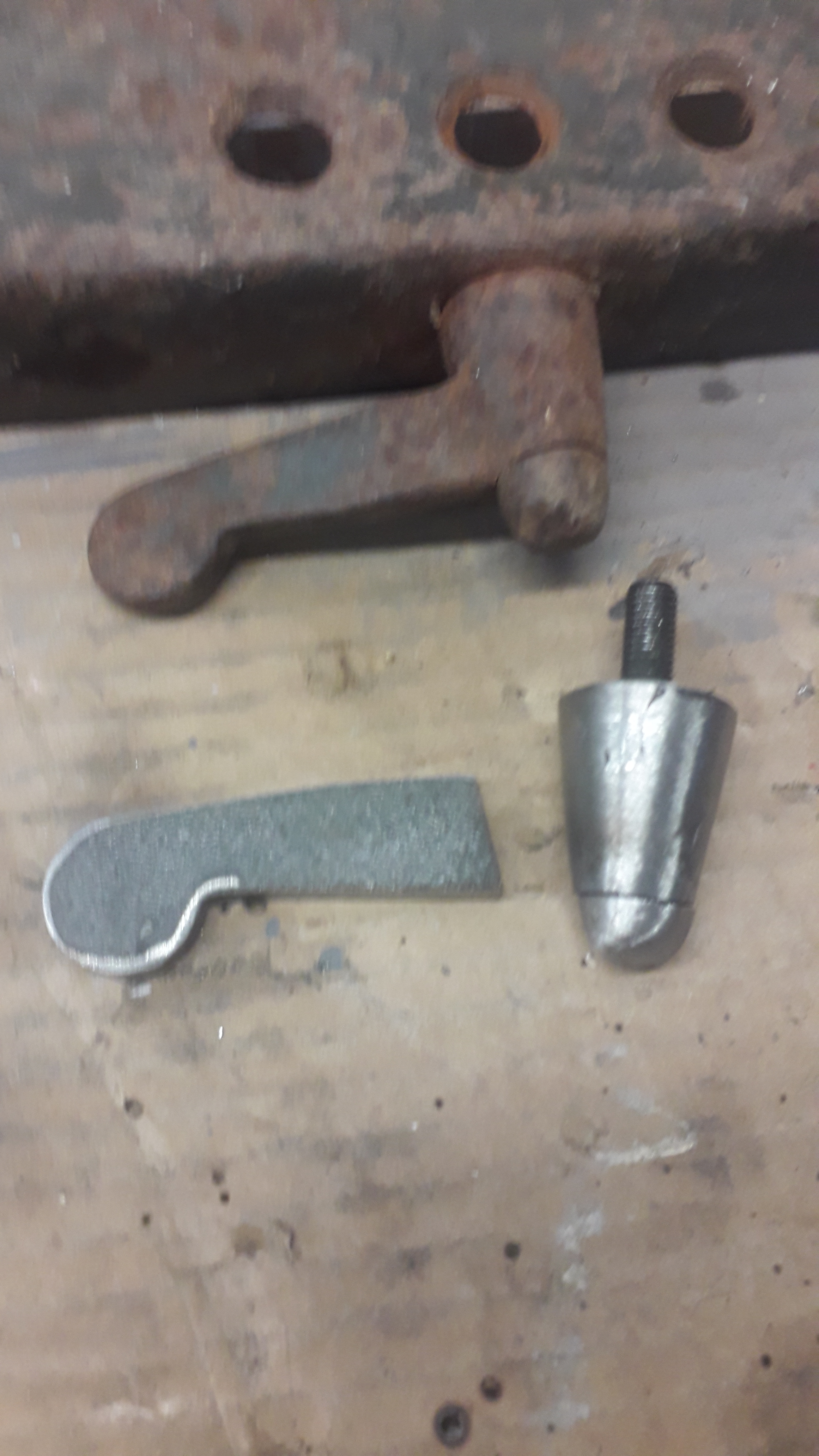

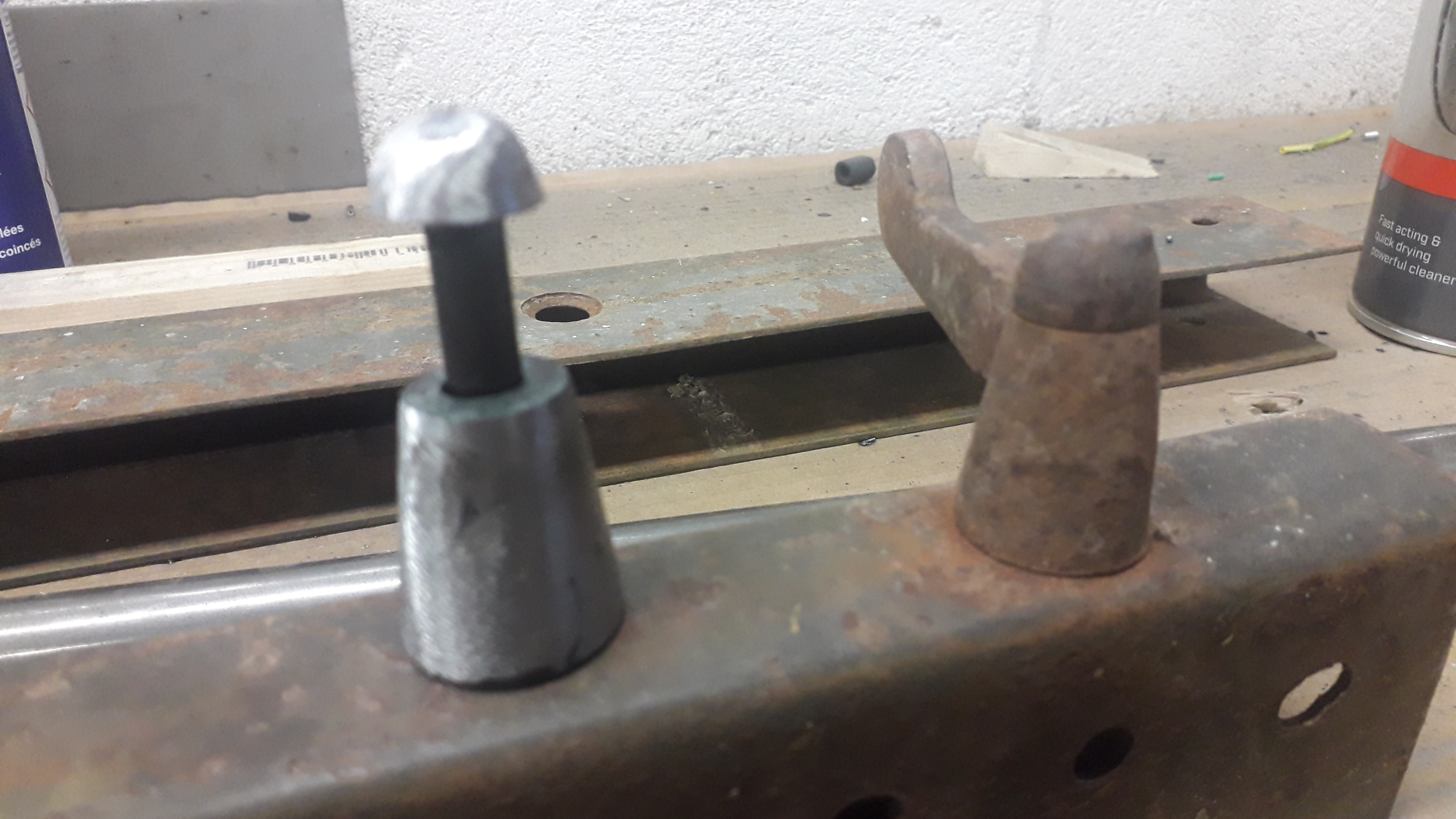

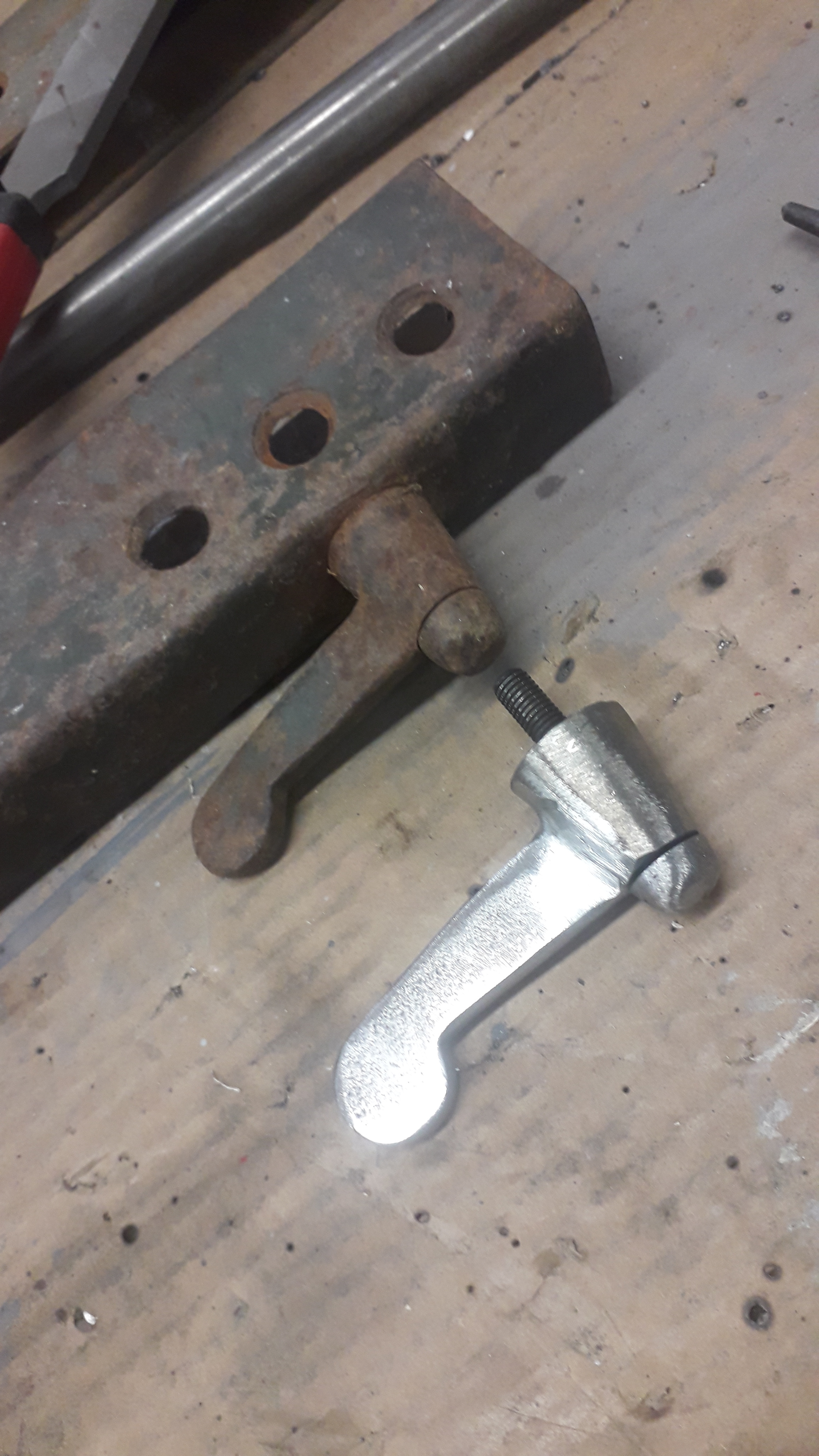

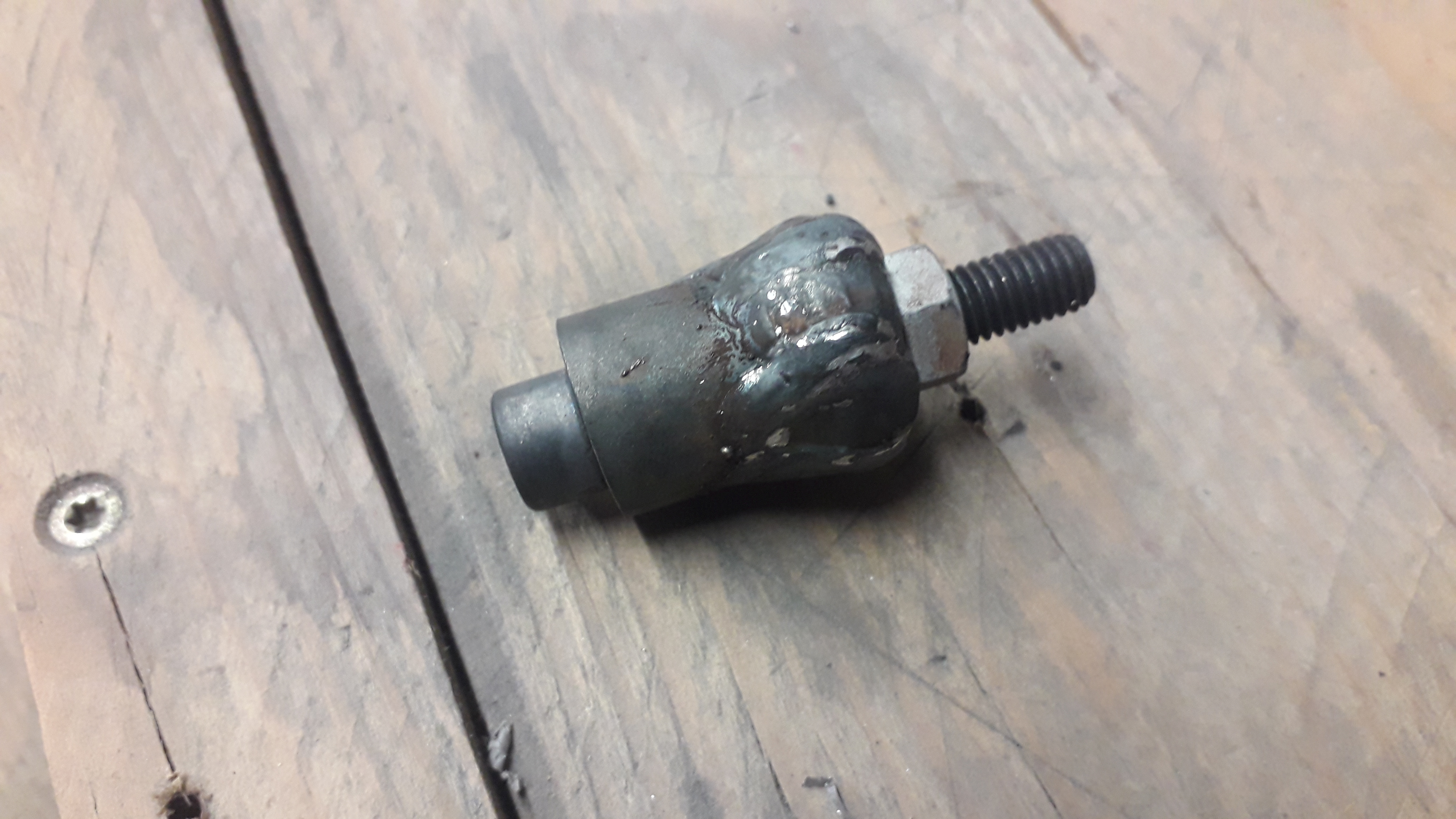

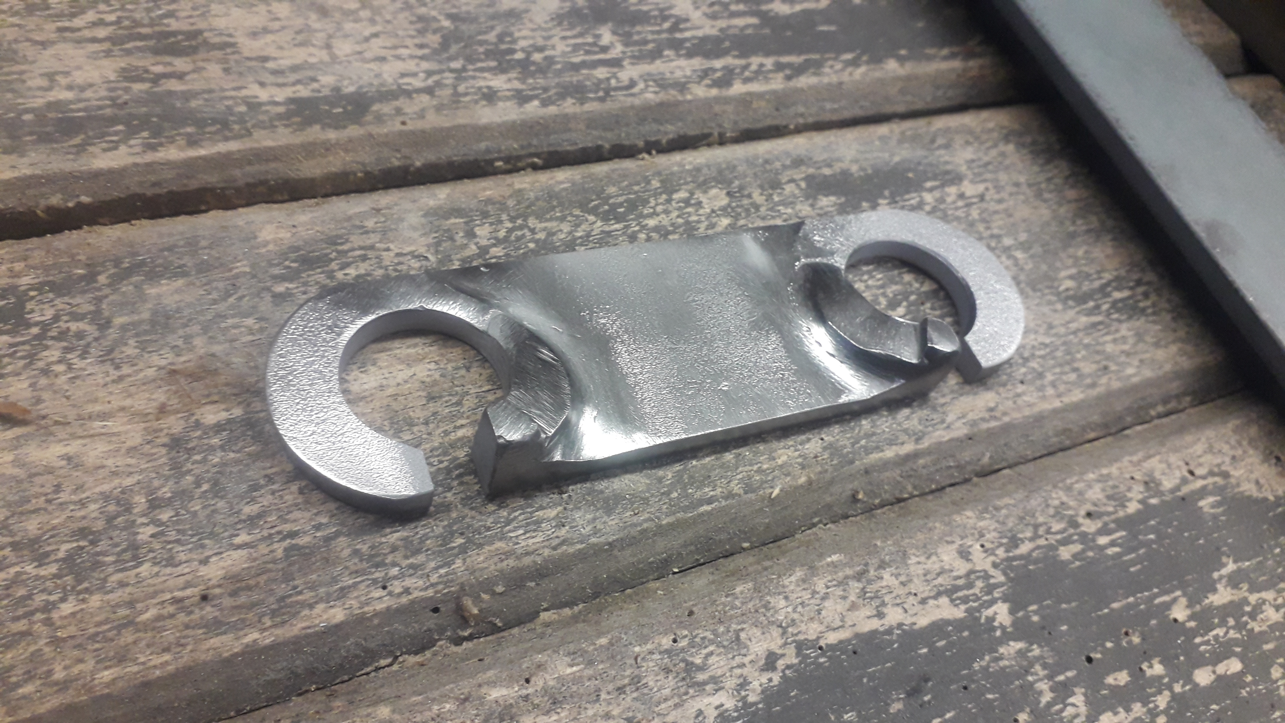

Heureusement quand j'ai rentré ce camion , il y avait une ridelle , destroy mais présente pour avoir au moins le modèle

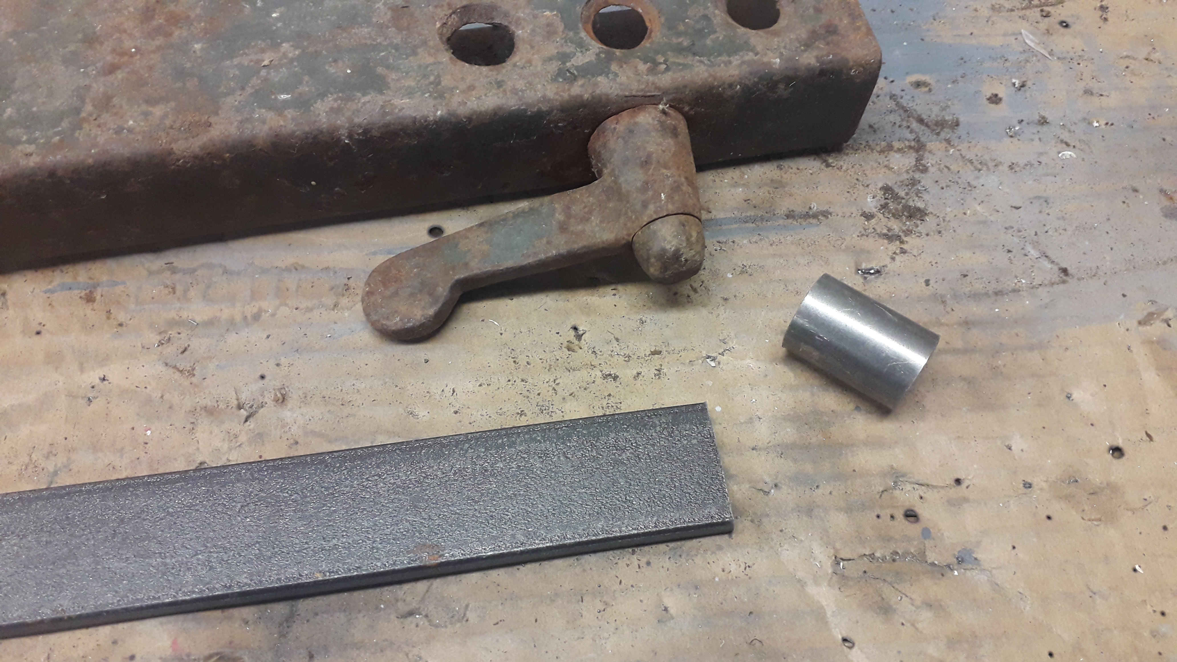

je n'ai donc qu'un seul fermoir , il va falloir en refabriquer un :0
je n'ai pas trop d'idée précise pour le réaliser , donc au feeling ... :-/
je commence par "recharger" au semi auto le bout de rond plein que j'ai trouvé .
pas jouasse ... mais une fois meulé :-|
pour la poignée plate c'est plus facile .
Une soudure plus tard ca commence à ressembler :D
au final , copie conforme :ange:
Un vrai pro!!

Joli, mais dommage, je dois en avoir en stock et j'aurai pu t'en envoyer.
On retrouve ces poignées sur les vieilles chaudières fonte: elles maintiennent en place les trappes de nettoyage...

Merci les gars :ange:

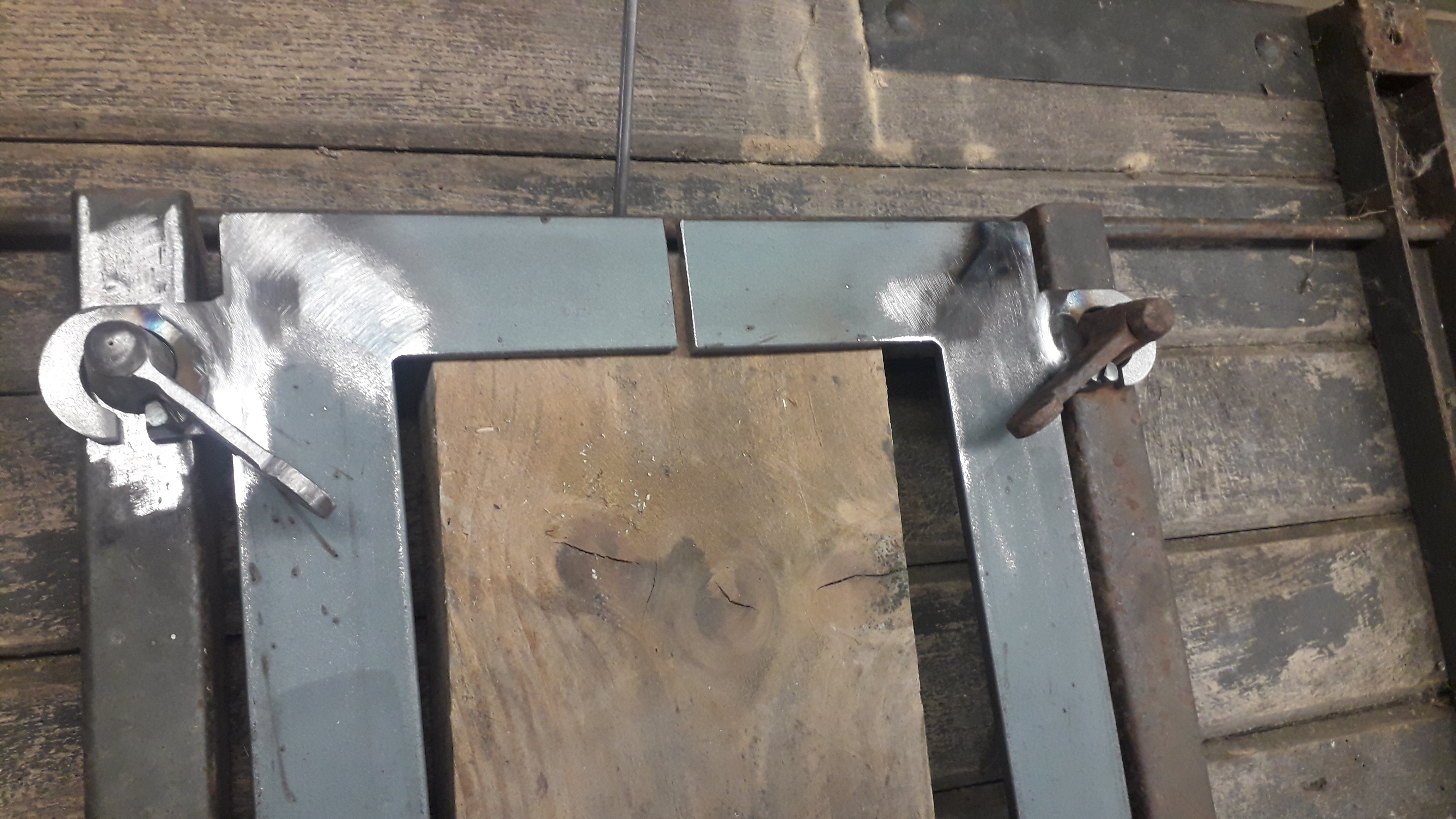

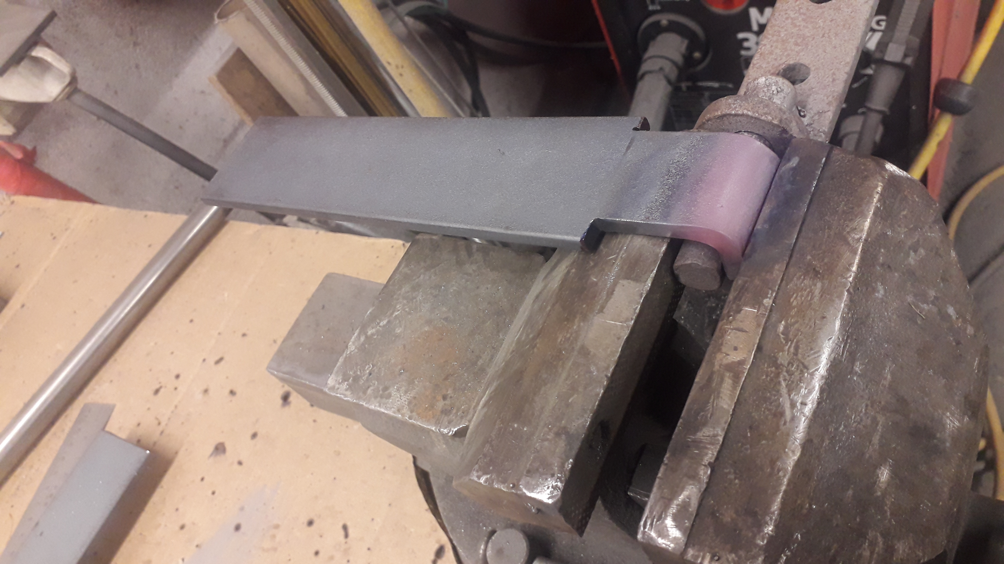

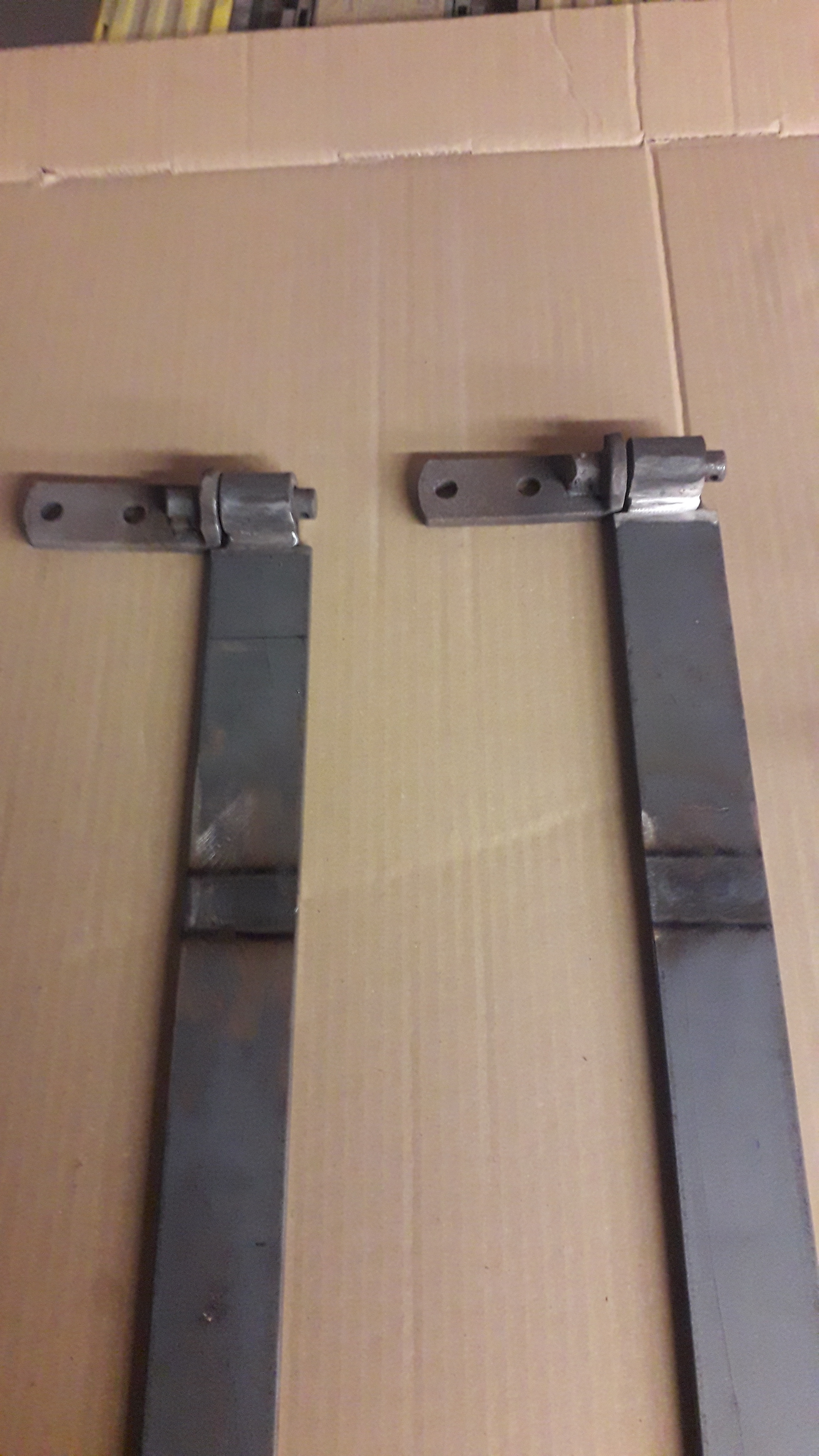

Pour la partie des fermoirs qui se trouve sur la ridelle arrière abattante , je n'avais pas de modèle donc il a fallu improviser mais comme ca doit ressembler à ceux de la 203 plateau en plus gros , je m'en suis inspiré :malin1:
et quelques soudures et coup de lime plus tard , ca marche ...
:super: :super: :super:
Merci Laurent ...
Charnière au feeling aussi ...
découpe et perçage des ranchets
j'imagine que ca devait ressembler à ca d'origine :-/

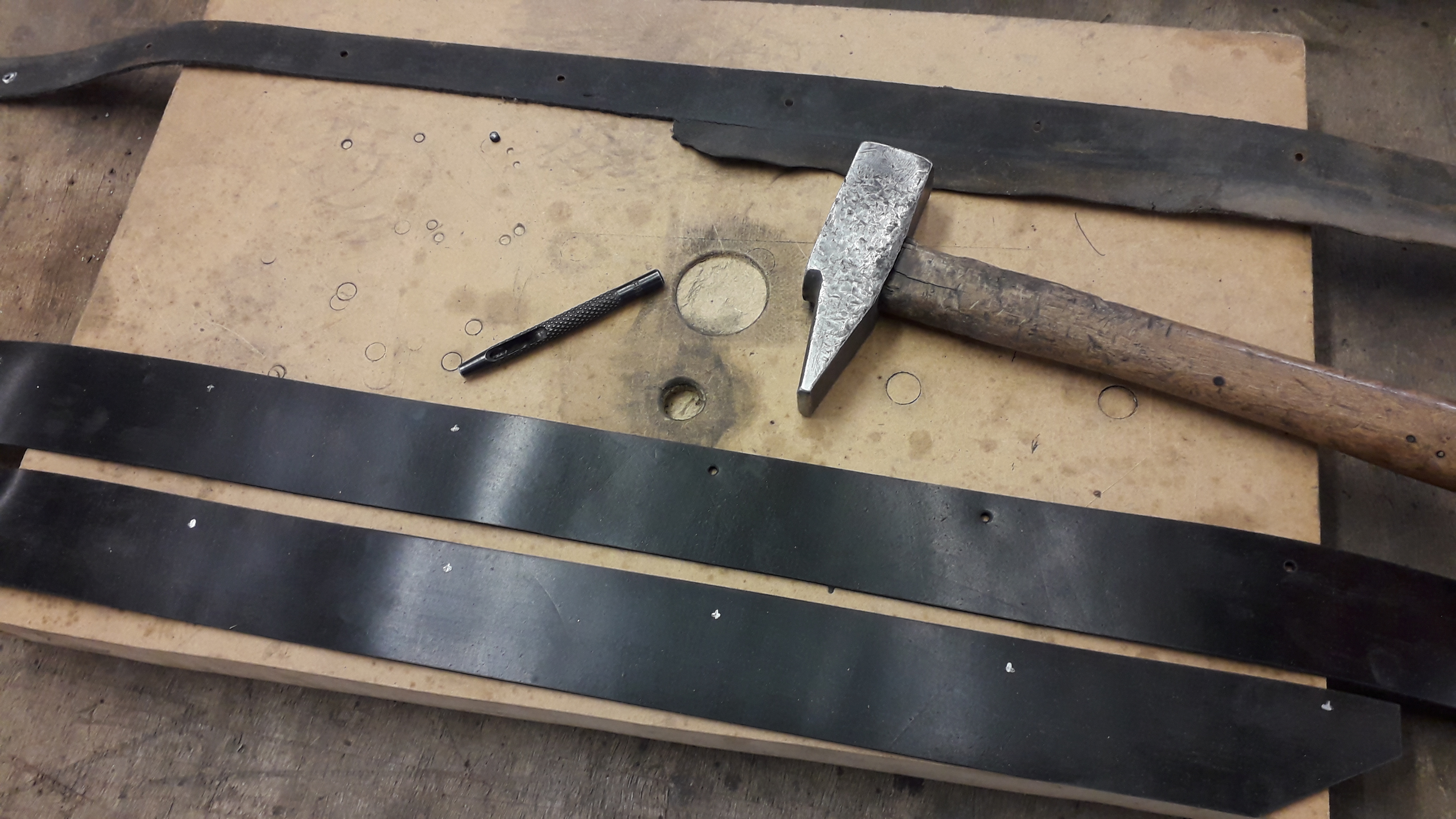

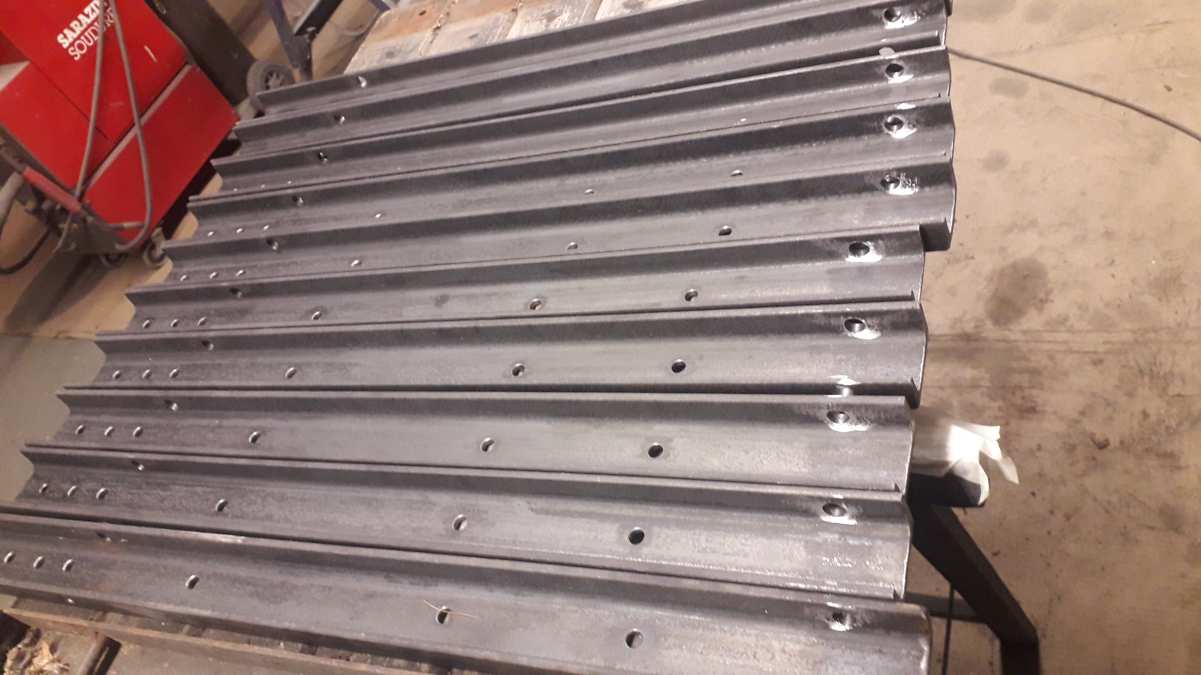

Une après midi de traçage , perçage , ébavurage :/
maintenant je vais pouvoir m'occuper des traverses
