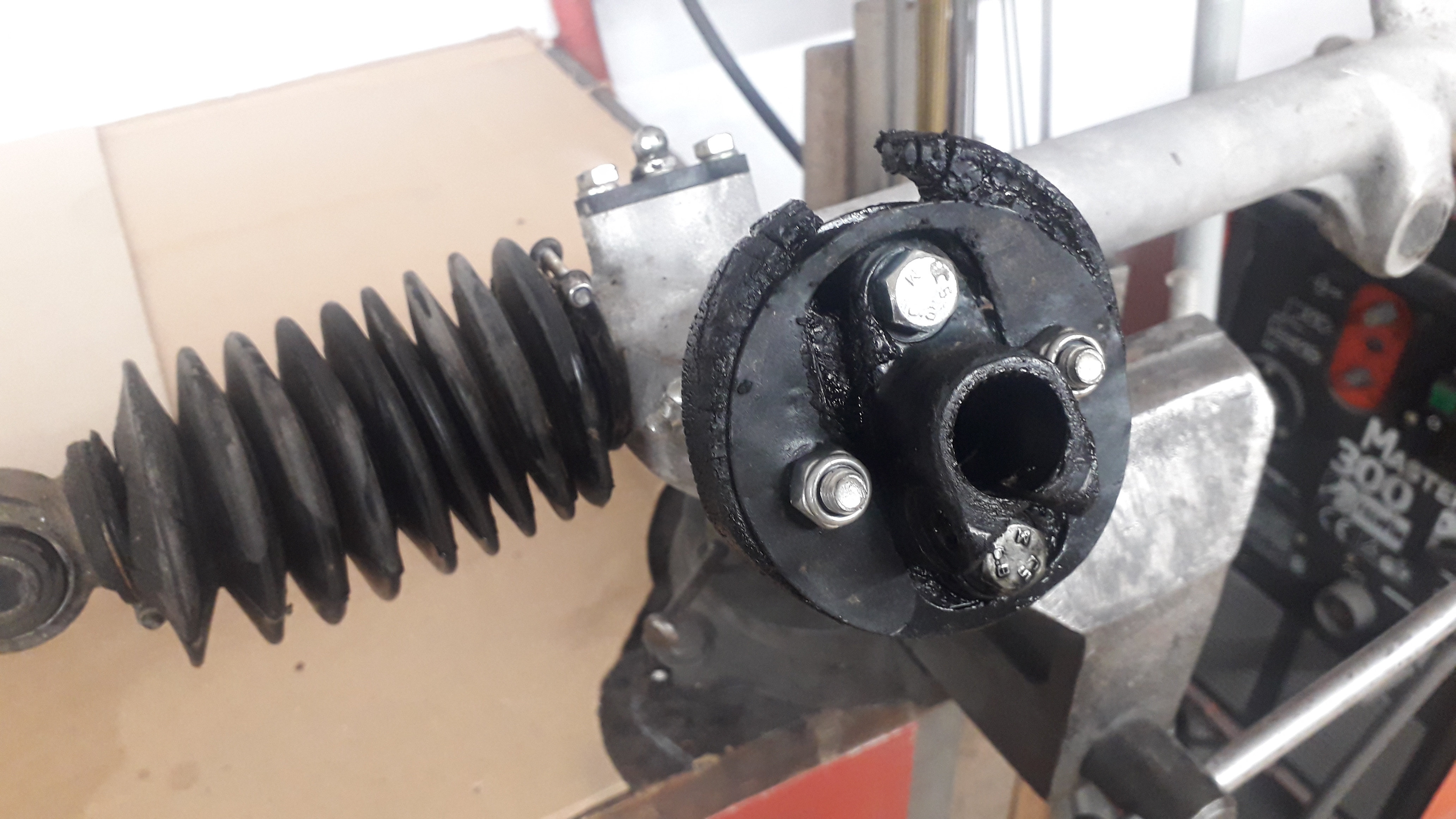

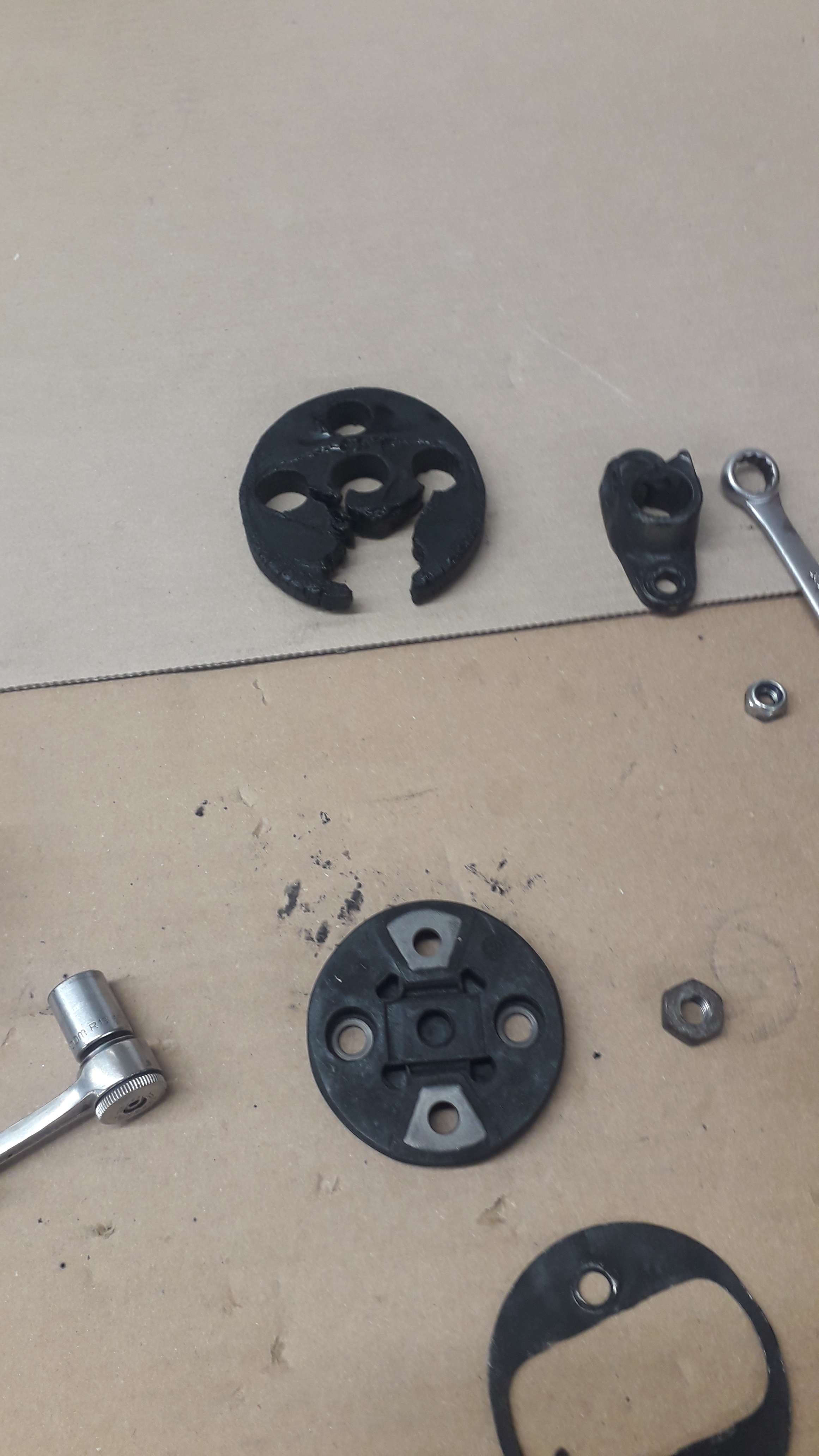

Depuis quelques temps je trouvais qu'il y avait du jeu dans la direction
Et en y regardant de plus près ...
heureusement que j'ai un flector d'avance
plus qu'à remonter ...
Refab'??
Oui je ne me souvient plus la restau date de 2010 , mais je l'avais changé c'est sûr , le nouveau à l'air de meilleurs qualité on en reparle dans 15 ans
Maintenant je les fabrique dans du caoutchouc armé de tapis de convoyage : je n'ai plus de soucis ...
