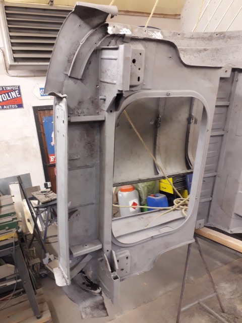

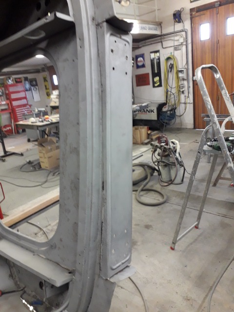

Dans 15 jours la peinture ???!!! 8/ non ca va pas être possible ... ca ne ce voit pas là mais je prend le temps en fait :malin1:
j'arrive maintenant à l'arrière , pas mal de pièce simple à refaire .
mais elles sont très inaccessibles .
une longue séance de dépointage pour y accéder X|

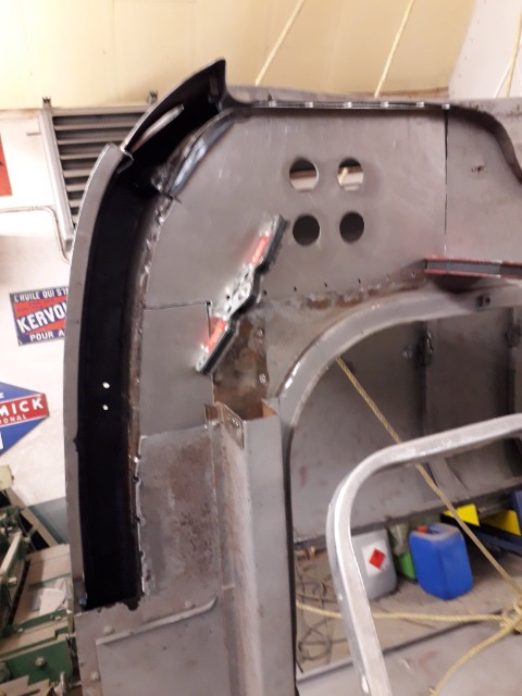

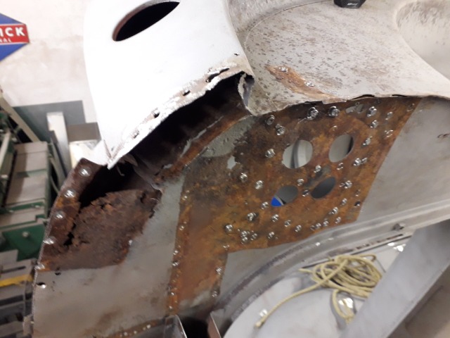

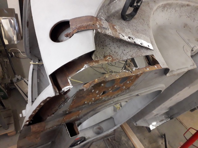

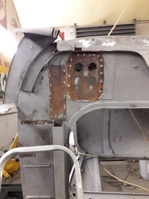

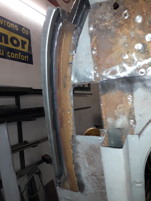

Suite
maintenant que c'est accessible , comme d'ab. on coupe ce qui veut tomber ... :(
mais ca fait de gros trous :mrgreen:
donc greffes :diable:
Messages : 14732
Re: Peugeot 203 C5 1953 mon après dernière restau ...
Gros boulot en perspective...
:super: :super: :super:
Gros boulot mais c'est ca qui est drôle ::d
je change principalement les parties basses .
et tant que c'est ouvert je vais traiter l'intérieur ...

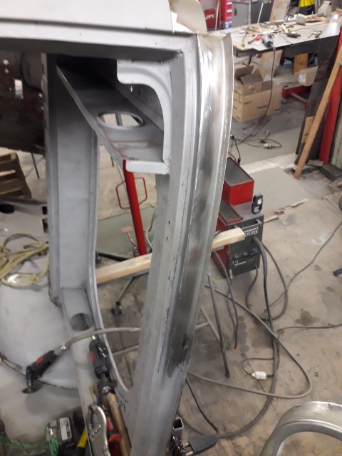

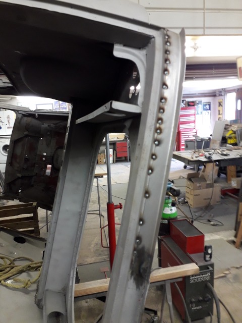

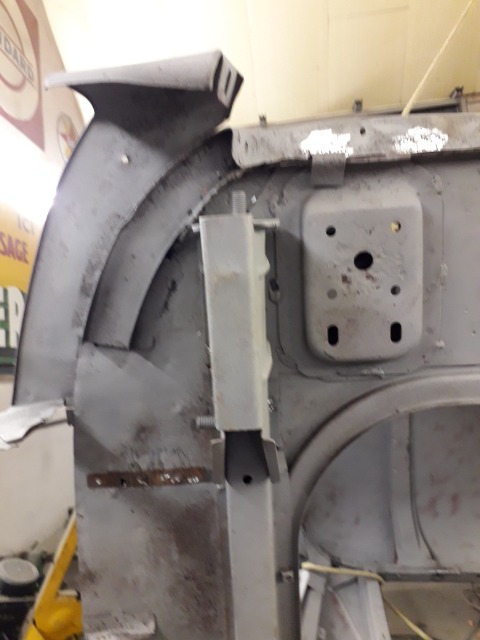

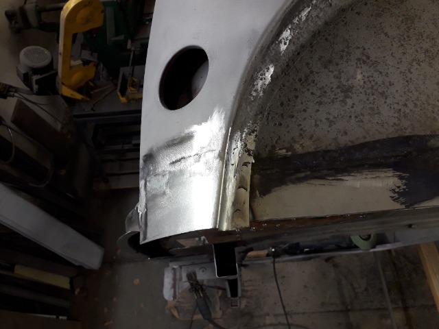

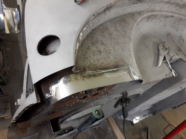

Un morceau un peu plus délicat , le bas de l'aile
sans oublier l'insert pour une vis de l'aile ...
et soudure .
"un peu plus délicat" !!?!
du grand art oui !! :amen: :amen: B)

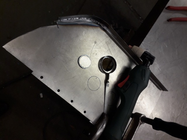

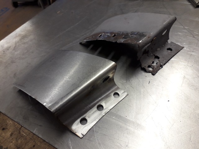

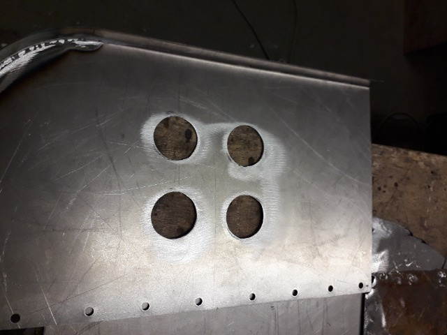

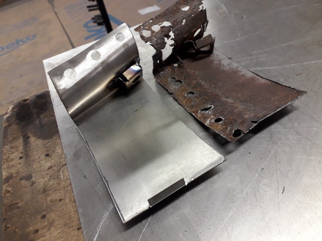

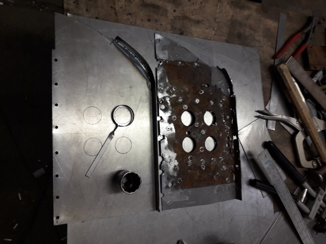

aujourd'hui refab d'une tole qui laisse passer les vis de fixation des lames de ressort .
comment faire des trous de 28 mm de diamètre quand ta pas de forêt ad hoc ?
à l'aide d'une douille plus grosses de 8 mm ( la torche du plasma fait 8mm ) je fais un "gabarit" en tole
il sert de guide à la torche .
et ca va plutôt bien , il suffira d'un coup de Dremmel pour une finition parfaite .
8| Ah oui, bien avec un gabarit et le Plasma.
Mieux qu'a l'origine!!

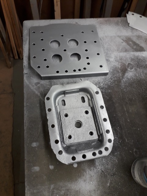

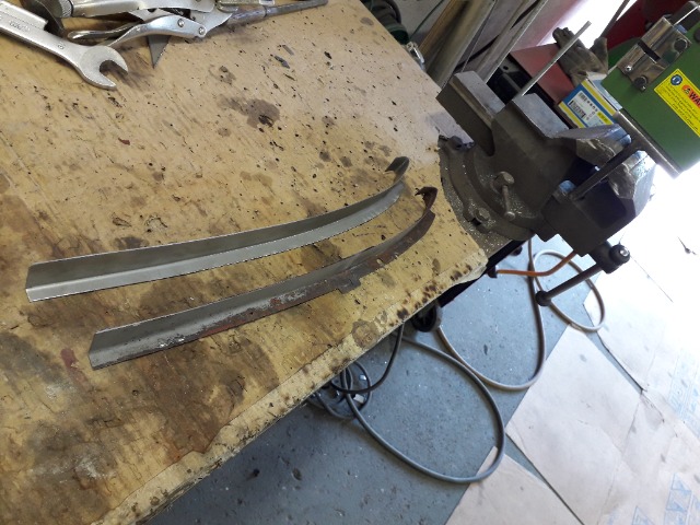

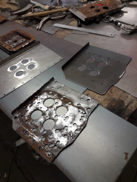

Pareil pour la tôle de 15/10 support des lames de ressort
et on remonte le puzzle :0
après traitement

Ben, la ce n'est même plus de la restauration mais de l'art.....
Savoir recréer cela a l'identique, cela impose de savoir demonter-dessouder la pièce pour avoir un gabarit puis la capacité de la reconstruire, car même avec un gabarit, cela ne doit pas être si simple.
Félicitation Monsieur Delarouille
