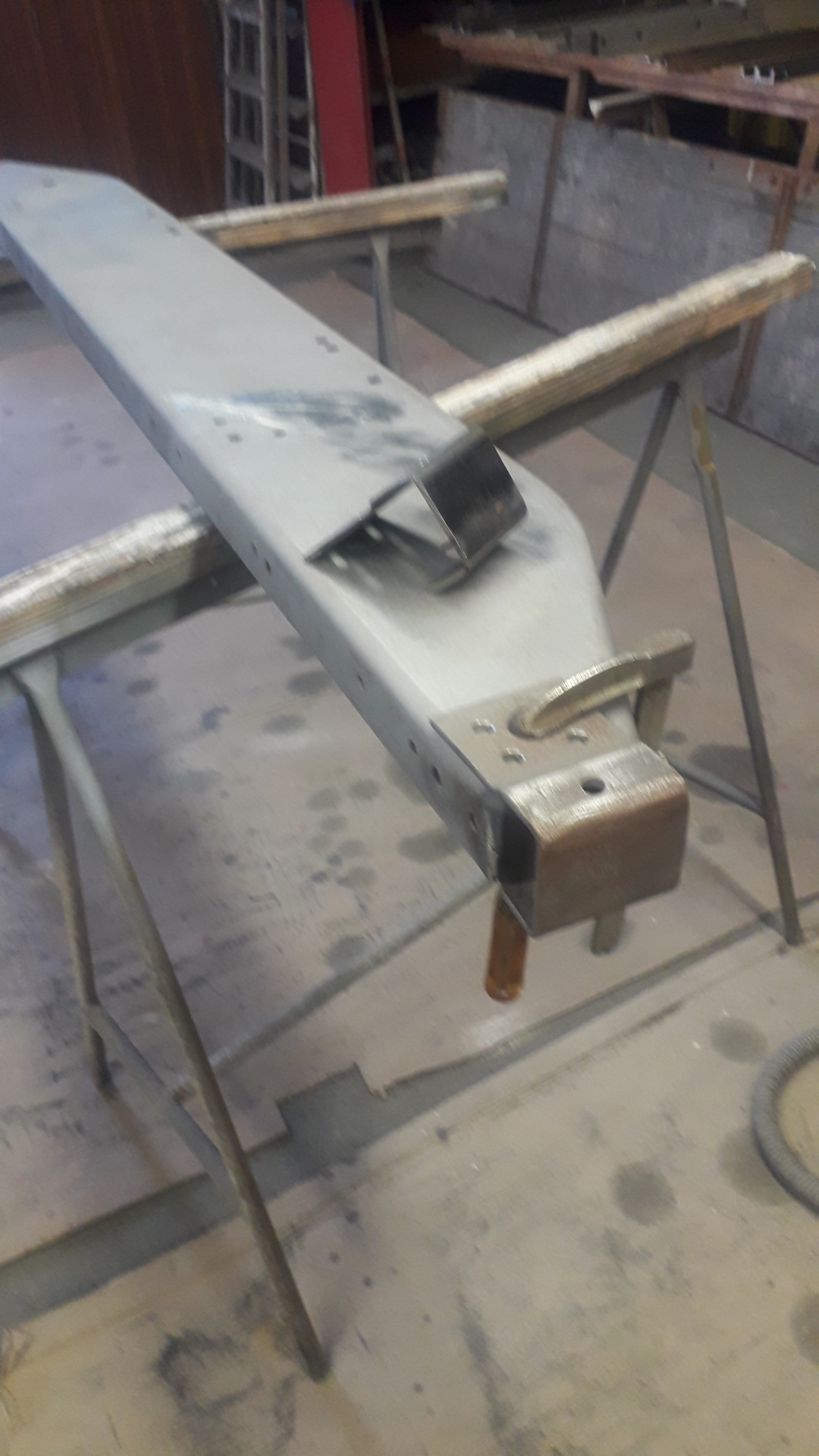

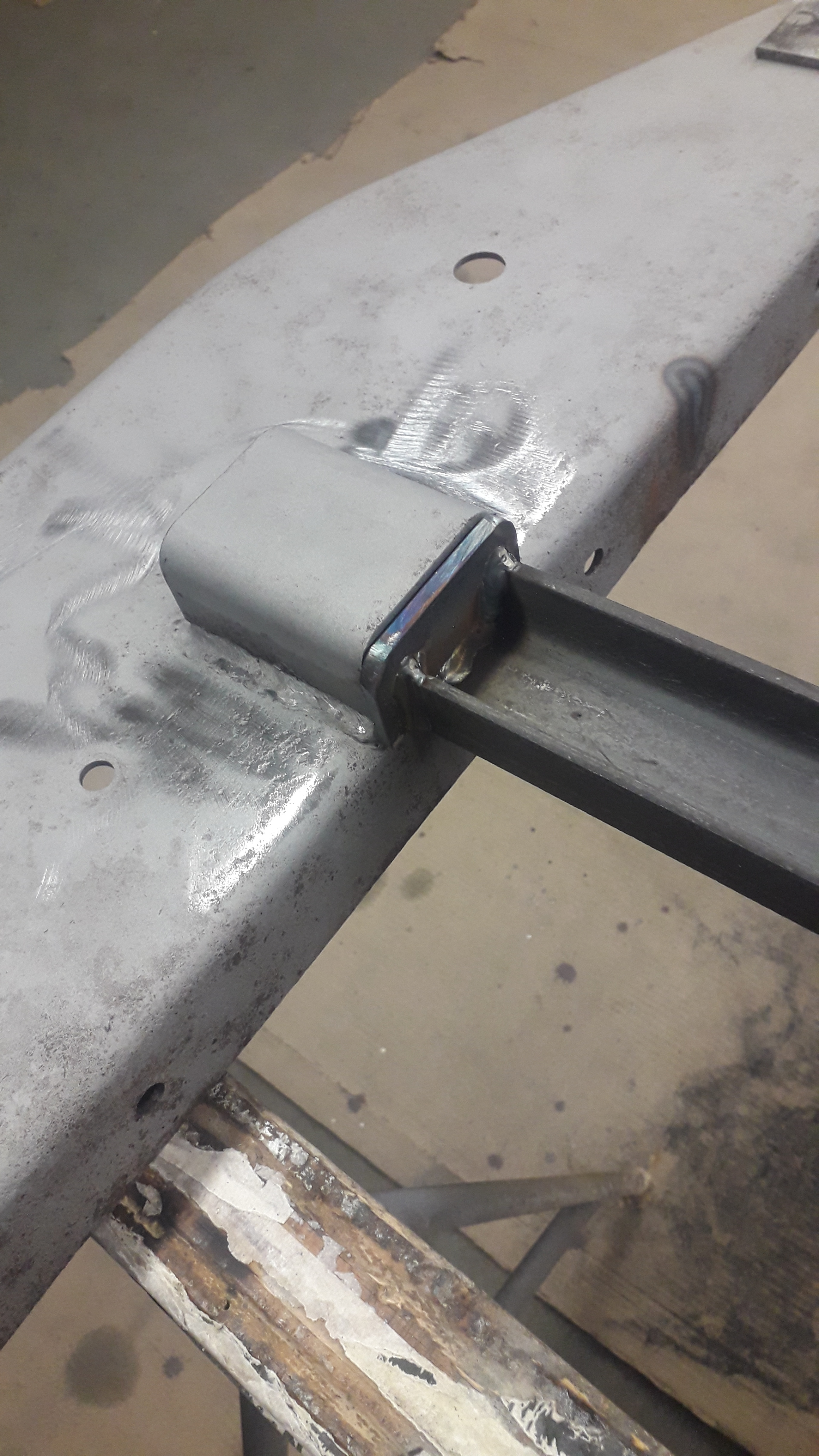

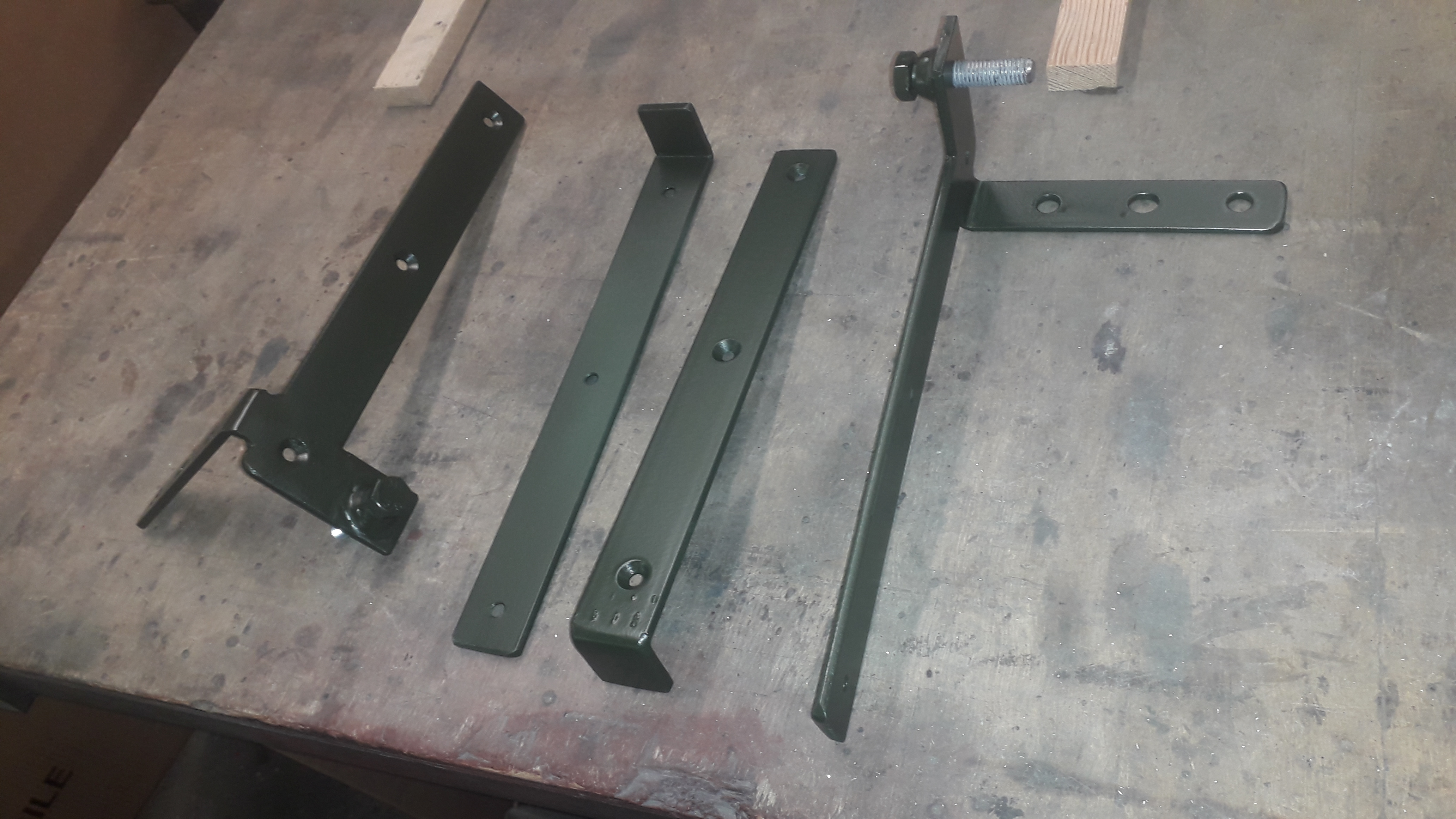

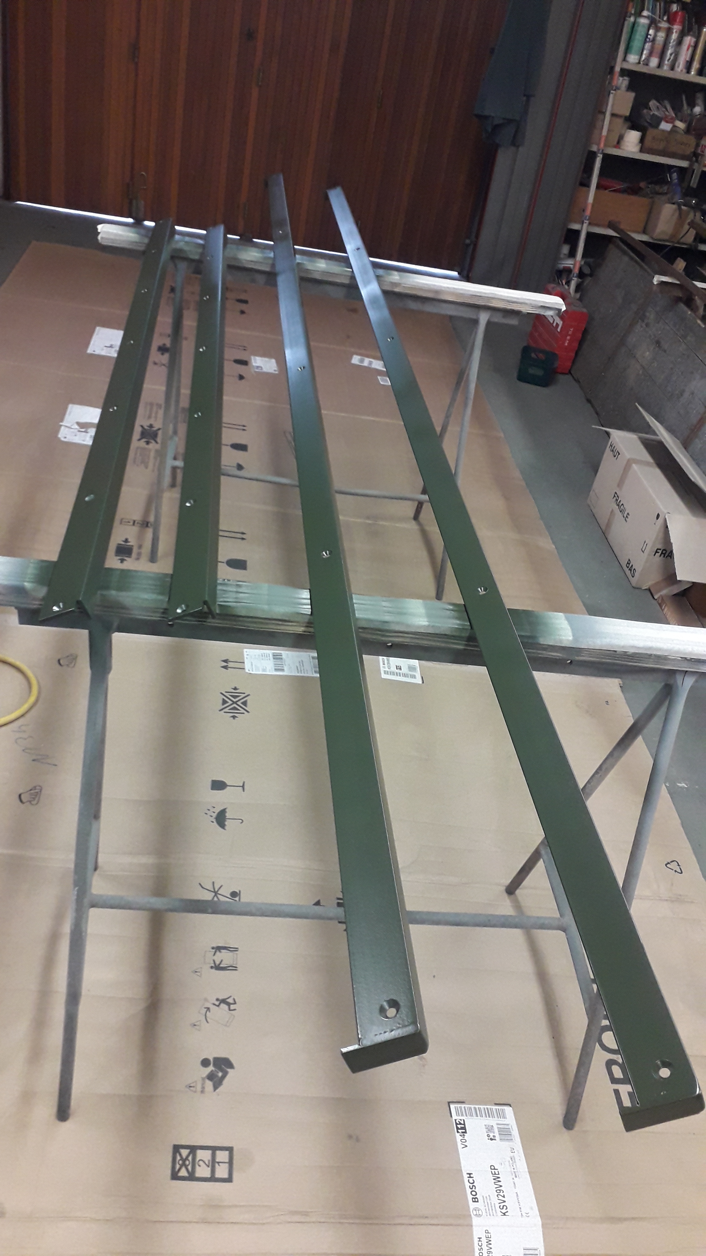

réalisation des ranchers de la ridelle avant .
ajustage .

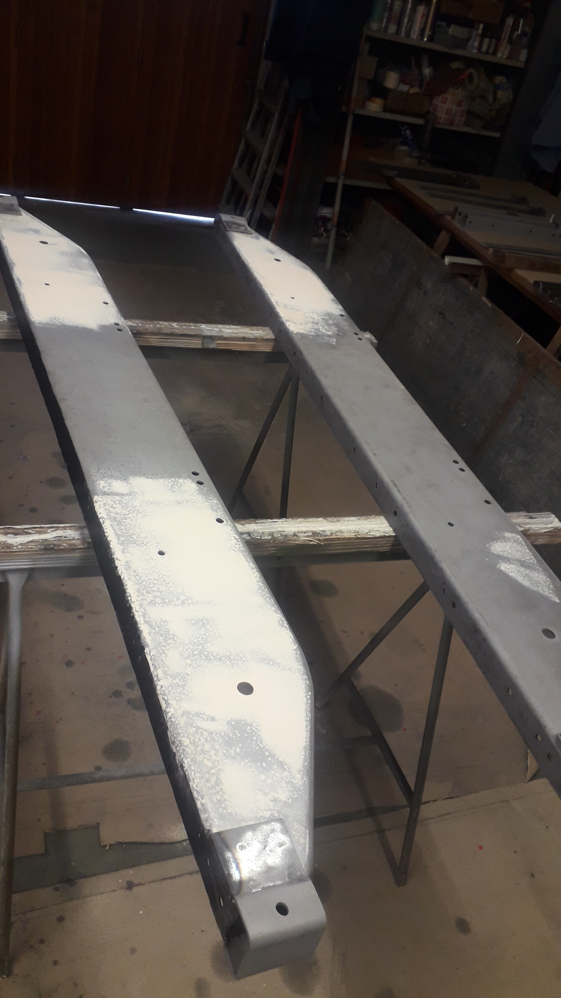

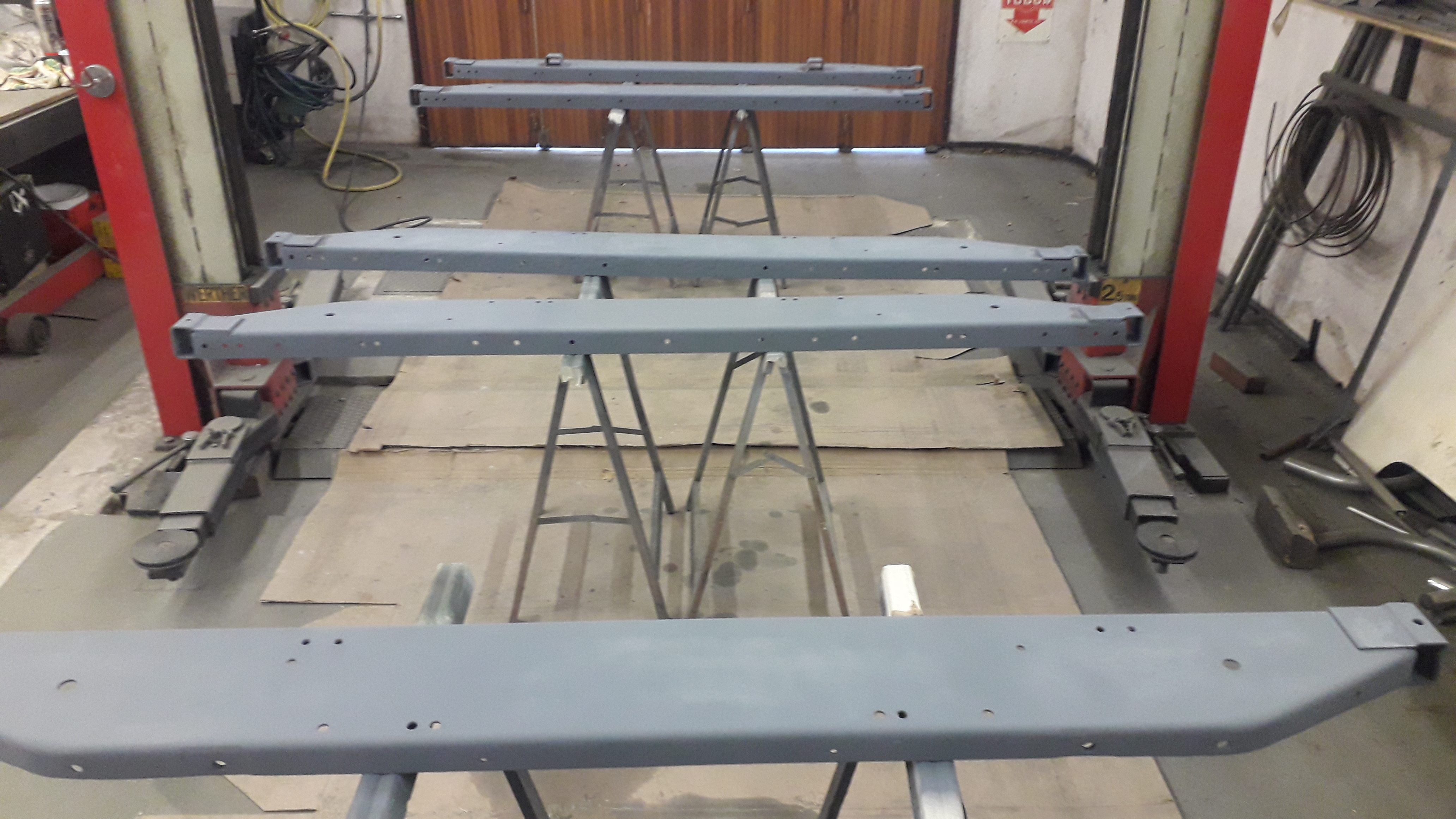

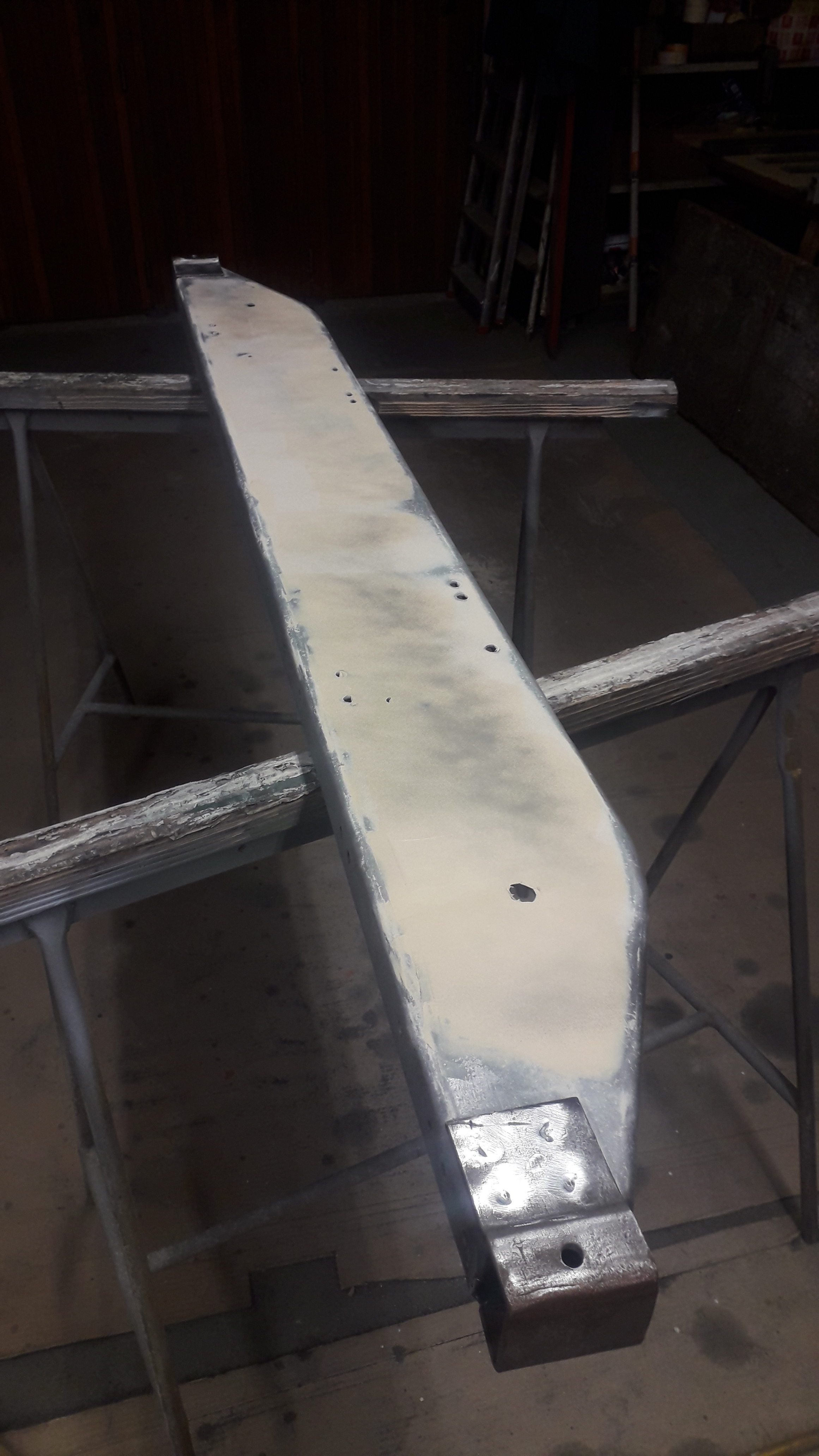

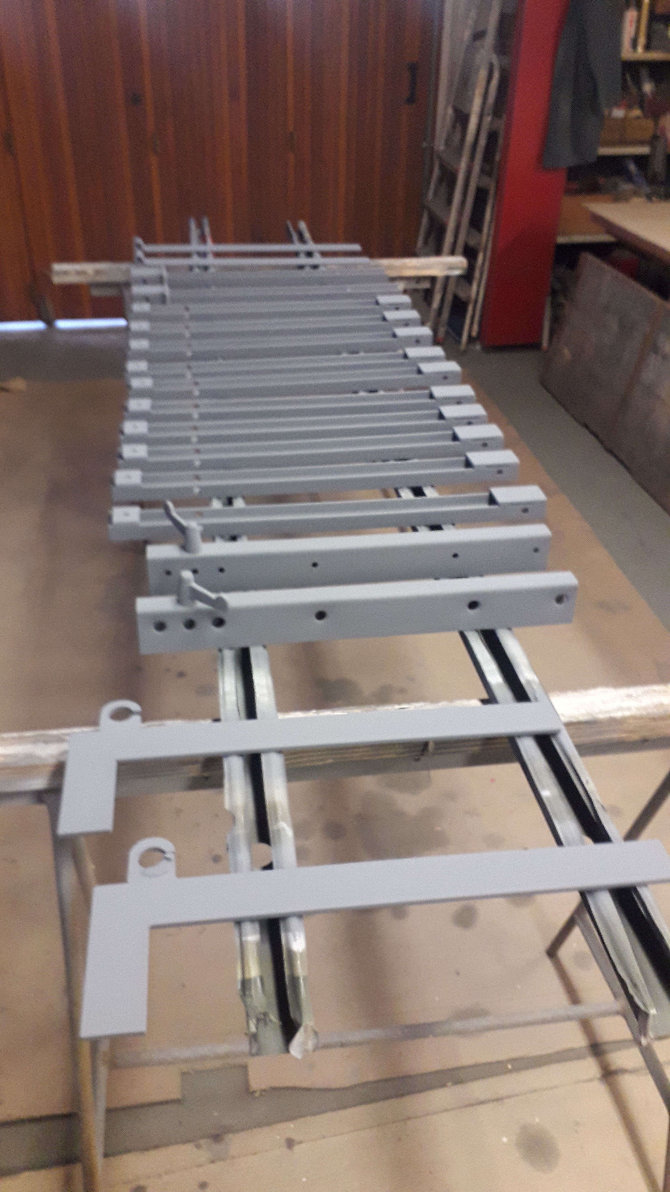

et mastic sur certaines traverses qui sont piquées grave par la rouille , heureusement il y a de l'épaisseur :hehe:
Suite ...

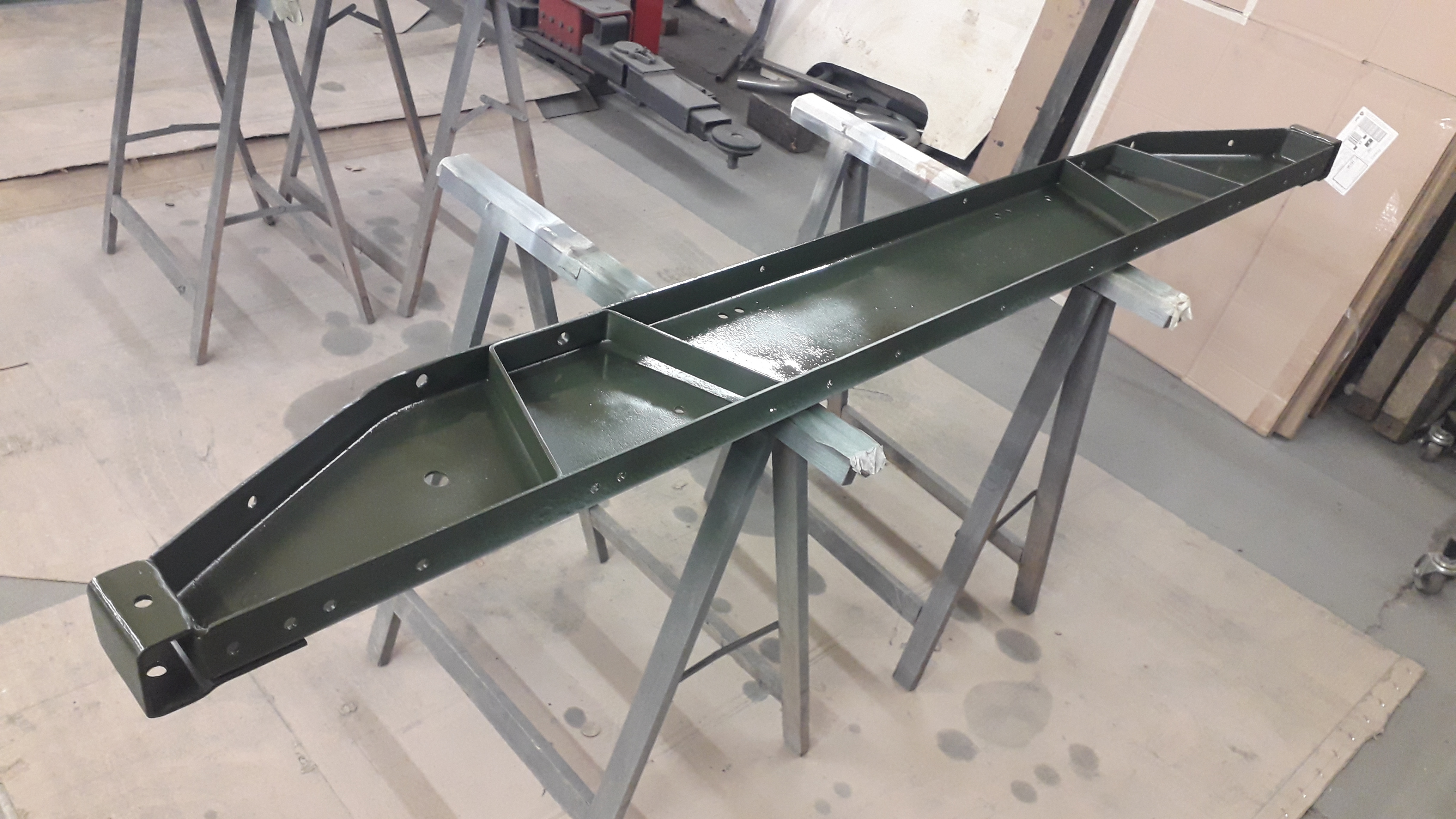

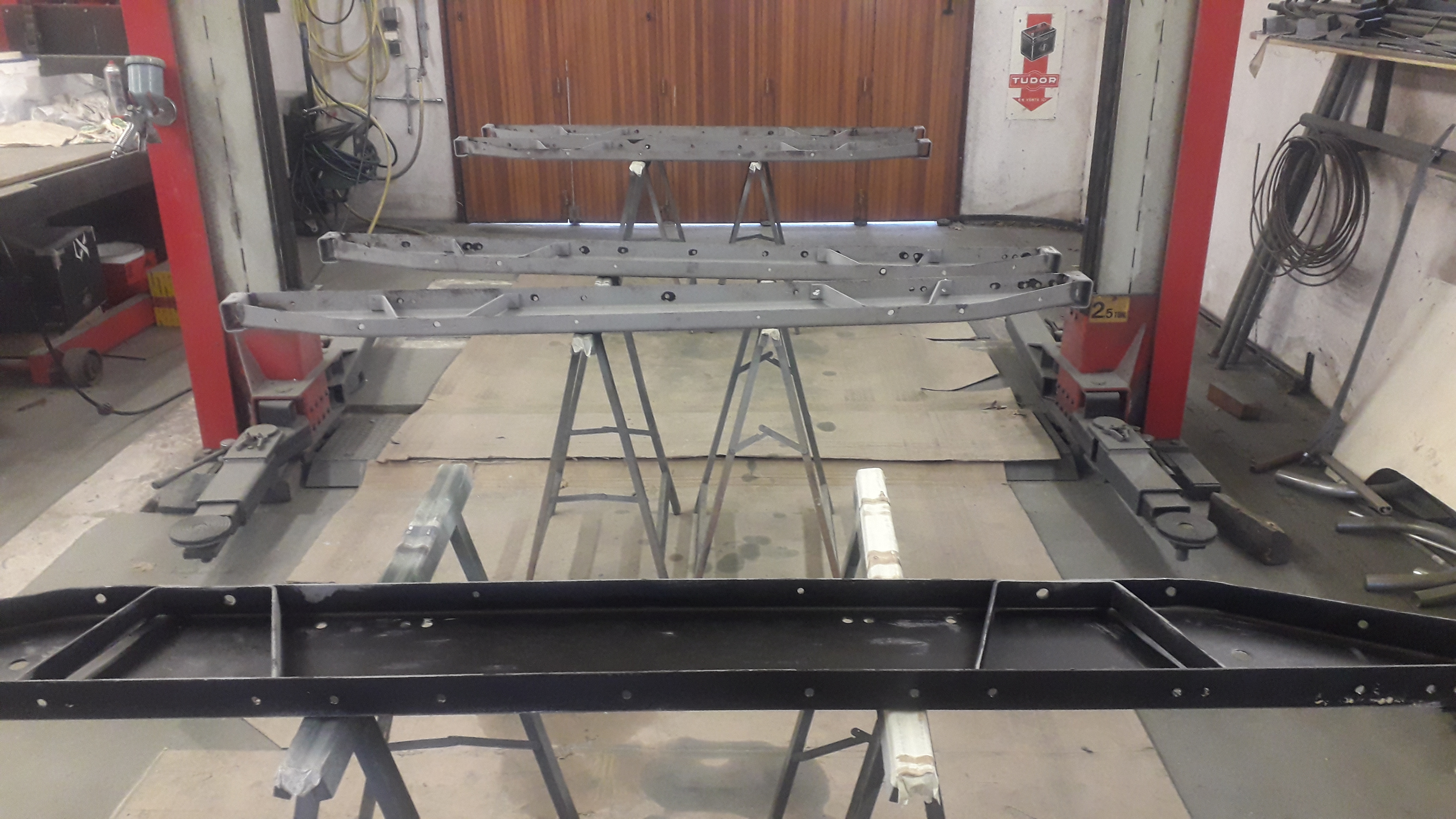

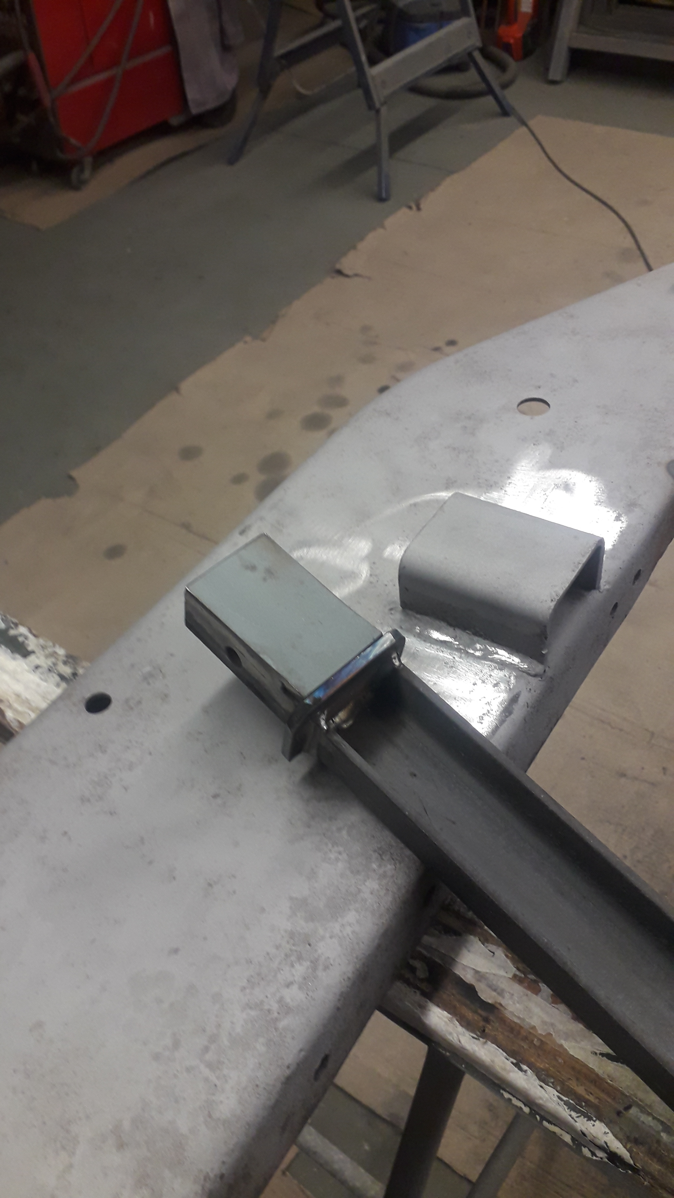

la traverse arrière avait mangée grave , je ressoude les supports de ranchers que j'avais refait au début du démontage .
et après ... apprêt :cote:
Suite ... c'est long ... :/

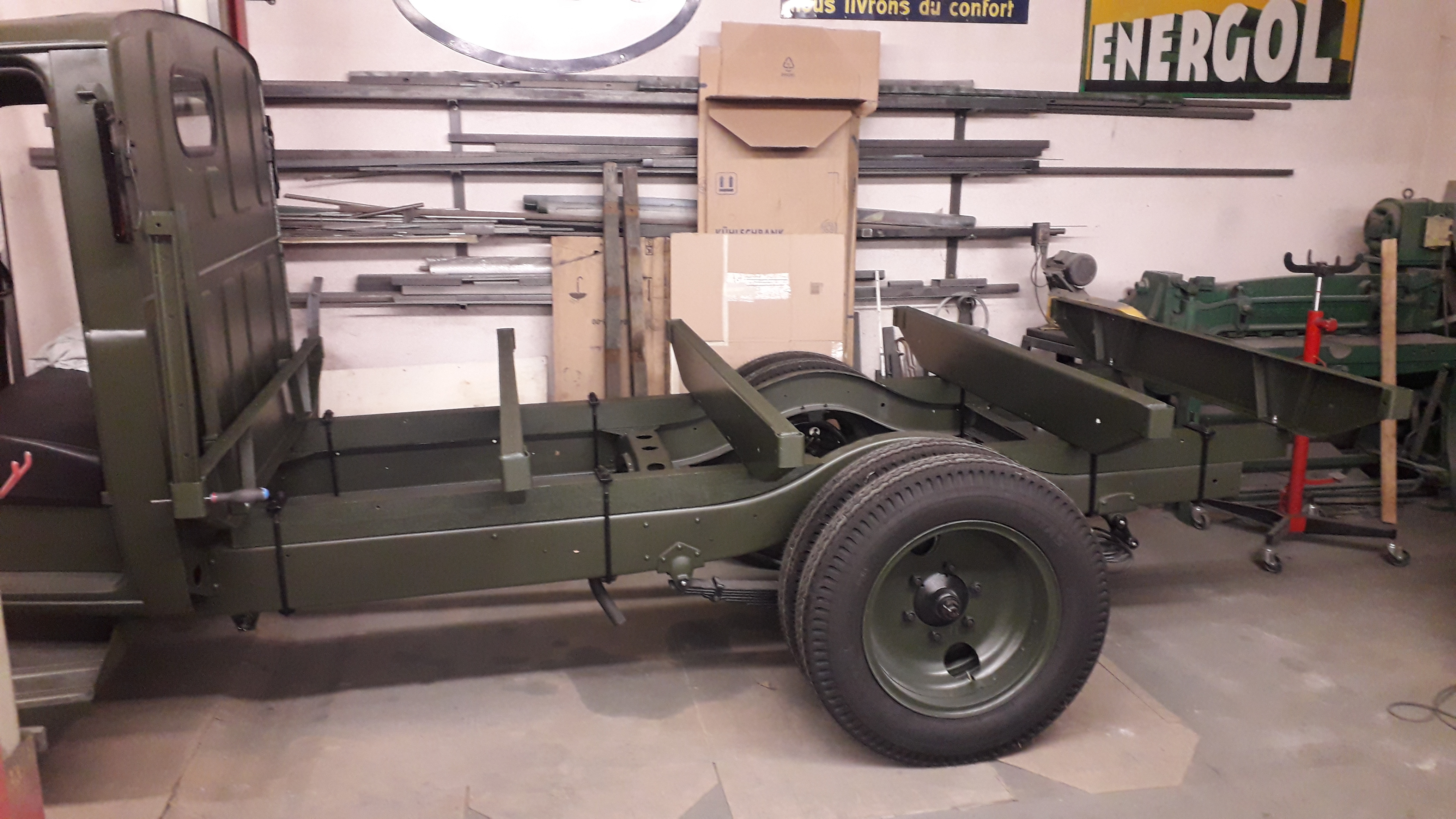

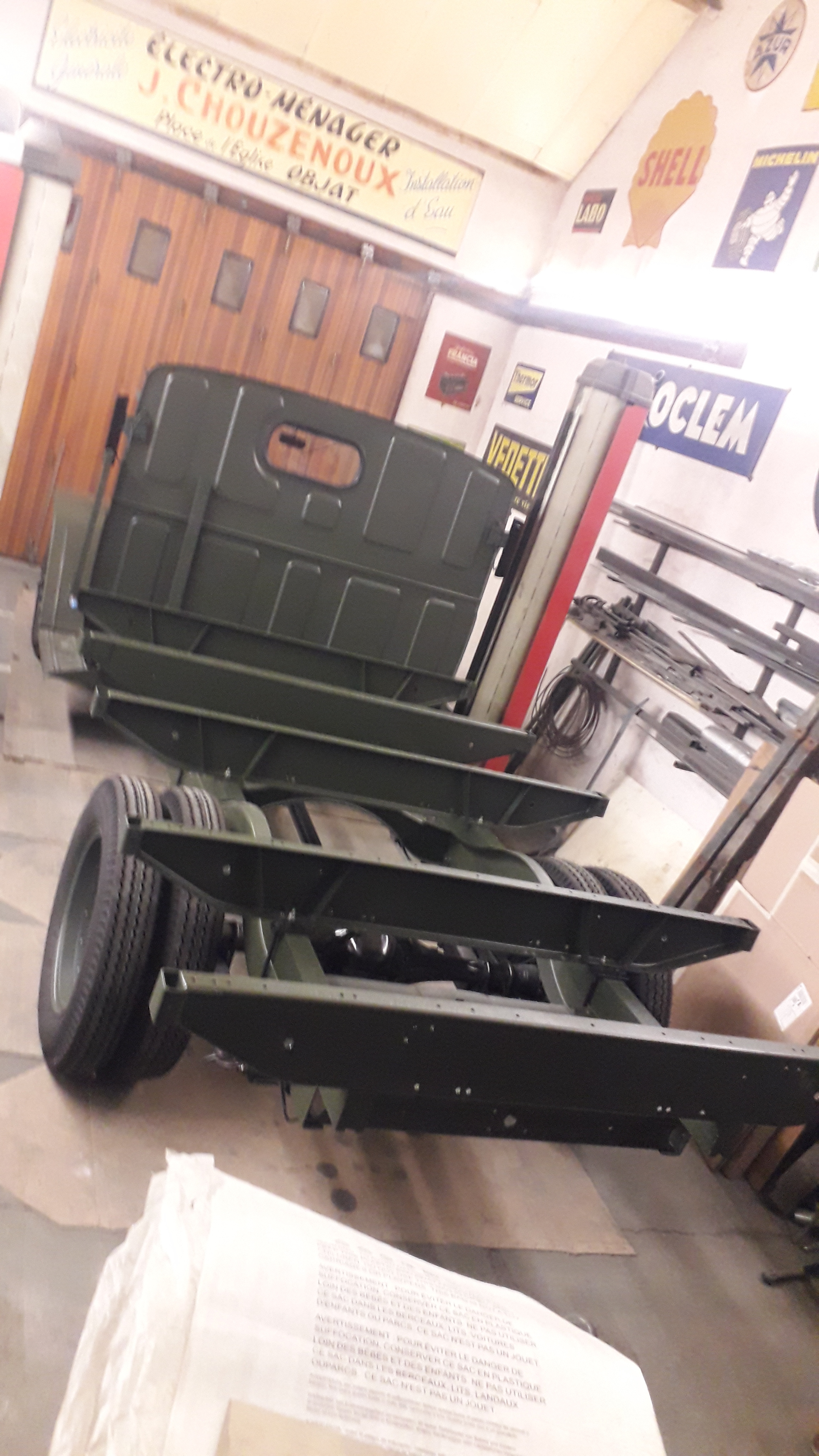

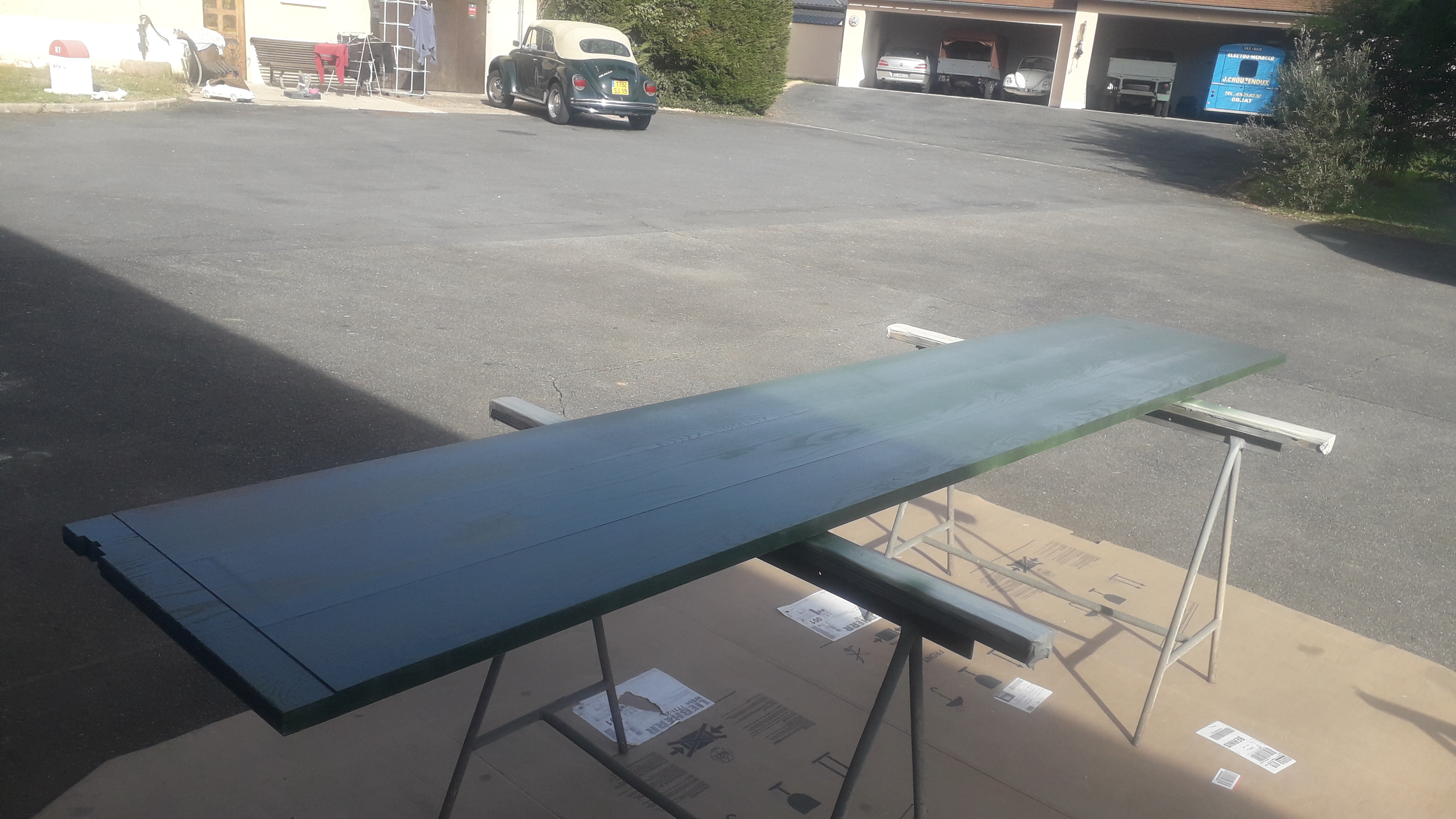

je vois le bout de la peinture ... et commence le remontage du plateau .
Suite ...
présentation des gonds ... ca se monte mais il va falloir que je les modifie , à l'origine ils n'étaient pas comme ca , je l'ai juste vu trop tard :/

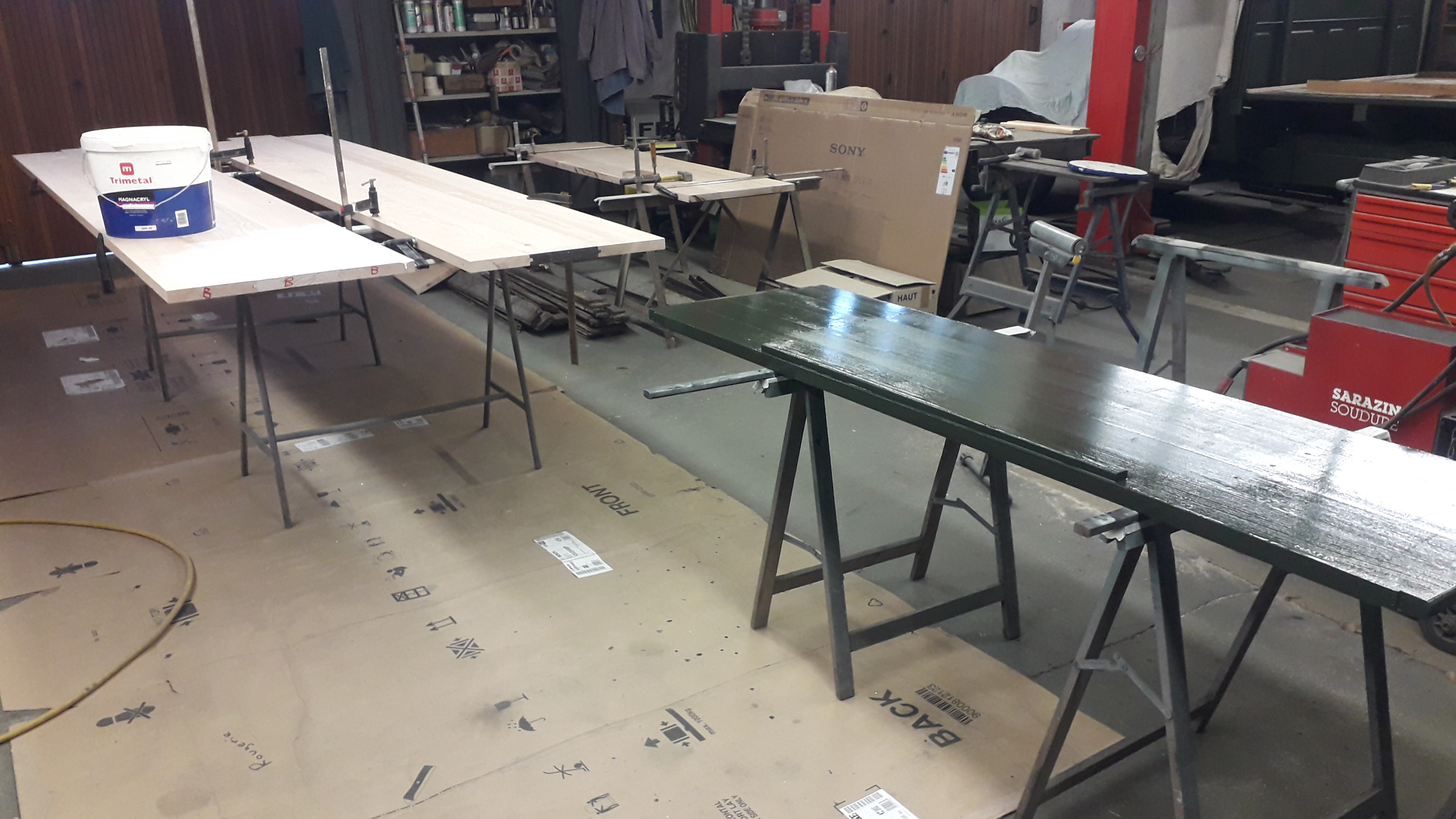

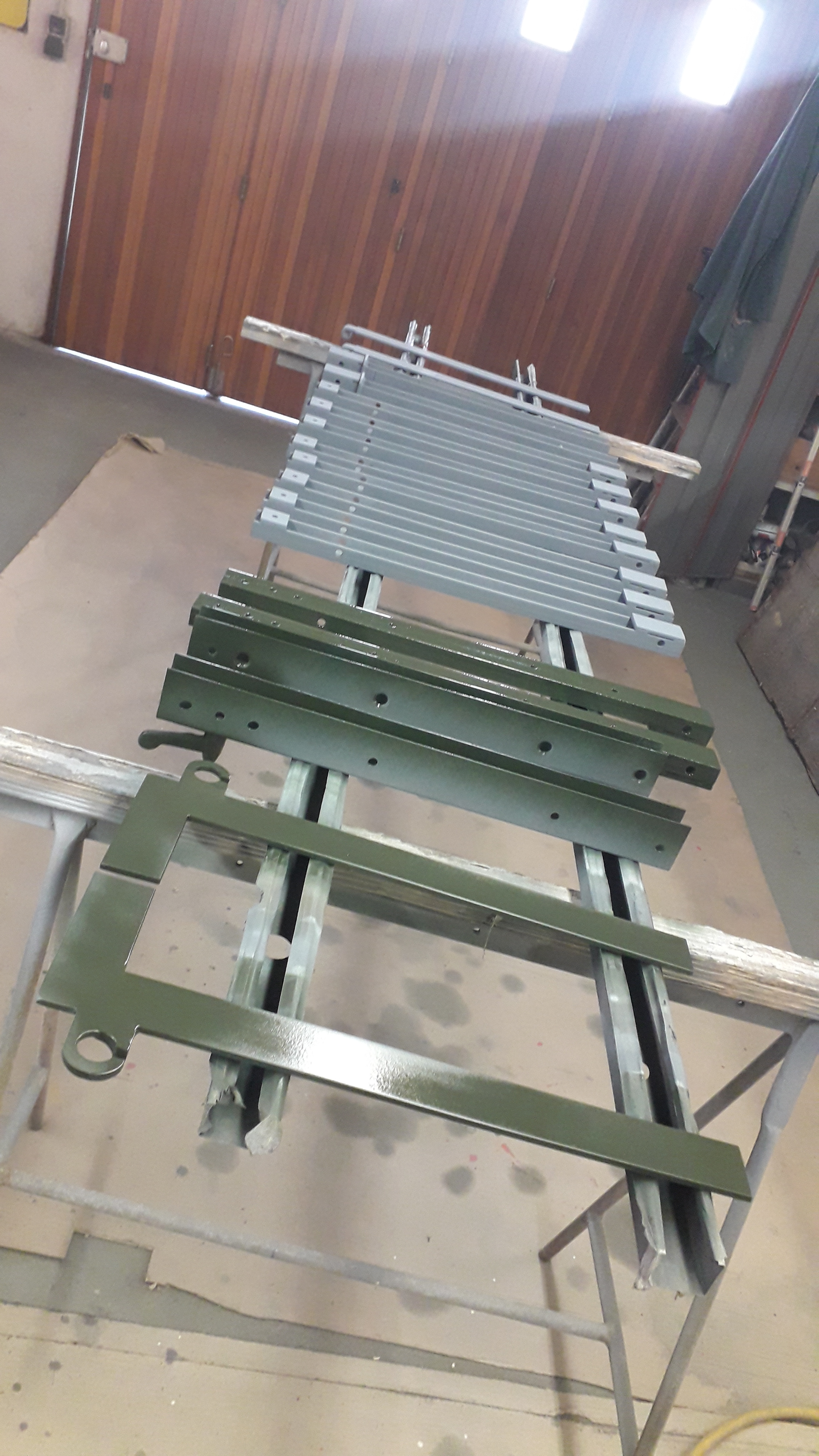

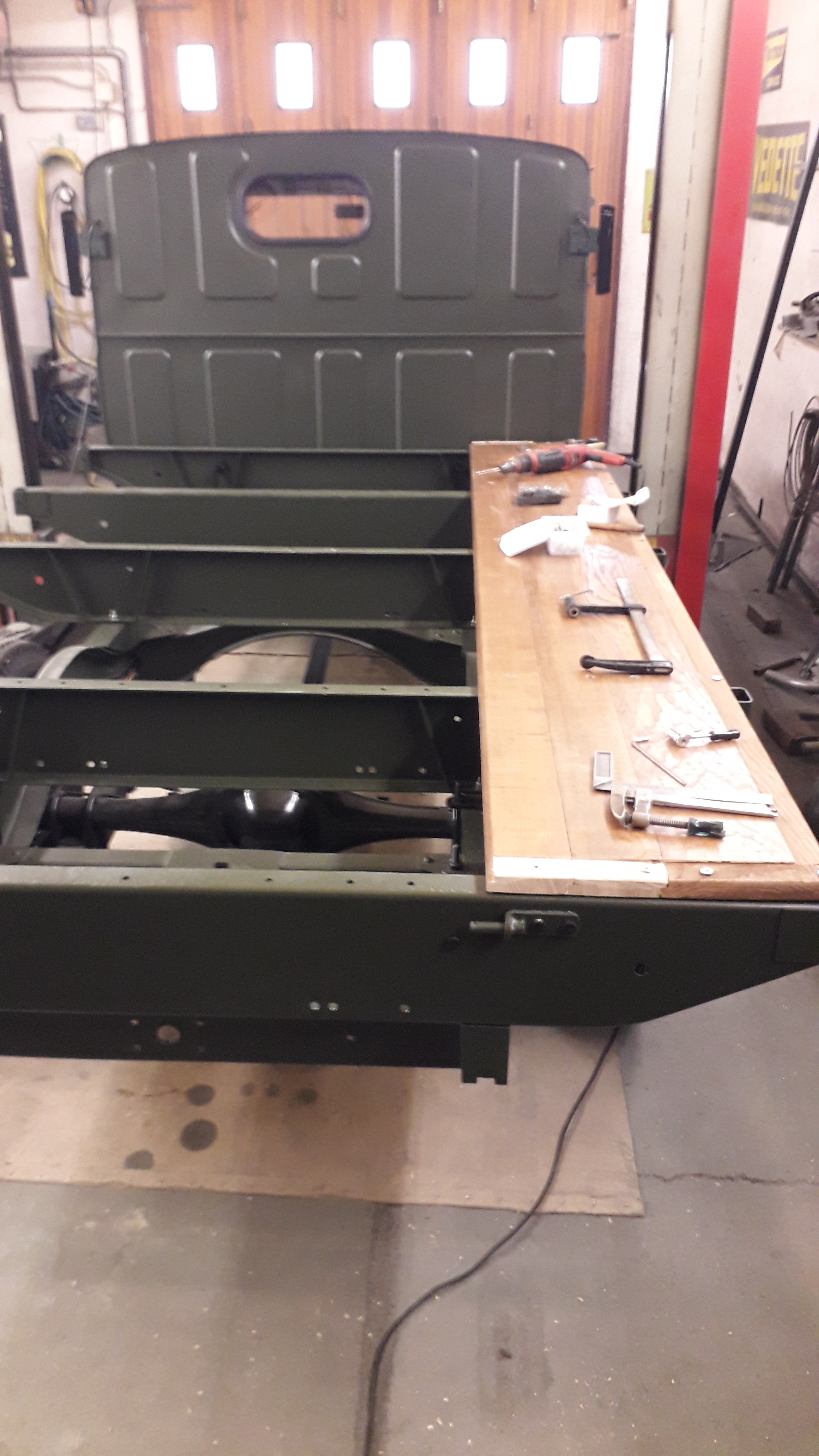

je prépare les éléments du plancher que m'a livré Repeintureur
j'ajuste la cornière de renfort .
Et je peux enfin commencer la pose :)

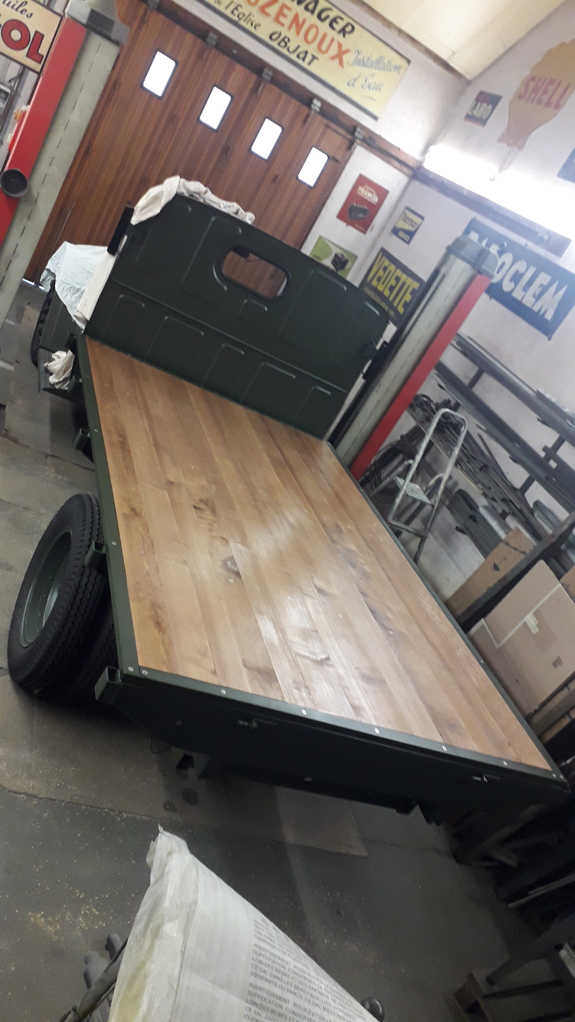

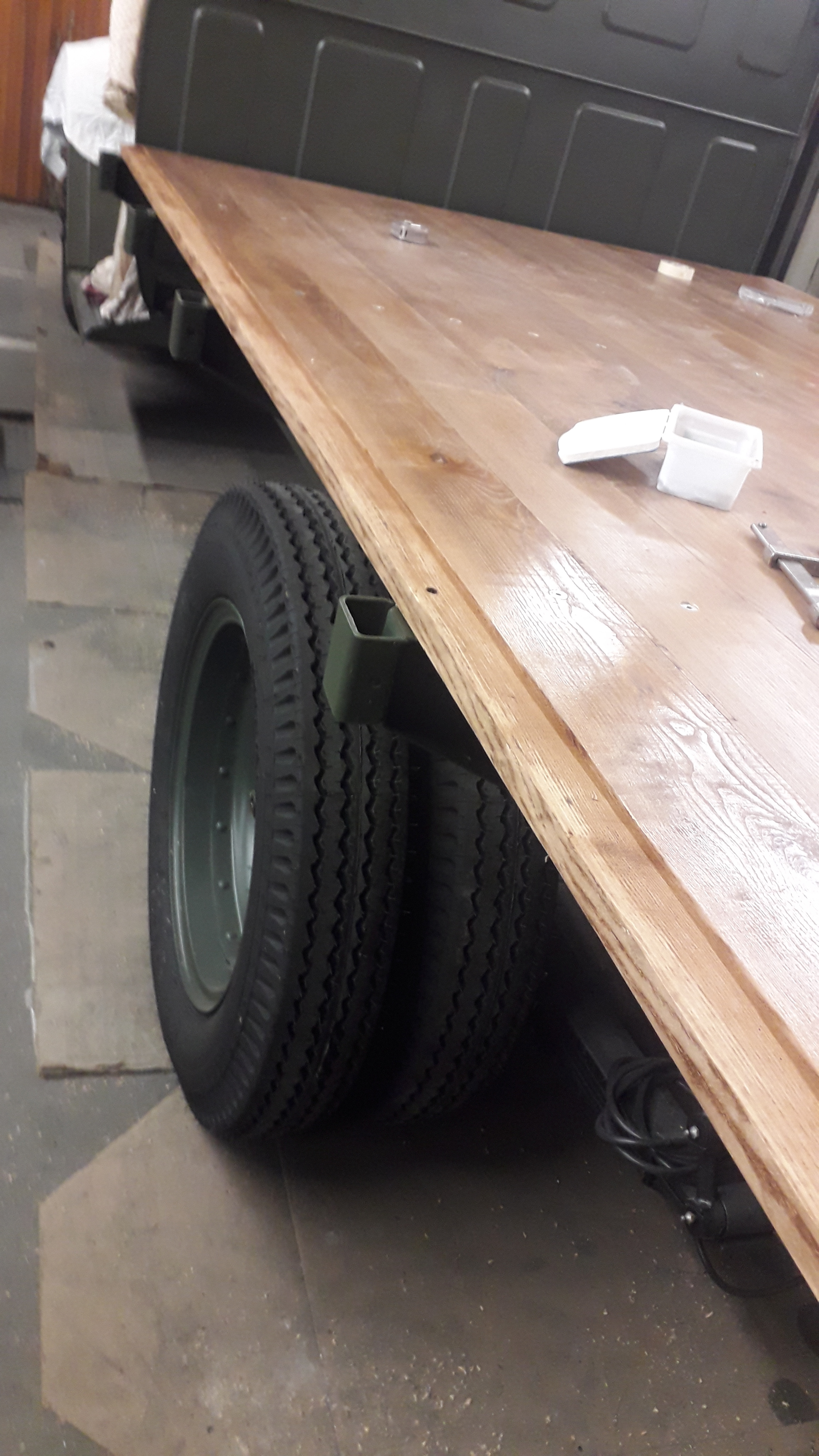

déjà derrière , je compte bien mettre une bâche , de plus le plancher est vernis vitrifié , c'est vrai qu'a la limite on pourrait le rayer mais de toute façon je ne compte pas non plus y charger grand chose ...
Ca laissera de la place au Kevin pour y péter la Cindy quand il sortiront du 6roses ou au Sergei à taper la sieste si il arrive à monter dedans avec ses chaussures à bascules :mdr1:
On a les mêmes références :super:

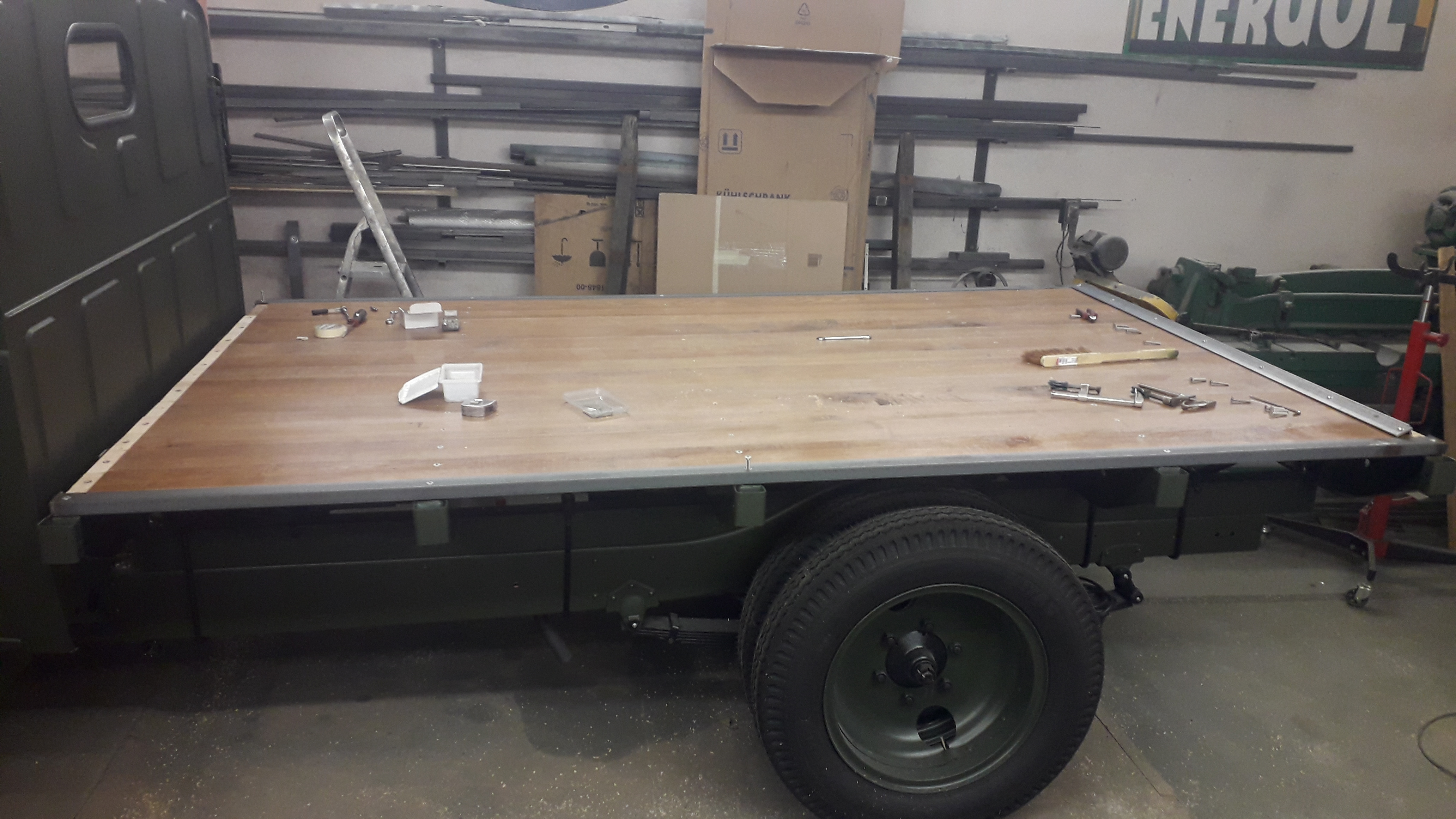

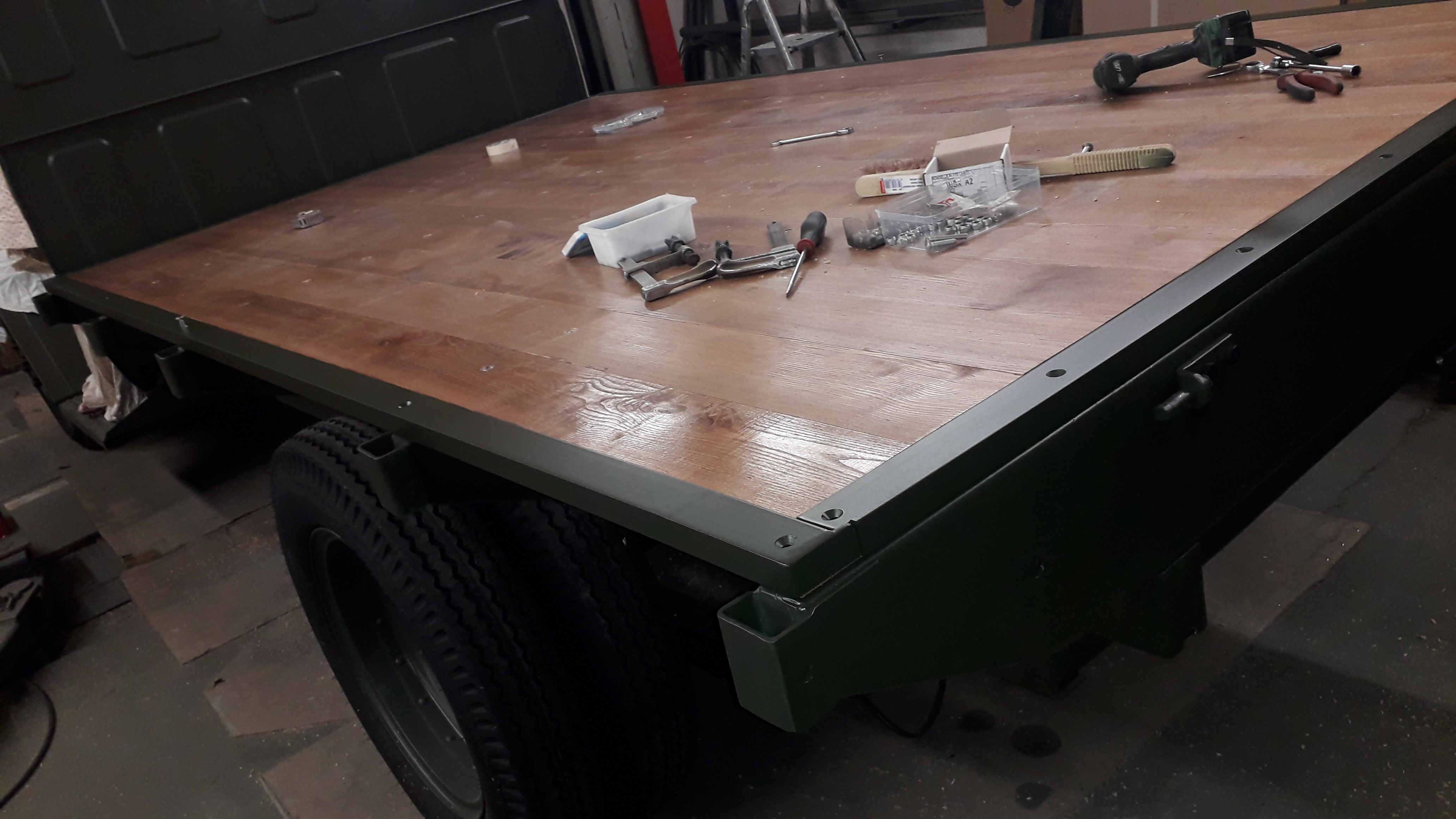

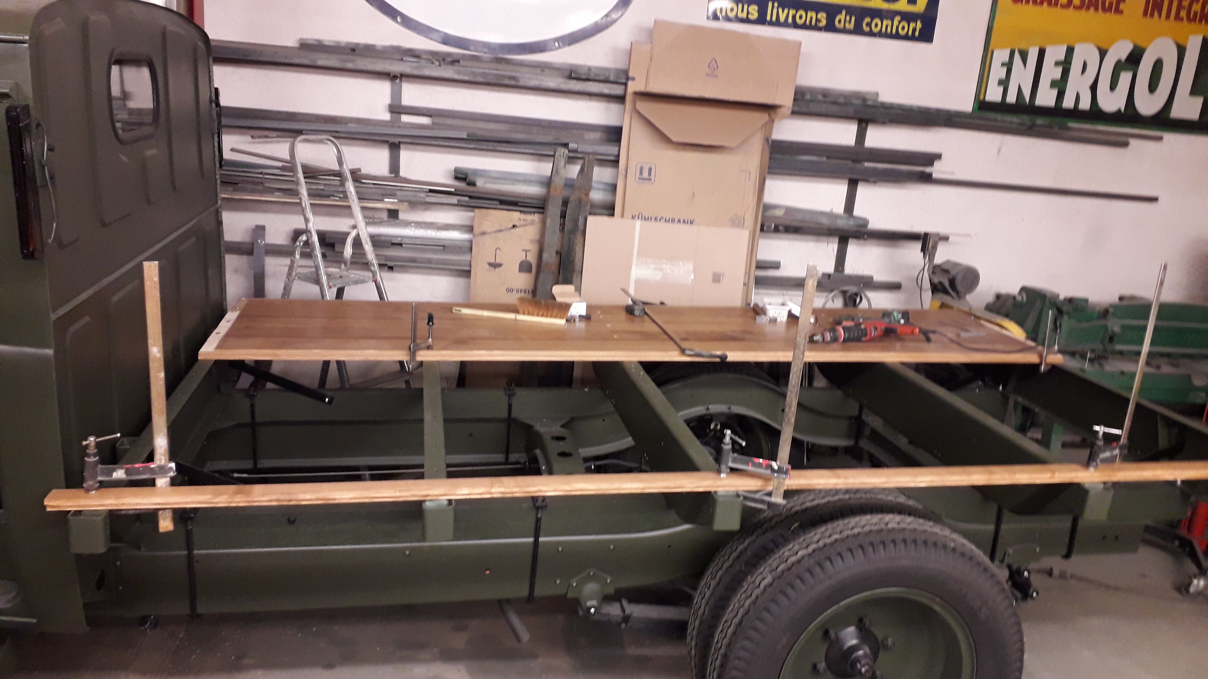

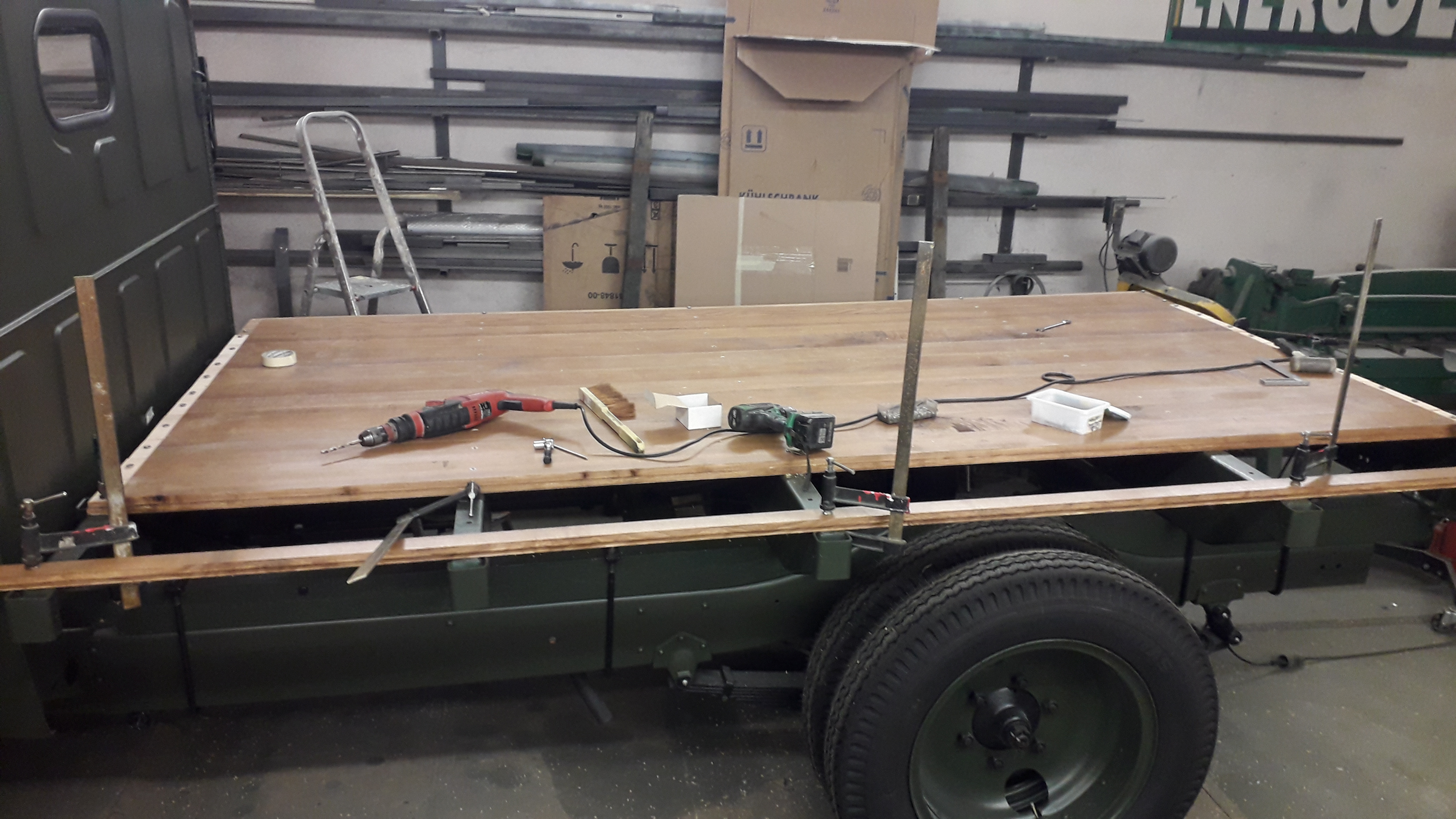

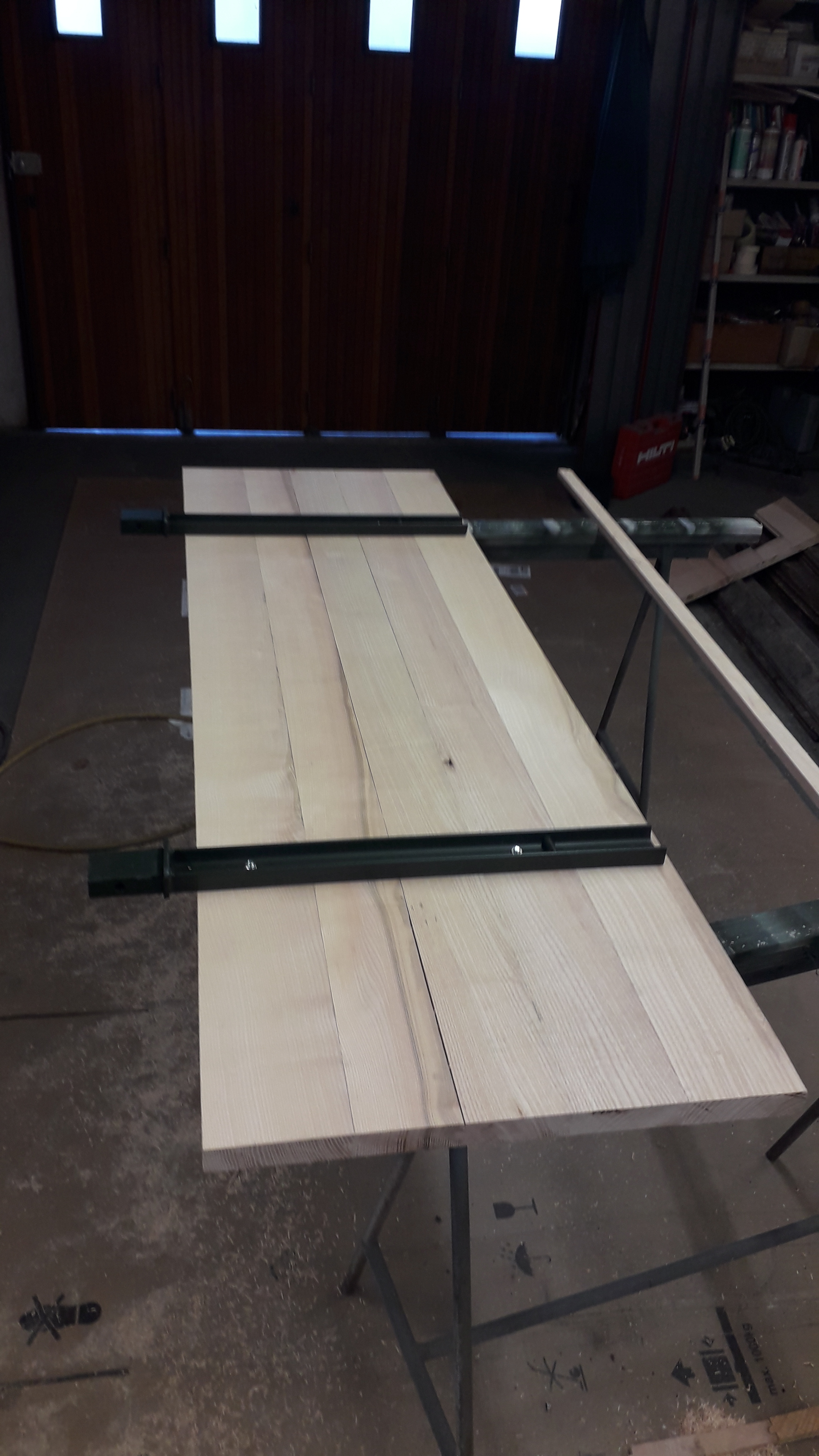

Suite du plancher ...
Messages : 14732
C'est chouette !
Merci Tatave ...

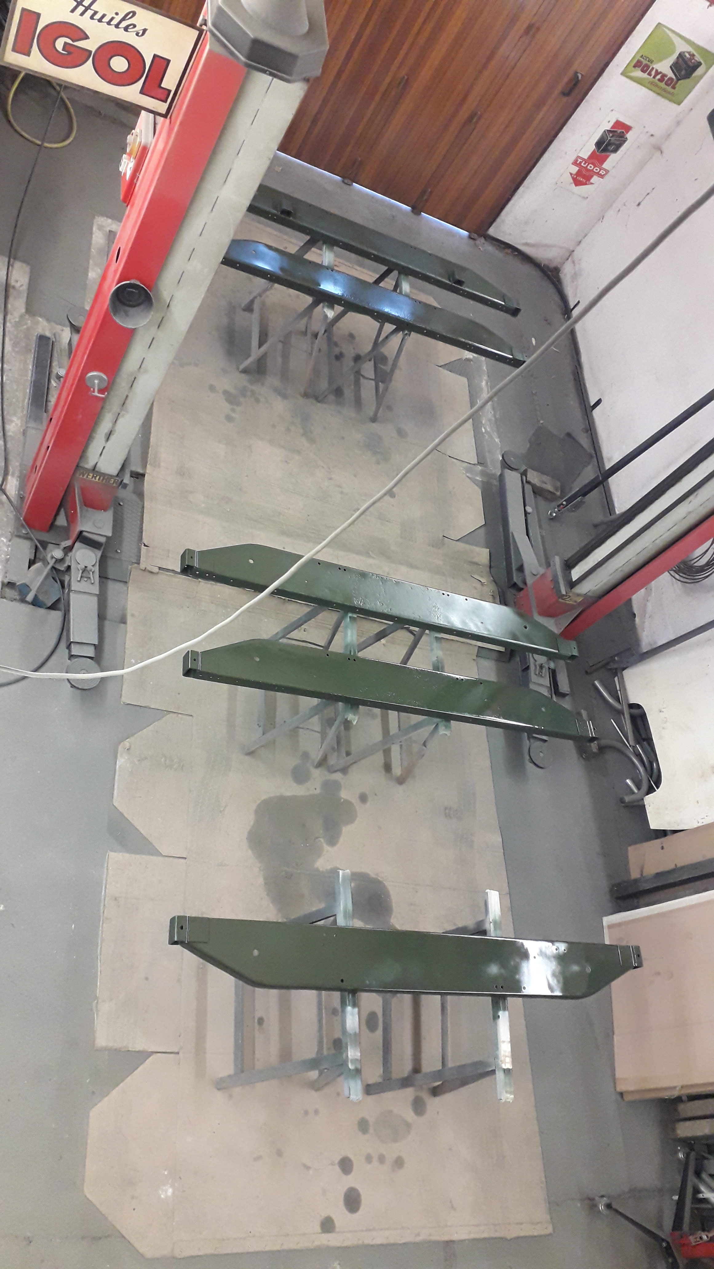

Suite ...

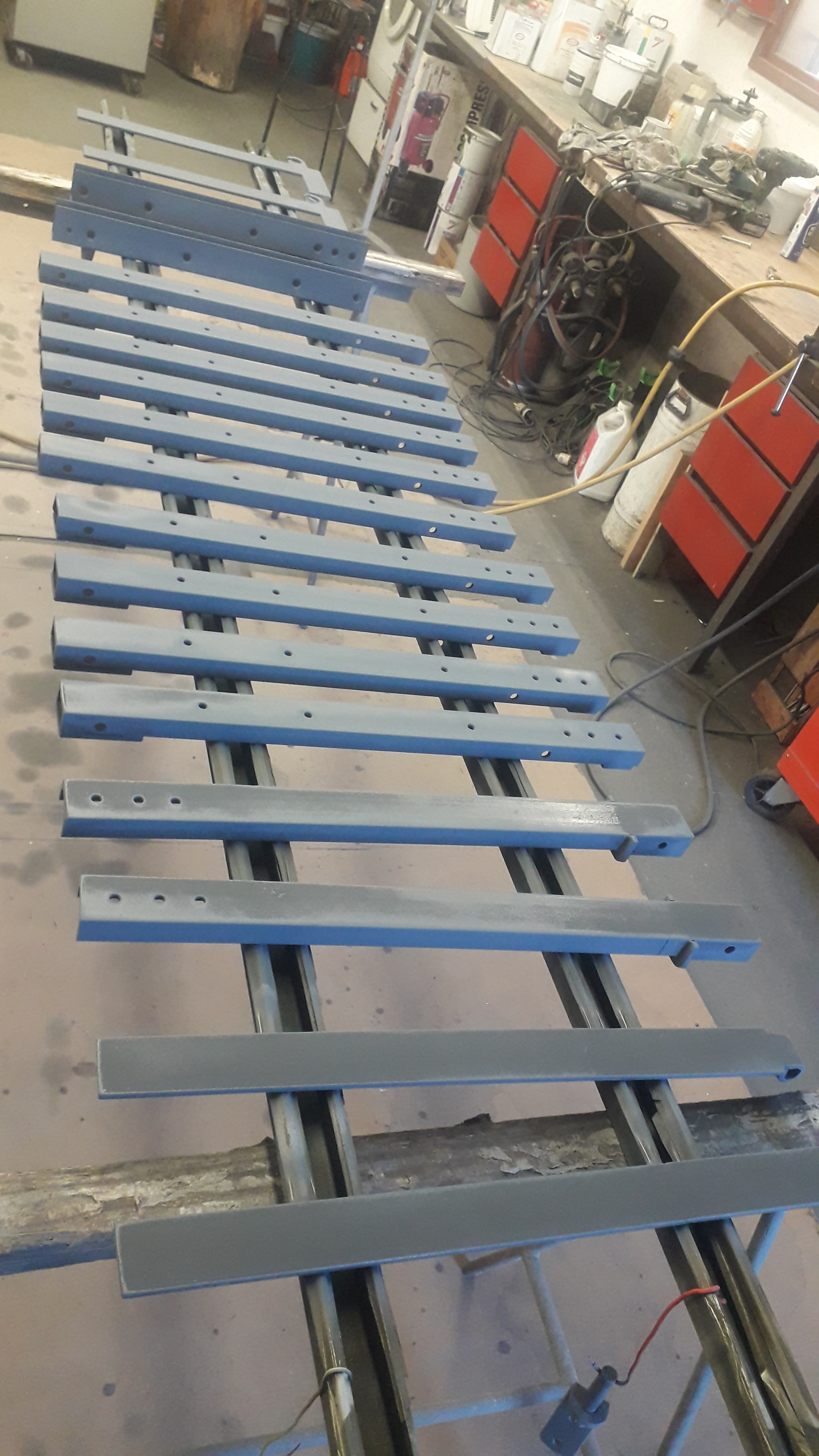

Peinture des cornières .
pose
Belle piste de dance
Laurent 44 a écrit : 27 mars 2025 21:13 Belle piste de dance
Oui mais avec les patins en feutre uniquement :hehe:

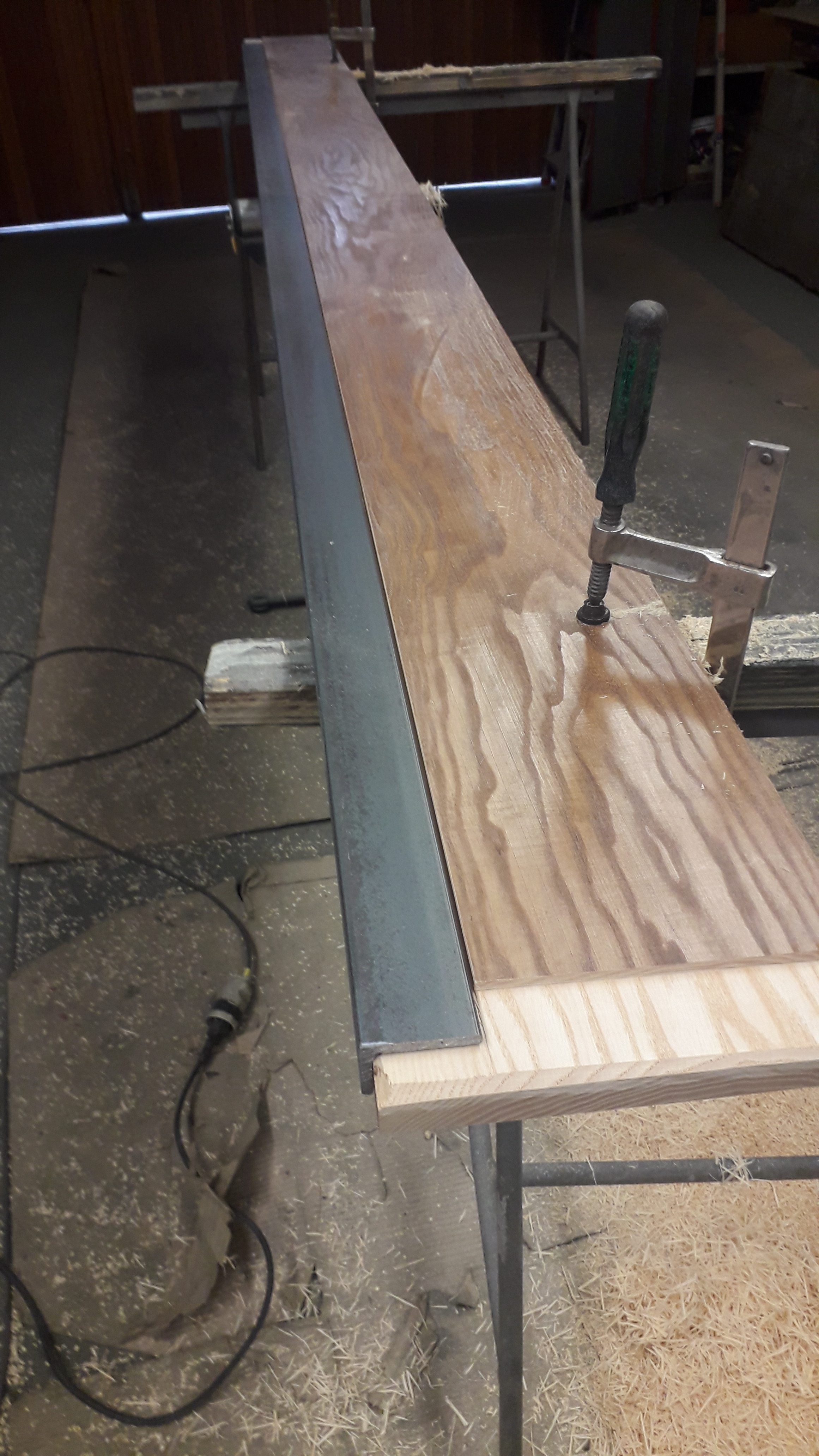

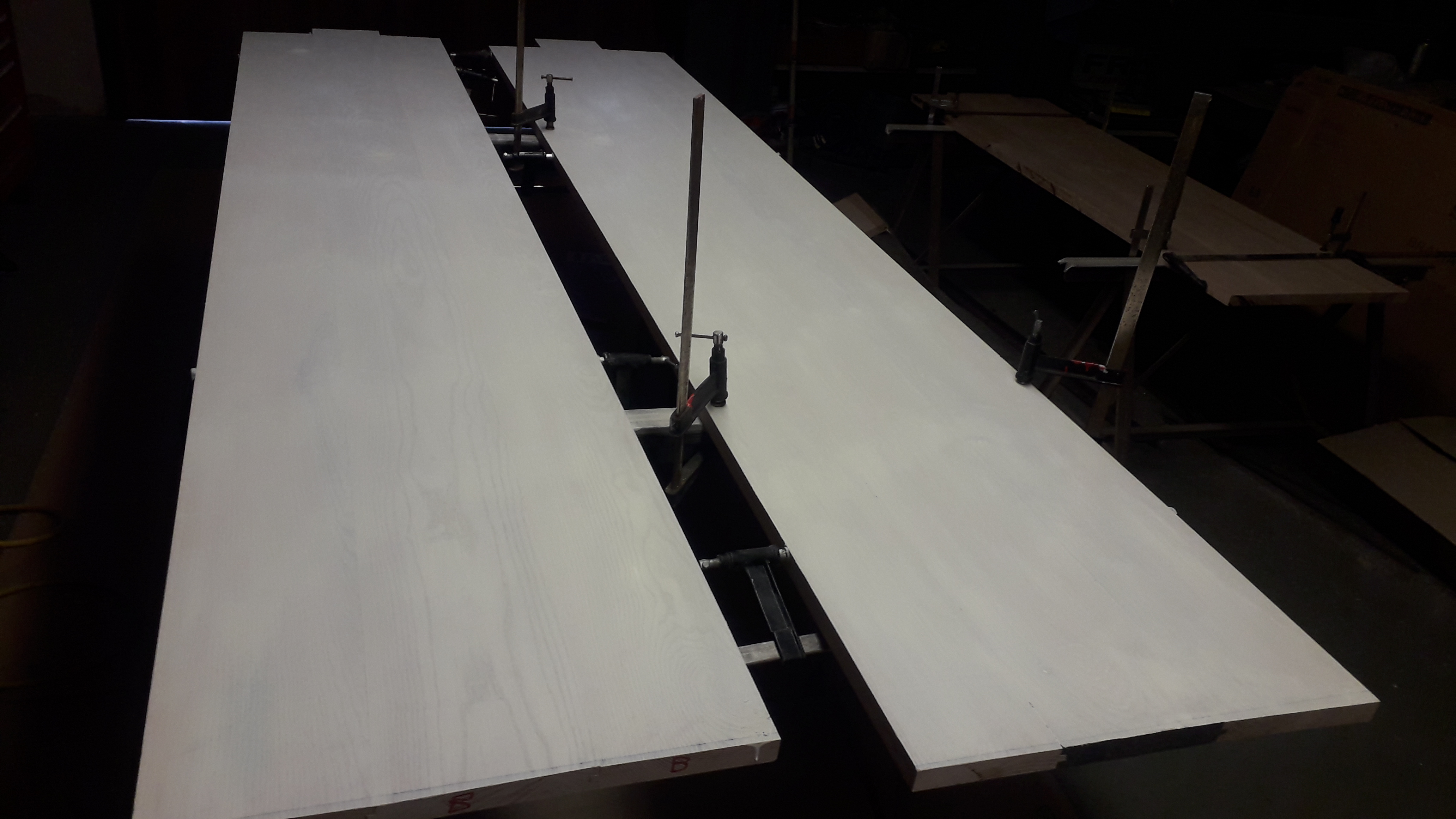

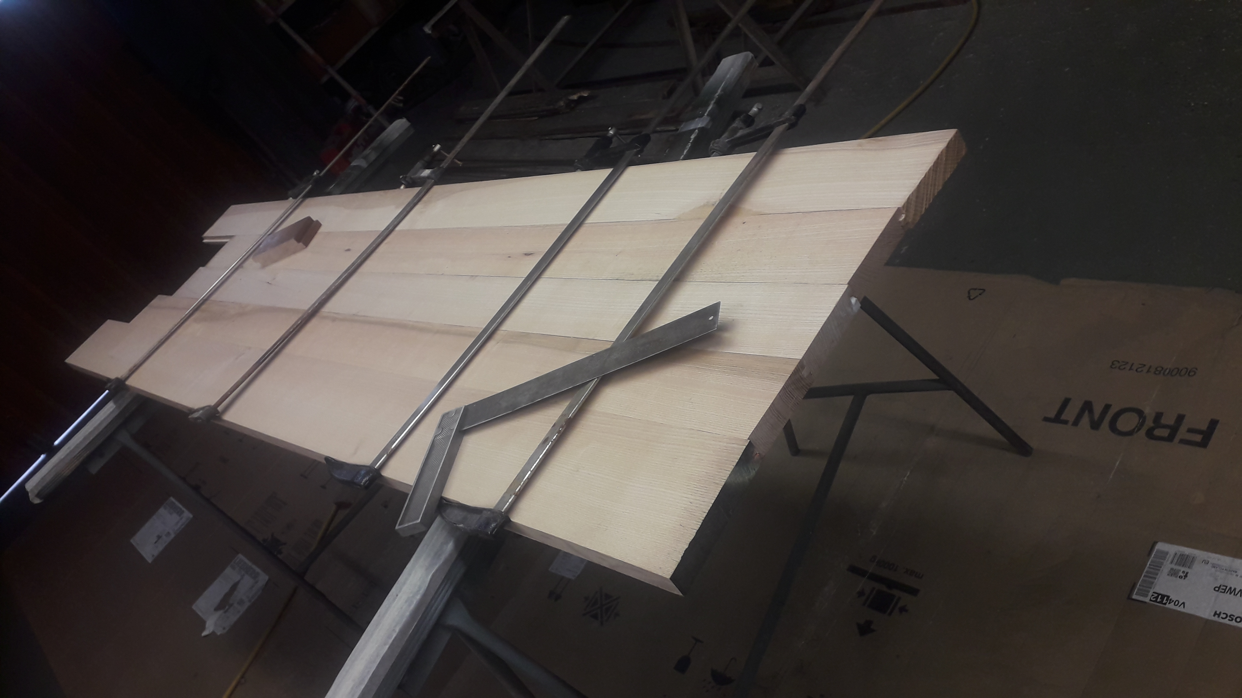

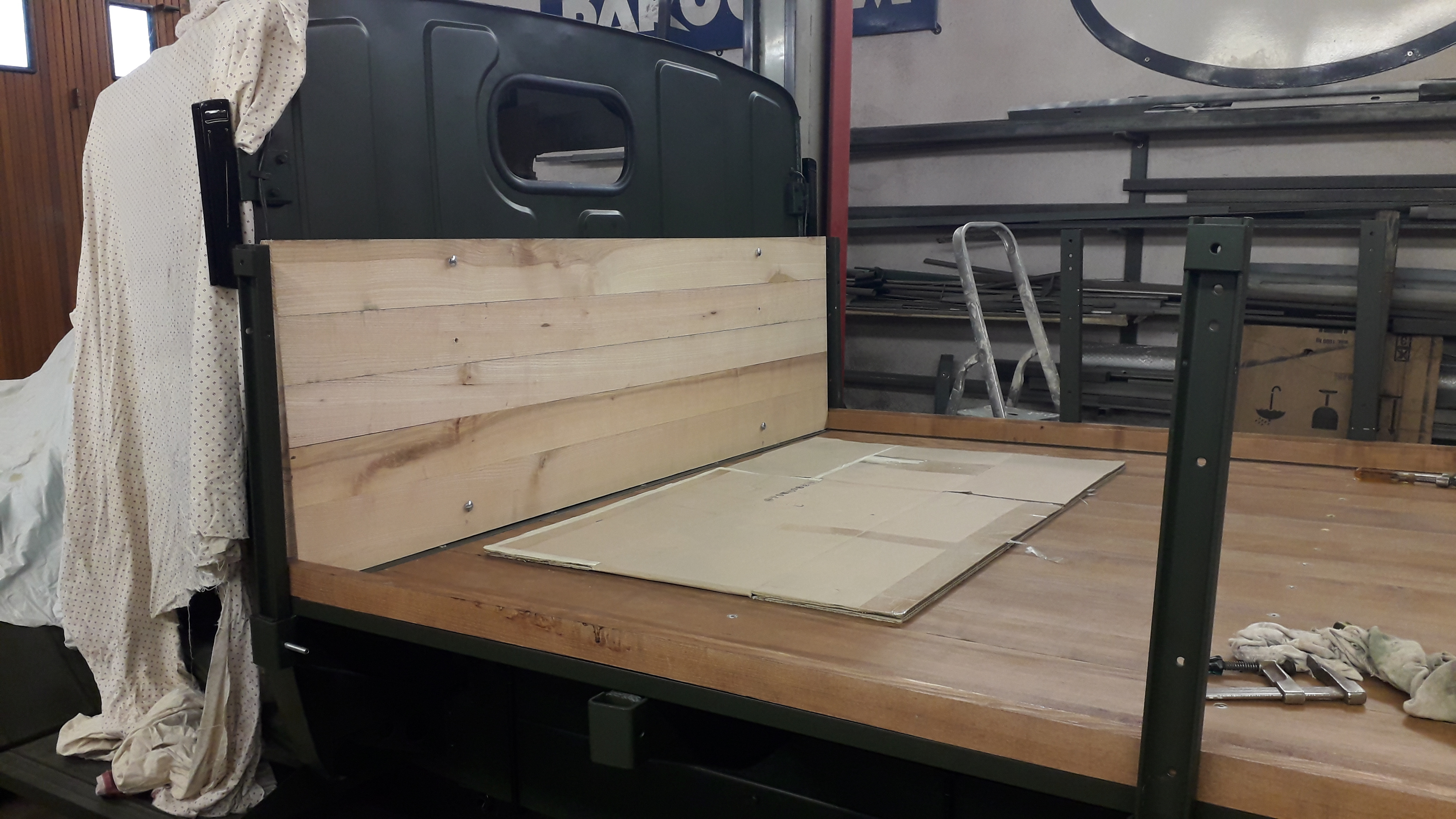

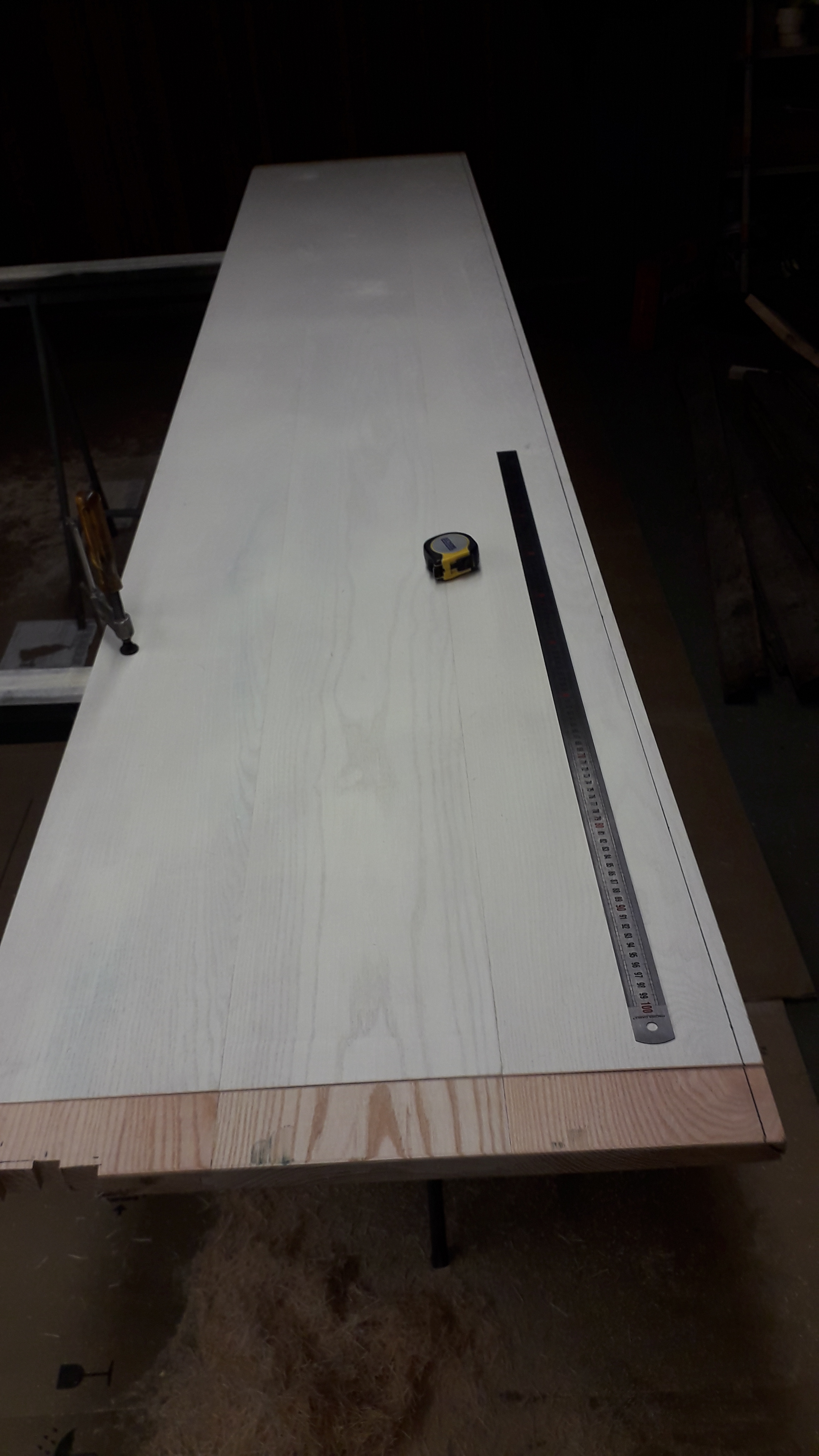

je commence la ridelle avant toujours avec le bois fourni par Repeintureur :)
collage
ajustage .
montage à blanc ...

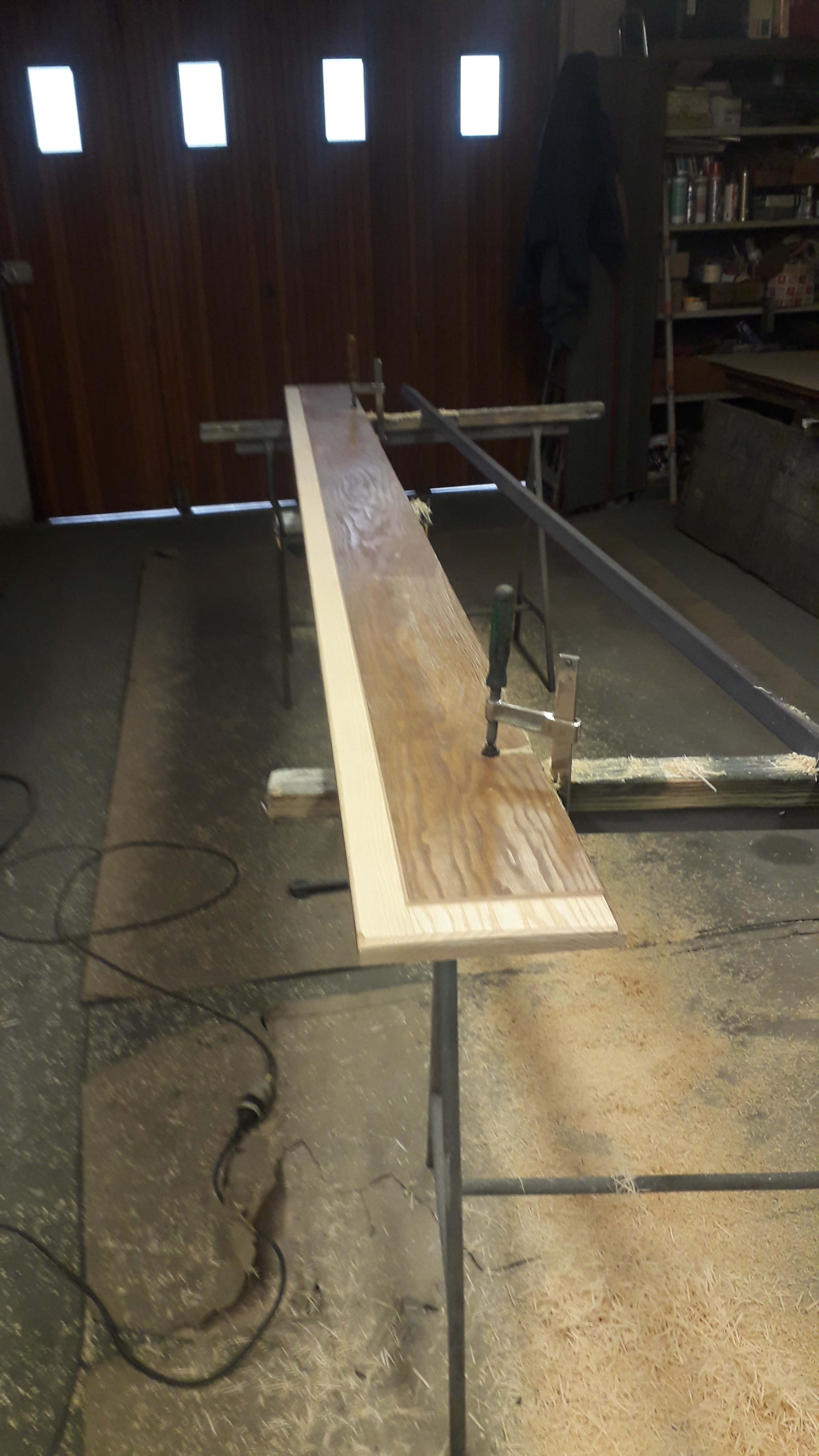

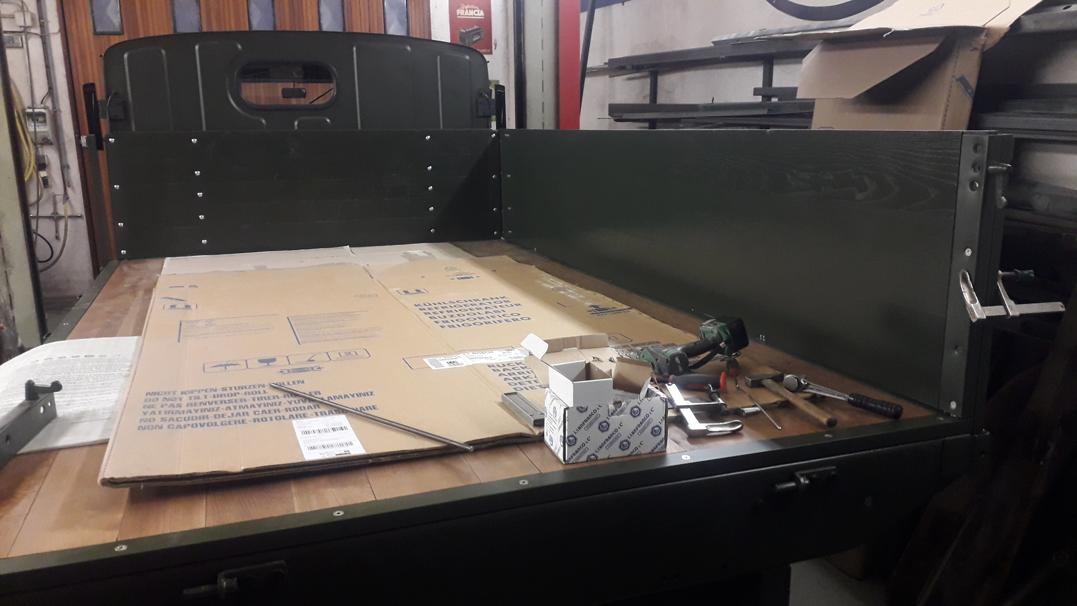

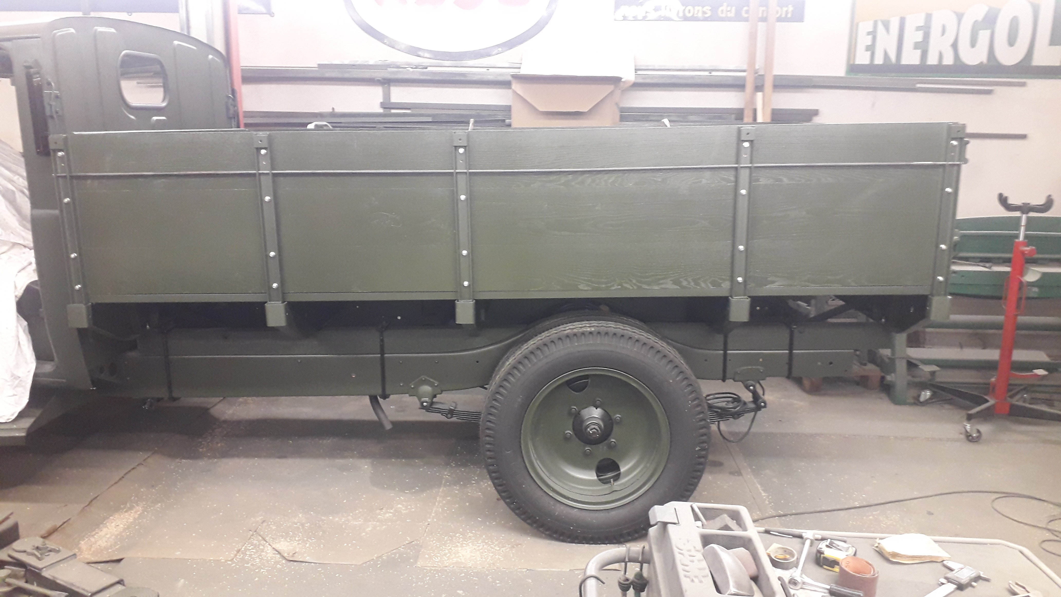

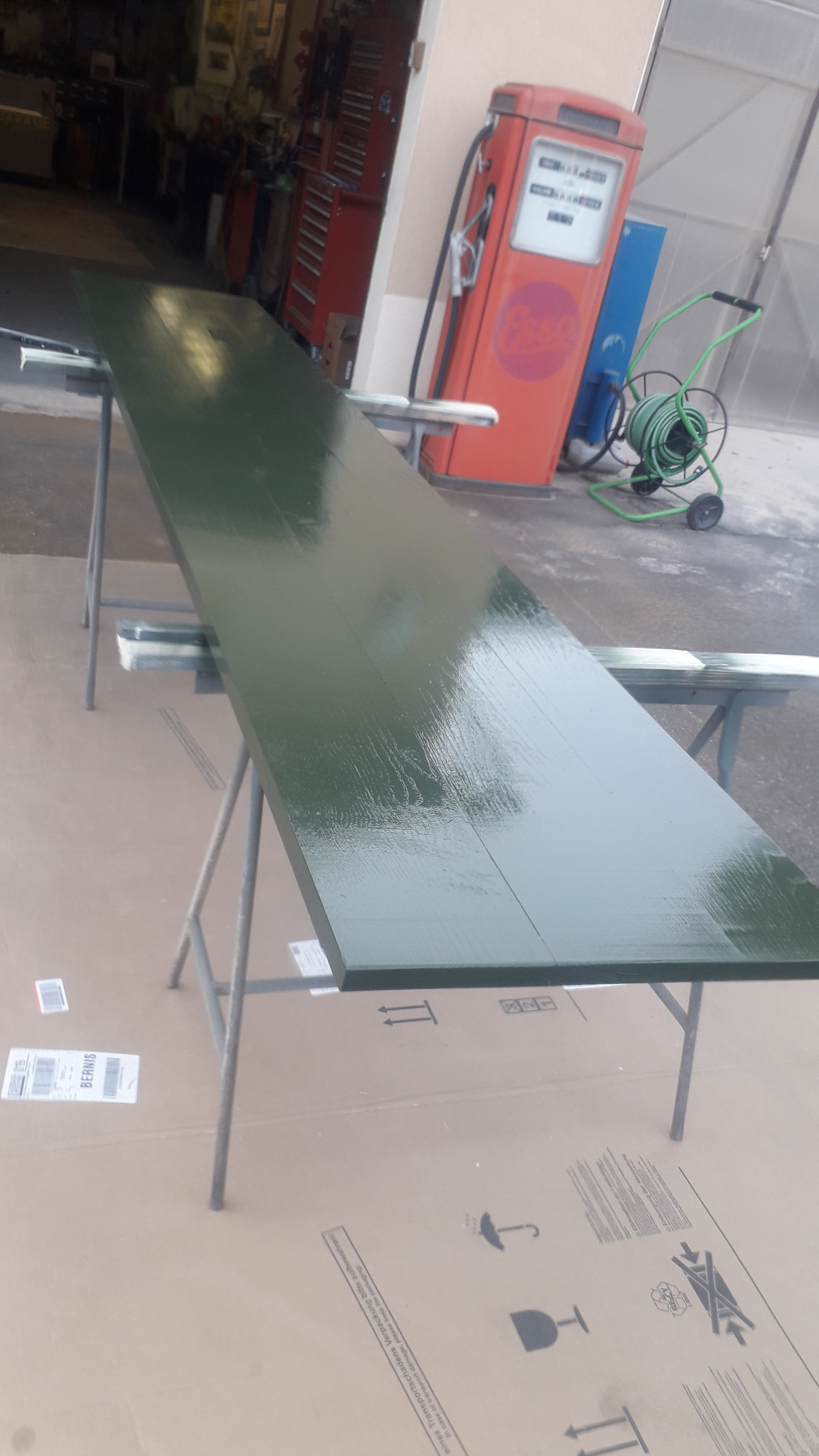

suite des ridelles latérales
C'est magnifique ! 👍
Merci Jeanalvitre :ange:

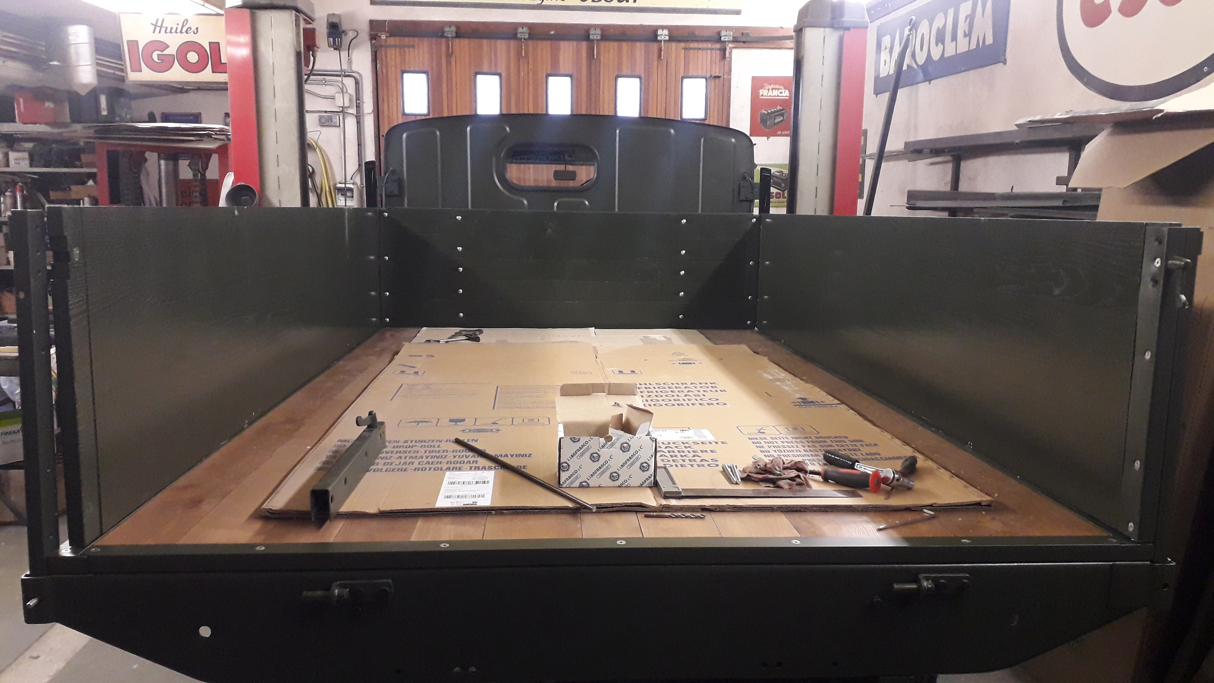

suite ridelles

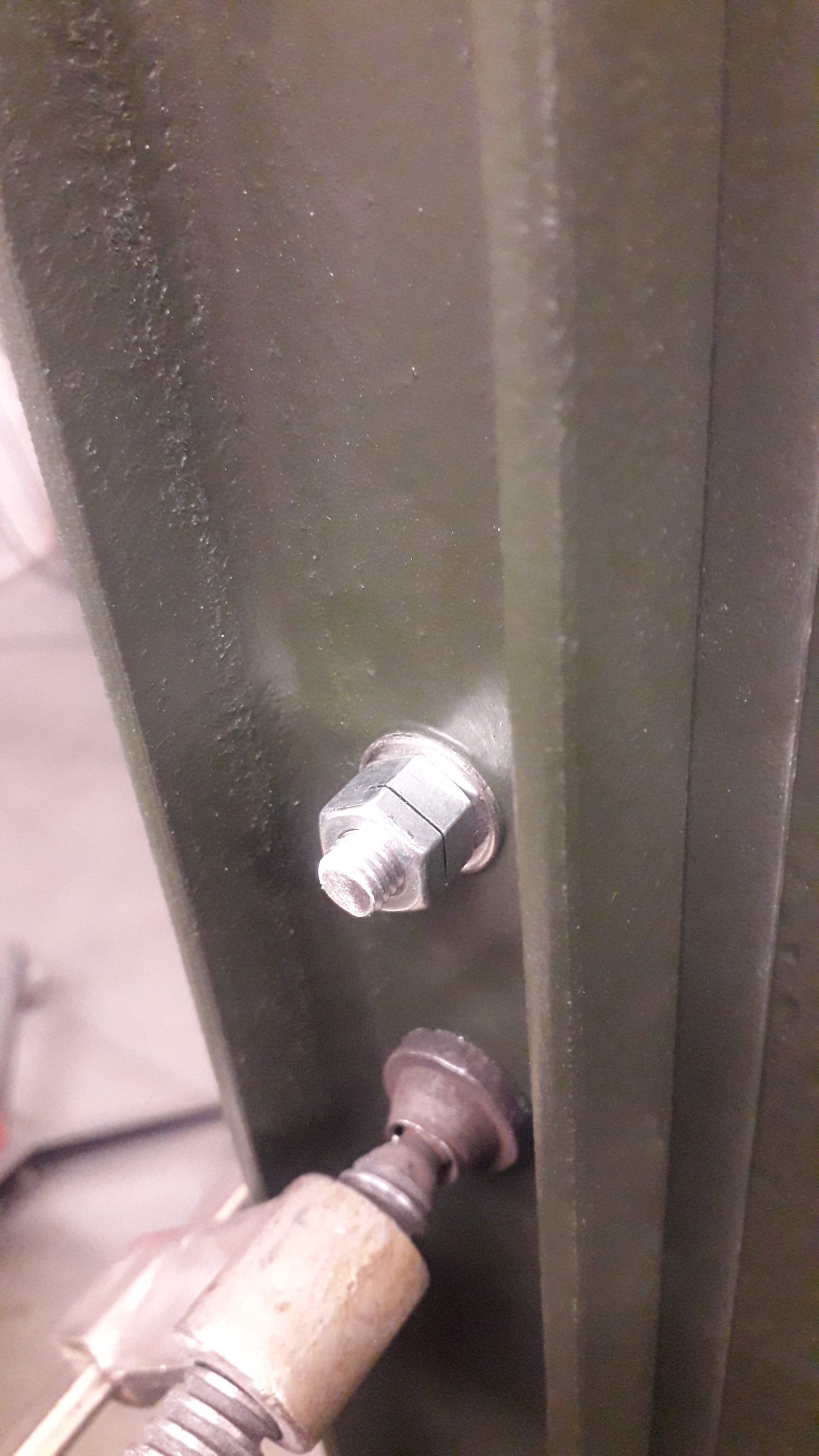

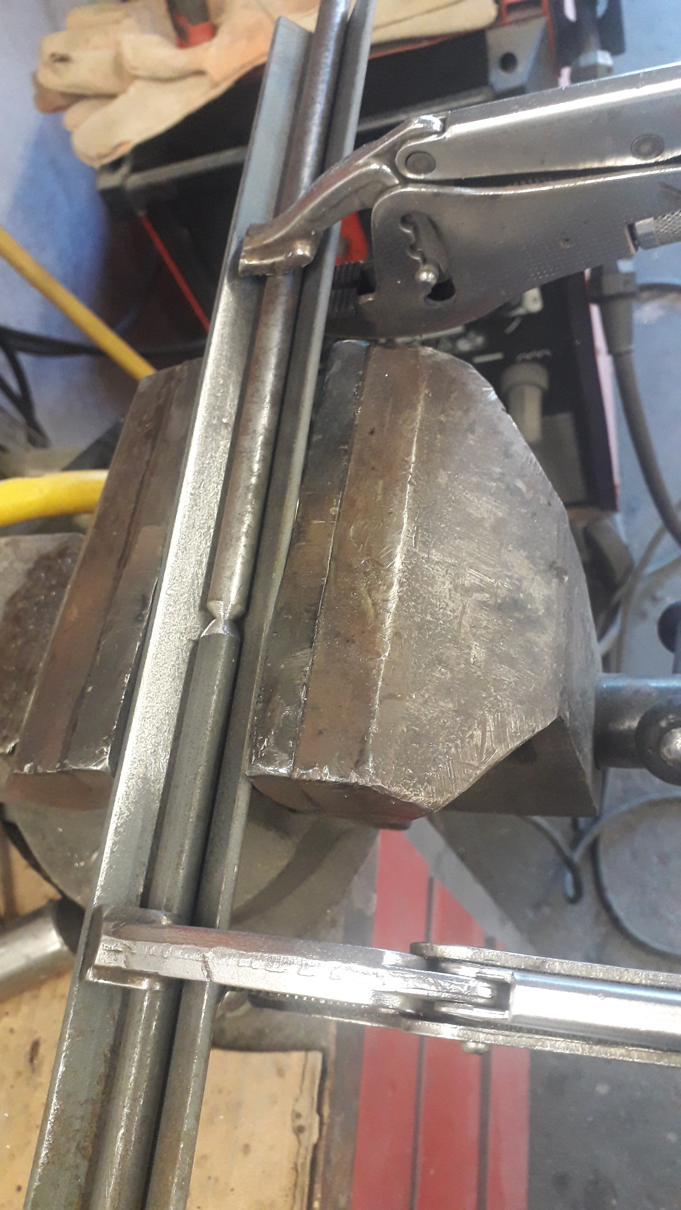

lors du montage , hors de question de mettre des écrous Nylstop beaucoup trop modernes , j'ai trouvé des écrous fendus comme au bon vieux temps ... bon , faut les chercher mais ca ce trouve :-/
Suite ...
Préparation des tiges de fixation latérale qu'il faut rallonger .
et installation , elles se glissent dans un trou sur les ranchers prévu à cet effet .

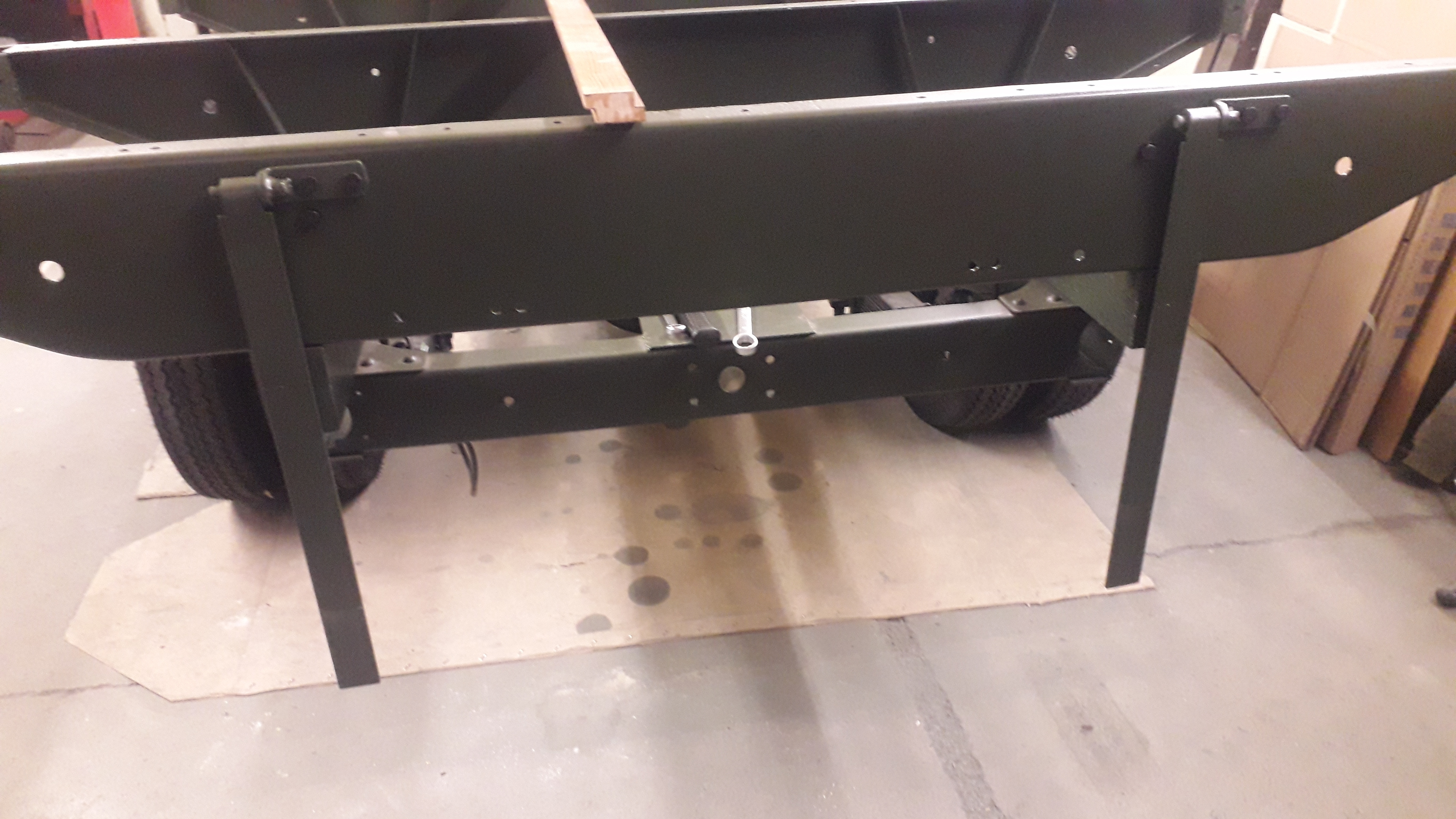

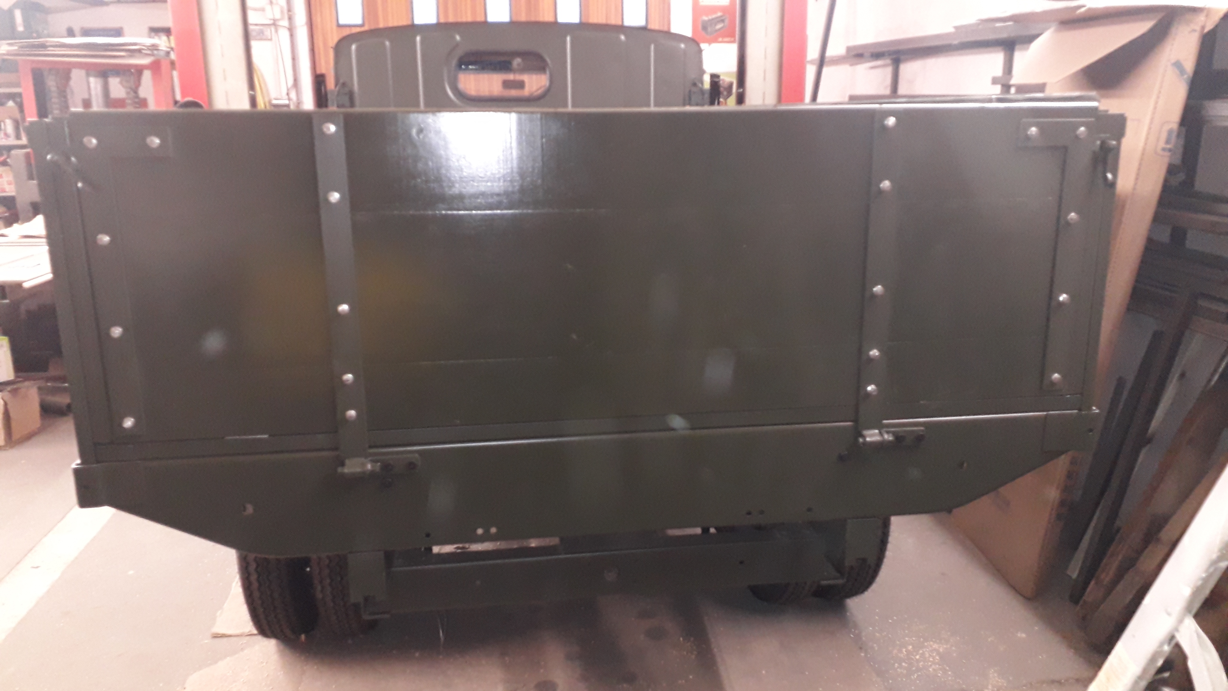

pose de la ridelle arrière abattante , mais les charnières ne vont pas il faudra les modifier :0
et fabrication de la "quincaillerie " qui sert à verrouiller les ridelles
