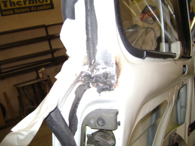

Bon vous allez dire qu' on se cherche du boulot , mais il est apparu une fissure sur la portière conducteur au dessus de la poignée c'est chronique sur les 4L , celà avait déjà été ressoudé aprés le sablage , mais ça à repété à coté :rougefaché:
alors on s'y est remis .

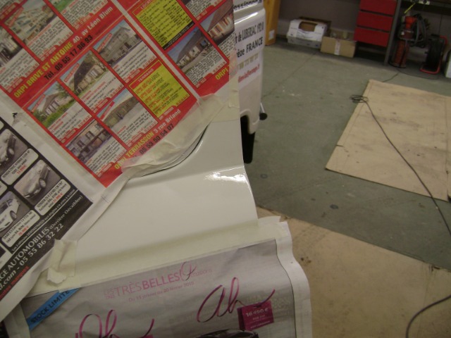

Meulage puis apprêt puis peinture

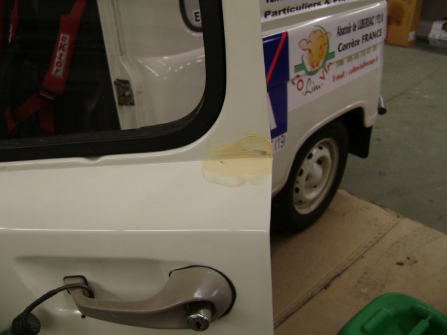

Pareil dehors mastic aprés soudure
Et enfin peinture avec un diluant de raccord
Voilà demain on polish et ni vu ni connu .
