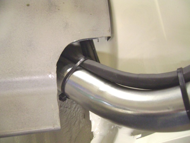

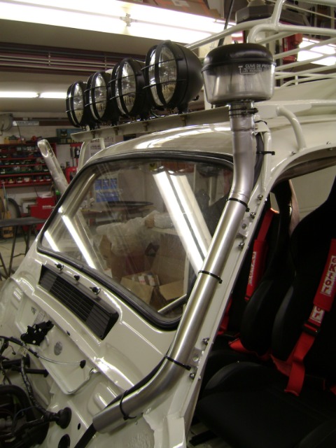

Je me demandais comment tu avais fixé ton faisceau de LP le long du pare brise , il me semble sur ton snorkel , mais n'ayant pas de snorkel tu doit bien avoir une astuce me permettant de le "coller" jusque sous le capot ...
Merci d'avance
soit tu le mastiques avec du mastic pu (celui des ailes) ou tu le colles avec une colle de contact mais c'est passage obligé dans la goutiere
soit tu fais un trou dans le toit et tu mets un passe fil mastiqué au mastique pu et tu prie pour que ça fuie pas
Alors effectivement je l'ai fait passé avec des colliers contre le Snorkel , mais si tu n'en a pas tu peux faire des petits supports ( 3 suffise ) que tu vis dans l'aile de la goutière

On voit un peu mieux le passage du faisceau sur cette photo
