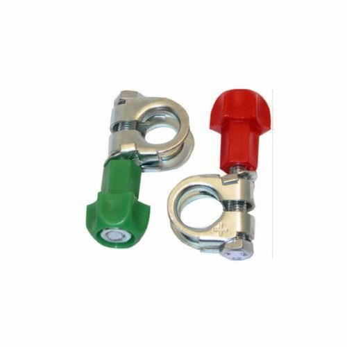

Les problèmes de démarrage à chaud souvent c est un poil trop d avance pour le moteur et du coup le démarreur à du mal à suivre... Soit tu changes la batterie pour une très grosses soit le démarreur soit les 2...
Mets les cosses avec les 3 pioupious pour monter tes câbles les cosses chauffer ont moins le contact sera meilleur
Re: Nouvelle prépa sur titine en 1400
Avec les 3 pioupiou ?

Bah oui les 3 bibi quoi! :hehe:
