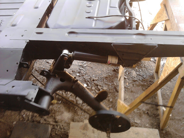

salut bon voici les dernière évolution !! pose des frein arrière des suspension remise en place des durite de frein
et l'avant mise en place sans forcer a la mode charpentier
sinon si il en a qui cherche un chassie ou des pièce de carrosserie j'ai une savane le chassie et légèrement rouiller coté conducteur mais vraiment rien
sinon pour le trophy je me pose la question boite de f4 ou de savane ???????

tes amortisseurs sont du mauvais coté de leur fixation, j'avais fait la même quand j'ai remonté...

+1 pour les amortos arriere c'est de l'autre coté qu'ils se montent !
