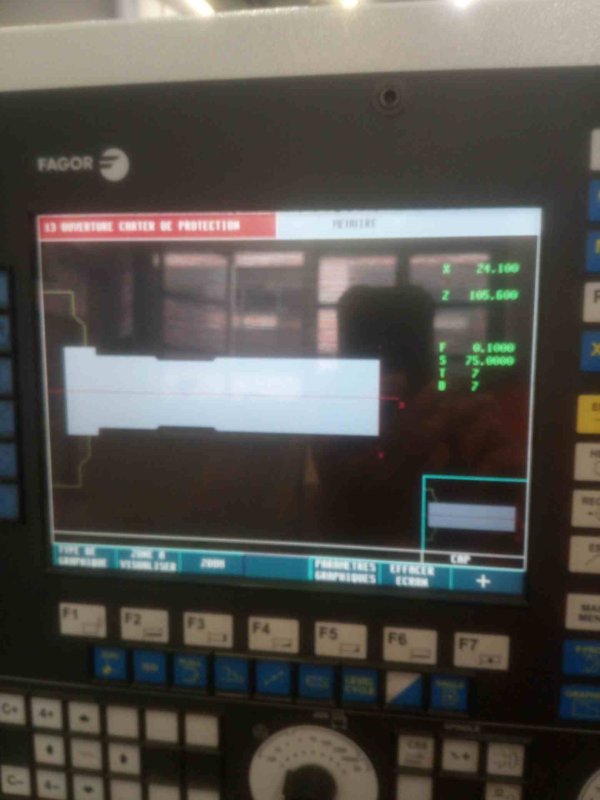

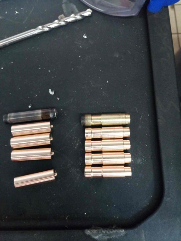

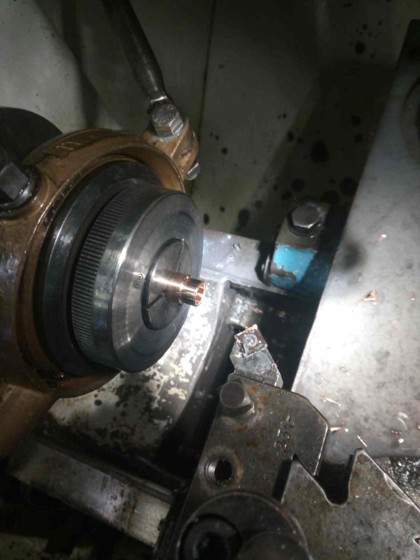

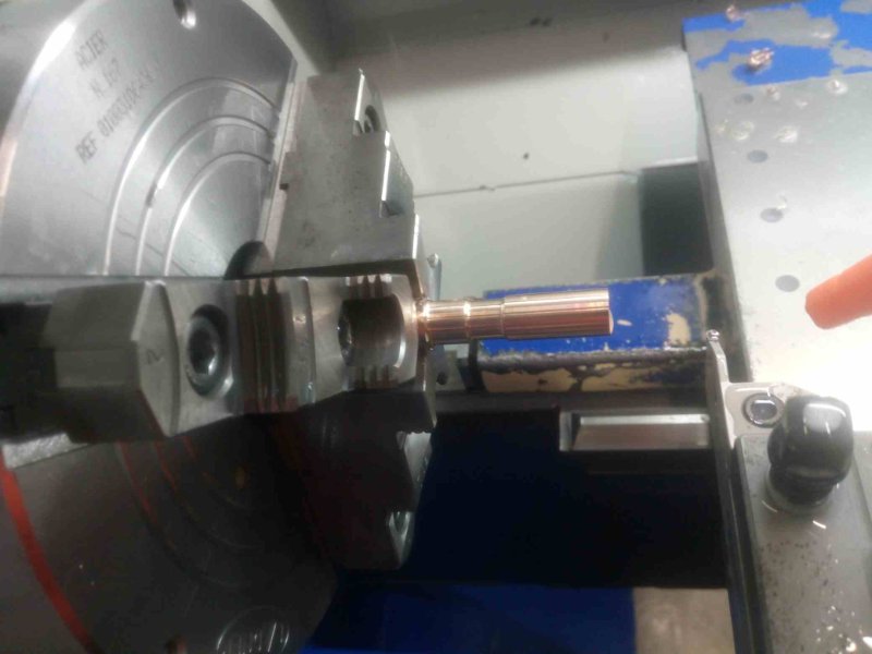

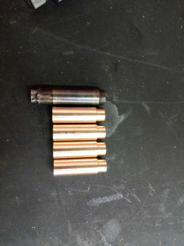

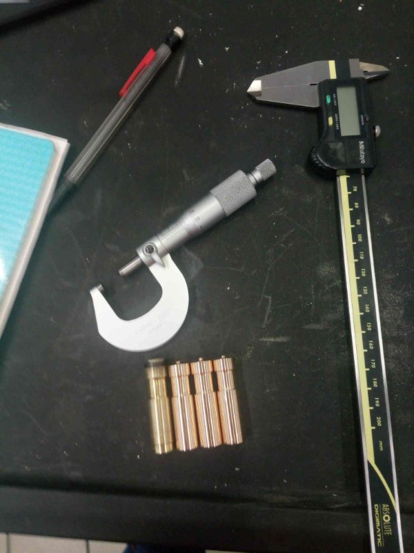

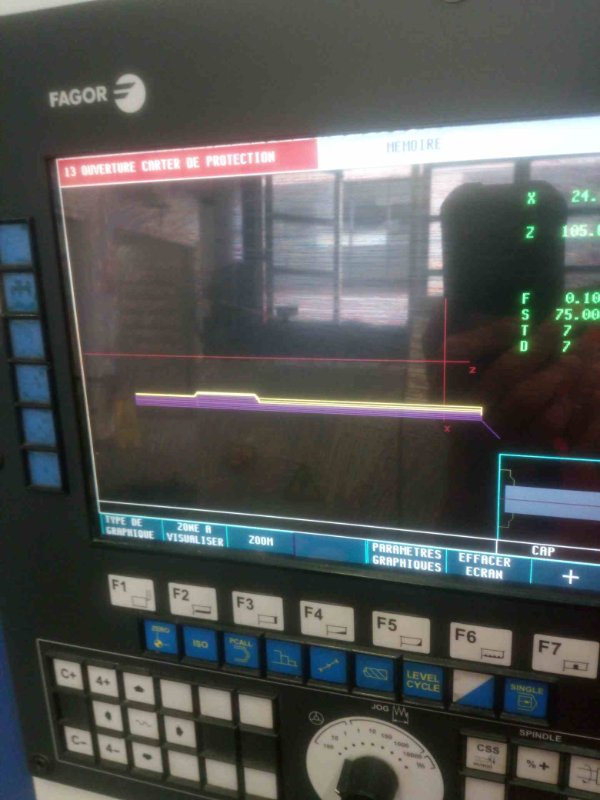

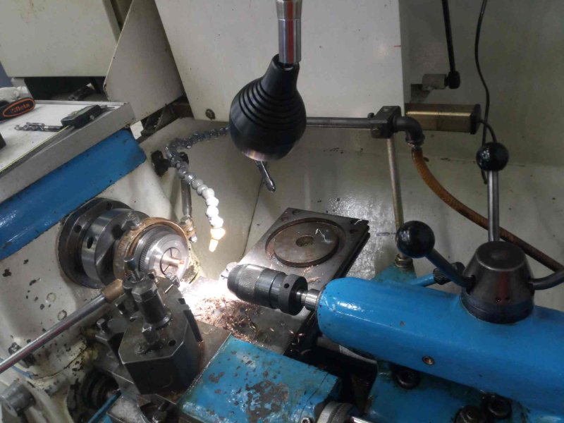

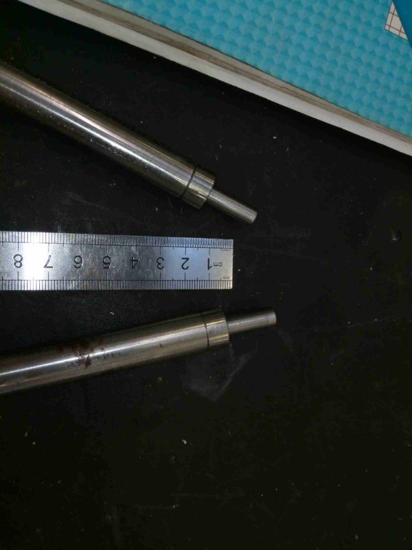

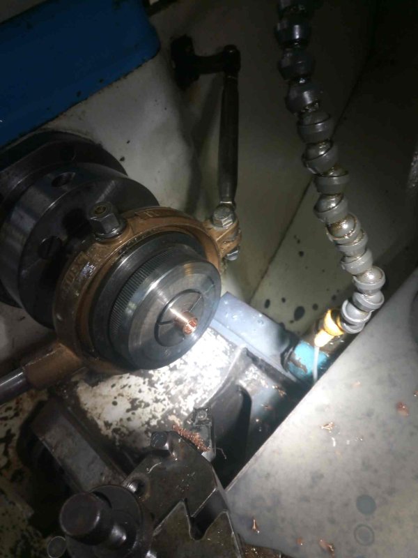

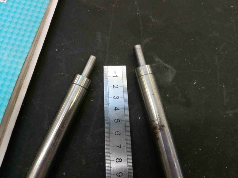

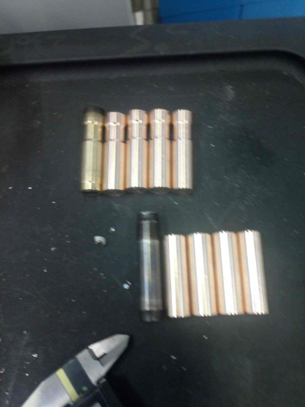

Ça y est, le tournage des guides de repose des guides de soupapes est fini
- IMG_20200923_091552_compress25.jpg (67.54 Kio) Vu 27490 fois
- IMG_20200923_091546_compress62.jpg (53.06 Kio) Vu 27490 fois
Ébauche premier guide d'échappement
- IMG_20200923_111444_compress39.jpg (52.18 Kio) Vu 27486 fois
- IMG_20200923_113823_compress6.jpg (44.25 Kio) Vu 27486 fois
- IMG_20200923_110530_compress36.jpg (68.66 Kio) Vu 27486 fois
- IMG_20200923_110458_compress62.jpg (52.23 Kio) Vu 27486 fois

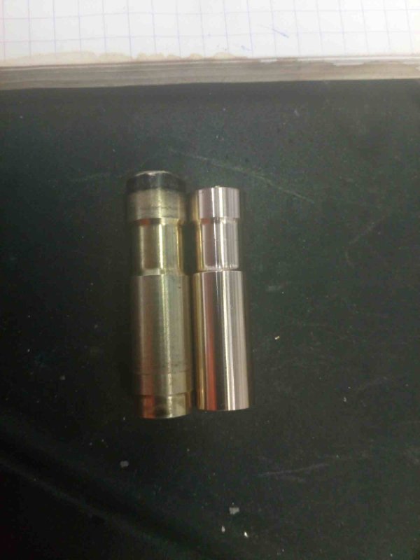

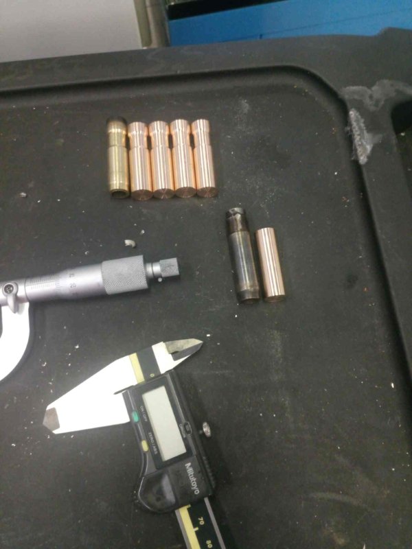

impeccable , c'est du propre.
garde tu la même géométrie que l'ancien + côte réparation ?
soupapes origines ?
soupapes origines ?
Non, je les raccourcie
( moins de frottements, moins de chaleur des gaz d'échappement sur le guide ( donc moins de dilatation))
Soupapes neuves, cote normale

pour faire court, les guides de soupapes du moteur de l'ami 6 étaient morts (usure et fissures sur les guides d'admission) j'me suis donc dit : pourquoi ne pas les changer
après démontage je me suis aperçu qu'on ne trouvait pas les guides pour ce moteur, j'ai donc entrepris de les refaire dans du bronze spécial et j'ai fabriqué les outils idoines pour le montage et le démontage des guides
puis tant qu'on y est autant améliorer le montage (joints de queue de soupapes, reduction de la longueur des guides…)
simple non?
